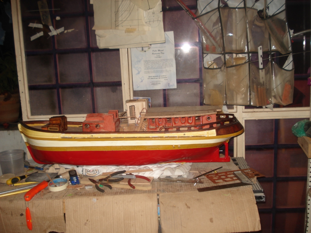

Lo que no me atreví y además no supe fue a ponerle la línea de flotación en blanco. ¿cómo lo hiciste Josezerzo?. Gracias.

Rafael, hay muchas maneras de marcar la linea, unos usan desde niveles laser hasta una tabla en escuadra y un lapiz como Yo, luego que trazo la linea con el artilugio que me hice que se puede ver en este hilo o el otro el del aljibe, coloco cinta de carrocerro, en ambos lados, presiono la cinta bien con la llema del dedo contra el casco para evitar que quede aberturas y la pintura se chorree, luego ya de enmascarado y y envuelto toda la obra viva y muerta del barco en papel periodico, con el aerogrago, o pincel, colocamos el blanco y al secar le damos la transparente, sea barniz, laca o lo que vayais a usar.....
esperemos a ver que consejo te da josezerzo, en mi caso lo hago asi, ya que detesto pintar, no me gusta esa es la verdad...
Saludos.. :wink: :wink:

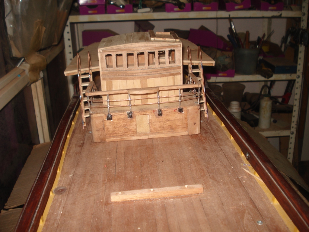

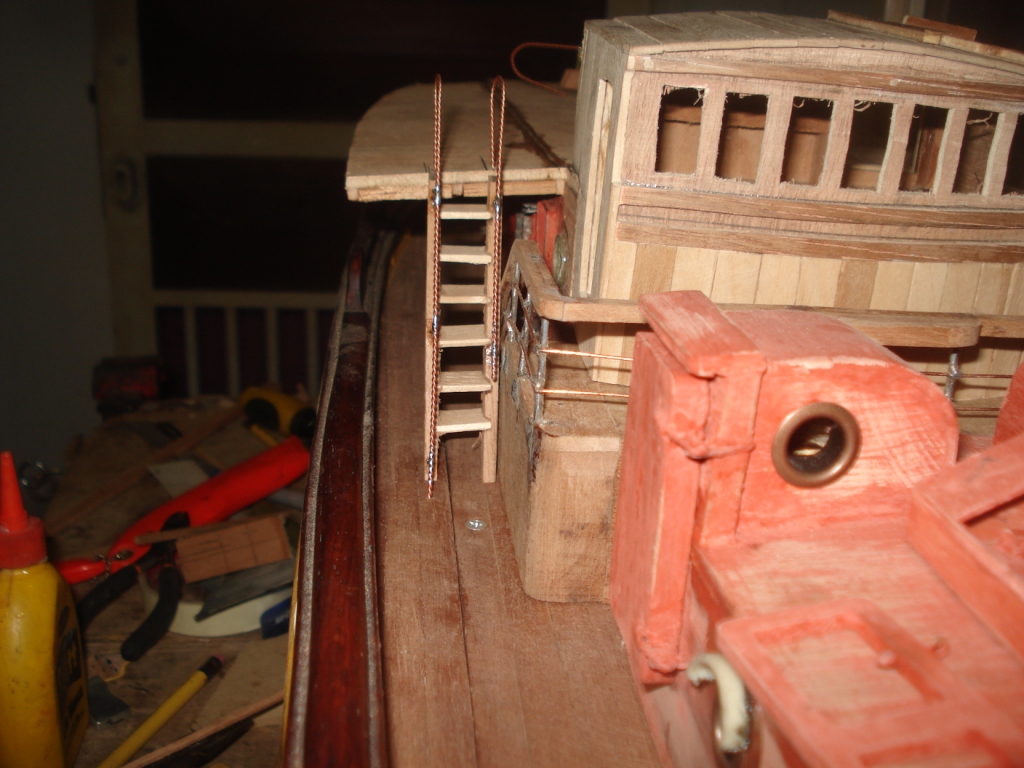

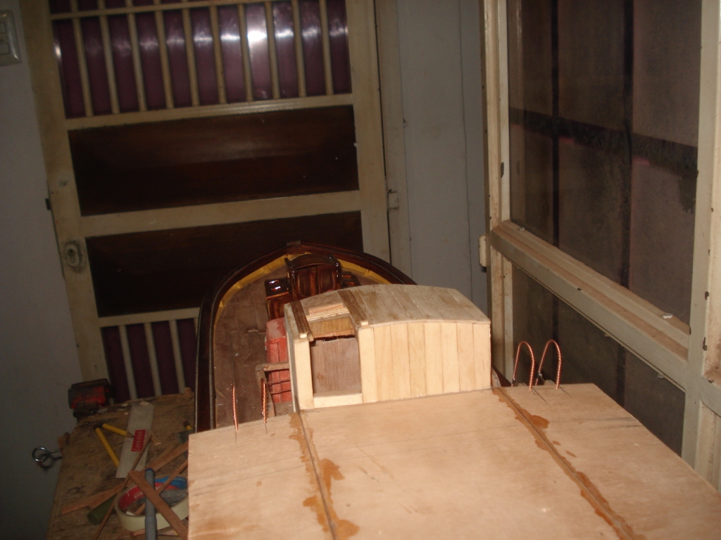

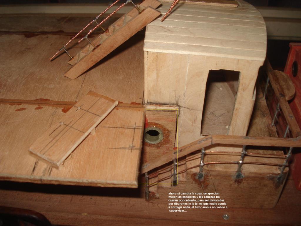

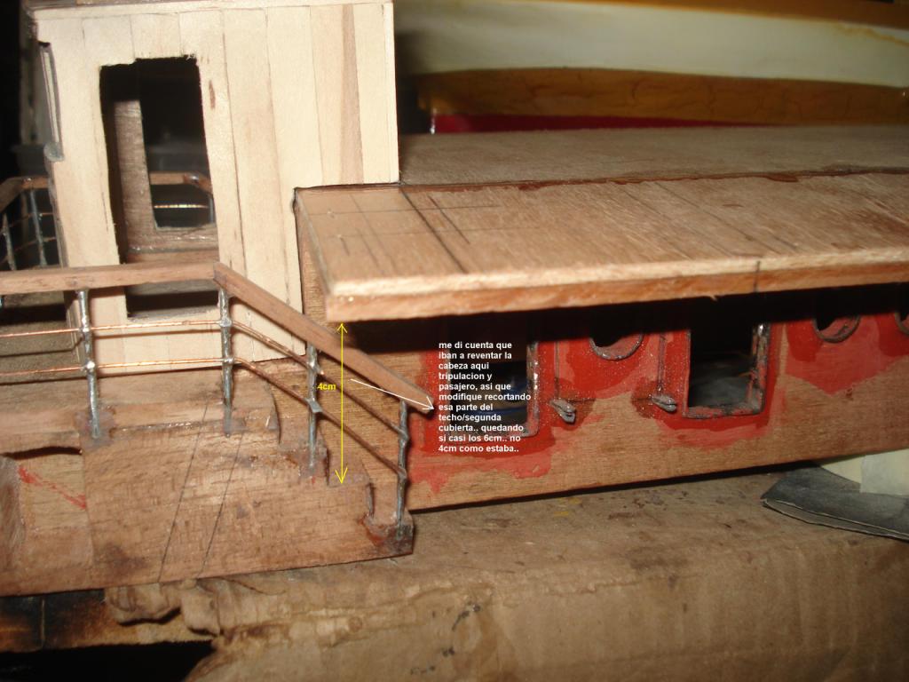

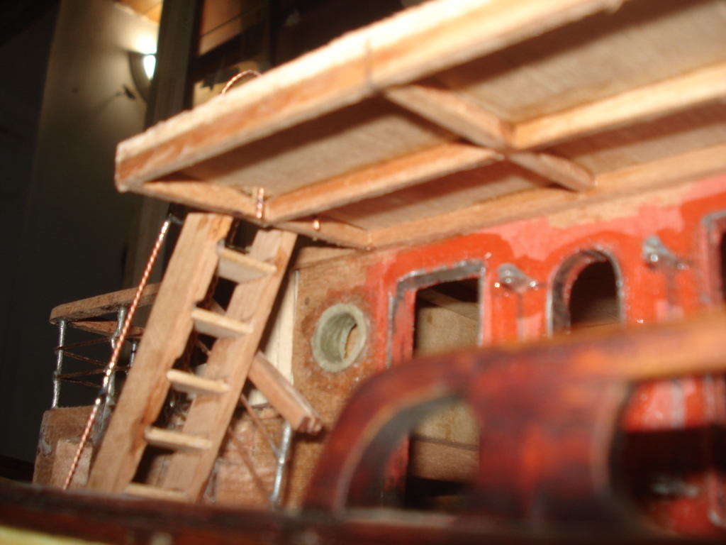

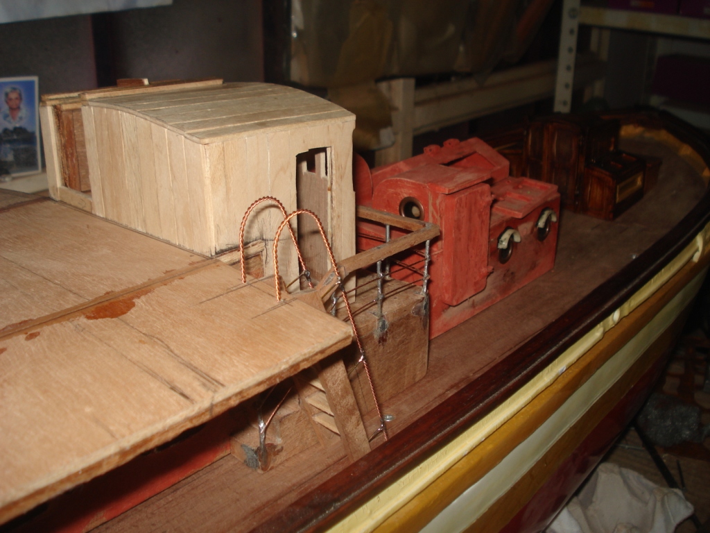

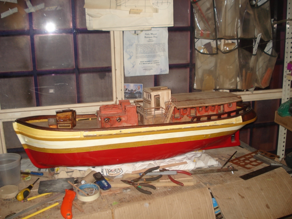

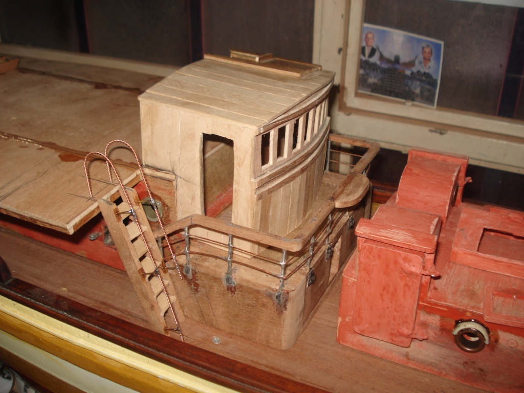

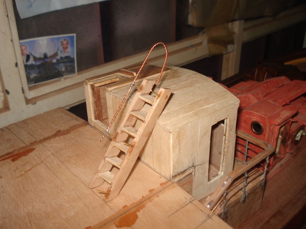

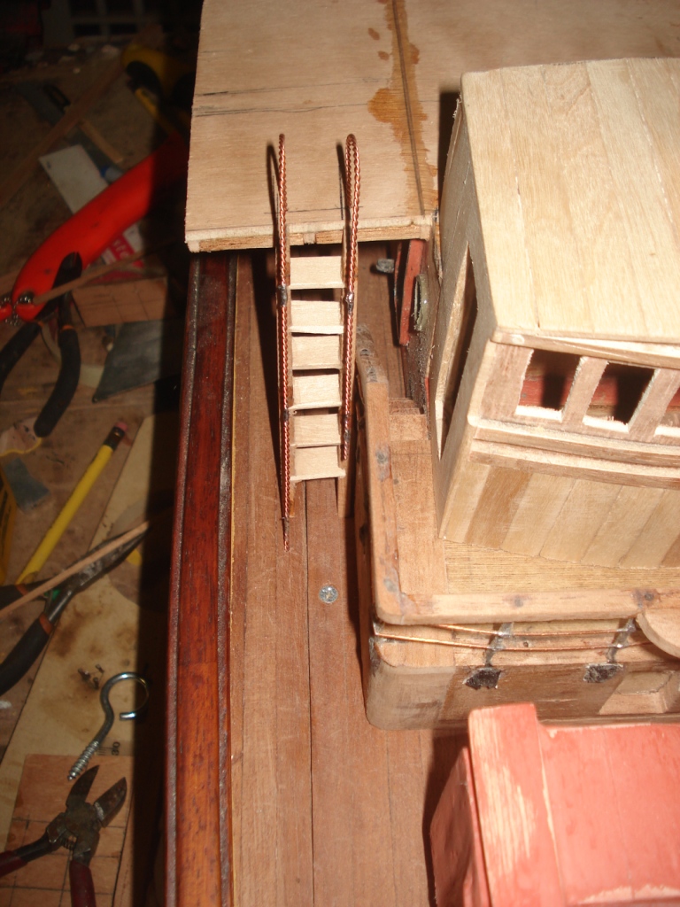

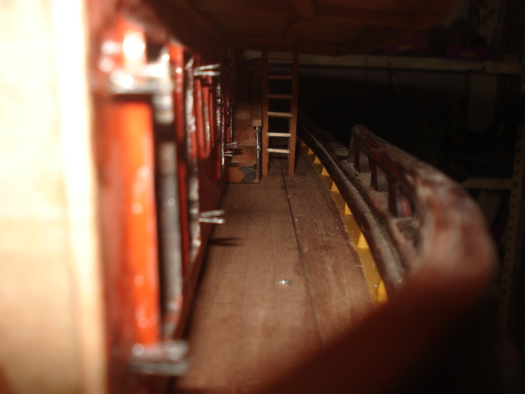

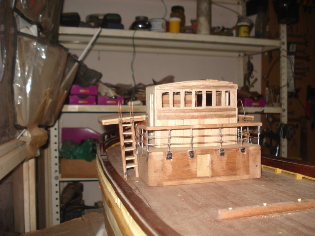

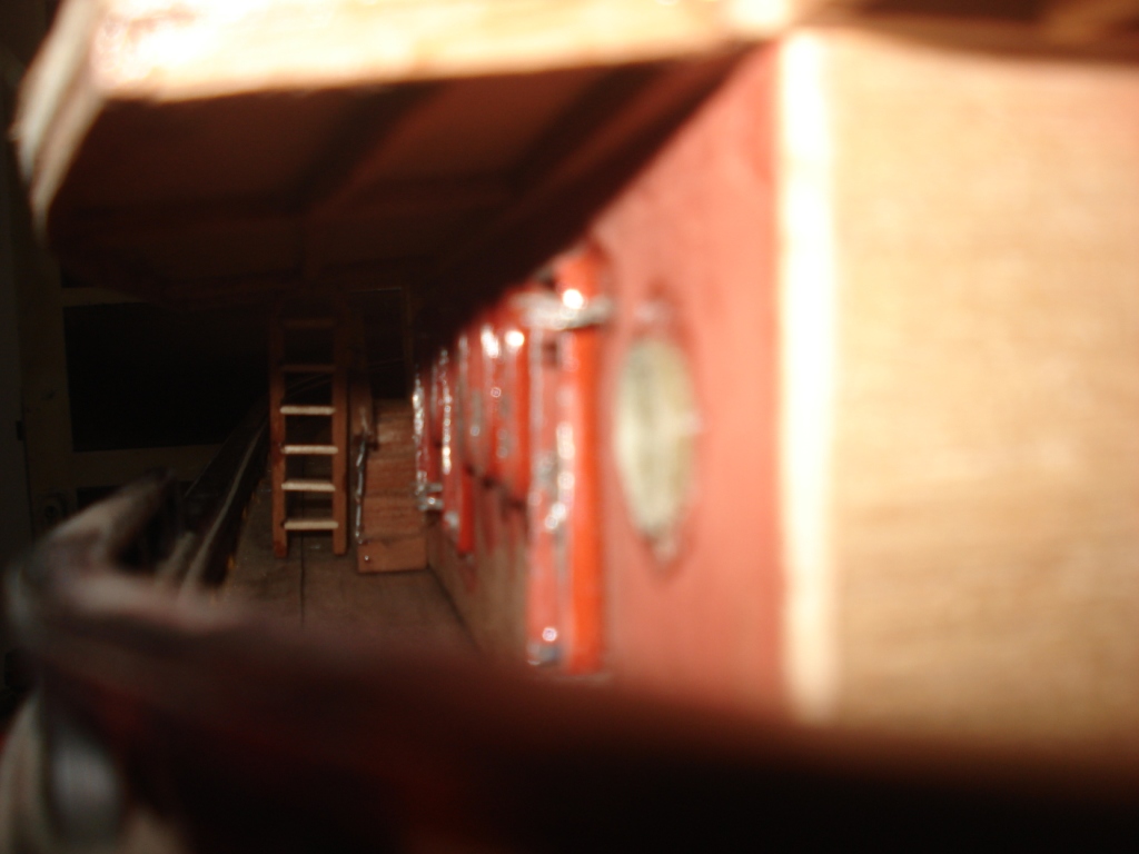

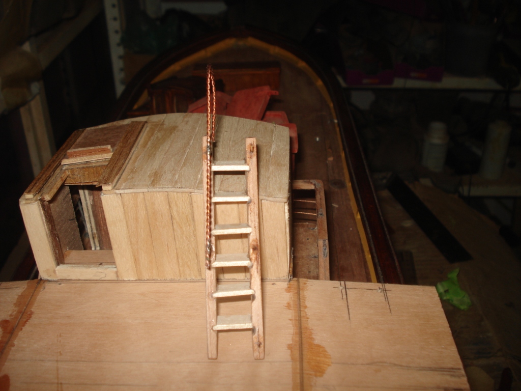

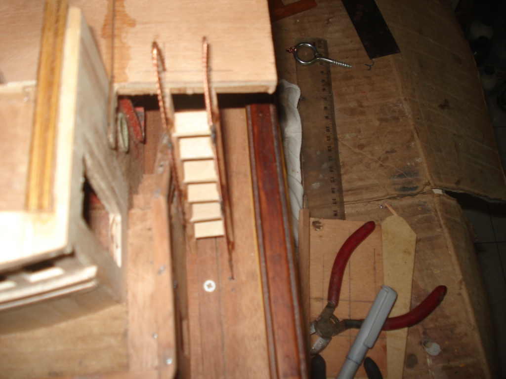

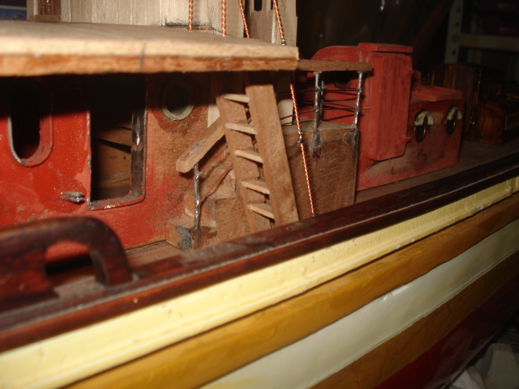

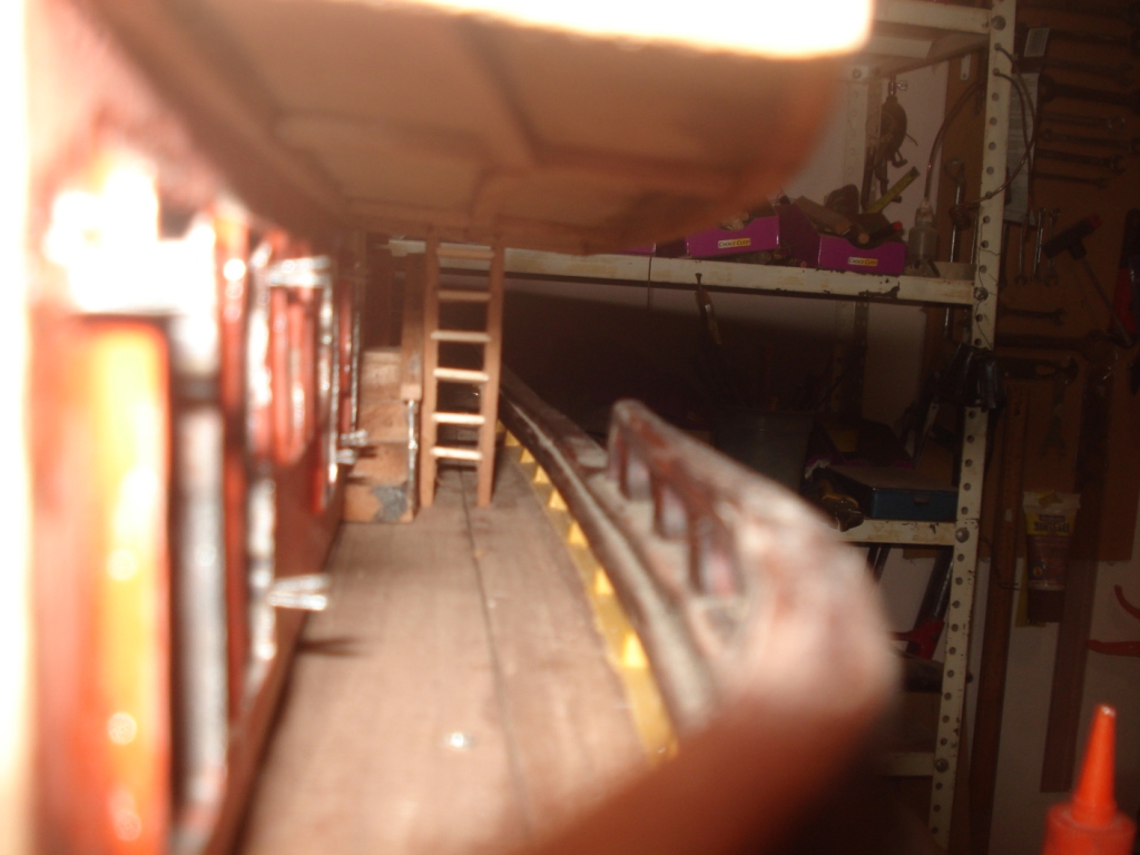

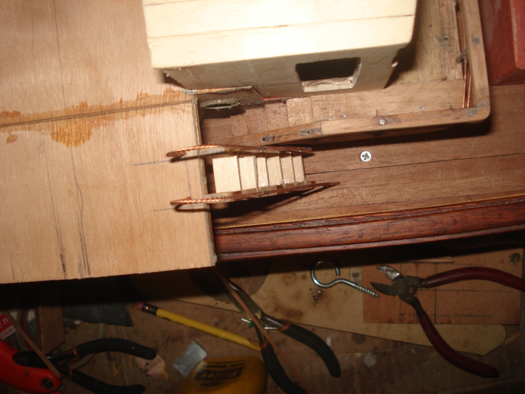

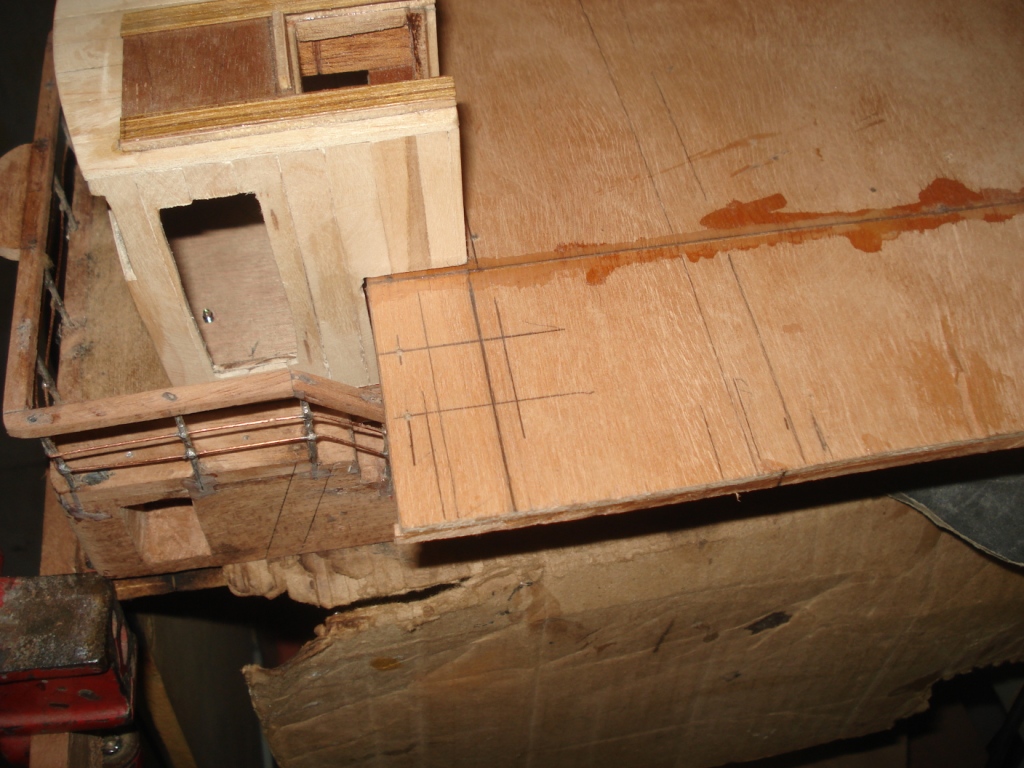

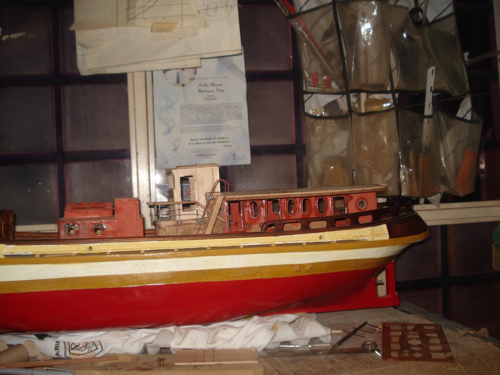

El domingo, estuve un poco preocupado, ya que en el bautizo abuse tomando cosas frias y caliente, y como tengo una laringitis desde hace 4 meses o mas, si amaneci mudo, no puedo decir ni la "A", pues ahi callado me puse a trabajar haciendo las escaleras que dan acceso a la segunda cubierta y quitando un trozo de la cubierta, que estaba fuera de planos, y no dejaba ver bien las escaleras, representando un peligro para pasajeros y tripilacion, ya que sus cabezas quedarian en cubierta al chocar con el techo.....
dejo las primeras faltan mas..
:wink: :wink: :wink:

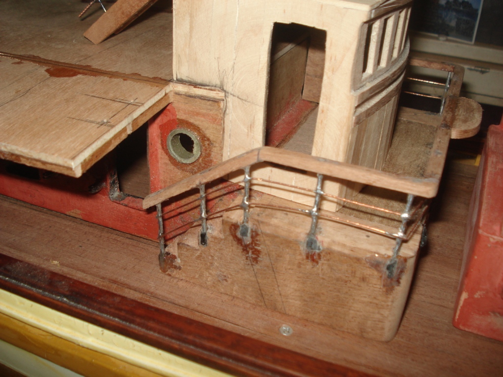

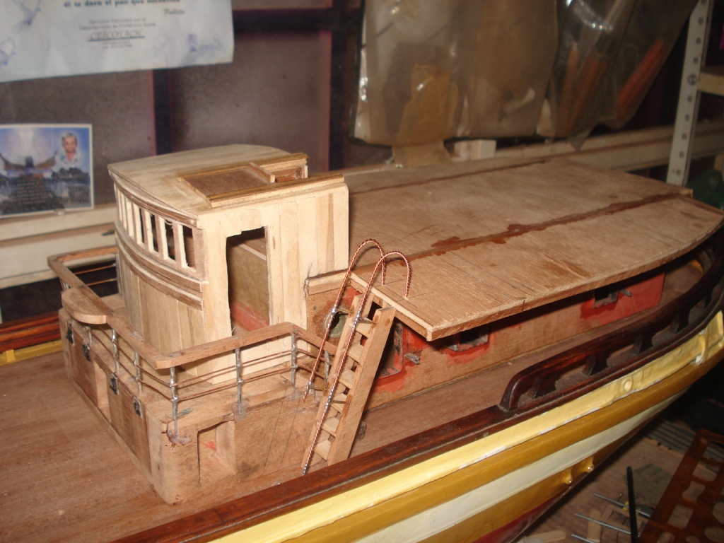

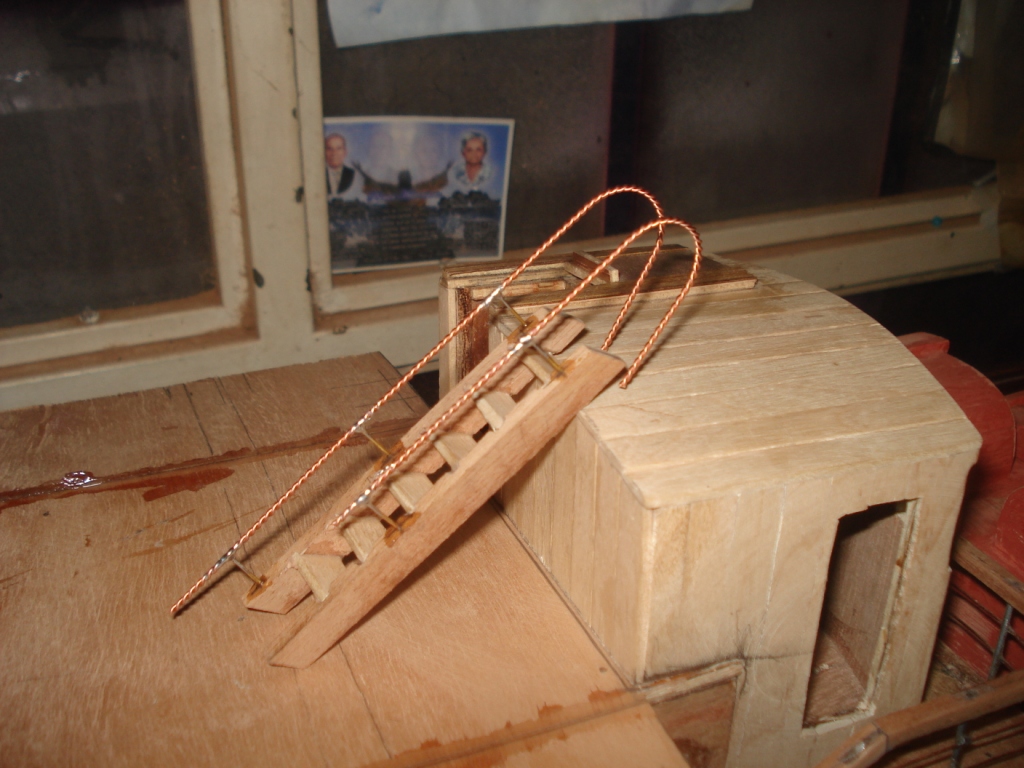

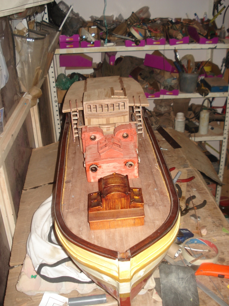

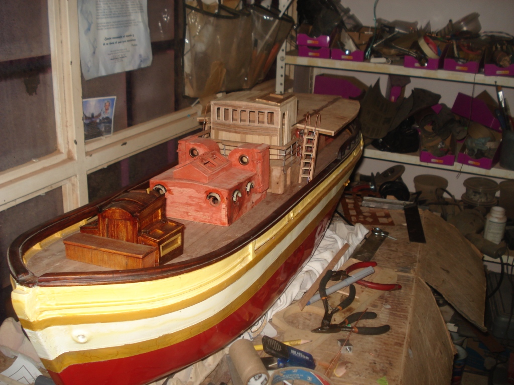

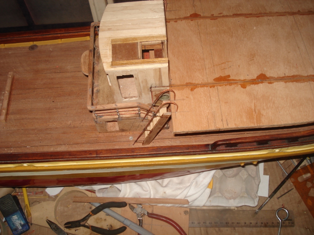

Mensajes: 6438
Re: Hidria II version Pasaje (museo).
todavia como veis hay mucho para colocar borde de chapilla, lijar, pintar, todo lo que ve en la fotos es presentado, y casi todo el barco desde la cubierta y su obra muerta, va desmontable, ya casi salgo de lo mas dificil, me falta la maquinilla...que no se como empezar aun...
poco a poco vamos haciendole.. :wink: :wink: :wink:

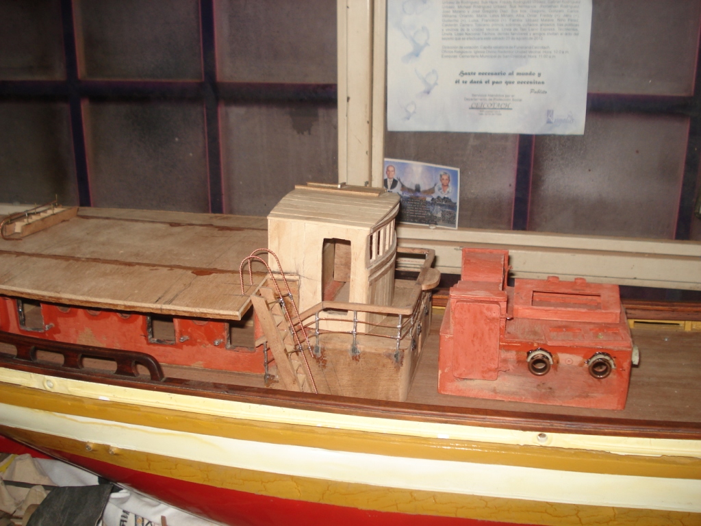

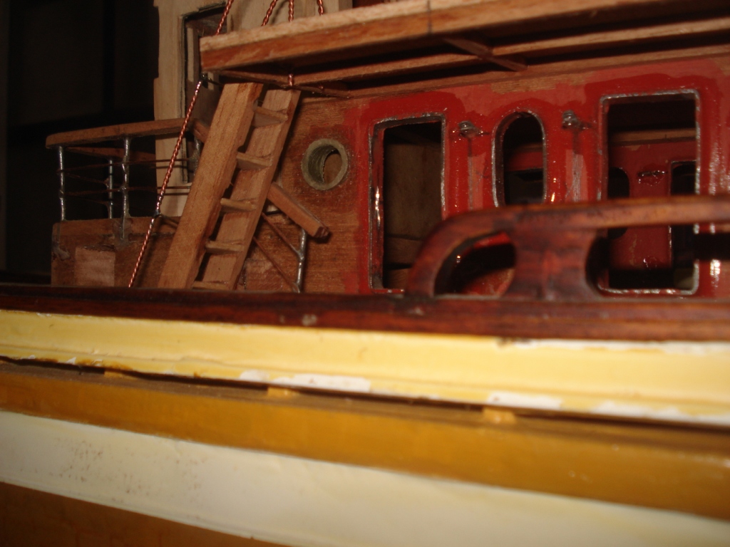

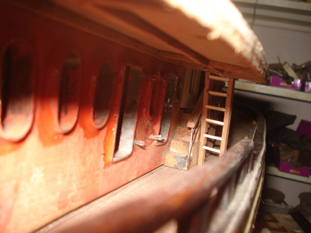

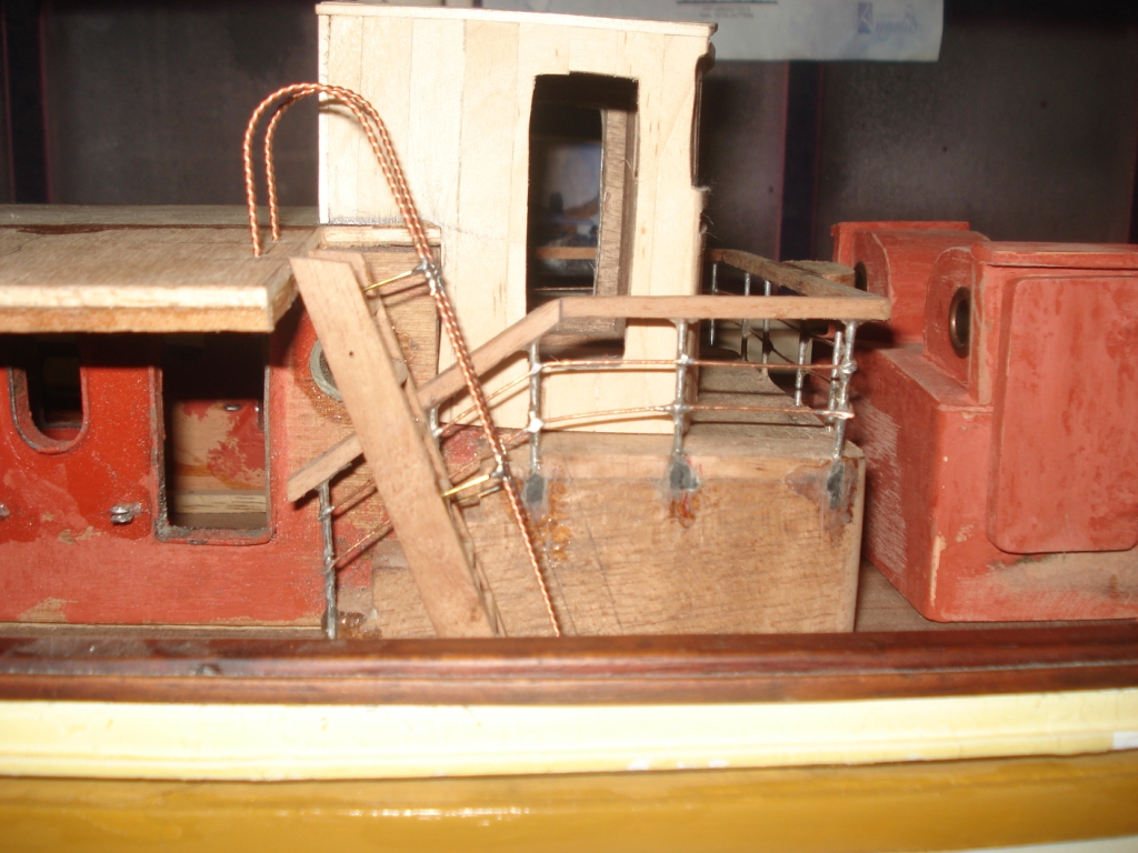

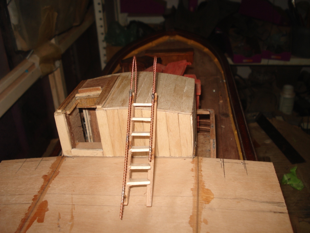

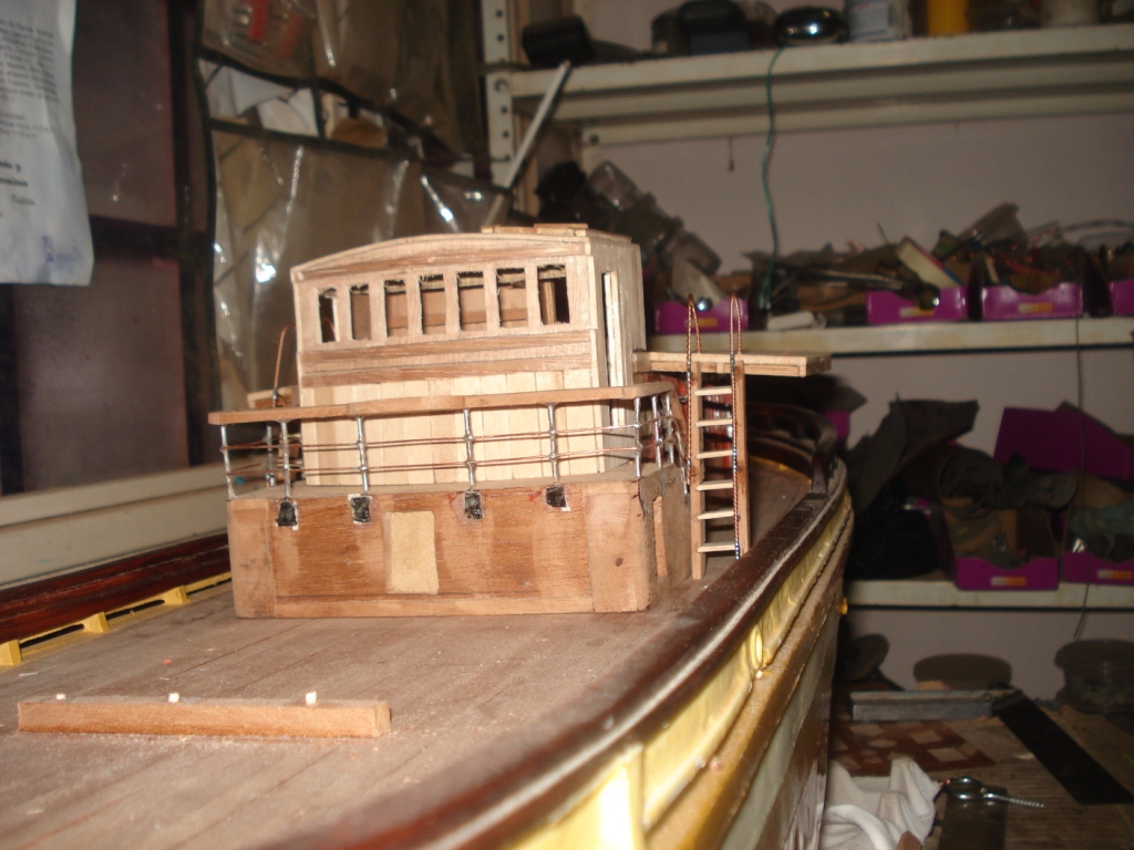

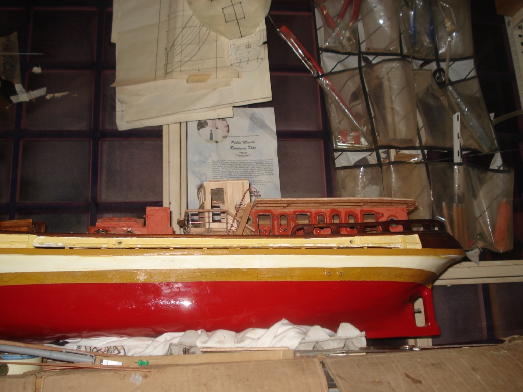

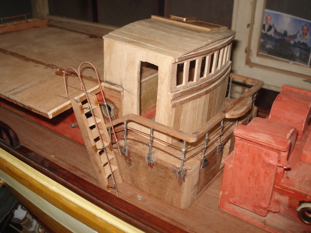

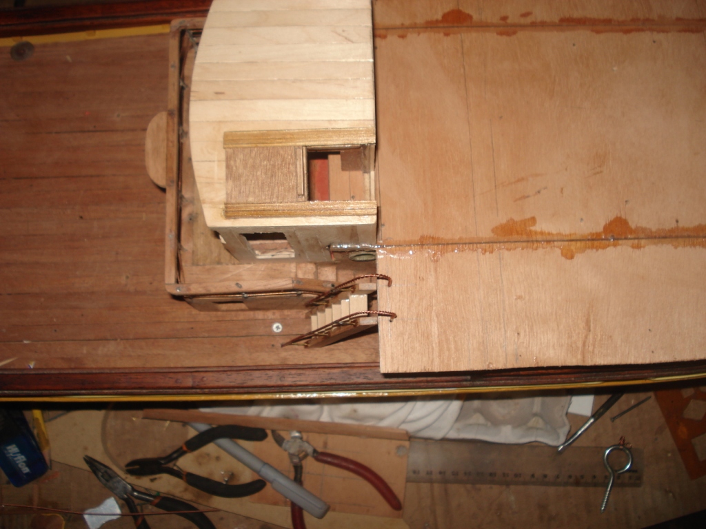

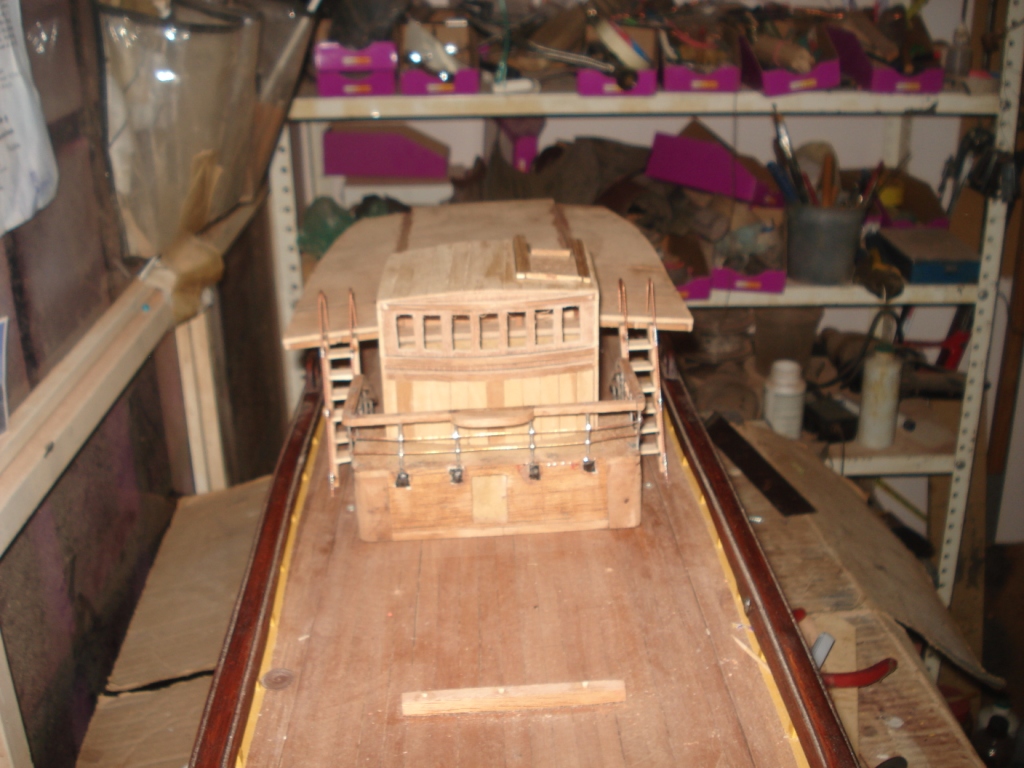

Mensajes: 6438
ultimas, nos vemos el proximo fin de semana con nuevos avances, que haga durante la semana..
:wink: :wink: :wink: :wink:

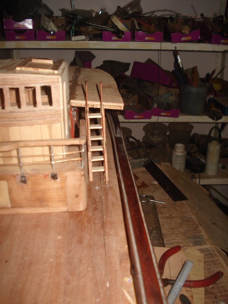

Vas bien pero esa variación no sé si esta en el plano, es cuestión de mirarlo, pero también hay que tener cuidado con los pobres que suban por la escalera que no se den en la cabeza.
Sobre la línea de flotación, yo la hago como Gerardo, sólo que uso cinta de carrozero de la marca Tamiya, que es como la que se usan para los automóviles y va muy bien, el secreto esta en retirarla nada más pintar, para que la pintura este fresca y no se quede pegada.

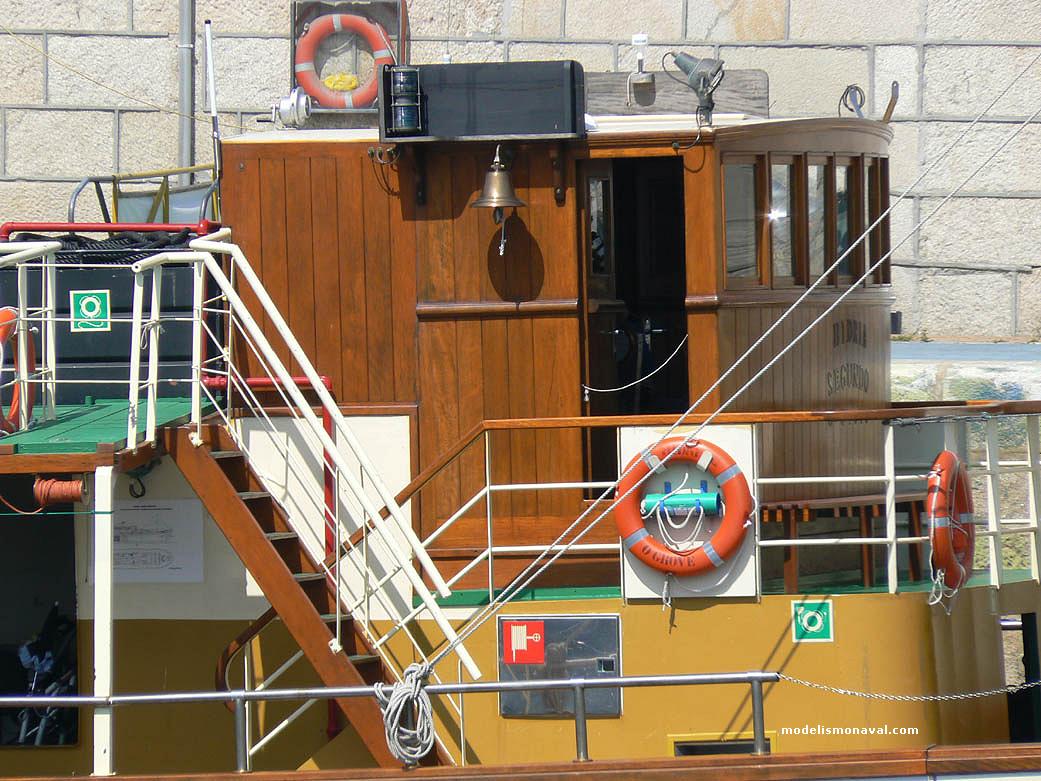

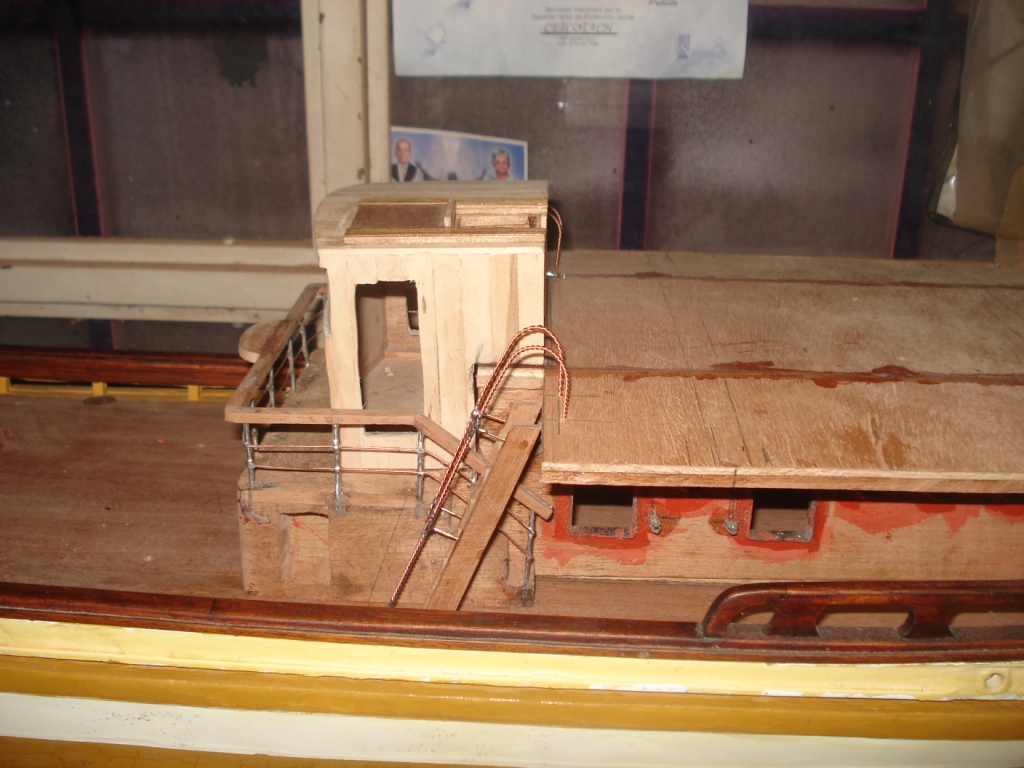

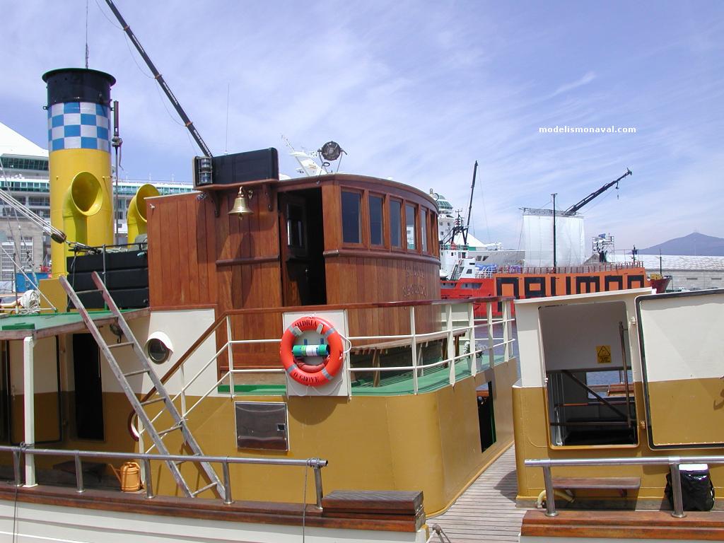

Hola Gerardo, sobre la escalera en el modelo de Araola no está.
De todos modos tiene que ser que con el tiempo se agregó, te pongo fotos con y sin escalera fija. Lo que no estoy seguro si hay en los dos lados.
Sobre el tramo que has cortado de cubierta, parece correcto.
Mensajes: 6438
RRC escribió:Me reitero en lo dicho antes: un artista.
Gracias Rafa, tu tambien te traes lo tuyo, je je je y certificado de eso tu "Ulises"..
Mensajes: 6438
[quote="josezerzo"]Vas bien pero esa variación no sé si esta en el plano, es cuestión de mirarlo, pero también hay que tener cuidado con los pobres que suban por la escalera que no se den en la cabeza./quote]
si en el plano esta, por eso hice el corte, ya no hay peligro de darnos en la cabeza je je je..
las escaleras lleva dos, como entu segunda foto, es algo complicadas de hacer, pero bueno nunca nos va a quedar identica la maqueta a la original..
Saludos Josezerzo...

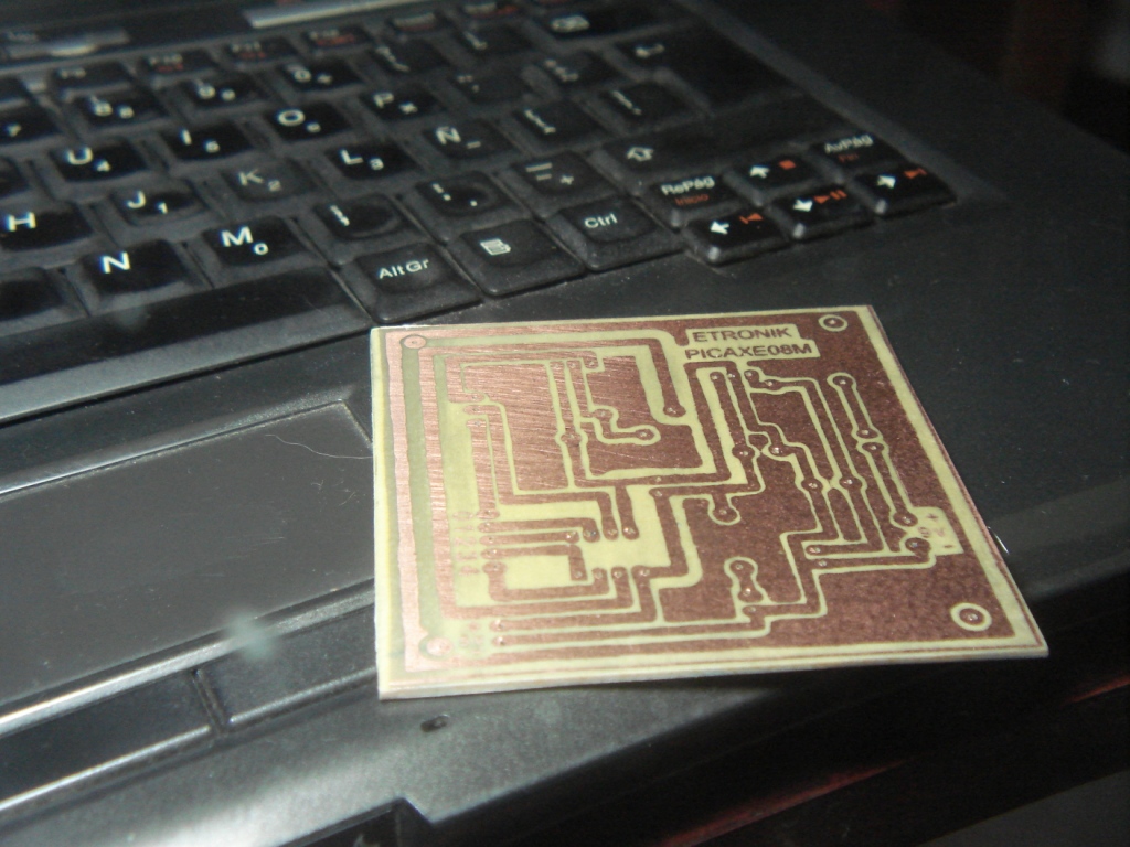

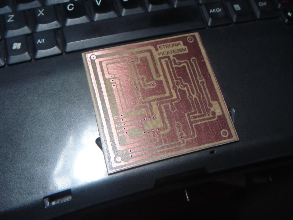

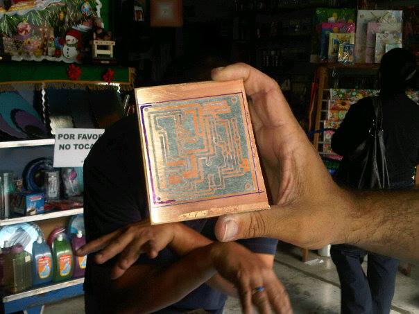

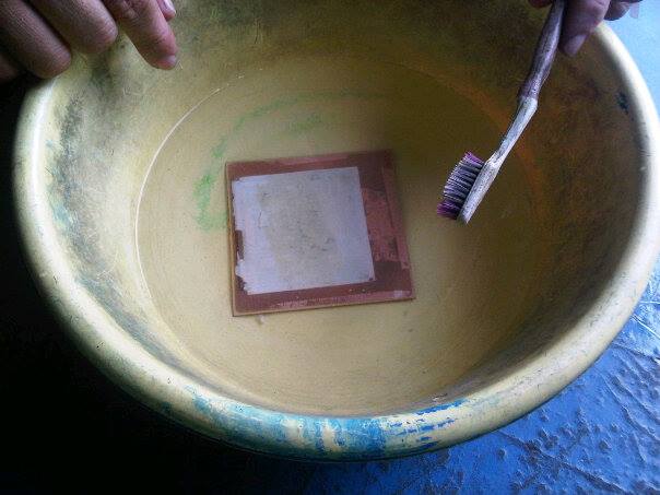

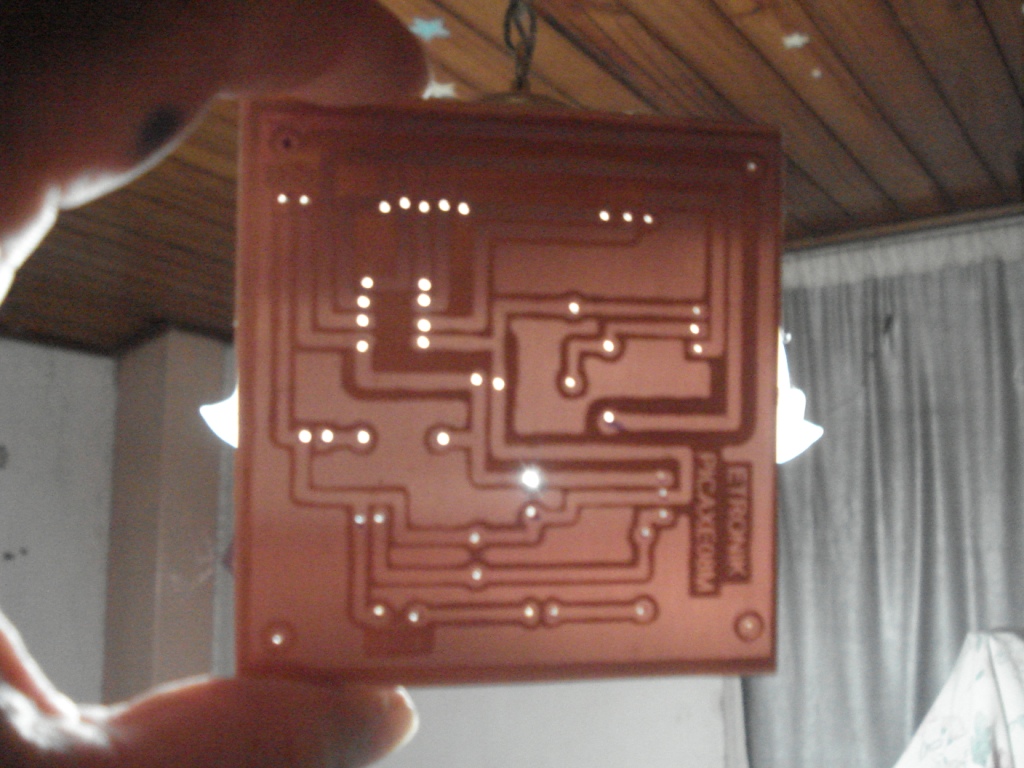

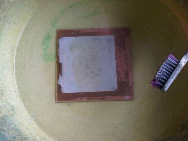

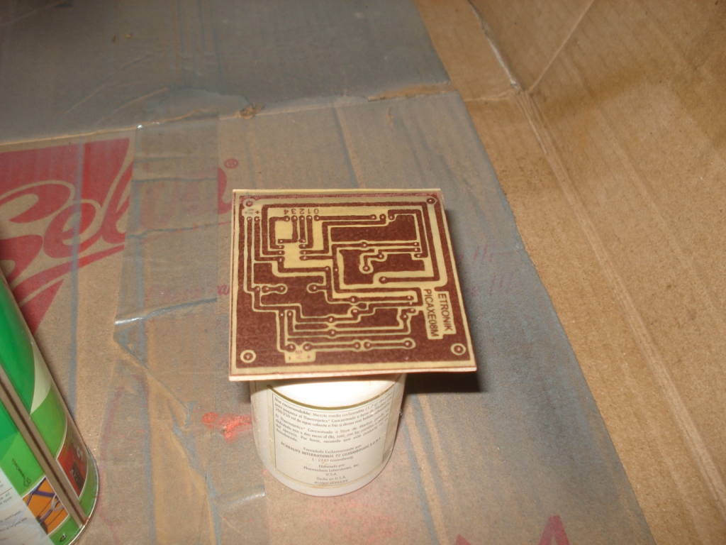

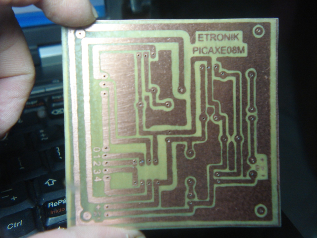

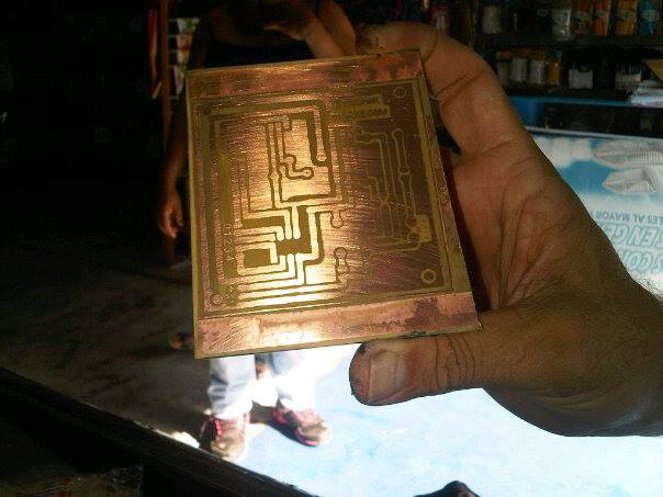

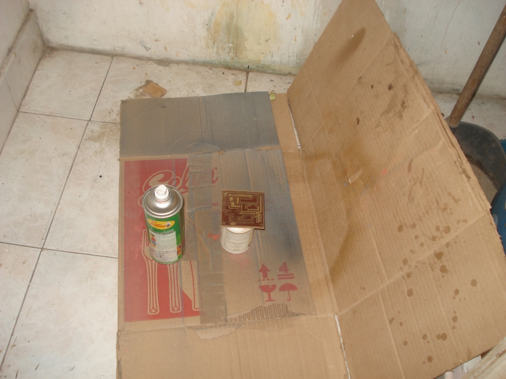

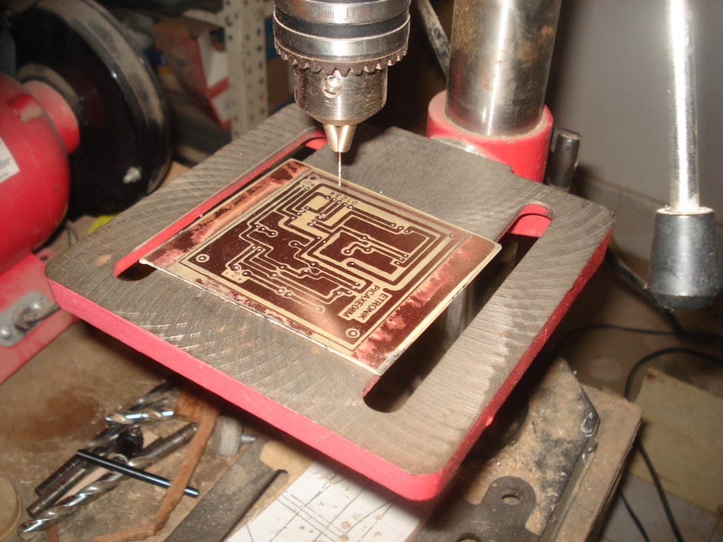

Primera baquelita, que hago, siguiendo el paso a paso que enseño Josechu.......
para ir preparando la parte electronica del hidria..

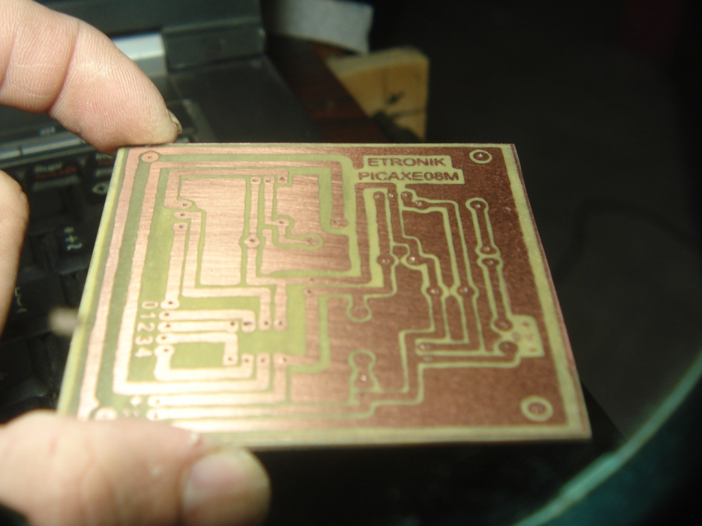

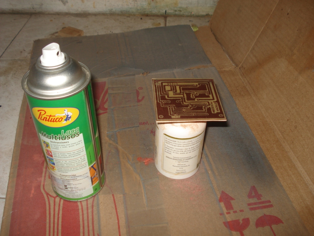

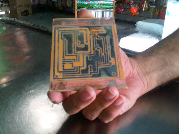

Mensajes: 6438

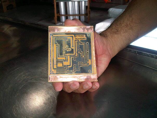

bueno asi quedo la baquelita, ya ire cojiendo practica, el lunes hago la de modulo de sonido, a ver como me va..
