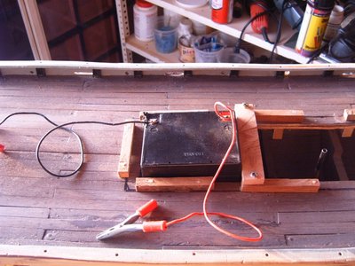

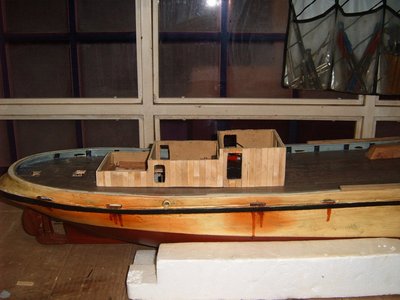

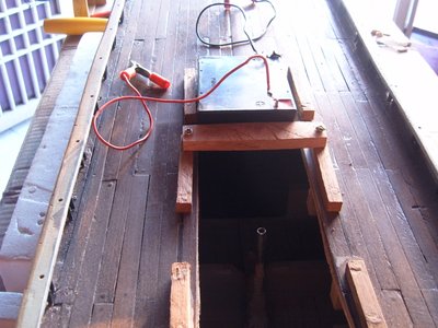

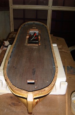

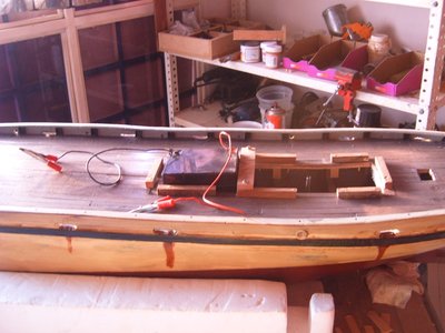

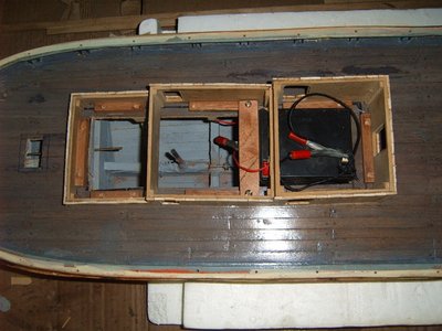

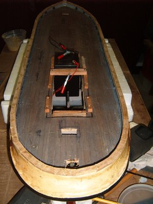

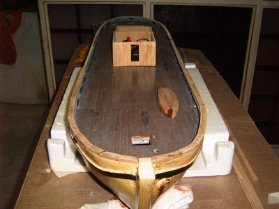

hoy arregle el compartimiento para la bateria y adelante en toda la proa la tapa de regala, dejo fotos mañana continuare...... haf y forre el mamparo en madera..
arreglando el compartimiento para la bateria de plomo 12V.

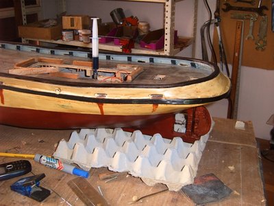

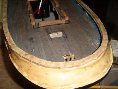

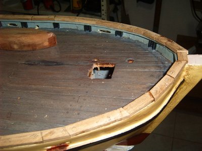

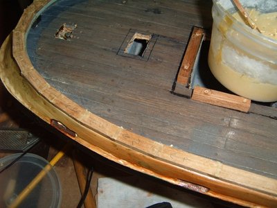

estoy pegando la tapa de regala, usanso trozos de tablitas...

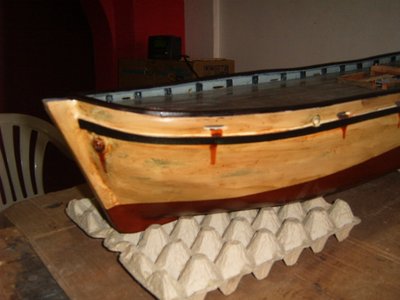

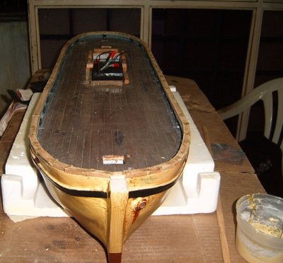

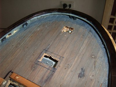

toda la proa esta lista, falta hacia popa.
no la quiero tan pareja, sino algo tosca...
el mamparo esta forrado,
falta aun mucho trabajo en el..

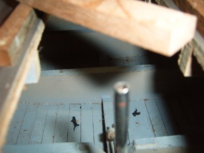

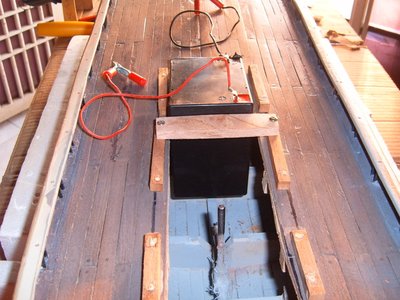

vista aerea de como c ve la bateria dentro del mamparo..

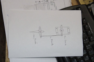

Hola amigo claro que si te adjunto la fotos vales mas que palabra... :shock: :wink:
Control de mando
Control de mando

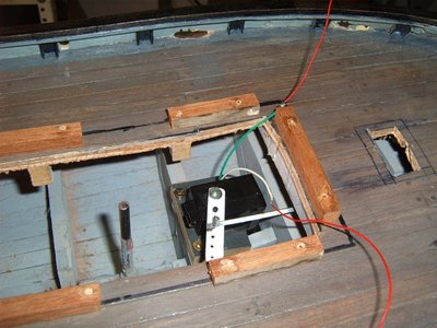

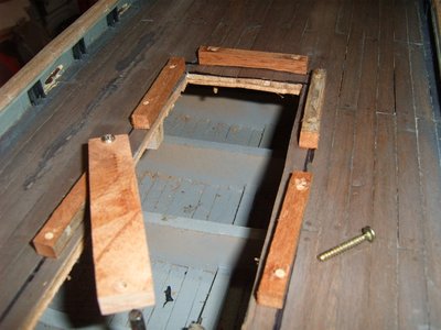

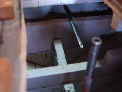

Gerardo en la foto -S3700141- veo que puedes bajar la bateria algunos centimetros más, yo lo haría, pues el peso contra mas bajo este mejor, (tambien puede ir tumbada) ganaria estabilidad. Es mi opinión.
Re: Hidra version Aljibe..,
Pira escribió:Gerardo en la foto -S3700141- veo que puedes bajar la bateria algunos centimetros más, yo lo haría, pues el peso contra mas bajo este mejor, (tambien puede ir tumbada) ganaria estabilidad. Es mi opinión.
gracias genaro, vere si puedo hacer eso, araola tambien me sugirio lo mismo, lo que no tengo es espacio, vere que puedo hacer...
Hola Pira, voy a ver si me baja mas, lo que pasa es que como es mi primer RC, no previne todo eso antes de hacer la cubierta, pero intentare como me dices..
saludos y gracias,,, a ambos... :wink: :wink:

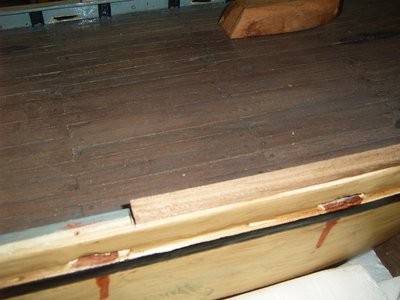

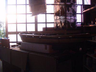

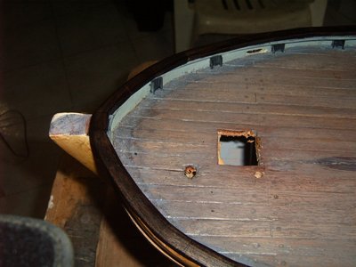

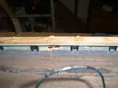

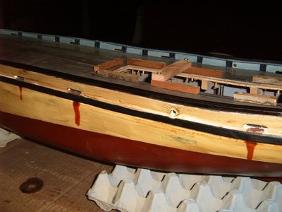

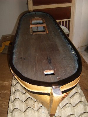

Buenas noche, en las ultimas fotos se observa el acabado de la tapa de regala en la proa, una pregunta ¿el motivo de los recortes es por aprovechar material?, a y también, los cortes de las maderas ¿por que no los as echo a inglete para darle formas?.
Luis Sancho
luisatenas escribió:Buenas noche, en las ultimas fotos se observa el acabado de la tapa de regala en la proa, una pregunta ¿el motivo de los recortes es por aprovechar material?, a y también, los cortes de las maderas ¿por que no los as echo a inglete para darle formas?.
hola Luis, si en efecto en este modelo quiero experimentar haciendo la tapa de regala asi en pedazos para luego lijar y darle forma, pero que me quede algo rustica como c ve en fotos, pero es todo un reto, me esta dando mas trabajo que haberla sacado completa, como hice en el pesquero "Artur", pero el videos del hidria pasaje, y en unas fotos que me envio jommanl88, esta en recortes, pero bien pulida casi imperceptible, vamos a ver como me queda, de una vez aprovecho y advierto que en fotos se ve como si fuesen dos tapas, una sobre otra, asi quedara, no resanare esas uniones..
se me pasaba por alto, pues no c me ocurrio cortar los listones de madera a inglete, es decir, con los bordes a 45º,para su union, hubiesen quedado mas pulidos...
Saludos...
Nota:al terminar toda la tapa veremos como queda y si no llena las expectativas, la retiro y la hago de nuevo, tomando en cuenta tu sugerencia.... :wink: :wink:

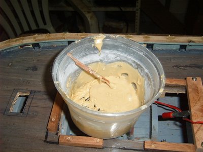

Hola amigos, aqui a ponernos a derecho je je je, el jueves por la noche no hice nada al hidria, porque tras de llegar tarde del negocio de mi hermana, luego de supervisar los trabajos que se hicieron en la reparacion del techo que dañaron los ladrones que se metieron a robar, me toco ir a una pequeña reunion en casa d emi hermana para celebrar el cumpleaños de mi cuñado, bueno ayude a quemar los pinchos y me tome 4 cervecitas para relajarme un rato..... :wink: :wink:

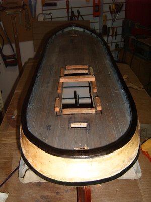

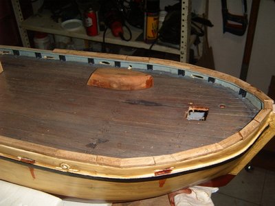

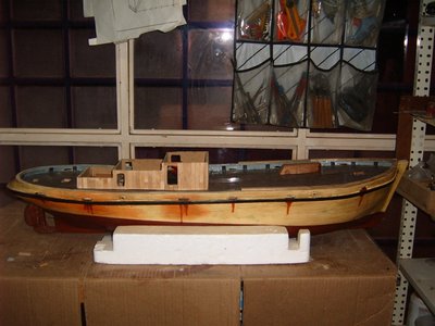

ya hoy vierne por la noche, si termine de pegar todas las tablitas de la tapa de regala y prepare un resane de talco industrial con sellador y resane toda la regala, mañana seco ya lijare a ver como queda...
dejo fotos...

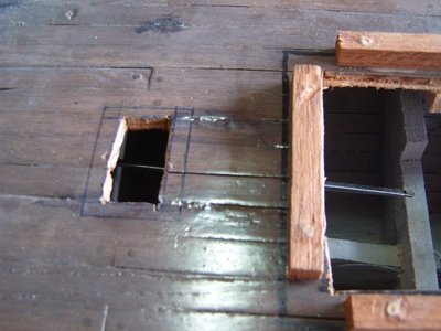

Hola Pira, ayer baje la bateria y trate de hacer como me dices de bajarla, pero me consegui con el problema que lo impide las cuadernas, y como la cubierta es fija, tan solo se puede acceder por las aberturas que c ven en la foto, no tengo tampoco una herramienta apropiada para meter por alli y cortar esas dos cuadernas que estorban para poder bajar la bateria, y si lo hago con formon y martillo, me da miedo que el golpeteo cause averias en el casco....
por el momento la dejare asi y hare la prueba, el le ire dando peso y balanca utilizando unos sacos llenos de piedras chicas que ire distribuyendo por todo el interior del casco, je je je eso es lo que he pensado, vere en su debido momento como me va, por cierto ya pesa un pocon,,,,

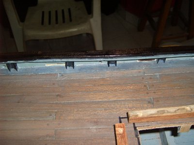

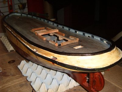

ayer sabado, termine de lijar con lija Nº 100 y 150 la tapa de regala, aplique tintilla para madera color negro, al secar pase lija 240 y luego aplique sellador catalizado, sin catalizador a pincel, deje secar y pase lana.......
quedando asi, dejo fotos...

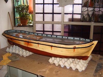

hola Carlosys, si hoy termine ya el trabajo en el casco, desde hace dias veo que estas con el misisipi, ya emepzaste, estoy entusiasmado por seguir tu paso a paso....

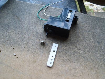

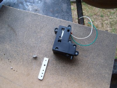

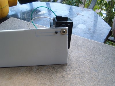

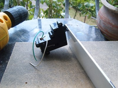

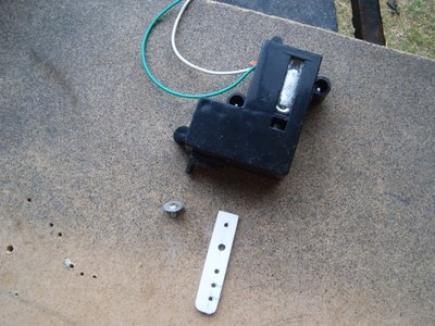

bueno hoy coloque un servo que venia en el carro RC de juguete que compre el año pasado, lastima que al desarmarlo se daño el control, no puede aprovechar sino el servo y la reductora del motor, del resto mas nada es util.....

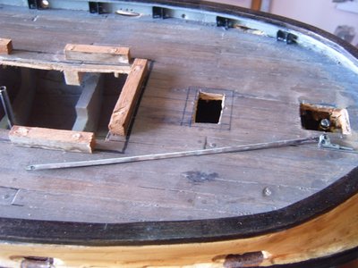

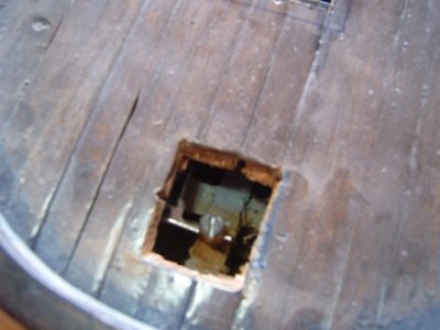

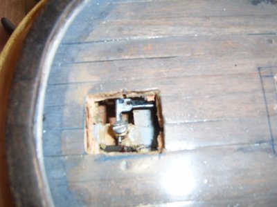

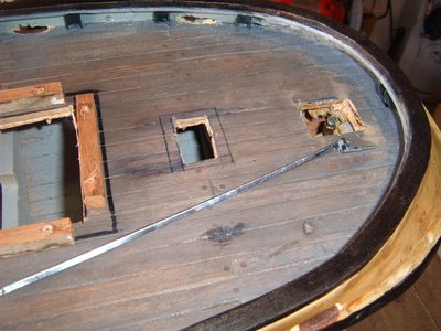

utilice este alambre acerado que es la parte de un paragua, lo reforze con la misma barilla por dentro y cerre..
agrande la abertura mas...
con este tornillo ajusto al timon..
asi queda....
asi queda....
con flash la camara lo vemos mejor...

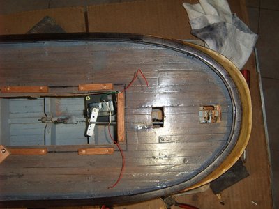

resto de la barilla..

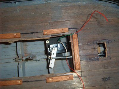

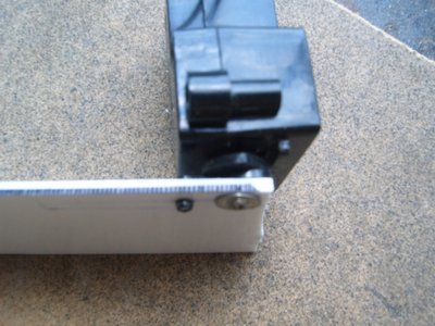

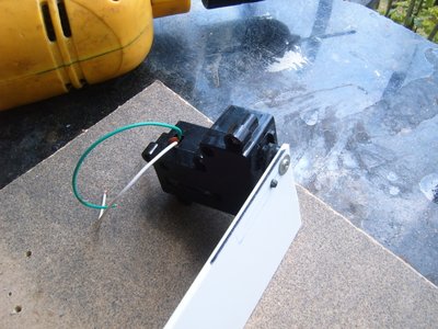

servo de un carro de juguete a RC
le hare con acrilico el brazo
atornillamos y la guai la sujetera mas aun, al momento del giro...

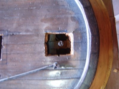

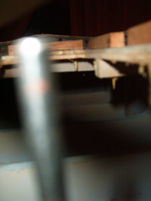

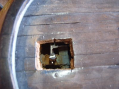

aqui le hago als ervo un brazo, para sostener la caña, y lo coloco en su sitio graduandolo..... lleno de grasa mas la bocina y listo el casco......
mañana coloco enlace d eun video que le hice...
:wink: :wink: :wink:
como lo dijo antes fijo primero el acrilico al servo, mediante el tornillo y la guia...
luego lo corto, lijo para quitar rebabes y abro otros orificios, para los pasadores que sostendran la caña,,
ya en su sitio, cuadrandolo, esto es presentado, luego hare unos ajustes mas, a lo mejor cambie el servo por uno original, apenas pueda conseguirlo para comprarlo..
una general..
una general..

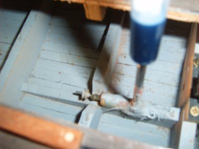

aplique mas grasa a la bocina..
se salio un poco la vaselina que le habia introducido anteriomente cuando la hice..
listo el casco amigos... falta ponerme atrabajar en lo demas...
