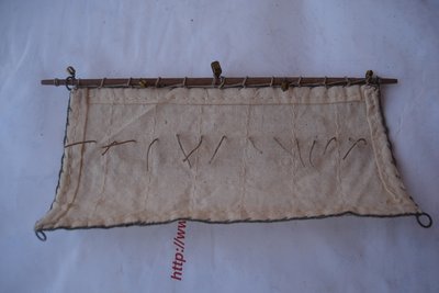

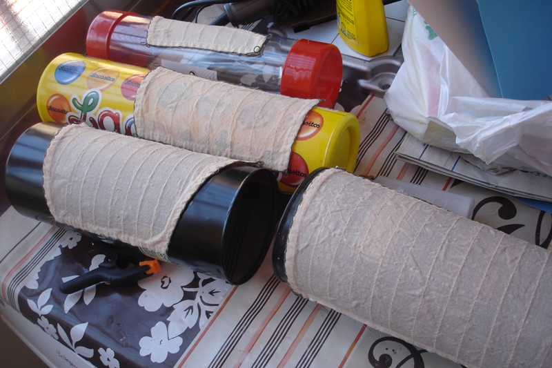

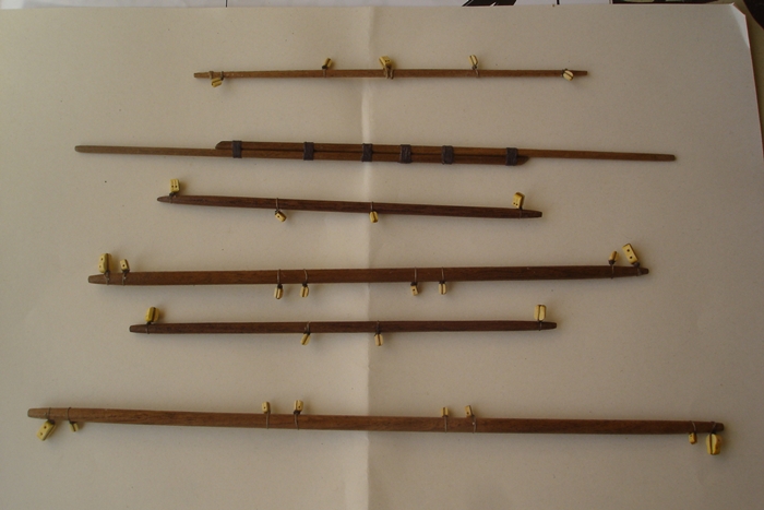

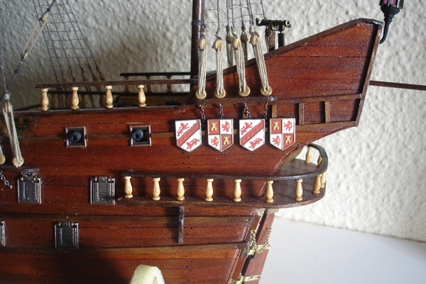

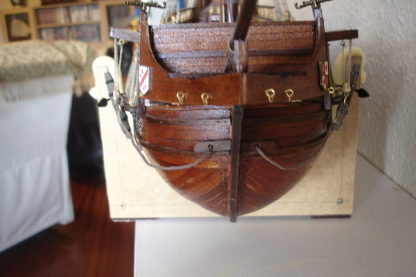

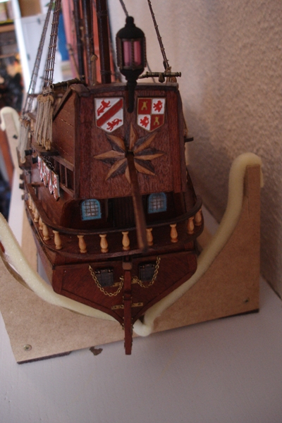

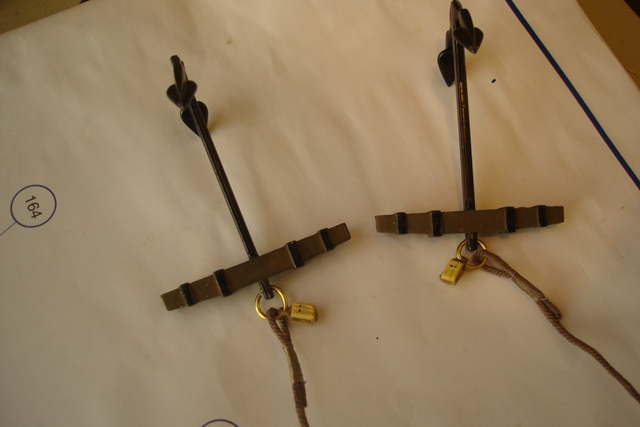

Bueno el proceso empieza a ponerse ya un poco más difícil, muestro los avances de las anclas, escudos y aparejos de las vergas, ahora estoy con las velas y estoy realizando pruebas, con cola diluida que queda un poco acartonada de modo que todavía dudo entre eso y alambre para dar el efecto del viento, este fin de semana cuelgo fotos para que podáis dar vuestra opinión.
Un saludo y desde aquí gracias a Marinero de Agua Dulce por su ayuda prestada.
P.D. el botalón parece torcido pero ya esta aparejado y correcto, la montenería esta ya tintada para que no quede ese color pino.
Muy buen trabajo Jose. Me encanta la taracea que has hecho en popa.
Ya puedes estar orgulloso porque te está quedando un barco precioso.
No recuerdo ya donde, pero en algun hilo vi un sistema para poner las velas extendidas al viento (yo también quiero hacerlo así, aunque todavía me falta bastante para llegar a esa fase). En esencia es como tú has apuntado ya, aunque con algunos matices. Te lo resumo por si te puede servir de interés.
- Como todos apuntan, lo del té parece ser ya un clásico ineludible.
- Introducir un pequeño alambre entre las costuras para poder darle forma.
- Almidonar las velas en un baño con no demasiado almidón (para que no se acartonen), sólo el suficiente para que mantegan la forma que les des.
- Hacerte un pequeño artilugio para simular la posición final de las velas (o incluso trabajar ya en su posición definitiva) y extenderlas estando todavía empapadas por el baño de almidón. Con un secador, y simulando la dirección del viento, ir secando las velas (ojo que puede gotear el almidón y mancharte lo que tengas debajo). Se supone que al secar adpotarán y se mantendrán ya con la forma deseada.
No se que tal funcionará, simplemente te lo apunto por si te puede resultar de interés.
Un saludo y animo que ya estás a un paso de coronar la cima de tu proyecto.

Hola Patapalo gracias por la información, ahora más adelante te mostrare como lo he hecho. Sobre el té, yo las he teñido una vez solo porque no las quería más oscuras, si las quieres más oscuras lo mejor es teñirlas dos veces en días distintos o con té negro, pero no he querido oscurecerlas mucho porque el tiempo se encargará de ello, también hay que hacerlo con el té frío porque sino al ser algodón encoge, lo demás en el mensaje siguiente lo dejo para que valores y me ayudes para elegir el mejor método.

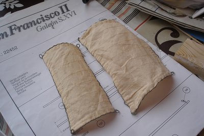

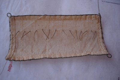

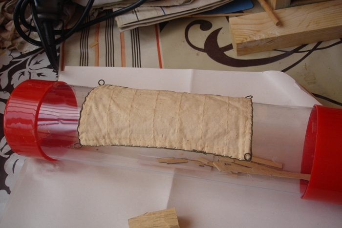

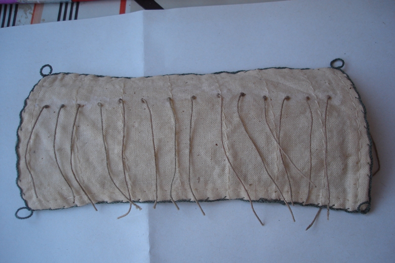

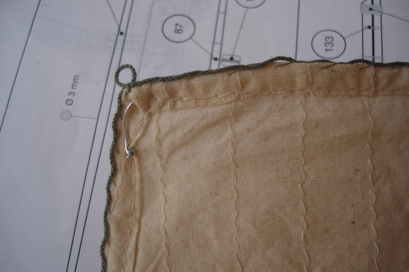

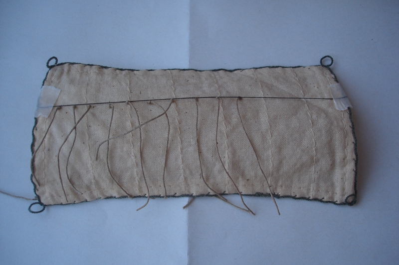

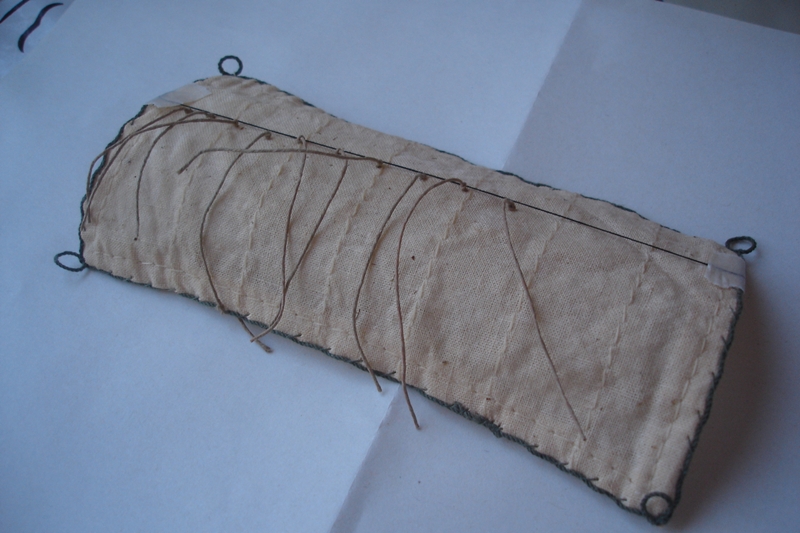

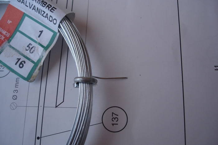

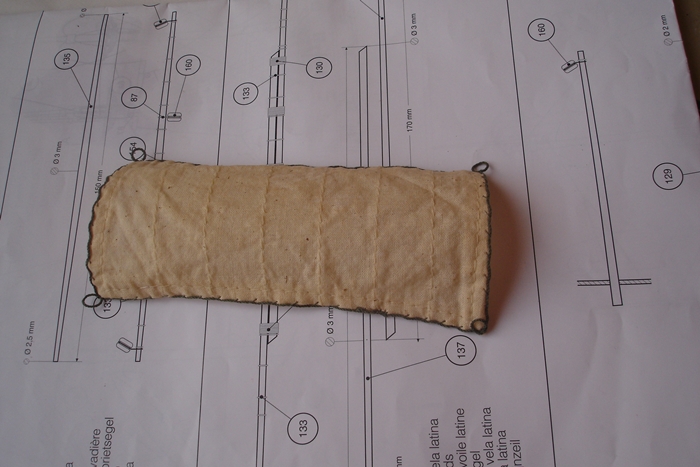

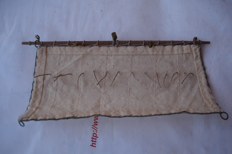

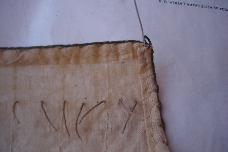

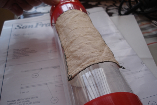

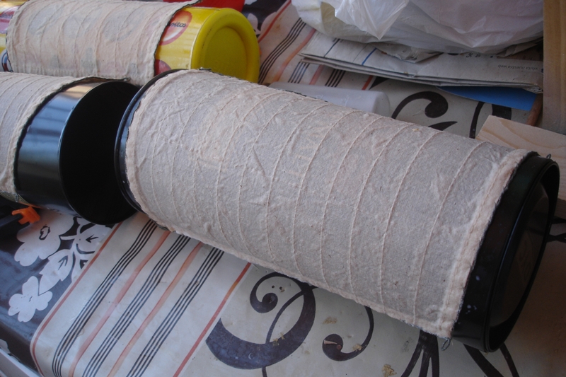

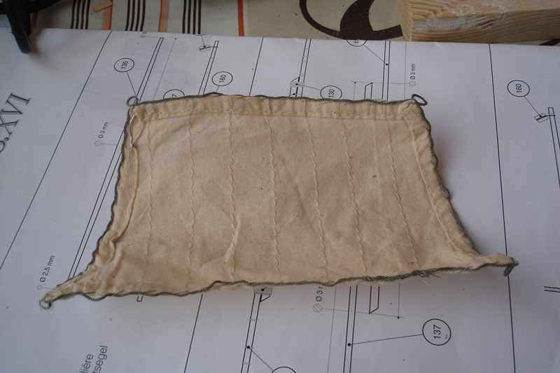

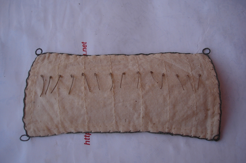

En este momento y después de hacer unas pruebas dejo aquí los resultados para si entre todos me podéis ayudar a elegir el mejor método y resultado.
Uno es con cola diluida (el que más me gusta, porque esta muy, muy diluida y no queda con un aspecto demasiado acartonado) y con alambre por el interior de las costuras.
En principio los dos resultados me parecen muy satisfactorios . Enhorabuena.
A mi personalmente me gusta más el sistema de la cola diluída, aunque tengo mis dudas de que el ejemplo que has puesto con la vela cebadera sea valido para el resto. Y es que no creo que ningún molde de forma cilíndríca o regular pueda adaptarse a la forma que adquiriría el resto de las velas, aunque si es posible que te sirvan para dar la forma base y puedas manipularlo posteriormente. Aquí habría que hacer pruebas con el almidón o la cola diluída para ver cuál es más manejable y se asemeja mejor a la realidad.
Otro tema será que tengas suficientemente claro cuál debe ser el aspecto real con todo el velamen desplegado al viento. Yo aquí la verdad es que no lo tengo muy claro. Sería muy interesante si algún forero pudiera aportar un grabado o ilustración de la época.
Gracias por el detalle del te frío. La verdad es que no había caído en ello y la puedes liar parda si no te das cuenta. ¿Cuanto tiempo las dejas a remojo? A mi me gusta mucho ese aspecto que tienen y, en principio, lo haré tambien con un solo baño.
- josezerzo
- Mensajes: 1563
- Ubicación: España, Madrid

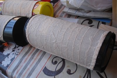

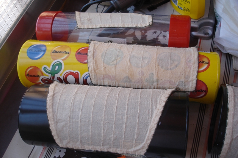

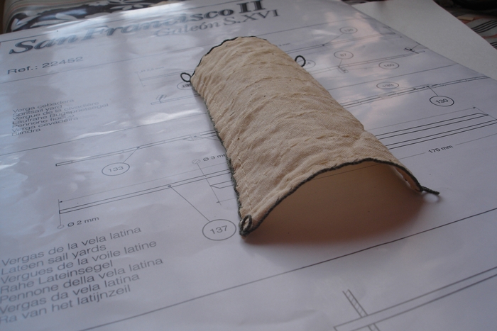

Contestando a Patapalo he encontrado el soporte para dar forma a las velas (solo hace falta una buena bodega), al final me he decidido por la cola muy diluida y alambre en los extremos para darle la forma que más me guste.

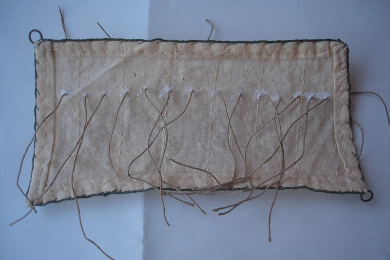

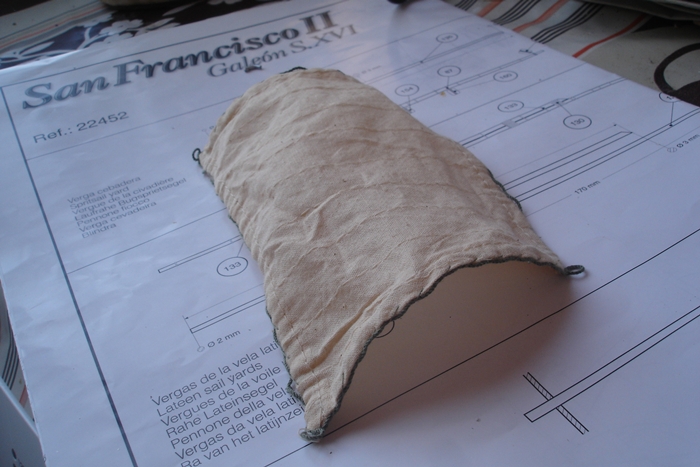

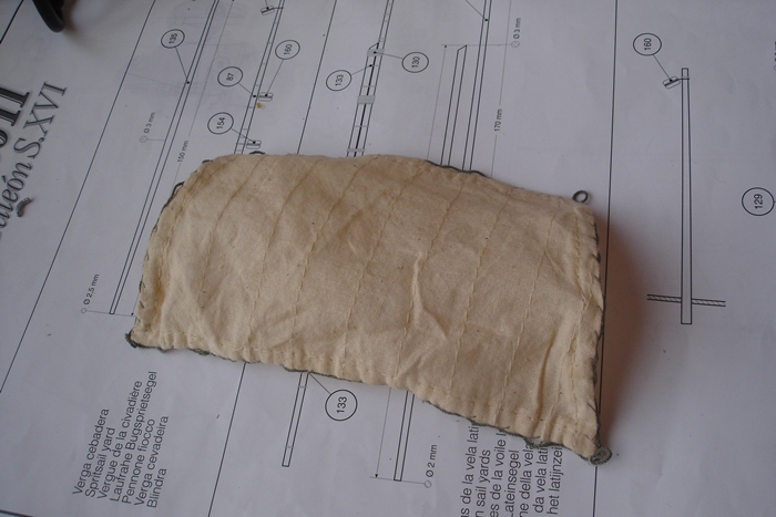

Aqui muestro como queda la vela cebadera una vez terminada.
Perfecto, muy buen trabajo.
¡Esto marcha!
¡Esto marcha!
- Marinero_de_agua_dulce
- Mensajes: 1487
Bueno, no parece que quede mal la tecnica mixta, una ventaja que le veo de entrada es que si te decides a colocar todo el juego de cabos se va a mantener la forma de la vela e incluso va a ayudar a que destaquen. Saludos
P.D. Aunque ya seguro al cien por cien no estoy , yo creo que el teñido lo hice con agua muy caliente y no noté que hubiera encogimiento, lo que si recuerdo es que fué en mas de un dia.
- josezerzo
- Mensajes: 1563

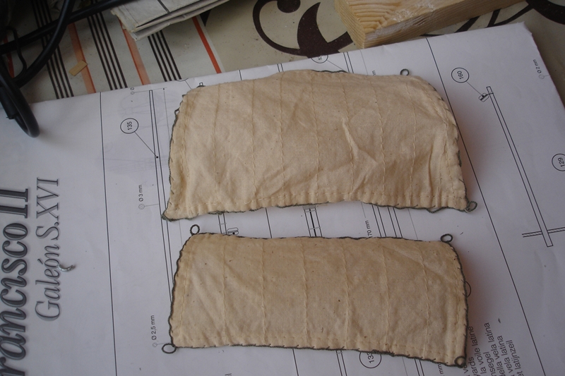

Muchas gracias ya tengo montada la cebadera y en cuanto pueda cuelgo fotos, con la técnica mixta da mucho juego para ponerla como quieras, ahora habrá que ver si con las demás sirve el método.
