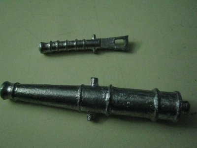

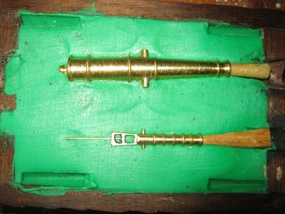

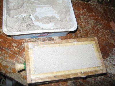

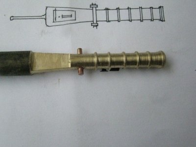

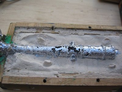

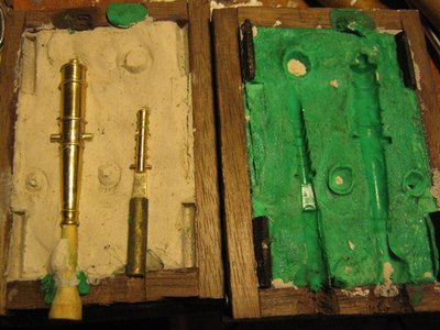

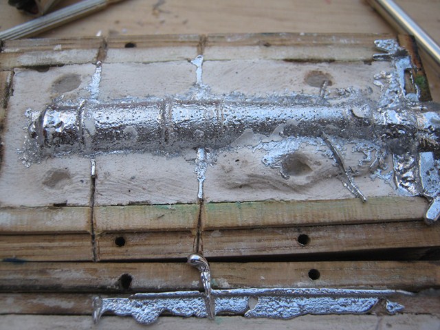

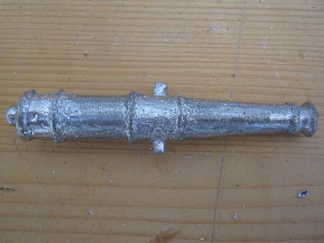

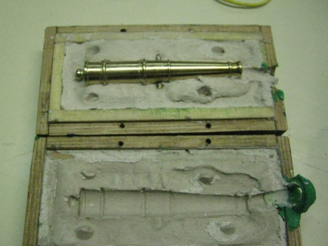

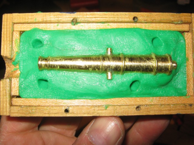

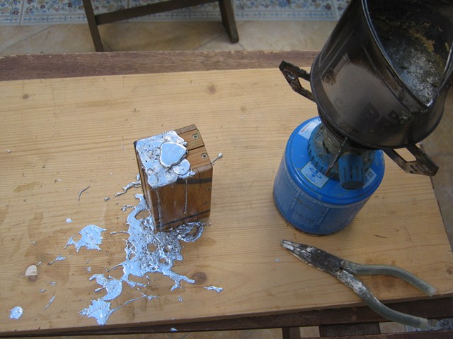

hoy me ha devuelto mi suegro el cañon. ya que al soldarlo, no conseguí pulirlo bien.
tambien me ha hecho un pedrero.

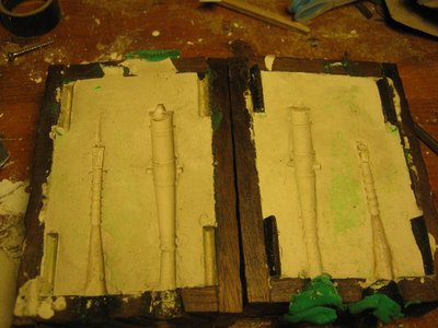

hago el primer molde en escayola, ya que la silicona me tarda mucho.

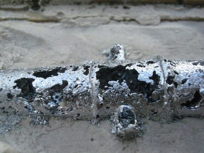

cabrapente
Mensajes: 1115
Re: la belle 1684 paso a paso
Mensaje por cabrapente »

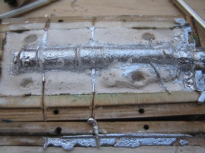

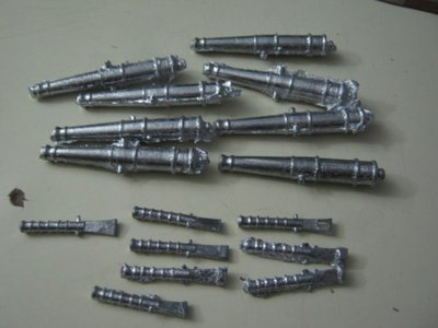

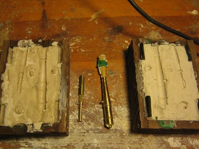

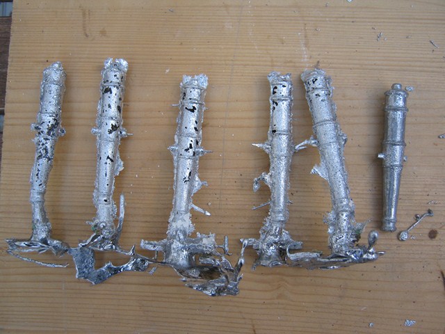

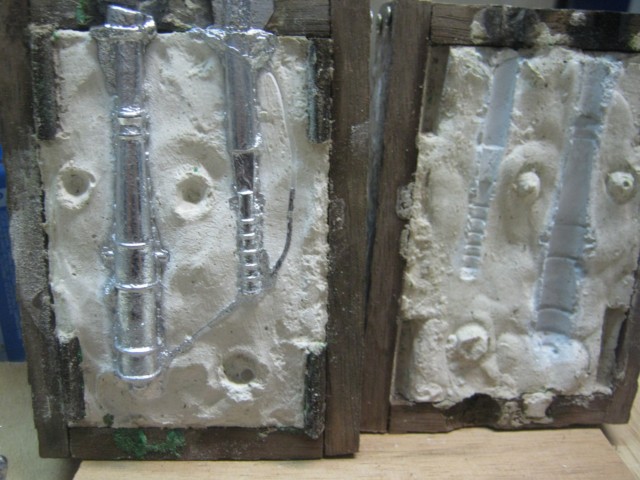

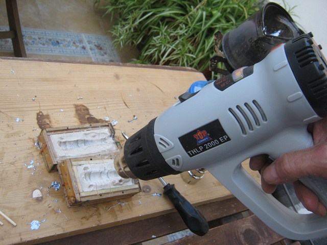

los primeros cañones, salian huecos y salpicaba mucho.
creo que la escayola no estaba lo bastante seca, hasta que no la calenté, no empezó a salir mejor.
he hecho un molde nuevo, con mas cantidad de escayola, ya que el primero, se estaba empezando a quemar.

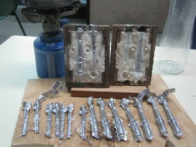

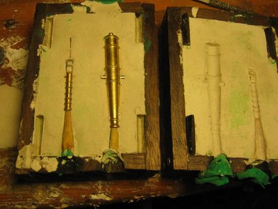

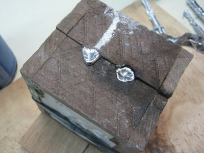

esta vez, metí el molde en el microondas y ya caliente, le puse el plomo.
sale perfecto. no se agarra nada y se puede reutilizar.(yo creía que la escayola era de un solo uso)
estoy pensando hacer un molde nuevo, ya que este ha rodado mucho y tiene imperfecciones en la union.
seguramente ahorrare trabajo.

hoy hice un molde nuevo. a ver si salen mejor los pedreros

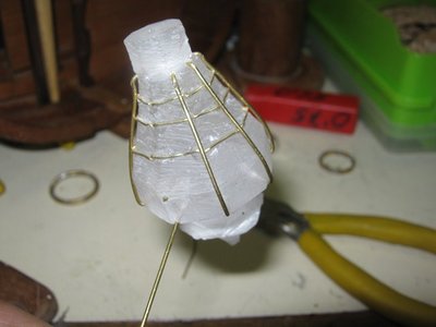

cabrapente

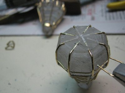

Mensajes: 1115

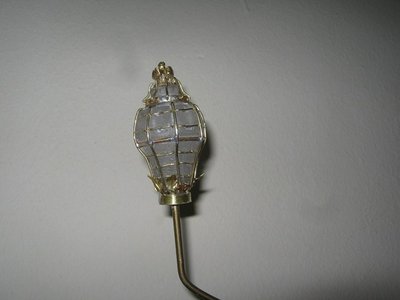

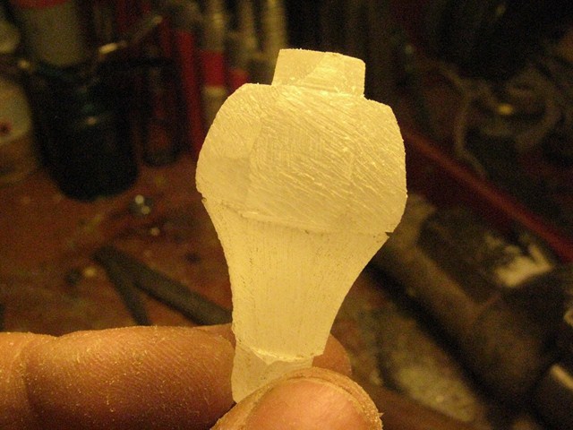

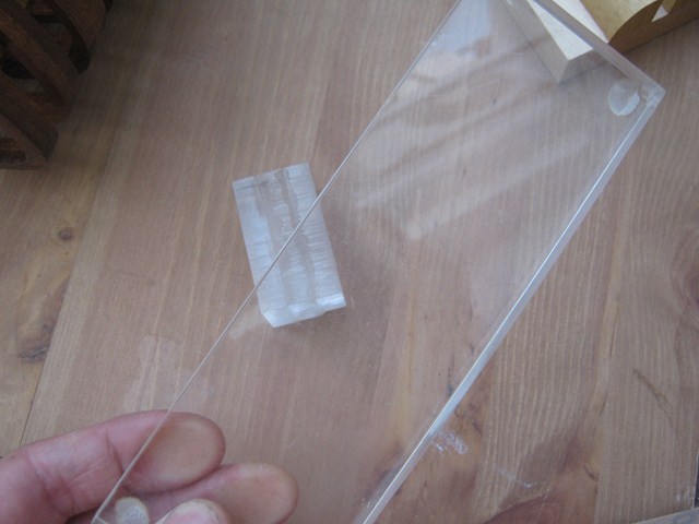

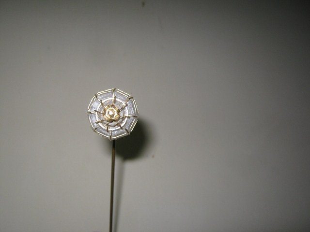

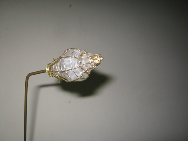

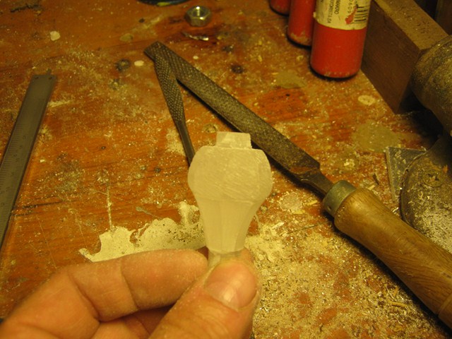

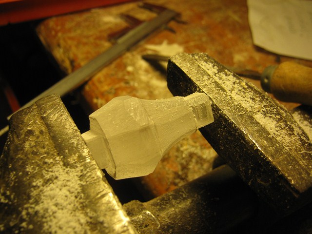

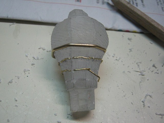

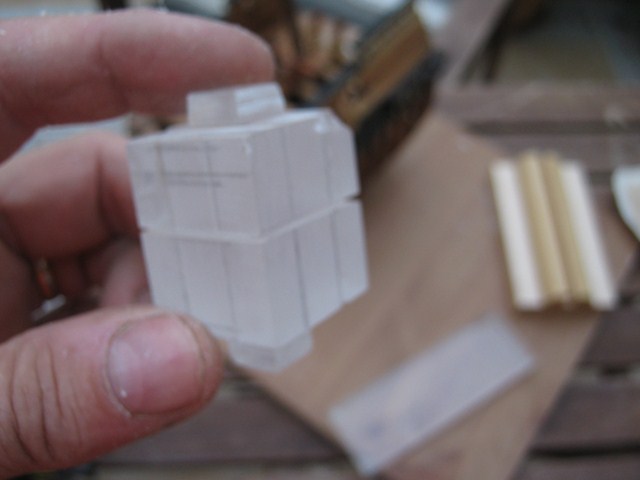

despues de muchos intentos, he conseguido una forma de hacer el fanal.
se pegan laminas de metacrilato, hasta conseguir un taco. se le da la forma del fanal, y se clavan directamente las varillas de laton, no hay ni que pegarlo.
por ultimo, le sueldo aros de laton alrededor.
contramaestre
Mensajes: 606
Mensaje por contramaestre »
Muy aparente.
Por lo que veo, la soldadura no afecta al metacrilato, no?

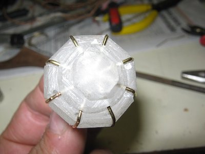

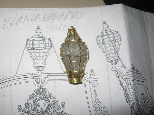

cabrapente
Mensajes: 1115

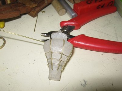

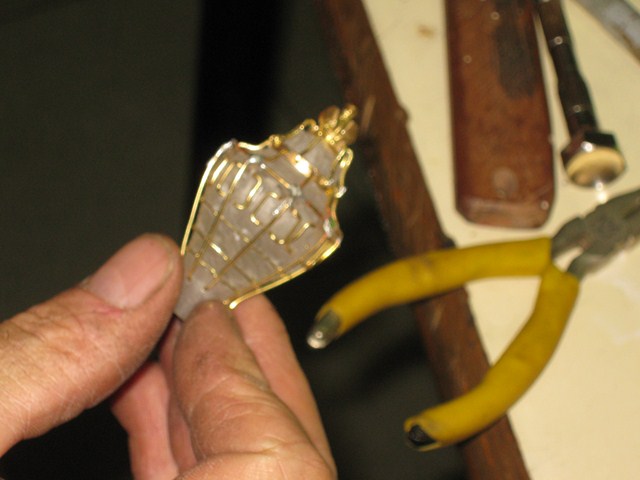

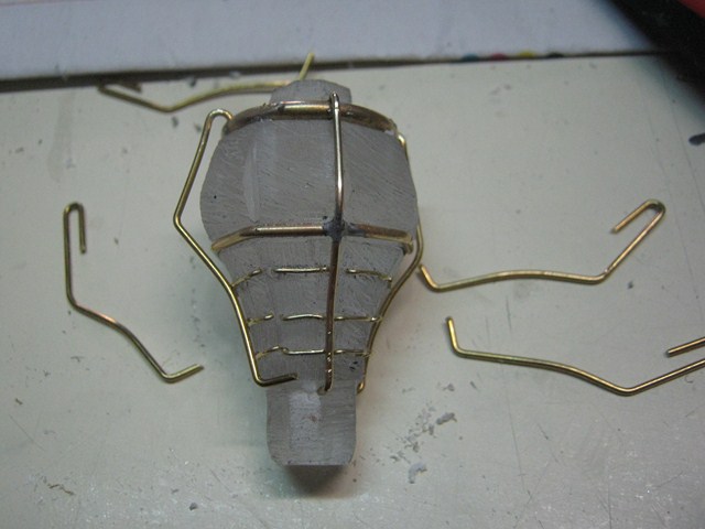

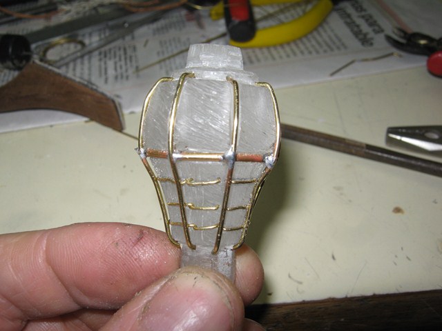

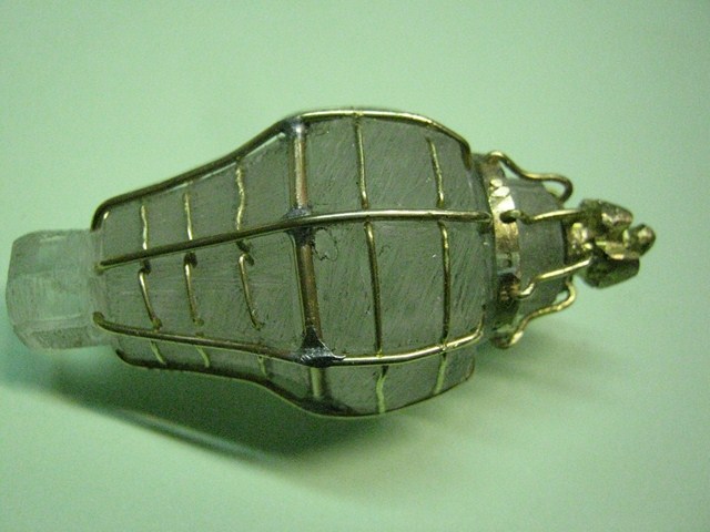

no estaba conforme con el fanal, ya que lo hice a ojo, y sus caras no eran simetricas.
así que hice otro nuevo.
el sistema para hacerlo, ha mejorado bastante.
ahora, le hago una entalla pequeña, donde se introduce la varilla y la punta si la clavo (un taladro previo) en el metacrilato.
no hace falta pegar casi nada ya que entra muy ajustado y cuesta de sacarlo con los alicates.
Última edición por cabrapente el Mié Sep 28, 2011 4:22 pm, editado 2 veces en total.

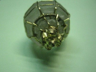

cabrapente
Mensajes: 1115

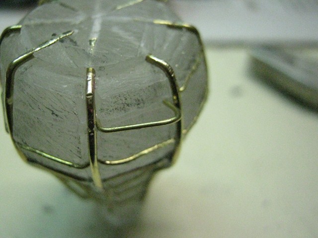

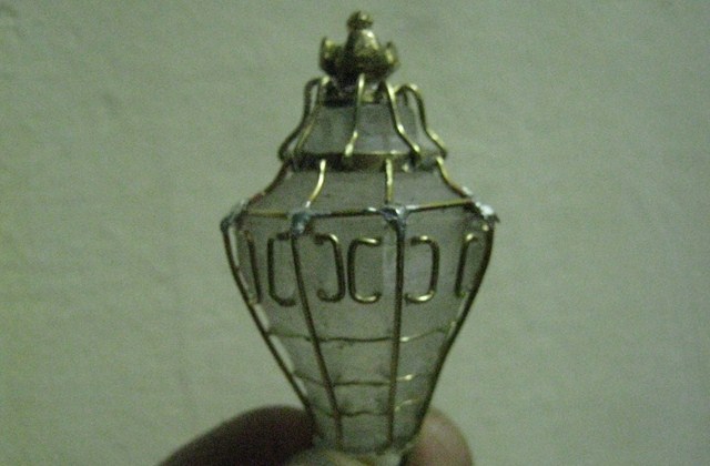

en la imajen 4334,se ve que todavia no hacia canal.
son trozos muy pequeños (como grapas)
la proxima vez, meteré el hilo por entallas, y daran la vuelta completa, clavando solo las puntas. es mucho mas facil y menos trabajo.
Última edición por cabrapente el Mié Sep 28, 2011 4:22 pm, editado 1 vez en total.

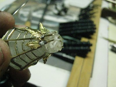

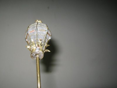

cabrapente
Mensajes: 1115

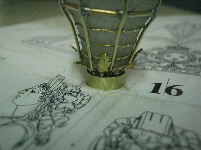

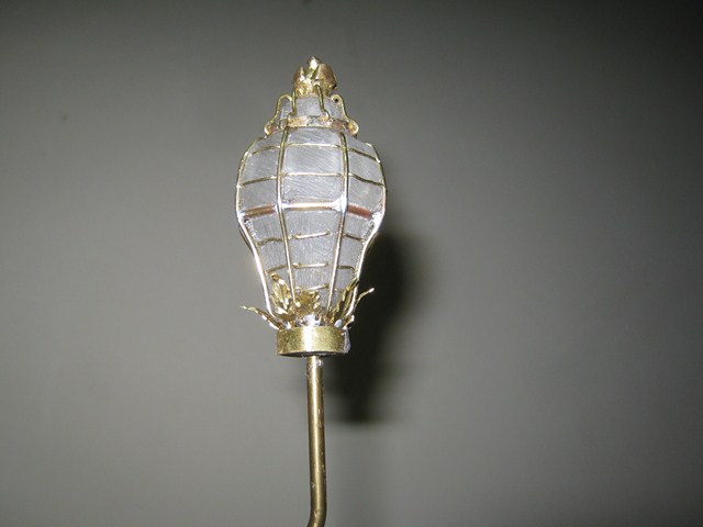

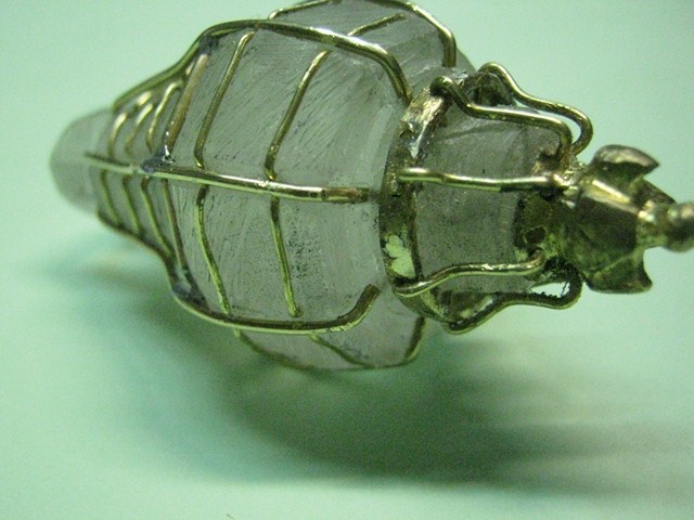

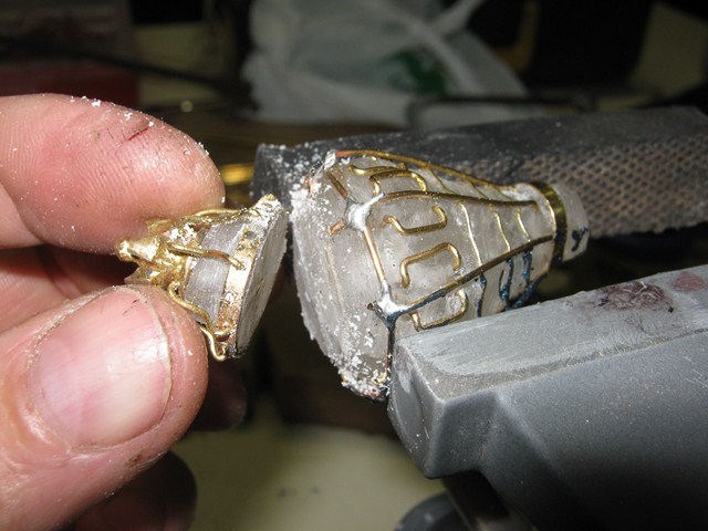

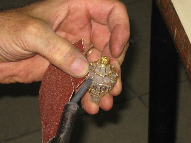

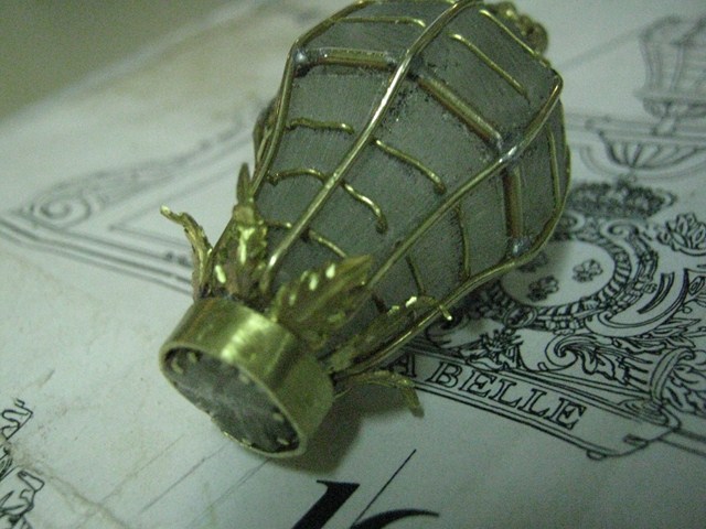

para colocar las hojas, casi me vuelvo loco.
por fin despues de mil intentos, vi la luz.
le hago entallas a la pieza, para que entre la hoja.
atravieso la pieza con una varilla de laton.
meto las hojas por la varilla y las aprieto contra la pieza fuertemente con unos alicates.
sueldo con estaño.
al final, le coloco un aro de laton.
me gusta el reultado.

Manuel Carballo
Mensajes: 972
Ubicación: Cd. de Mexico
Mensaje por Manuel Carballo »
Que tal Cabrapente, Buen trabajo para hacer ese fanal, pero valio la pena, quedo muy bien.
