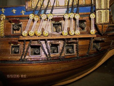

Juan M.Restrepo E.
Mensajes: 556
Re: LA COURONNE paso a paso de Juan M. Restrepo E.
josezerzo escribió:Estoy con Manuel esos obenques estan muy bien, ya me dirás como has conseguido que no se reviren.
Gracias Manuel y Jose por sus comentarios, me alegro que les gusten los obenques.sobre el asunto de que no se me reviren, pues no puedo explicar qué es lo que hago. afortunadamente no se me ha presntado ese problema.
Lo que puedo comentar es que por seguridad de que no se me levante la vigota inferior le aplico un poco de adhesivo, ciano, además de que son sujetas por un medio metálico. Las superiores quedan libres y podrían revirarse, pero no sabría decir qué pasa.
Lo otro que podría ser es que yo coloco los obenques luego de haber acollado las vigotas y cuando tenso los cabos no se reviran.
Con los que tuve muchos problemas de reviro fue con los de La Niña (de la del descubrimiento) que no son vigotas sino cuadernales que tienen unos cabos muy largos de sujeción en los inferiores. Esos SÍ se me reviraron y nunca lo pude evitar.
Espero que les puedan servir de ayuda mis comentarios.
Juan M. :) :) :)

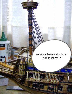

Hola tocayo, para compensar tanta merecida alabanza :mrgreen: , quisiera mostrarte un detalle, que a mí, no me ha gustado. Es el que un cadenote esté doblado por la apertura de una porta es muy irreal.
Saludos, Juan

jmolinas escribió:Hola tocayo, para compensar tanta merecida alabanza :mrgreen: , quisiera mostrarte un detalle, que a mí, no me ha gustado. Es el que un cadenote esté doblado por la apertura de una porta es muy irreal.
Saludos, Juan
`Hola Tocayo, ya estaba extrañando tus comentarios, por lo que para mí son muy importantes ya que me ayudan a mejorar.
Con respecto de ese cadenote, te cuento que la verdad es porque no logré colocarlo por otro lugar que no interviniera la puerta de la tronera. Es más si observas tengo tres más con problemas similares y, si tienes ideas con las que pueda mejorar esa situación, te lo voy a agradecer muchísimo.
De momento voy a buscarle alguna solución.
Juan M. :) :) :)
jmolinas
Mensajes: 1642
Mensaje por jmolinas »
Yo cerraría la porta y quitaría el cañón. Prefiero ver la porta cerrada y el cadenote en su sitio, que verlo así; "canta" mucho. pero no es más que mi humilde opinión.
Um saludo, Juan
Juan M.Restrepo E.
Mensajes: 556
jmolinas escribió:Yo cerraría la porta y quitaría el cañón. Prefiero ver la porta cerrada y el cadenote en su sitio, que verlo así; "canta" mucho. pero no es más que mi humilde opinión.
Um saludo, Juan
Tal vez porque tu no hayas hecho éste modelo, no detectaste que, eliminé uno de los obenques del palo macho del trinquete por lo que pasaba por el medio de una tronera, el eliminar otro obenque ya sería ir muy lejos?
Ahora estaba pensando en hacer un poco de desbarate soltando unos de los cadenotes, luego despegar la ventan de la tronera que está con problema y fijar el cadenote problema arriba de la tronera, que es similar a lo que hice por instrucciones del kit en mi San Felipe. Una vez realizado el cambio practicamente desaparece el cadenote. :roll:
Es un trabajo delicado para no ir a dañar el casco por lo que las ventanas estan pegdas con ciano, pero con removedor de la pintura de las uñas de las damas se logra ablandar el ciano, o con acetona.
Qué te parece Juan?
Si se me ocurre algo distinto te lo comentaré.
De todas formas amigos Foreros se reciben comentarios sobre posibles soluciones :roll:
Saludes,
Juan M. :) :) :)

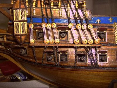

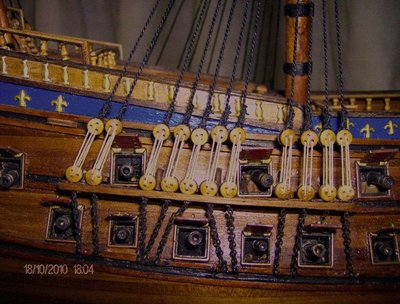

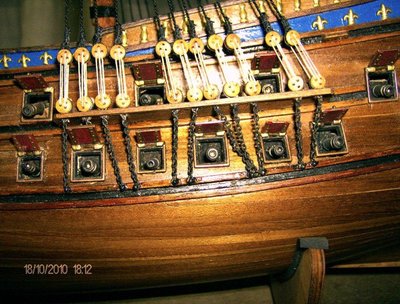

Juan M.Restrepo E.
Mensajes: 556
Um saludo, Juan
Bueno Tocayo, pasé el fin de semana tratando de hacer la corrección que me sugeriste y, luego de estudiar la situación encontre algo poco traumatico con poacas variaciones. Pienso que logré algo para que los cadenotes no "canten" :lol:
A ver qué opinas ahora Tocayo :roll: y de nuevo gracias por tu comentario.
Juan M. :) :) :)

jmolinas
Mensajes: 1642
He buscado -y encontrado- en este foro, el modelo que hizo el compañero Conn, y veo que tuvo los mismos problemas que tú, con los cadenotes. Por tanto hemos de suponer que es un problema general de este barco. Si a tí te gusta como ha quedado pues adelante. Una vez completo el modelo, no tendrá la importancia que tal vez, sin querer le haya dado.
Un abrazo, Juan
