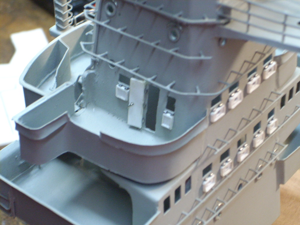

Bueno retornando después de largo tiempo algunos adelantitos que le hice al puente paso a compartir con ustedes los avances.
En esta oportunidad termine de hacer las partes que debían componer la estructura antes de aplicarle la pintura final.
Se trata de los refuerzos de las distintas cubiertas (decks) que van por debajo de estas. Para esta parte utilicé retazos de PVC que tenia en el taller.
También agregue las puertas y postigos de las ventanas y sus respectivos herrajes, de esta parte no voy a poner un paso a paso porque están realizadas de la misma manera que en ocasiones anteriores. Con alto impacto y con una herramienta que estampa por calor la forma adecuada, las bisagras y manijas son con pequeños trozos de alambre de estaño y alfileres doblados y cortados, respectivamente.
Las luces de posición o de bandas roja y verde y su respectivo tendido eléctrico, de esto si coloque un paso a paso por ser algo nuevo.
Finalmente la pintura definitiva.
A esta altura quedan muchos detalles para agregar al puente pero decidí parar en este punto y seguir por la torre de artillería “A” de 280mm, para ir terminando de tapar la “cubierta limpia” luego retomare parte por parte ya en su detalles finales.
Bueno voy con las fotos y sus explicaciones respectivas.
Hasta la proxima y un fuerte abrazo a todos.

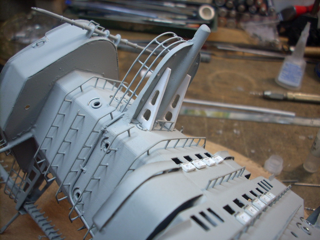

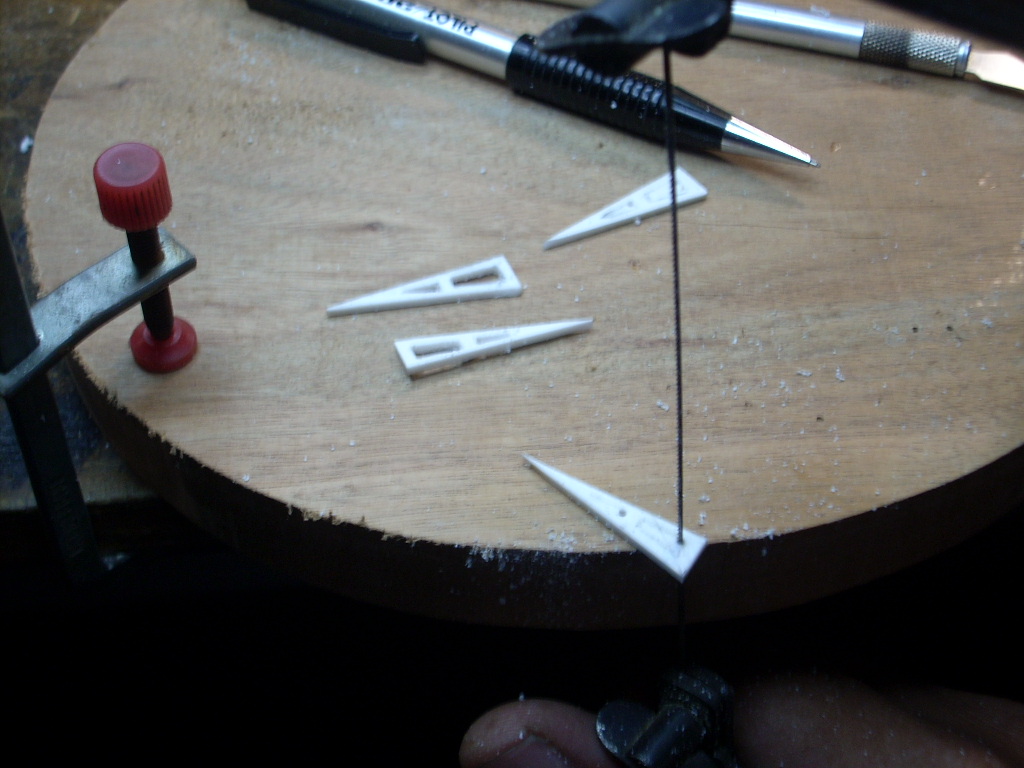

corto los refuerzos de los palcos de telemetros de mano, uso la sierra de joyero previamente agujereo para<br />pasar la hoja.
pasar la hoja.

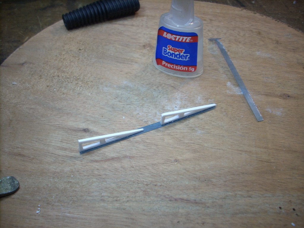

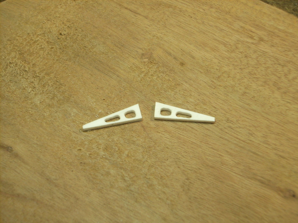

a continuacion encolo dos tiras de celuloide para dar la forma de T
hago dos mensulas para el palco del reflector

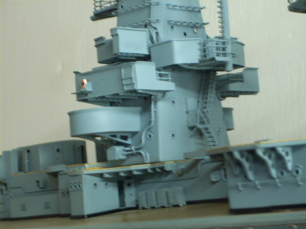

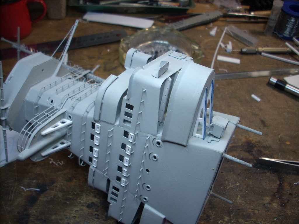

luego coloco cada parte en su lugar, en esta foto se aprecia los refuerzos de cada cubierta y los postigos, como dije antes para no reiterar procesos pongo directamente la fotografia
asi es como quedan las partes de PVC
otra foto
otra foto
ultima foto de las partes de PVC, notece tambien las viceras de los ojos de buey que tambien van antes de la pintura final.

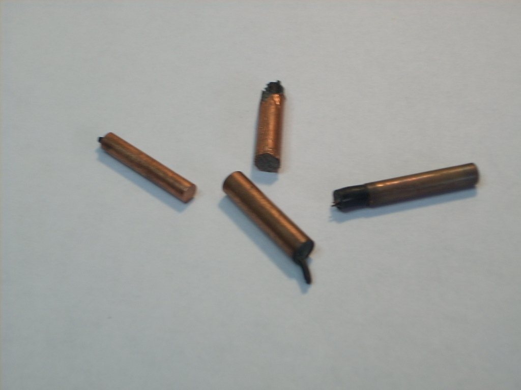

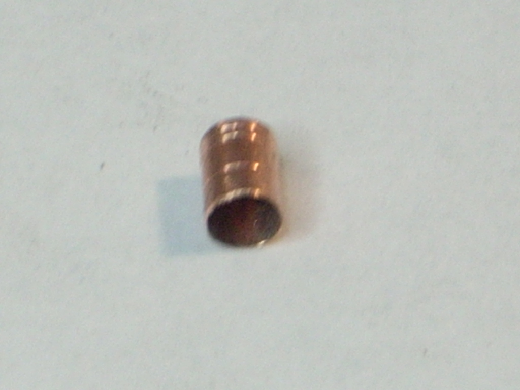

Estan construidas a partir de un tubito que era de un sensor de temperatura de aire acondicionado, eleji este material por dos razones fundamentales, en primer lugar por ser de cobre dado que la mayoria de estos faroles para esa epoca eran de este material y porque la forma y la parte superior cerrada concuerdan con la escala y la forma. Ademas en su interior son huecos (va, tiene el sensor propiamente dicho fijado con resina) y tiene una pared muy fina, de decimas de milimetro.
Explico el procedimiento...
UN GRUPO DE SENSORES QUEMADOS, (LOS GUARDE PORQUE SABIA QUE EN ALGUN MOMENTO SERIAN UTILES PARA ALGO), ELIJO LOS DE MENOR DIAMETRO QUE SE AJUSTAN BIEN A LA ESCALA

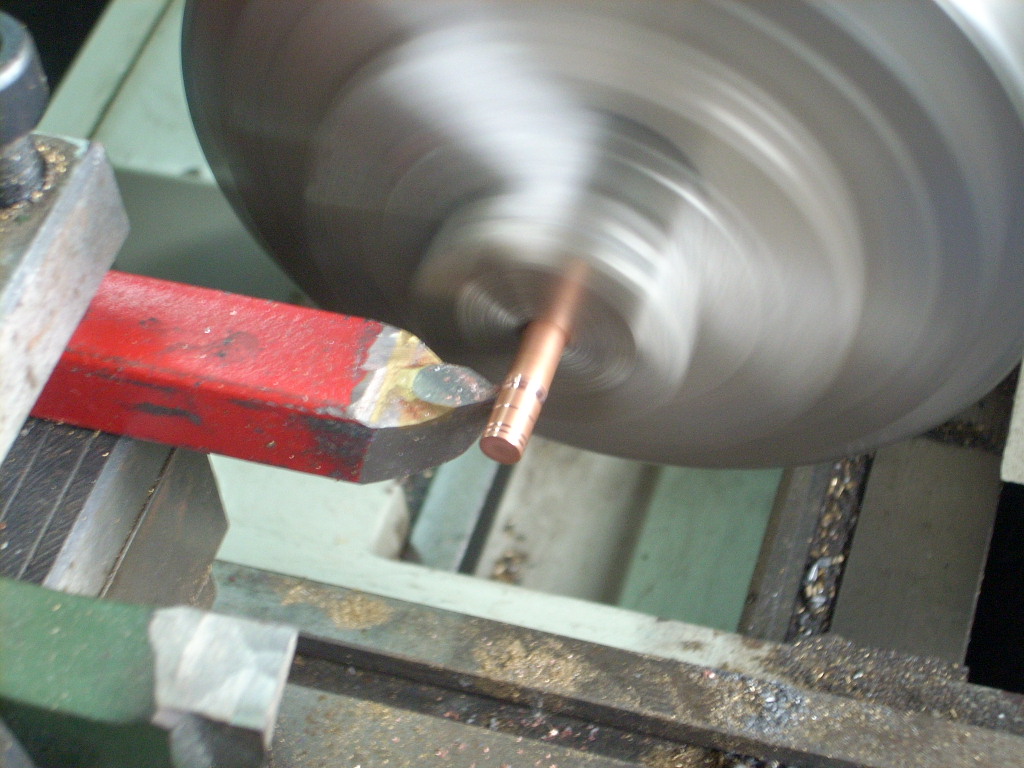

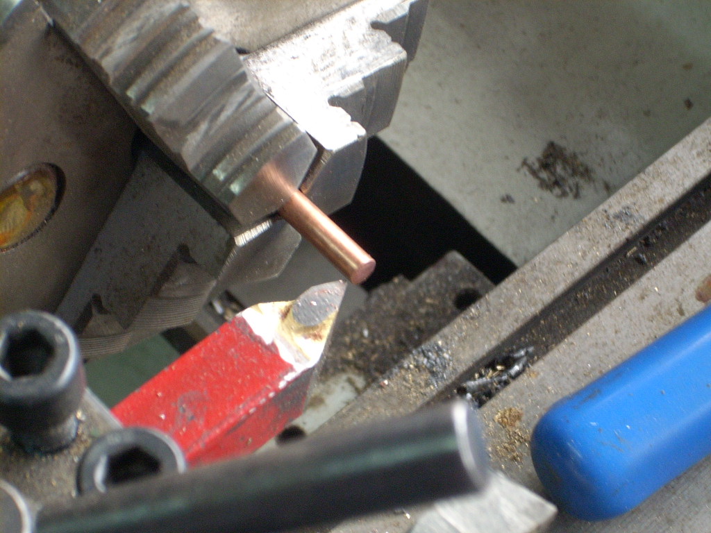

SEGUIDAMENTE LO FIJO AL USILLO DEL TORNO Y COLOCO UNA HERRAMIENTA DE ROSCAS.
LUEGO LE PRACTICO UNOS SURCOS PARA DARLE LA FORMA CONVENIENTE.

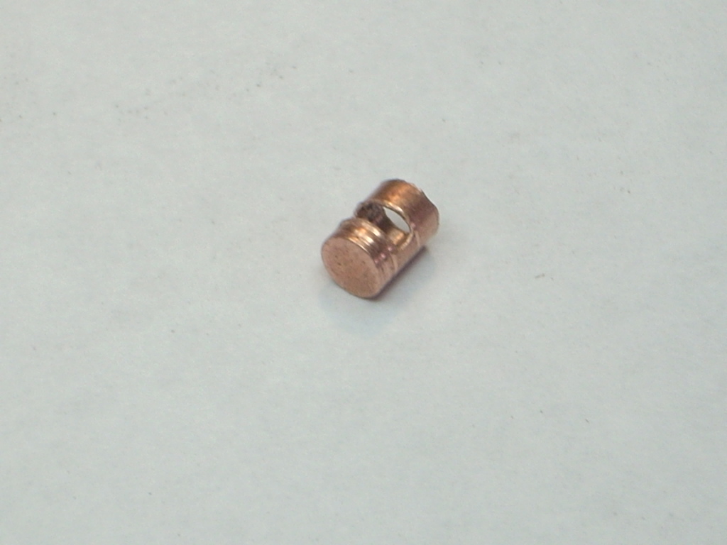

ESTA ES LA PIEZA QUE FINALMENTE OBTENGO DEL TORNO. EL LED ES EL DE LOS MAS CHICOS Y ES EL QUE VOY A USAR PARA LA BANDA DE BABOR. NOTESE QUE EN EL INTERIOR DEL TUBO QUEDA EL SENSOR QUE ALOJABA PEGADO A LA RESINA Y AL TUBO.
PRIMERO CON UNA MECHA Y LUEGO CON UNA FRESA REMUEVO TODO LO DEL INTERIOR PARA DEJARLO LIMPIO.
ASI QUEDA LA PIEZA LISTA PARA SEGUIR..

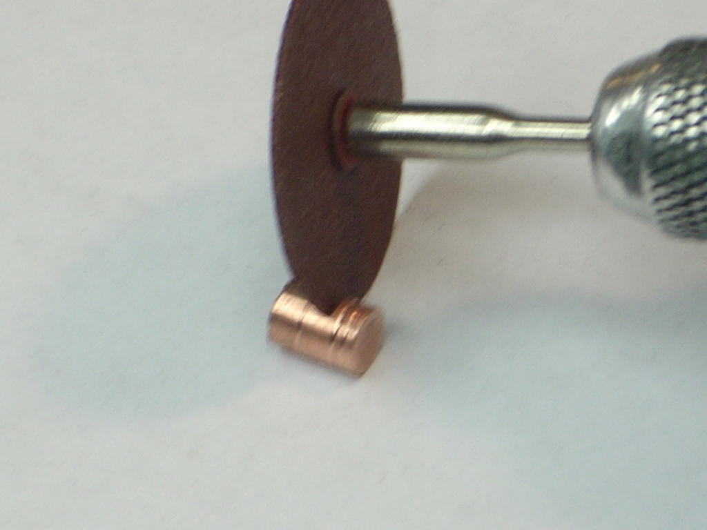

CON EL DISCO DE CORTE ABRO LA LUMBRERA POR DONDE SALDRA LA LUZ.
ASI QUEDA EL FAROL YA CON SU FORMA.

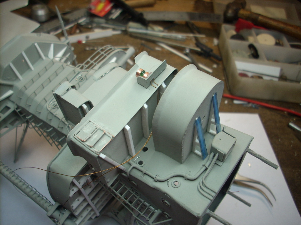

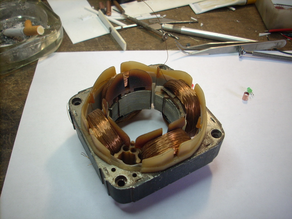

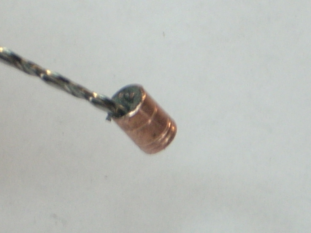

LUEGO TOMO EL BOBINADO DE UN VIJO MOTORCITO, PREVIAMENTE VERIFICO QUE EL ALAMBRE TENGA LA SUICIENTE AISLACION PORQUE DE ESTAR RECALENTADO PERDERIA LA MISMA. RETIRO UNA HEBRA DE ALAMBRE. ESTE ALAMBRE ME SERVIRA PARA HACER EL DIMINUTO CABLEADO DEL FAROL.

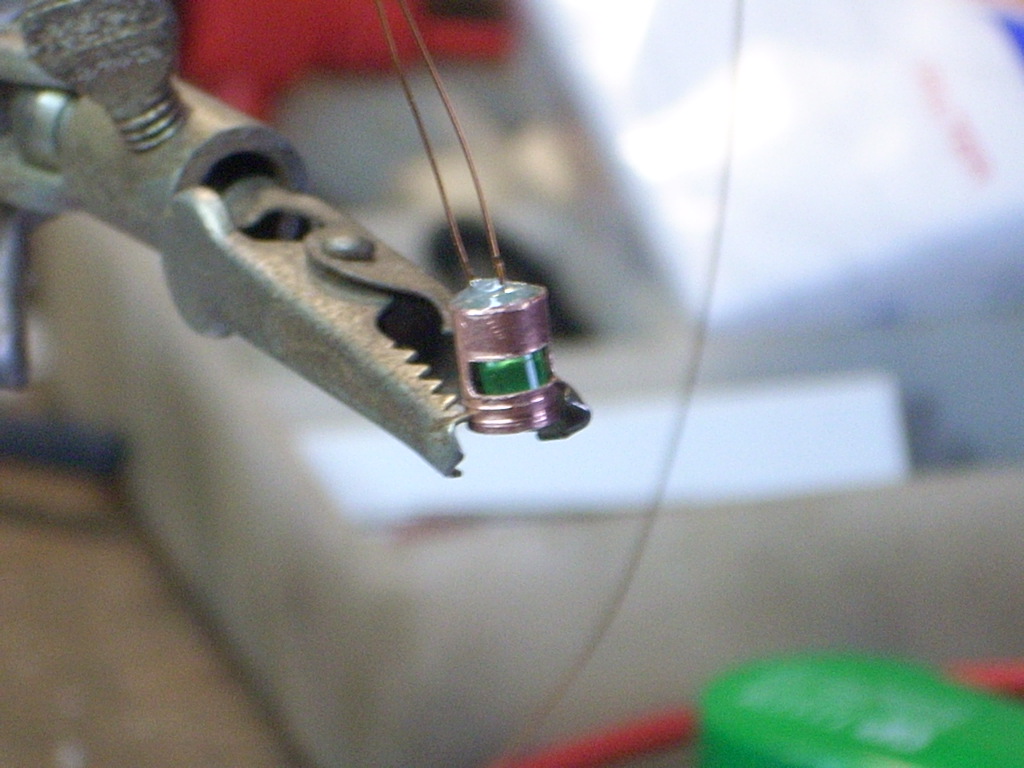

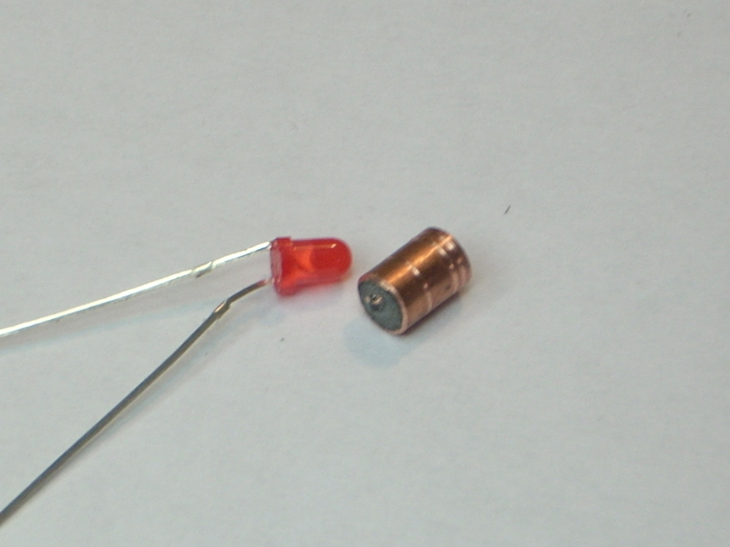

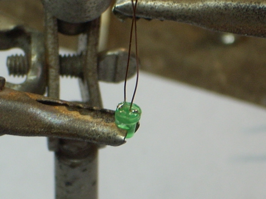

COLOCO EL LED EN EL SOPORTE Y LE CORTO LAS PATAS PRACTICAMENTE AL RAS Y LE SUELDO UN ALAMBRE AL CATODO Y OTRO AL ANODO.

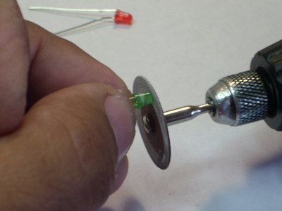

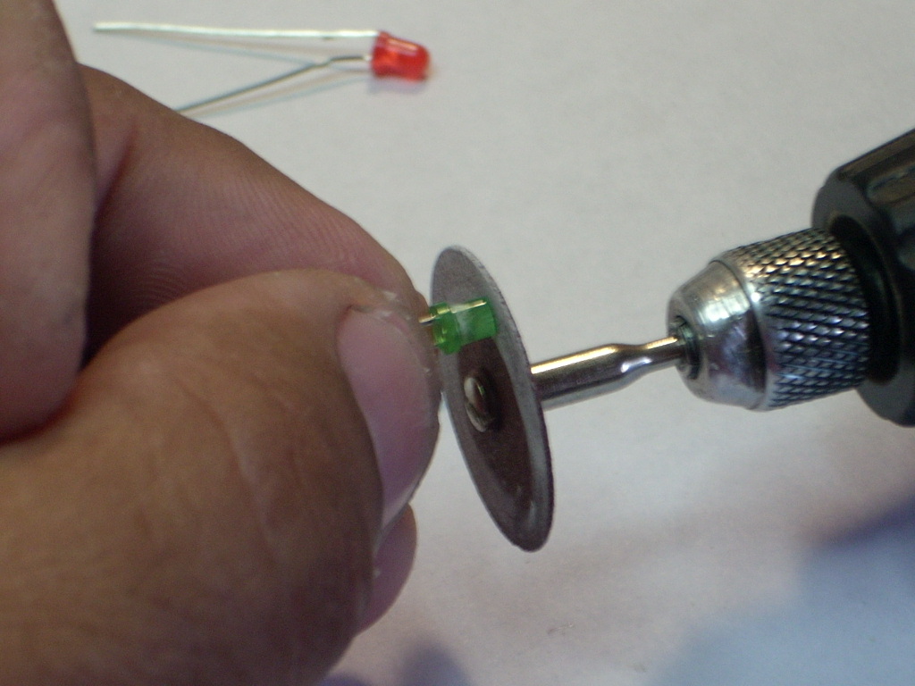

A CONTINUACION REBAJO EL LED A UN CARTO DE SU LONGITUD USANDO EL DISCO DE AMOLAR, ESTA OPERACION SE DEBE HACER CON CUIDADO PARA NO DAÑAR EL ELEMENTO ACTIVO DEL LED.
FINALMENTE FIJO EL LED EN EL INTERIOR DEL FARON CON PEGAMENTO DE DOS COMPONENTES POXIPOL. TENIENDO CUIDADO DE QUE NO SOBRESALGA DEMACIADO. (NO DESBORDE)
ASIENTO EL FAROL EN SU PEDESTAL MEDIANTE CEMENTO EPOXI DE DOS COMPONENTES, PONGO EN EXCESO PARA QUE AL ASENTARLO SE EXPANDA EL MATERIAL, DESPUES DE DOS MINUTOS LE DOY FORMA AL PEGAMENTO MDIANTE EL USO DE ESTECAS MOJADAS EN DETERGENTE, ESTO ES PARA DARLE LA FORMA A LA BASE CON EL MISMO PEGAMENTE, TAMBIEN APROVECHO PARA TESTEAR SI EL LED FUNCIONA CORRECTAMENTE

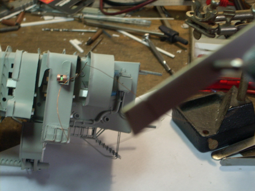

A CONTINIACION PASO LOS ALAMBRES POR LOS ORIFICIOS PRACTICADOS ANTERIORMENTE PARA ESTE FIN, PASO POSITIVO Y NEGATIVO SEPARADOS, CON CUIDADO PARA QUE LA CHAPA DE LA QUE ESTA CONTRUIDA LA ESTRUCTURA NO RAYE EL BARNIZ DEL ALAMBRE.
MEDIANTE EL USO DEL TORNO AL CUAL LE PUSE EN EL EXTREMO DEL MANGUITO UN TROZO DE pvc A MODO DE HELICE EN CADA UNO DE LOS EXTREMOS QUE SERIAN LAS PALAS LE ATO LOS ALAMBRES Y ENCIENDO EL TORNO PARA TRENSAR LOS DOS ALAMBRES.

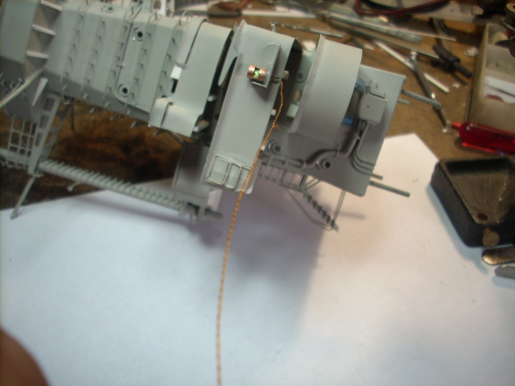

ACA SE PUEDE VER EL ALAMBRE YA TRENSADO, LOGICAMENTE PRESTANDO ATENCION PORQUE ES DIMINUTO, LA FORMA QUE QUEDA DA LA IMPRESION DE LOS CABLES BLINDADOS QUE USUAMENTE SE USAN BAJO LAS CUBIERTAS EN LOS BUQUES.

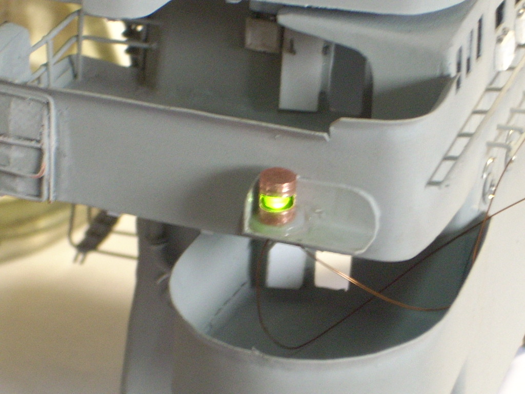

FINALMENTE COMPLETO LA INSTALACION LLEVANDO BAJO LA ESTRUCTURA EL ALAMBRE HACIA DENTRO DEL PUENTE Y ASI QUEDA INSTALADA LA LUMINARIA
LO MISMO CON LA DE BABOR

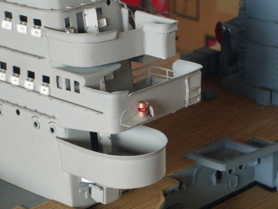

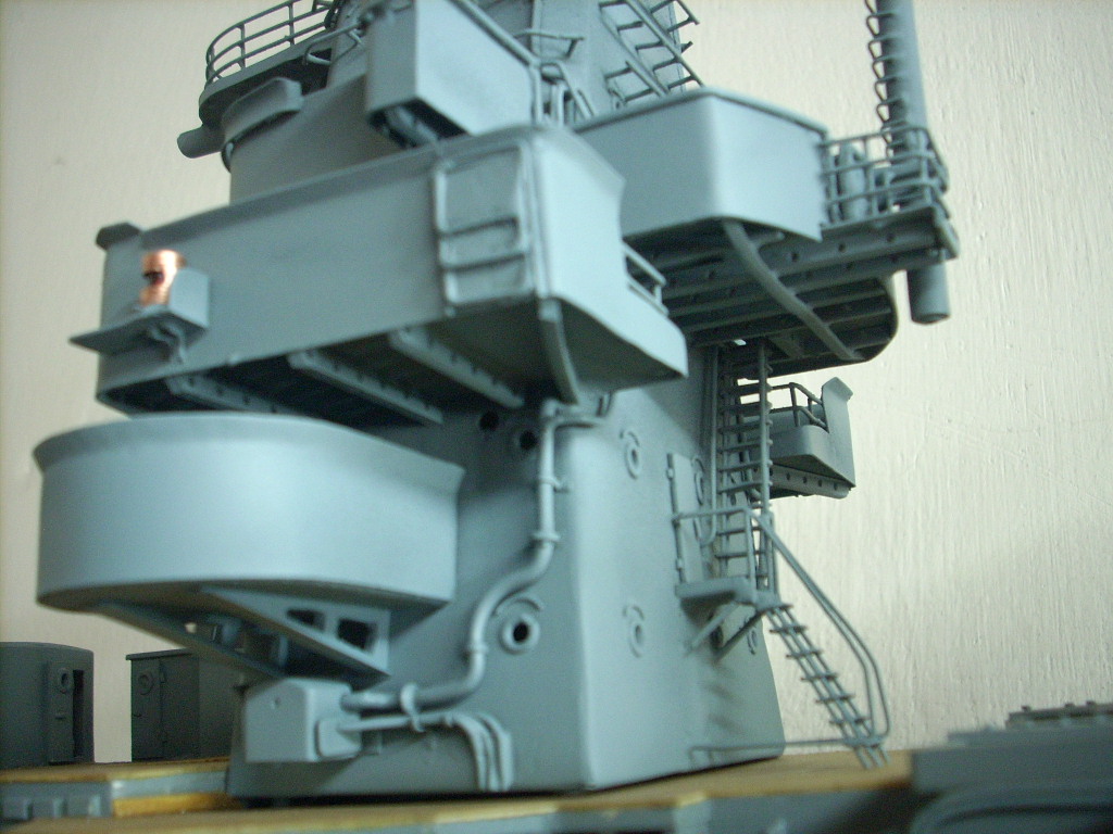

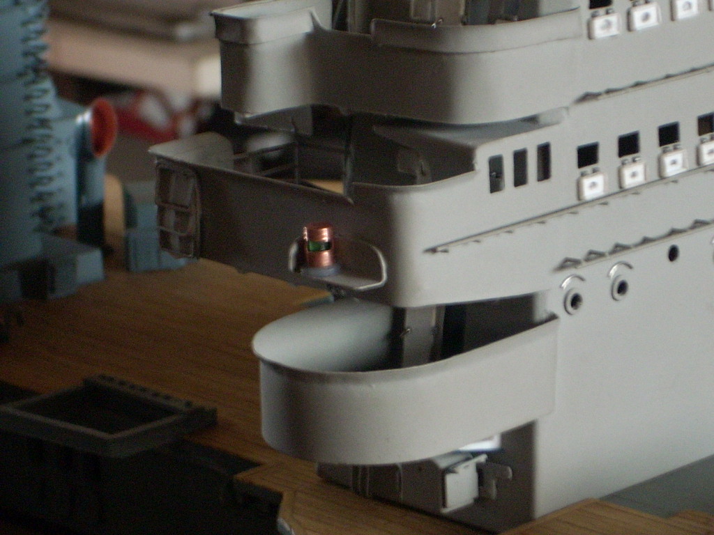

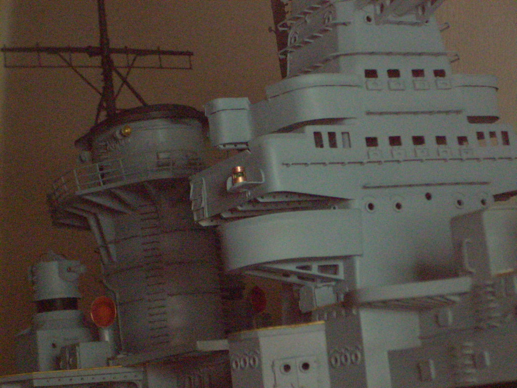

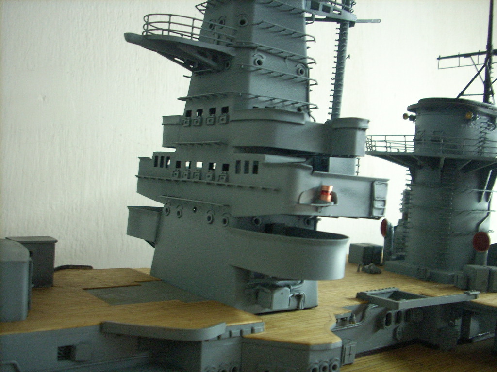

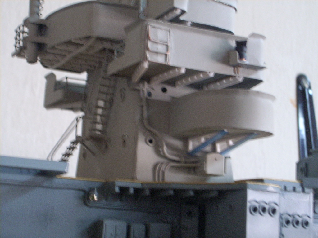

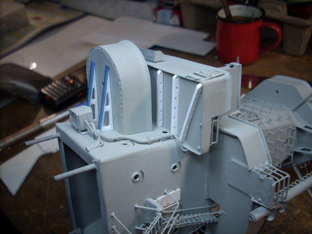

POR ULTIMO LES DEJO ALGUNAS FOTOS DE COMO QUEDA YA PINTADO.
UN FUERTE ABRAZO PARA TODOS HASTA LA PROXIMA.
ENAMASCARO UNICAMENTE LOS DOS FAROLES VALIENDOME DE UN TERMOCONTRAIBLE DE LOS USADOS EN ELECTRICIDAD, ESTOS SE AJUSTAN BIEN A LA PIEZA PARA DELIMITAR LA PINTURA DEL METAL.
YA PINTADO 1
YA PINTADO 1
YA PINTADO 2
YA PINTADO 2
YA PINTADO 3
YA PINTADO 3
YA PINTADO 4
YA PINTADO 4
