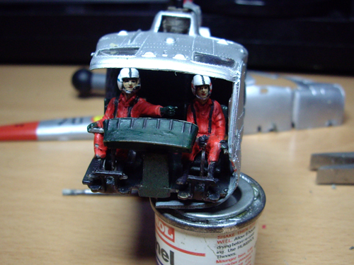

Re: Hesperides, todo metal
No se aprecia en las fotos: tomas para el interruptor electronico ( on - off ) desde la emisora. Resistencia para variar la tension de 12 a 3.5 voltios. Toma de corriente de bateria autonoma de litio (simulando un cajon, dentro de la cabina, asientos posteriores), y la resistencia que regula la tension de 3.7 a 3.5 voltios. Parece uan tonteria esos 0.7 voltios, pero en las pruebas "cascaron" dos diodos, y no era plan arreglar nada cuando el heli este cerrado, aunque "Murphy" siempre estara presente.
La luz verdosa nocturna en cabina, no ha sido posible por falta de espacio, y creo que con toda la "feria" que ya lleva iba a se casi inapreciable.

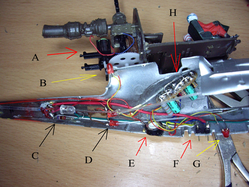

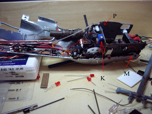

Creo que con esto tenemos compleda la parte de voltios en el heli
A: Motor del rotor principal
B: led de posicion intermitente alterno con G
C: led verde de estribor, debajo no se aprecia pero tenemos un led rojo que nos ilumina la luz de posicion de cola, la conduccion es de fibra optica de 2mm.
D: leds rojos de babor
E: regulador electronico supersimple (axell weller) para el rotor de cola
F: toma de corriente temporal para pruebas
G: led intermitente alterno con B
H: electronica para los leds interitentes alternos
K: regulador electroni supersimple (axell weller) para rotor principal
M: foco blanco (led) de aterrizaje
P: interruptor manual
Creo que no olvido nada
Cuanto echo de menos a Hellmut...... por lo de la electronica, aparte de algunos problemillas, dejemolos en "tecnicos", en las pruebas finales para cerrar el heli, dan problemas las luces de un lateral me toca revisar que pasa, parece que los leds rojos dejan de lucir antes que los verdes por algo que desconozco.
He conseguido poner un interruptor electronico dentro del barco, para hacer un on-off del heli cuando este en la plataforma, pasando unos cables por dentro de los patines.. ufff, con un pin macho en los patines y uno hembra en la plataforma de tal manera que solo se ve un agujero de menos de un milimetro y podemos coger el heli sin que quede "anclado" de forma permanete en la plataforma. Pudiedolo tener en on, tanto en la mano como en la plataforma.
Dentro de poco fotos
