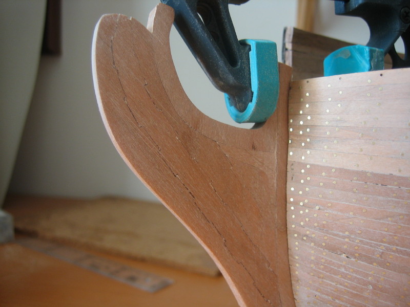

es muy importante lijar bien el casco para que no sobre nada sobre el codaste, en esta foto se observa que aún debo lijar un poco

ahora preparo la entrada del codaste

asi va quedando

quilla en tres partes

Sigo con la colocación de las piezas hechas recientemente. Una vez que las has fabricado y has ajustado todo al milímitro con sumo esmero, es una gozada cuando llega la hora de ponerlas.

refuerzo tanto la quilla porque deberá sujetar bien el barco cuando esté en su peana. si no lo haces con el paso del tiempo tu barco acabará ladeado en su peana.
la quilla es un asunto aparte. lo importante es que se coloque de manera muy resistente por eso uso clavos, también sirven tornillos pero no tenía.
después el codaste, me ayudo con unos elásticos para no tener que estar apretando con las manos.
se ven las partes que la conforman
primero la roda y tajamar

también uso aqui los elásticos para que se seque bien la cola.
codaste y quilla ajustan perfectamente con el casco en su parte final donde colocaré las visagras
Y todo el conjunto colocado!!!
con otra punta más gruesa martilleo encima de la pequeña evitando así golpear la madera y lograr introducir del todo el clavo
pongo cola blanca y clavo la punta en los orificios
pego las tres piezas de la quilla

Pongo las últimas fotos de la quilla, como he dicho antes con doble zapata. No se muy bien la utilidad de esta pieza, al parecer refuerza las uniones de los escarpes de la quilla y al ser doble según me he documentado servía para en caso de encallar, poder zafar fácilmente el buque retirando piezas de su quilla. En todo caso, está claro que el sistema a la inglesa si que la empleaba.
resultado final. Doy por terminada esta etapa.
otra foto
otra foto
se lija y asi queda
se lija y asi queda
segunda zapata, mas fina
primera zapata
primera zapata
