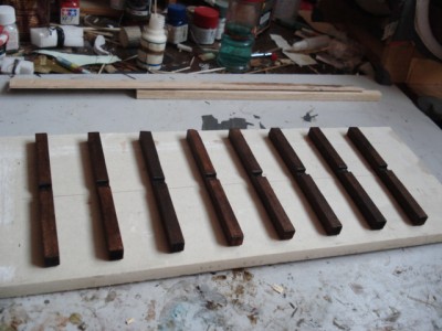

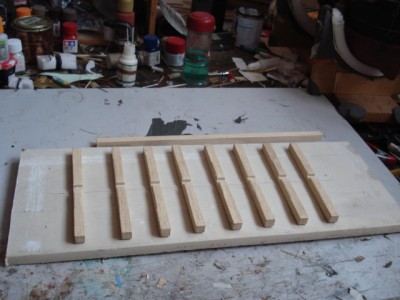

Como complemento al barco voy a hacer un varadero,la base va a ser madera de DM de 15mm., he hecho pruebas con pladur y no me convence el resultado, aunque al ser poroso quedaba mejor pegada la arena que va a ir por encima de la base, los travesaños son cuadradillos de samba de 9mm, van con Betún de Judea aplicado con trapo y retirado el sobrante, desbastadas las esquinas todo ello para lograr una apariencia envejecida

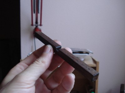

travesaños
Puesto el Betún, queda poner tapaporos

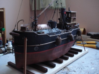

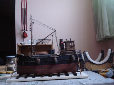

Varadero
Con barco

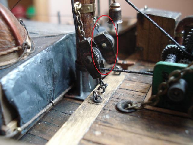

Poleas
Pongo esta foto para recordar que el correr no es bueno en modelismo: el no pasar el cabo por la polea del fondo me ha supuesto desmontarla entera y 2 horas para volver a montarla, :D la gracia es que por segunda vez casi repito el mismo error

corpi escribió:
Marinero_de_agua_dulce escribió:Como complemento al barco voy a hacer un varadero,la base va a ser madera de DM de 15mm., he hecho pruebas con pladur y no me convence el resultado, aunque al ser poroso quedaba mejor pegada la arena que va a ir por encima de la base, los travesaños son cuadradillos de samba de 9mm, van con Betún de Judea aplicado con trapo y retirado el sobrante, desbastadas las esquinas todo ello para lograr una apariencia envejecida
Quieto parao Javier :D , cuidado con la madera de DM y la arena, te lo digo por experiencia en mi Cadaqués, barniza primero o pon algún tipo de tapaporos ya que la madera de DM se dobla considerablemente por la humedad y para pegar la arena necesitas bastante cola. :wink:
Aquí tienes como hice la peana con DM...
http://www.modelismonaval.com/foro/inde ... &start=100
Por cierto mirate mis travesaños del Cadaqués por si te pueden dar otra idea mejor.
Ramón
Gracias Corpi por el consejo, a principios de año aprendí por diversas circunstancias a NO utilizar nunca DM y cola sin poner tapaporos antes, pero es un capítulo pasado, conozco los de tu Cadaques (Por el foro y la revista :shock: ) pero los travesaños los necesito mas definidos para apoyar el fondo del barco ya que es plano, pero si no tengo a mano DM de 15 mm. siempre tengo la alternativa del pladur,que de este si que tengo retales: un saludo.

La placa hidrófuga también puede tener la cara pintado de verde. Hay un DM hidrófugado por baño de autoclave, que también tiene color verde y bastante usual.
