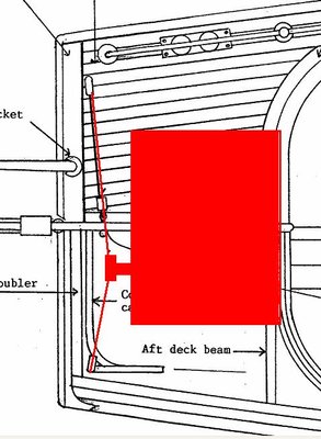

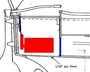

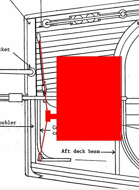

Bueno, ya que estoy con preguntas y aunque no sea del Pilat, te hago otra: ¿que te parece (si cabe) poner el servo del timon del Seekadet bajo la cubierta en popa, haciendo una pequeña transformación de la parte inferior, dejandola totalmente tapada? el servo puede ponerse de lado y con el brazo solo hacia un lado. Este brazo moveria el sedal de pesca que funcionaría exactamente igual que lo hace en el modelo original. Lo anterior provoca que la cubierta de popa debe ser desmontable.
- servo timon.jpg (12.91 KiB) Visto 3492 veces
Re: Construcción del remolcador PILAT
Lo de la cubierta de latón es cosa mía. Lo ví así en algunos modelos en el museo maritímo de Bilbao y me apeteció hacerlo. En el original creo que son chapas de hierro,eso sí de dimensiones parecidas a las que yo estoy poniendo y que a escala coinciden más o menos con el tamaño de chapas disponible en el mercado. Yo no pondría el forro clásico con listones de madera. En todo caso láminas de contrachapado pintadas en gris oscuro imitando la chapa. Realmente el poner latón lo complica mucho sobretodo si se pega con epoxi como yo estoy haciendo especialmente por la limpieza. Los remaches son también un poco de problema por la gran cantidad que lleva. De hecho cuando lo termine veré si lo dejo en latón(lo más probable con lo que pienso ahora) o lo pavono para dar más aspecto real.
Y respecto al movimiento del timón del Seekadett puedes poner el servo como dices, pero el hilo que tira de la barra del timón debe estar lo más alejado posible del eje de giro para permitir una maniobra amplia con el stick de la emisora. Si lo pones muy cerca vas a llevar el timón a los extremos en cuanto acciones el servo.

Luis, supongo que te refieres a la posición de atado del sedal a la barra del timón. Es decir si la atamos muy cerca del eje de giro, muy poco recorrido del servo originaria un gran angulo en la palade timón ¿no? es decir, como el servo tiene un giro real de 45º, coincide más o menos con el angulo del timón, lo que supone que la distancia de amarre a la caña del timón debe ser tal que la caña se desplace igual longitud que el servo ¿o no? es decir, probablemente haya que modificar esa dstancia porque en el plano se ata muy cerca del eje de giro.
lo que posiblemente tenga que modificar ( en la escala a la que yo lo construyo) es la longitud de la cubierta de popa a un cm más, acortando la bañera la misma distancia.

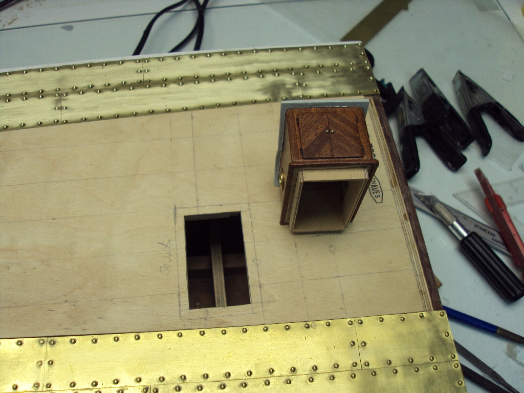

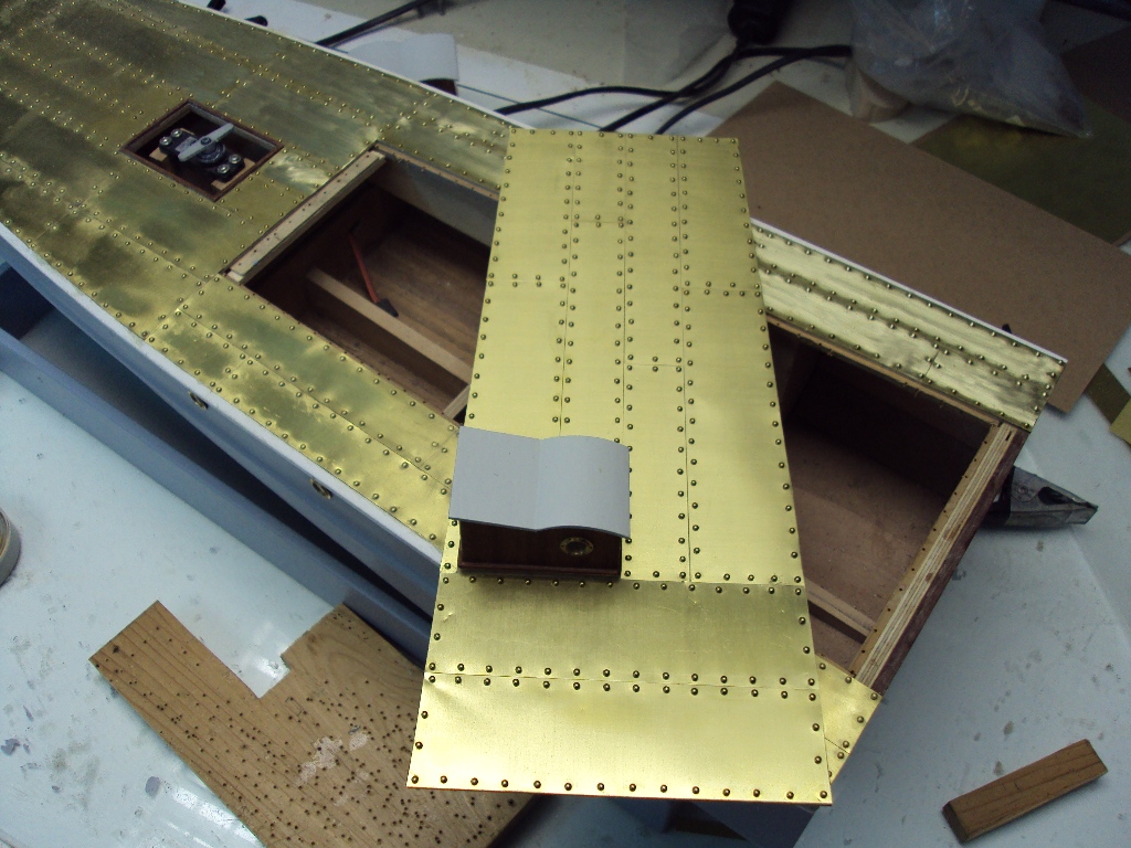

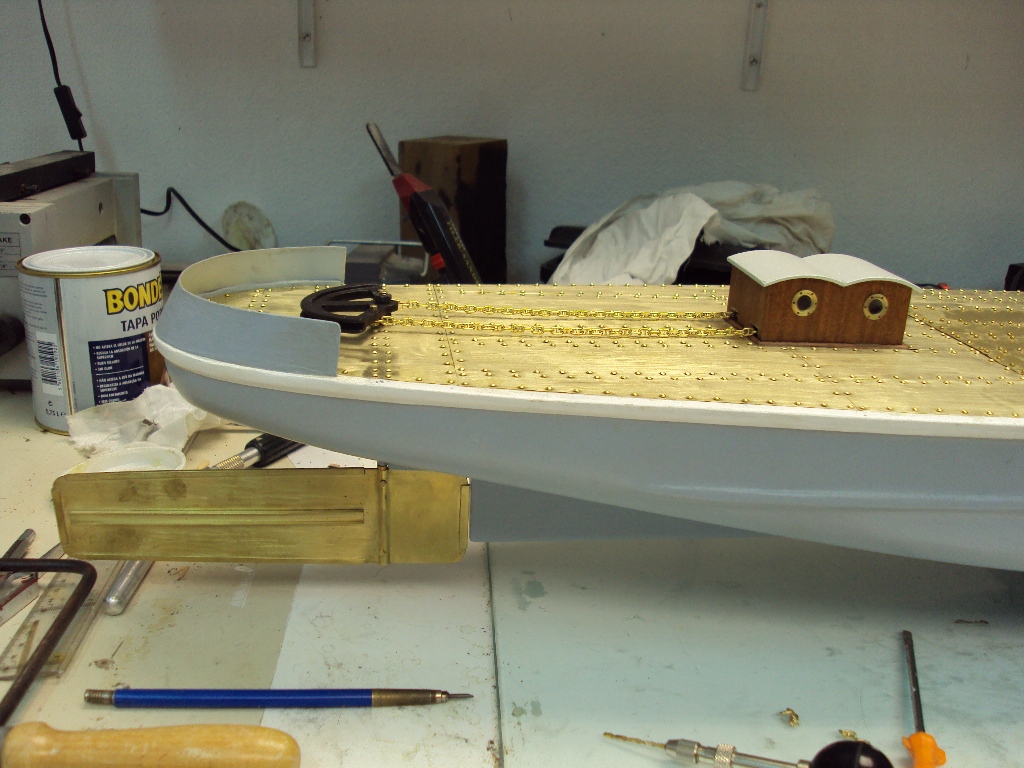

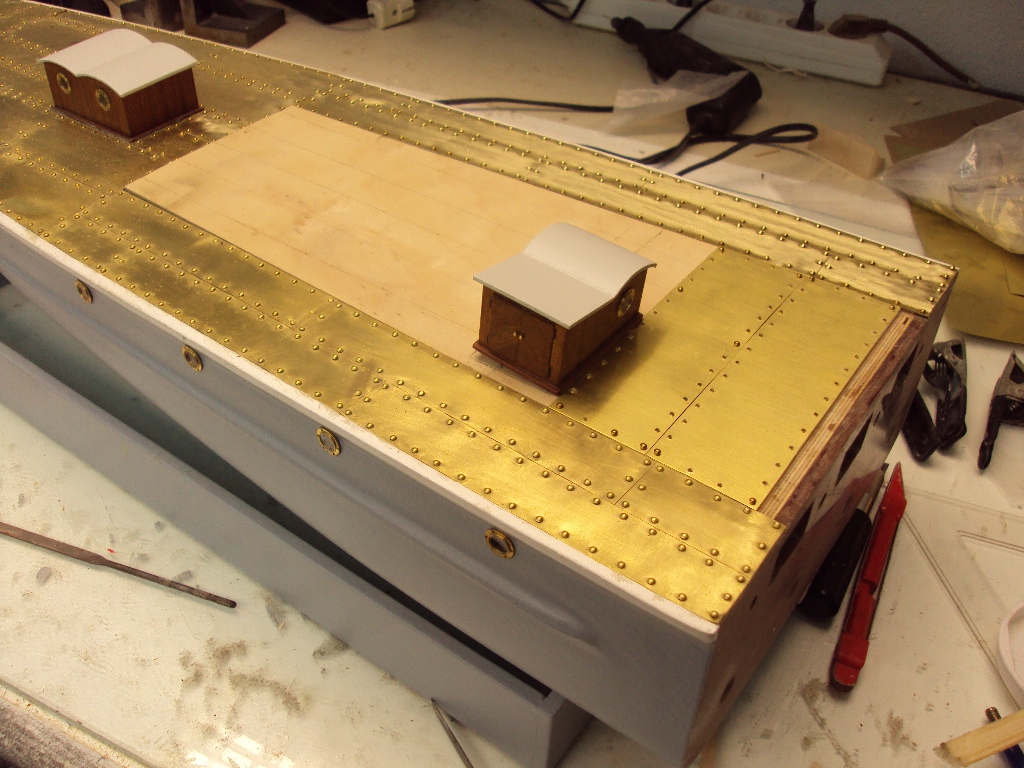

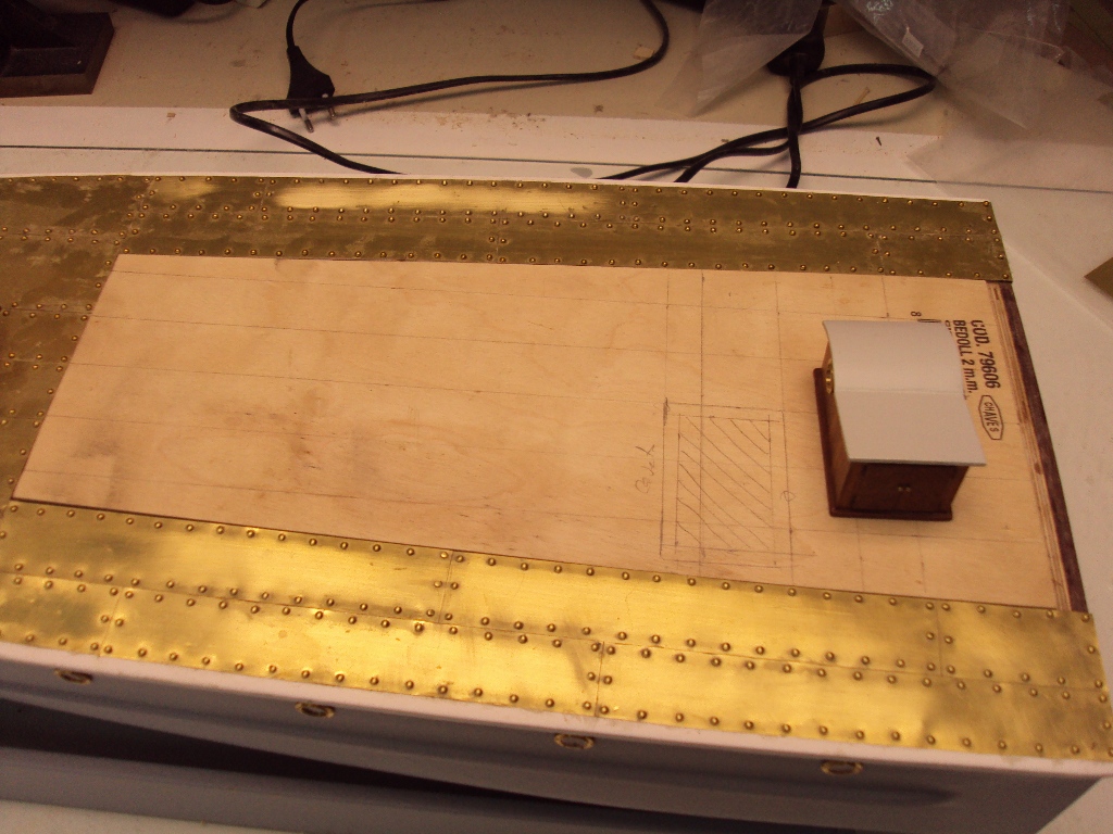

Después de un descanso largo sigo con la cubierta de la sección de popa. me falataba por forrar de latón la tapa que accede al interor. Lo primero que hago mes hacer un trazado de la disposción de las chapas. también he decidido abrir un registro en la misma para acceder al interruptor general de la electrónica del modelo y no tener que soltar la tapa. Voy a hacer la segunda caseta tambien desmontable por simple encaje. En 322 se ve el trazado y la ubicación del corte que tengo que dar para el paso de la caseta,
En 333 ya está hecho y le he pegado unos trozos de contrachado al interior de la caseta para que haagn de guía en el agujero.

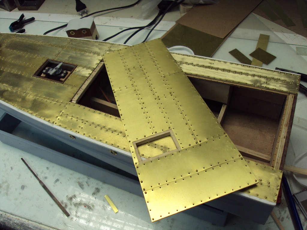

Lo siguiente es cortar las chapas de latón a medida y taladrar los agujeros de los remaches. Una vez hecho posiciono la chapa en su posición, hago unos taladros guía en la tapa y pongo cuatro remaches de sujección. Seguido taladro el resto de los agujeros de la chapa en la tapa. Las dos prineras ya puestas provisionalmente en 335. En 342 están todas las chapas listas y los agujeros hechos en la tapa.
Ahora como otras veces retiro las chapas y aplico en la tapa epoxi de larga curación, 6 horas, vuelvo a poner las chapas y ahora coloco todos los remaches. En 343 lo vemos terminado. Y por primera vez bien limpio. Un poco tarde he descubierto el método de hacer desaparecer los restos de epoxi de forma que no me va a quedar manchas. Lástima no haberlo sabido al principio pues la limpieza de la cubierta que ya había forrado me va a llevar un montón de curro.

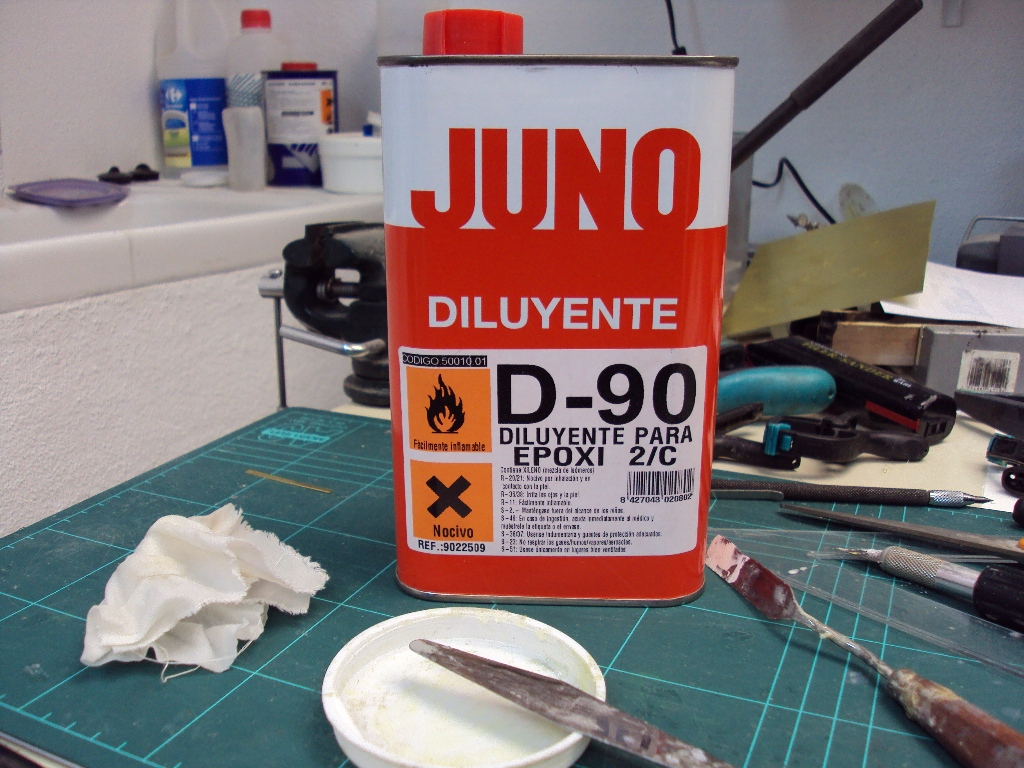

¿El método? Sencillo despues de haber descubierto el disolvente apropiado. En 344 la foto del producto usado. Al acabar de forrar la tapa y a pesar de haber tenido cuidado me han aparecido lineas y gotas de epoxi en uniones y algunos remaches. He empapado una muñeca de algodón con buena cantidad del disolvente y la he pasado por toda la superficie. El epoxi desaparece (aún estaba fresco al ser de larga curación). Luego le he pasado un paño seco y me ha quedado limpio.

Ya he localizado una tienda Juno en mi provincia y mañana mismo lo compro. Es bueno esto del foro porque cosas así es lo que interesa. Gracias luis

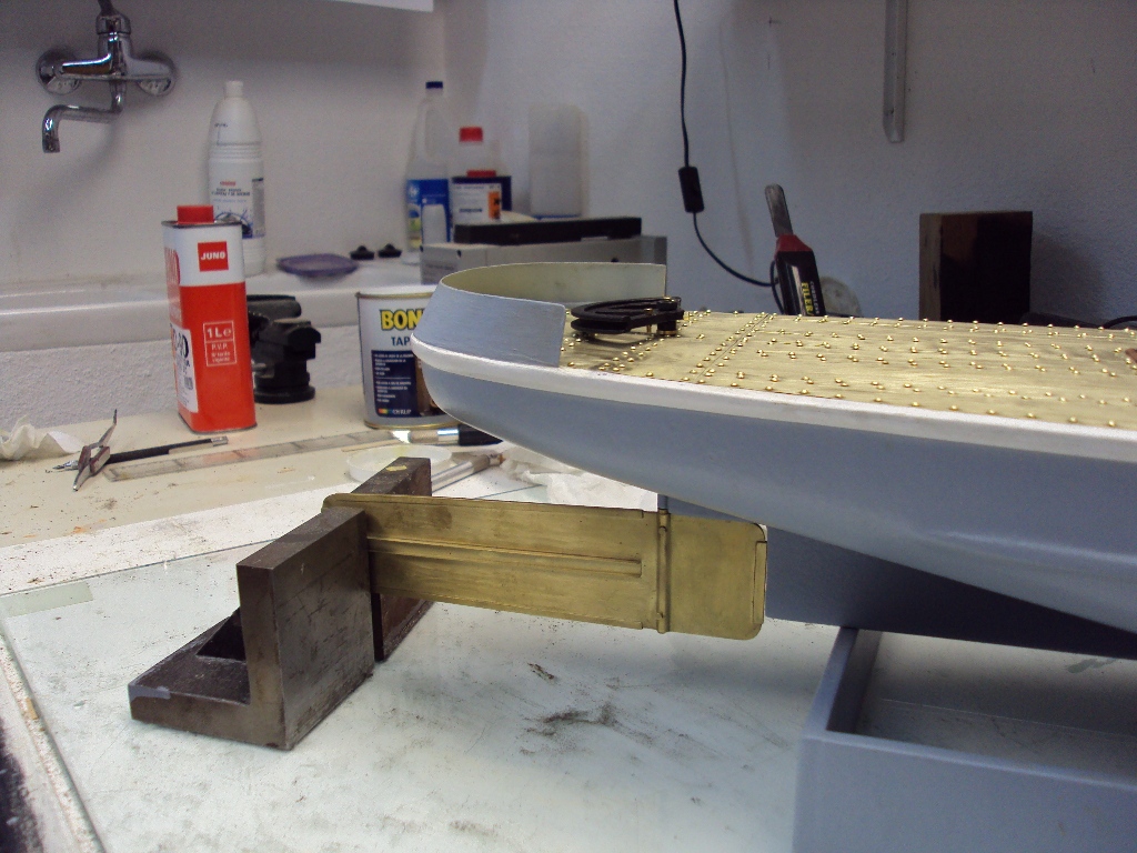

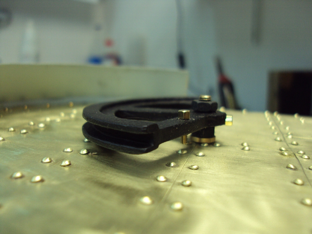

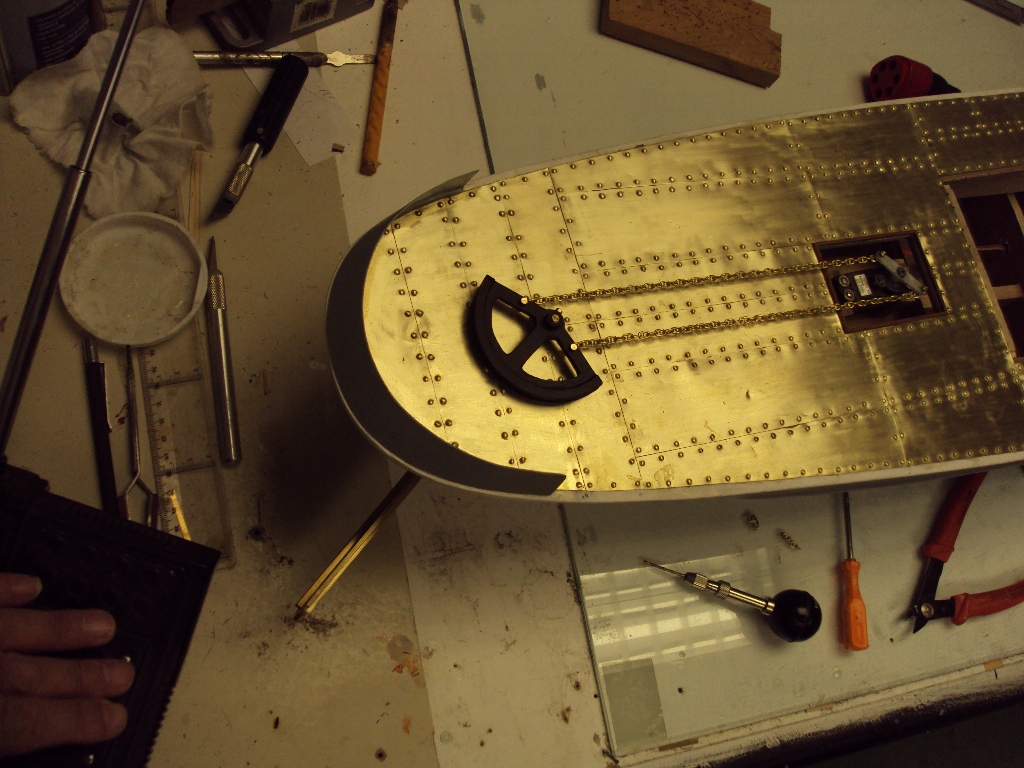

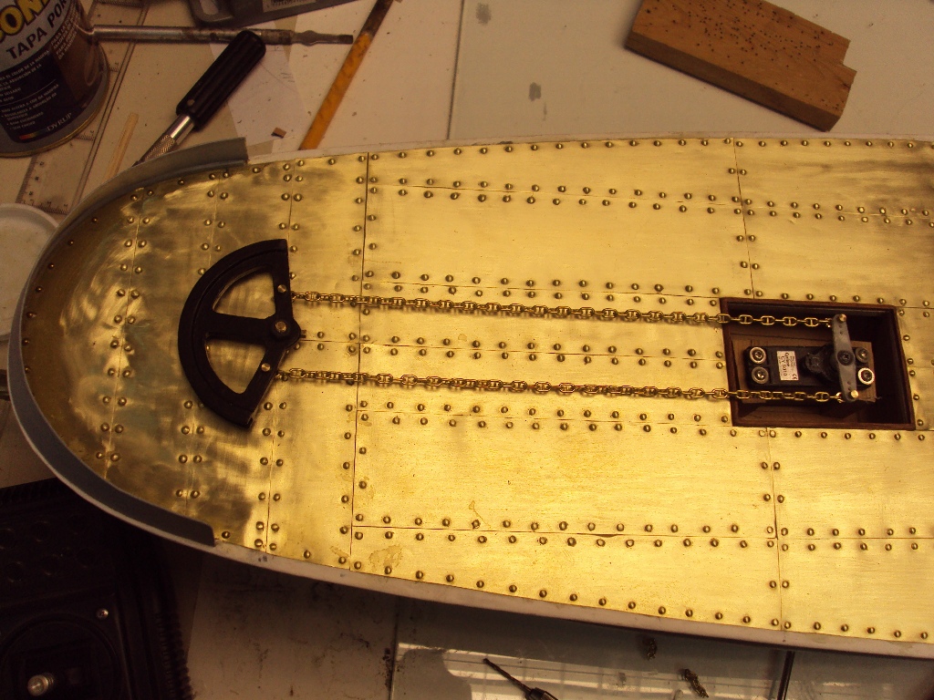

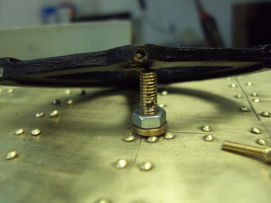

Vamos ahora con el timón y su mecanismo de accionamiento. Ya se mostrró en su día la confección del mismo y del segmento superior que lo mueve. Vamos a conectar ambas piezas entre ellas y con el servo. Voy a fijar el segmento, hecho en madera pero con un casquillo interior en latón, al eje del timón mediante un tornillo de latón de M2. Lo primero tomo medidas en el eje para hacer un agujero de 1,5 mm en la parte saliente roscada del mismo y luego pasar un macho de M2 para enganchar el tornillo. Taladro el segmento transversalmente con agujero de 2 mm. En 437 se ve ya el aguejro roscado en la rosca del eje y el agujero en el segmento. la tuerca de sujección del eje de momento no está pavonada, lo haré enseguida.
En 438 ya he pavonado la tuerca de sujección y he sujeto el segmento al eje con el tornillo de M2 citado. También he metido en los brazos del segmento otras dos tuercas de M2x7 que me van a servir para el accionamiento. En 439 vemos el conjunto con el timón incluido quedando todo bastante bien alineado.

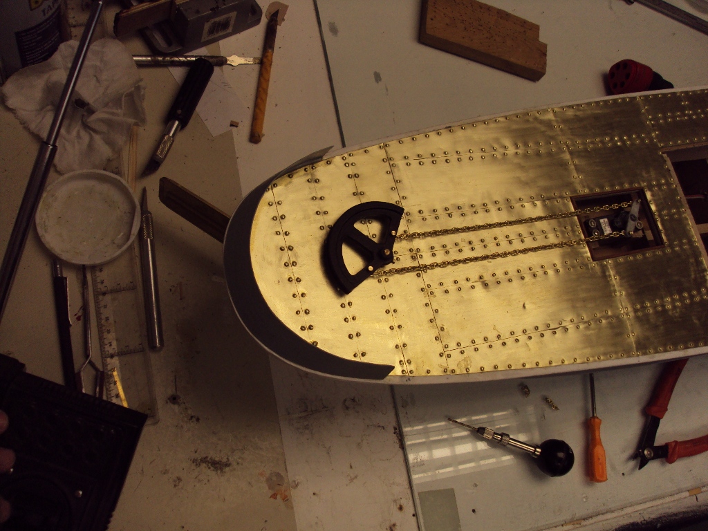

En 441 hemos colocado unas cadenas desde el servo hasta el segmento y las hemos sujetado con arandela y tuerca por debajo a la que le he aplicado fijatornillos.
Conecto el servo al receptor y con el stick de la emisora pruebo el movimiento del timón como se ve en 443 y 444. Aquí me asalta una duda, ¿debo poner un brazo de servo más largo para aumentar el ángulo del timón o es bastante? ¿Qué opinais los que teneis experiencia en navegación?
Finalmente en 446 se ve el conjunto con la caseta colocada para tapar el servo. Vuelvo a tener otra duda, ¿debería pavonar la cadena para dejarla negra como el segmento o dejarla como está? Y la misma pregunta para el timón. ¿lo dejo así o lo pavono o pinto? Estas decisiones pueden dejarse para el final, pero el que quiera podría ir opinando desde ya. La cadena de las anclas de proa que es igual que la que he puesto aquí la voy a pavonar desde luego.
