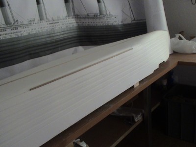

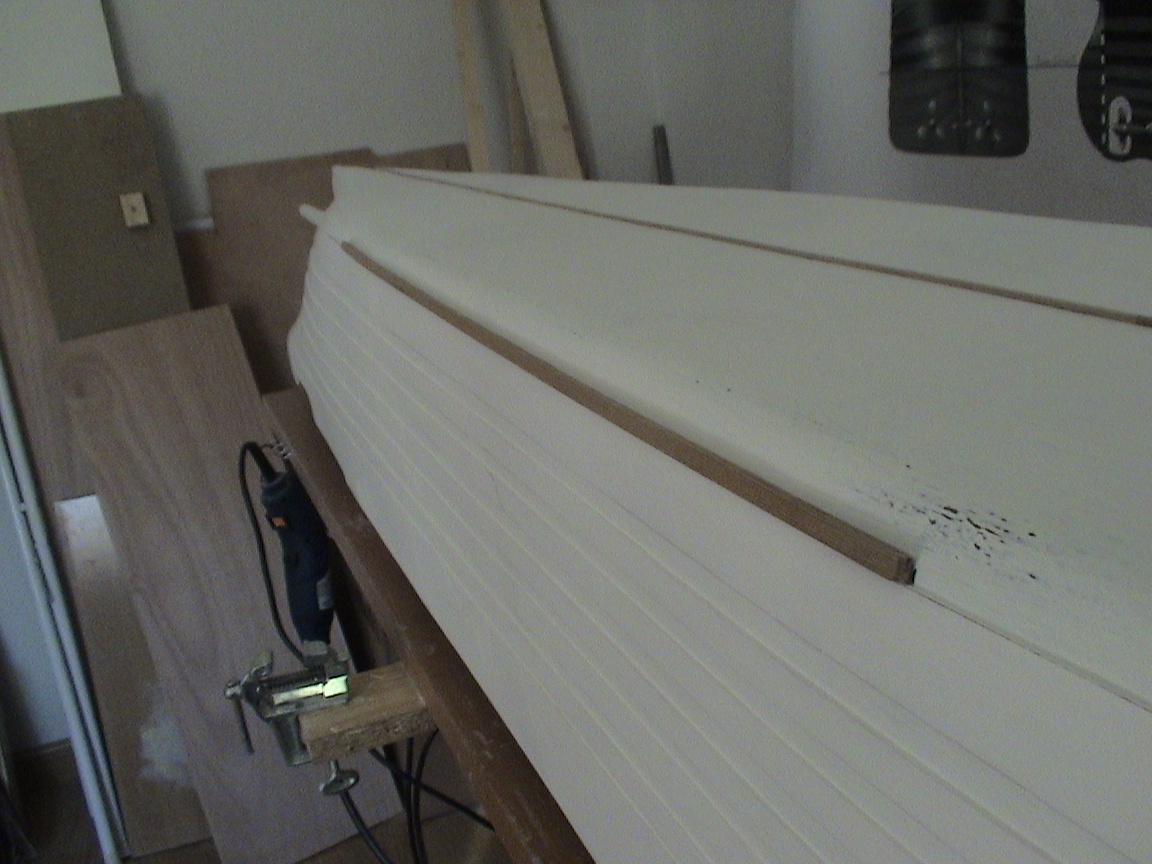

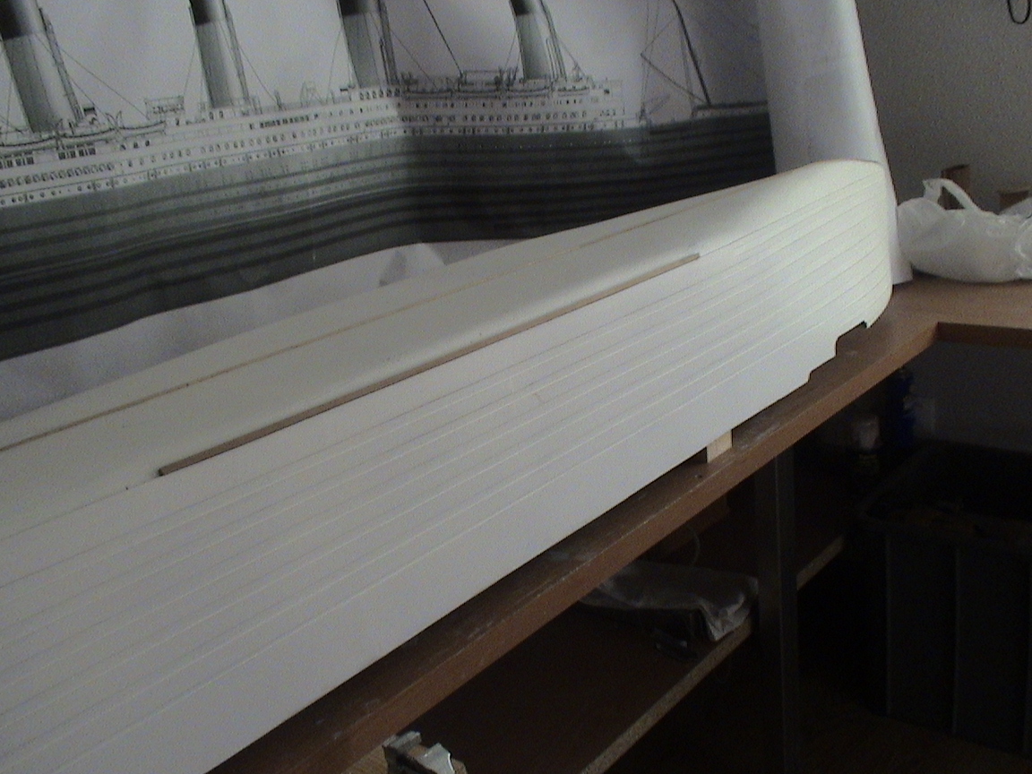

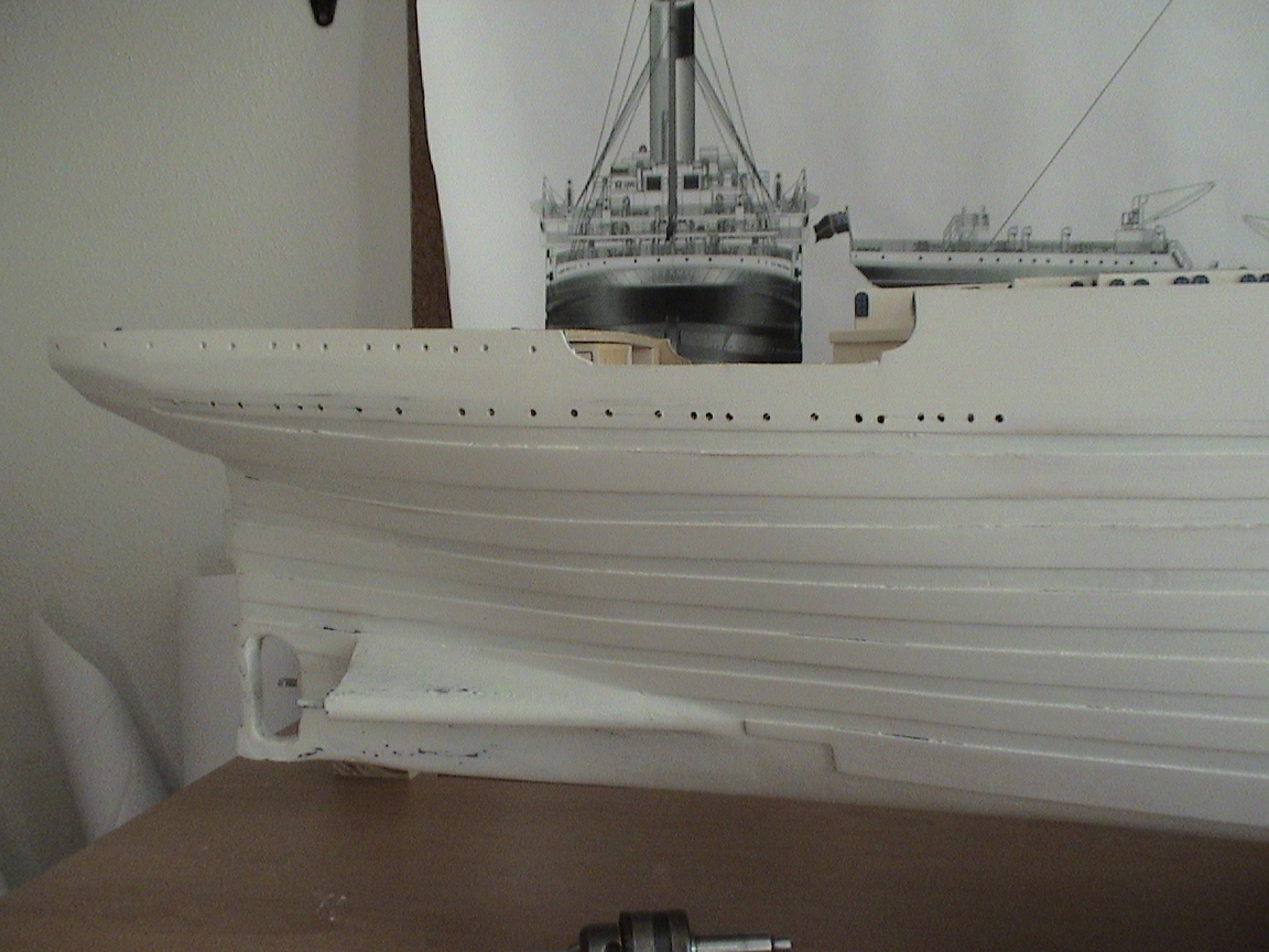

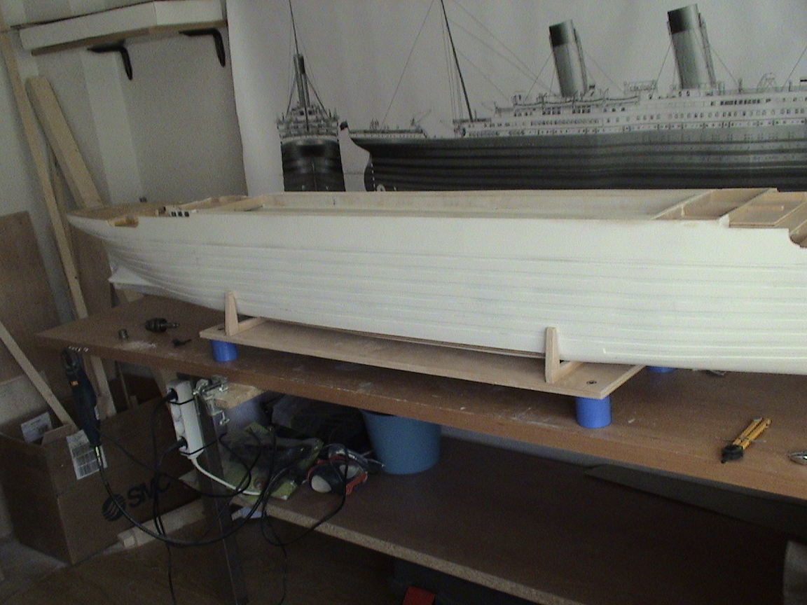

Bueno amigos por fin dispongo de internet en el curro.
Le he dado un tapa poros para verle los defectos y lijar un poquito, luego no se que poner ya que quiero antes de pintar con los colores ponerle un barniz o una laca o algo para impermeabilizar mas todavia ya que en las tiras que he puesto tengo la mania que le puede entrar agua y pudrir las tiras.
Que me aconsejais?

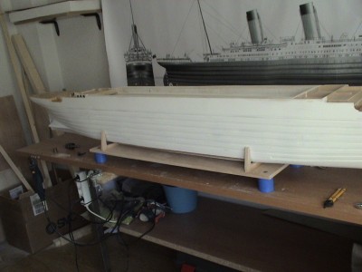

Tambien le estoy poniendo la super quilla y las barras estabilizadoras, jejeje :lol: :lol: :lol:
Tambien podeis ver en la primera foto la cuna que le estoy fabricando
Guillermo
Mensajes: 1572
Ubicación: tarragona
Mensaje por Guillermo »
por fin de nuevo en el astillero :lol: :lol: je je je ,bueno Eduardo no te preocupes yo creo que no tendras problema de entrada de agua o humedad,pienso que primero debes de afinar con liga de agua fina el casco y luego si lo pintas unas dos o tres manos de pintura y entre mano y mano lijas obtendras un buen acabado y no creo que haya problemas con el agua

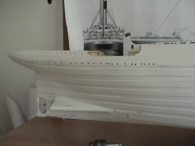

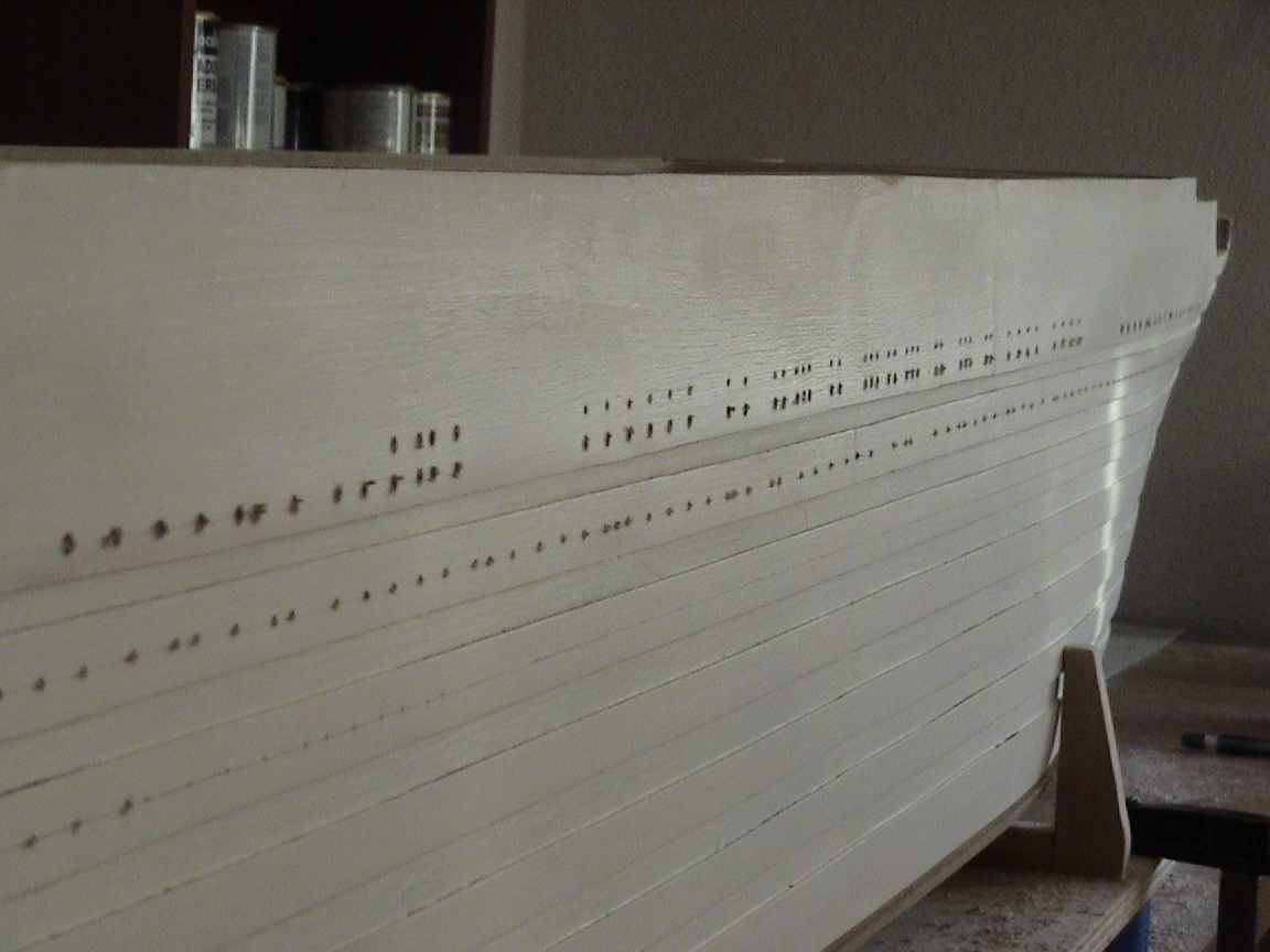

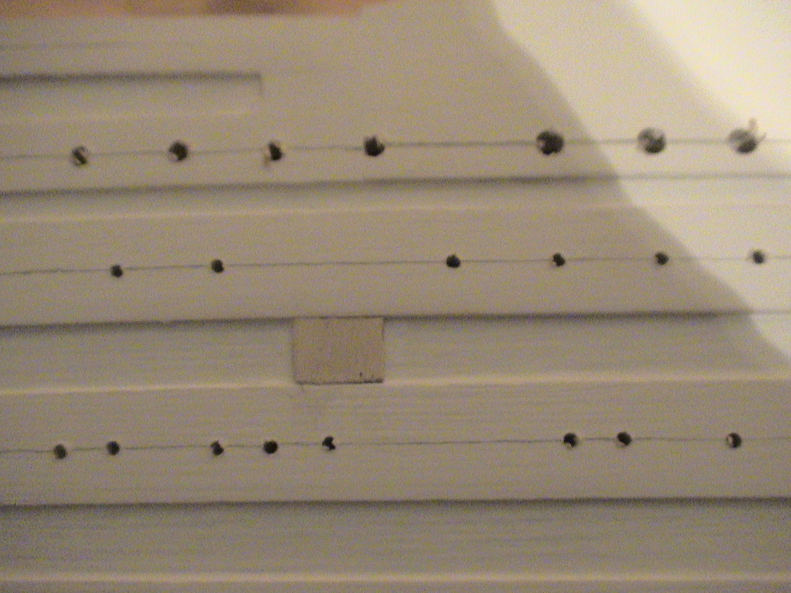

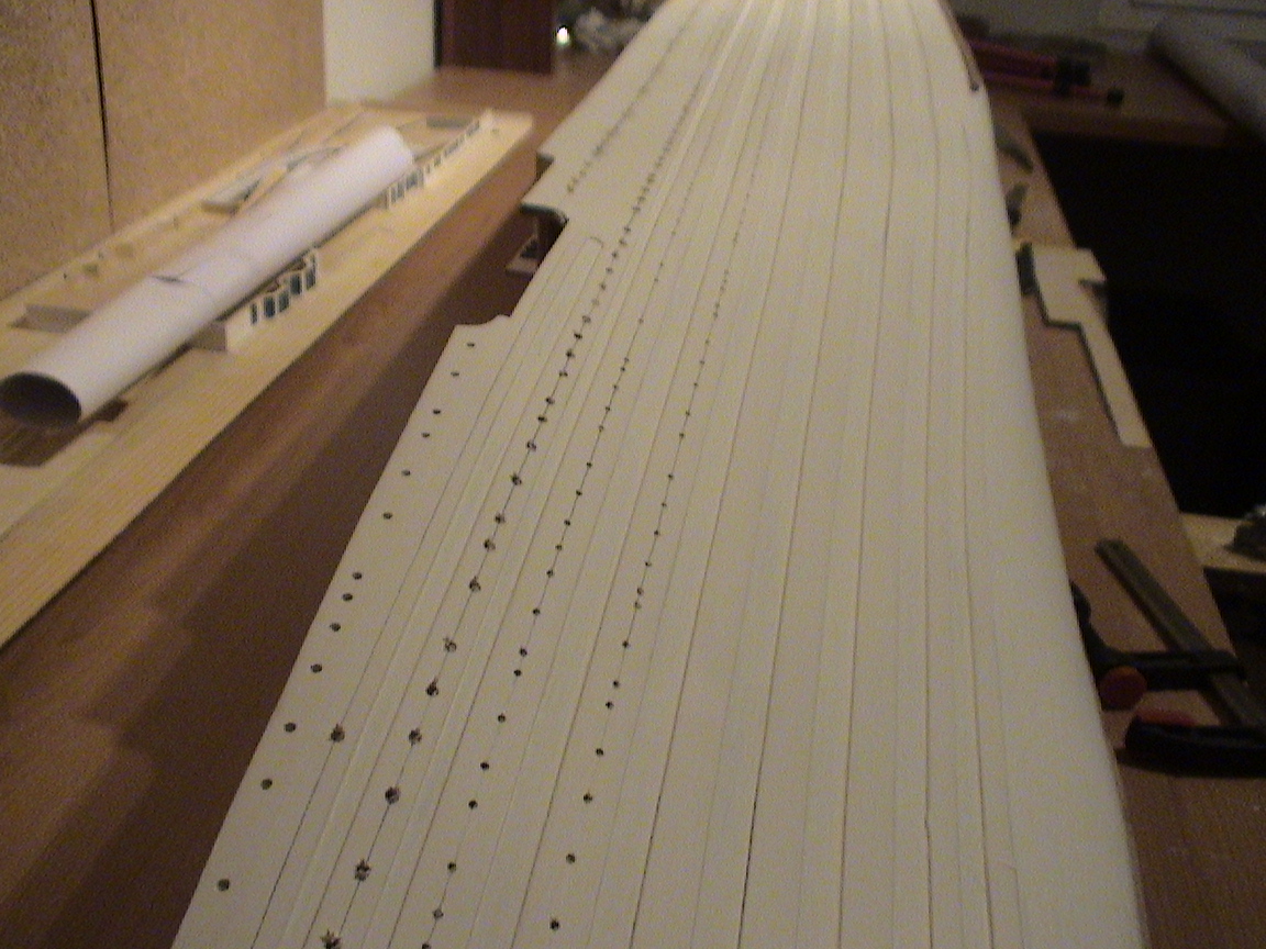

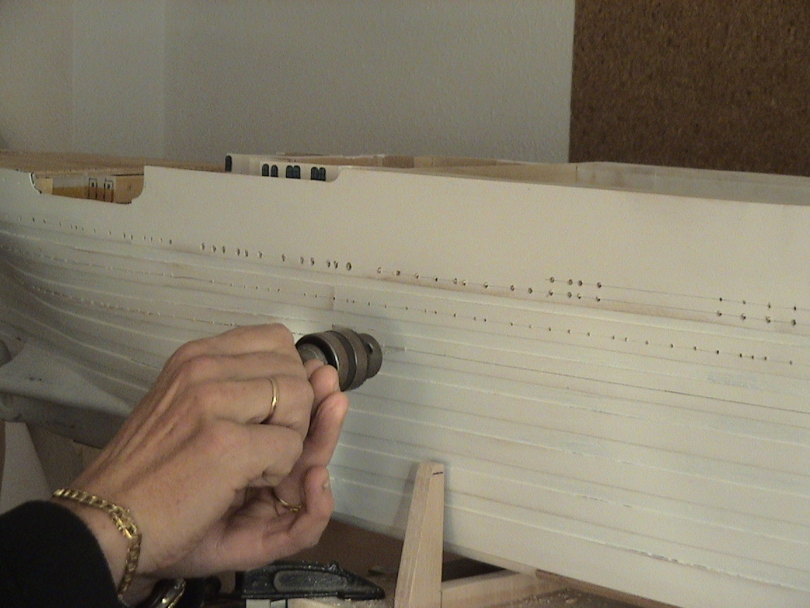

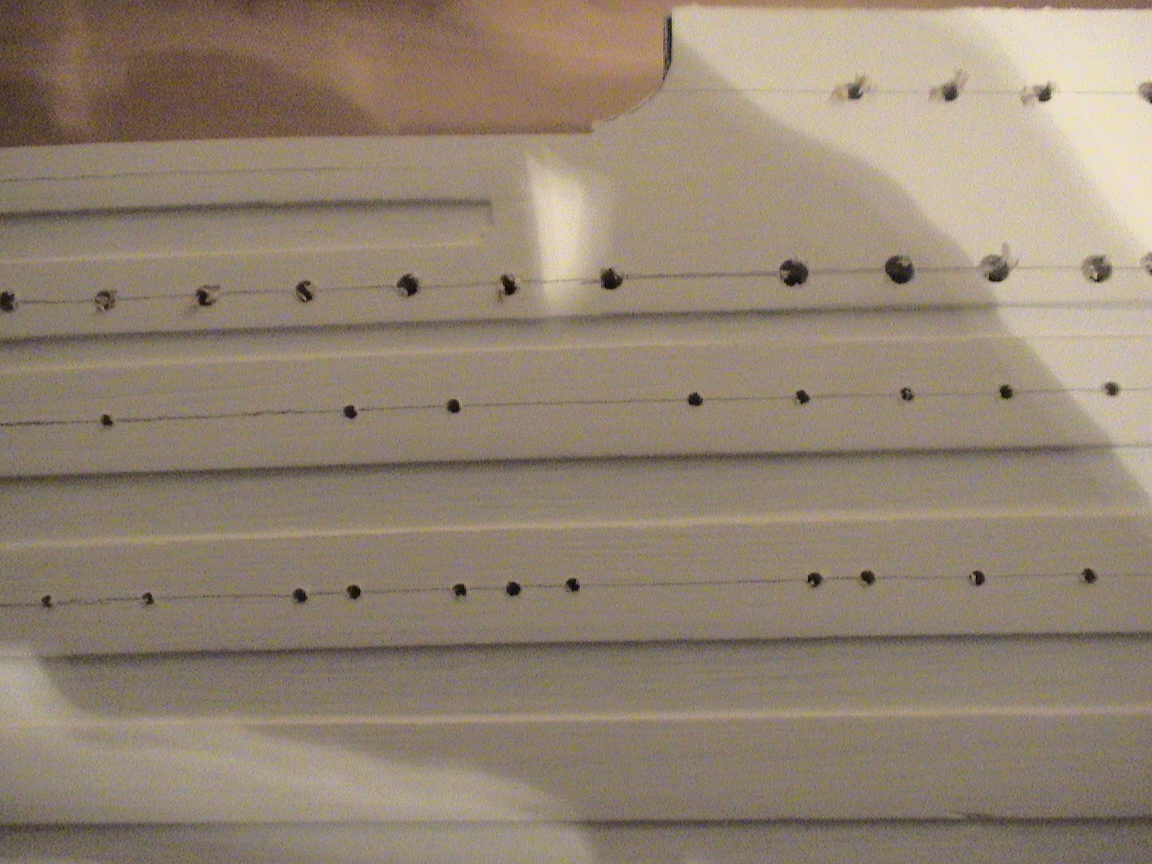

Hola amigos, de nuevo estoy por aquí, pero la verdad que hay poco que hablar ya que sigo avanzando, pero muy lentamente.

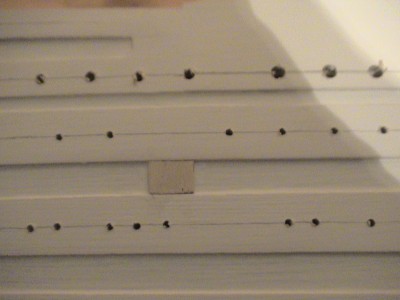

De momento solo os puedo enseñar estas dos fotos de los agujeros que estoy haciendo para los ojos de buey y todavía me queda la otra parte del barco.
Por otro lado estoy en contacto con Pda en todo el tema de baterías, variador y todo lo necesario para mover el bicho como dice el. La verdad que me esta siendo de una gran ayuda ya que al estar cerca de casa nos juntamos y cambiamos impresiones mejor que por Internet.
Saludos a todos.
Aun quedan agujeritos por hacer, jeje
Con mi porta brocas super especial.

hombre je je no corras tranquilo,pero si te pregunto hasta donde estas de hacer agjeros ya se la respueta....en todos los barcos hay faenas que son más cansadas pero siempre se acaban haciendo,curioso portabrocas :shock: :shock:

Je, lo saque de un taladro viejo y como lleva un casquillo es genial para no hacer ruido por las noches mientras los humanos duermen.

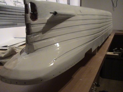

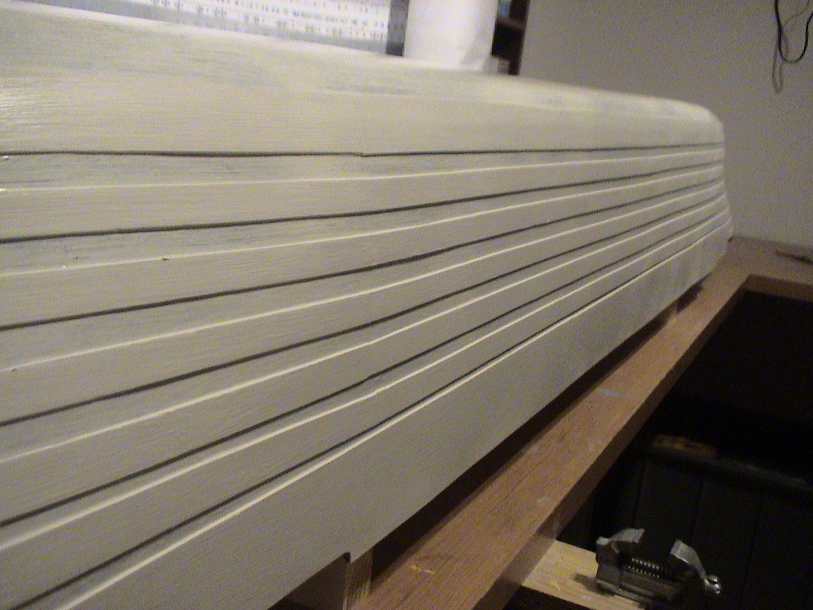

Bueno amigos despues de un buen ratito aqui estoy otra vez, ya le he puesto los agujeros para los ojos de buey y ayer termine de darle la primera capa de barniz, la verdad que ha quedado bien

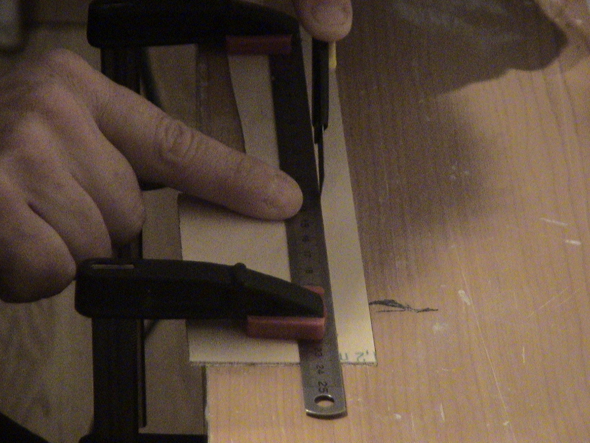

Estas tablas son para hacer unos portones

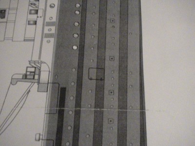

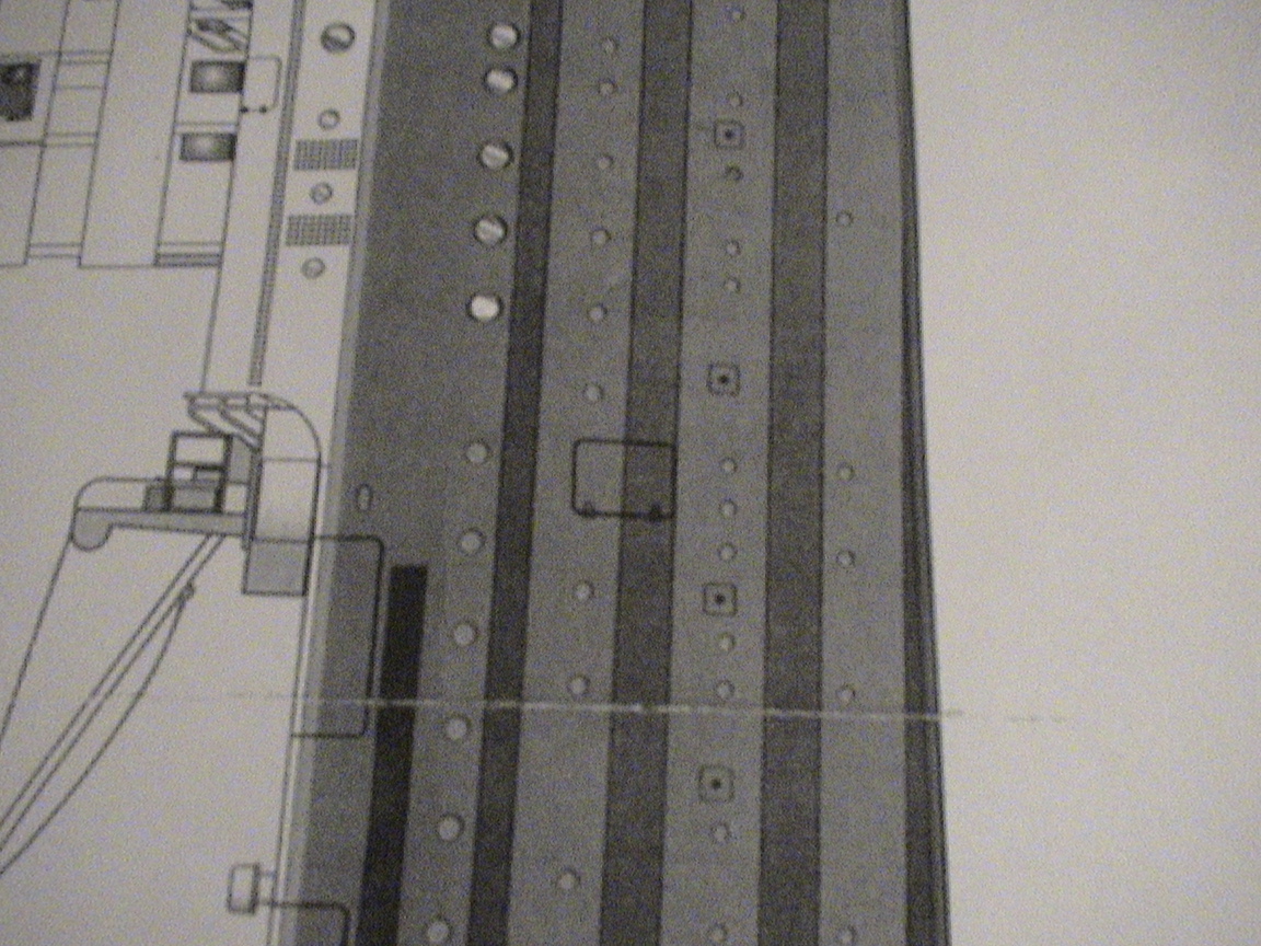

Estos son los portones que os decia es pod donde entraban los pasajeros.
Aqui en este plano se aprecia mejor

Todos esos "apliques" que lleva el caso como las escotillas de ingreso quedarían bien con láminas finas de plástico, el corte de la misma es más preciso y definido que la madera, es una manera de hacerlo y que se nota que existe un puerta y su espesor es mínimo para que no sobresalga demasiado. Por otro lado ya se estaba extrañando tus intervenciones en el foro.
