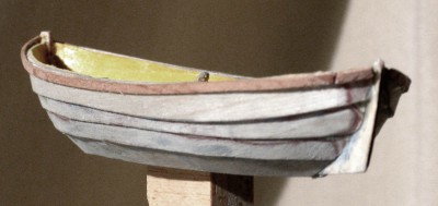

Hola, Miguel_ Ángel encontró una lámina en la que aparecía el bombo. No es como yo había supuesto, porque en vez de tener extremos chatos los tiene afilados y en vez de tener dos tablas en el costado tiene 5.
He encontrado unos planos que he adaptado y he construido el modelo. Me ha llevado bastante tiempo y me ha salido fatal, pero hay que echarle mucho valor para repetirlo, trataré de arreglarlo a fuerza de masilla.
El interior está a medio hacer , de todas formas casi no se ve porque lleva un bote empotrado, el bote también lo he tenido que hacer nuevo pero no es a tingladillo.
Lo del tingladillo en tracas anchas es un problema porque hay que sacar plantilla de cada traca y aún así no me ha quedado bien.
Lo he hecho sobre una forma redondeada, sin tingladillo, sacada de un molde , no me he atrevido a hacerlo sobre cuadernas.
Pongo la foto del modelo y de mi copia.

La chapuza
La chapuza

Me había dado la impresión de que la popa del bombo del dibujo era plana, con espejo (por eso solo modifiqué la proa de mi bombo, para ponerle una roda).
Te ha quedado bastante parecida a la del dibujo.
Sobre lo de estibar los botes empotrados uno dentro del otro, supongo que debía ser la forma más correcta de llevarlos, pero me gustaría saber tu opinión sobre colocarlos sobre los bancos mediante algún tipo de "peana", tal y como se ven en algunos modelos. Puede que no sea muy realista, pero creo que de esa forma permite apreciar mejor el trabajo del interior de cada bote.

El bombo me ha salido un churro así que lo voy a repetir.
Al principio pensé que tenía popa de espejo, pero luego pensé que el marinero que empuja con la percha está sentado en la popa y como los planos que encontré eran mayormente de dos proas opté por hacerlo sin espejo, aunque es algo más difícil.
Sí que ha salido parecido, la proa debería ser más redondeada y el dibujo tiene más arrufo pero me parece un error del dibujante.
En cuanto al apilado-empotrado me parece que ya abultan mucho los botes en cubierta como para subirlos más, además la vela mayor tiene su altura condicionada por los botes y no se puede hacer más pequeña porque quedaría fatal. Y los botes iban empotrados desmontando los bancoe, si no se aprecia el detalle interior de los botes no importa ( yo he amueblado la cabina y solo se ve y muy mal con una linterna) Y te ahorras hacer parte del interior.
