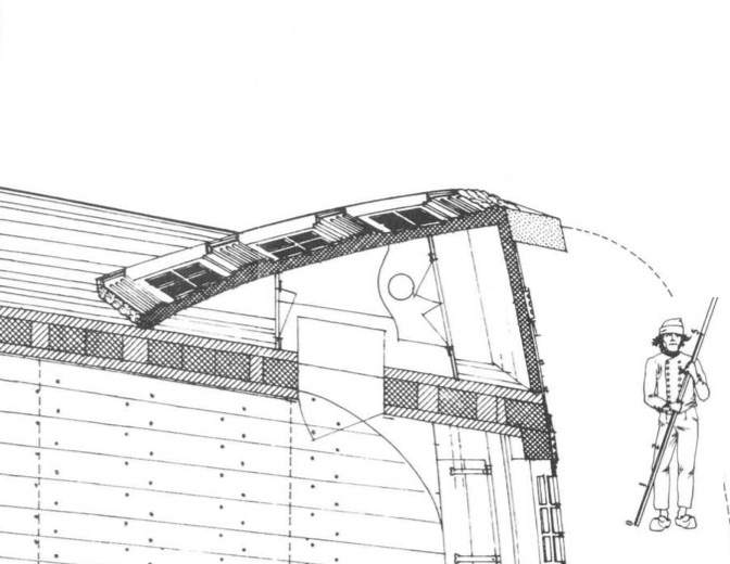

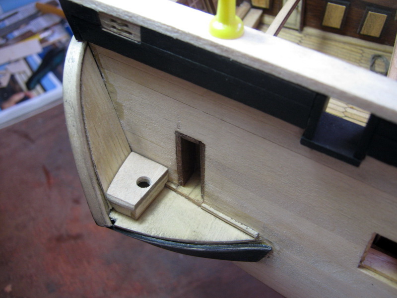

Hola todos
Antes poner los laterales del espero de Popa , realizacion de las latrinas .
Este plano muestra su ubicacion ( Cortesia de un compañero de otra latitud )
Diametro de 5 mm correspondiente a 24cm a escala
La decoracion seguira despues :wink:

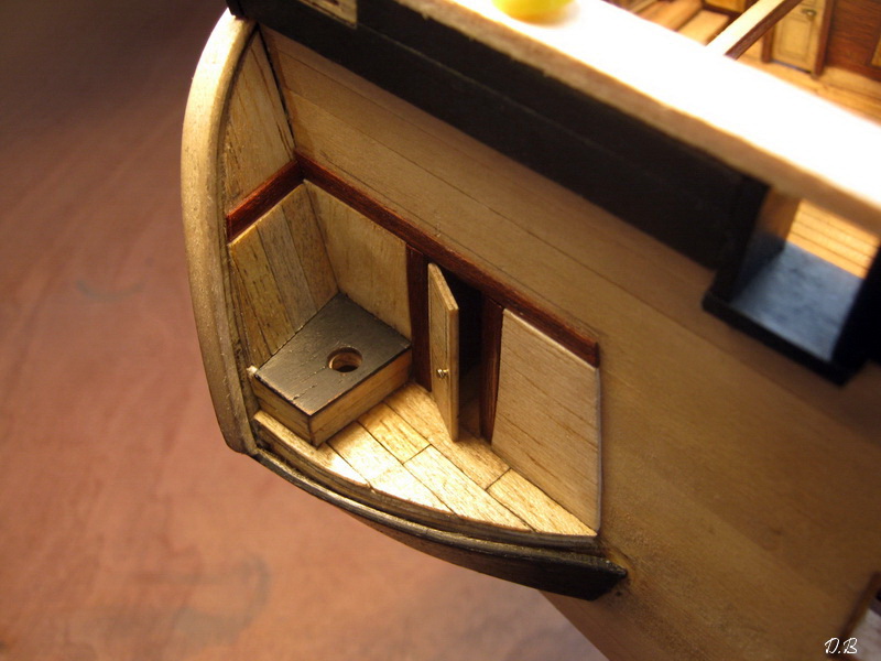

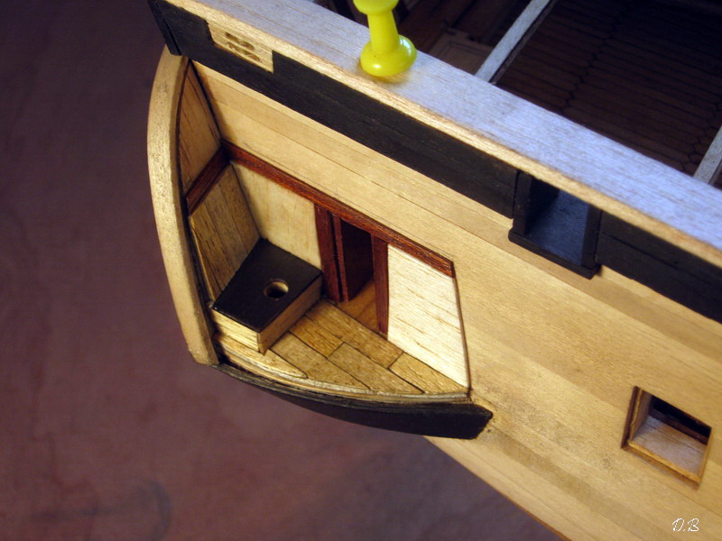

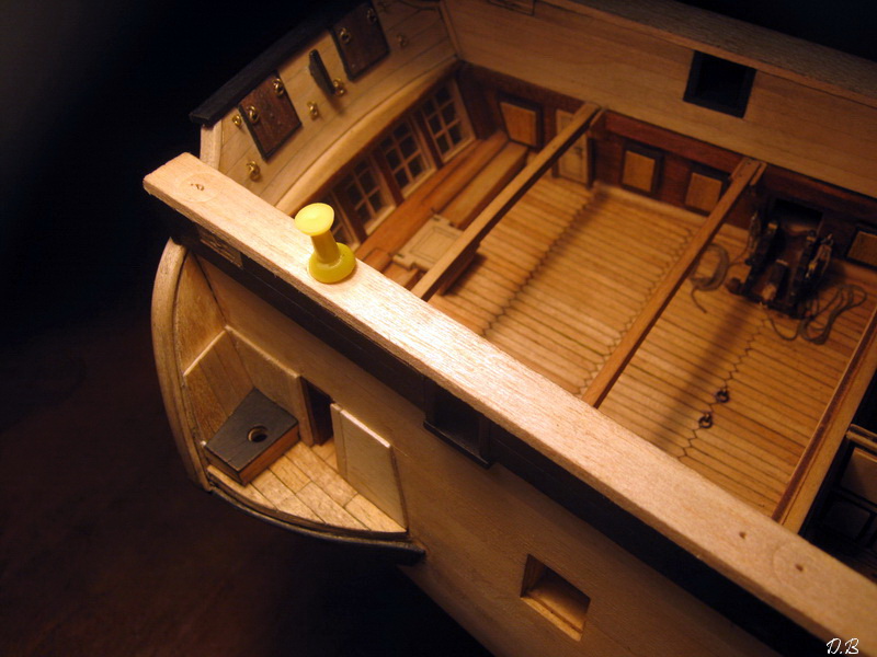

Hola todos .
Avance de este principio de semana
Letrina Estribor
Las fotos : :wink:

Vas de maravilla amigo,una curiosidad el color negro viene así con el kik o tienes que pintarlo tú y si es así que pintura negra has utilizado?( Negro Mate,Oleo, Acuarela etcc...)me gusta mucho como te quedo el tono ....Saludos y sigo atento..

Hola Miguel Angel
utilizo tinta china facil de aplicar con pincel , seca rapido y da un acabado satinado .
5 capas basta para tener un acabado homogeneo .

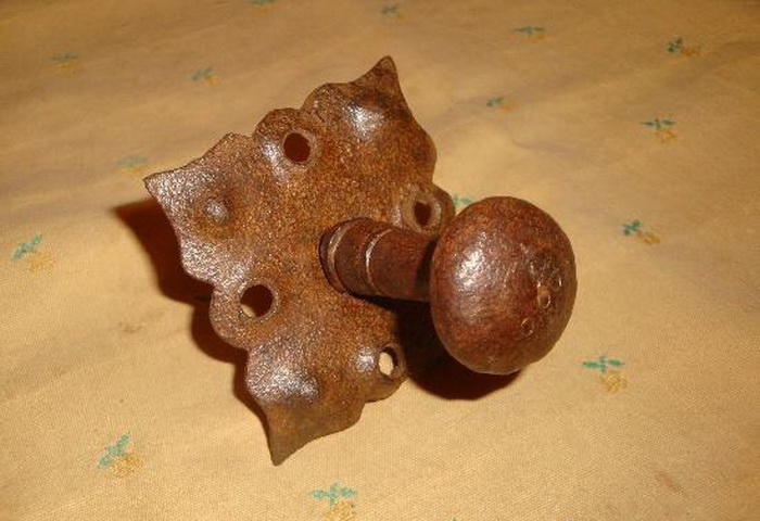

Muchas gracias amigo,algo así me figuraba.Me estuve fijando en la puerta de la letrina y el pomo o manilla que lleva para abrir es normal de la época, es decir, ya había este tipo de pomos?lo desconozco por eso pregunto.Gracias y espero no molestarte con mis preguntas...

Tus preguntas no molestan para nada Michael , del contrario mis respuestas hubieran sido diferentes .
Pomo de puerta siglo XVIII

Gracias Dominique por la aclaracion,como dicen una imagen vale mas que mil palabras..saludos.
