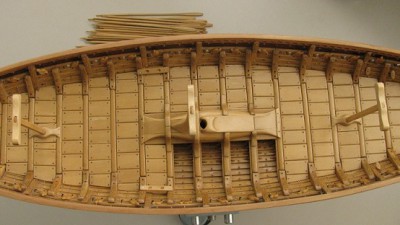

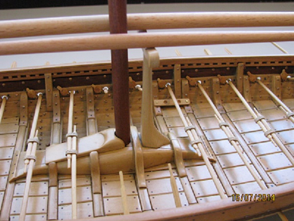

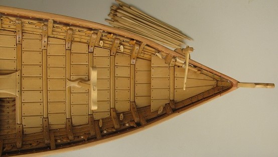

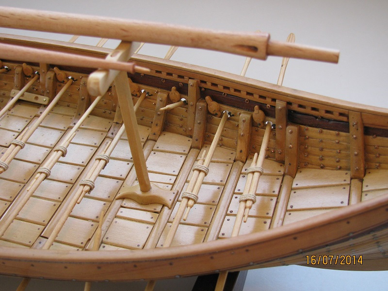

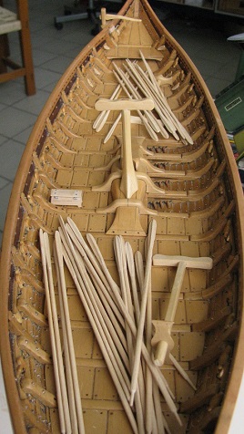

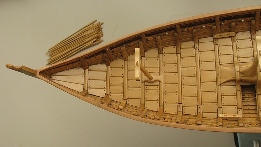

Buenos dias Miguel Angel, Leopoldo y compañeros del Foro….. bueno esto parece que ya se va acabando…… con las panas he procurado ser lo mas fiel posible con la documentación que he podido reunir y con la que vosotros me habéis ido aportando….. yo creo que puede estar bastante cerca de lo real…..en fin lo dejaremos así.

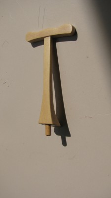

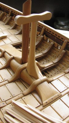

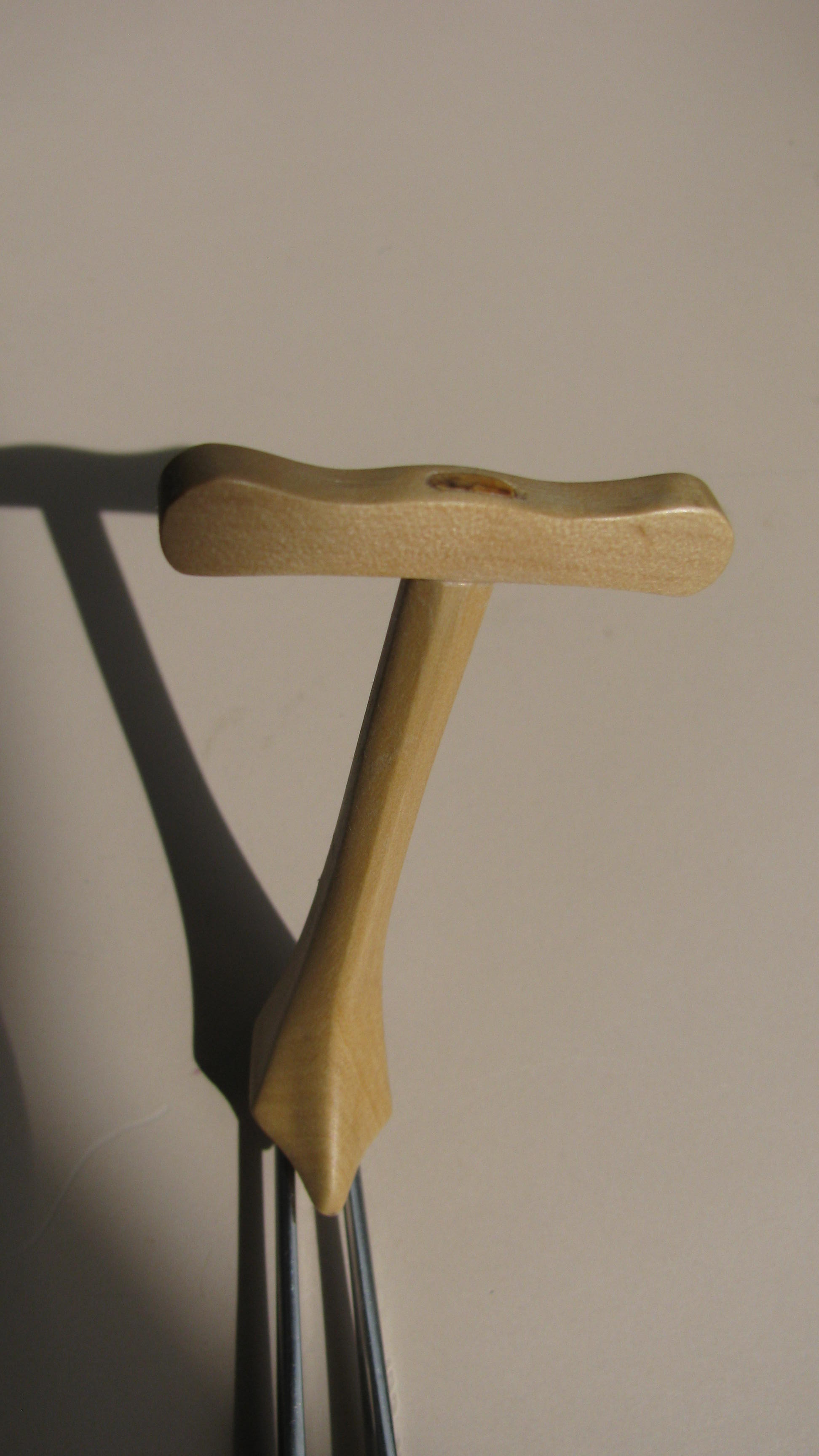

Seguimos , la fogonadura ya esta terminada con percha incluida, en una imagen del MNM se aprecia no muy bien la base de esta percha y me parece que tiene una forma parecida a la que yo presento ¿ como lo ves Leopoldo ? Hay mucha diferencia o se puede dejar así.
Os paso unas imágenes del conjunto de la fogonadura
Un abrazo Liberto

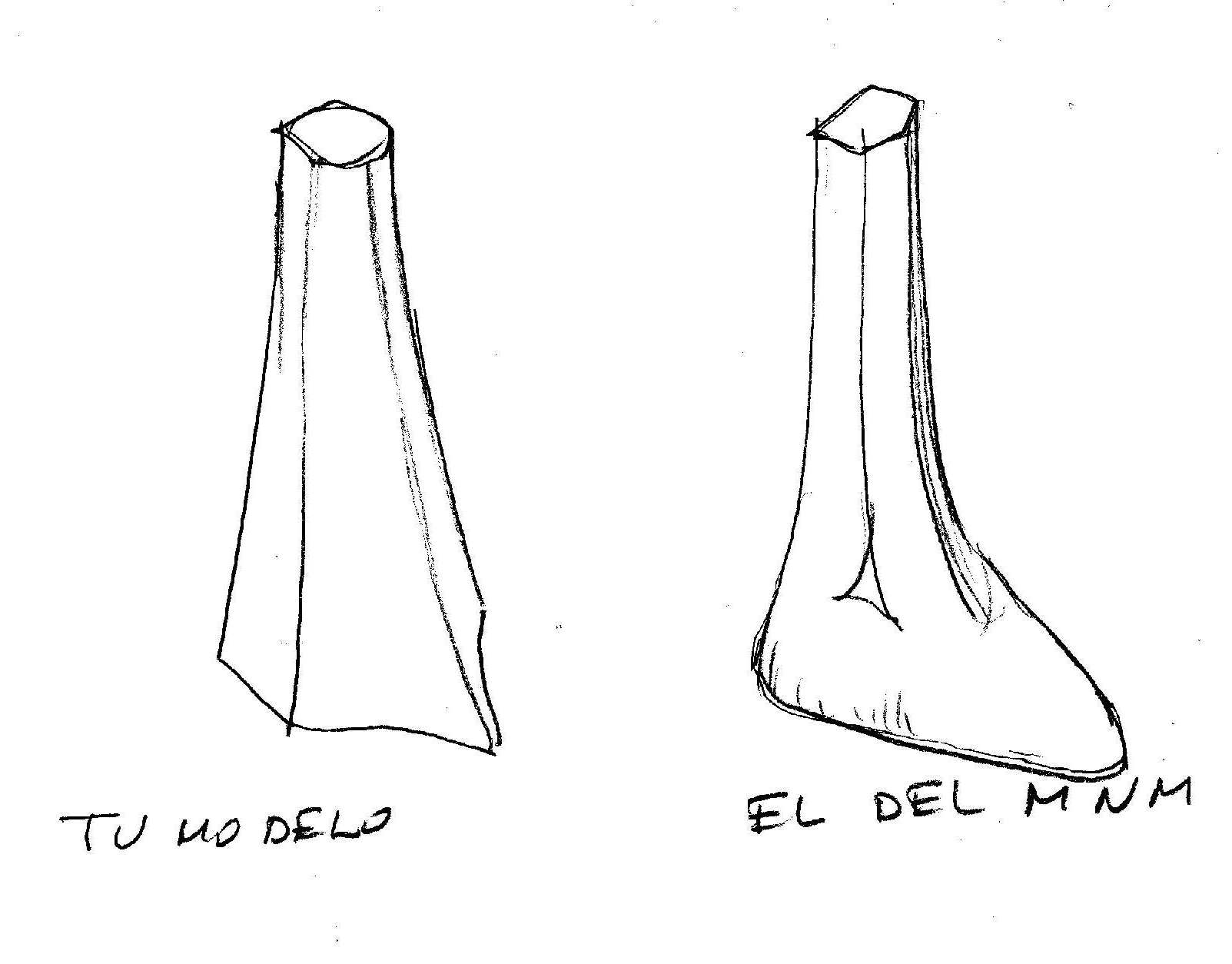

Mira Liberto tengo serias dudas de si el que está bien es tu modelo en vez del de el MNM , pero ya que lo pides te pongo una foto y un croquis para que obres como te parezca.
Anoche que tuve insommio me vi 3 horas de vídeos del tema. El Lofotr no lleva todas las panas clavadas, algunas entran a presión

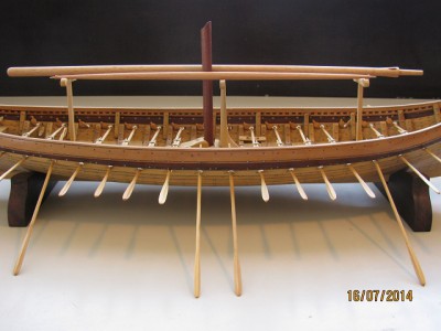

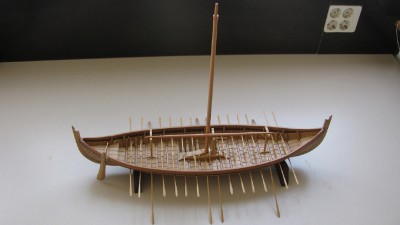

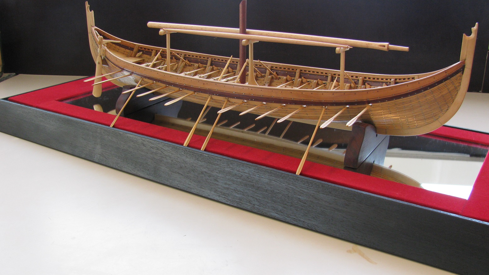

Buenos días Leopoldo, Miguel Ángel y compañeros de afición…… bueno amigos he visto y leído vuestros comentarios y a esta altura ya no hay lugar para las dudas y mas viendo que las diferencias con la posible realidad pueden ser admisibles, creo que no merece la pena meterse en la briega, otra cosa es que cunando veáis las imágenes que a continuación paso notéis que me falta algo imprescindible en la cubierta, si es así me dais un toque y trataremos de solucionarlo.
La imagen que quiero darle….. por lo menos lo intentare …. es la que vemos en el modelo del MNM, podéis ver dicha imagen en la pagina 25 en este hilo.

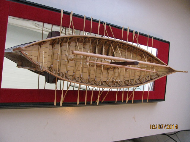

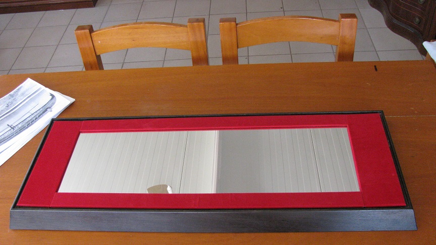

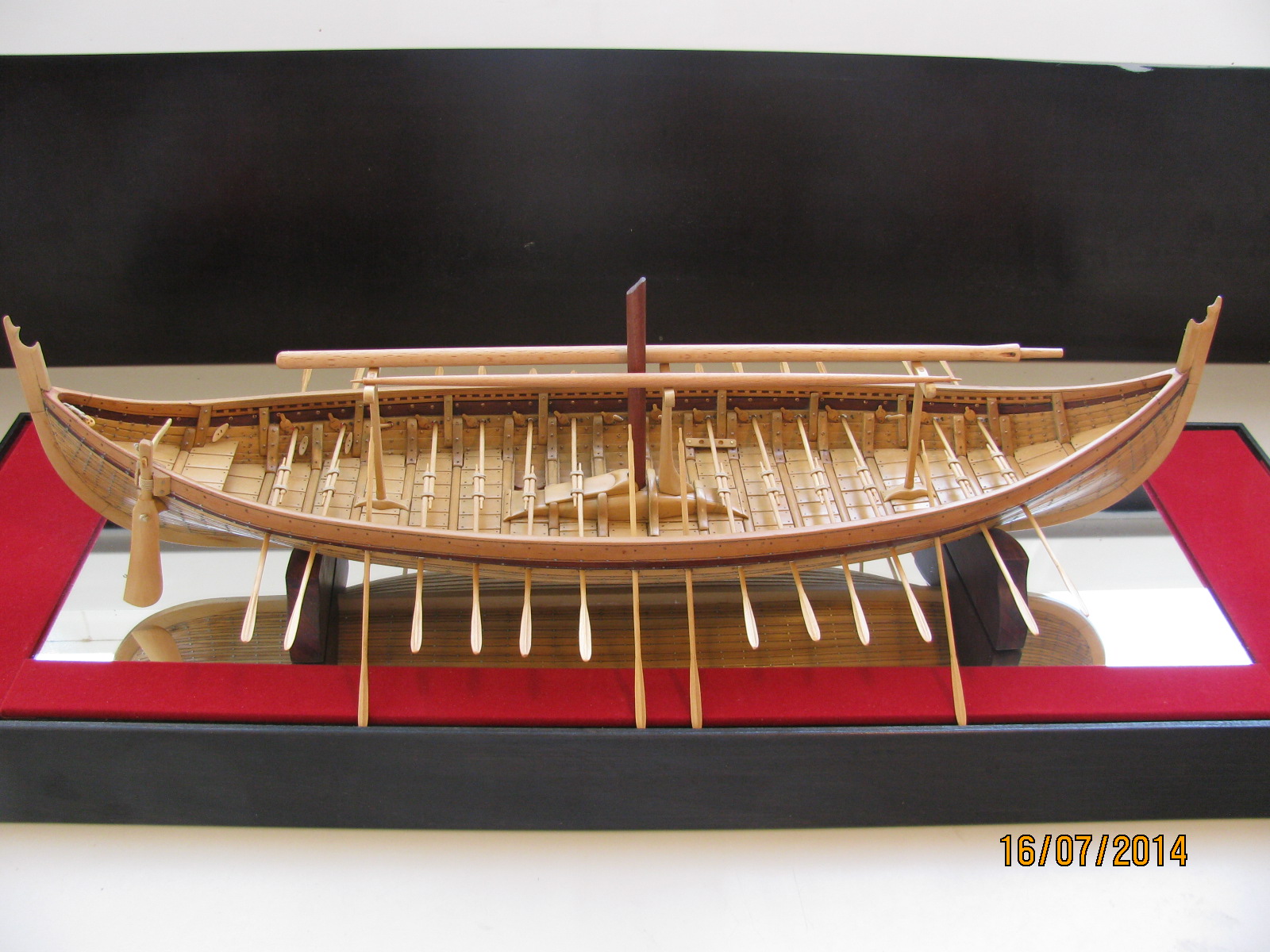

Ya estoy preparando la peana para la urna, Leopoldo me dio la idea de colocar un espejo en la base y de esta manera podes apreciar el enorme trabajo que supone la colocación de los remaches…. así que colocare este espejo y espero que de buen resultado.

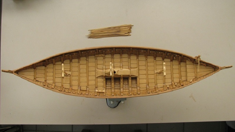

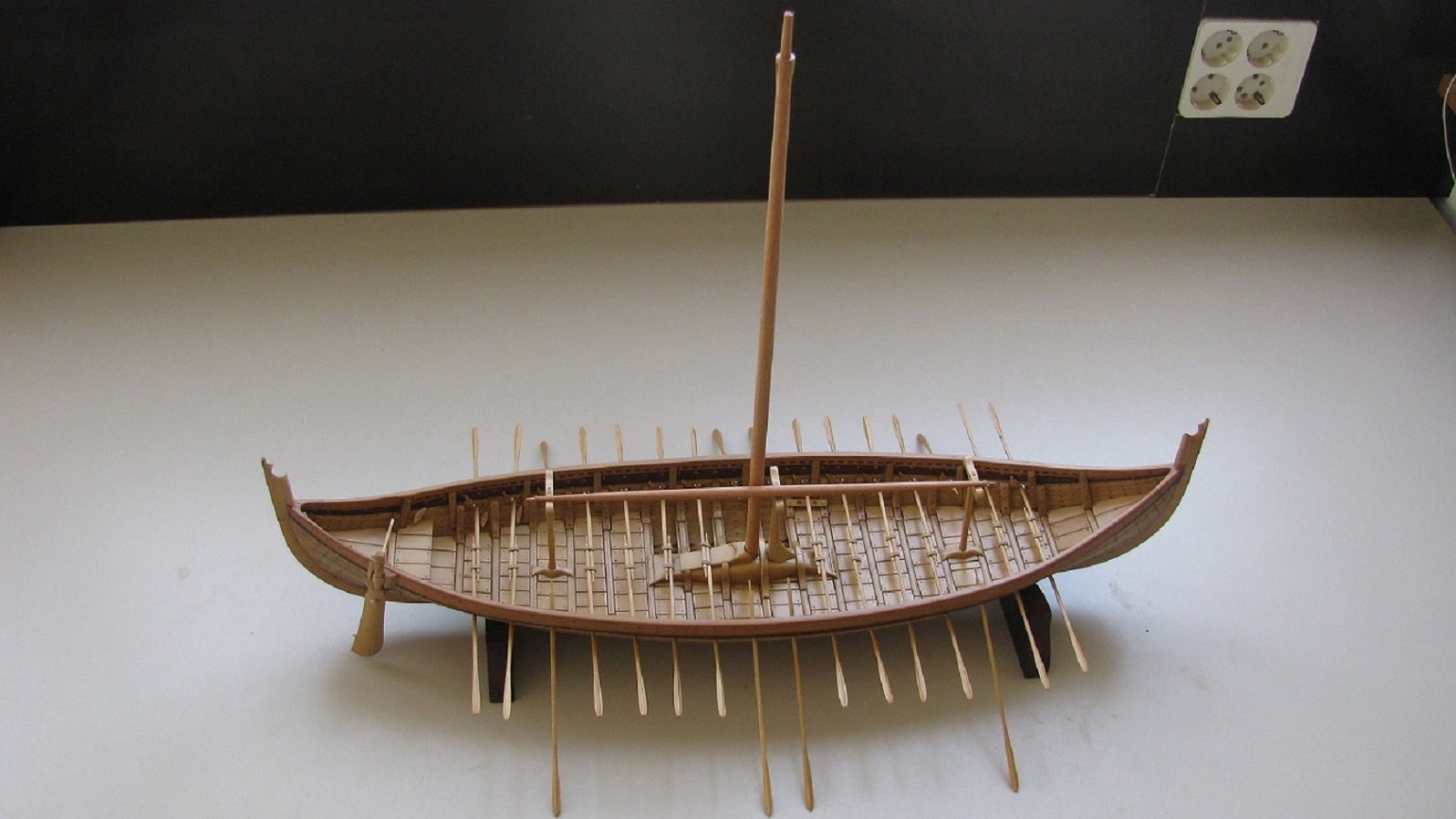

Amigos ya va quedando menos, cuando estéis viendo estas imágenes yo estaré colocando los remos.
Un abrazo Liberto

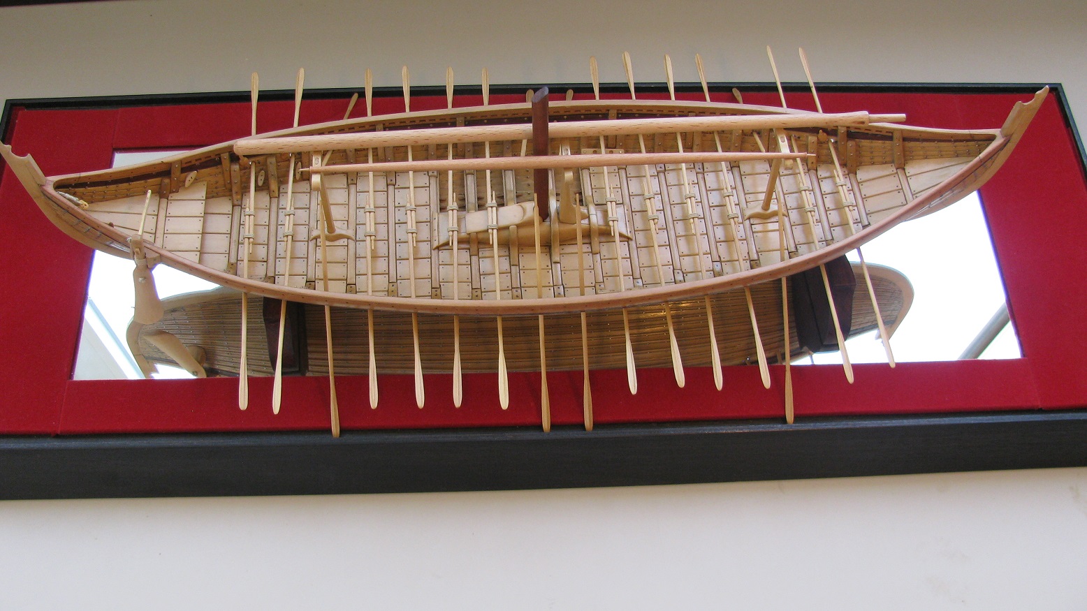

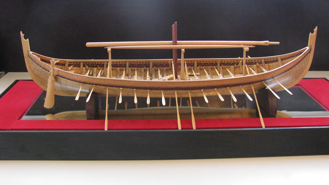

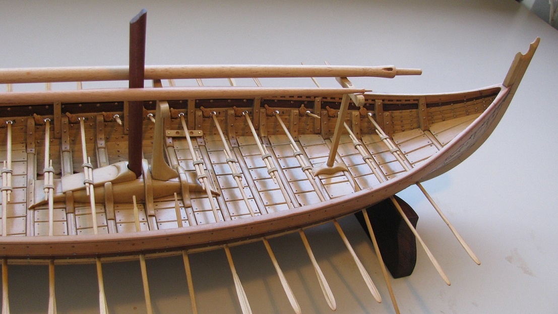

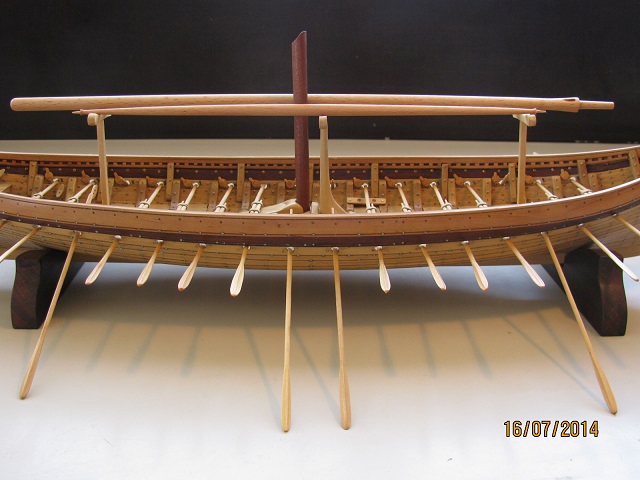

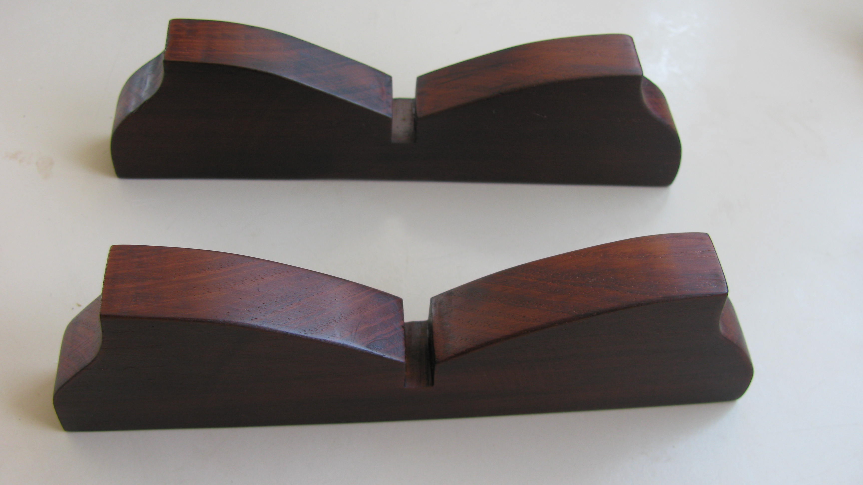

Os dejo unas imágenes de la peana, la verdad es que no me he complicado mucho, le he dado forma a unos tableros de 7 m/m y los he teñido con tinte de los zapatos, 2 manos lo dejo secar 24 horas y le doy un buen cepillado, o frotarlo con un trapo, seguimos con crema de zapatos y le vamos dando con un trapo algo húmedo y se queda bastante bien, si quieres mas brillo sigue frotando, le he colocado un espejo y de tablero forrado con papel adhesivo de terciopelo he cerrado dejando espacio para los cristales de la urna.
Amigos seguimos en contacto
Mensajes: 6025
Re: Construcción de la Nave Vikinga de Gokstad
Muchas gracias por el aprecio que muestras a nuestros comentarios.
La nave ya está y está perfecta:
Has hecho un trabajo extraordinario porque es un modelo muy difícil y con un trabajo repetitivo enorme y desalentador.
La elección de las maderas y de su barnizado ha estado muy acertada.
El acabado junto con el modo de presentación combinan estupendamente.
En cuanto a la peana, en mi opinión podría haber un contraste un poco grande entre la ligereza de la nave y la masa de los soportes, pero a lo mejor visto al natural queda muy bien.
Se agradecería un reportaje con un fondo uniforme gris o el que te parezca, con una iluminación cuidada, con las fotos al máximo tamaño del foro que no sé cuál es, pero a 1200x600 y compresión 6 cuelan fácilmente y se ven bien , el modelo lo merece y el personal lo agradecería.
Bueno ahora un descanso para sedimentar las ideas y a por la próxima, si quieres algo que pueda aportarte no dudes en decírmelo.
Enhorabuena.
Michael, te ha puesto el listón muy alto pero tienes ventaja en la escala así que ánimo.

Leopoldo, sobre los soportes efectivamente viéndolo al natural casi no te das cuenta, pero claro el efecto del espejo no podemos evitarlo….. también ya estoy recopilando algunas fotos para hacer esto que me comentáis y que yo creo que efectivamente puede servir de ayuda para los que tengan interés en la construcción de este tipo de nave…. y bueno poco a poco veremos lo que puedo hacer.
