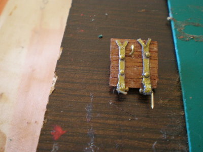

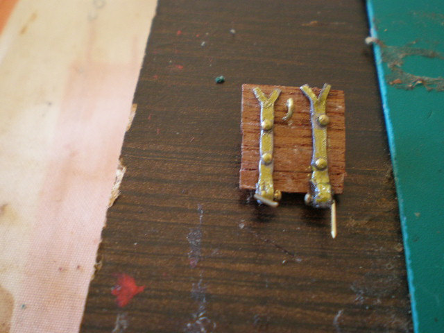

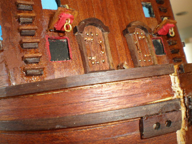

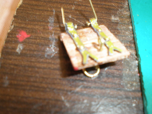

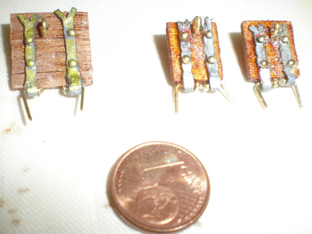

hola jorge: gracias por la visita, por consejo de vicente parra pinte las bisagras en dorado, mejor dicho en oro viejo, ya que no soy partidario de los brillos , pongo un par de fotos para vuestros comentarios y ayuda, yo tenia pensado pintarlas de negro, pero ahora ya tengo dudas, tengo ya 108 bisagras terminadas solo me faltan doce. vere si las termino esta semana. saludos :D :lol: :oops: :roll: casrlos.

hola vicente : te hice caso y las pinte de oro viejo , que opinas ?, aunque esto es solo una prueba que hice, todavia me falta mucho para empezar con las portas de las troneras, gracias por la visita y el consejo cuando llegue el tiempo ya lo decidire pues sigo en duda con el oro viejo o el negro. saludos :D :lol: :oops: :roll: carlos.

hola carlos ,no quedan mal de oro viejo,prueba con bronce ,tanbien quedan bien o con negro si te gusta mas haz pruebas y conparas saludos

Mira Carlos, para "liarte" un poco más, te digo lo siguiente:
Empecé, hace bastantes años, usando pinturas de Humbrol, después me cambié a Tamiya, porque me resultaban más fáciles de usar al no tener que tapar y destapar la tapa metálica; pero hace un par de años descubrí las pinturas Vallejo "made in Spain" de nombre MODEL COLOR que me van de maravilla. :P
De cara a esas bisagras que estás pintando, te sugiero 3 colores:
ORO, ORO VIEJO Y MARRON DORADO para que pruebes. A veces, mezclo uno de estos colores con un poco de NEGRO y queda todo como "muy real".
Como ha dicho un compañero, son ideas. Tú, después, haz lo que quieras, que "vale má que zus zobre que no que no que zus farte...." :lol: :lol:

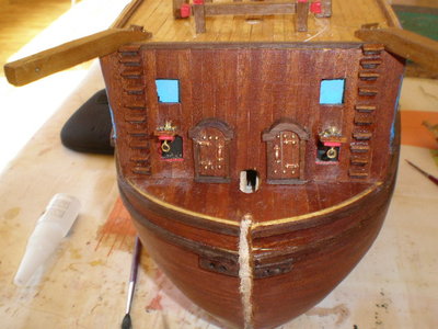

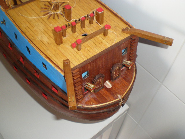

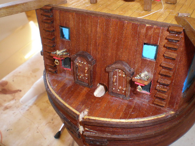

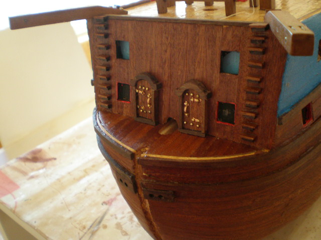

hola vicente: me decidi por el oro viejo, me ha tocado hacer un par de portas para el fronton del castillo de proa, y son todavia mas pequeñas que las de la 1ª y 2ª baterias pongo fotos para que veas las diferencias, ademas asi tambien son las de popa, bueno saludos , a seguir con el curro. :D :lol: :oops: :roll: carlos.

hola nirvana: como le digo a vicente ya me decidi por el oro viejo, pongo fotos de lo hecho ultimamente. saludos :D :lol: :oops: :roll: carlos.

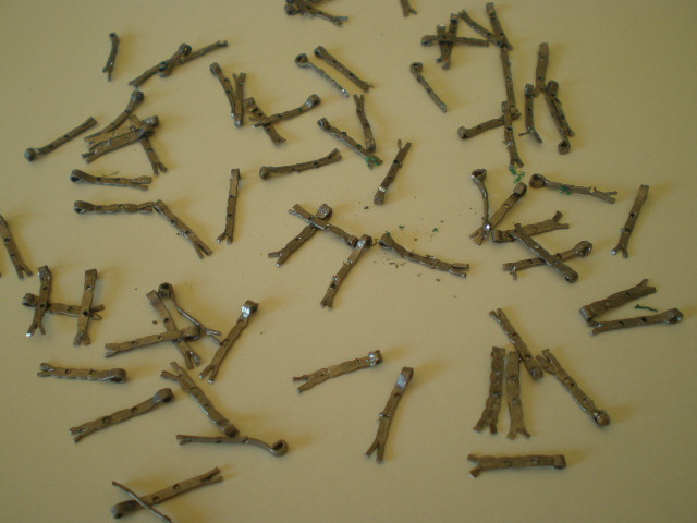

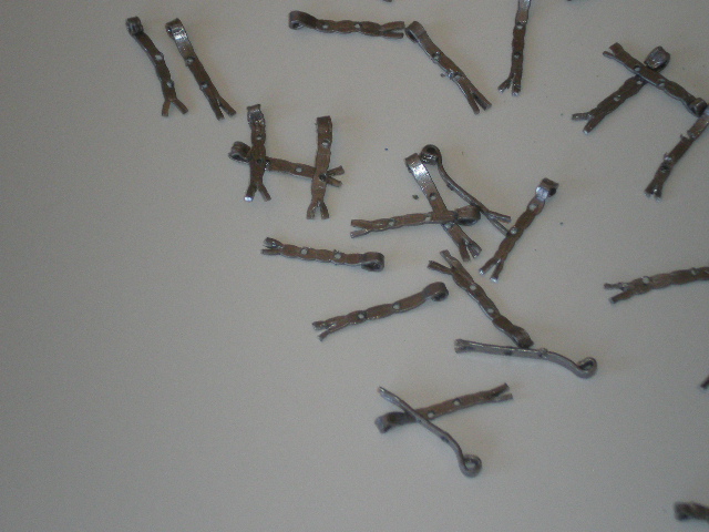

Buenas tardes amigo Carlos, llevas muy avanzada la maqueta pero creo que estas descuidando el montaje del conjunto de la roda, codaste v el conjunto bisagras y pala de timón, porque cuando digas de hacerlo tendrás que mover el casco para facilitar el montaje de estos componentes, y seguro que con la cubierta prácticamente terminada y con tantísimos detalles montado, la verdad creo que puedes tener algún problema, sobre el tema de las bisagras de las portas, he visto que las haces como yo, utilizando alambre y chapando un poco para hacer una especie de pletina, no queda mal pero tendrías que haberle dado unos golpes poniendo la pletina de canto (siempre encima de un plano de hierro) y te hubiera salido mas pareja, pero bueno en el próximo modelo te saldrán bordadas.
Por la pintura de las bisagras no te preocupes, el alambre que utilizamos es cinchado, y precisamente el cinc es idóneo para que si damos un poco de pavón este se adhiera y nos queden unas estupendas bisagras pavonadas.

amigo liberto: no sabes lo que me ayudan tus consejos y comentarios, no es que descuide el montaje del tajamar ,quilla ,codaste y el timon es que todavia no me llegan esas piezas y de aburrido que estaba empece a montar muchos detalles que tenia terminados ,se que se me dificultara un poco cuando llegue a ese punto ,pero se que lo solventare, en cuanto a las bisagras use hilo de estaño de 1.5 m.m. ya que no dispongo de taller ,yunque o prensa , use unos alicates lisos sin rayado y solo con la presion fui chafando el hilo hasta quedar como pletina de aprox. 2 m-m y luego hice los agujeros con broca de 1m.m , realmente si es un gran esfuerzo, que no me serviran de excusa, ni mucho menos, pero con mas de76 años ya no tengo ni la vista ni el pulso de hace 50 años, se mis capacidades y limites y se que nunca podre hacer trabajos como los tuyos o de sorolla ,isidro ,jose rodriguez y otros muchos maestros que espero no se ofendan por no poner sus nombres, jajajajaj perdona este lapsus pero soy una persona muy optimista y generalmente estoy siempre de buen humor, eso no quiere decir que me gusten los chistes jejej por eso creo que me meti en esto, en vez de empezar con un modelo sencillo para principiante, elegi este ,como se dice comunmente me entro por el ojito derecho, solo espero terminarlo a mi gusto, con eso quedo satisfecho, aunque fui marino durante 30 años y entiendo de nudos , costuras ,maniobras ,etc hay otras muchas cosas que no se y por eso pregunto, y cuando hago pruebas ,repito hasta quedar satisfecho, eso no quiere decir que esten perfectas, pero para mi pobre capacidad puedo decir que si, por eso liberto solo me queda darte las gracias por los consejos que me has dado y no puedes llegar a pensar que me puedan molestar. que mas quisiera yo poder llegar hacer otro barco y asi seguir aprendiendo y mejorando mis futuros trabajos ,pero se que el tiempo es inflexible, y aunque me quede la esperanza ,no se si este sera el primero y unico barco que haga, el tiempo lo dira. perdona este pequeño desahogo que he tenido y recibe un fuerte y cordial abrazo. :D :lol: :oops: :roll: carlos.
