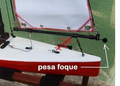

perdona gerardo. el cabo que tienes que cortar es el de popa
son las horas a las que contesto los mensajes las que tienen la culpa.jejeje
por lo demás todo OK, eso es lo que te decía.
en la foto que pones del plomo, el cabo que pones para arraigarlo al barco no lo puedes poner sujeto en dos sitios por que no te abrirá. ponlo como en el otro juego de velas, solo un cabo.

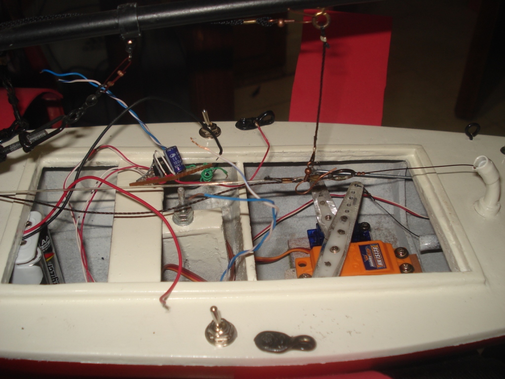

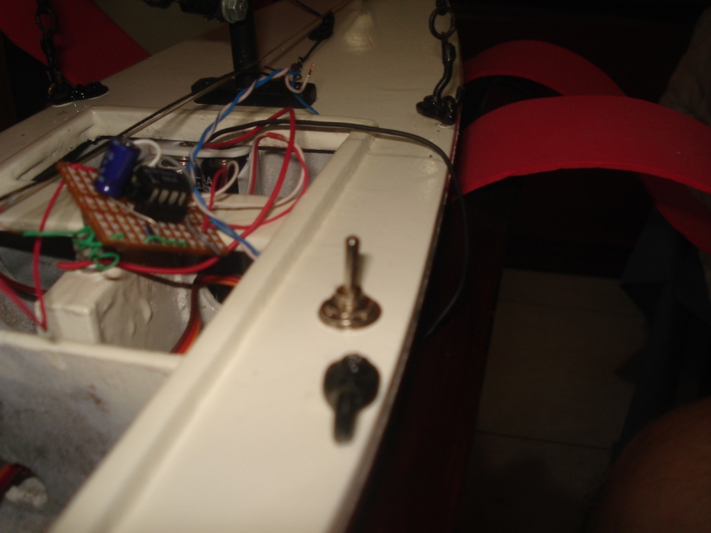

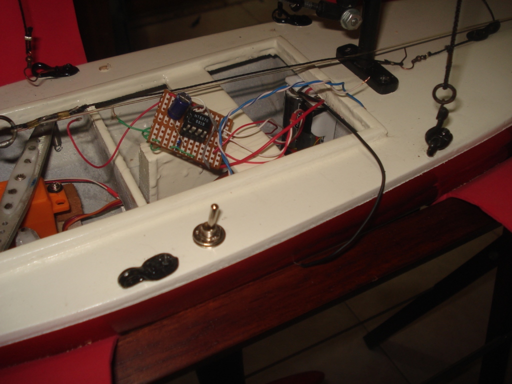

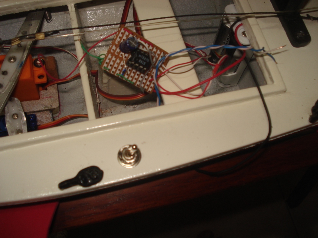

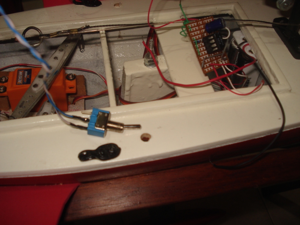

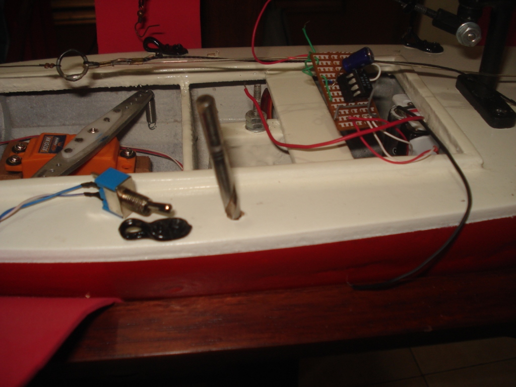

este fin de semana, perfore dos orificios en cubierta y coloque dos suicher, uno para las luces de posicion (intermitentes) y el otro para prender y apagar el receptor.....

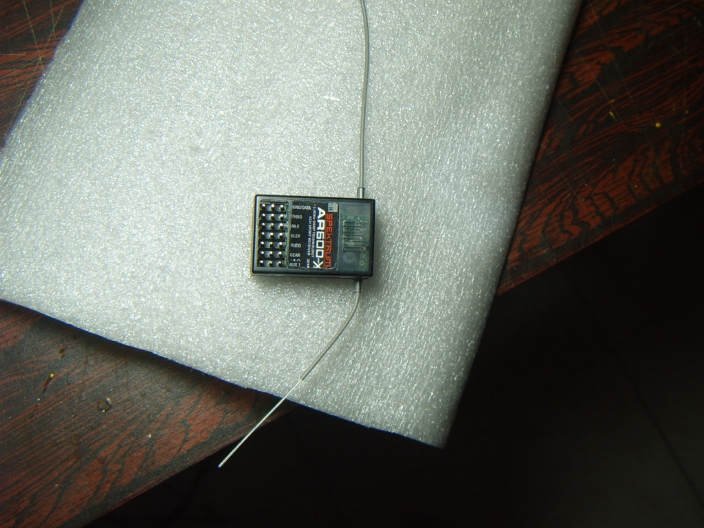

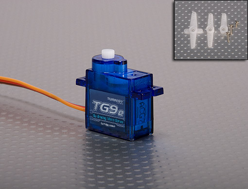

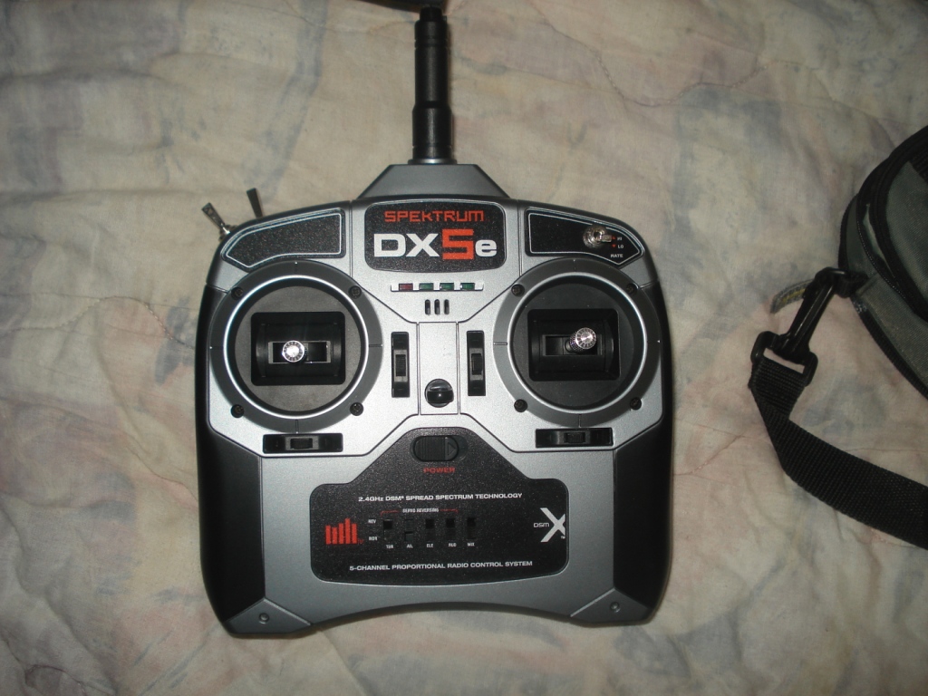

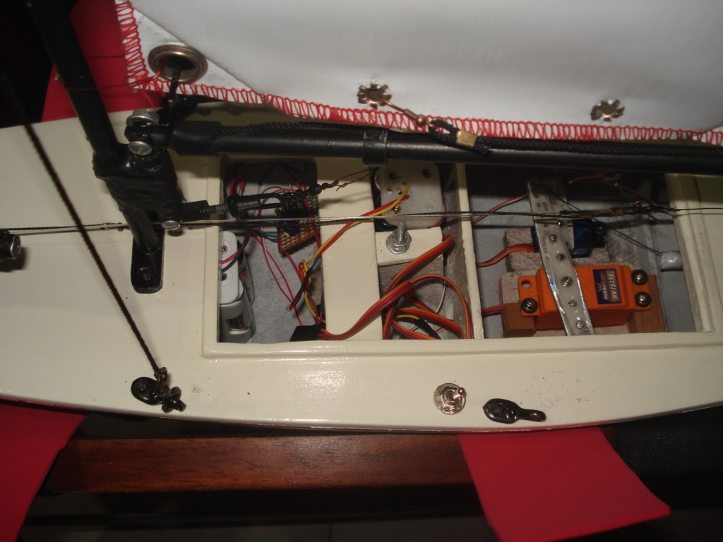

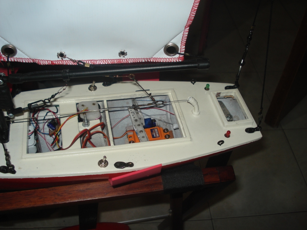

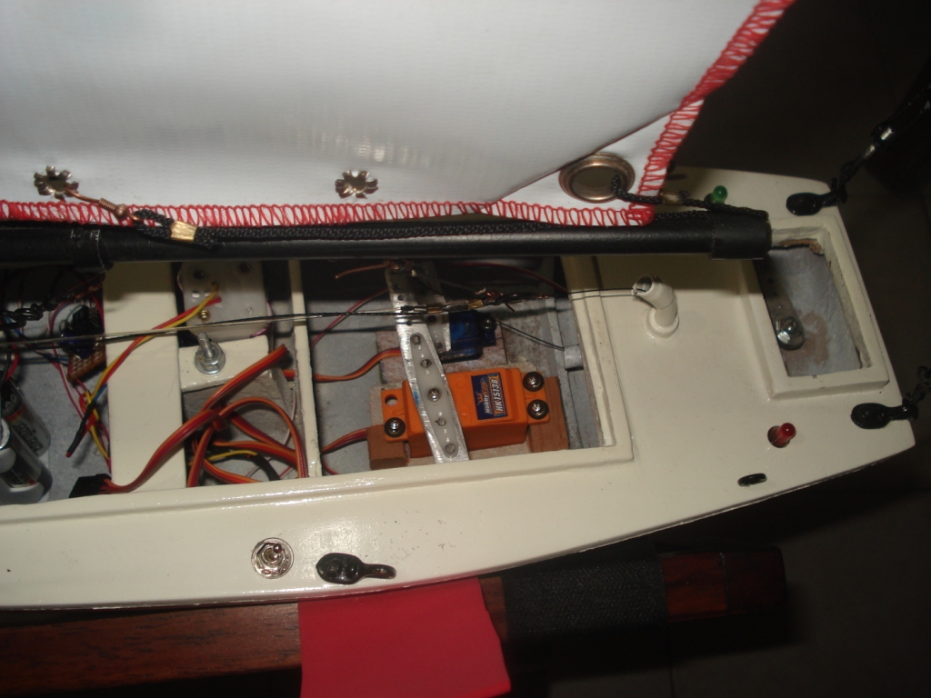

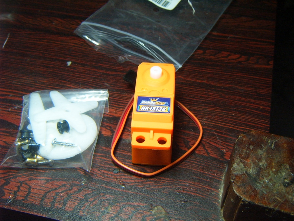

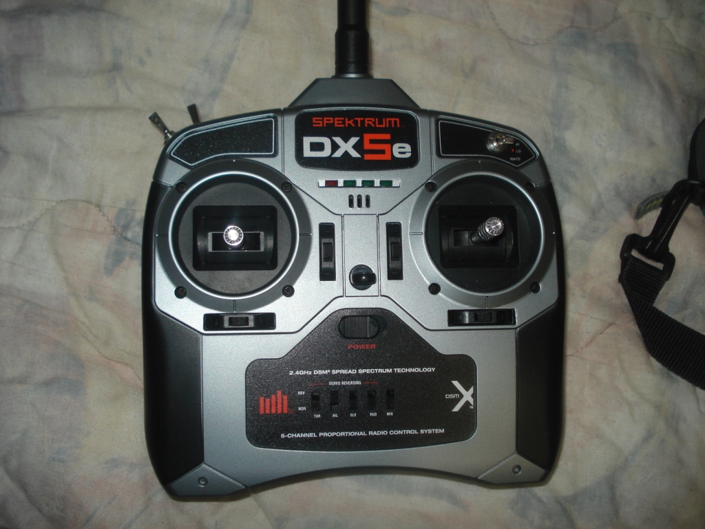

problema:
este fin de semana si todo sale bien, y hay buen tiempo y he superado el problema con la emisora, hare la primera prueba del velero y tomare un video, el problemas es que cuando acciono el mando que retiene las velas, lo hace como pausadamente y cuando acciono el mando del timon, este trata de moverse y no se mueve y mas bien mueve el otro servo osea el del foque y mayor, probe uno por uno conectandolos solos y si funciona, la cuestion es cuando estan los dis conectados al receptor, es como si se hicieran interferencia y el mando de las velas no deja funcionar al del timon, coloco fotos de la emisora, receptor, y servos, y explicando en una foto como los tengo, he oido que el receptor se recetea, para volver a conectar los servos y los tome, quien me puede decir que hacer....
Saludos y gracias..

se me olvidaba esta foto, donde enseño como conecte el voltaje al receptor, 4 pilas "AA" 1.5 y en que pin coloque cada uno de los servos.

hola gerardo, que tal estas, hace mucho tiempo que no ando por aqui, que no escribo ni saco mi barco. Bueno la ultima vez, el 28 de febrero pero no hubo viento.
Como no te responde nadie, seguro que lo has comprobado pero, por si acaso, a mi con el 2.4 como me baje el voltaje de 5 voltios me dan esas interferencias, supongo que tambien influye el consumo de los servos.
Yo siempre uso 5 baterias, pero de las recargables que son de tension nominal 1,2 v, teniendo en cuenta que no se cargan a mas de 1,4 obtengo al principio unos 7 v, y como el rango de mi receptor es de 5 a 8 v, pues me va bien. Resumiendo, comprueva tensiones midiendo la tension en los pines libres con la emisora y los dos servos funcionando.
Por otro lado compruba que las antenas del receptor esten extendidas y prueba tambien a separarte un poco del receptor con la emisora.
Espero que te sirva de ayuda y mucha suerte con la botadura.

dalogo escribió:hola gerardo, que tal estas, hace mucho tiempo que no ando por aqui, que no escribo ni saco mi barco. Bueno la ultima vez, el 28 de febrero pero no hubo viento.
revisar voltaje, (tengo 4 pilas 1.5V)...
solo para el receptor y servo..
voy a estirar mas la antena....
y me separo del velero, ya que si al hacer la prueba estoy casi metido en el...
Gracias amigo.....
Re: My "Palo de Agua" (terminado)
Espera!!!!, que esta antena no se estira!!!! espero no llegar tarde
no me malinterpretes me referia a que los cablecillos del receptor no deben estar enrrollados. Yo normalmente los pongo formanto un angulo de 90 grados uno con otro,

dalogo escribió:Espera!!!!, que esta antena no se estira!!!! espero no llegar tarde![]()
hola Dalogo, no llegaste tarde, ya por medio de araola que me dijo que no tocase la antena, añadiendo o soldando algo a ella, porque la echamos a perder, por eso no la habia tocado, la voy a colocar 90º como me dices y la dejo asi, te doy las gracias, porque con lo que me dijiste tu y lo corroboro araola, era falta de voltaje, cambie un pac de pilas 7.2V recargables y me va bien, anoche hice una prueba en el velero usando un ventilador y los servos funcionarios bien, tanto las velas como el el timon, ya ahora si me falta botarlo al agua je je je..
gracias amigo..
