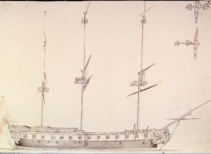

Re: Planos Corbeta Descubierta (Malaspina)
Tienes razón... no me habia dado cuenta. La información que da el museo sobre ese dibujo es la siguiente:La fragata no es la Atrevida, sino una fragata de 26 ó 28 cañones en la batería baja. ( la Atrevida tenía 11 en sus días buenos)
Inventario 02374
Objeto/Documento: Dibujo
Autor: Atribuido a; Anónimo [BAUZÁ, Felipe (Carmen Sotos, 1982)]
Título: La corbeta Atrevida
Materia/Soporte: Papel verjurado
Dimensiones: Altura = 235 mm; Anchura = 330 mm
Datación: 1789-1794
Contexto Cultural/Estilo: Edad Moderna
Lugar de Producción/Ceca: España (Europa)
Lugar de Procedencia: Expedición Malaspina
Forma de Ingreso: Donación
Fuente de Ingreso : SANZ, Carlos
Fecha de Ingreso : 1961
Si ese dibujo esta mal escalado.El perfil para el cañon de 6lb. es el que aparece como cañon de 24 lb. de 1783 en el primer dibujo. Un poco más abajo, en la tabla, tienes datos sobre el largo para cañon de 6 lb. año 1783........... 2368 a 1810mm y año 1787....... 2370 a 1740mm.La artillería tiene muchos datos, pero los dibujos me parecen sospechosos, me sorprende la falta de refuerzos o molduras en las culatas y la escala está mal, he medido un cañón de 6 corto y da 3,60 m.en vez de los aproximadamente 2 m. que mediría.

Otro dibujo de la Atrevida
Lo de atribuir a Bausá láminas no sé de dónde viene.Si la famosa sección de la corbeta que viene es el "estado de apresto y pertrechos..." tiene el mismo parecido con la realidad que al dibujo que has mandado estamos apañados.
La lámina viene bien, al menos sabemos que la "tarta" de la popa era del color de las franjas de casco, seguramente ocre amarillo.
Gracias por las aclaraciones de artillería, el cañón corto de 6 libras es el que más conviene dado el extraordinario abarrotamiento que hay en la batería. La cureña me es necesaria para la altura de los batiportes.
Parece ser que el molino de viento de los franceses responde a la imaginación del pintor, aunque tiene un precedente en La Perouse y era para moler trigo, para hacer baguettes, supongo.
Puede que sea un dibujo de alguna fragata que viera durante el viaje. La procedencia del dibujo es de la expedición Malaespina (según el Museo). Yo tengo alguna duda sobre el dibujo de apresto y pertrechos pues me parece corta la eslora al comparar la con los dibujos que he visto. Da la sensación que eran más "largas/finas" y no tan rechonchas como en el dibujo.Lo de atribuir a Bausá láminas no sé de dónde viene.Si la famosa sección de la corbeta que viene es el "estado de apresto y pertrechos..." tiene el mismo parecido con la realidad que al dibujo que has mandado estamos apañados.
En estos dibujos se pueden apreciar algunos detalles más al aumentar la imagen con el visor de imagenes del Windows. Me llama la atención los espejos de popa y jardines que aparecen en la segunda foto... son circulares diria que media lunas exactas. ¿Se parecen a los que tiene el Santa Ana?

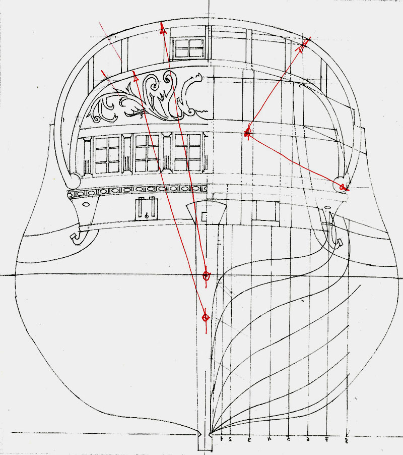

La peineta exterior me sale solo con dos radios, la interior no la he estudiado del todo pero creo que sale con tres centros. La del Santa Ana, al menos el plano que tengo yo del museo naval ( de hace 20 años o así) también sale con tres centros.

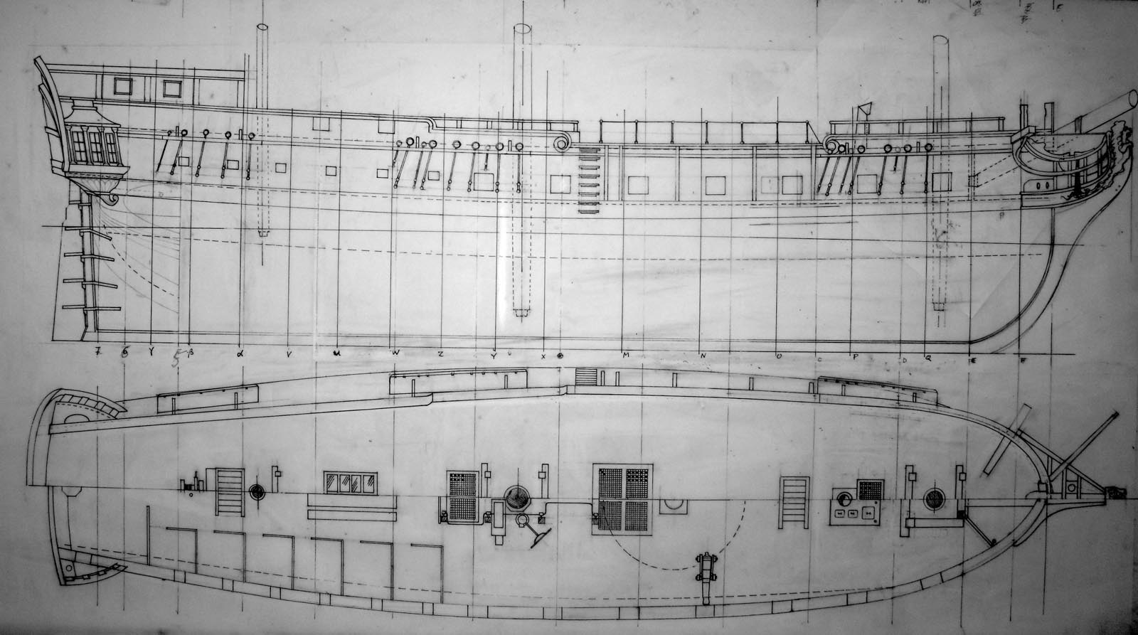

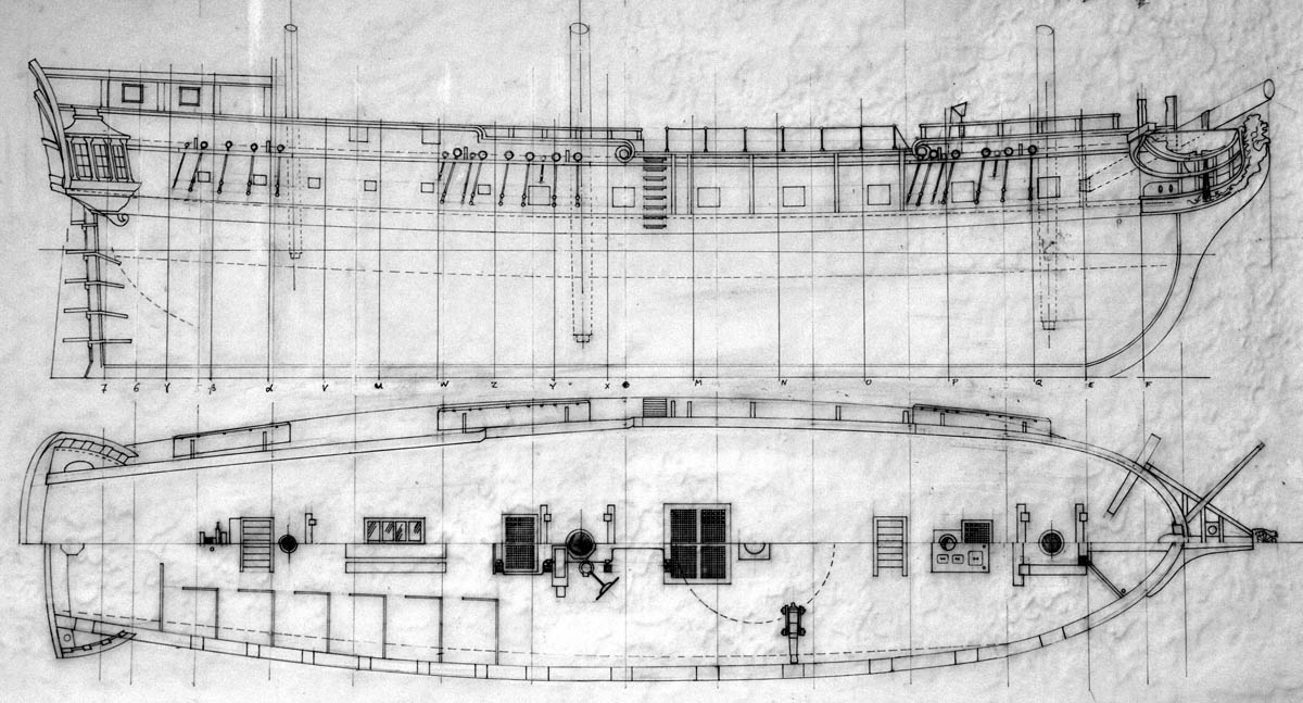

Esta es la foto del borrador definitivo. Solo estan las medias plantas de la cubierta de la batería y de la cubierta de maniobra, además del alzado. Tengo las secciones a medio hacer y voy a sacar despiece para hacer el casco.
Agradecería comentarios porque algunas soluciones son de mi propia cosecha y faltan cosas, como el campanario y los botes, que aún no he incluído ya que no hay datos suficientes.
Gracias y saludos
Gracias y saludos
Tiene buen aspecto. Me gusta.
¡Ánimo!
Gracias Manuel.
Quiero advertir que la foto del plano está deformada por el gran angular, se nota en la línea de flotación, la corbeta tiene mucho más arrufo. Me voy de findesemana cuando vuelva pongo otra mejor hecha.
De las dudas que se han ido planteando y después de leer los diarios de la expedición he tomado oara hacer el plano las siguientes alternativas.
Por cada banda y en la batería hay siete portas y 6 portillas. El cañón de proa como estaba previsto no puede recargar normalmente. Las portas son normales, basculando hacia arriba, las portillas hacia proa.
No hay cambios de nivel en la cubierta.
El número de embarcaciones auxiliares por corbeta es de cinco: lancha , bote de 6,80 m. bombo de 7,20, bombo de 6.30 y esquife.
La cocina va a crujía y no hay cabrestante de maniobra en la cubierta de proa.
La toldilla la extendieron en Guayaquil, por eso en la sección de Bausá no es más que un sombrajo. Se convirtió en la cabina del capitán y se añadió la sobrepeineta.
La lancha la alargaron a 10 m. antes de salir hacia Filipinas.
La inclinación del bauprés 28º y sale de la proa como en la sección de Bausá.
He supuesto que en el combés iba batayola de red para los cois y en el castillo pasamanos de madera haciendo de cabillero además de las bitas formadas por la parte superior de los barraganetes que están sin dibujar.
Al final encaja todo más o menos , salvo las quince terneras que no hay dónde meterlas, debían ser enanas, y el absurdo de montar el cañón de proa.
Se supone que la gente era pequeña, las cabinas son mínimas y la altura bajo baos muy moderada.
Adjunto otra foto que aunque sigue un poco arqueada está mejor.
Si alguien va a querer copia del plano mejor que lo diga porque si es sólo para mí el dibujo me vale más incompleto.
Sería para mi un honor que me hicieses llegas esos planos.
Tras esta larga y apasionante discusión me parece importante tener el resultado final.
Además será otro de los proyectos que entrarán en el archivo de inmediatos a hacer.
Manuel
Manuel
Cuenta con los planos, están bastante avanzados pero faltan las secciones del casco, la arboladura y los botes, por cierto se agradecería cualquier información para saber cómo podían ser los bombos y el esquife.
Están a escala 1:48 y las líneas de agua y la popa a 1:32. No sé si escanearlos, depende de a cuántos compañeros les interesen.
