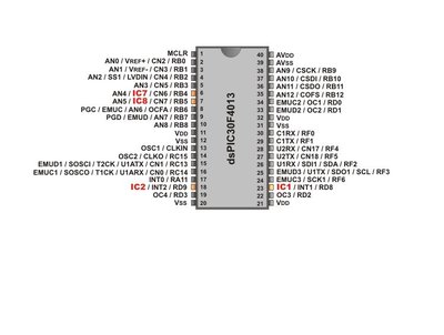

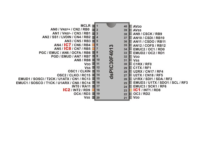

si no estoy equivocado,
esos motores que van solo con dos hilos, tienen un encorder en su eje junto con una pequeña reductora.
esos enconder son maniobrados con el siguiente micro.

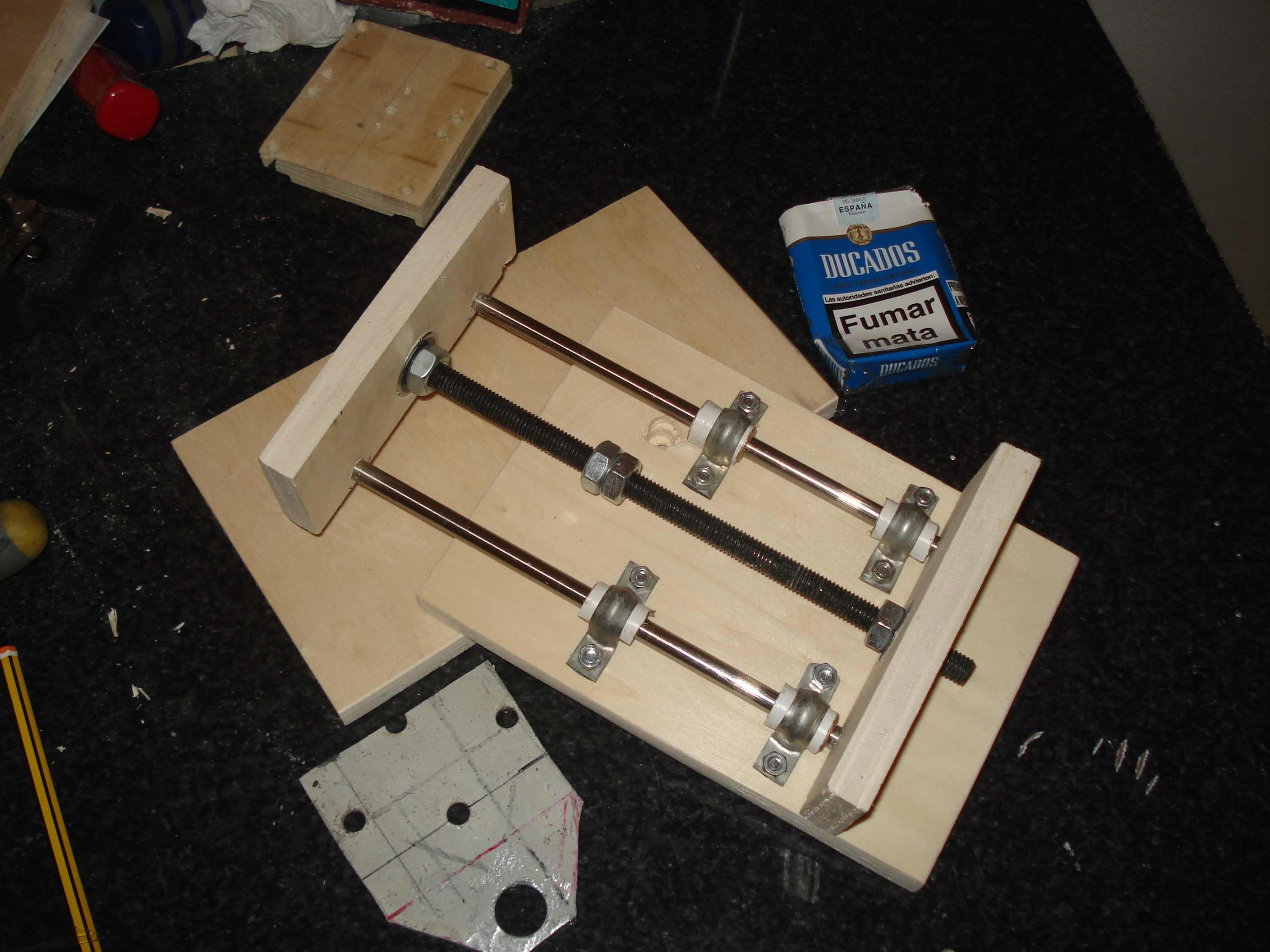

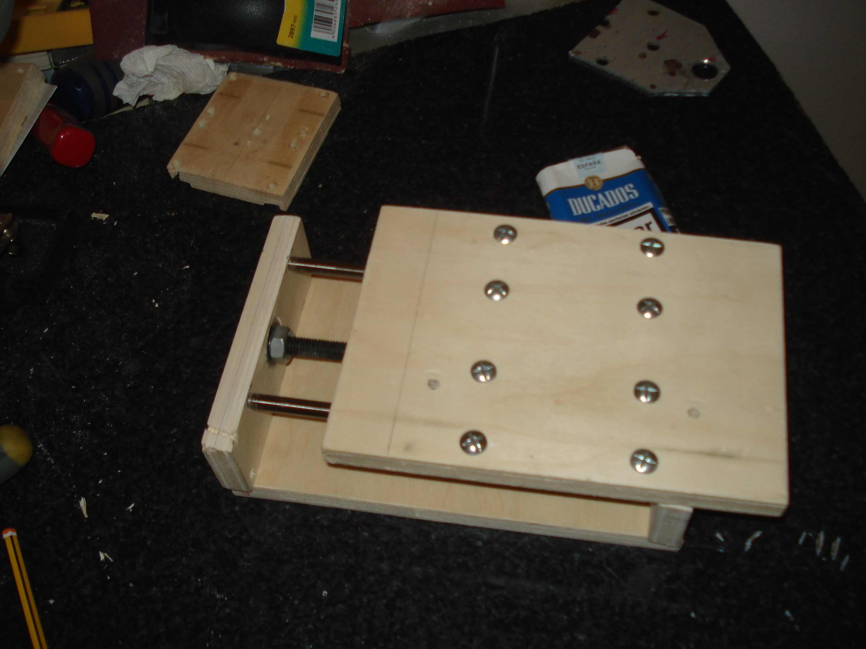

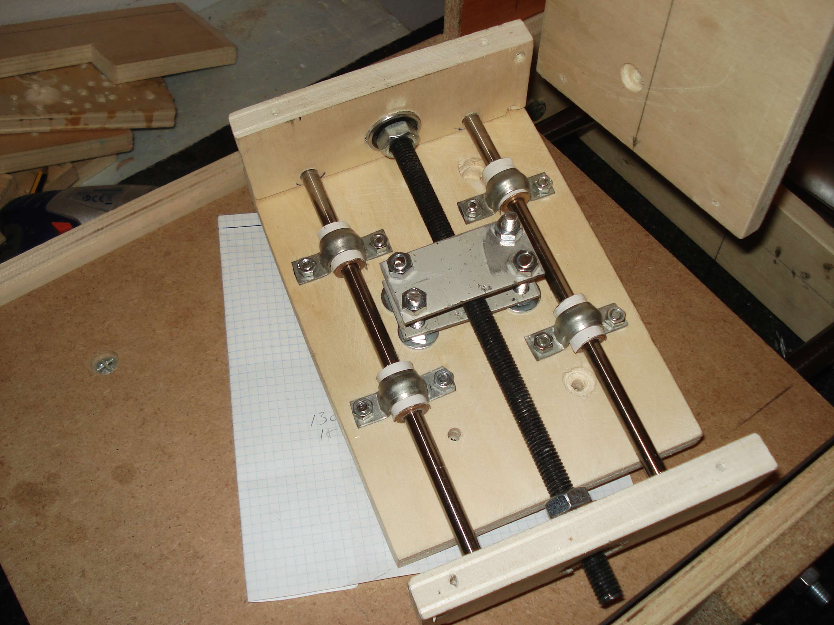

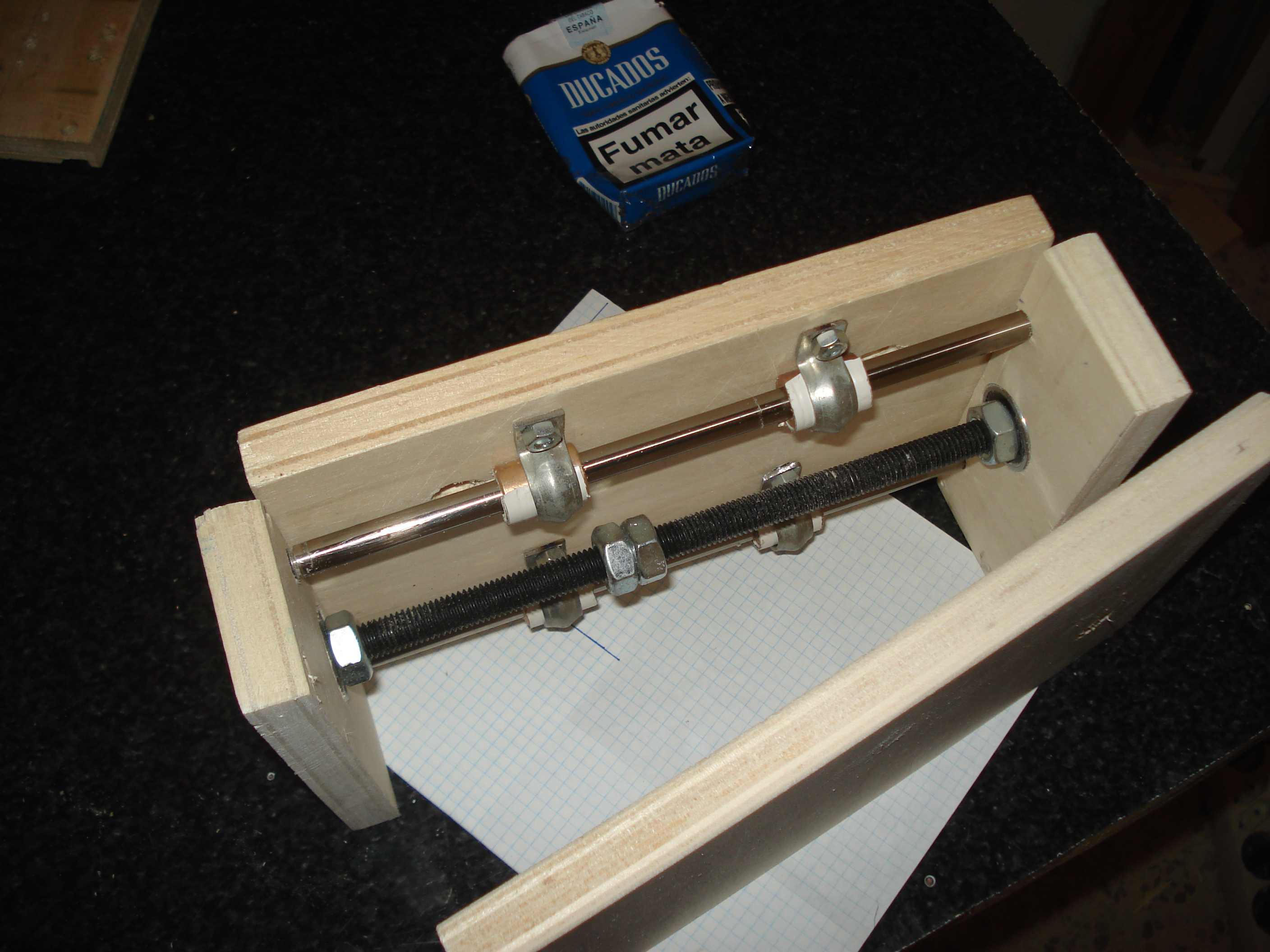

Araolaaaaaaaaaaaa este es el nuevo eje Z.
saludossssssss
antiguo eje z.jpg (40.53 KiB) Visto 6286 veces

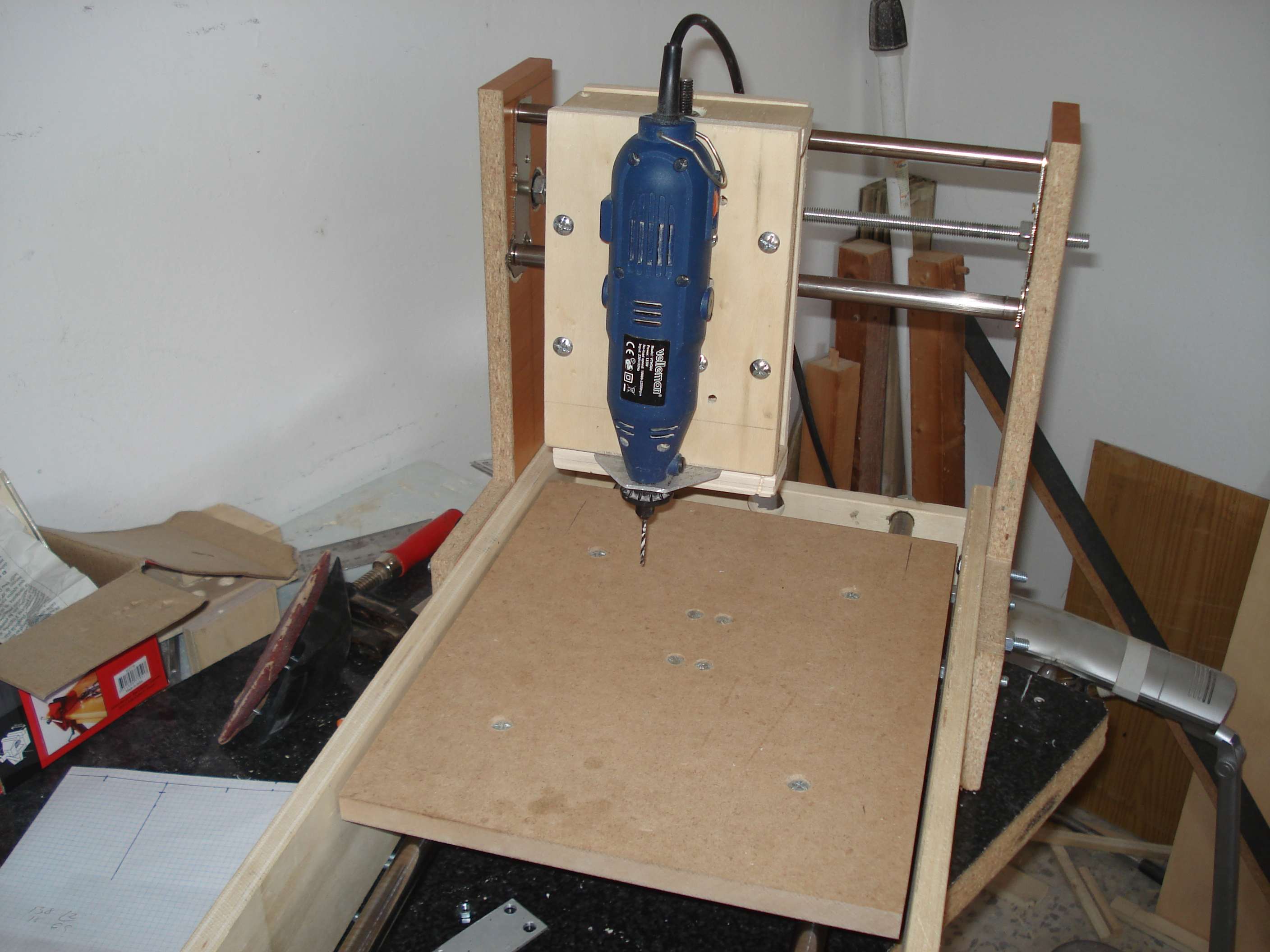

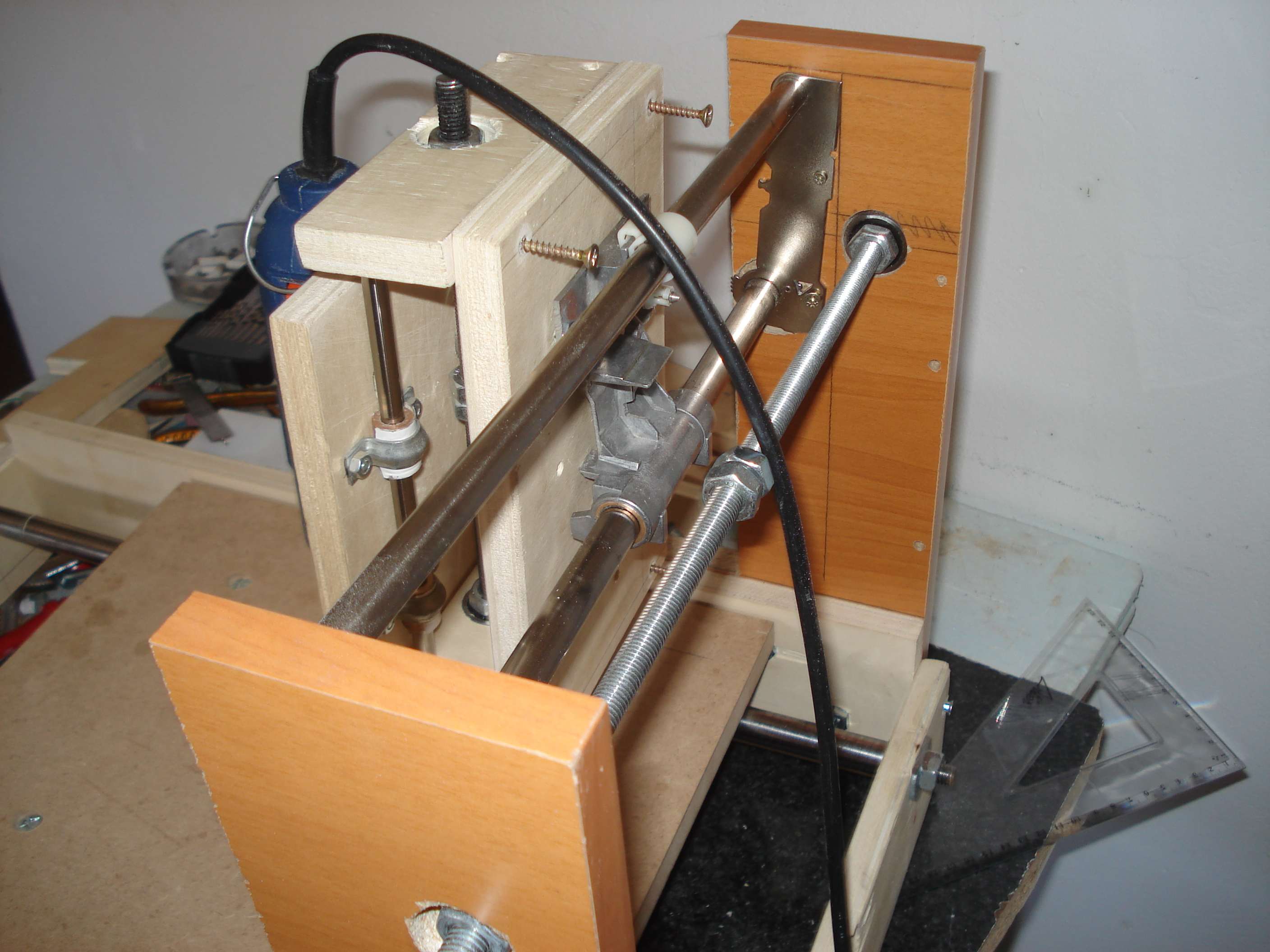

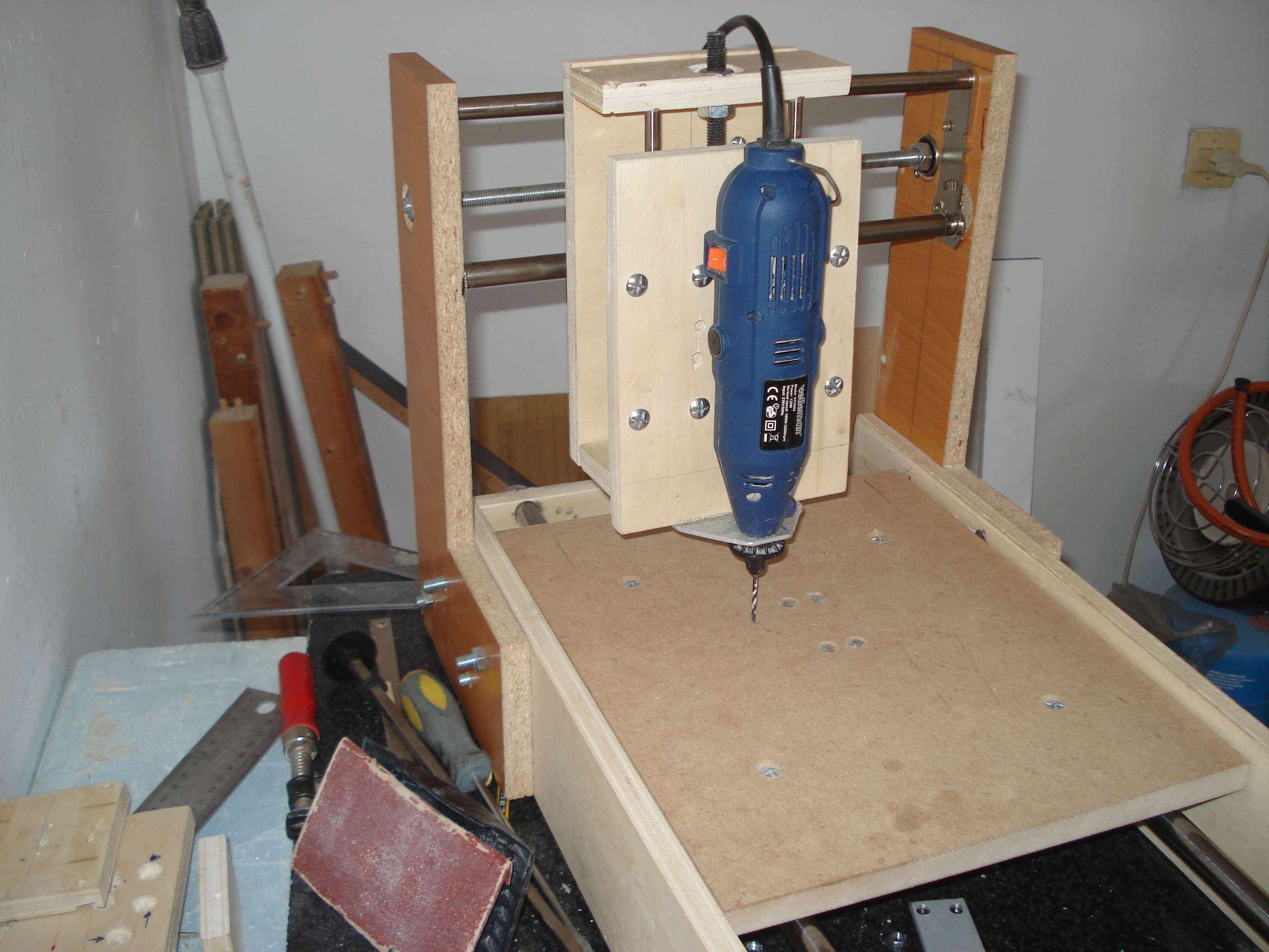

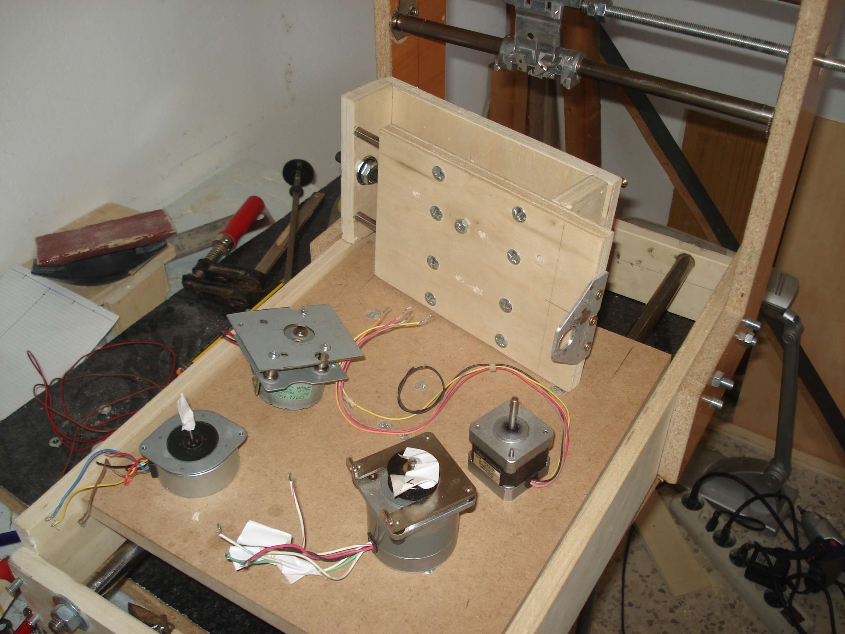

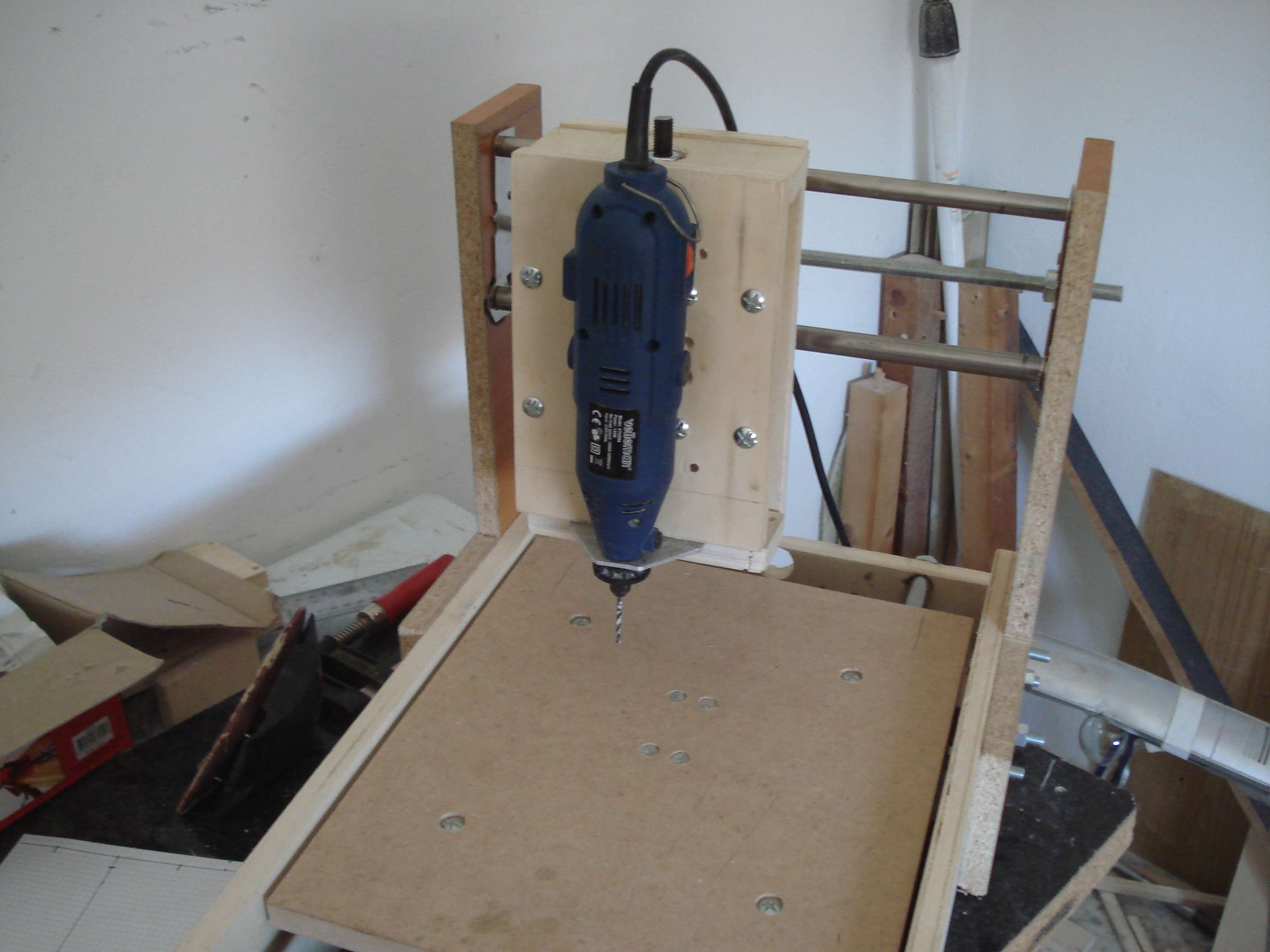

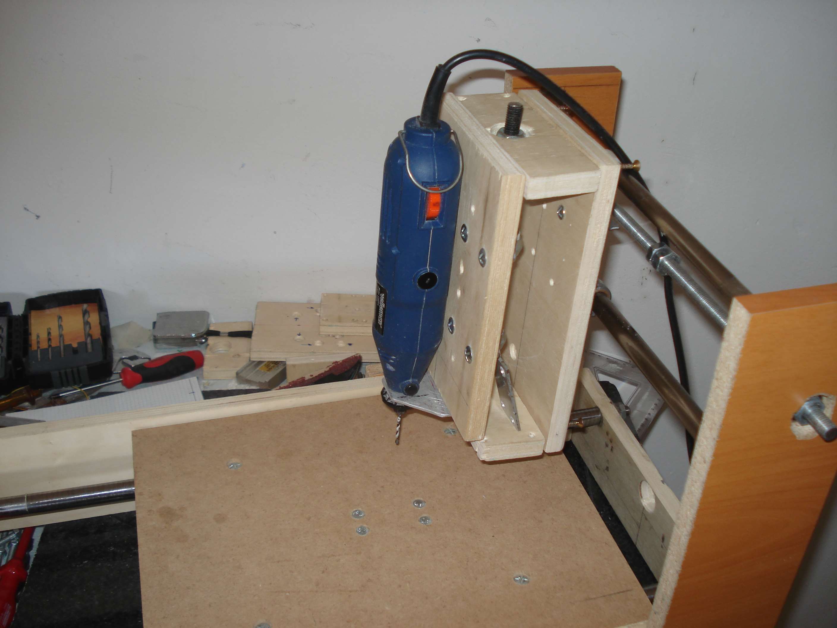

Ayer estuve de pesca y NADA de NADA…….. :twisted: :twisted: :twisted:
Hoy continúe con la cnc podéis ver los avances, hay que decir que todo está provisional falta apretar tornillos y tuercas.
Me faltaron tornillos más largos para dejar prisionera la tuerca del husillo.
En la última foto se puede ver los motores con pondré.
Ahhhhhhhhhhh………. Y para aquellos que aun dude de que los motores unipolares se pueda utilizar los driver bipolares, podéis ver que hay tanto unipolares como bipolares…… SOLO y que quede MUY CLARITO…..utilizare drives BIPOLARES.

Como había que aprovechar el día y a falta de tornillos, cogí un esparrago hice un par de pletinas y deje terminado el eje Z.
Ya falta menos…. :mrgreen: :mrgreen:
