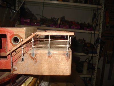

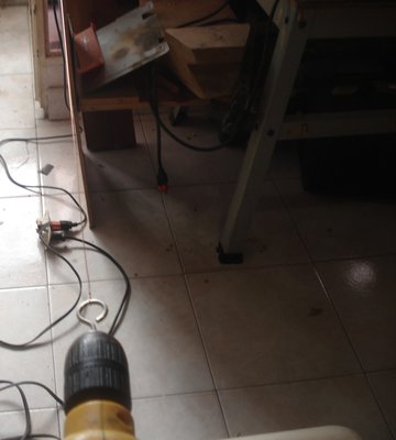

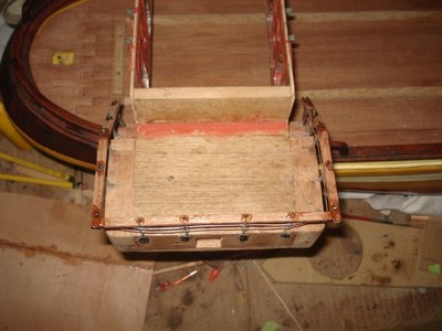

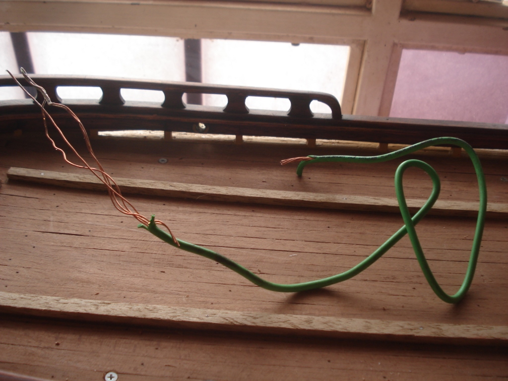

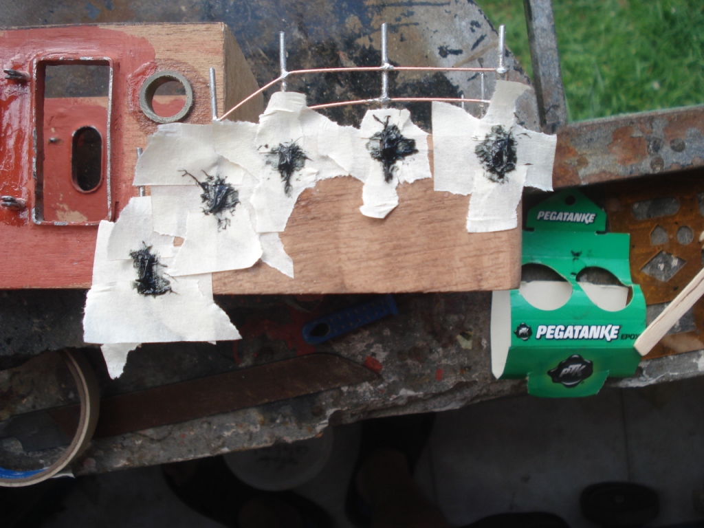

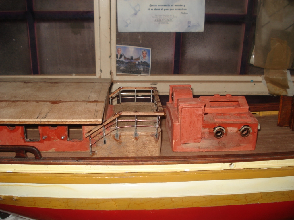

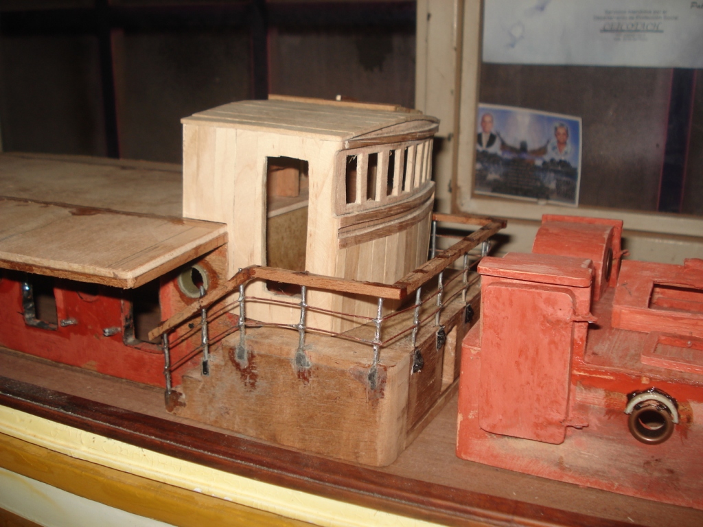

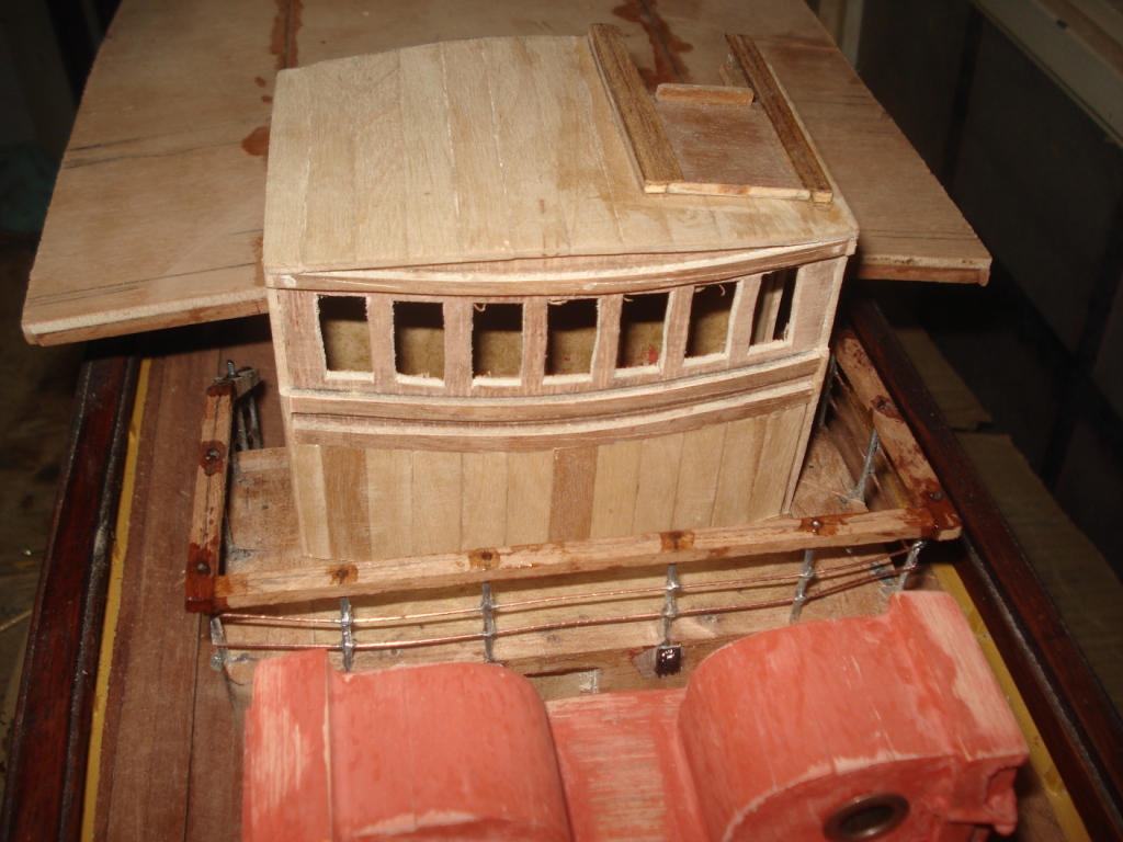

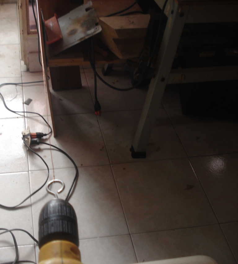

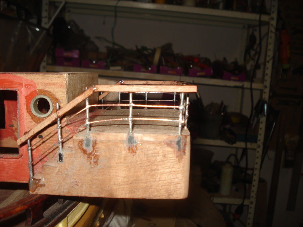

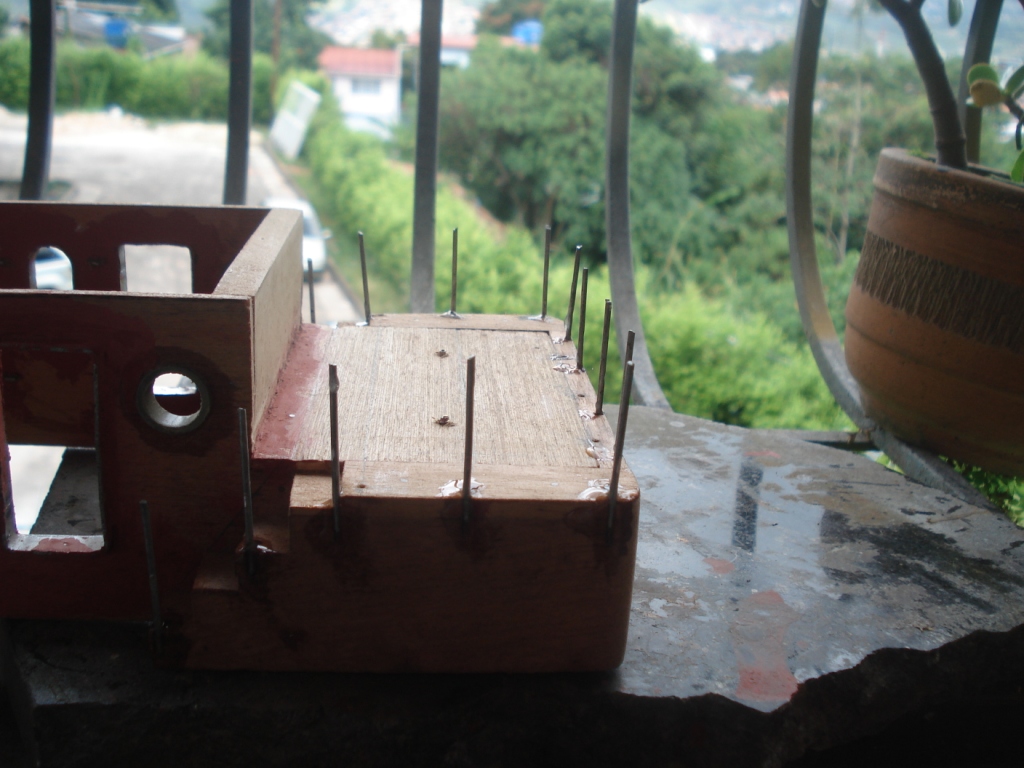

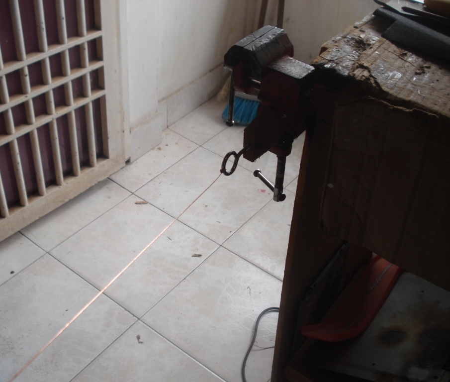

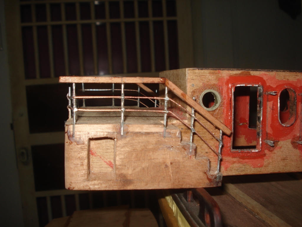

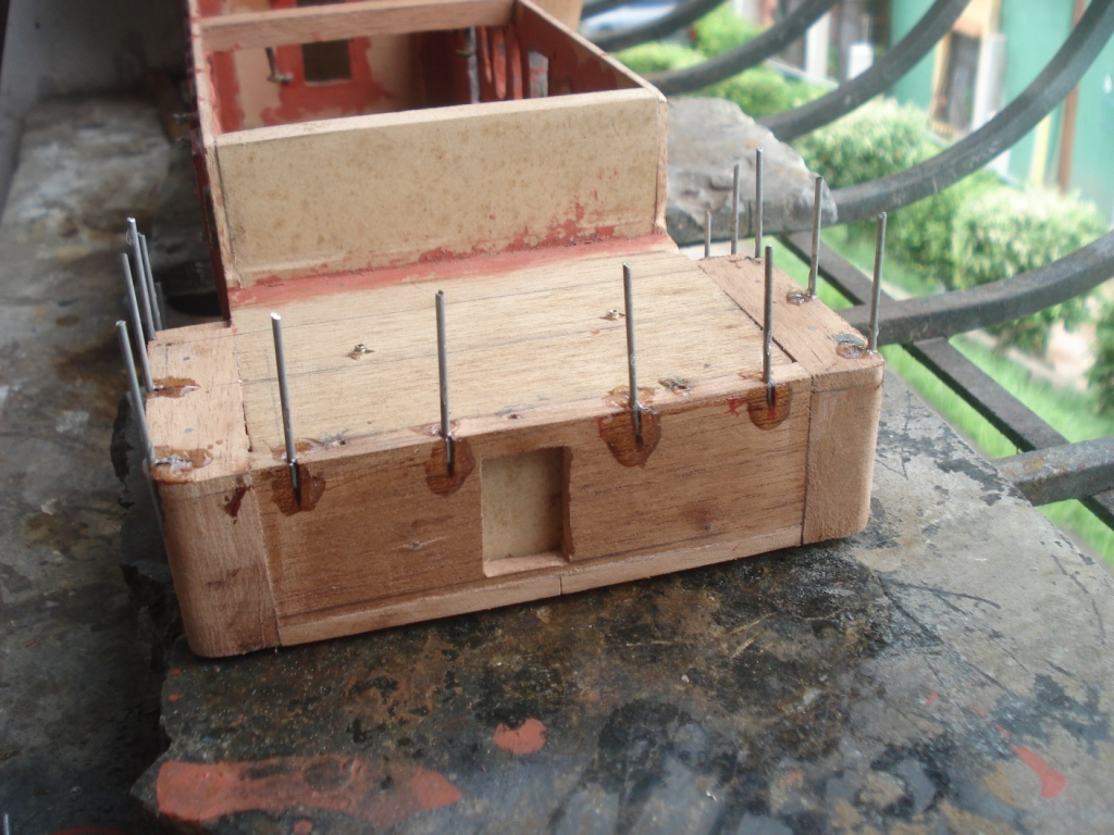

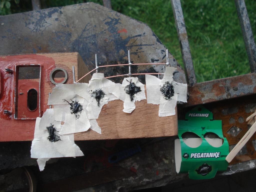

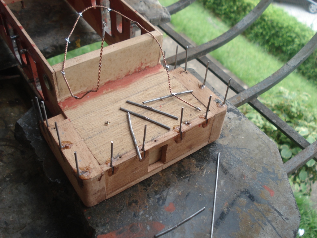

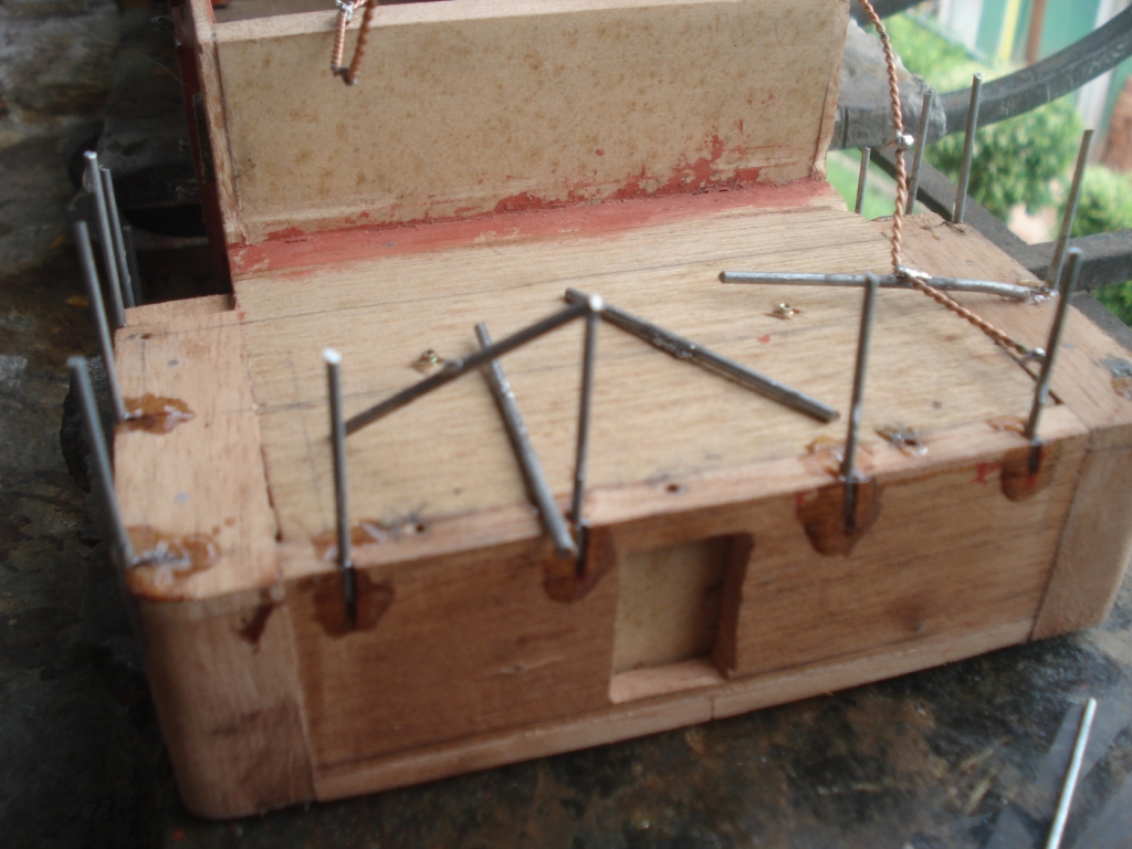

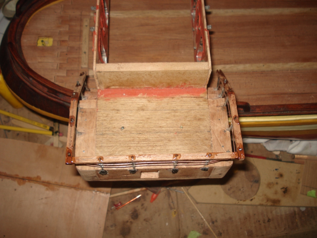

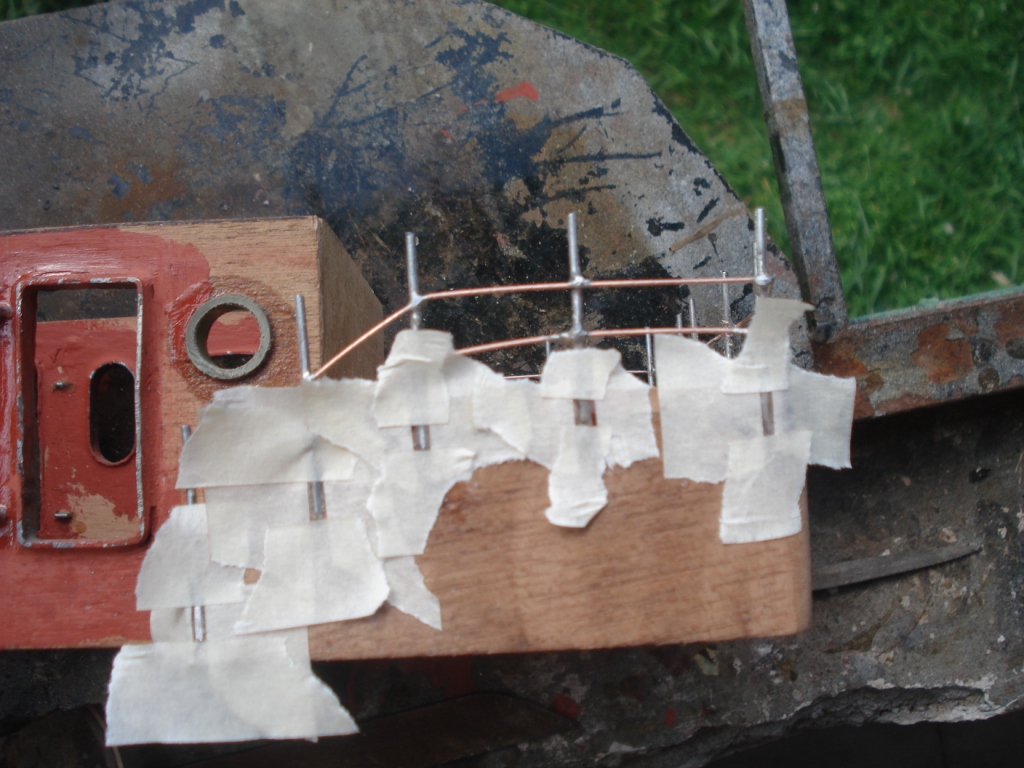

tomando el consejo de los compañeros que me han dado sus truquitos para soldar las barandas, empece a hacerlas el domingo, primero que nada removi los parales de alambre galvanizado y coloque unos mas finos o delgados que salen a la escala, estos los pegue con epoxi, luego de abrir una abertura en cada lado donde iran encajados, tome un trozo de cable electrico, y lo prense a un tornillo en el banquito que me sirve para trabajar y el otro extremo al taladro, dando vueltas muy lento, este se fue tensando, posterior a esto empece a soldar las barandas.... y le hice el pasamanos de madera, falta por lijar y acondicionar todo..

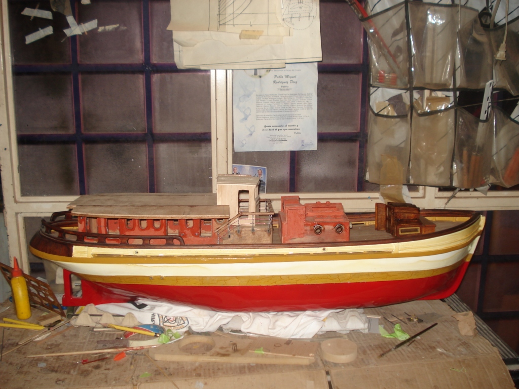

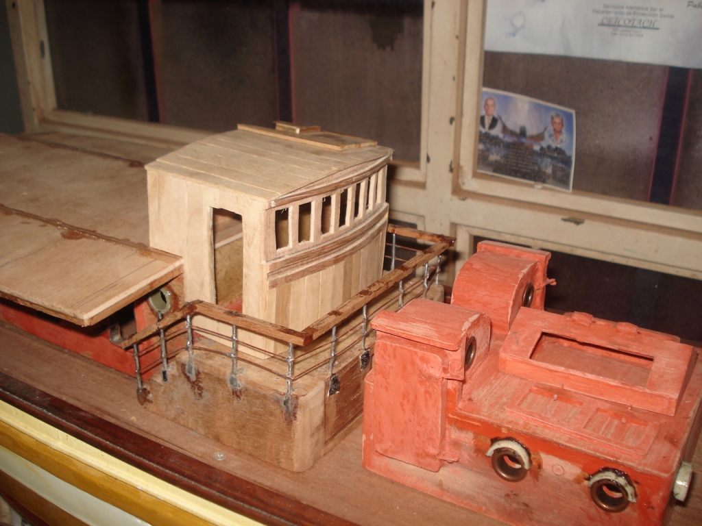

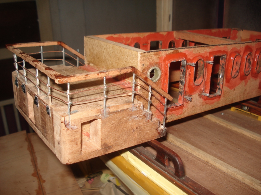

ultimas, seguimos trabajando, falta mucho, pero no mas que antes, quiero tenerlo para diciembre y llevar a navegar los tres barcos...

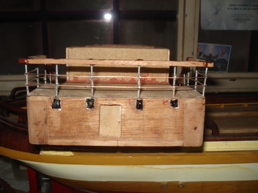

Van bien esas barandas, una cosa yo lijaría un poco más en las soldaduras, para evitar que se vean pegotes, aunque que las pintes luego, si antes de pintar están bien, pintadas estarán mejor, buen trabajo amigo.

Buen trabajo Gerardo.
Coincido en lo de las barandillas.
Pásales la DREMEL con cuidadito y deja esas soldaduras de los nudos lo mejor posible.
Luego con la pintura quedará de lujo
Una cosita.

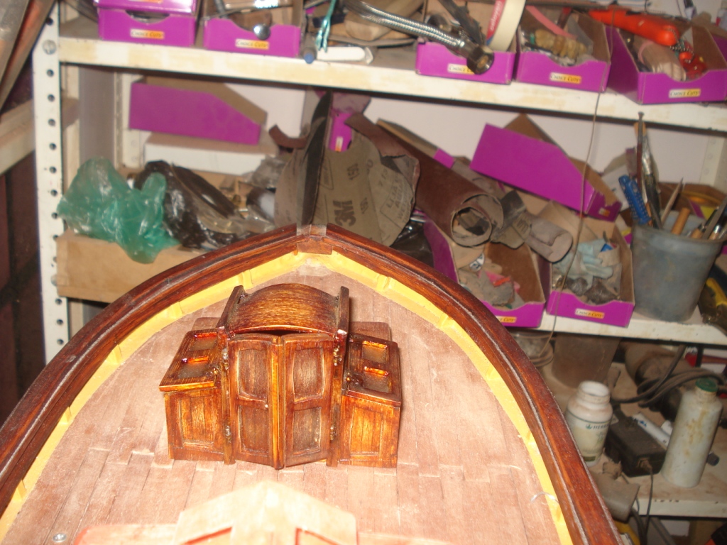

Veo que el barco va pintado, como debe ser.
Y el puente central lo mismo.
Si no todo, al menos parcialmente yo pintaría también el tambucho de proa, con un color similar..
Supongo que en el barco original es como lo has hecho, pero ¿quién le impide a un marinero artista coger una brocha y dar unas manos de pintura?

Hola Josezerzo y Llaut Mallorquin, si les tomare consejo y pasare dremen, antes de pintar, y Llaut, si estoy contigo, no todo pero si le dare algunos brochazos como para que resalte el tambuche a mi la verdad no me ha gustado mucho color madera y no se diferencia las tapas y puerta del cuerpo del tambuche, te coji la idea,.
gracias a los dos..

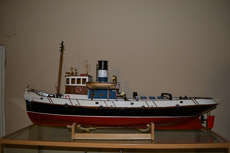

Hola Gerardo, sobre como aplicar la resina de poliester no he encontrado nada en el hilo y lo he repasado todo, estaré un poco torpe.
Por cierto veo que te has quedado un poco solo en el hilo del Hidria y no me gusta, ahora que tengo un poco de tiempo cuando acabe el Nepo y un pesquero que le prometí a mi señora esposa, intentare abrir otro hilo con un Hidria Rc.
Por cierto te pongo unas fotos del Ulises acabado, estoy esperando a navegarlo para colgar las fotos y vídeo en el hilo.
- Mensajes: 6438
Re: Hidria II version Pasaje (museo).
Josezerzo, que es eso, estoy alucinando
o que, de verdad hermano, que bonito, que bonito te quedo el "Ulises", bonito, muy bien terminado, y la verdad me gustaría que hicieras el hidria pasaje, a RC, pues Yo creo que nos nos fue muy bien con el aljibe porque no habia muchas fotos y cambio mucho desde 1965 hasta que llego al deshuesadero, porque del ulises no seguiste con el paso a paso que abriste, hubiese sido muy bueno ir mirando el proceso de su armado..
te felicito ya tienes una pequeña flota je je je,,

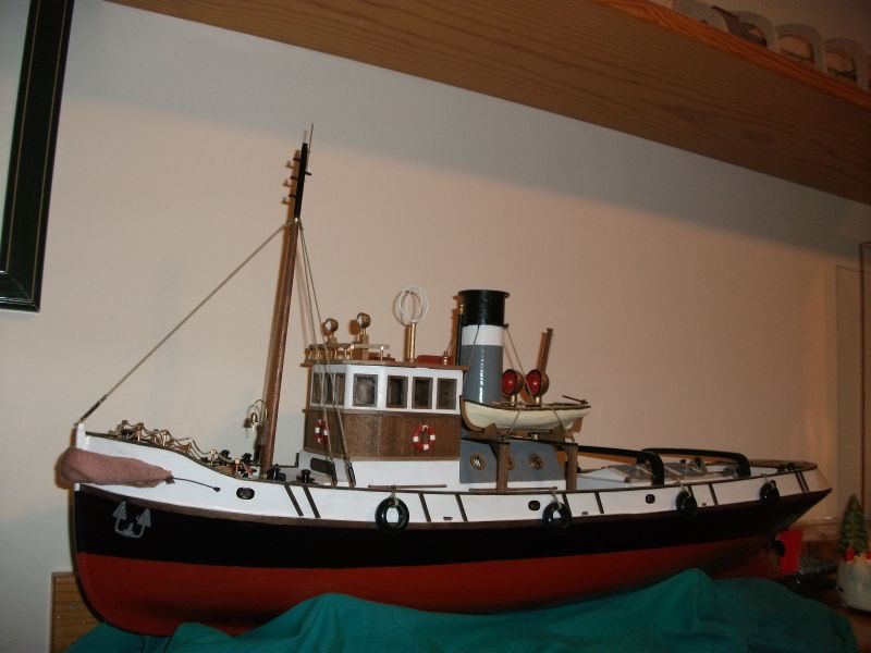

y tiene cara de buena persona, ánimo. Yo también terminé mi ULISES hace tiempo y tengo alguna foto, aunque no está también hecho como el de Josezerzo. Si me das permiso, te publico en tu hilo.
claro que si amigo, pega aqui en mi hilo un par de fotos je je je, para que veamos tu ulises, me imagino que esta precioso tambien como el de josezerzo,
espero las fotos..

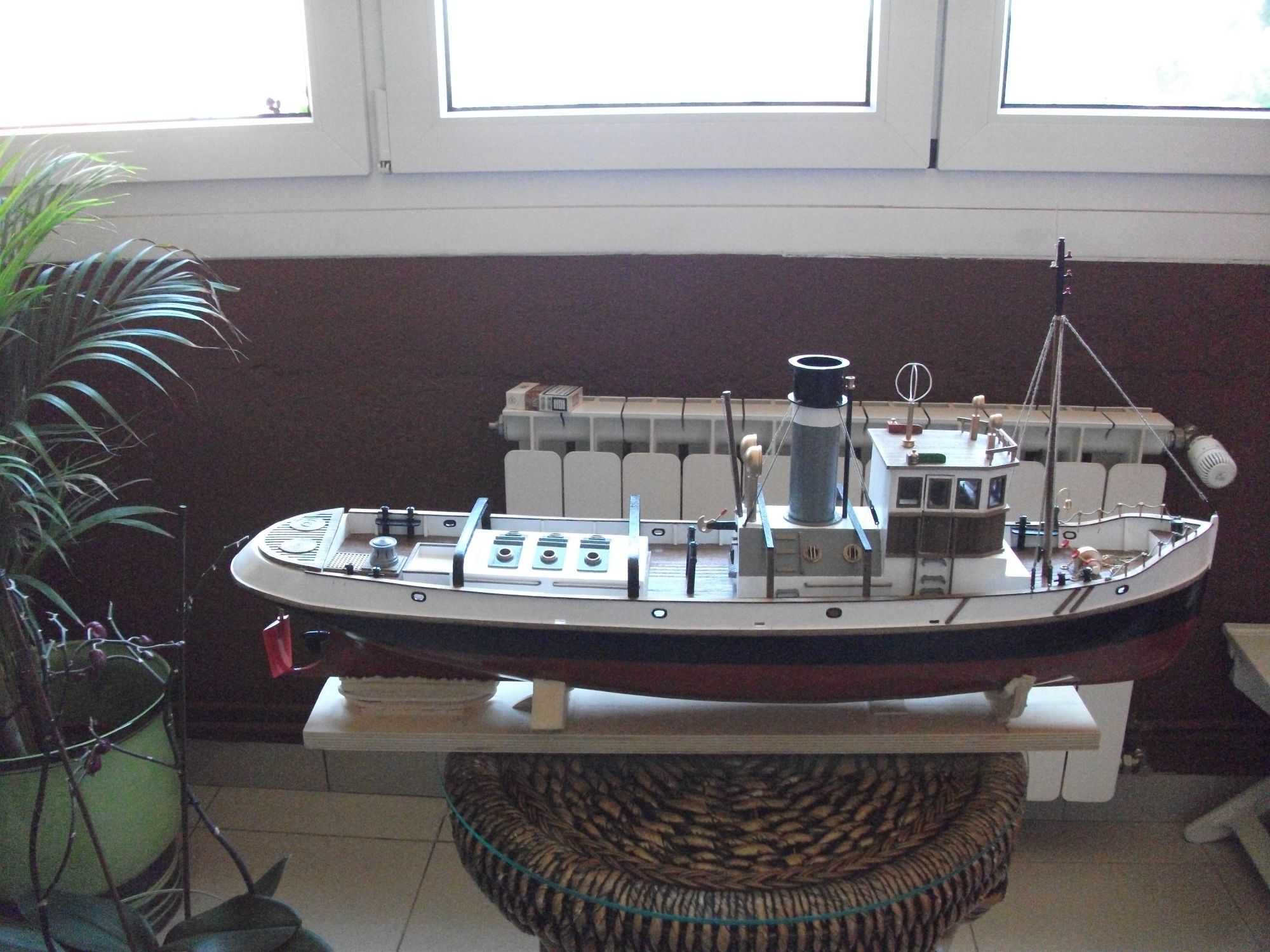

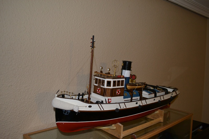

Bueno pues haya van. Espero que seáis benevolentes.
Rafael Roldán

RRC escribió:Bueno pues haya van. Espero que seáis benevolentes.
Mi hermano "Rafael", a mi me parece un bonito modelo, yo quisiera poder hacer algo así.
