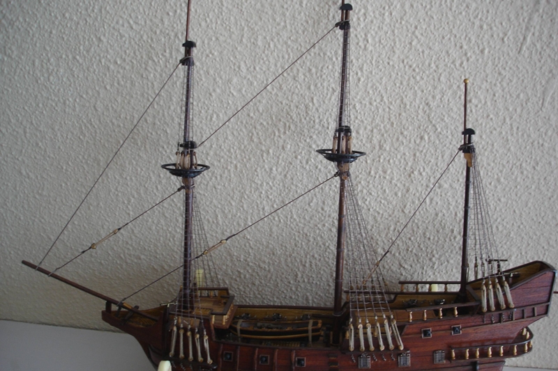

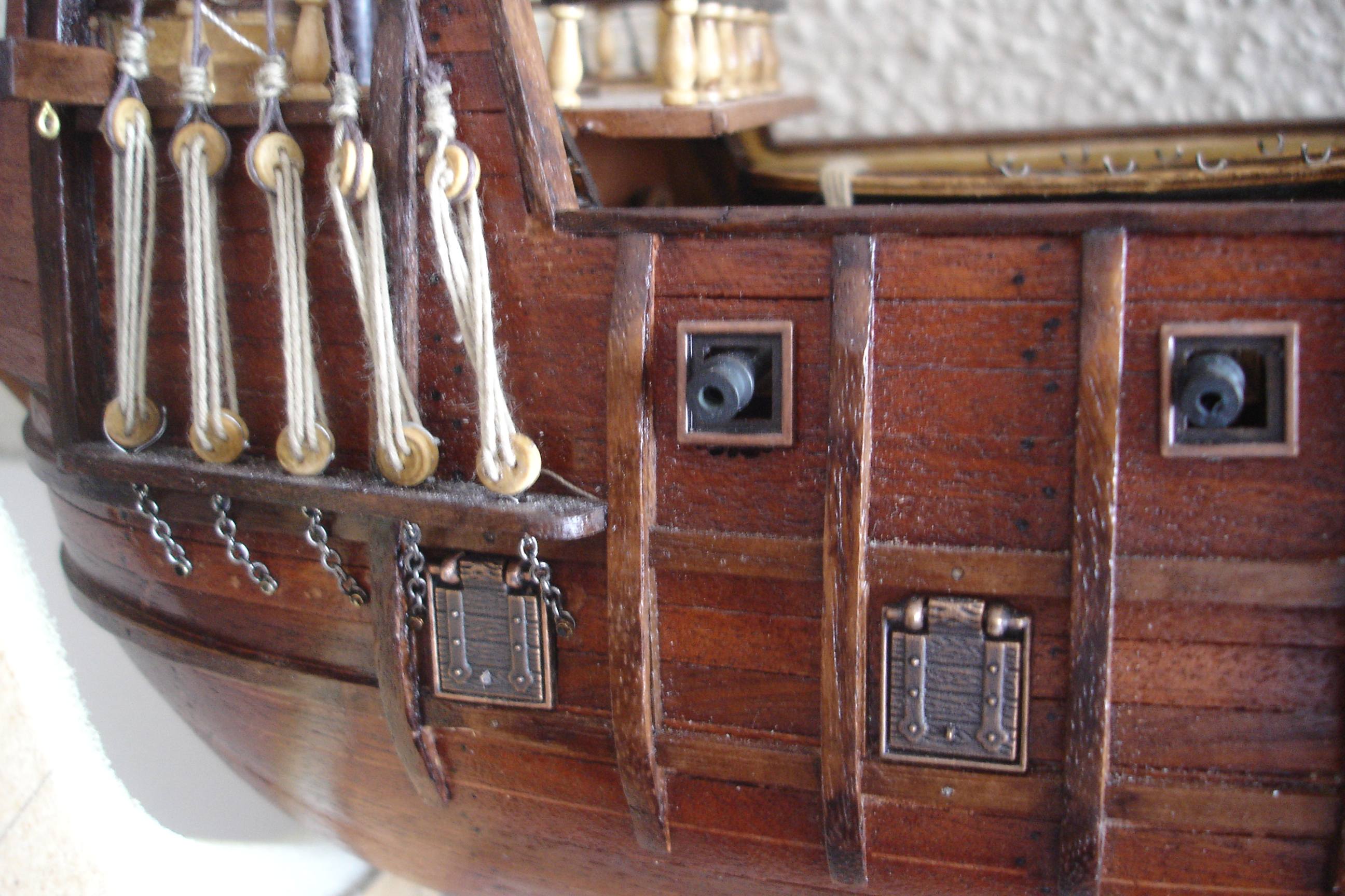

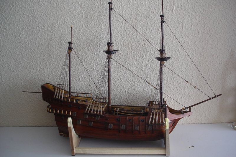

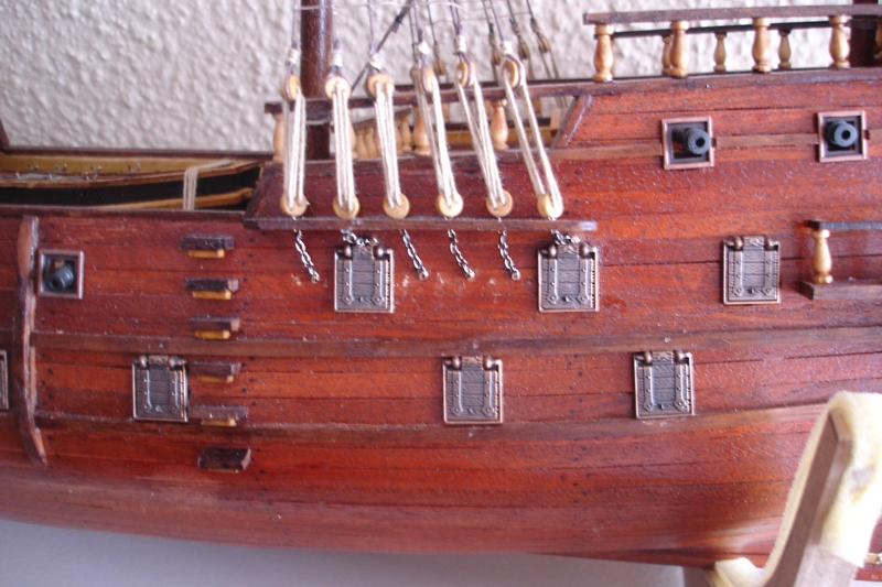

Seguimos poco a poco, por ahora la finalización de los stays, tambien he corregido los cadenotes para que siguan la línea de los obenques (he tenido que desclavar, lo he emasillado y barnizado, en la foto es antes de barnizar y se nota mucho el agujero) y a parte he cambiado los soportes de los remos porque no me gustaban los anteriores, queda por terminar el color de la tapa de regala del bote.
Próximo las anclas, escudos y fanal.
Espero que despues de barnizar no se noten los agujeritos enmasillados en la foto es verdad que se notan mucho los avances van de lujo y la correccion a sido un acierto asi emparejados los cadenotes a los obenques estoy deseando ver como pones las velas con el sistema del globo alambre y teñido un saludo

Mucho mejor esos cadenotes alineados.
Esto lo tienes ya rechupado.
En la foto 264 se ven algunas vigotas giradas. Eso es así?, aun no están terminadas?
Estoy próximo a ese punto y por las pruebas me da en que es complicado mantenerlas alineadas...
Saludoss!!!
Saludoss!!!

carlosys escribió:Mucho mejor esos cadenotes alineados.
Esto lo tienes ya rechupado.![]()
En la foto 264 se ven algunas vigotas giradas. Eso es así?, aun no están terminadas?![]()
Saludoss!!!
Ciertamente están reviradas pero es porque están unidas a los cadenotes y al realizar la foto se me descolocarón, tambien te diré que es un poco complicado tomarle el tranquillo a la colocación de las vigotas y los obenques, primero tienes que dejarlas a la misma altura y luego conseguir que no se giren por estar demasiodo tensos los obenques, a mi me empezarón a salir bien a partir del quinto o sexto, no conozco más técnica en esto que la práctica.

epiedy escribió:Espero que despues de barnizar no se noten los agujeritos enmasillados en la foto es verdad que se notan mucho los avances van de lujo y la correccion a sido un acierto asi emparejados los cadenotes a los obenques estoy deseando ver como pones las velas con el sistema del globo alambre y teñido un saludo
Epiedy
Muchas gracias Epiedy, ya está barnizado y no se notan, menos mal, el casco ya está terminado, ahora empezaré con las vergas, ya veremos que tal.
¡Buen trabajo! Me gusta.
Yo también he tenido que desclavar los cadenotes de los obenques para alinearlos correctamente con los obenques (si es que no hay como aprender a base de tropezones
Por cierto, los flechastes te han quedado de maravilla y bien tensos.
Me sumo a la petición de Epiedy de ver como resuelves el tema de las velas.
Animo, que ya falto poco para empezar es siguiente proyecto

Eso me temo, que es un tema de práctica más que de técnica. Estoy muy cerca de empezar a poner vigotas y ya estoy empezando a sudarjosezerzo escribió: Ciertamente están reviradas pero es porque están unidas a los cadenotes y al realizar la foto se me descolocarón, tambien te diré que es un poco complicado tomarle el tranquillo a la colocación de las vigotas y los obenques, primero tienes que dejarlas a la misma altura y luego conseguir que no se giren por estar demasiodo tensos los obenques, a mi me empezarón a salir bien a partir del quinto o sexto, no conozco más técnica en esto que la práctica.

[quote="pototo"]Yo creo que el revirado de vigotas tiene que ver con el sentido del colchado del cabo que usamos para hacer los acolladores.
Un saludo[/quote

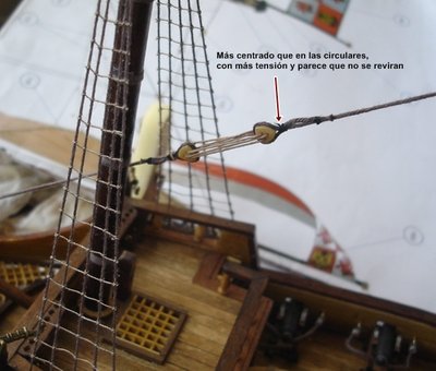

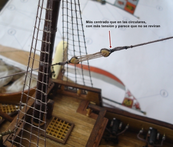

Probablemente Pototo tengas razón en lo de los acolladores, en los estais cuando anude las vigotas triangulares dejé el cabo más largo y lo centre más al ser triangular y no se revira tanto, tambien al estar un poco encolado con el aforrado no permite tanto el giro con el sentido del colchado.
Un saludo[/quote

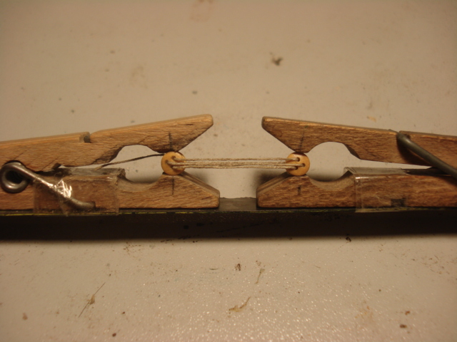

Buenas Jose, tengo un pequeño truco que creo que te servira para que no se reviren las vigotas, yo monto aparte el conjunto de vigotas y acolladores, con un artilugio que hice con dos pinzas de ropa enfrentadas y una base de madera regulable, con ello consigo dos cosas: que las vigotas apenas se viren y que en el conjunto de vigota acollador queden todos a la misma altura, si estas interesado puedo hacer por buscar el artilugio y hacerle unas fotos, no solamente vale para este modelo sino para todos los que lleven arboladura

Marinero_de_agua_dulce escribió:Buenas Jose, tengo un pequeño truco que creo que te servira para que no se reviren las vigotas, yo monto aparte el conjunto de vigotas y acolladores, con un artilugio que hice con dos pinzas de ropa enfrentadas y una base de madera regulable, con ello consigo dos cosas: que las vigotas apenas se viren y que en el conjunto de vigota acollador queden todos a la misma altura, si estas interesado puedo hacer por buscar el artilugio y hacerle unas fotos, no solamente vale para este modelo sino para todos los que lleven arboladura
Marinero despues de ver tu San Francisco y con el premio que se llevó aqui en Leganés, cualquier ayuda que me des te lo agradezco enormente, muchas gracias por el ofrecimiento espero ansioso ver ese artilugio.

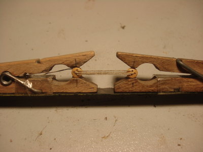

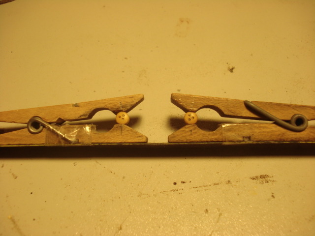

Aqui te paso 2 fotos, en realidad es el mecanismo de un chupete pero a ni me ha servido en todos los modelos que he hecho con arboladura, ya que lo citas del premio en la exposición de Leganes me siento muy orgulloso por el premio y por la gente que lo daba, eso si que eran artistas,de cara al año que viene espero que el tema del modelismo naval se potencie, segurov que seria muy buena señal, te pongo unas fotos del artulugio (alias" mecanismo de un chupete"
Enfrento las pinzas y pongo las vigotas en su posición
- Marinero_de_agua_dulce
- Mensajes: 1487
Paso el hilo entre las vigotas, una punta lleva un pequeño nudo y al terminar le pongo en ambos extremos una gotita de Loctite asi quedan un tanto rigidos y todos a la misma altura, ya digo: el mecanismo de un chupete.
Aunque apenas, se ve ambas pinzas llevan una pequeña incisión para sujetar mejor las vigotas y la base para las fotos es una hoja de sierra, en el original era un cuadradillo de madera en que estaban marcadas varias posiciones.
