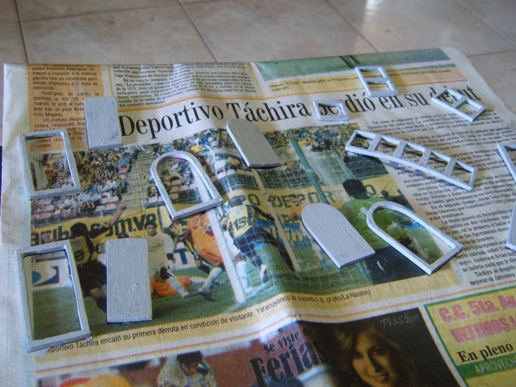

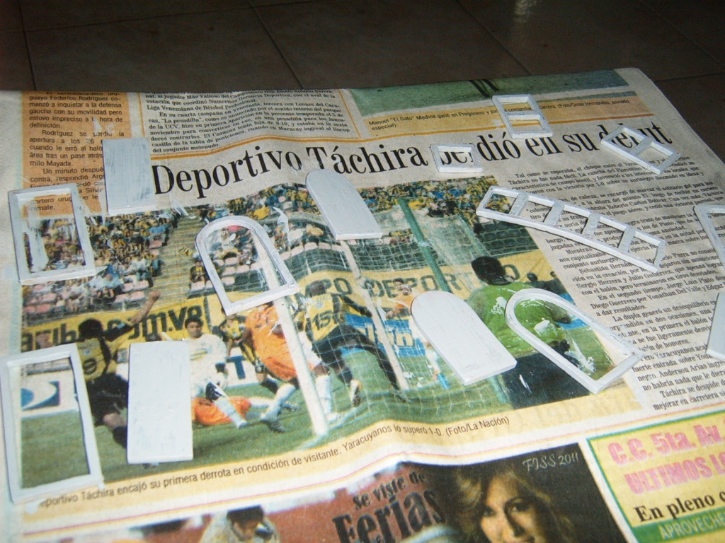

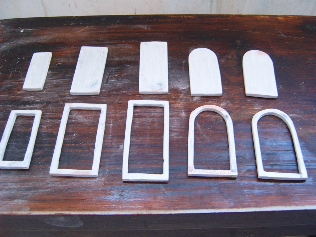

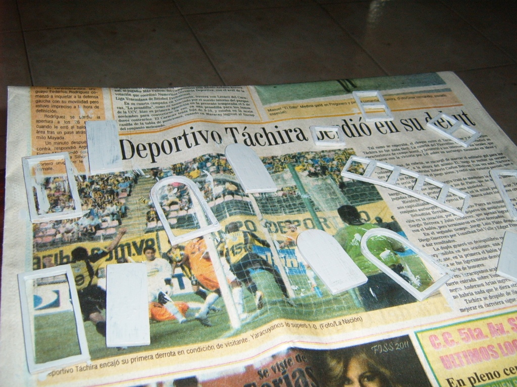

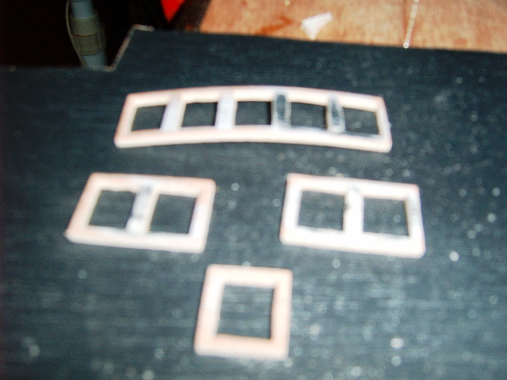

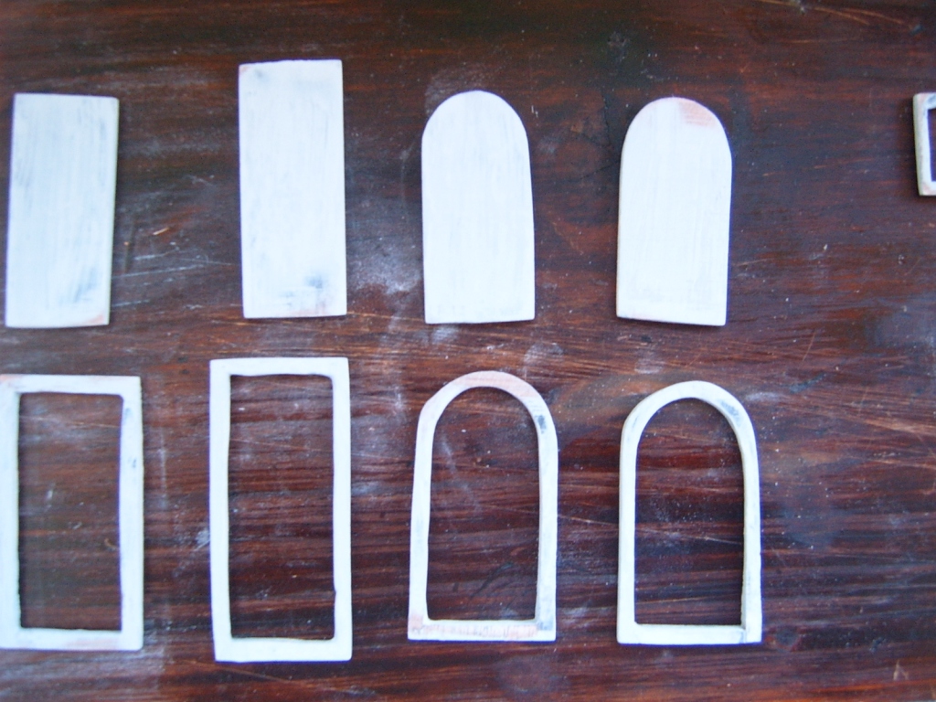

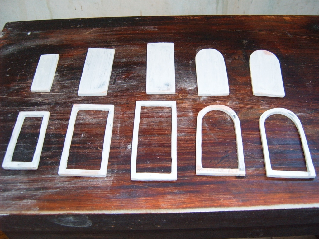

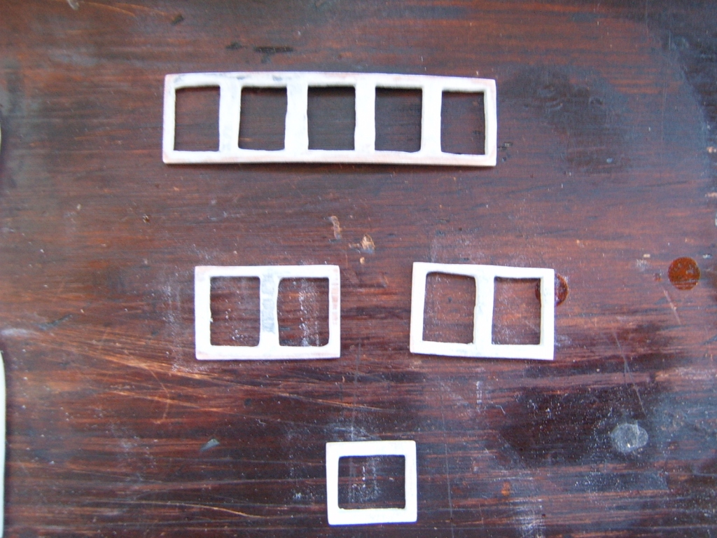

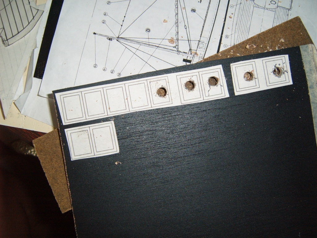

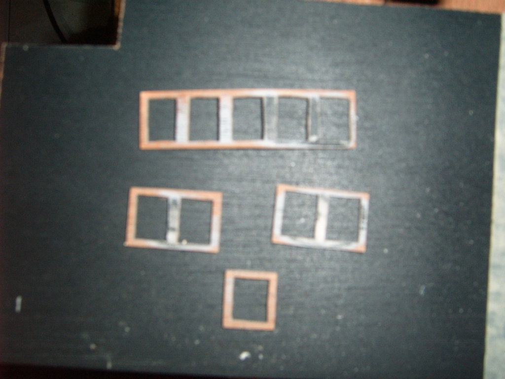

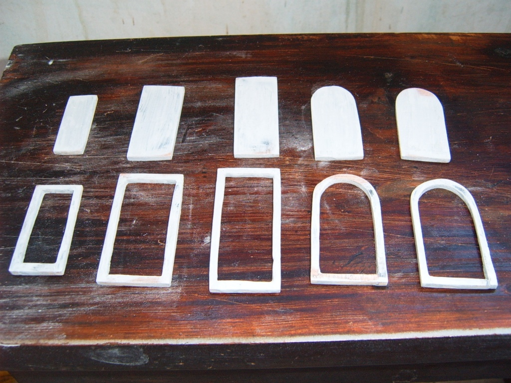

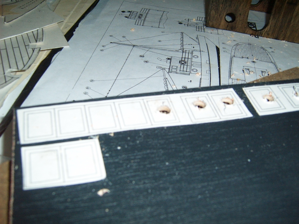

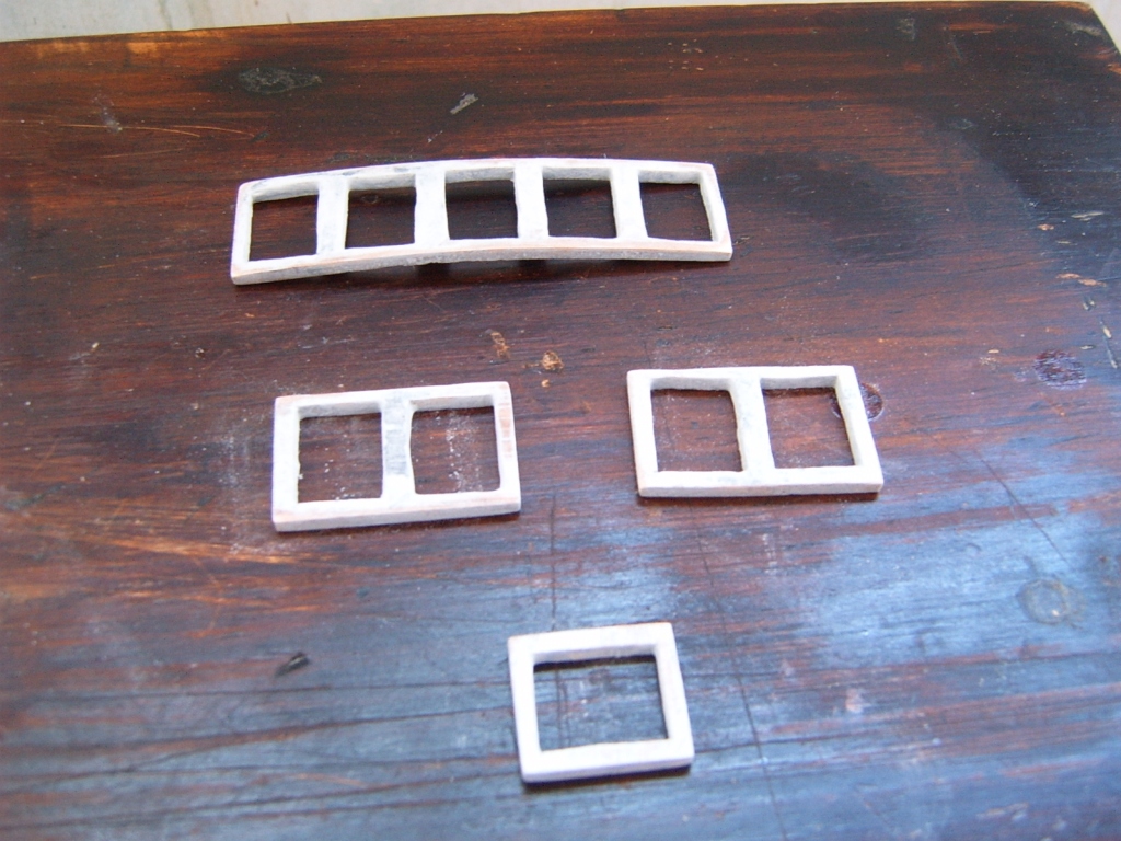

Corte segun el plano, ventanas, puertas y marcos, ..... la manera de hacerlo, igual a procedimientos anteriores ya mencionados, recorte y pegue sobre triplez o contraenchapado de 3mm, luego de perforar abertura oara introducir la sierra,hice los cortes, lije, aplique tapa poros.. y luego una mano de fondo acrilico, al secar lije y esta listo para pintar....
:wink: :wink:
recorto y pego en un pedazo de contraenchapado de  3 mm
perforo para pasar la hoja de corte de la caladora..
recorto las piezas..
lijo y aplico tapaporos
luego aplico fondo acrilico de alto relleno..
al secar lijo...
al secar lijo...
y ya esta para pintar las piezas..

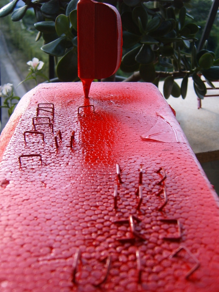

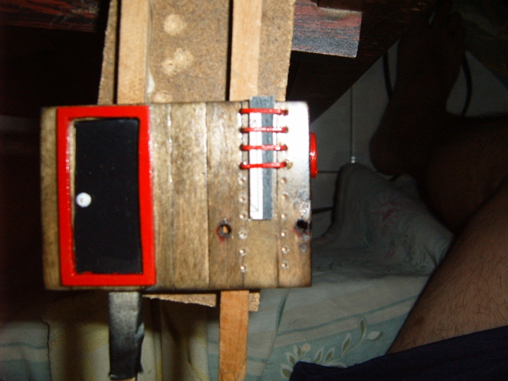

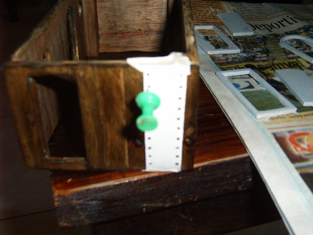

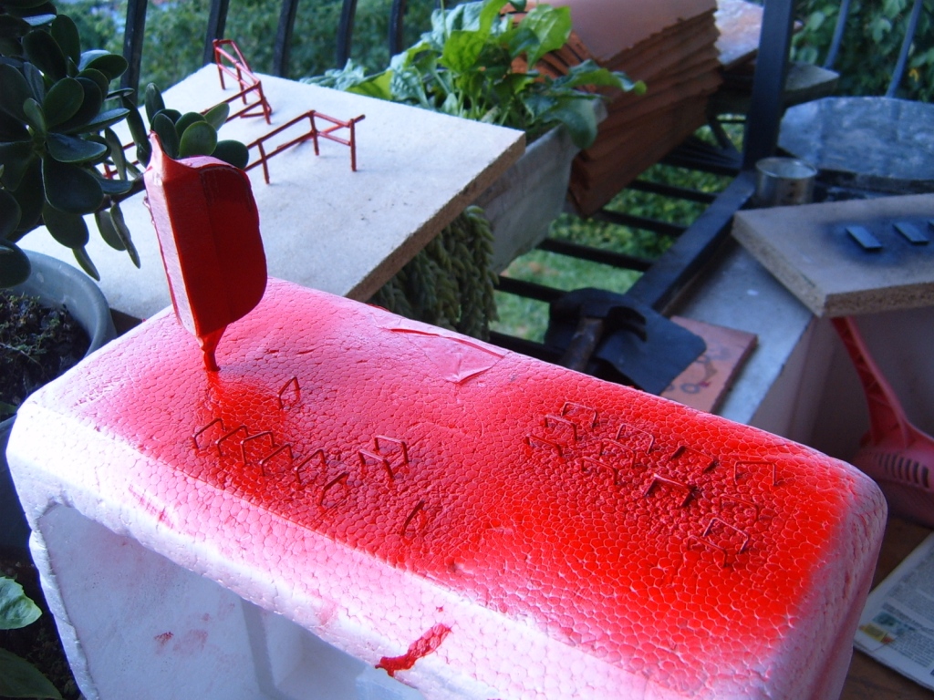

continuo con los peldaños para hacer la escalera que da acceso a la cubierta donde esta la cabina o caxeta del pesquero...
:wink: :wink: :wink: :mrgreen: :mrgreen:

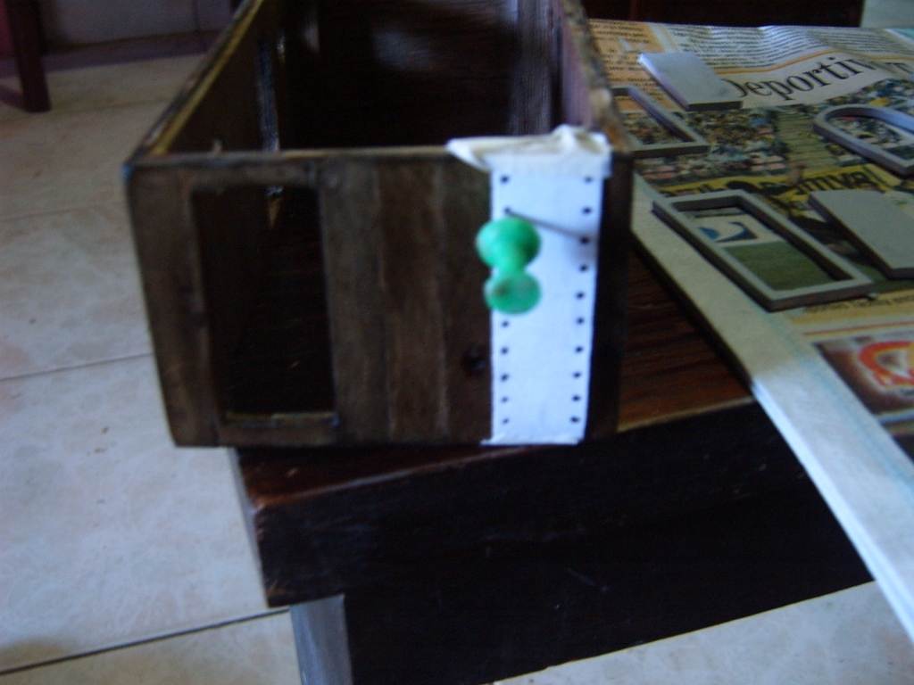

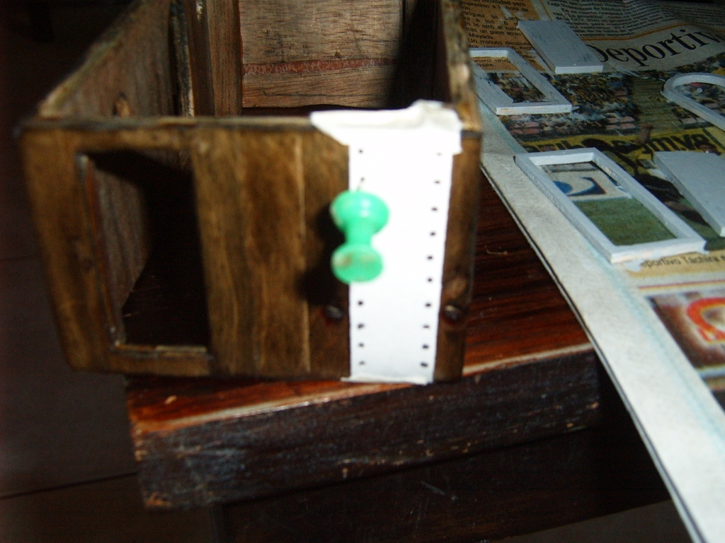

salco un molde calcandolo del plano--
y lo pego con tirro sobre la pared de la cabina o mamparo, luego con un alfiler hago presion y penetro la punta..
haciendolo socre cada puntico..

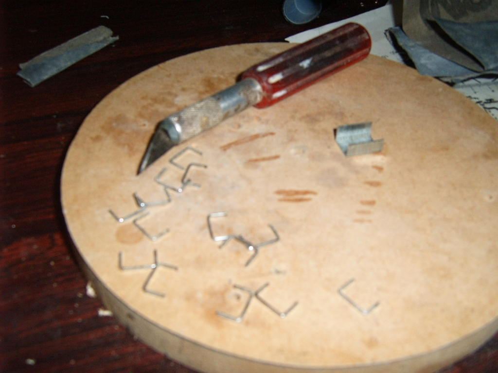

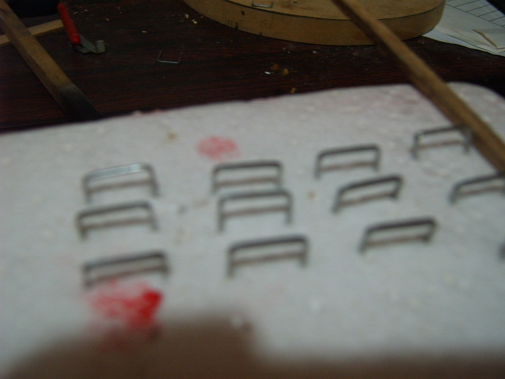

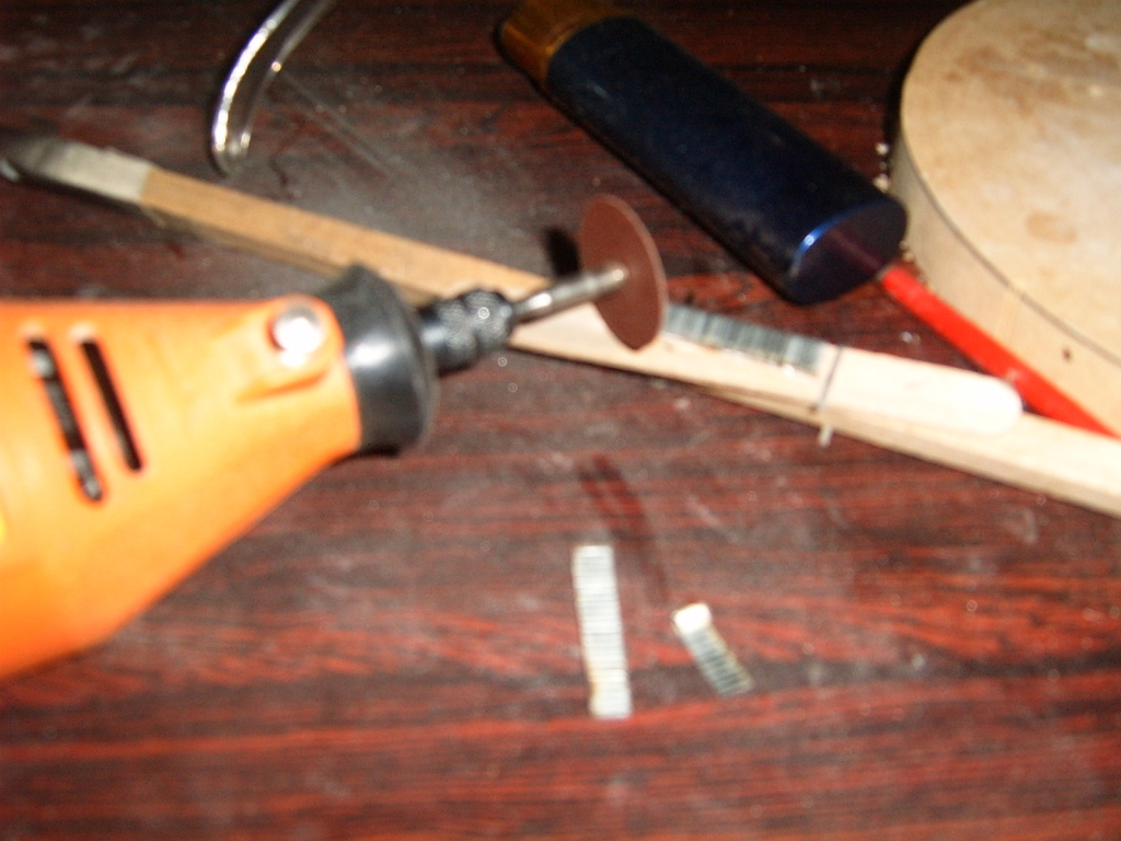

por casualidad la ultima grapadora neunatica que compre, usa grapas o ganchos con el mismo ancho, bueno se puede decir que media linea mas angosto. pero sirven...

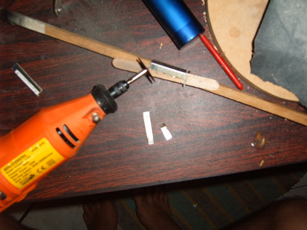

como si son un poquito largo, quito el exceso con el motortur..
se separan con un bisturi con mucho cuidado de no cortarnos...
los pego sobre un anime o icopor, metiendo un palito por debajo para que todos me queden de la misma medida a como los voy a colocar en la pared de la cexeta, e igualmente quedaran bien pintados... esto es para pintarlos...
Mensajes: 6496
Re: Pesquero "Artur"

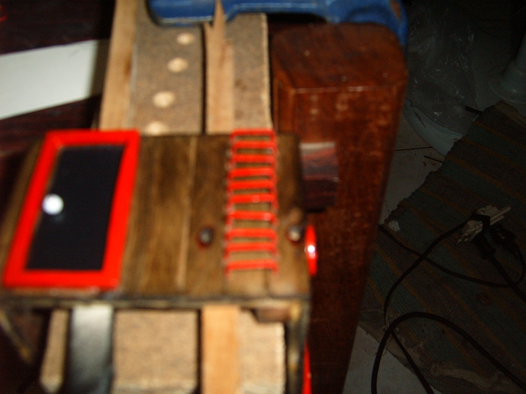

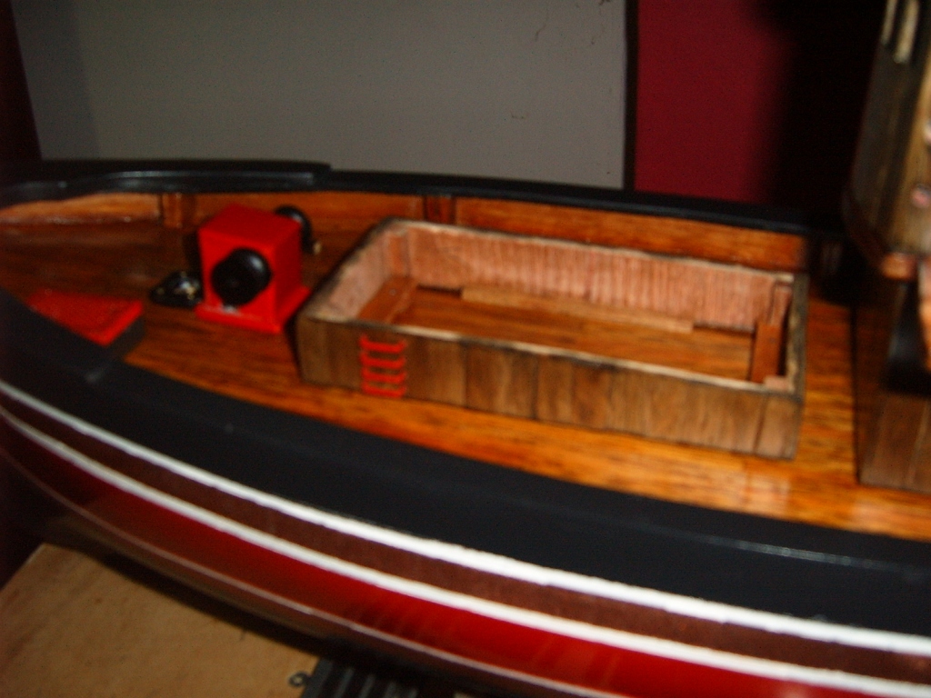

y a pintar, :wink: :wink:
esto es todo por hoy,,,

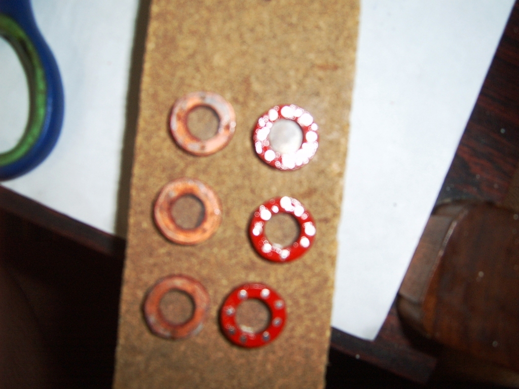

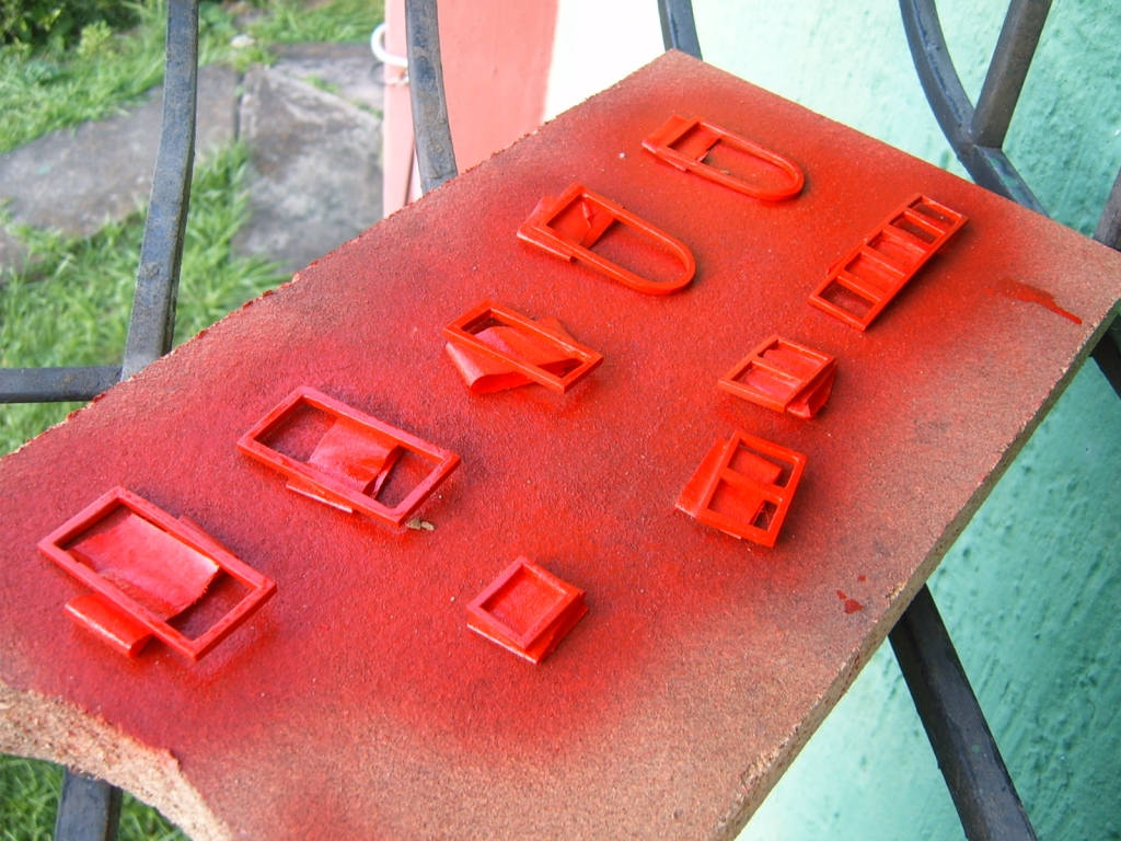

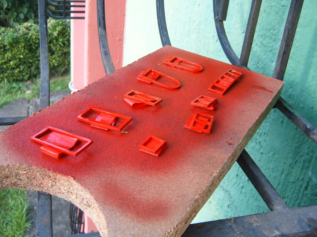

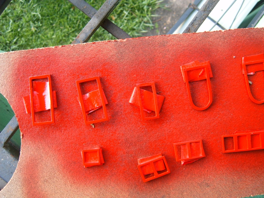

podeis escribir, necesito una opinion, como se verian mejor los remaches de los ojos de buey o clarabollas, las pinte de rojo, los remaches, les aplico negro, blanco o los dejo asi rojos, en esta pagina he visto trabajo que toda la pieza esta del mismo color, ojo de buey y remaches...
:mrgreen: :mrgreen: :mrgreen:
timon, le pondre unas franjas rojas...<br />y peldaños de la escalera en rojo..

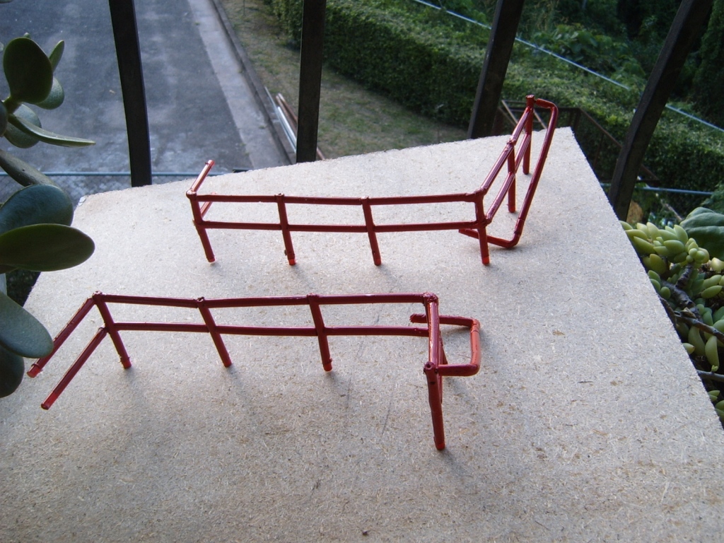

otro retoque a las barandas de nuevo..

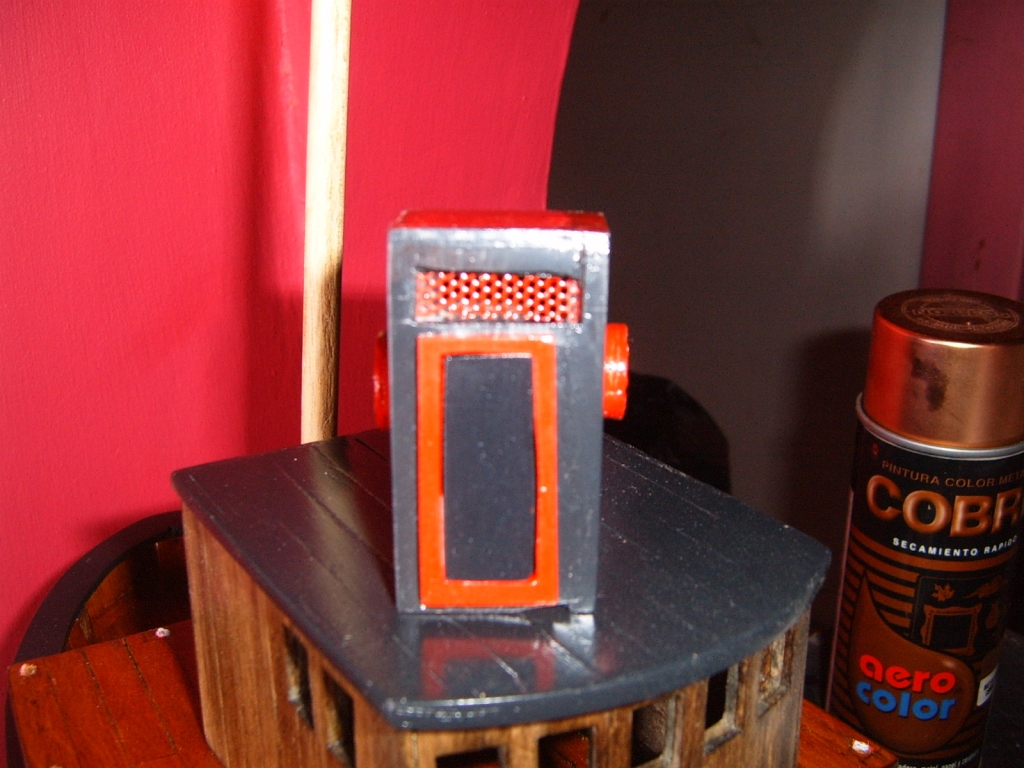

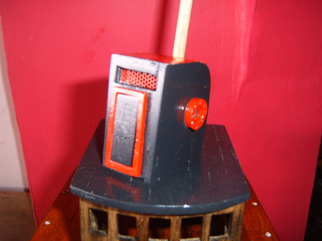

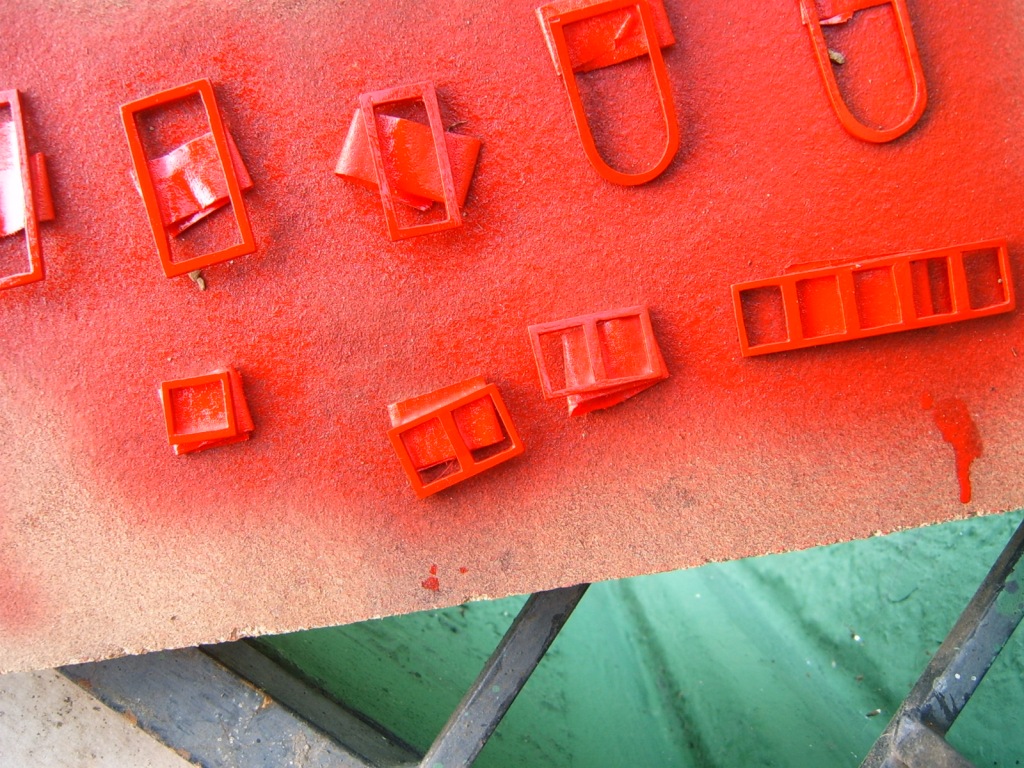

el techo en rojo a la entrada de la bodega..

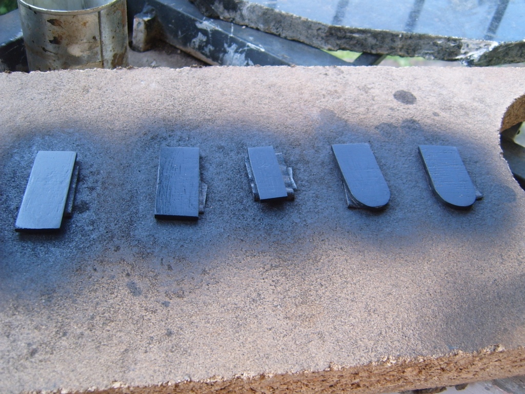

puertas en gris humo o es caso negro.. el mismo que use para el casco...

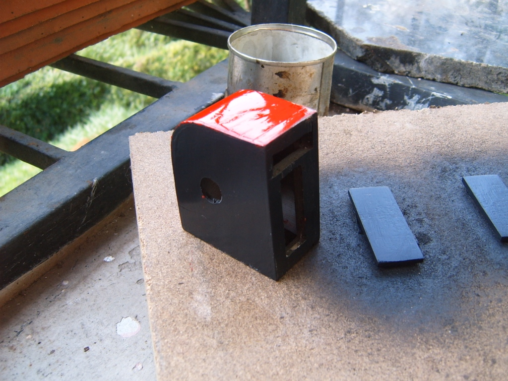

las clarabollas todas en rojo, no c aun no c si los remaches los pintare en negro, o en blanco, o dejare asi de rojo...

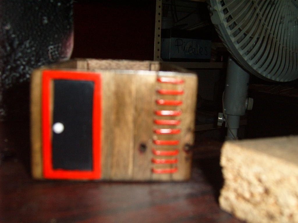

y el enrejetado pequeño a la izquierda va en la parte superior del frente d ela entrada a la bodega, como especie de ventilacion...
marcos de ventanas y puertas en rojo..
listo por el momento..

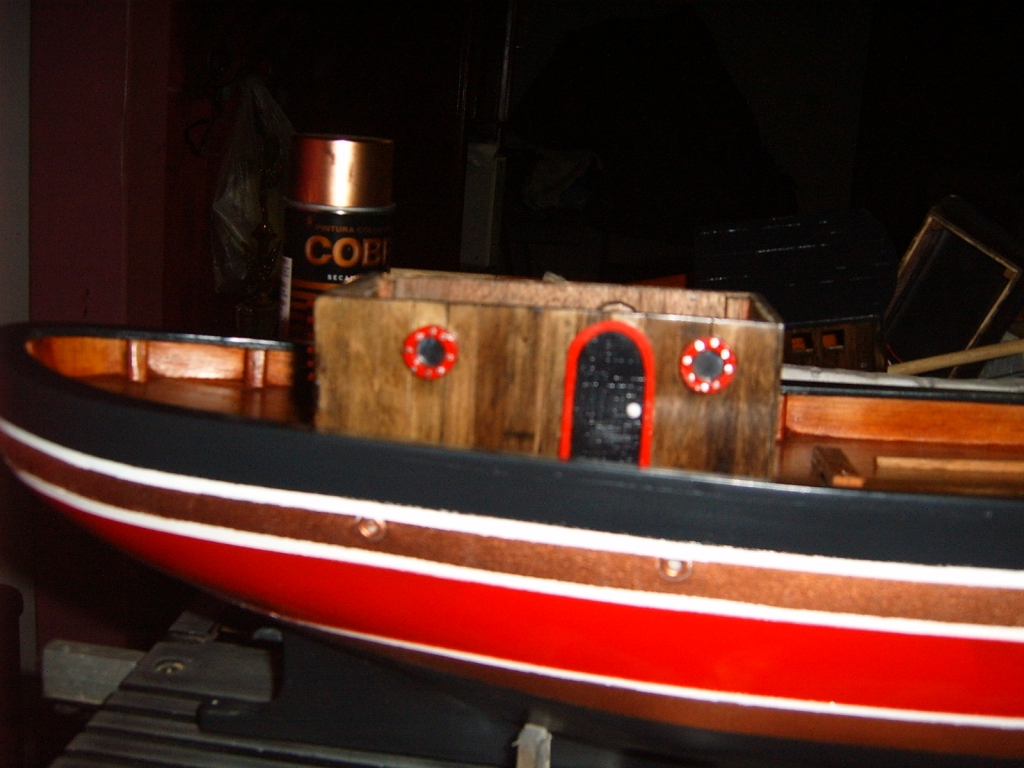

continue, con los trabajos hoy, hay algunas fotos mal enfocada, pero mas o menos c pueden ver para seguir el paso a paso..

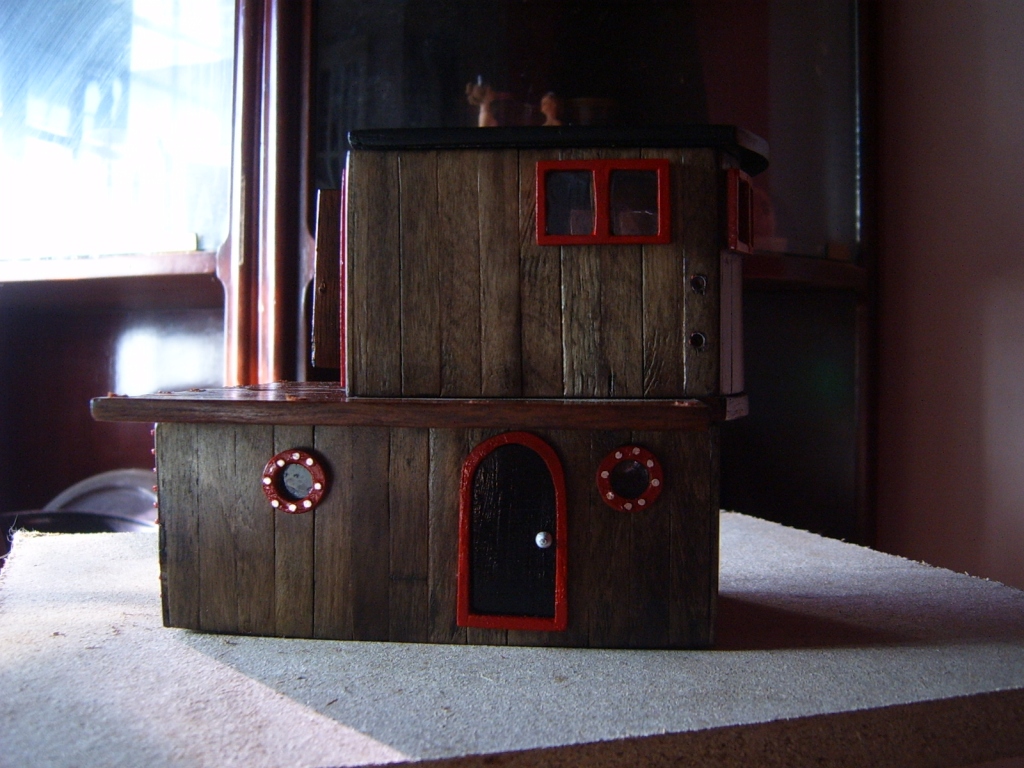

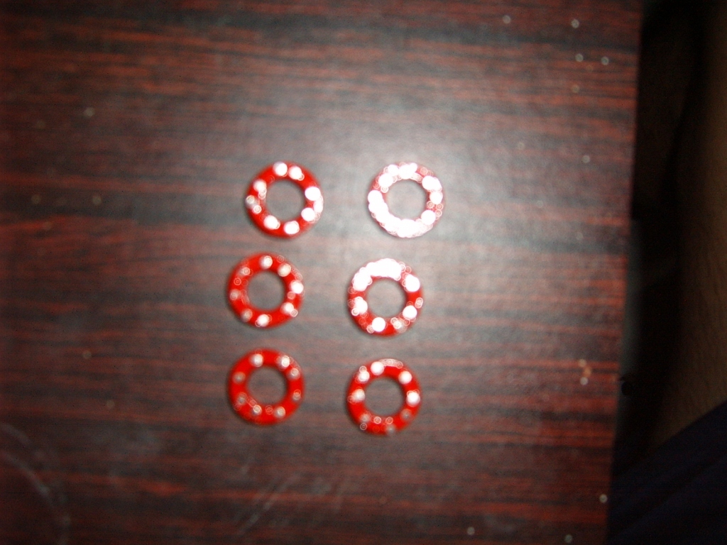

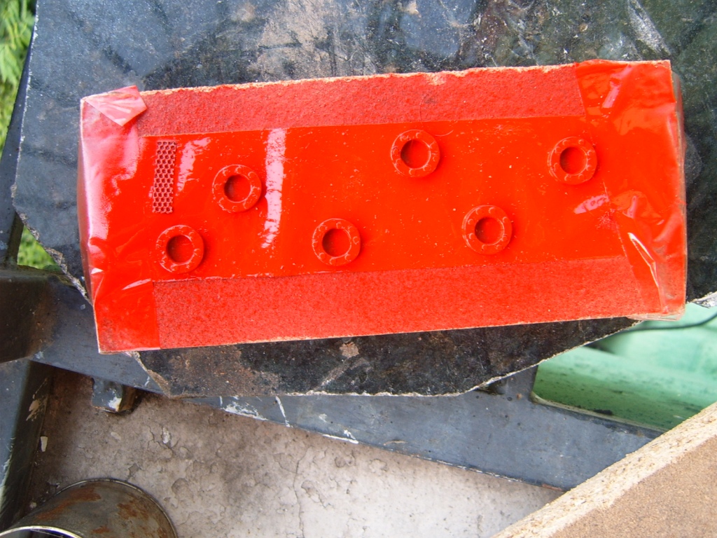

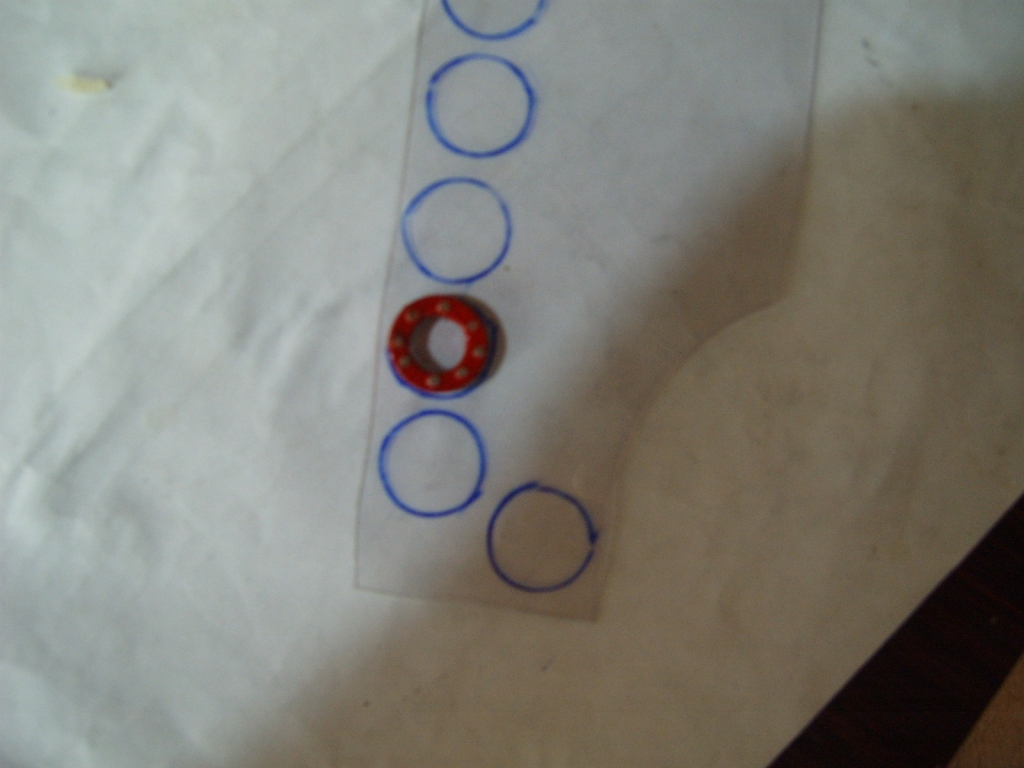

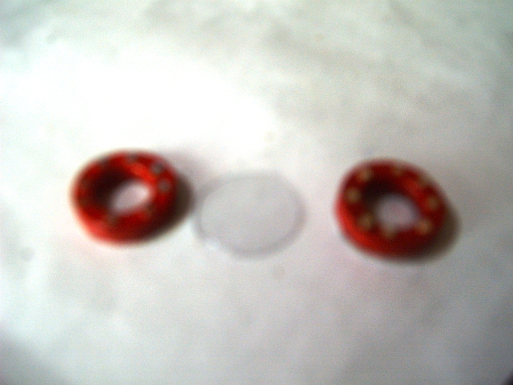

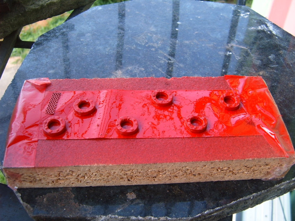

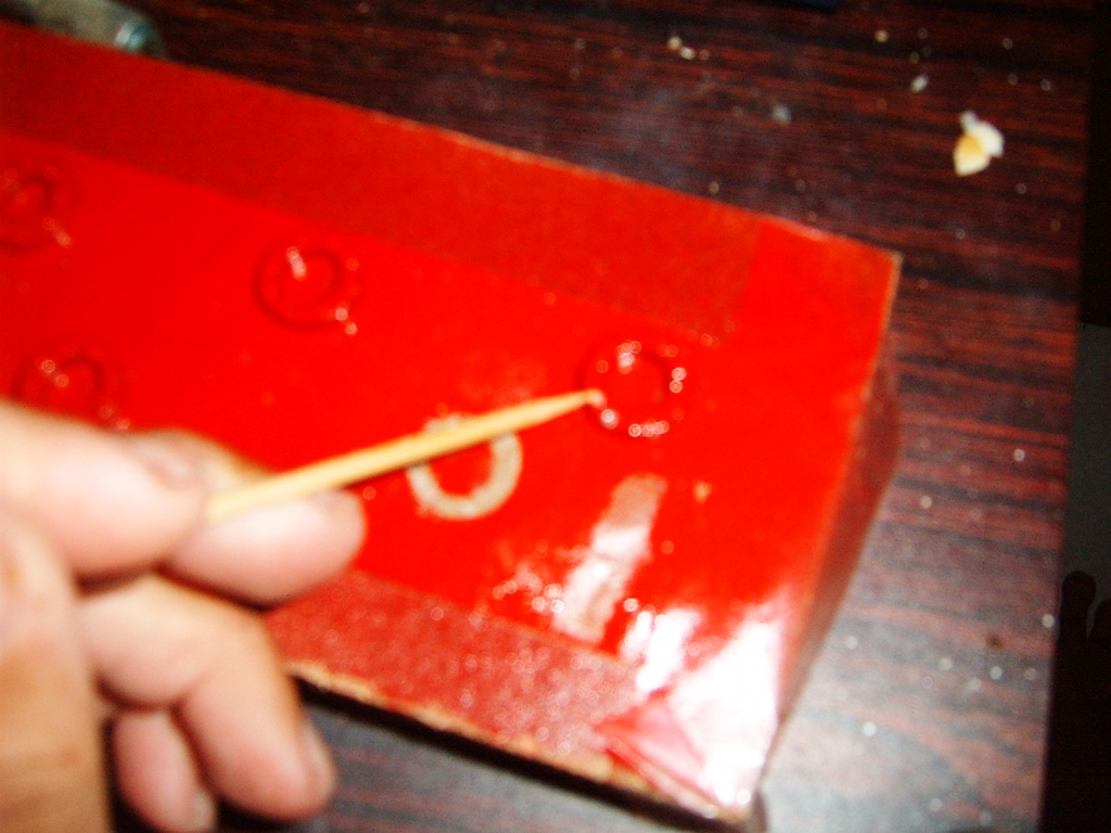

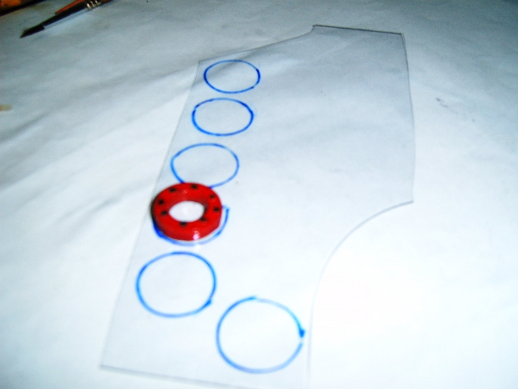

remuevo la pintura roja con la punta de un palillo, de la cabeza de alfiler, que hace las veces de remache...
los dejare asi niquelados, sale mas con el rojo...

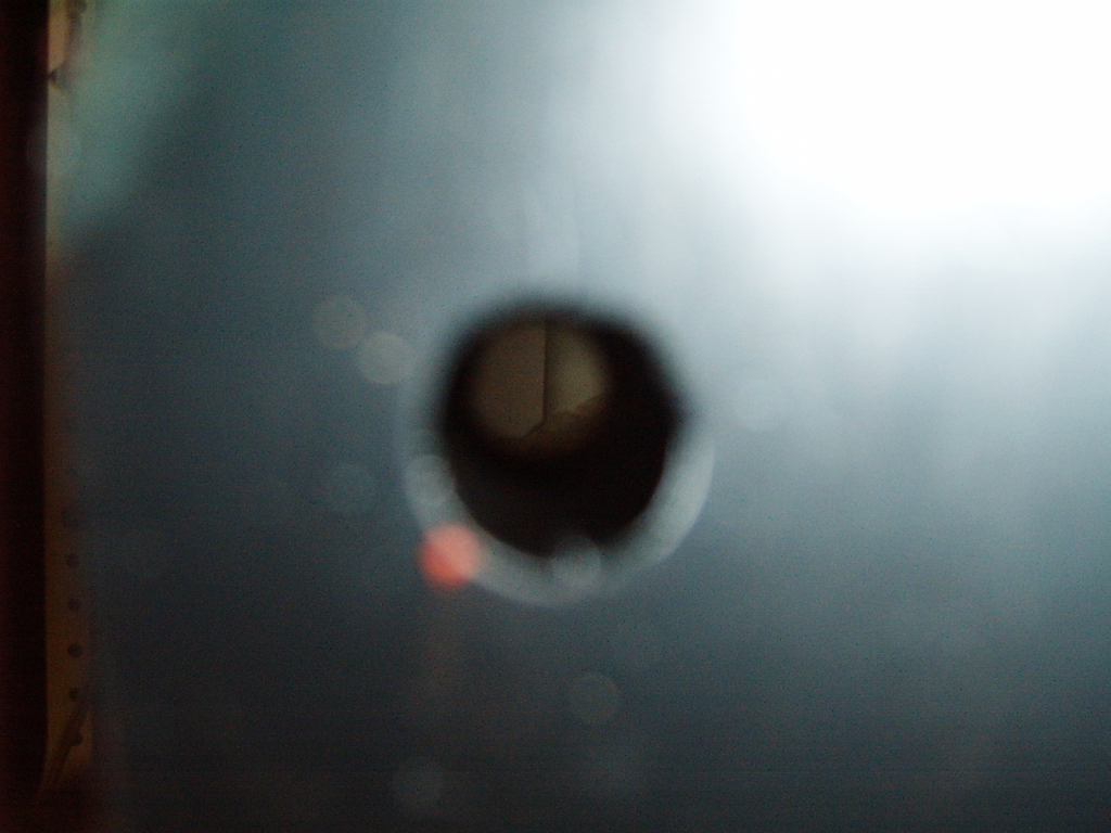

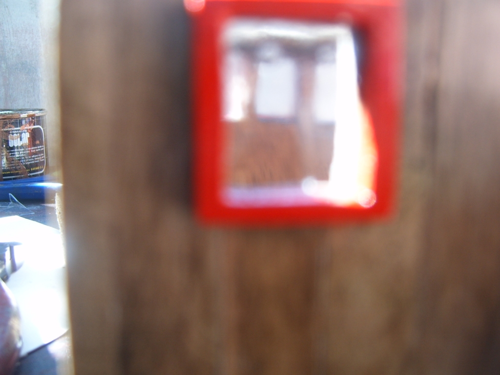

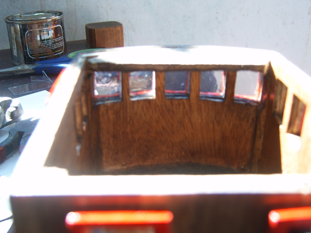

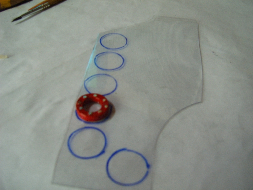

busco un trozo de acetato, cajas de juguete, y con un marcador para acetato, trazo la circunferencia..
este sera el vidrio de los ojos de buey..
los recorto con tijera, no salio bien la foto, pero mas o menos c ve..

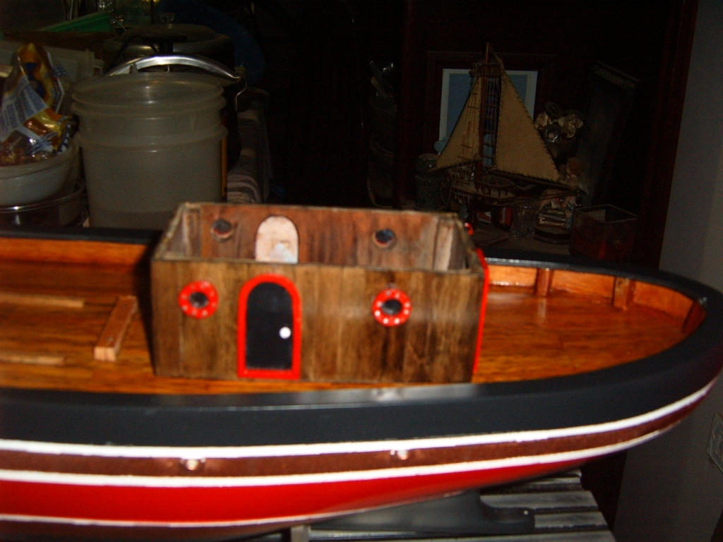

con pegante instantaneo, pego por detras del ojo de buey..
al fondo vemos ya por el vidrio..
asi queda ya en la entrada a la bodega, tambien vemos la ventilacion sobre la puerta..
falta el picaporte de la puerta..

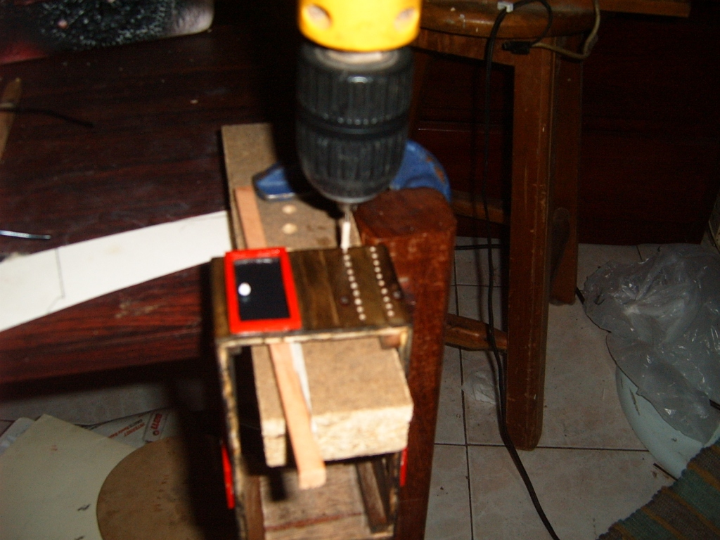

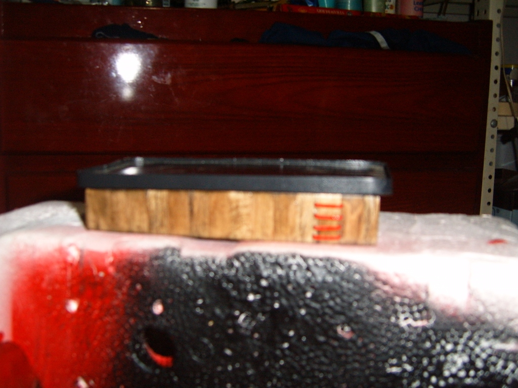

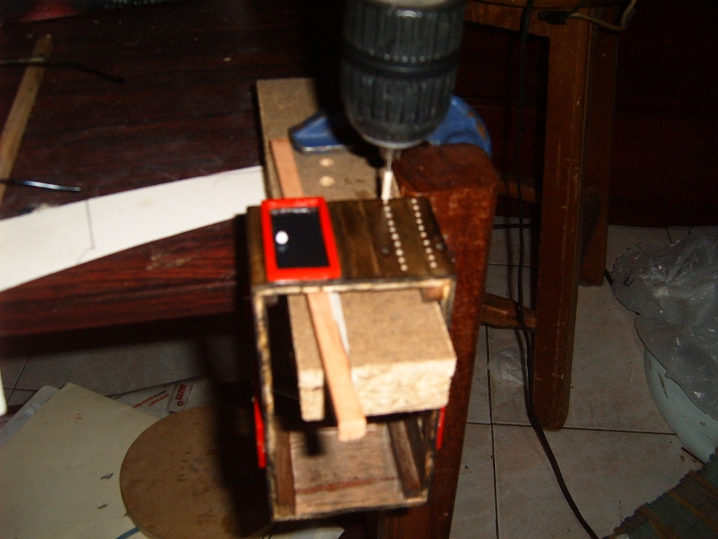

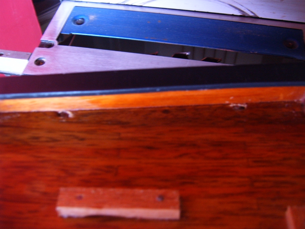

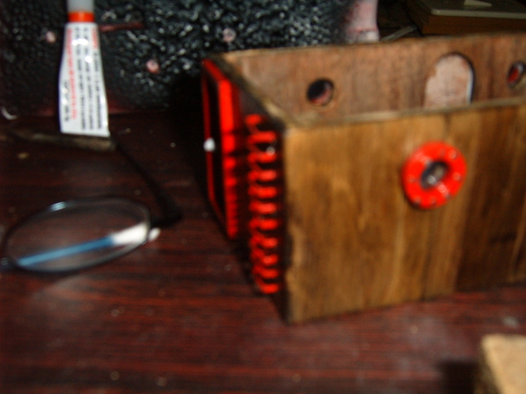

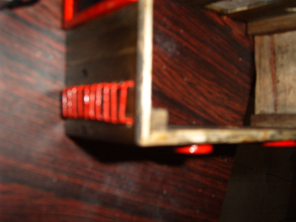

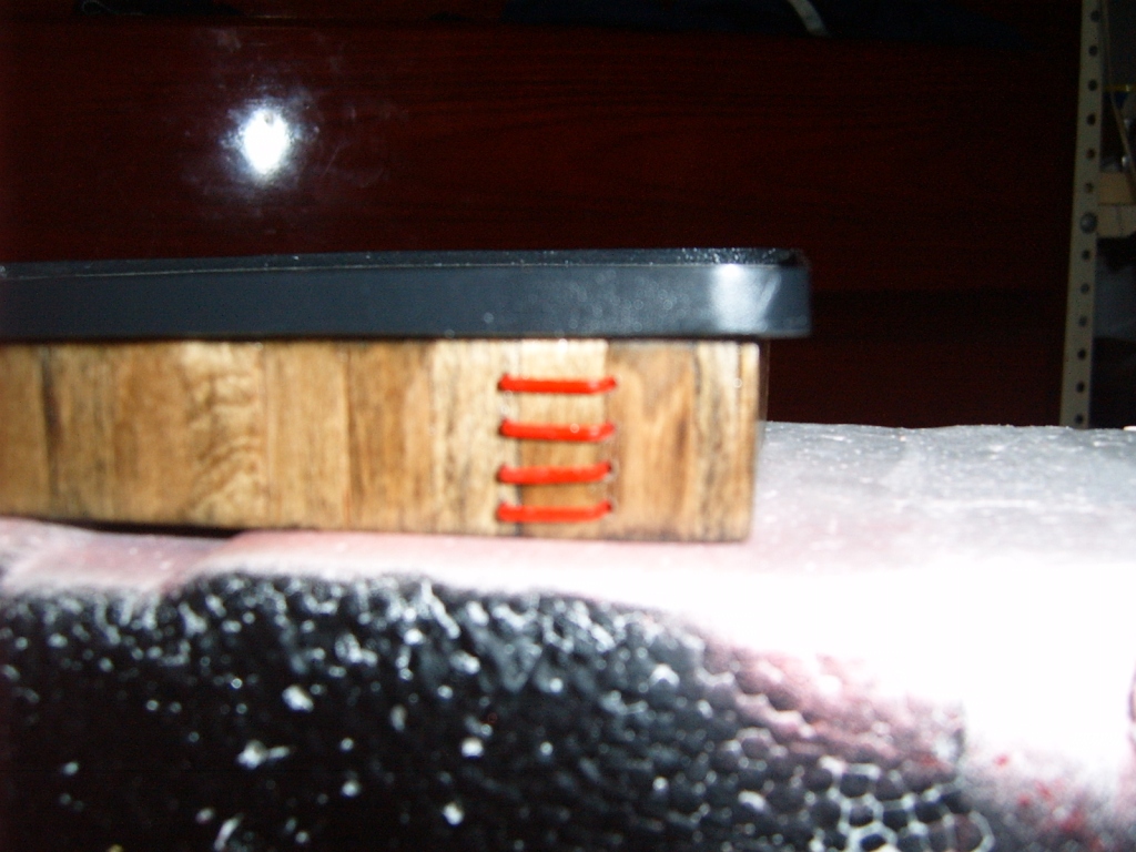

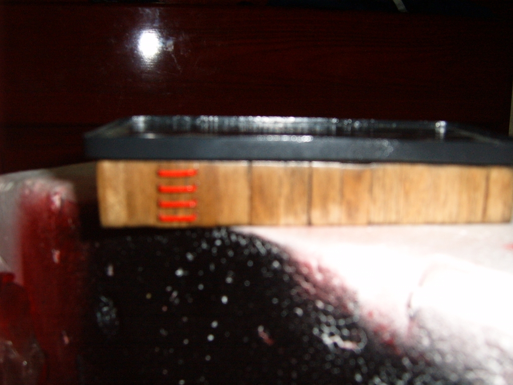

perforo con broca, a la cual le coloque un tirro para no profundizar mucho y todos los orificios queden igual, donde iran los peldaños de la escalera..
una gotica en cada agujero de pegante instantaneo y coloco el escalon, coloque una guia abajo para que todos queden del mismo tamaño..
lista la escalera
lista la escalera

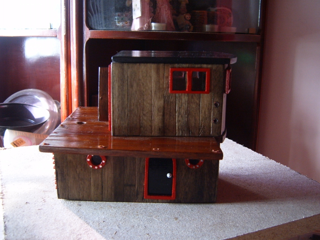

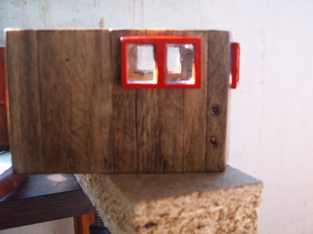

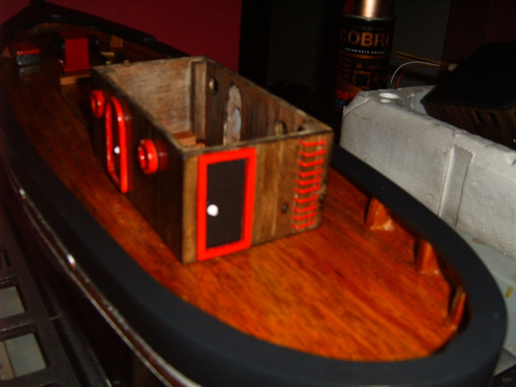

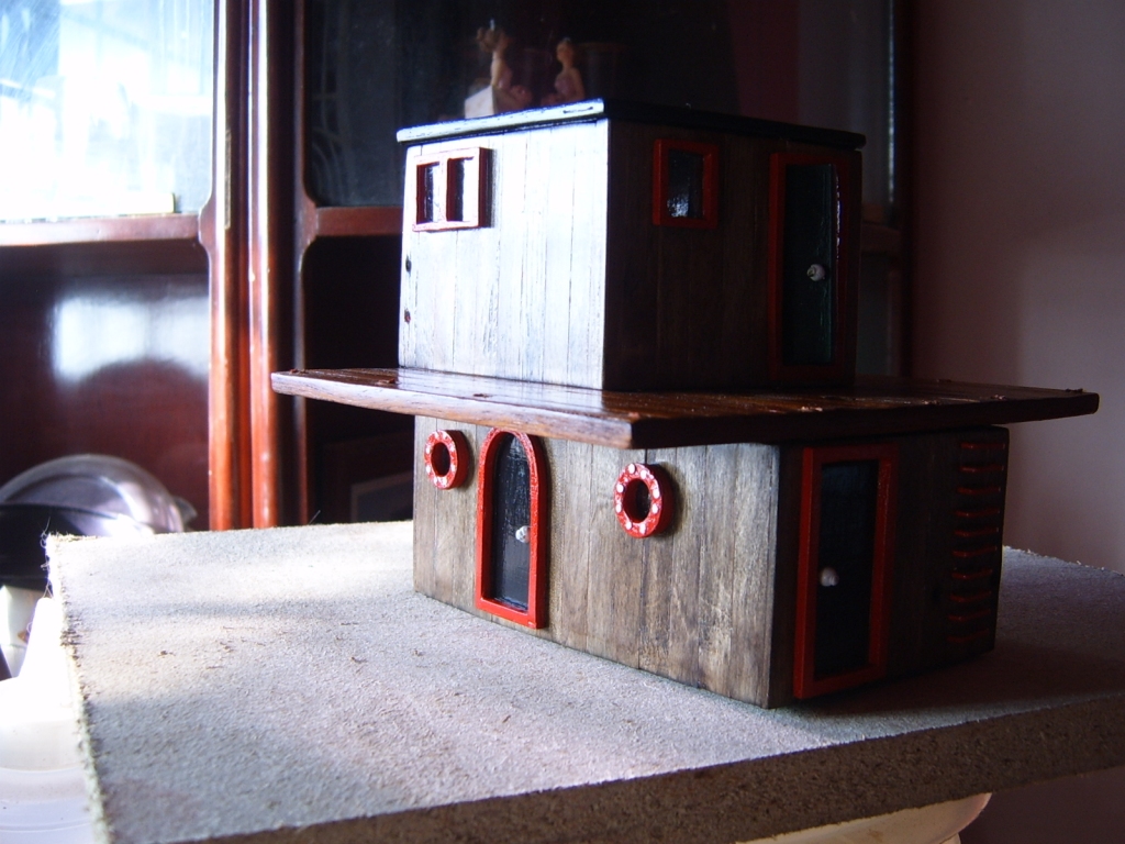

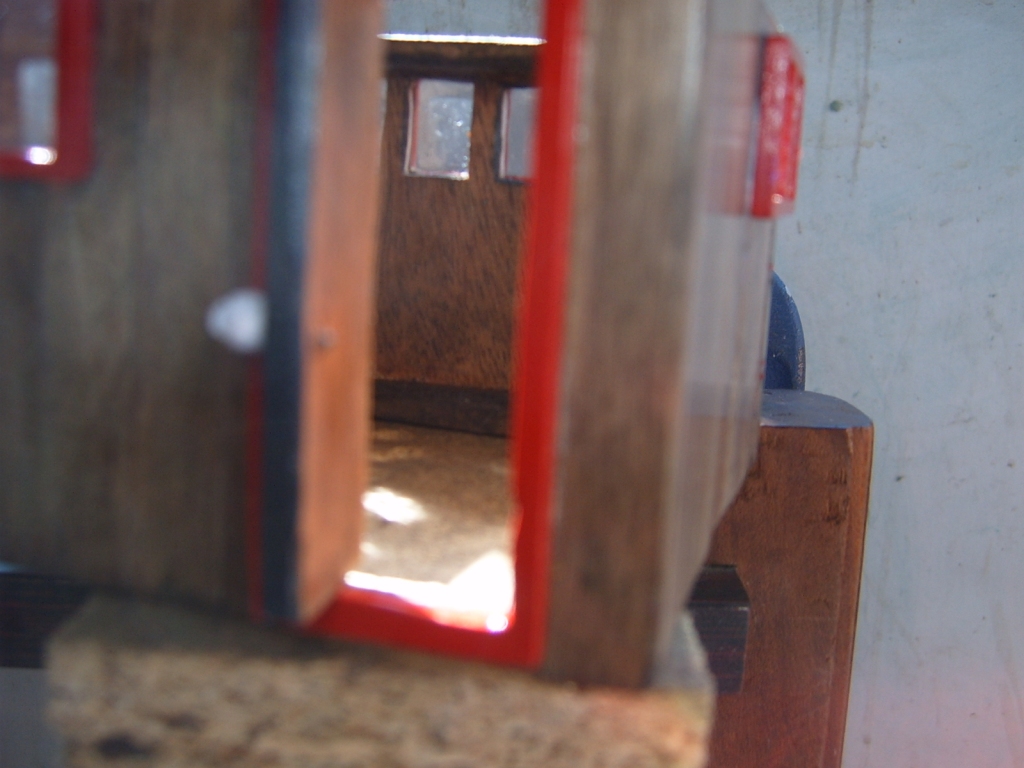

ultimas, coloque las puertas y ventanas del mamapro de cubierta, en el pesquero, estarian ubicados alli, la cocina y dormitorio...
:wink: :wink:

Lo normal es que los remaches sean del mismo color

Admin escribió:Lo normal es que los remaches sean del mismo color
Si pude ver fotos tambien y en efecto todo esta del mismo color, hoy lo primero que hice fue cojer un pincel Nº 0 y empece a cubrir de rojo los remaches, pero no me funciono ya que la pintura como la he estado aplicando con aerografo esta muy diluida, entonces tenia que aplicar mucha y se formo una gota por decir encima del remache que se regaba sobre sus bordes y lo distorsionaba, por lo que opte por limpiar nuevamente, apenas salga comprare la pintura roja, que venga mas espesa para que me facilite el trabajo sin dañar el ojo de buey...

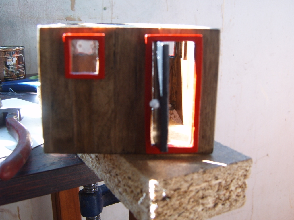

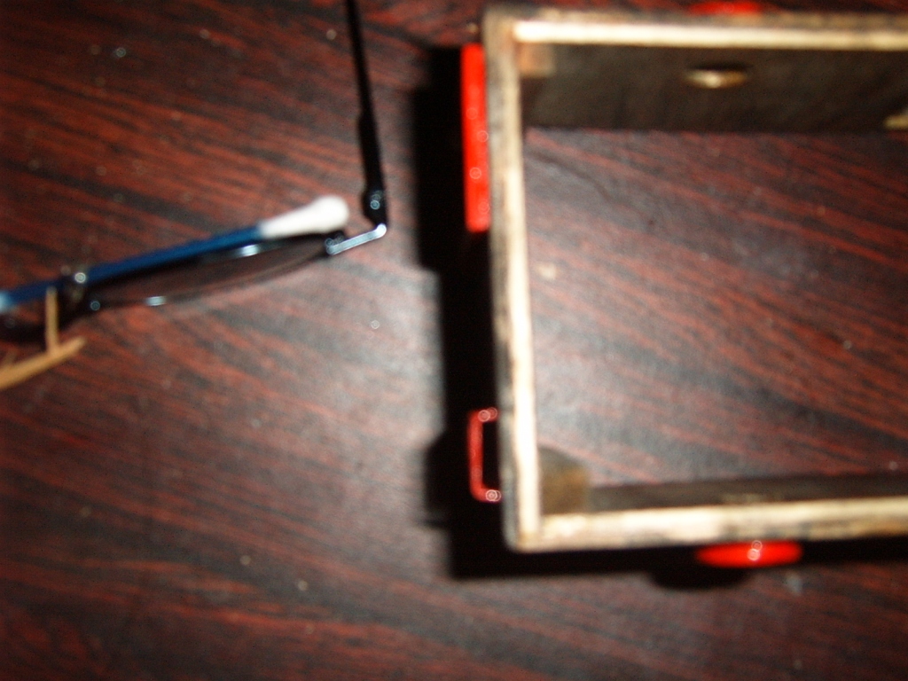

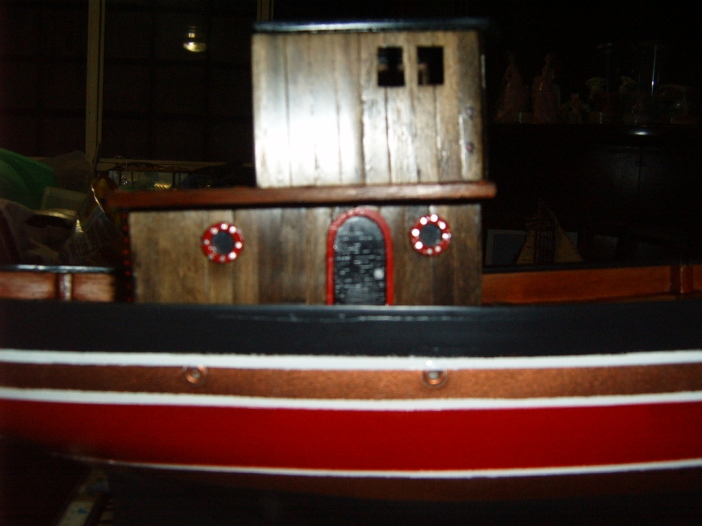

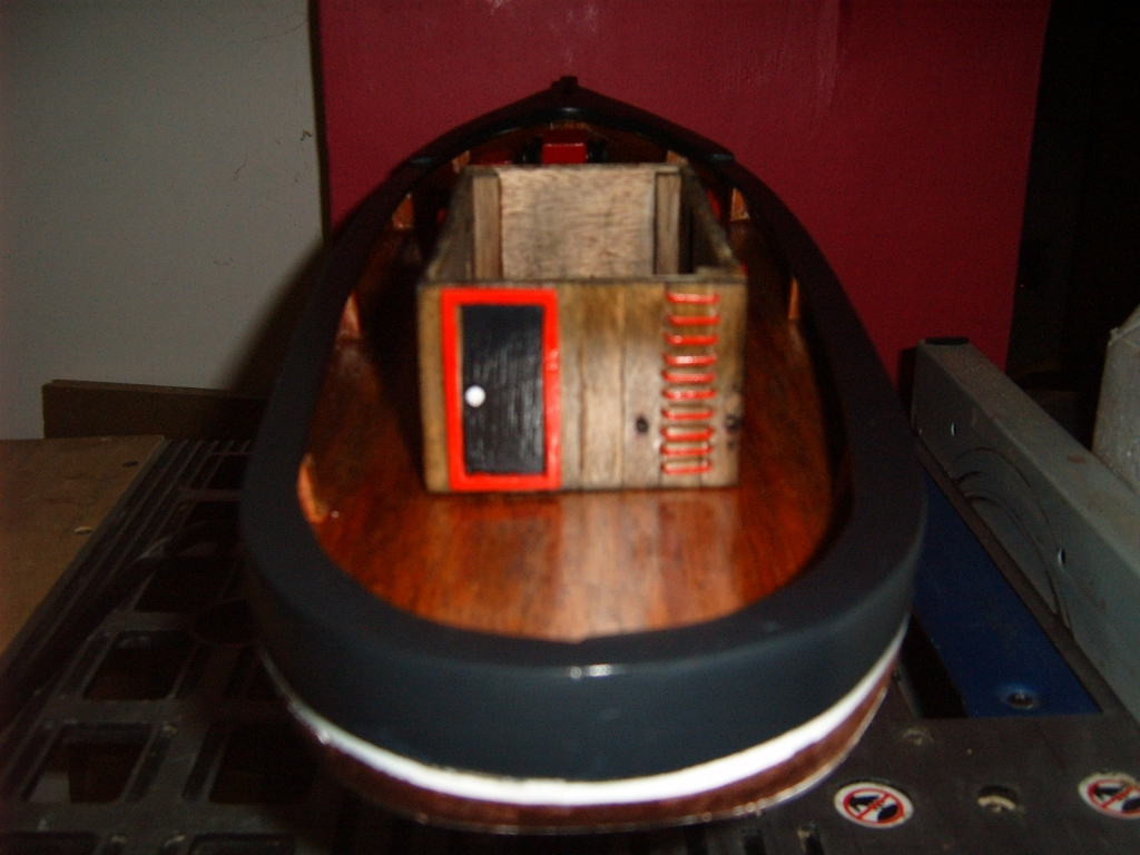

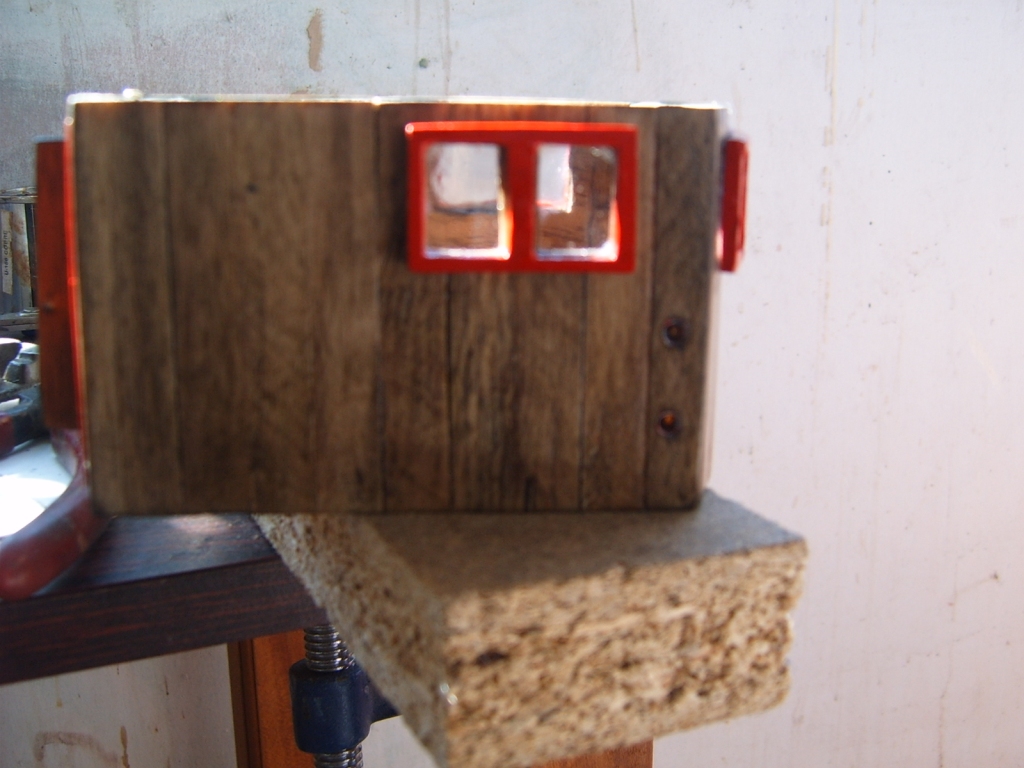

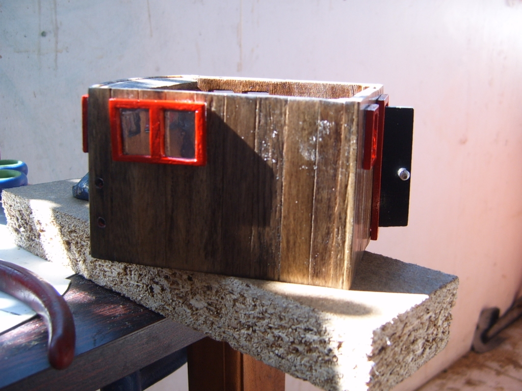

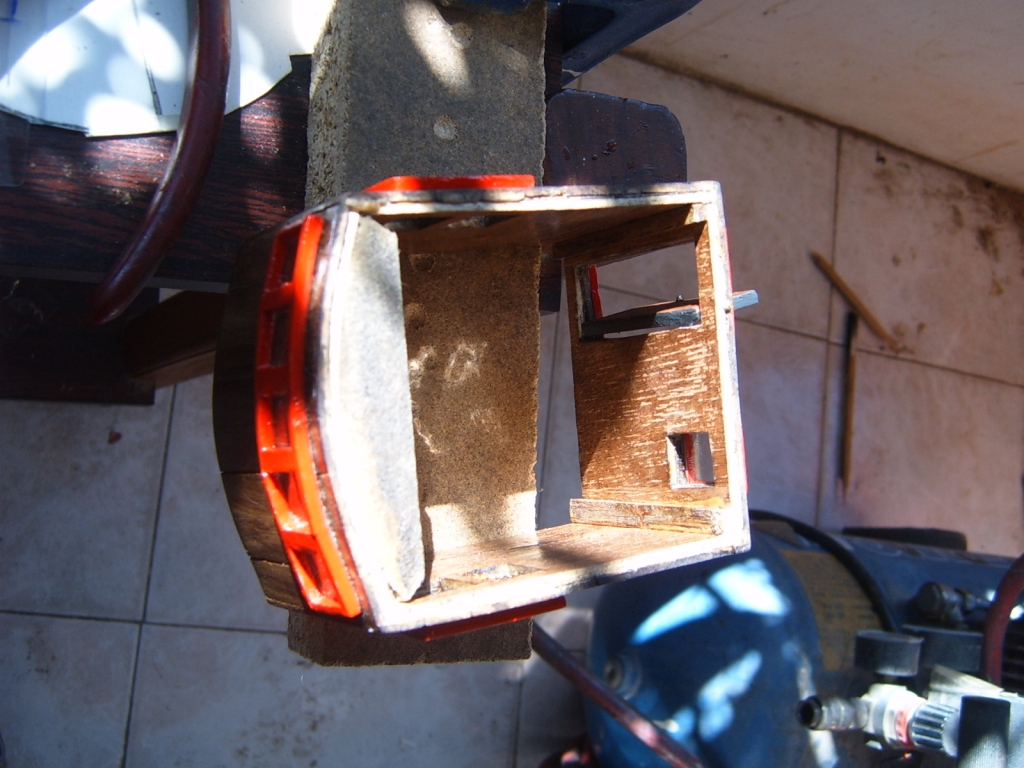

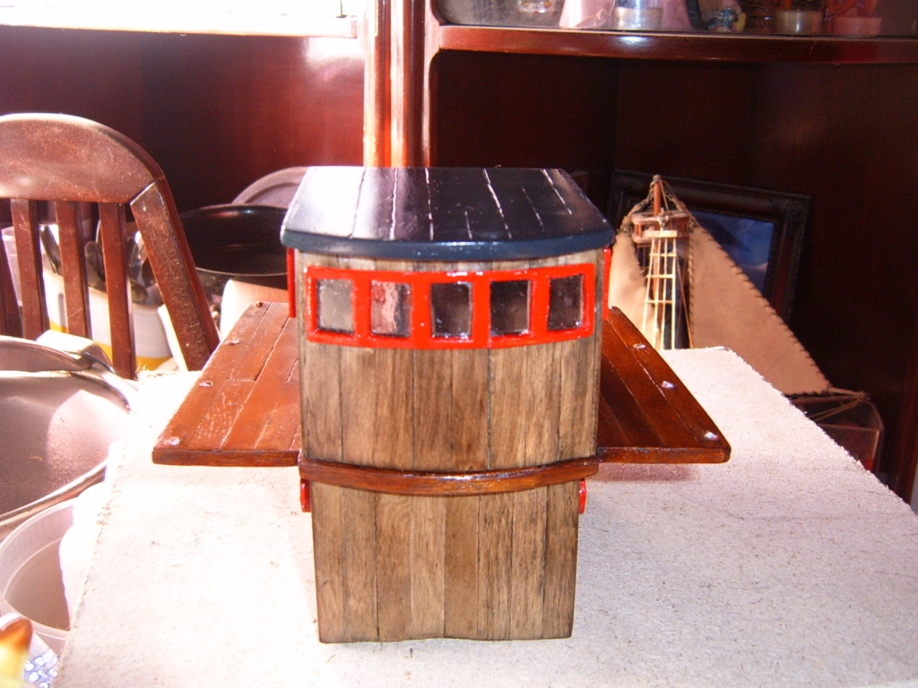

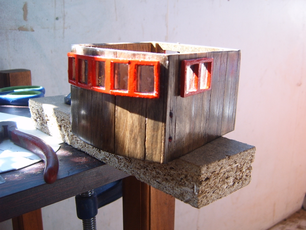

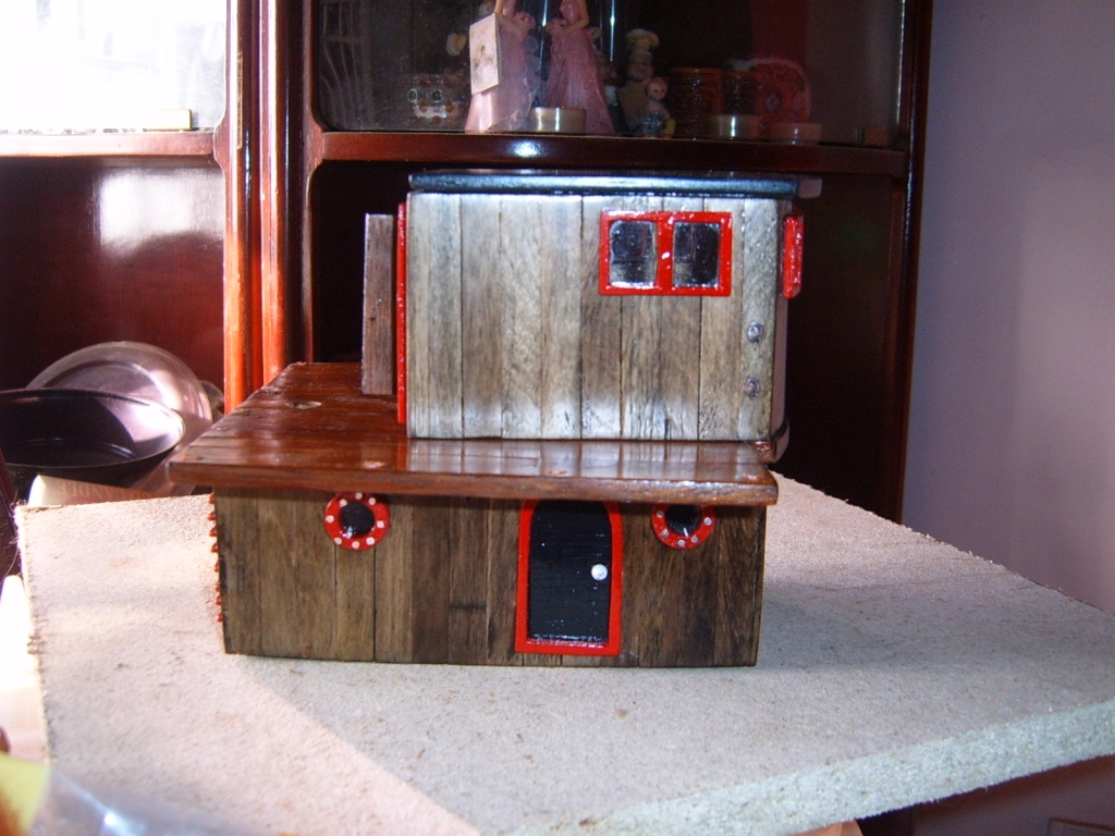

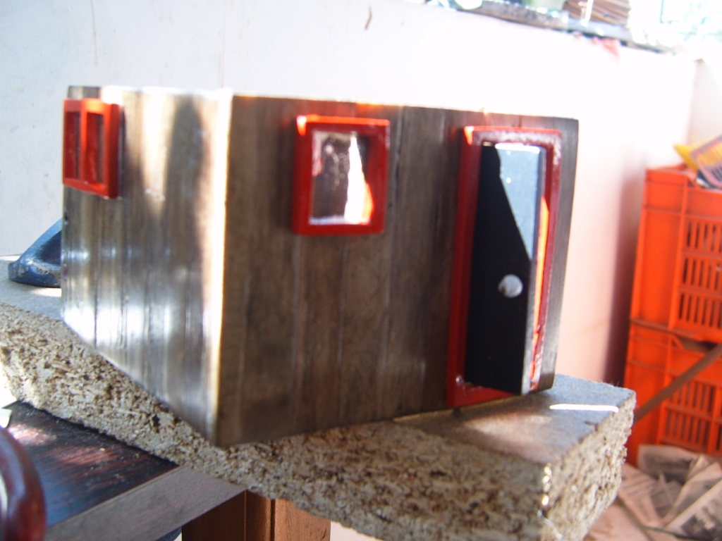

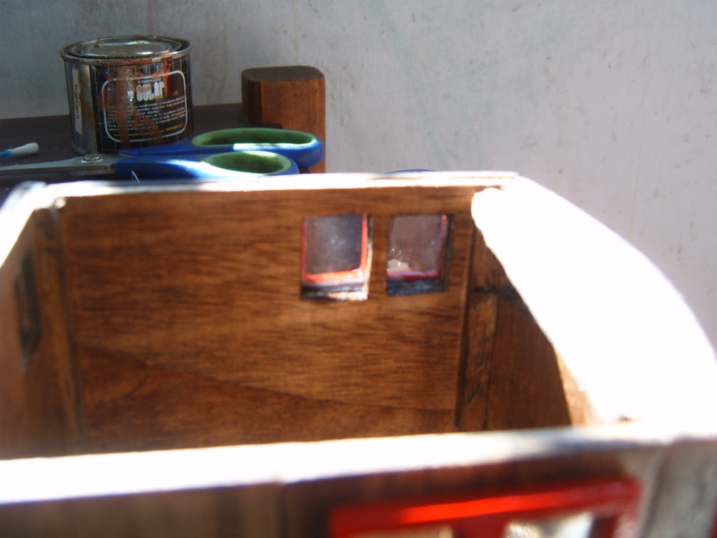

aqui dejo fotos de como quedo la caxeta, siempre me dio lidia colocar las ventanas delanteras, ya que al pegar el acetato no me dejaba flexionarla y me partia las ventanas, al fin de tanta lucha, las pude pegar, lo otro que con el ciano, o pegante instantaneo por mas que no cuidemos de no mancharlas se nos llenan de la pega y c ponen blancas, por lo que les aplique con pincel laca mate transparente, quedando como ven en las fotos, la puerta les coloque bisagras internas, en la parte superior e inferior del mamparo traladre con broca de un mm y luego coloque un clavo de cabeza, haciendo las veces de pasador, se puede abrir y cerrar, con la finalidad que cuando decore y coloque los accesorios del interior c puedan observar...

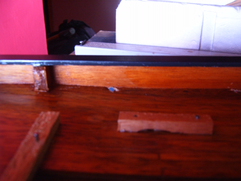

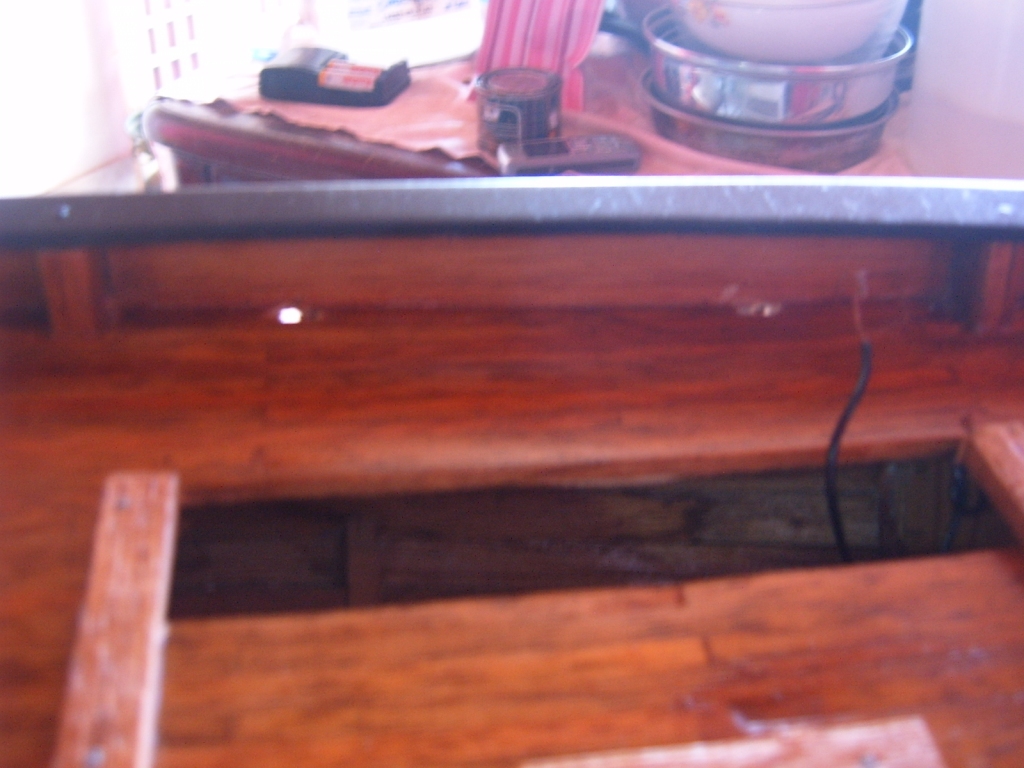

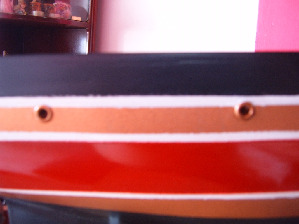

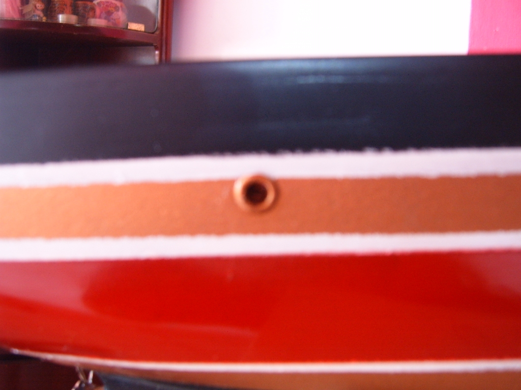

Esto c me estaba olvidando que era quitar los tapones de cinta de carrocero que habia introducido en el desague de la cubiertas, dos a ambos lados babor y estribor, luego retoque con tintilla por cubierta y pinte por fuera del casco....
:wink: :wink:

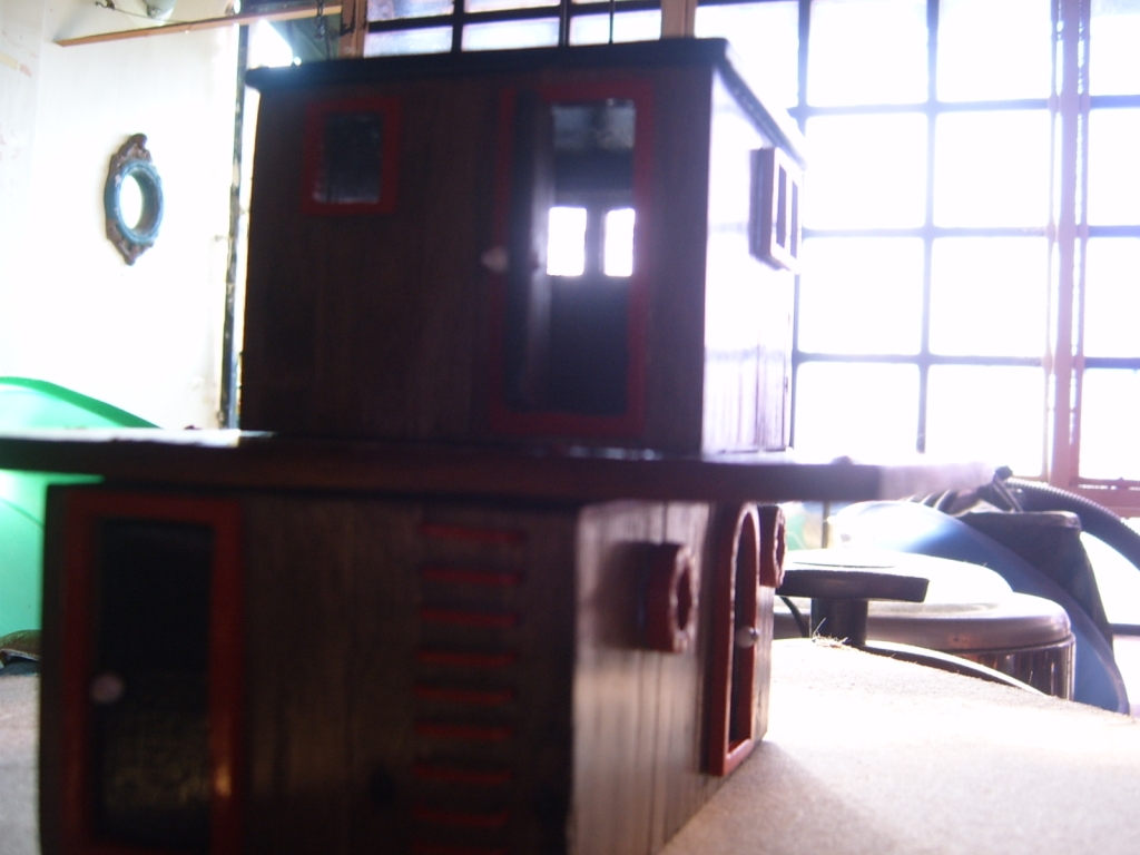

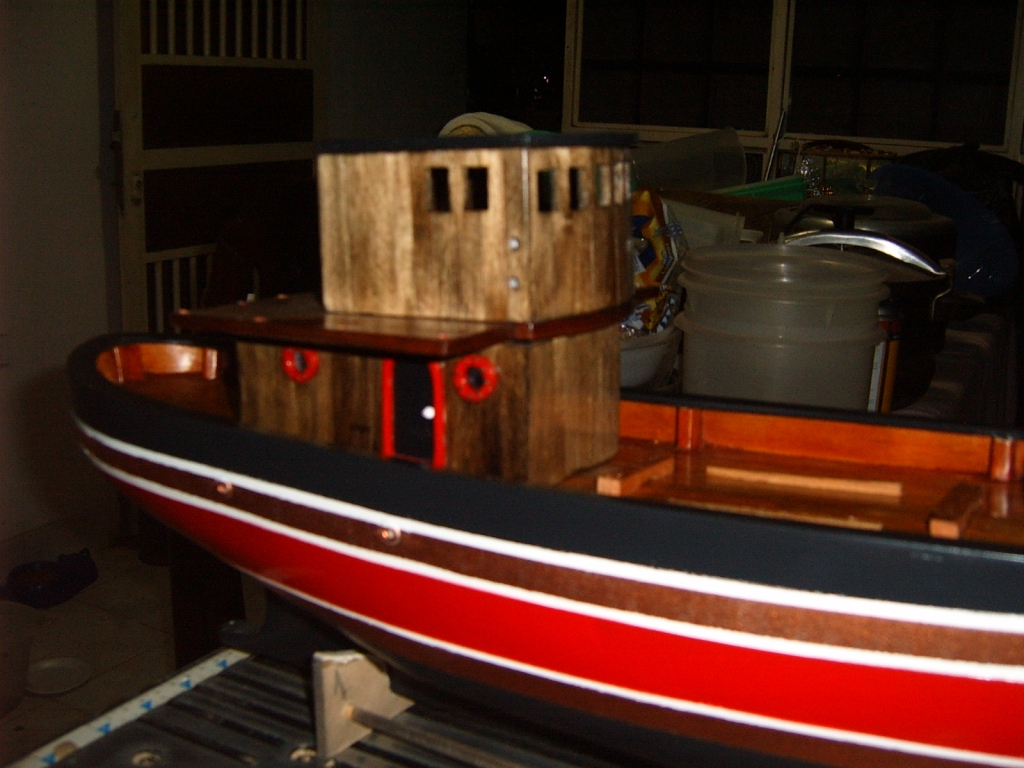

Mensajes: 6496

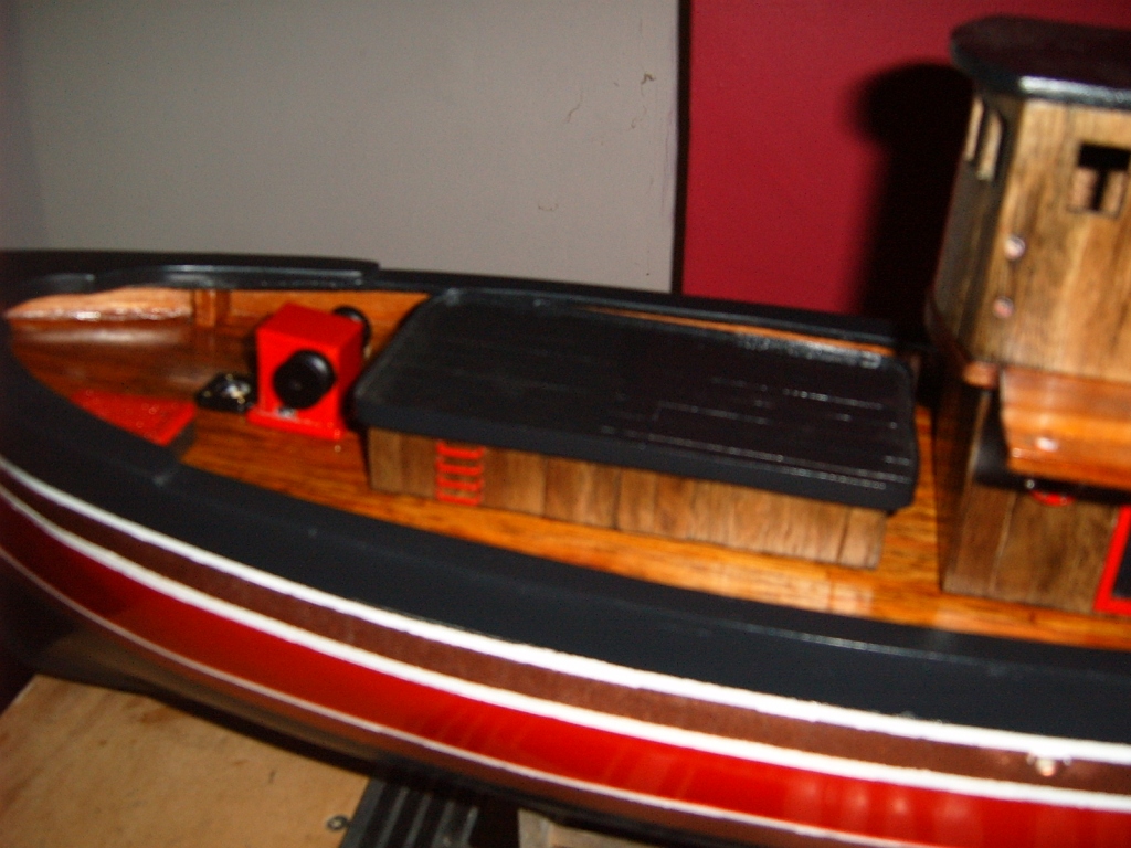

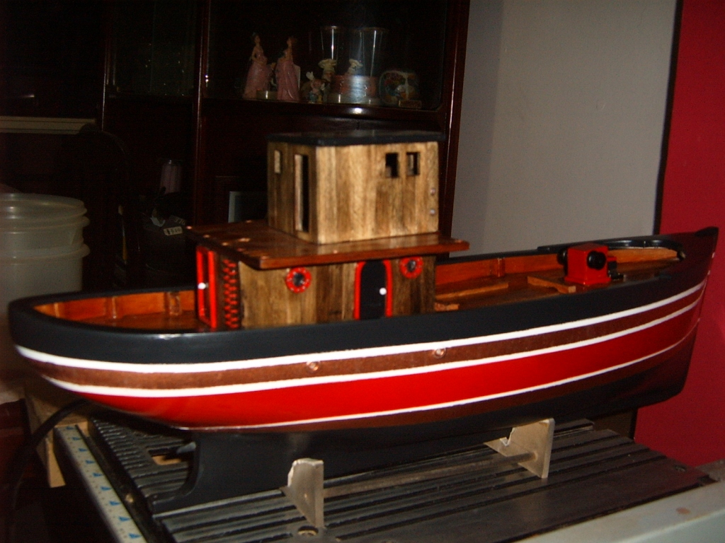

algunas generales de la caxeta, tengo que apurar la marcha, para terminar el Artur, ya que tengo que concluir el misi, empezar el hidra y hacer un curter...
