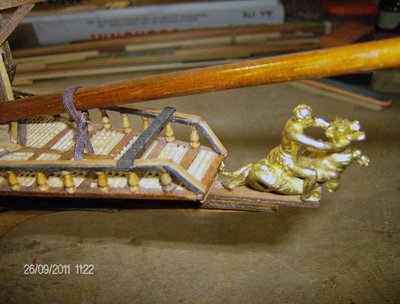

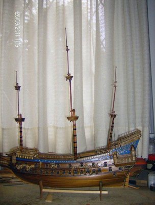

Por fin he logrado terminar los mastiles y así mismo encontrar la manera de trabajar los obenques en forma similar a lo que se estila en el Foro, haciendo una gaza en un extremo, luego una lazada por el mastil fijandola en en un sobresaliente del obenque (un nudo). digo similar por lo que no me he animado a forrar el obenque. :oops: pero.... :D
El material usado es Acrílico 100% multifilamento de 0.50.
Para evitar que desbaraten los nudos he usado una gotita de acrilato (muy pequeña aplicada con la punta de un alfiler).
Para fijar la gaza he usado un hilo 100% algodón de 0.25.
Como los hilos los he encontrado localmente he estado trabajando muy cómodamente a "despedicio". es decir, sin tener que estar cuidando el consumo con la angustia de que no me van a alcanzaran los materiales. :D :D :D
Saludos y espero comentarios (buenos, malos, y/o mejores) :mrgreen:
Juan M.
PURA VIDA :) :) :)

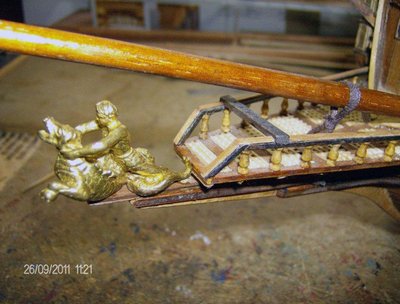

En ésta y la siguiente foto pueden apreciar que he montdo el mascarón (que dista de ser máscara), y fijado el baupres con con su respectiva liga (no se si es correcto decirlo así).
La figura del mascarón le he añadido un soporte, no incluido en el kit, por lo que me pareció muy fácil de romperse o caerse.
Aquí he montado un obenque a cada lado y otro por terminar de montar, que a la postre me tocó desmontarlos por lo que encontré que es mejor empezar primero por el que está más a popa.

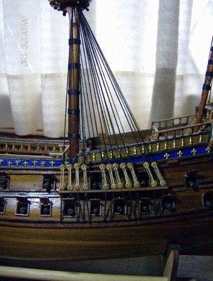

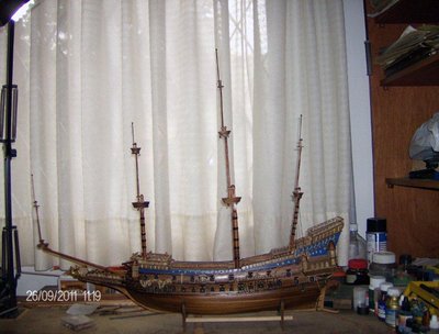

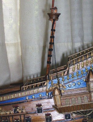

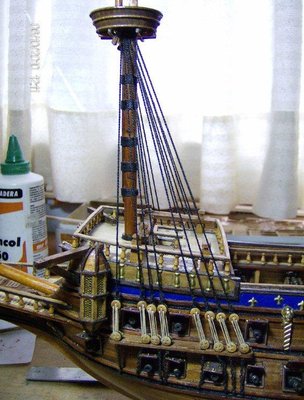

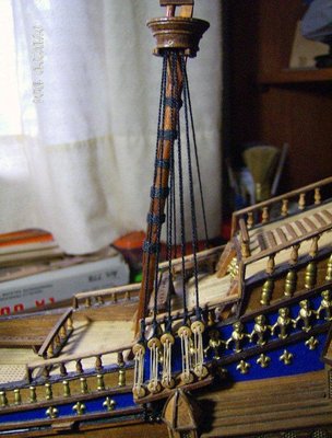

Por fin he logrado algo que me satisfaga con los obenques, luego de realizar varios ensayos, Espeo les gusten.
En las dos siguientes fotos muestro los obenques del mesana ya tensados. En las siguientes fotos muestro el paso preliminar que es montar los obenques en el mastil para luego tensarlos.
Juan M. :) :) :)

Que tal Juan, espero ya estés recuperado al 110% de tu vista. Quedaron muy bien los obenques del mesana, en el soleil royal estoy utilizado tu técnica de armar primero los acolladores con sus respectivas vigotas, para después colocar los obenques, hasta ahora lo encuentro muy practico, me falta ver cuando ya se tengan que tensar los obenques. Te sigo.

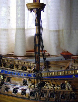

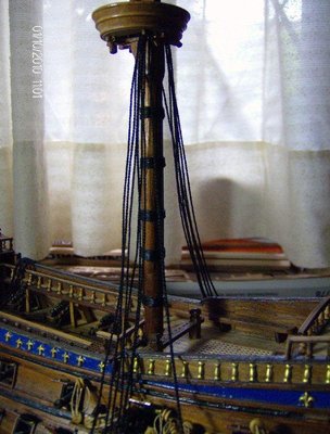

Aquí van las fotos de los obenques del mayor y trinquete.
son pocos los avances pero ahí voy poco a poco.
