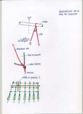

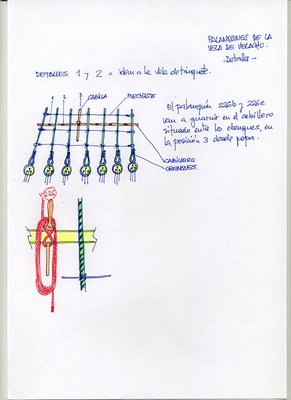

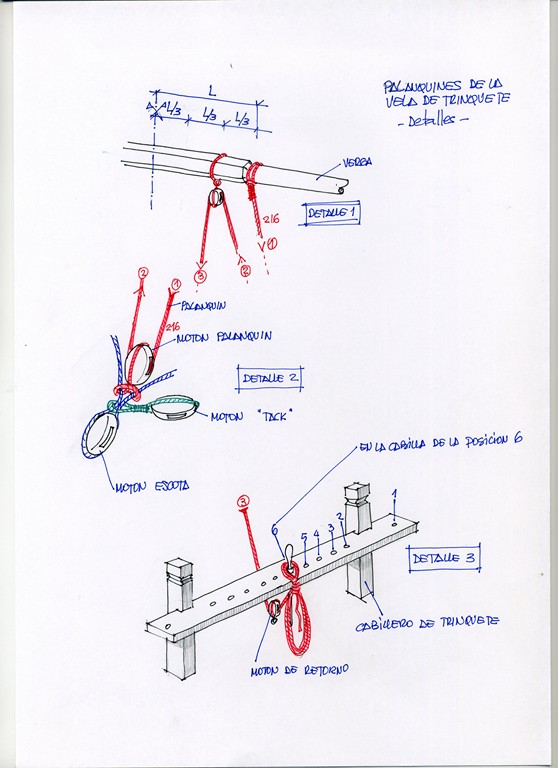

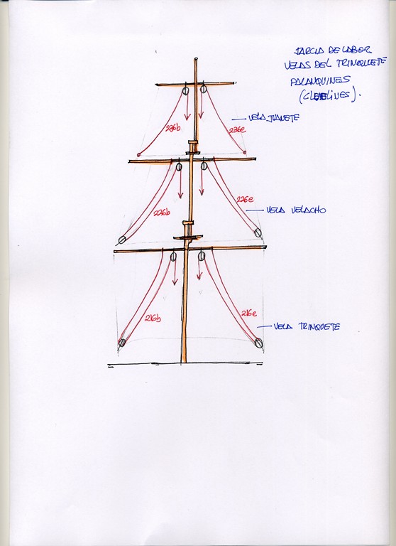

Primero los Palanquines:
“Cada uno de los cabos que sirven para cargar los puños de las velas mayores, llevándolos a la cruz de sus respectivas vergas.” Los palanquines serán llamados “Cargaderas de escota” en barcos más modernos como las Goletas.
1.- Esquema General. 2.- Los de la vela de trinquete.
La maniobra es la siguiente:
• .En el punto donde se acaban las jimelgas de la verga y mediante una lazada nace el Palanquín.
• El cabo va hasta el puño de escota de la vela donde guarnece un motón. Este se une mediante una lazada al chicote del motón de la escota.
• Vuelve hasta la verga donde le espera un segundo motón.
• Y de ahí baja hasta cubierta donde guarnece un motón anclado en cubierta, frente al cabillero de trinquete.
• Se agarra a la cabilla situada en la posición 6. 3.- Los de la vela de Velacho.

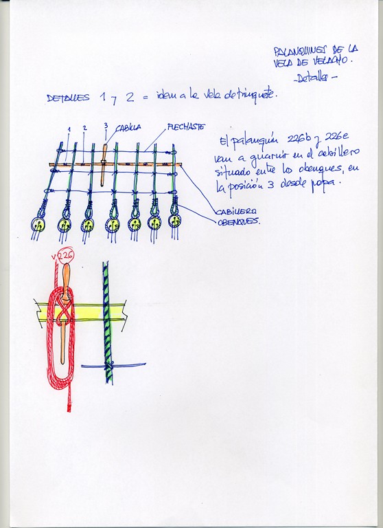

• De ahí baja hasta un cabillero de seis cabillas situado en los obenques.
• Se ancla en la cabilla de la posición 3. 4.- Los de la vela de Juanete.

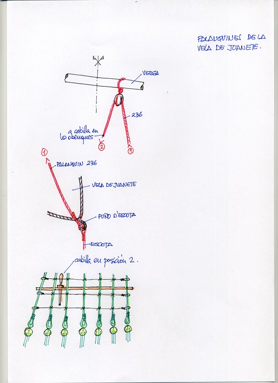

• El Palanquín nace en el puño de escota de la vela.
• Sube hasta un motón anclado en la verga, cercano al palo.
• Se ancla en la cabilla de la posición 2. Espero que os haya gustado,
Un saludo, Juan

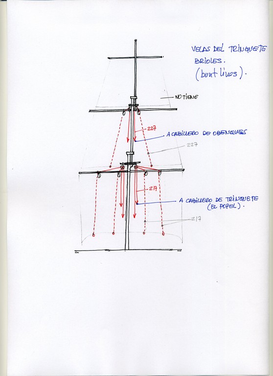

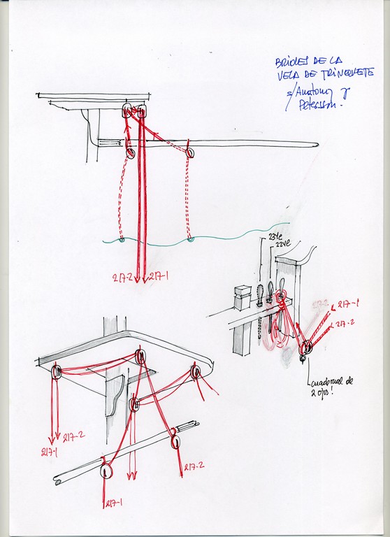

Ahora los brioles:
“Se llama briol a uno de los cabos con que se cargan las velas para aferrarlas después con más facilidad. En las de velas de cruz o redondas, los brioles están hechos firmes en varios puntos de la relinga del pujamen y en las de cuchillo, en el puño de la escota. En aquéllas, el del medio se llamaba antiguamente cargador y más en común se nombraba zapatilla. De todos modos, está en el género de las candalizas y cargaderas.”
A tener en cuenta que los brioles se manejan por la parte delantera de las velas
1.- Esquema General de los Brioles de las velas del trinquete. 2.- Brioles de la vela de trinquete.
• En la verga se anclan dos motones, uno al final de las jimelgas y otro a una distancia cercana al centro de la verga en ese costado.
• Los dos brioles arrancan del pujamen (borde inferior) de la vela.
• Cada uno va a cada motón de la verga.
• De la parte inferior de la cofa, cuelgan cuatro cuadernales (dos a cada costado) y colocados dos a proa y dos a popa.
• Los dos brioles guarnecen cada cuadernal proel y pasan al popel.
• De ahí bajan hasta otro cuadernal anclado en cubierta, frente al cabillero del campanario.
• De ahí se agarran a las cabillas. 3.- Brioles de la vela de Velacho.

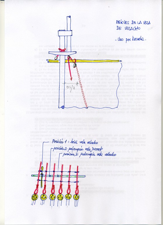

• En la verga se ancla un motón, a una distancia aproximada a 1/3.
• El briol arranca del pujamen (borde inferior) de la vela.
• Va al de la verga.
• De la parte inferior de la cofa del mastelero, cuelga otro motón..
• El briol guarnece este motón.
• De ahí baja hasta el cabillero situado en los obenques.
• De ahí se agarran a la cabilla de la posición 1. 4.- Brioles de la vela de Juanete.
La vela de Juanete no tiene brioles.
Mañana más...

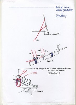

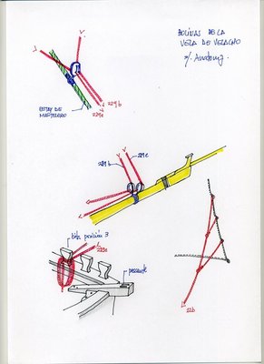

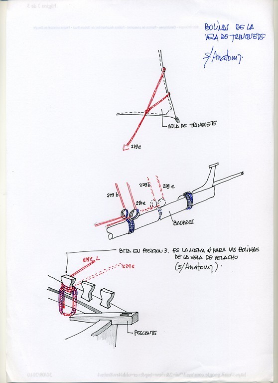

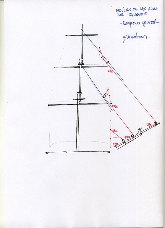

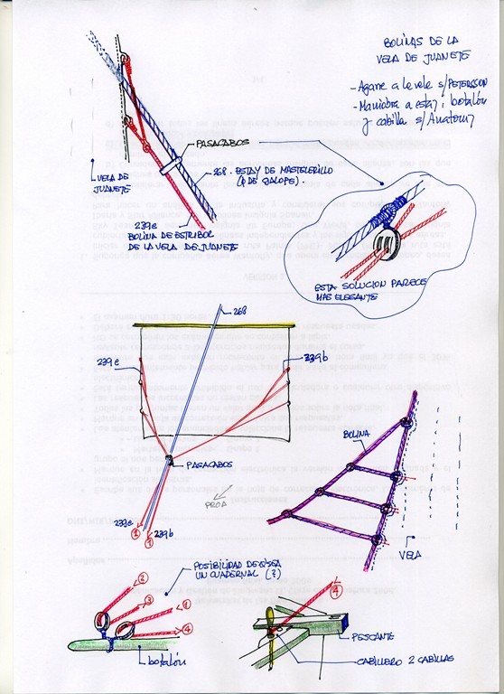

Las Bolinas de las velas del Trinquete.
“El término bolina , proviene del término inglés bowline: jefes (o amarras de proa) que se utilizan en los barcos de vela cuadrada para aguantar las balumas de las velas de proa cuando se navega hacia barlovento. La bolina es propiamente el cabo con que se tira de la relinga de barlovento de la vela hacia proa o sotavento, para que cuando se ciñe el viento, éste entre en la vela sin hacerla flamear.”
1.- Esquema General de las Bolinas de las velas del trinquete.
Las bolinas de las tres velas, tanto de babor como de estribor, van a guarnecer a sendos motones que están situados en el bauprés y en el botalón. 2.- Bolinas de la vela de trinquete.
• La bolina nace en la baluma de la vela, aproximadamente a la mitad de la misma.
• Va hacia proa y recoge un chicote que nace también en la baluma y se unen a la bolina.
• Guarnecen sendos motones colocados en el extremo del bauprés, en un sitio más popel que los de la vela de juanete..
• De ahí se re-envían a la bita de posición nº3 que está situada mirando a proa, junto al pescante. 3.- Bolinas de la vela de velacho.

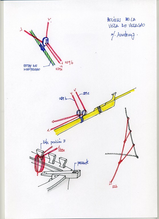

• Va hacia proa y recoge dos chicotes que nacen también en la baluma y se unen a la bolina.
• Del estay del mastelero se cuelga un cuadernal, -según el Anatomy, mirando hacia arriba-, por donde pasaran las dos bolinas, la de babor y la de estribor.
• Ambas bajan paralelas al Estay y guarnecen sendos motones colocados en el bauprés.
• De ahí se re-envían a la bita de posición nº3 que está situada mirando a proa, junto al pescante. 4.- Bolinas de la vela de juanete.
El agarre a la vela está tomada de Petersson. El resto del Anantomy.
En cuanto al pasacabos que une la bolinas de babor y la de estribor, podría substituirse por un cuadernal colgado del Estay de Mastelerillo y quedaría más “elegante”
• Va hacia proa y recoge tres chicotes que nacen también en la baluma y se unen a la bolina.
• Del estay del mastelerillo se cuelga un pasacabos –o bien un cuadernal, según sugiero, como alternativa-, por donde pasaran las dos bolinas, la de babor y la de estribor.
• Ambas bajan paralelas al Estay y guarnecen sendos motones colocados en el extremo del botalón.
• De ahí se re-envían al cabillero que está situado junto al pescante. Y con estos apuntes acabo casi toda la jarcia del palo trinquete. Quedan algunos de ellos como los "tracks" y algún otro. Pero con lo estudiado hasta ahora, ya puedo poner todos los elementos y motonería en la cubierta.
Ahora me pondré a estudiar el palo mayor, en el que las jarcia es parecida que no igual a la estudiada hasta ahora.
Un saludo, companys
Juan
