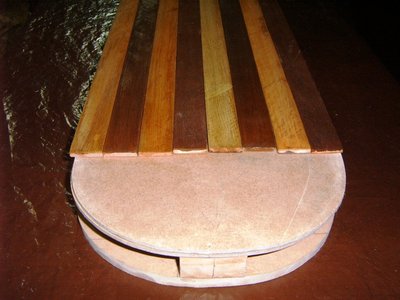

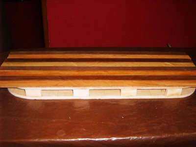

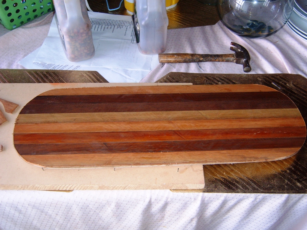

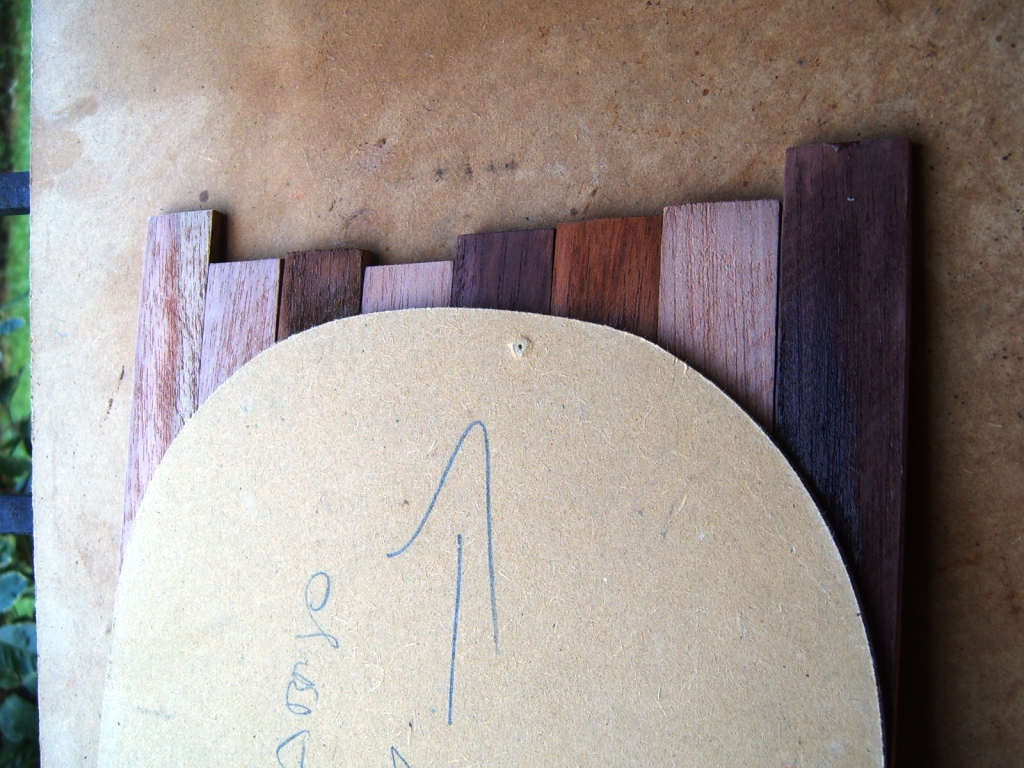

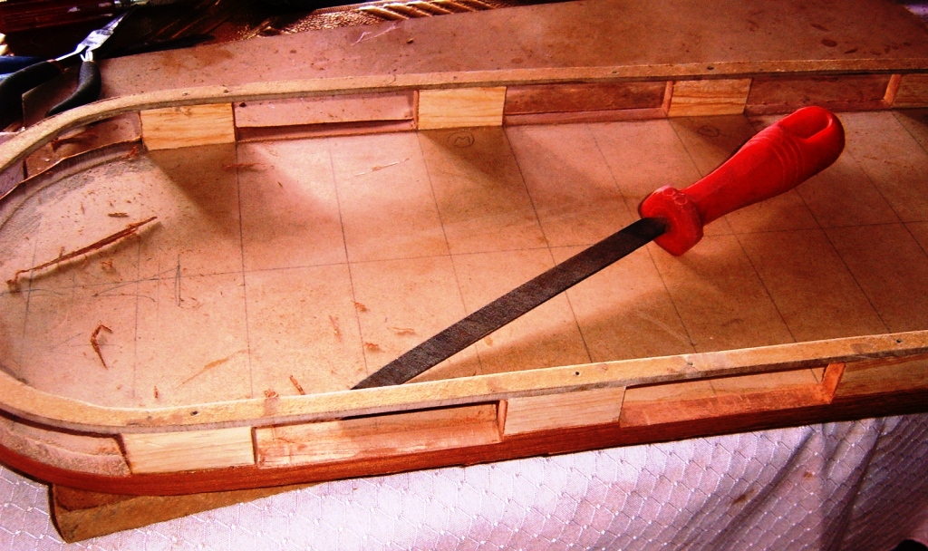

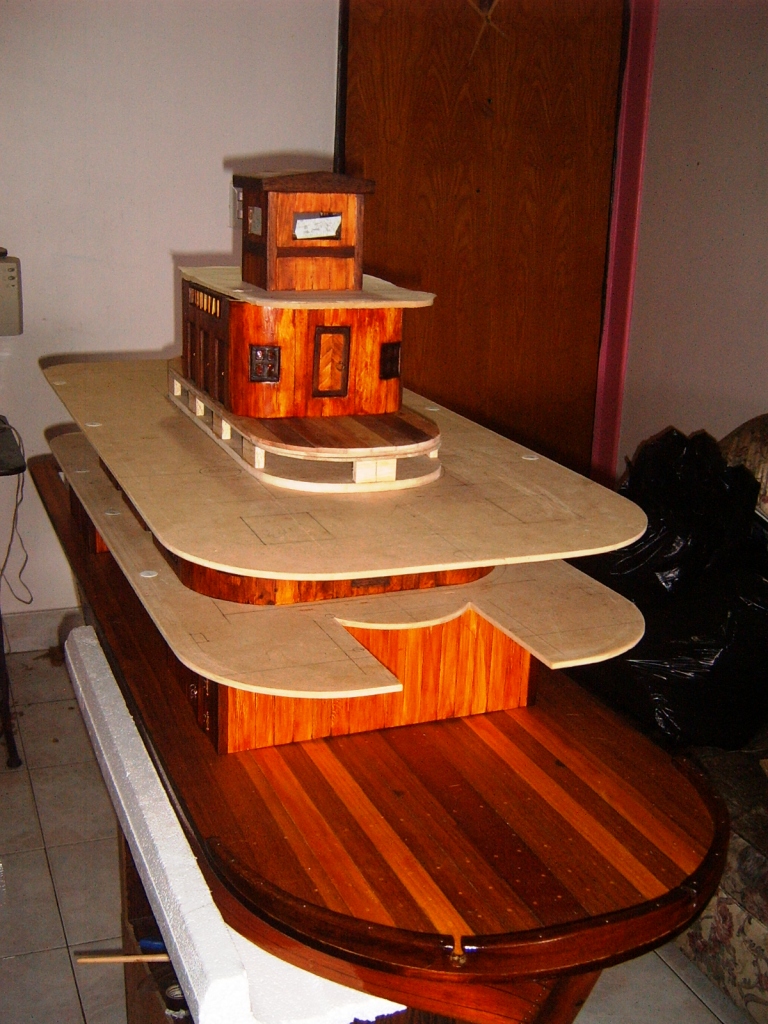

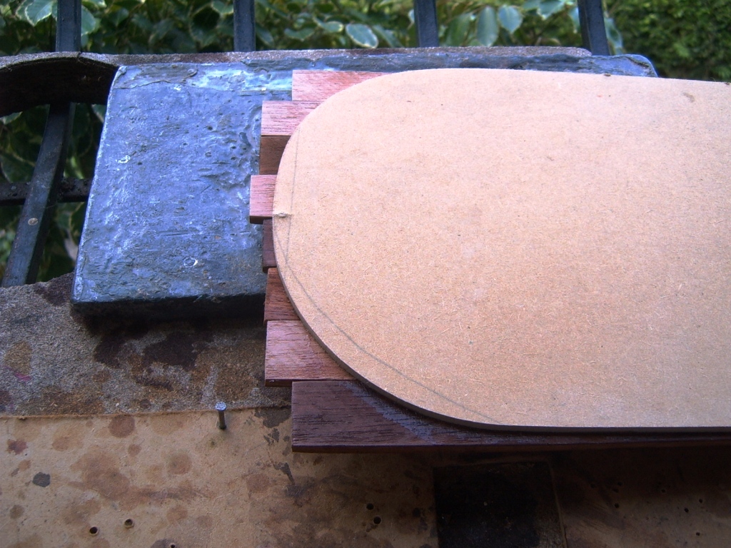

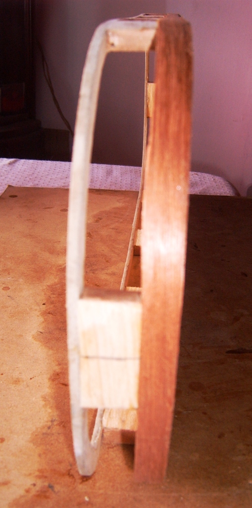

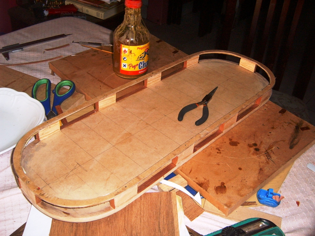

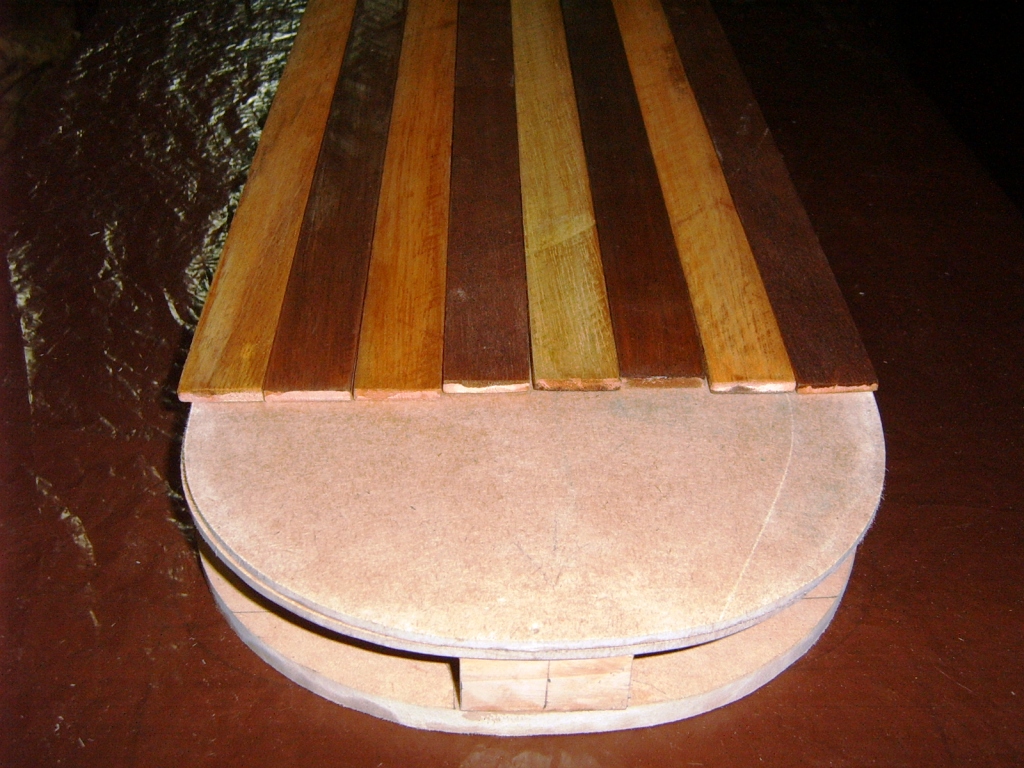

hasta aqui esta seco el conjunto, varias vistas, de pronto les parezca como muy canson muchas fotos, pero lo hago ya que tomo de diferente angulos, puede ser que algun dia sean de utilidad para guiarse alguien que quiera construir este modelo,
continuamos.....................

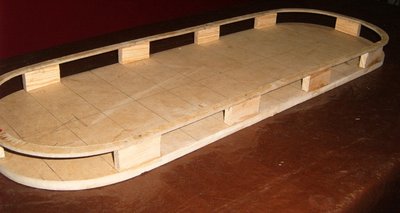

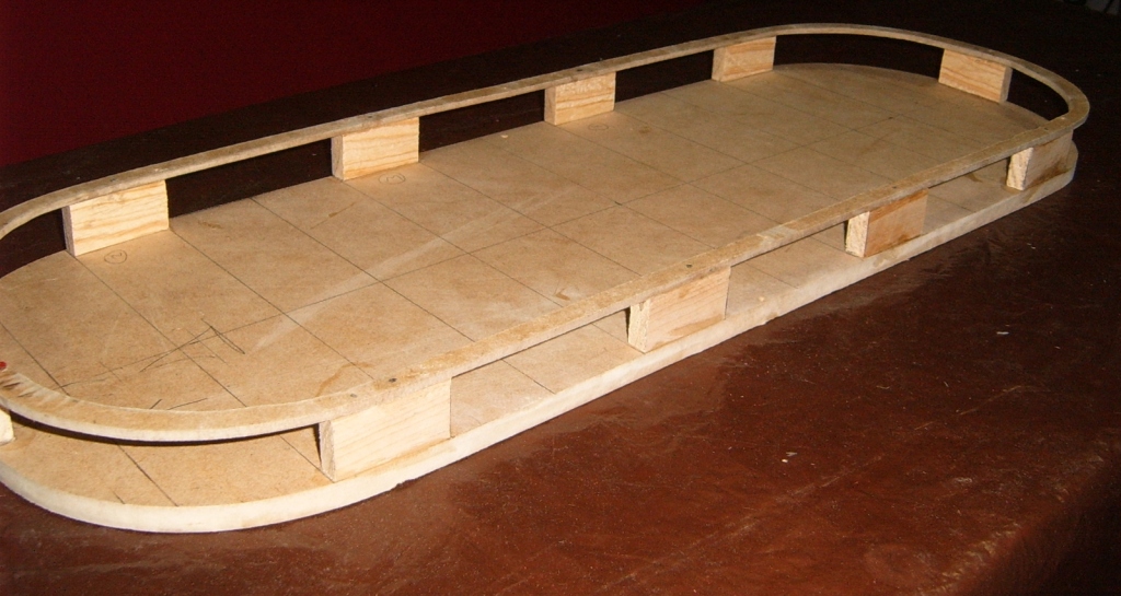

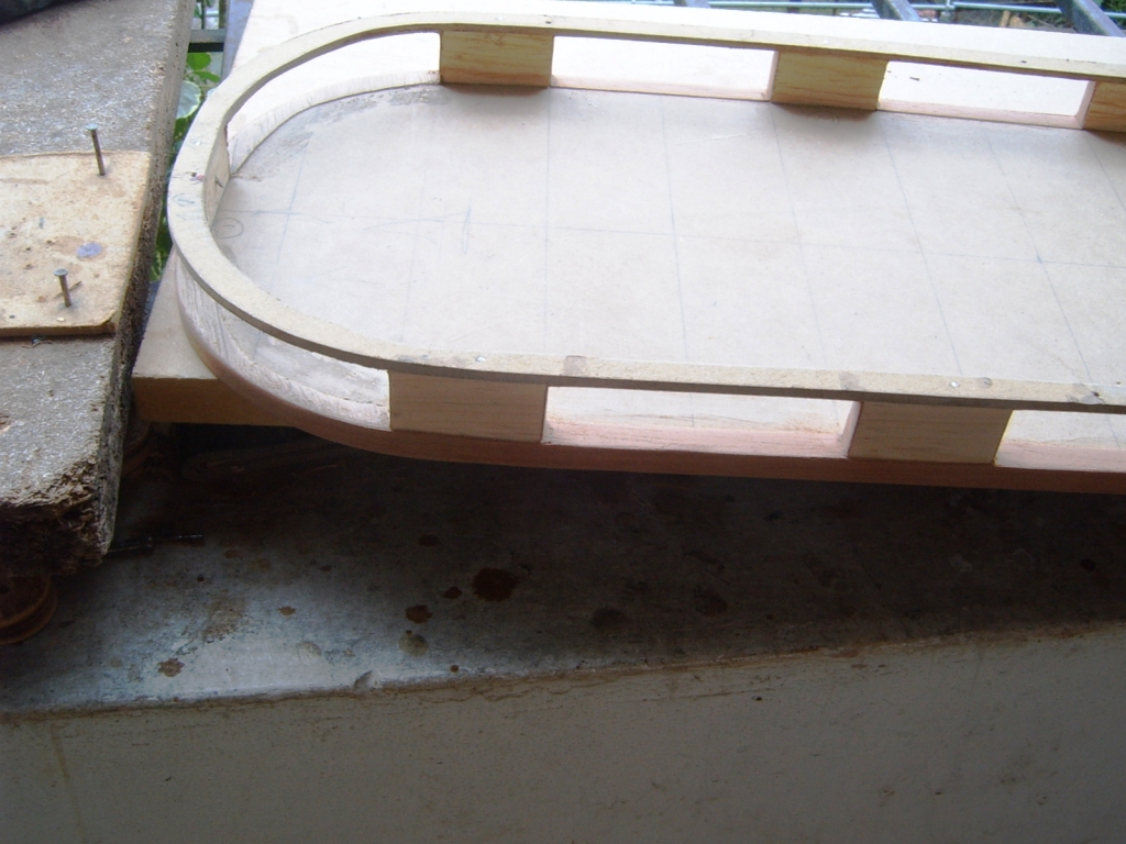

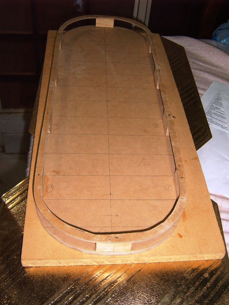

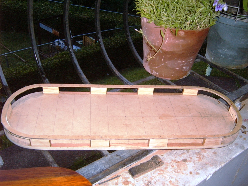

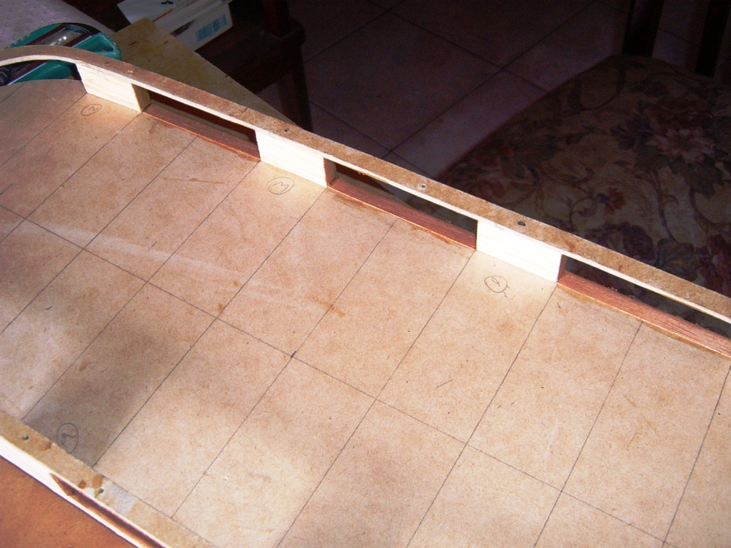

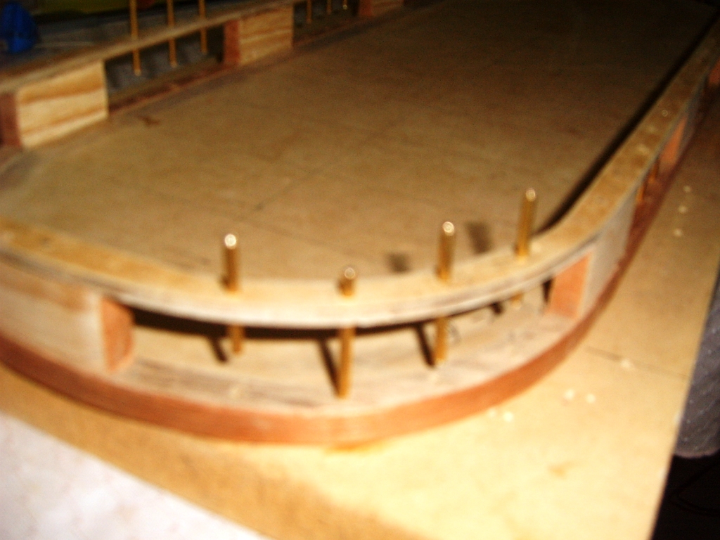

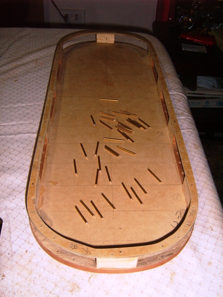

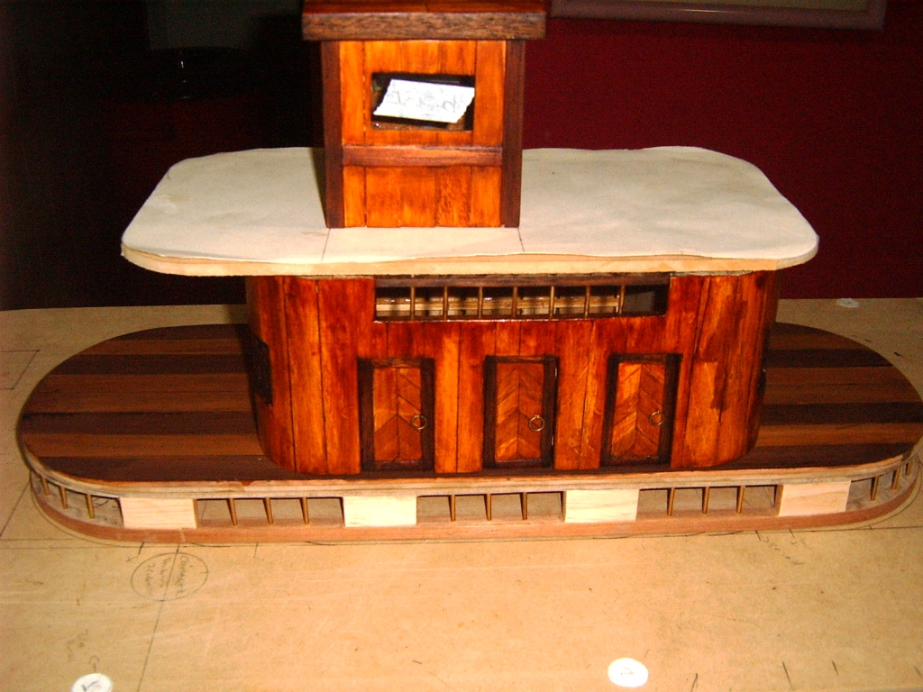

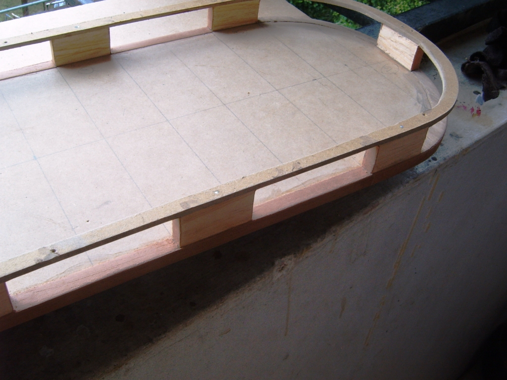

presento como deben ir las partes del conjunto de ventilacion y pego el forro de la cubierta.

Como afirma el dicho, más vale una imagen que mil palabras.

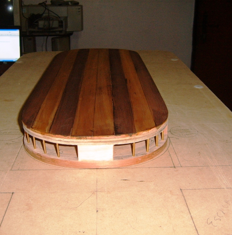

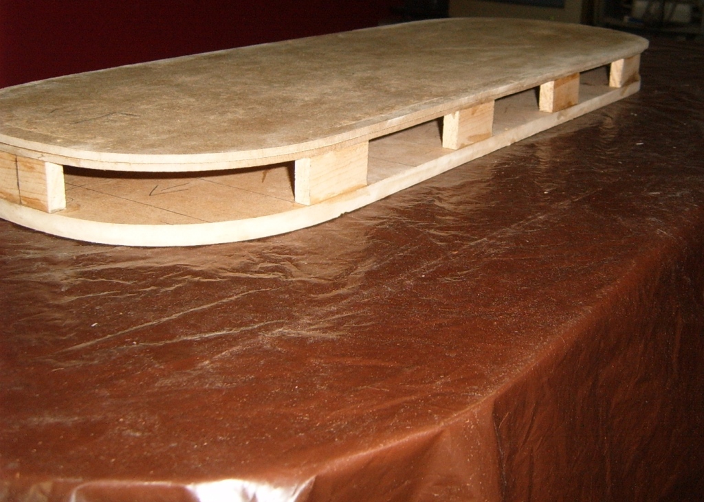

Re: el rey del misisipi

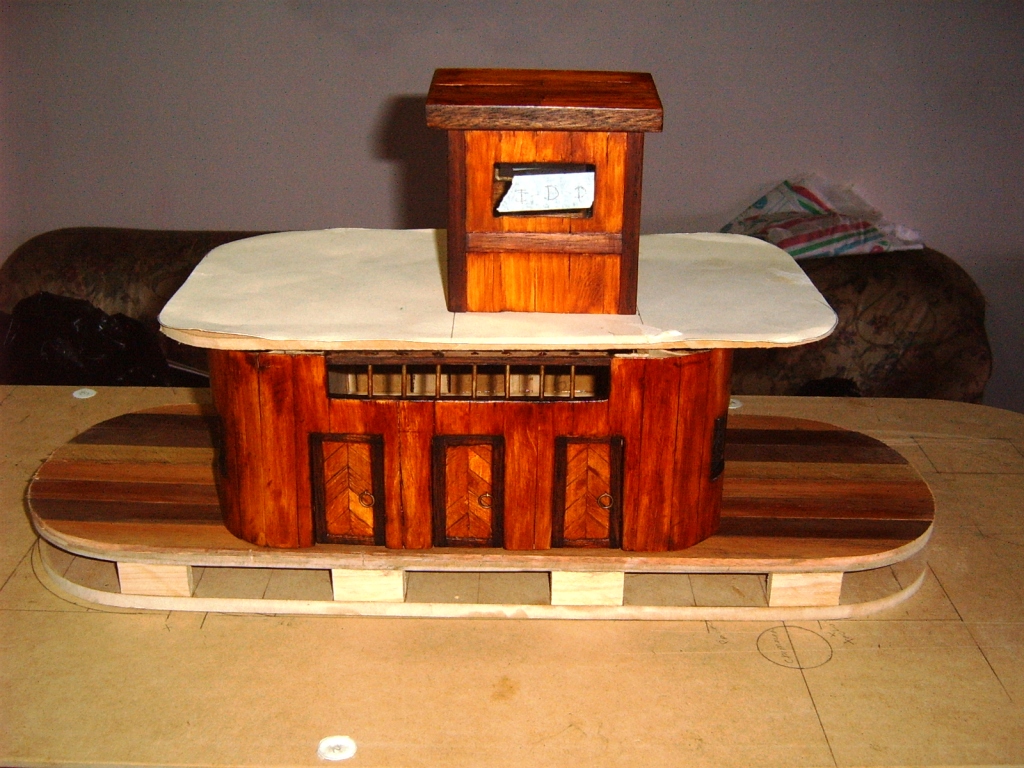

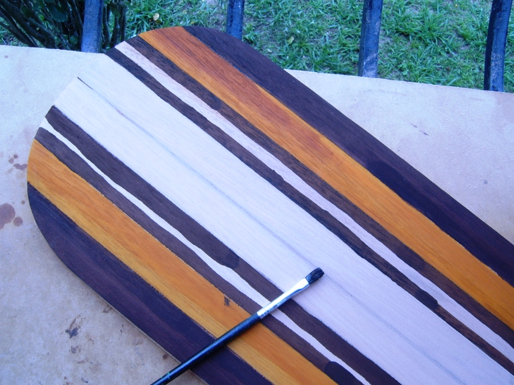

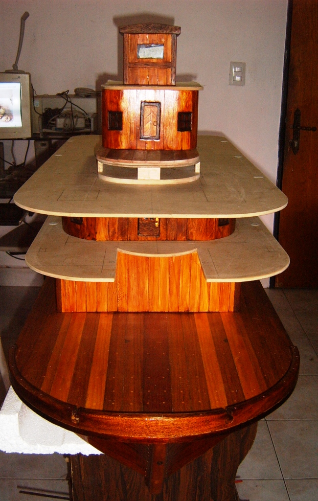

Hola Gerardo, una pregunta, si la vista no me falla, conte tan solo 8 listones en toda la manga de la cubierta...es correcta esa cantidad, o el ancho esta fuera de escala?gerardo navarro escribió:hola compadre, siempre desde pequeño me gustaba los temas sobre piratas y en carnavales, yo mismo me hacia mi traje de pirata para la escuela, a los mejor en vidas pasadas fui pirata por eso mi aficcion a este hobby, je je je![]()
saludos compadre.
http://www.elastillerodelviejocruz.blogspot.com" onclick="window.open(this.href);return false;
- Mensajes: 6496
a ver viejito cruz, tranquilo que todavia no estas tan viejito y ves bien, ja ja ja
te explico, la manga (ancho) esta bien en cuanto al plano, lo que reduje un poco fue la eslora (largo) de cubierta, deberian haber 5 listones a cada lado y lo reduje a 4, en total para formar el conjunto de ventilacion o clarabolla, lleva 12 listones lo reduje a 10 en su totalidad, ya que el plano de original esta a 1:50 y tuve que trabajarlo para alcanzar la escala que me va a quedar que la calculare en cuanto este realizado el trabajo en su totalidad, para sacarla exactamente.
un gran saludo espero haberte aclarado, cualquier duda, me dices y trato de explicar mejor.
gerardo.
gerardo.

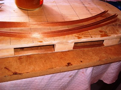

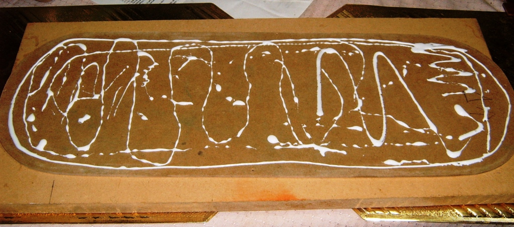

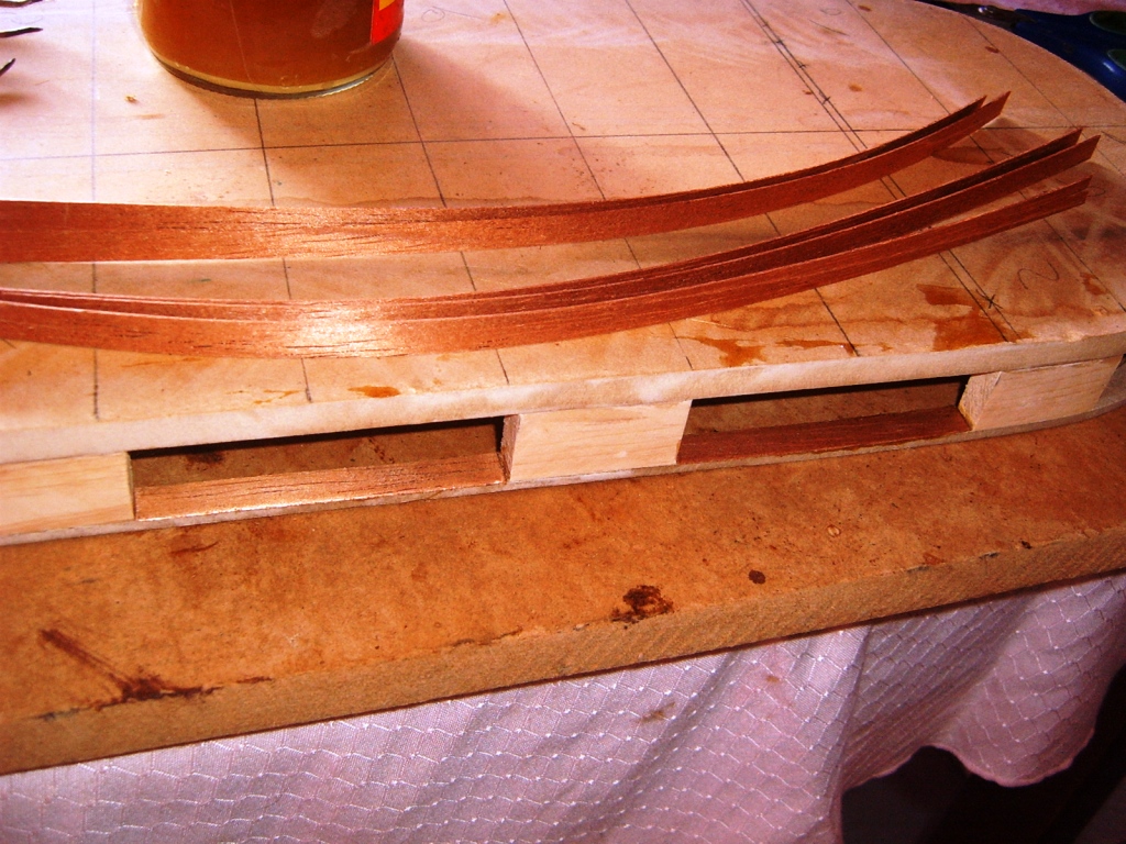

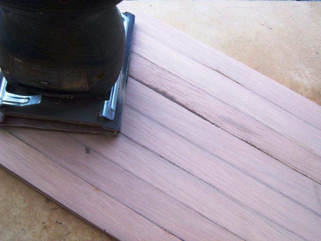

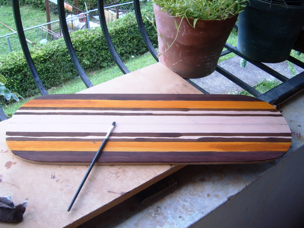

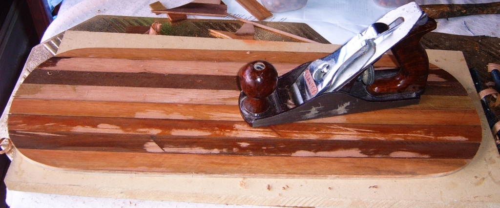

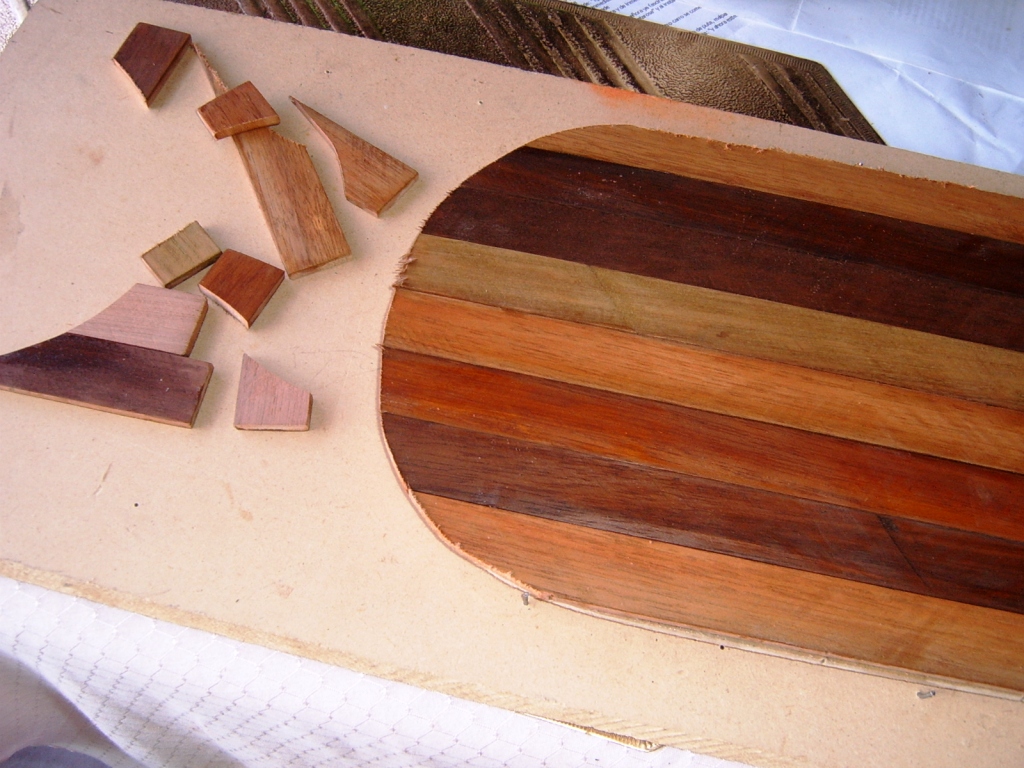

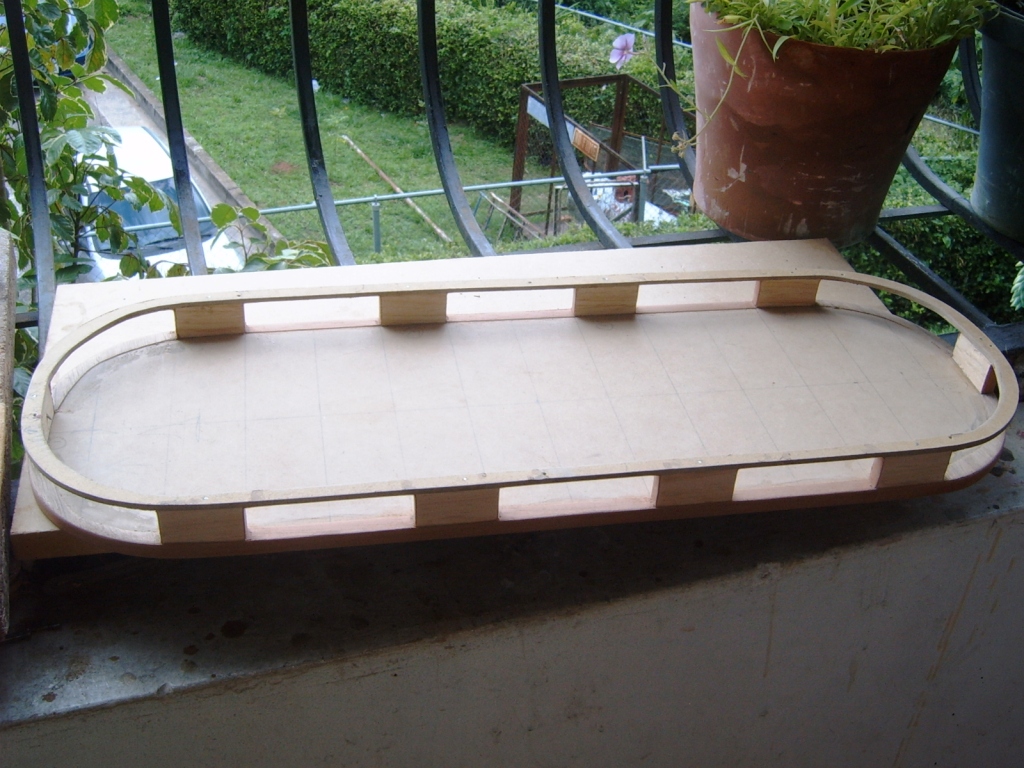

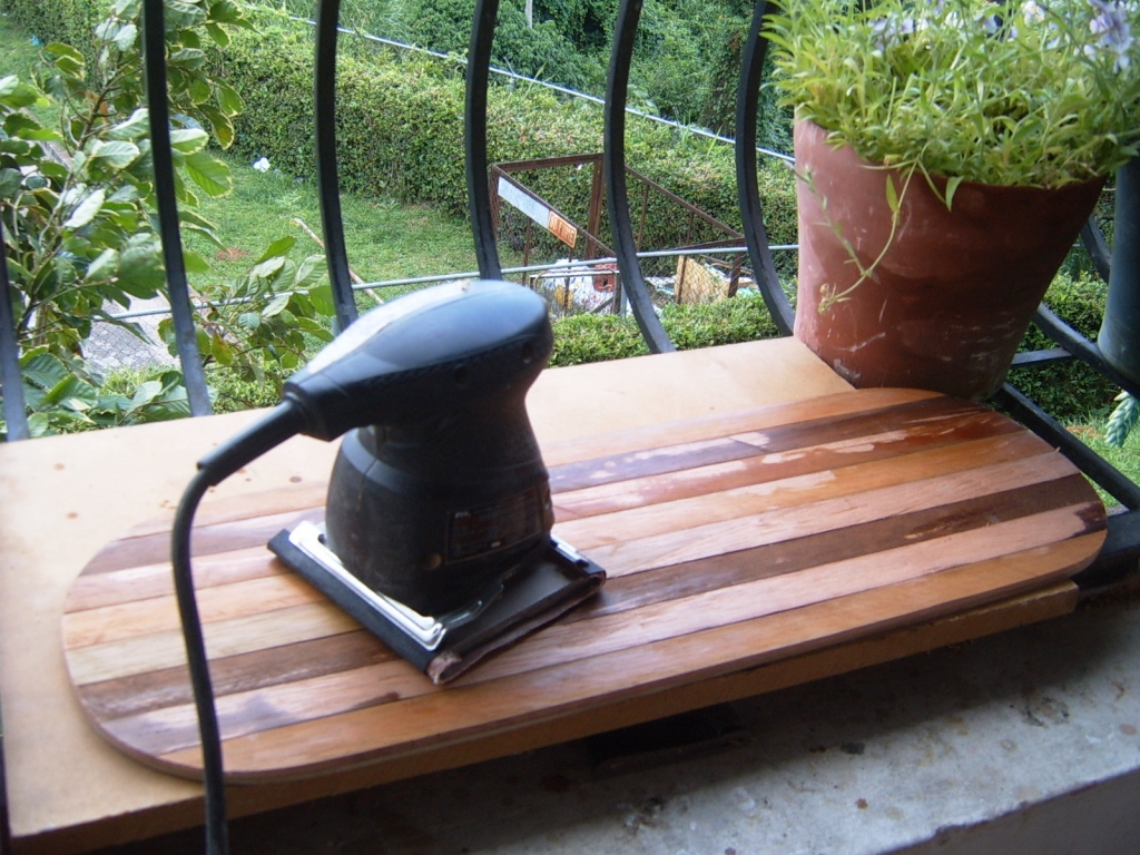

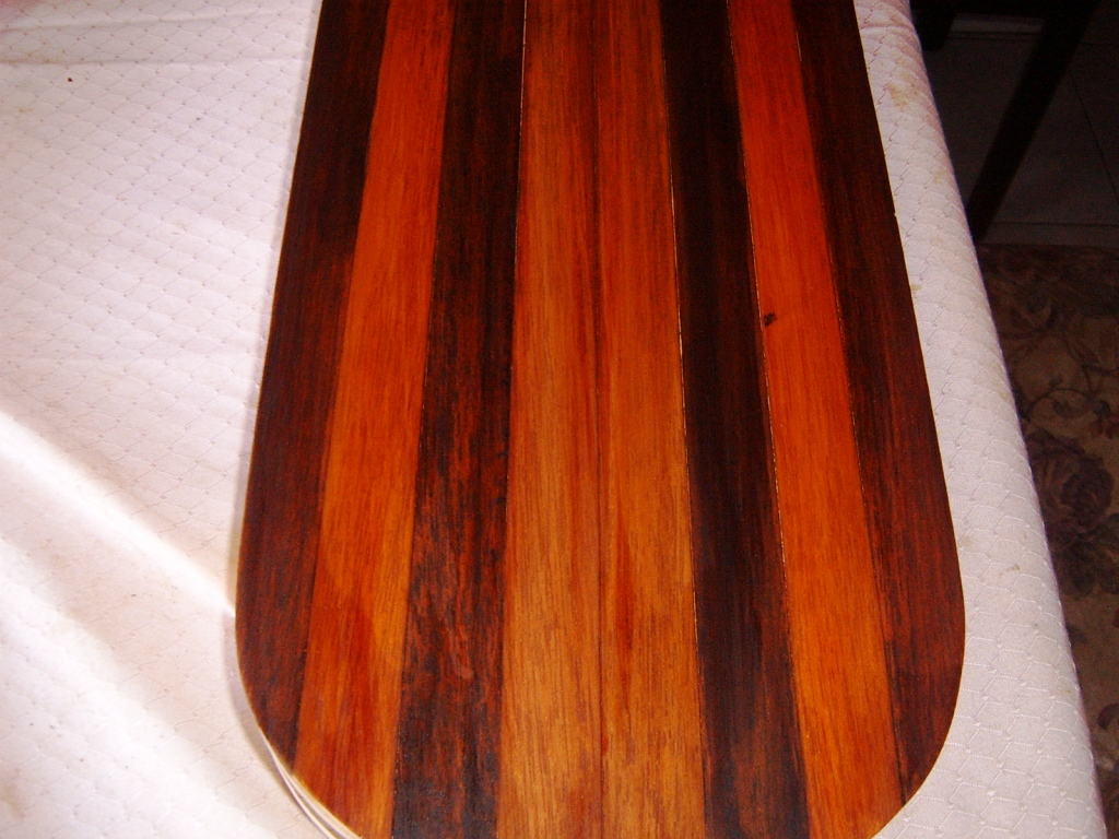

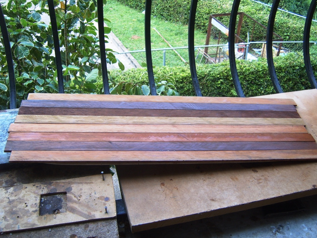

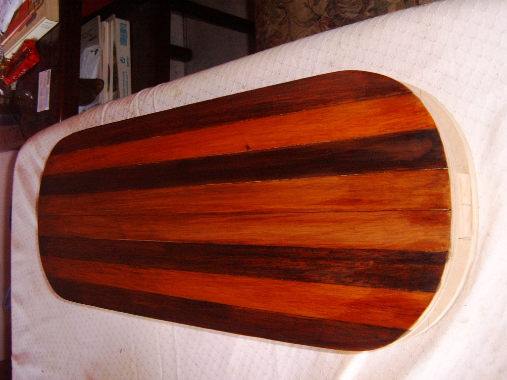

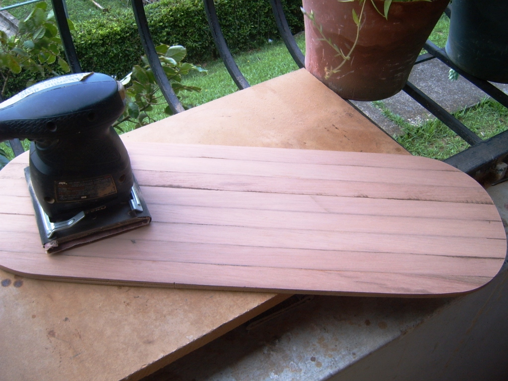

continuo hoy,es una piecita sencilla, pero lleva su trabajo.
- Mensajes: 6496

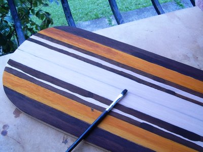

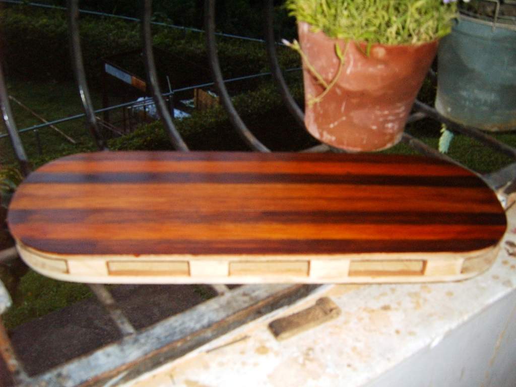

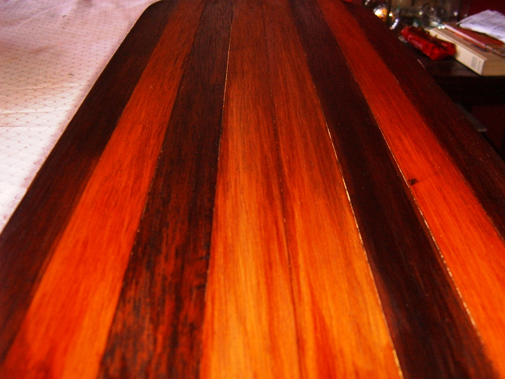

vuelvo a aplicar la tinta y tapaporos, me quedo algo oscura,
explico algo sobre el uso de la tinta para el que no sepa.
primer caso:
tenemos lijada y limpia la madera en este caso tablilla:
aplico tapaporros + tinta preferiblemente con trapo, nos queda clara y a medida que aplicamos mas manos se va oscureciendo.
segundo caso:
tenemos lijada y limpia la madera o en este caso tablilla:
aplico tinta al secar + tapaporos, nos queda mas oscura por lo que la tinta va a penetrar mas por los poros sin sellar, es dificil aclarar en este caso por lo que el sellador ya fijo la tinta, se tendria que lijar la pieza toda.
en cambio en el primer caso, con thiner se puede aclarar o diluir la tinta, por lo que seca encima del sellador o tapaporos sin penetrar mucho en la madera.
que fue como tuve que hacerlo.
primer caso:
segundo caso:

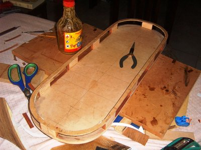

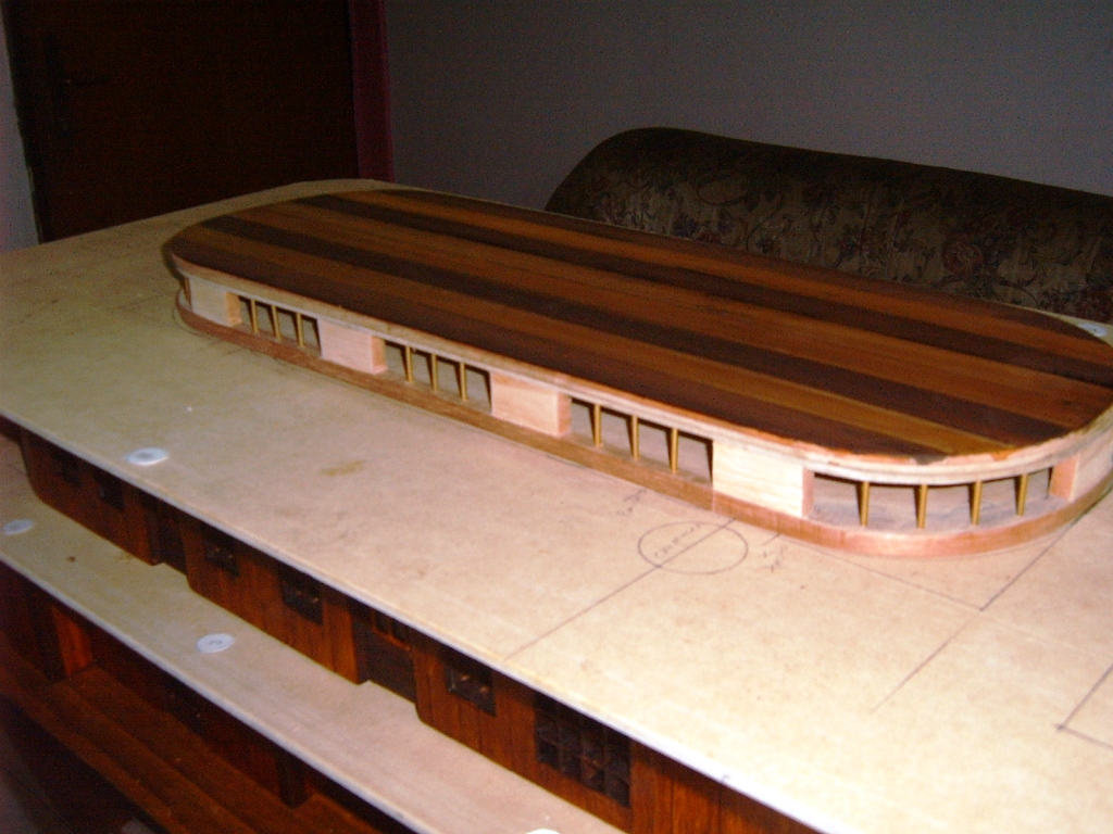

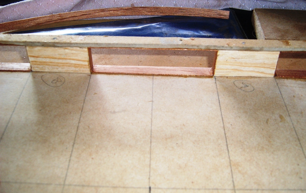

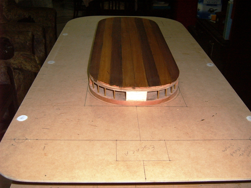

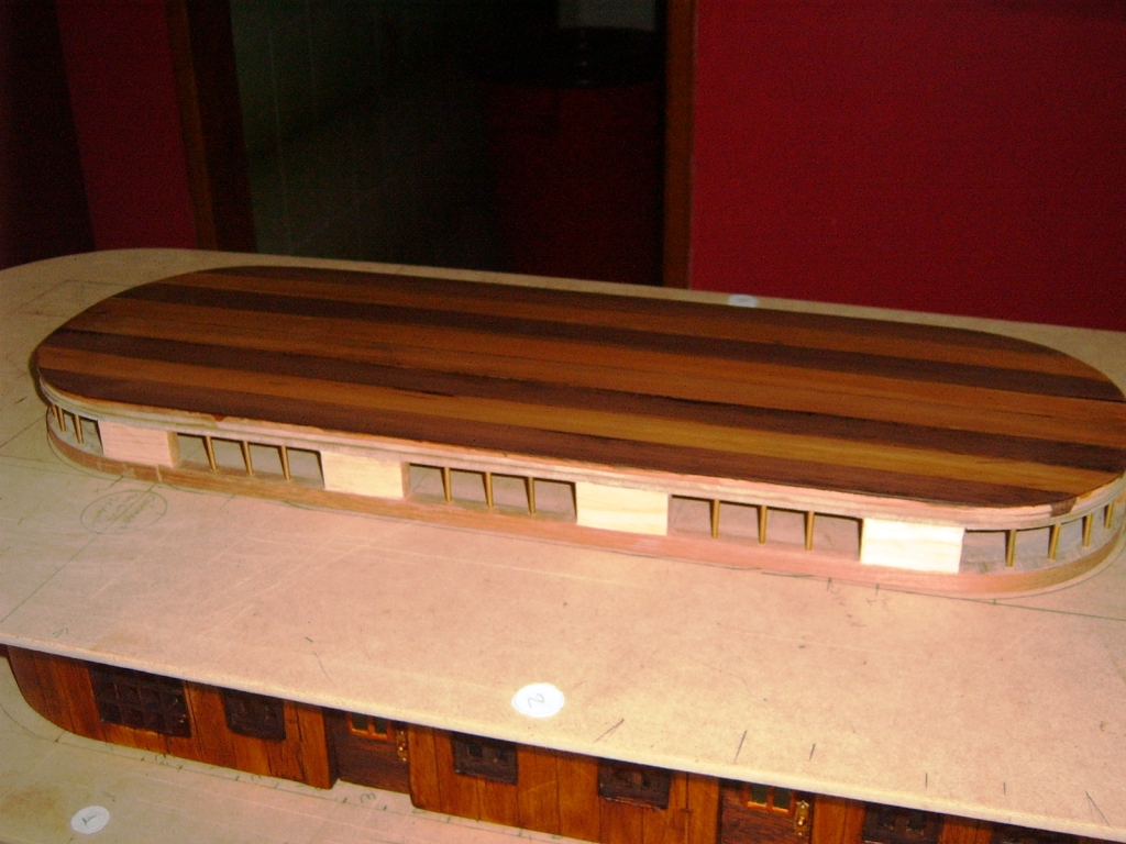

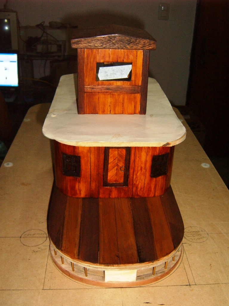

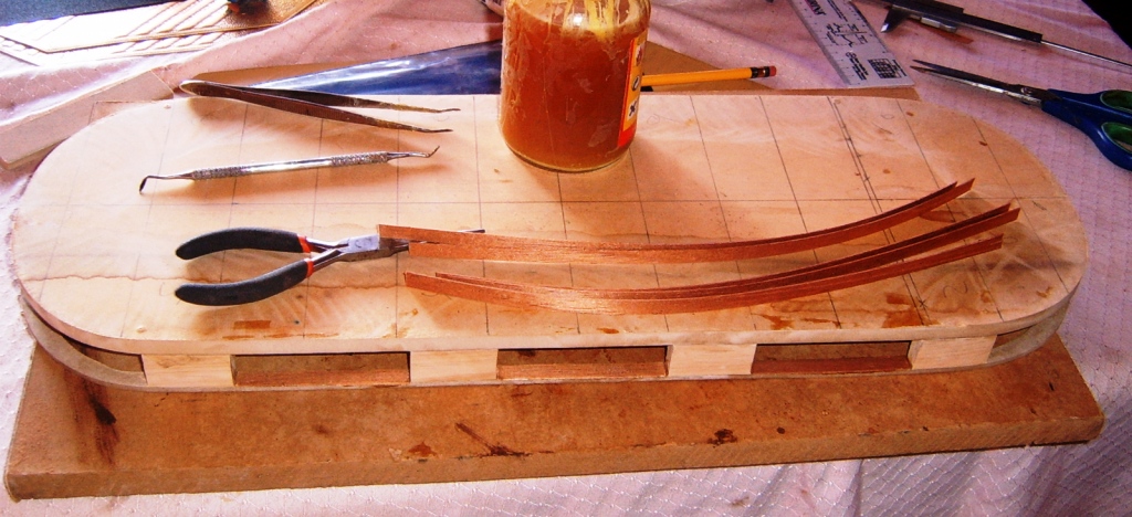

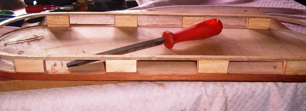

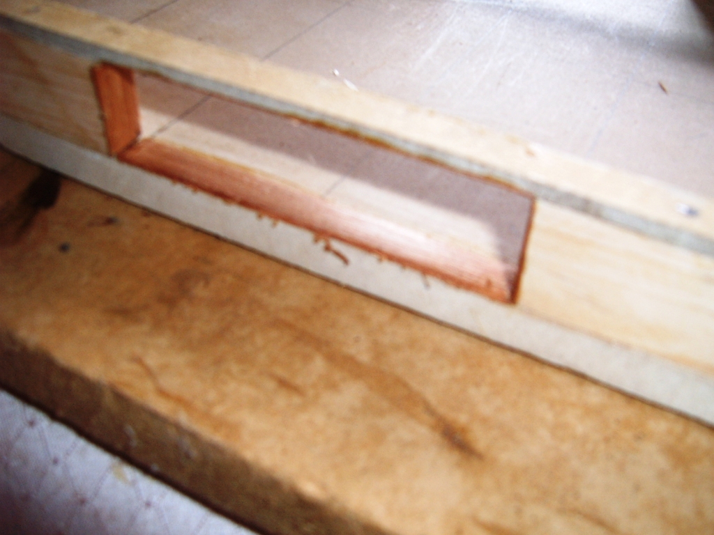

en chapilla forro las aberturas de las ventanas de ventilacion y en la cual iran incrustados unos barrotes como seguridad o protecciòn.
- Mensajes: 6496

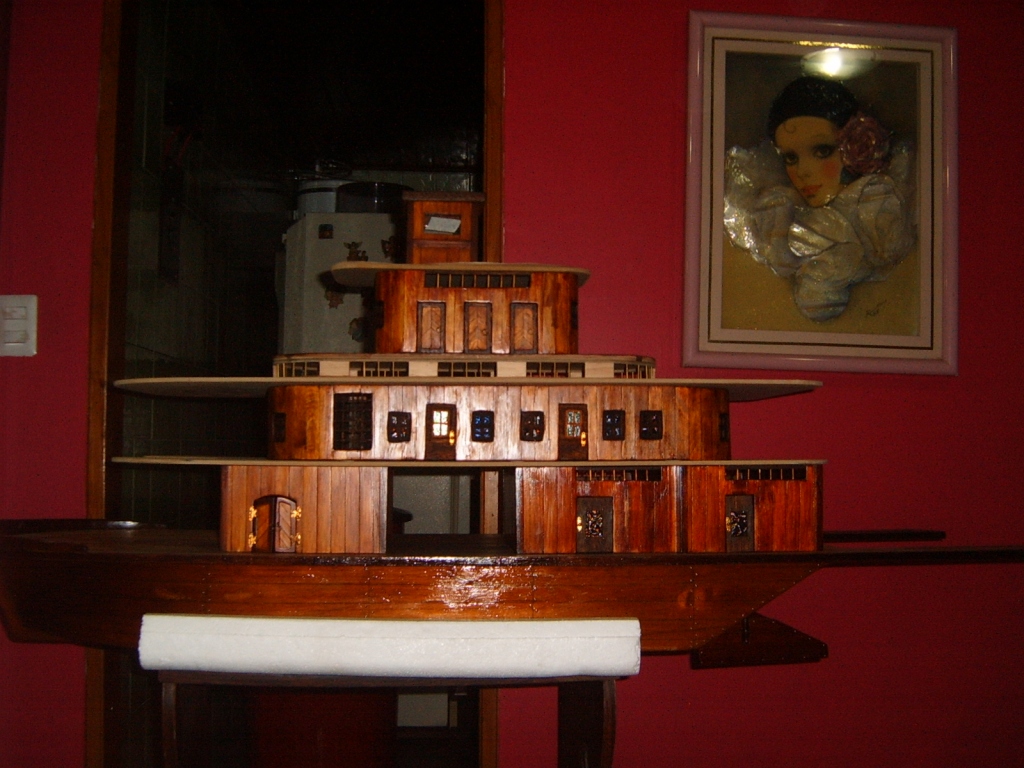

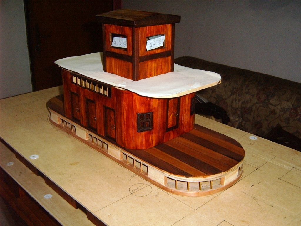

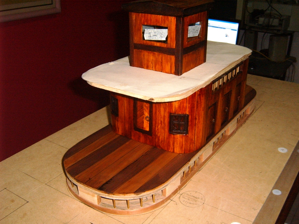

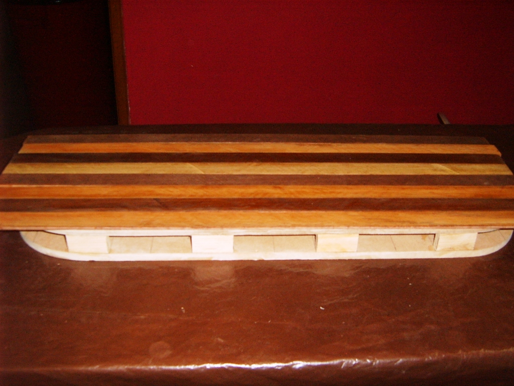

vistas general, presentando la pieza en su ubicacion en el barco.
seguiremos mañana, hasta luego amigos...........

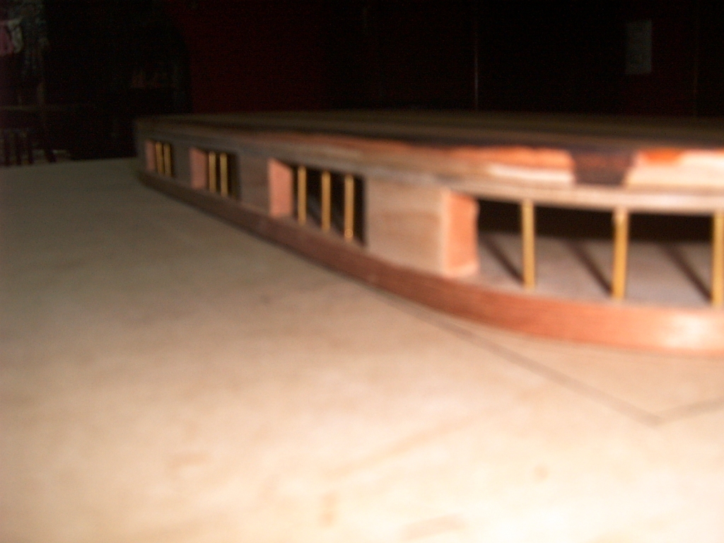

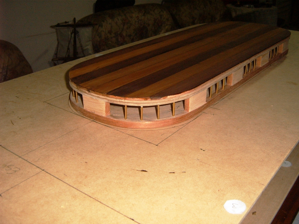

hoy, coloque chapilla y corte y puse provisional los barrotes de las ventanas de ventilacion o clarabollas.

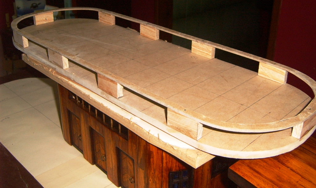

- Mensajes: 6496

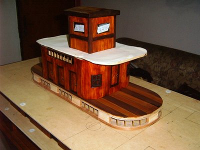

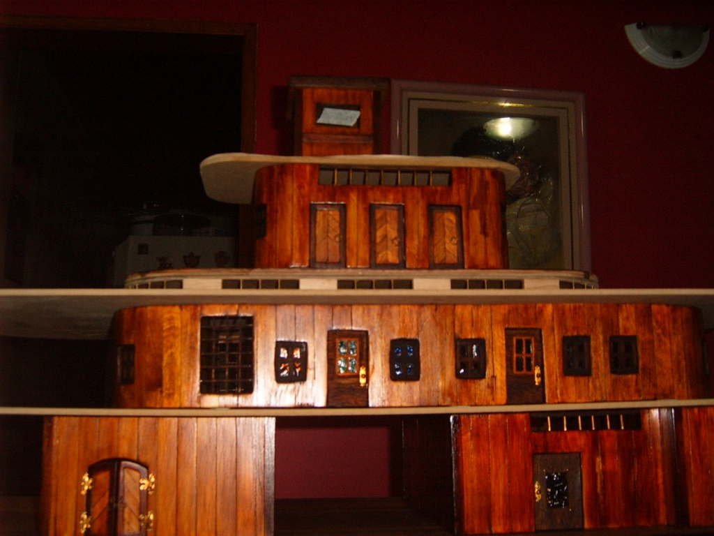

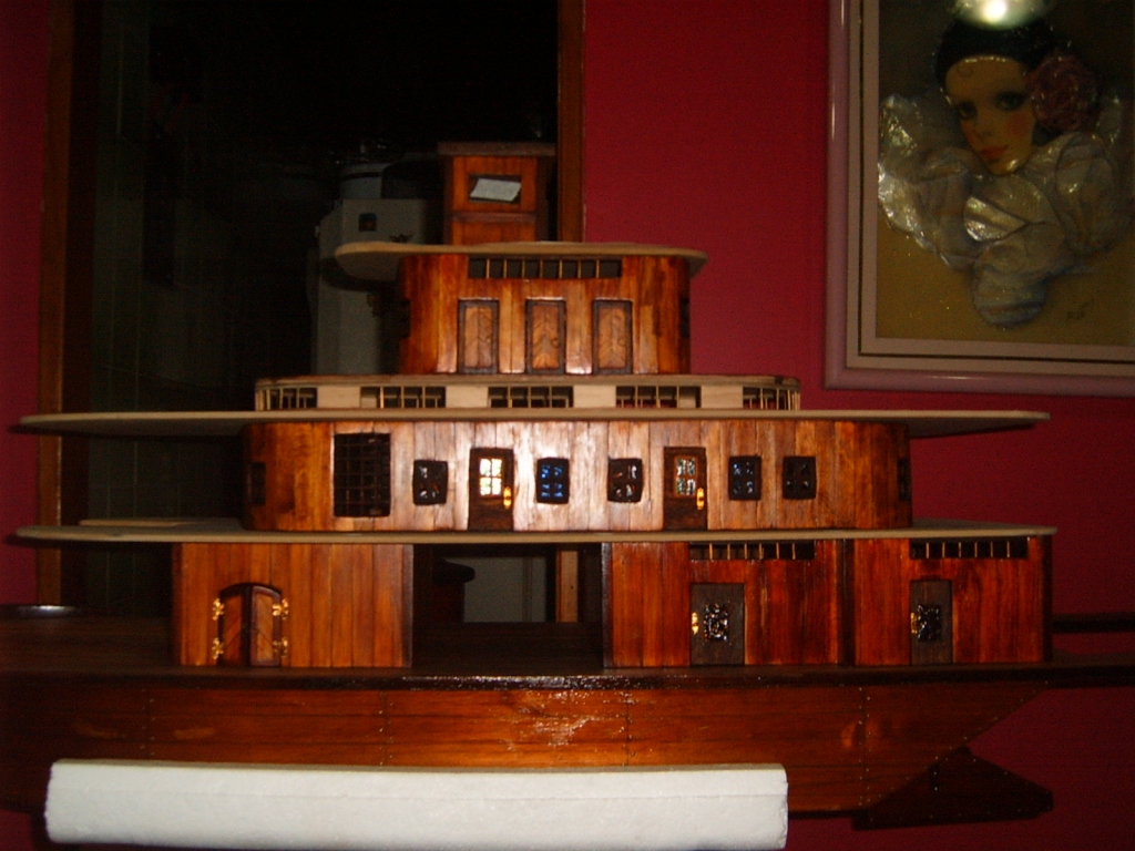

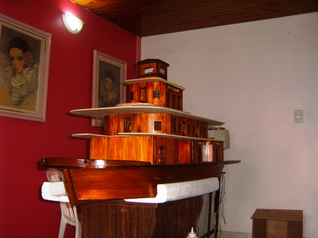

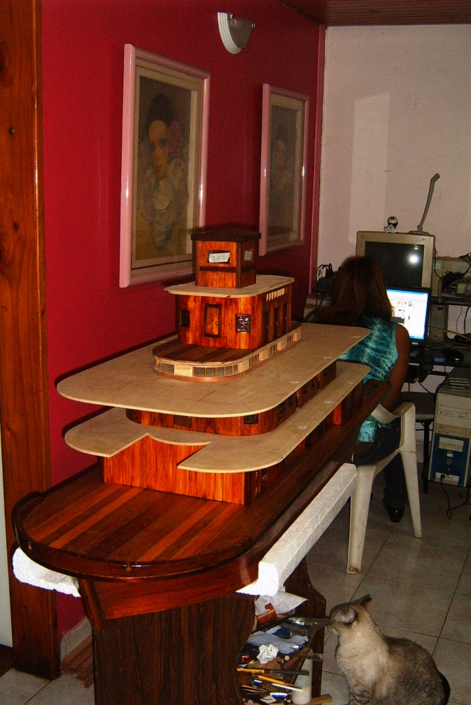

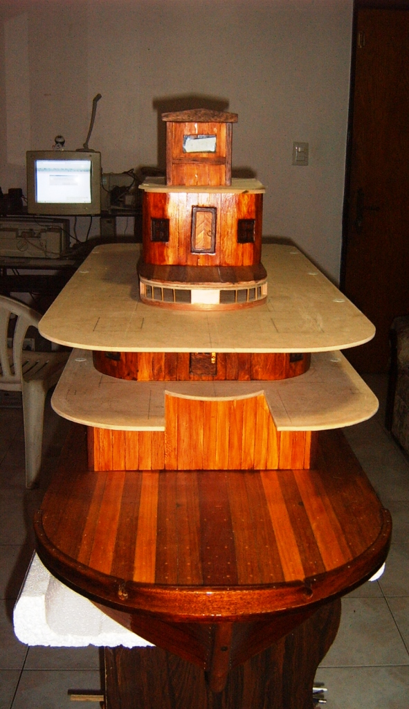

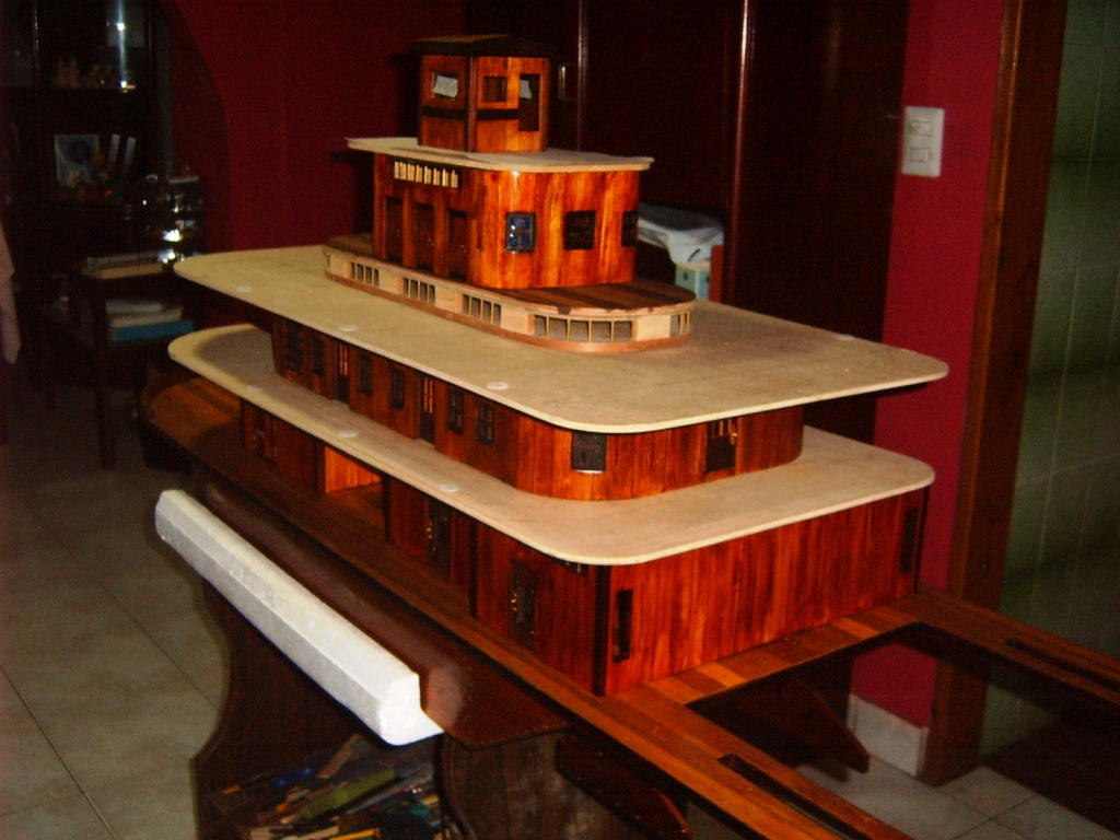

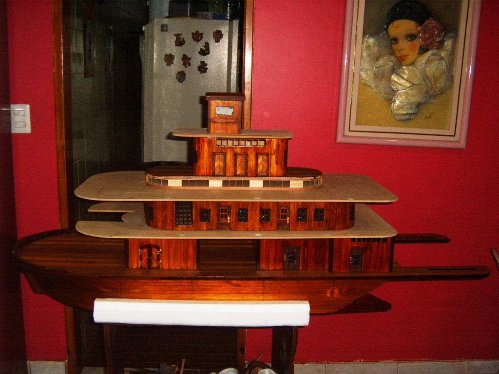

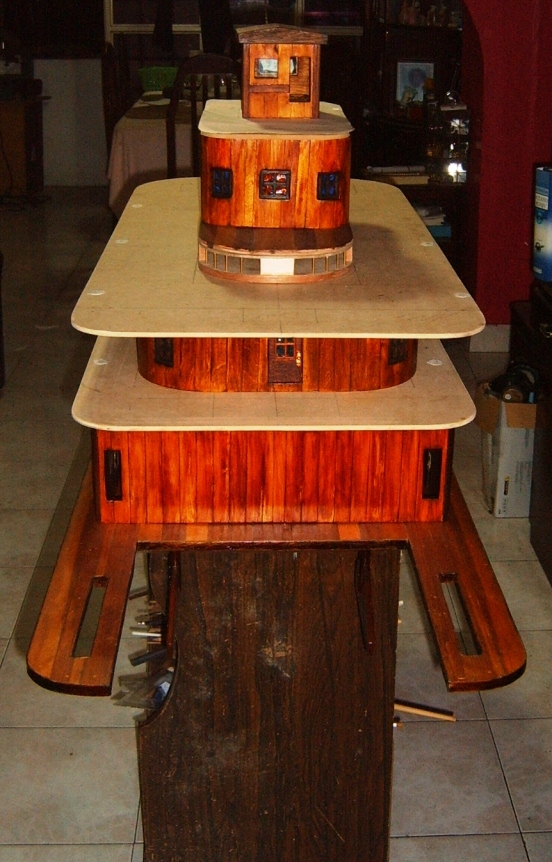

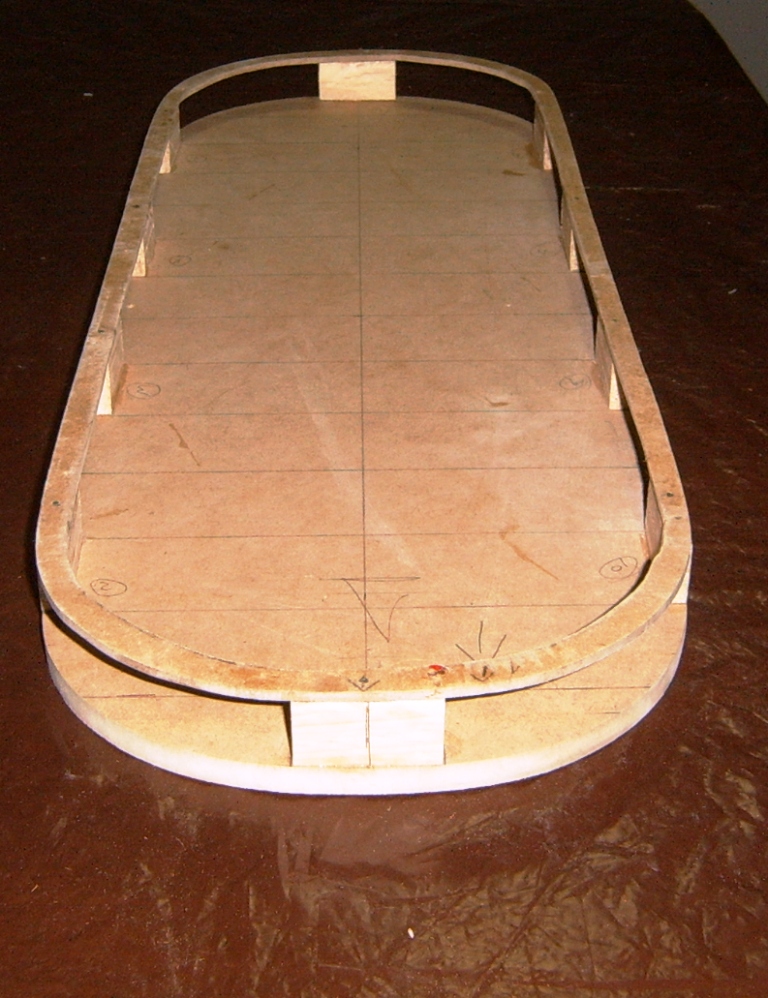

vistas generales de como va el misi hasta este fin de semana.
los mamparos y las cubiertas estan prsentando solamente no he fijado nada aun, hasta que no tenga todo hecho.
feliz fin de semana amigos
Hola Gerardo, que tal.Estuve algo perdido estos dias, y no ví los avances que hiciste.
El Missi va tomando una altura considerable,¿no crecera más aún, no?, si no te hará falta más calado para poder navegarlo.
Ya va tomando forma y empieza a verse como va a quedar, con las palas y en ese tamaño, tiene que ser impresionante.
Un saludo compadre. 8)
- Mensajes: 6496
hola compadre ya lo extrañaba, crei que estaba enfermo, si eran de un calado bajo por lo poco profundo los rios donde navegaban, por eso su extructura cubierta iban travadas y llevaba soportes con cabos amarrando la cubiertas para que no se abriera. y en cuanto la altura falta las chimeneas que es lo ams alto
feliz fin de semana compadre.
