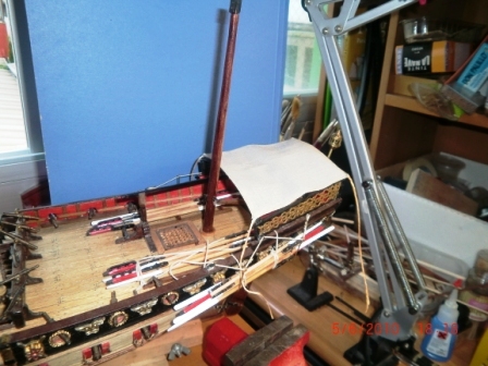

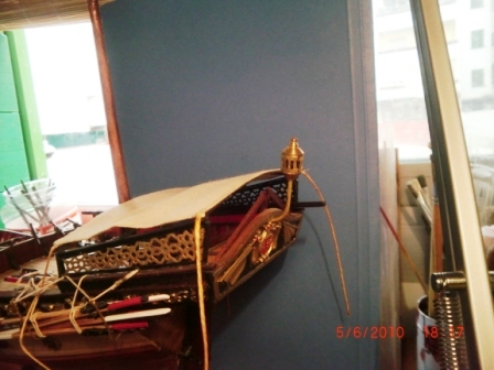

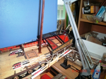

Después de un tiempo, he retomado a ratos sueltos el Cazador. Quiero pediros vuestra opinión sobre si queda mejor con toldo o sin él. El toldo hace tiempo que lo hice y se lo puse para verlo cada día a ver si me desentonaba, y ahora lo que me desentona es sin el toldo (parece muy vacío).

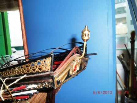

Ah! Finalmente le puse un farol en la popa.

Mi opinión: lo dejaría, no está mal.

pero...tampoco etá bien...¿verdad? Intuyo que no acaba de convencerte...Quiero decir que el toldo de lona quería ser un detalle que resaltara el modelo, no que al al verlo, uno diga "...psé...psé...frigate escribió:Mi opinión: lo dejaría, no está mal.

Hace tiempo que hice esa prueba y se desechó. En opinión de algunos compañeros la mejor solución era la hacer el toldo de lona del mismo color que las velas.

Si no déjalo. Cuando será todo el aparejo en su sitio no va a cantar tanto.

A mi me gusta con el toldo pero quizás un poco mas elevado i curvado? si lo elevas un poco queda más estilizado y se ven por los laterales los detalles del interior. No se, opino un poco a ojimetro e igual me equivoco. Un abrazo jmolinas.

la combinacion sobre el color lo escojes tu, pero dejale el toldo, luce bien, y es parte del barco........ me parece que fuese del mismo color de las velas

La popa está muy bien con o sin éL. Creo que lo REALMENTE IMPORTANTE ES QUE TE CONVENZCA A TI MISMO
Yo estoy con la misma duda de si lo pondré en el mio. (todavía me queda bastante para eso)
En el fondo creo que es mas propio de la galera, donde cubre lo que era la zona "noble", separada de los remeros. Aqui en el jabeque solo cubre ese enjaretado que alarga la popa, para trabajar mejor la vela mesana. No sé si ahi se tumbaba alguien la siesta
Por otro lado puede darle otro "aire" y hay varios hechos así. Tambien recuerdo discusiones de si más alto para que pase alguien de pie..., estorba o no para laborear la mesana...
Una 3ª opcion es preparar el soporte pero sin la tela.

Mi opinión para terminar de liarla, no es que me desagrade el toldo pero tapa demasiado el estupendo trabajo realizado en la popa, por ello no lo montaría o en caso de ponerlo lo dejaría plegado al final de la popa como en acordeón, pero vamos no se si eso es posible o he dicho un disparate.
En definitiva estoy con el compañero al que tiene que convencer es a ti.
El modelo queda bonito con o sin toldo solo es cuestión de gustos y hay manda el tuyo..

Un par de comentarios;
Para el toldo, verifica que la altura permita el paso de una persona bajo él.
Para el farol; la latina del mesana se caza mediante un botalón que sobresale por popa y en su extremo un motón recoge la escota de la vela. Comprueba que ese botalón salve el fanal de popa y que la maniobra de la mesana al pasar de banda no se lo lleve por delante.
Si el botalón pasa bajo del fanal, la vela molestará sin duda, si el botalón pasa sobre el fanal, la altura sería, quizá, excesiva.
Por cierto, ese botalón que comento es el que se utiliza de base para el toldo, digamos que hace de viga clave de los arcos que forman la jardinera.
En cuanto a poner o no toldo, va a tu elección, pero considera ponerlo recogido, trincado al botalón que te comentaba, es una posibilidad que puede quedar resultona. Yo lo puse porque cayeron en mis manos esas miniaturas de tapices que me gustaron tanto que creí que debía utilizarlos.

Yo le pondria el toldo , quizás algo recogido como indica Zapalobaco , sopesa tambien teñirlo para envejecerlo.
Es cuestión de gustos
