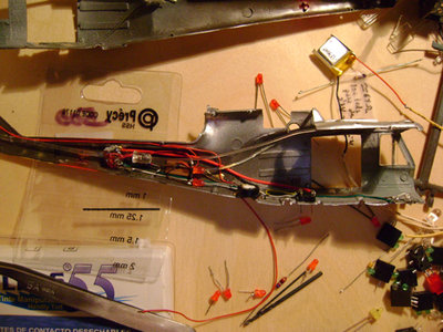

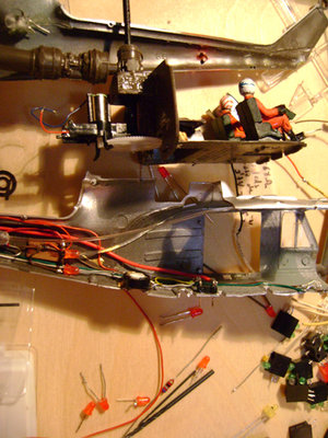

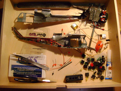

Parece que estoy en dique seco, pero no es asi, es por culpa del helicoptero, que aunque ha quedado claro que esta nave no cuenta con uno asignado, yo se lo voy asignar.
Creo que la iluminacion va a ser algo muy llamativo en este modelo, y el heli, no se va ha quedar atras. Aunque no operativo tendra casi todas sus funciones, evidentemente desde la emisora de radio. Rotor de cola, rotor principal, luces de navegacion, posicion y aterrizaje, puede que las de cabina tambien, pero no seguro, pues no queda espacio.
Me ha llevado bastante tiempo averiguar la posicion de las luces de navegacion, y estas van iluminadas por fibra optica, pues no es posible hacerlo con leds por el tamaño que tienen.
En las fotos que publico, no se aprecian los resultados, pero ya vereis cuando este terminado e iluminado, las pruebas prometen..
