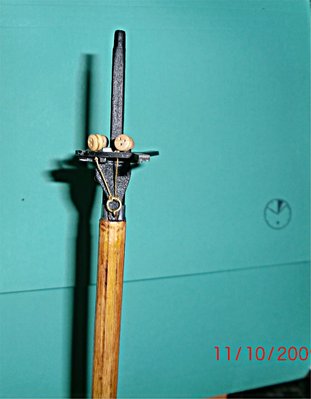

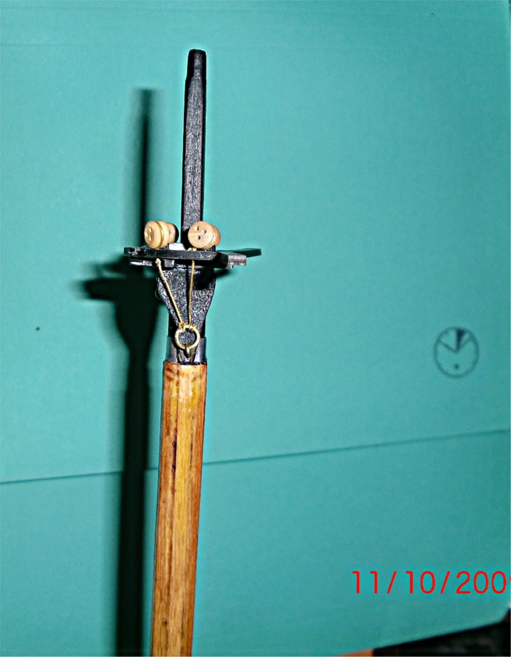

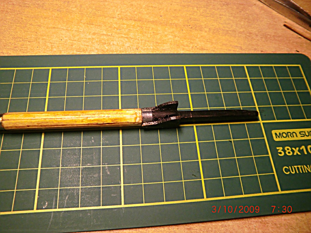

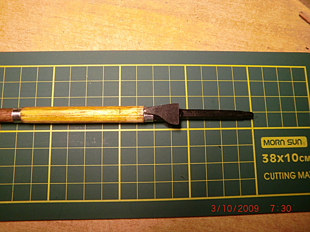

jmolinas escribió:Buenos dias Francisco:
El refuerzo metálico efectivamente monta un milímetro sobre la jimelga. El problema está en que la jimelga acaba justo donde empieza la cachola. Tal vez poniendo un refuerzo más estrecho...pero siempre montará encima de la jimelga. Si la subo para que la monte, me meto mucho sobre las cacholas.
En cuanto a la pintura negra es a base de dos manos de tinta china, lijado con estropajo metálico y una mano de goma laca.
Retomando el asunto de las jimelgas, que digo yo que si las recortas un pelin ¿no quedaría mejor el refuerzo metálico?.
Así que los obenquillos no llevan flechaste, pués que suerte. Ojo el Santa Eulalia si los lleva.
jmolinas
Mensajes: 1672
Re: Cala Esmeralda
Mensaje por jmolinas »

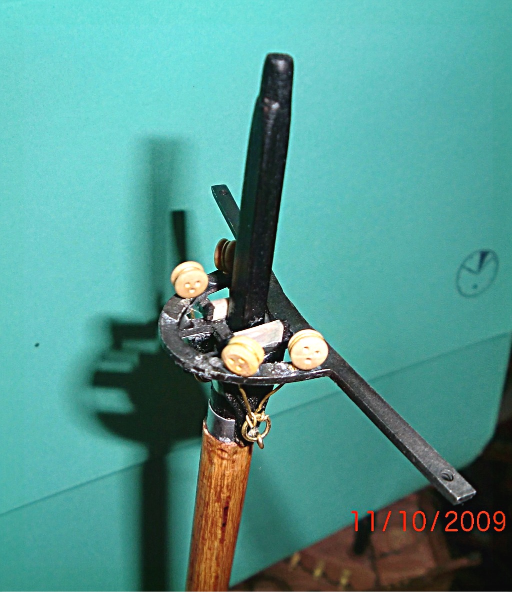

¿Y si mejor hago lo siguiente?:
Desmonto las cacholas.
Pongo el zuncho más recortado sin que monte en la jimelga.
Vuelvo a montar las cacholas.
P.D. Tienes razón, en la foto el Santa Eulalia sí que los lleva, sin embargo en los planos del Museu Maritim de Barcelona no los lleva. En cuanto al Sagrado Corazón, según los planos de Xavier Pastor, no lleva ni los obenquillos. Por este motivo tenía previsto no ponerlos (los flechastes).

No creo que haga falta quitar la cachola, para hacer lo que dices con recortar el zuncho, para que entre en el hueco entre cachola y jimelgas, tendrás bastante.
jmolinas
Mensajes: 1672
Re: Cala Esmeralda
Cambio en las cacholas y zuncho de refuerzo.
El acabado del zuncho de refuerzo pasando por encima de las cacholas y de las jimelgas no me convencía en absoluto y por tanto he decidido cambiar el sistema:
- desmontarlo todo.
- montar primero el zuncho de refuerzo a tope con la jimelga.
- montar las cacholas encima del zuncho.

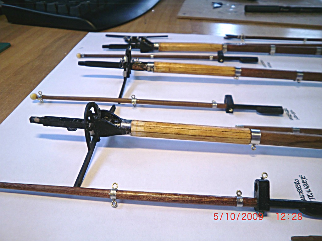

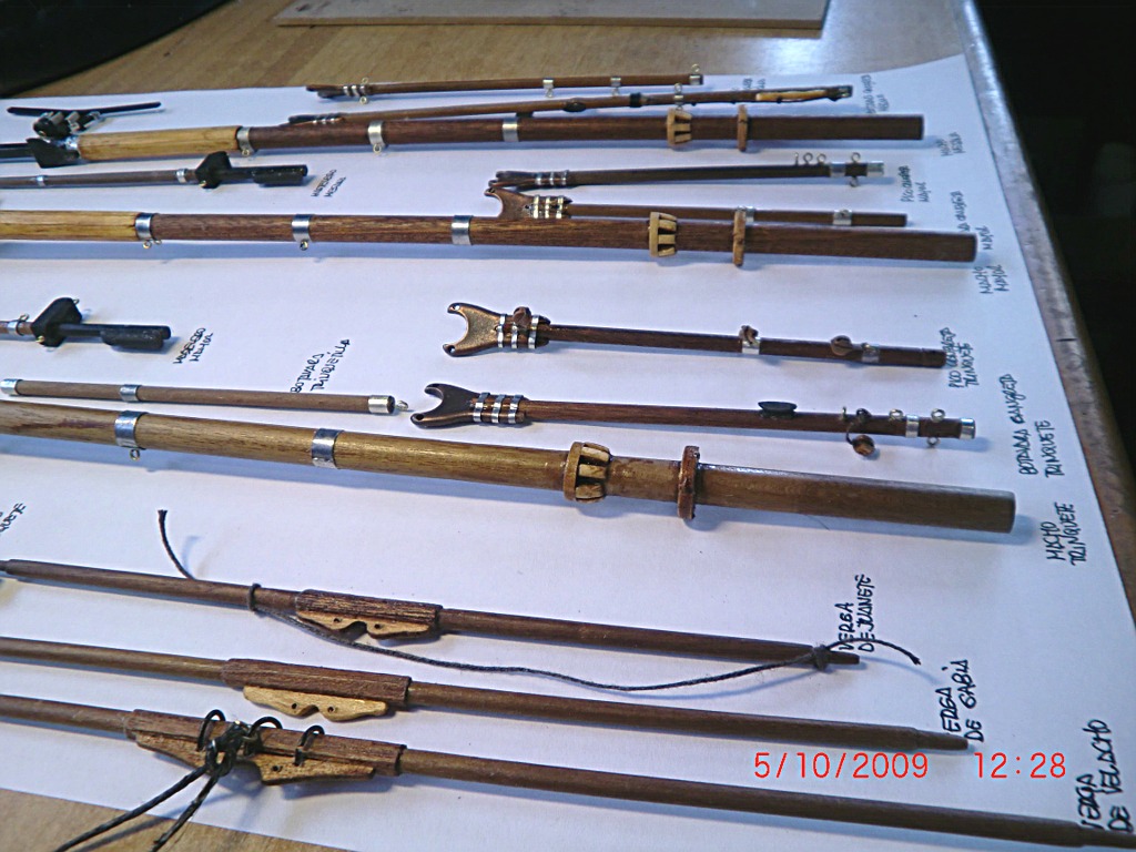

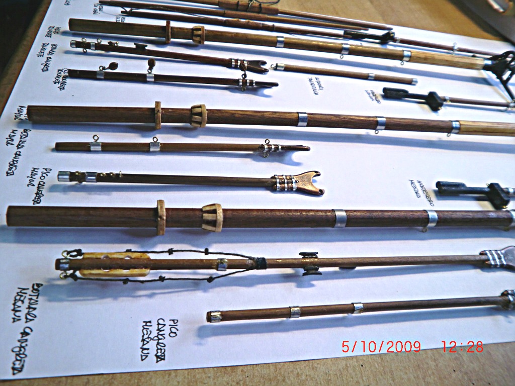

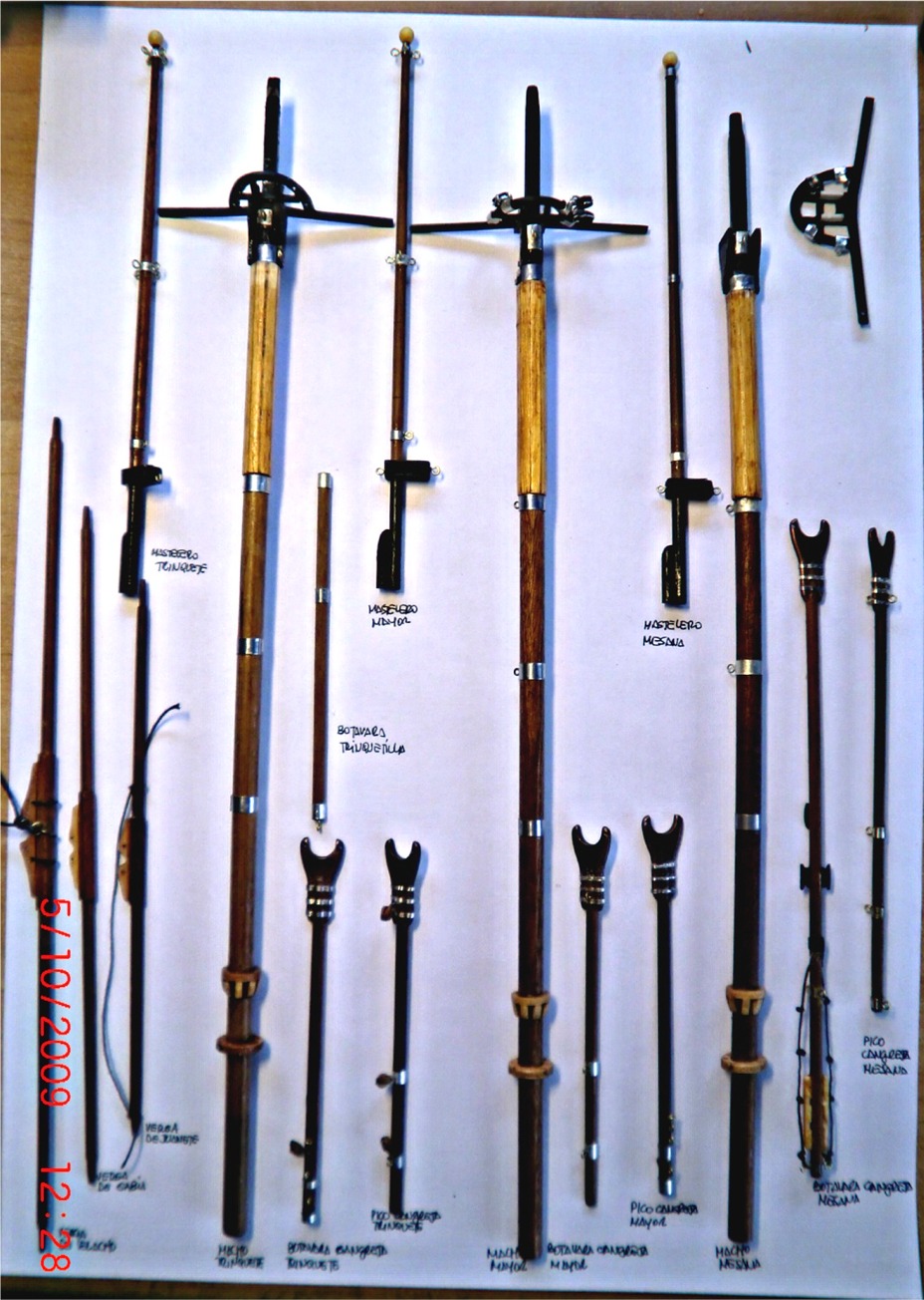

Acabada la construcción de la arboladura y a falta de alguna motonería, pongo unas fotos para que veáis como queda antes de arbolar.
En dos cofas aparecen unos refuerzos metálicos que van a desaparecer y se substituyen por sendos taladros (es que no tenía broca para metal). Por ésto están sin montar.
En el mastelero de mesana faltan aún los anclajes, iguales a los de trinquete y mayor.
Así mismo faltan los marchapiés (solo he puesto una parte de la verga de velacho).
Estoy buscando en el foro, cómo fabricáis los soportes de los marchapiés. Cuando lo encuentre los haré.
Un saludo a todos desde Palma.
Juan

Veo que has aprovechado el tiempo y tienes palos y vergas finiquitados. Por cierto ayer ví en Cadiz un ¿velero? con las cofas iguales a tu barco.
Lastima que no llevaba la cámara encima. Hubiera estado bien fotografiar todos los palos (2) y maniobras .
jmolinas
Mensajes: 1672
Re: Cala Esmeralda
fraco escribió:Veo que has aprovechado el tiempo y tienes palos y vergas finiquitados. Por cierto ayer ví en Cadiz un ¿velero? con las cofas iguales a tu barco.
vaya ¡qué envidia poder pasearos por donde os apetezca! coger el coche y ala...carretera. Nosotros estamos tan aislados...Pues que lástima que no hayas podido hacer algunas fotos. Son muy aclaratorias. Yo estoy como alumno de Preu en época de exámenes con el Mondfeld y Pettersson. Tengo la cabeza como un bombo.
Por cierto que mañana por la mañana aprovechando la bonanza tengo previsto acercarme al Paseo Marítimo a hacer algunas fotos ya que un amigo mío me ha dicho que hay varios barcos amarrados estupendos. Ya las colgaré (si los encuentro).
un saludo, Juan

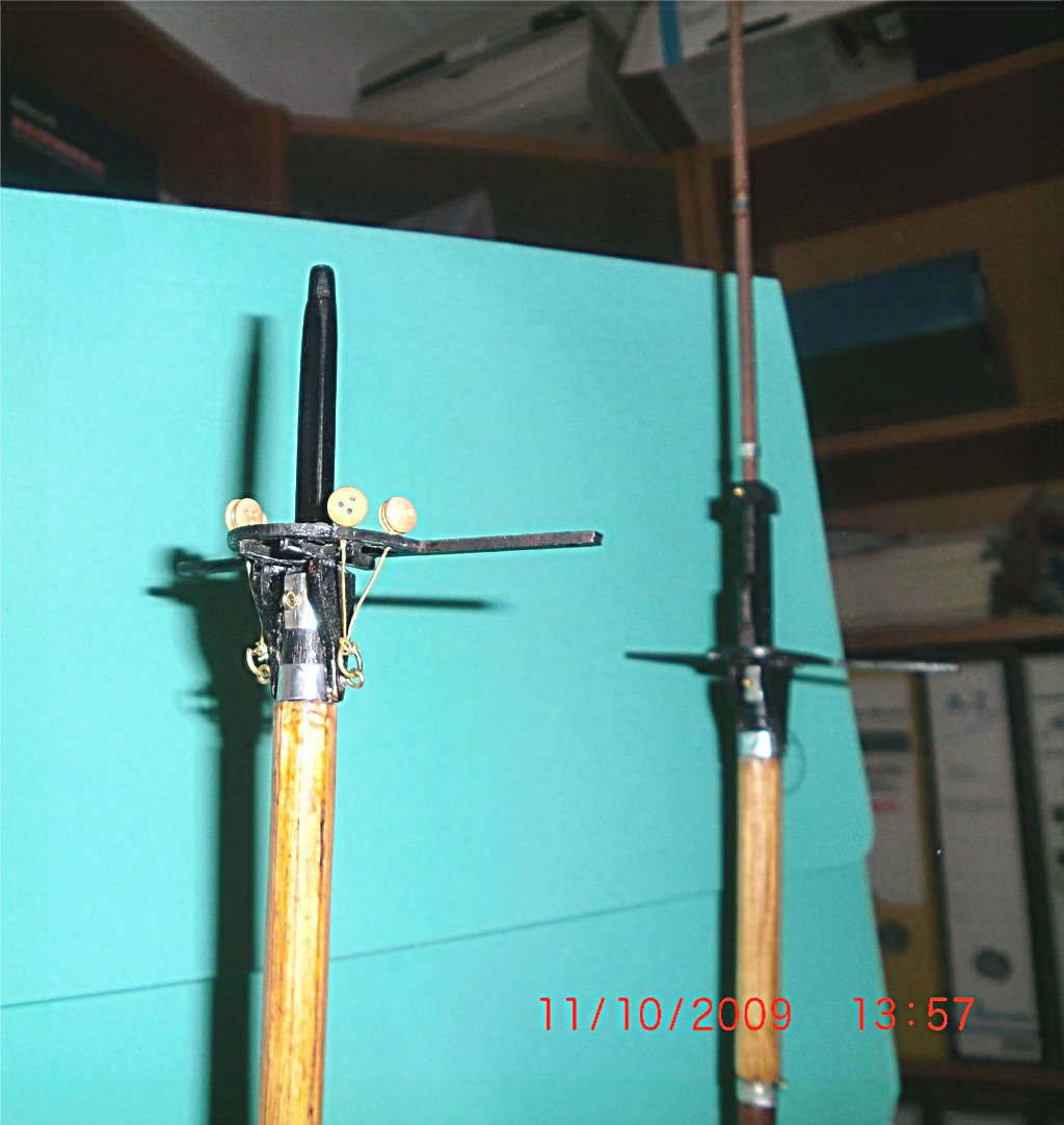

Arraigadas. Me he basado en el p.a.p. del Sebastiá Gumá para ver el detalle, ya que en las instrucciones del kit o no están o no las he visto. He intentado hacerlo como el S.G. a base de grilletes, pero después de una semana de infructuosos intentos he desistido. Así que me he decidido a hacerlo en plan sencillo. Creo que no han quedado del todo mal, teniendo en cuenta que las vigotas van a ir de negro. Y además en el conjunto de toda la arboladura como que se va a ver poco.
Bueno, ahí está el resultado.
Buen domingo a todos,
Juan

Creo que la solución es correcta, a no ser que Ramón (actualmente desaparecido en combate) diga lo contrario.
