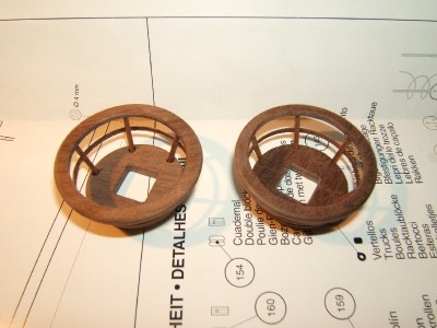

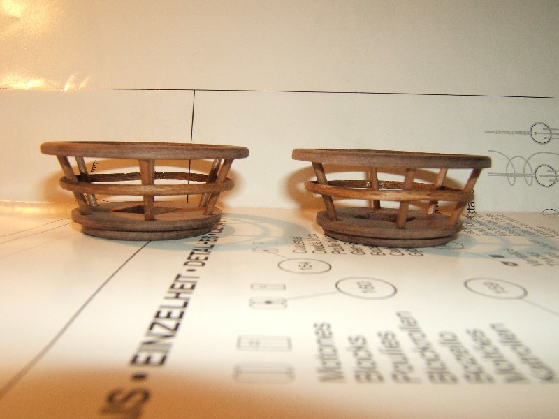

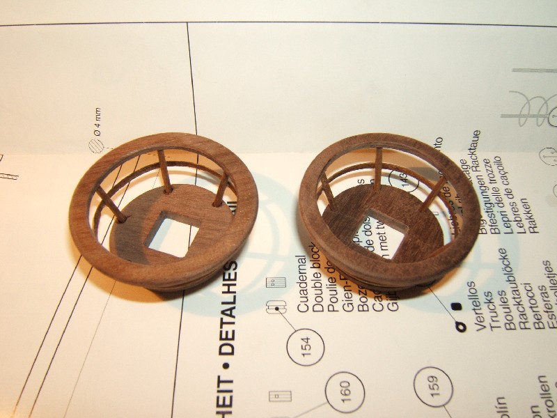

Bueno, compañeros ya hace tiempo que no pongo nada y me apetece enseñaros las cofas que consegui hacer gracias a las indicaciones de Javier.
Los que esten haciendo el S.Francisco II que se decidan a cambiarlas pues solo de pensar en las que trae el kit me da repelus.
Un abrazo.

Soberbias ...... no tengo que añadir nada mas. Un saludo
jmolinas
Mensajes: 1672
RE: cofas
Mensaje por jmolinas »
estupendo trabajo...

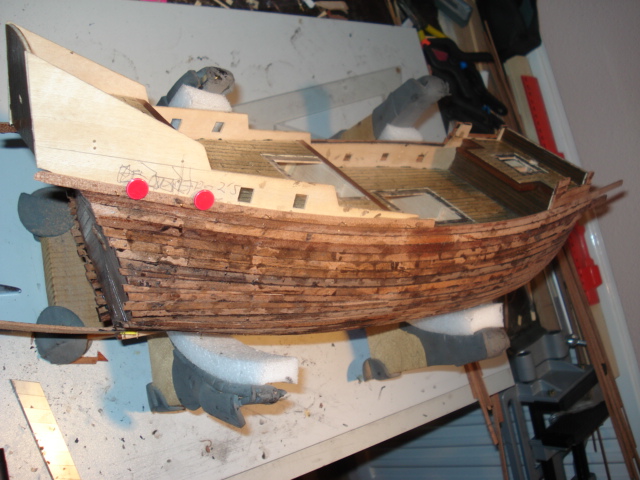

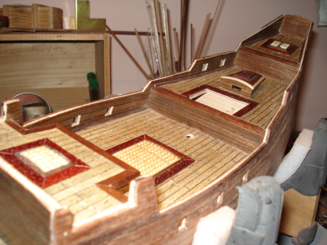

Te han quedado chulas, yo estoy taladrando las portas que quedan a la altura de cubierta. Estoy teniendo algún problemilla a la hora de hacerlas con el entablillado interior de la amuras. Lo que estoy haciendo es un agujero en el medio desde fuera con el minitaladro, le voy dando forma cuadrada hasta que me cabe la lima de cola de ratón rectangular, y luego voy poco a poco ajustando para dejarla al tamaño y forma correcto. Lo que sucede es que las tablillas del interior no las recorté a la medida del hueco entonces al limar afecto a la traca y a la tablilla con el vaivén, y ésta a veces se descascarilla en el movimiento hacia el interior. Quizás cuando tenga todas abiertas sustituyo alguna de las tablillas.
¡Saludetes!

No se si a estas alturas te servirá de ayuda : lo que hice primero fué montar la tracas exteriores y tomando estas como referencia taladrar de fuera hacia dentro 5 agujeros como si de los puntos de un dado de tratara,luego limar hasta hacer el cuadrado que marca la porta y poner el entablillado interior, solo que utilice nogal con los bordes desbastados lo ultimo fué desde fuera y con con cutter cortar el entablillado interior,teniendo cuidado de poner un martir en la parte interior de la borda para que no se partieran los listones de nogal, me dió buen resultado. Un saludo

Esta es la mejor foto que encuentro,ya se ve el proceso hecho

Si, casi es mejor poner el entablillado interior despues de hacer los agujeros, sólo que ahora ya es tarde :D .
De todos modos voy a probar a ver si puedo con el cutter desde dentro cortar primero las tablillas interiores antes de hacer el agujero desde fuera... voyyyyyy
Saludetes

Aqui todavia no estan abiertas las portas de la cubierta del combés,pero tomados como referencia los agujeros estan marcados en el lado de babor para taladrarlos

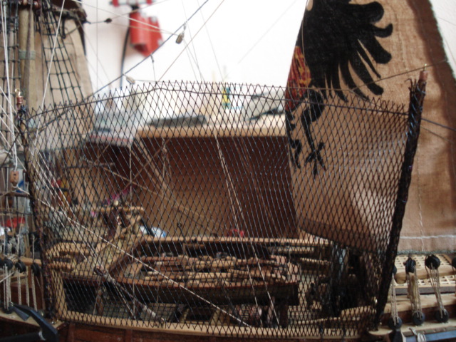

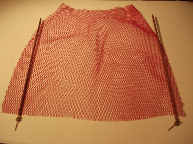

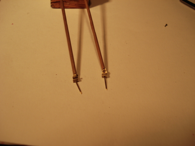

Las he visto en algún modelo y me ha parecido que quedarian bien en el barco.Parto de hacer dos piezas de fijación en latón, en las que van fijados dos largueros de 2 mm en nogal coronados con una cinta de cobre y un cancamo,tienen aprox 7 cms de alto,la red salió de la socorrida bolsa de ajos (la misma de las cofas)pintada en negro mate, las he fijado provisionalmente en el lado de babor

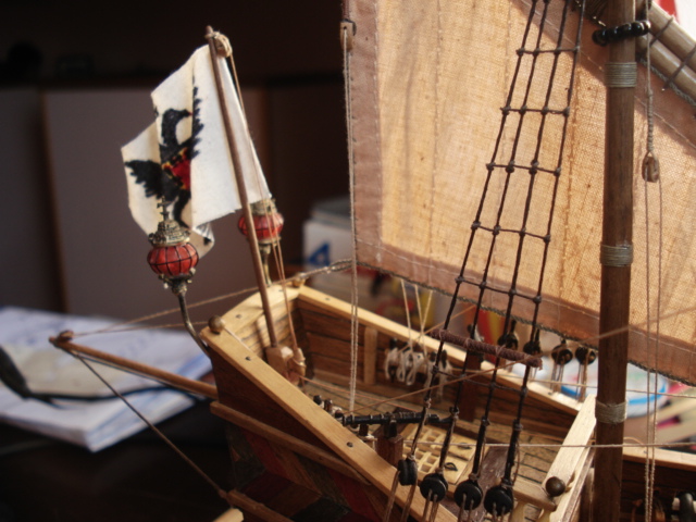

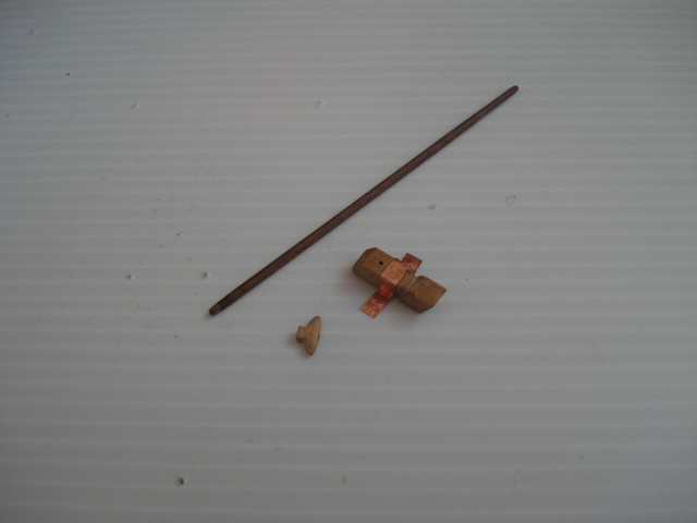

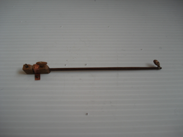

Literalmente es la ultima, porque hace dias que tengo el barco terminado, pero lo voy dejando y dejando...es como un final de curso o de etapa , aunque tengo unas cuantas fotos que faltan por poner, la mejora se refiere a colocar un mastil en la popa para la bandera, a la espera de comprar el papel transfer son provisionales,tanto la de popa como la del palo mayor, esta ultima insignia es el Estandarte Real,he añadido tambien unos barraganetes en la amura interna

conjunto mastil montado

Mastil colocado, la bandera es provisional
