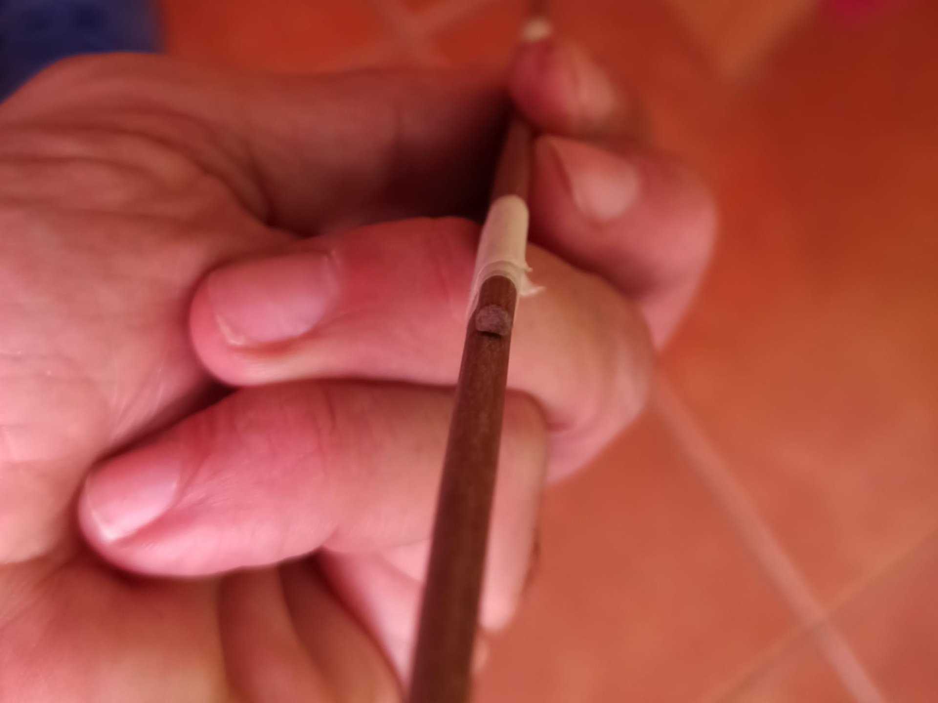

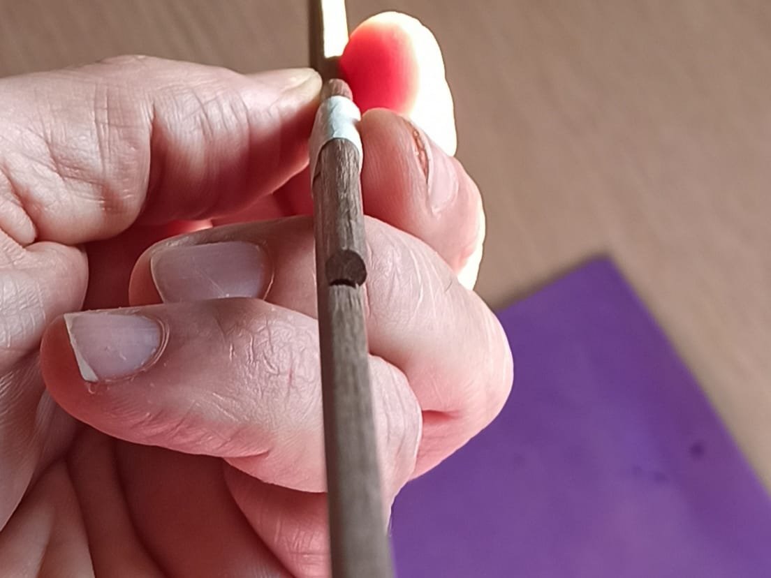

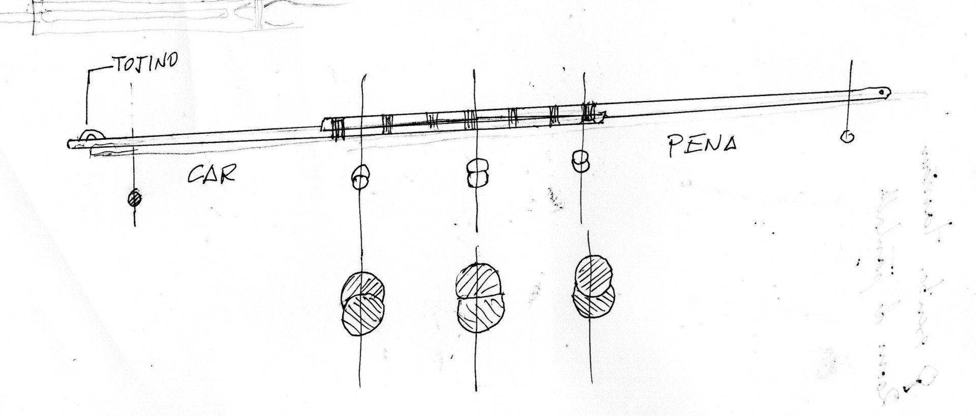

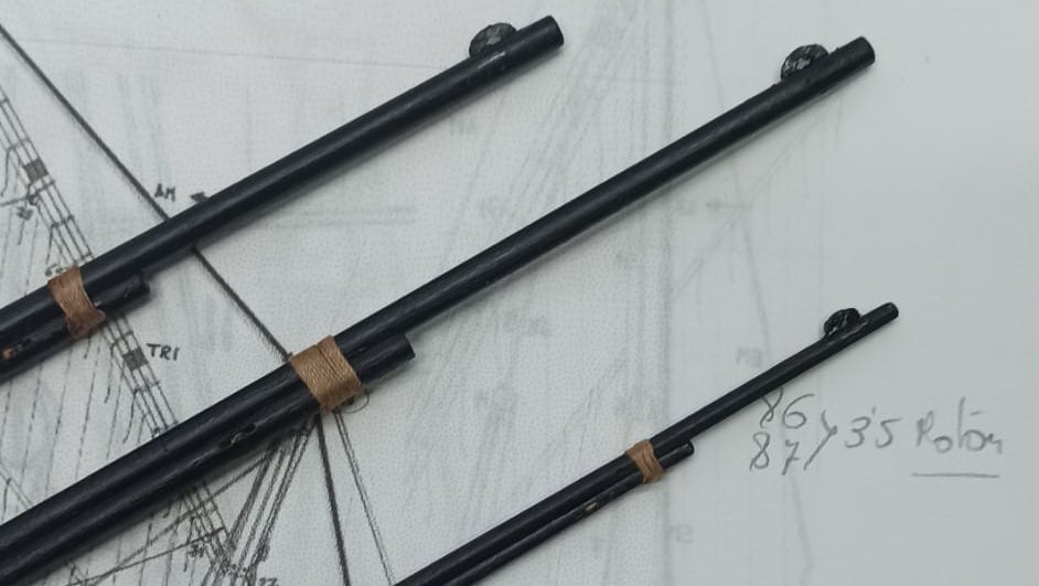

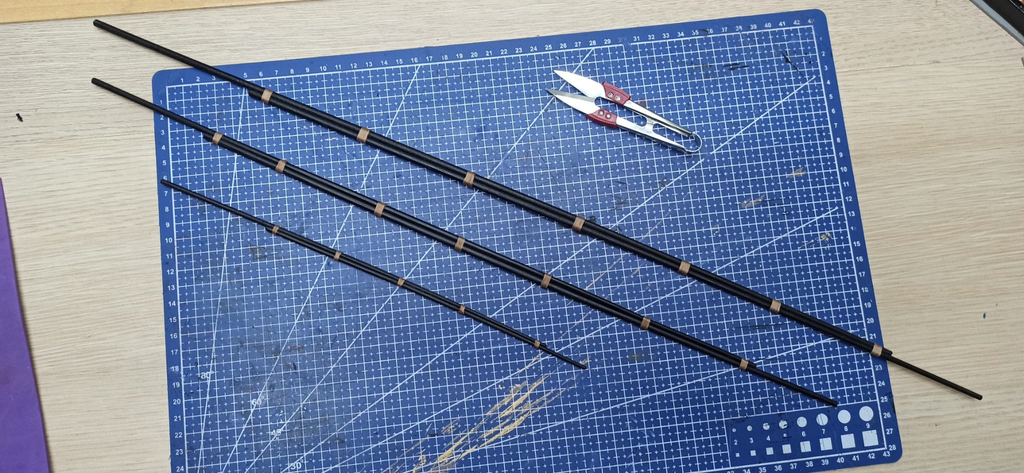

Bueno ya tengo el material, y me he puesto a ello, las entenas se componen de dos partes, la Pena que es mas larga y a veces con algo más de diámetro, y la Car más corta y menor diámetro, como tienen unos diámetros que no son exactos y si de décimas en lo mas grueso, he preferido hacerlo con el cepillo, sacando muy poca viruta, osea comiendo poco y girando con la mano a la vez, y terminando con lija. Solamente va rebajada la parte baja, la que queda arriba no se le da apenas conificación.Leopoldofran escribió: Mar Nov 26, 2024 5:55 pm
La entena de una latina, no es como una verga de vela cuadra , es de dos piezas el car y la pena. En España el car va bajo la pena, en Francia al revés.
Van unidas con una serie de ataduras de cabo lo suficientemente largas para que con sus chicotes (rabos) se pueda aferrar la vela, hacen de tomadores.
En el extremo inferior lleva un taco de madera agujereado, un tojino que sirve para asegurar el davante que es la maniobra que tira hacia abajo de la entena. Y en el extremo alto lleva un agujero para por él pasar un cabo que tensa la vela.
En la página 12 , creo, de mi hilo hay un croquis
El car y la pena llevan en la zona en que se superponen unos vaciados cuya forma evoluciona de la media luna al plano y que sirven para evitar que giren uno respecto al otro, yo los hago pero se pueden simplemente biselar y pegar.
Concretamente empecé con la de Trinquete. La medida que hay que hacer es Car 437 y 4´5 - 3´5 de diámetro, y Pena 460 4´5 - 3´2, y un total de 552 mm. Una vez hecho el usado de las dos, sobre el plano las posiciono Car por debajo y Pena encima como comenta Leopoldo en un post anterior, y marco el inicio y final por que hay que darle forma para que asienten y no se giren al hacerles las atuduras para unirlas y de paso sujetar la vela. En dibujo explicativo nos enseñó como deben de ser, La parte gruesa (parte de arriba) de Pena hay que rebajarla semiesférico para su asentamiento sobre Car, en la parte central de las dos, va plano en ambas partes de la entena,y el final de Car también hay que hacerle rebaje semiesférico. Las de Mayor Car 505 5 - 3´2 y Pena 554 5 - 3´7 y total 610 mm , y Mesana Car 220 3 -2´5 y Pena 265 3 - 2´2 y total 294 mm, es el mismo sistema pero con sus medidas.
Creo que lo he explicado bien.
- img039.jpg (115.58 KiB) Visto 1493 veces
- Imagen de WhatsApp 2024-12-05 a las 14.36.37_0aeb066c.jpg (116.9 KiB) Visto 1493 veces
- En estas dos imagenes se aprecia el rebajado semicircular
- Imagen de WhatsApp 2024-12-05 a las 14.36.37_8e5028ed.jpg (66.91 KiB) Visto 1493 veces
- Imagen de WhatsApp 2024-12-05 a las 14.36.37_4ce495b8.jpg (110.08 KiB) Visto 1493 veces

Las ataduras del car y la pena se llaman enchinas y no sirven para sujetar las velas. Las velas se sujetan a las entenas con envergues, unos cabos y un nudo especial cuyo dibujo creo haber puesto varias veces . Loa extremos de los envergues tienen largo suficiente para aferrar la vela a la entena, hacen la función de los tomadores en las velas cuadras. Ahora no puedo hacer un dibujo.
Re: Jabeque Cazador
No hace falta Leopoldo, esta claro en el plano, no te preocupes...Yo solo he hecho referencia a lo que comentaste el día 26, por eso he adjuntado el comentario tuyo de las ataduras. Las Enchinas entiendo que son los cabos más gordos que hace varias vueltas, y los envergues son los mas finos que hay unos 5 entre cada enchina. De momento los voy a teñir, ya tengo hechos todos, con sus correspondientes rebajes.Leopoldofran escribió: Jue Dic 05, 2024 5:19 pm Las ataduras del car y la pena se llaman enchinas y no sirven para sujetar las velas. Las velas se sujetan a las entenas con envergues, unos cabos y un nudo especial cuyo dibujo creo haber puesto varias veces . Loa extremos de los envergues tienen largo suficiente para aferrar la vela a la entena, hacen la función de los tomadores en las velas cuadras. Ahora no puedo hacer un dibujo.
- Y mandaste este dibujo con algo más de detalle.
- Imagen de WhatsApp 2024-11-29 a las 19.22.53_3ff68512.jpg (166.59 KiB) Visto 1472 veces

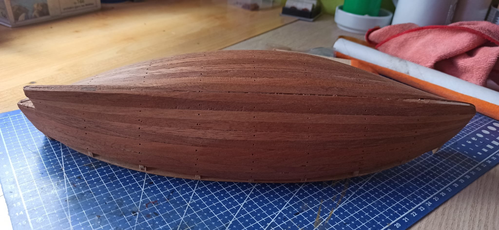

- Lo mismo, modelo básico para relajar, pero vamos madera mala no lo siguiente, tracas de 7mm para forrar el casco, imposible meter las chinchetas en el exterior, pues son demasiado anchas para un casco tan pequeño, y eso que cada tabla le di forma con alcohol y secador de pelo, total va pintado.
- Llaut Mallorquin 01 (1).jpg (104.78 KiB) Visto 1424 veces

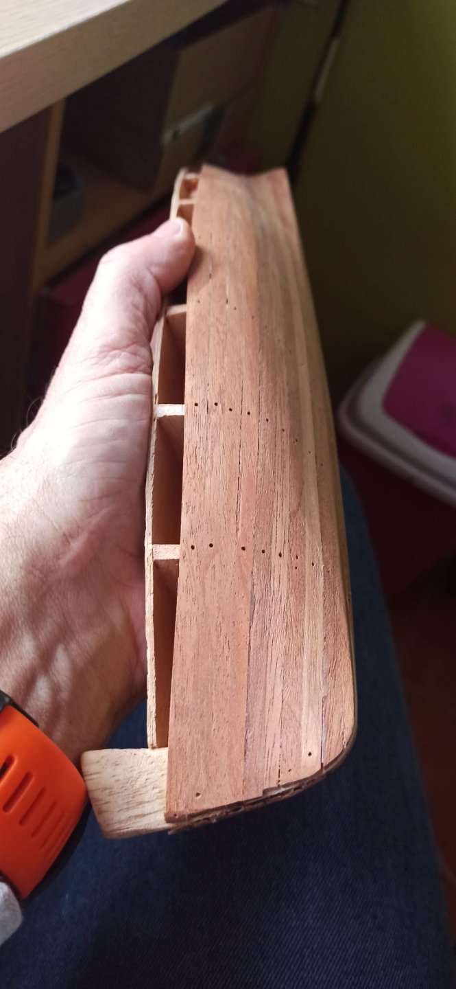

Re: Jabeque Cazador
El llaut de Constructo...
LLena los agujeritos insertando palillos, quebrándolos y luego un poco de pasta de madera al agua de similar color
Después a darle a la lija
No vengo de donde piensas, ese apodo lo puse porque hice un llaut de la marca Corel que quedó sorprendentemente bien, cuando era un manazas
Por cierto, a Constructo parece que "le gusta la fruta"
Lo digo por las maderas que empleaba en la época de lanzamiento del kit
Saludos y acaba el llaut pronto, que seguro quedará muy bien.

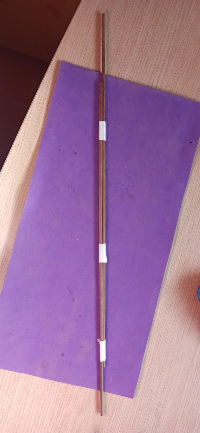

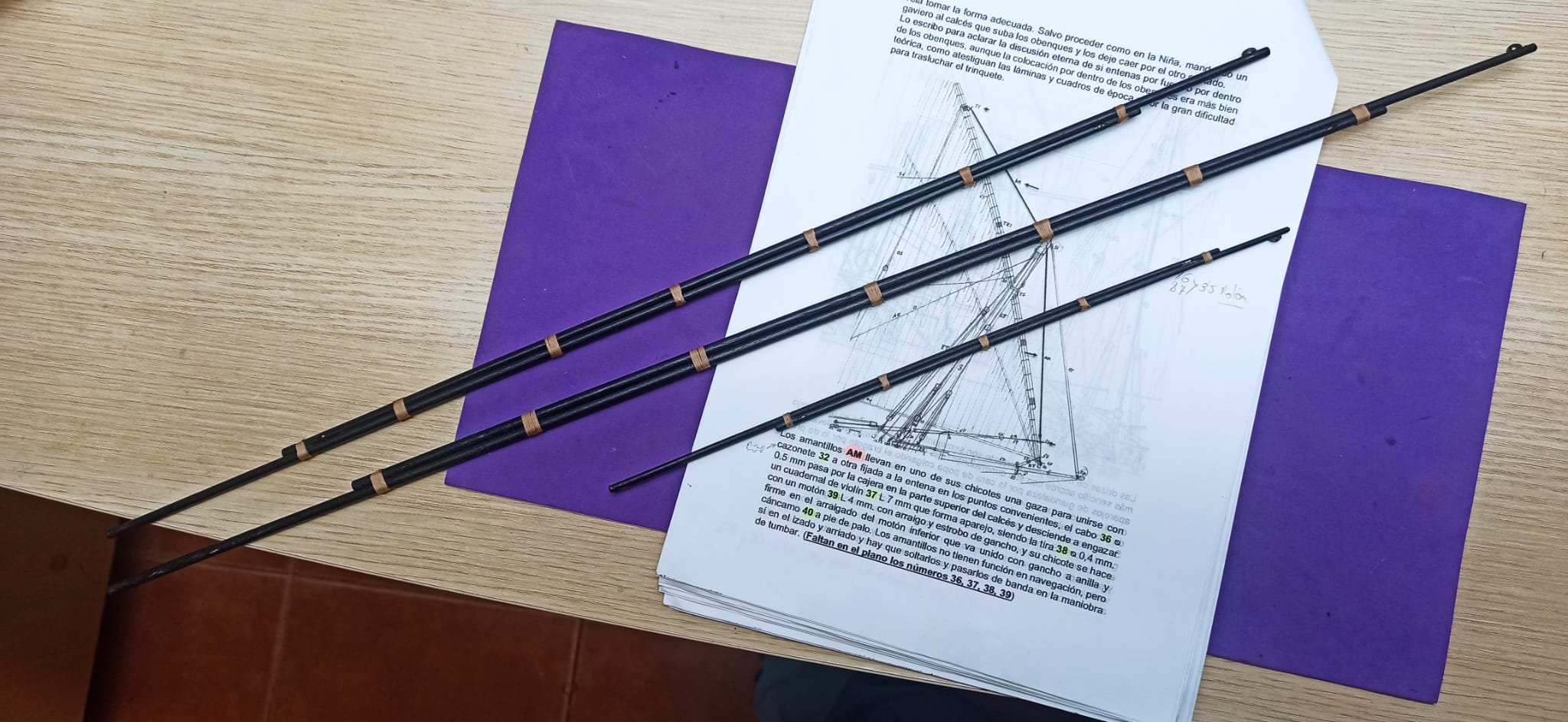

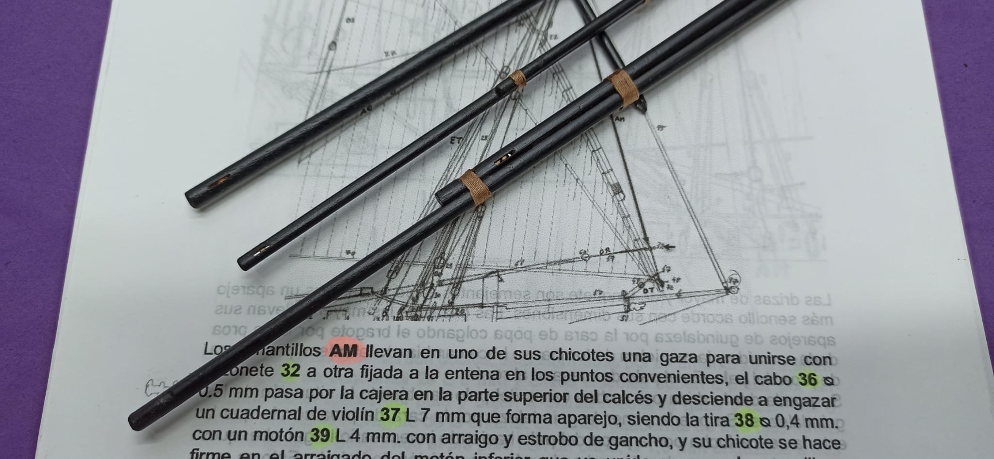

Bueno ya tengo el popelín para hacer las velas, ahora a empaparme bien de como hacer, creo que no las voy a coser, y si hacer el sistema propuesto por @Leopoldofran de pegar los refuerzos y demás y dibujar los diferentes paños con indeleble, antes hacer pruebas de teñido, pues aunque lo pedí crudo es demasiado limpio y blanco, osea que tengo faena para rato, pues nunca salvo en el Gokstad he puesto velas, y esta, está trayendo cola con el dichoso color
La entenas ya estan hechas, y amarradas con las enchinas, faltan de hacer los embergues para sujetar la vela. He hecho las diferentes ...que tienen, como los tojinos, roldanas, etc que deben de llevar. Creo que esta todo, falta algún motón que llevan para abrazar las velas, ya dirán nombre y su función, yo no la sé, pero en plano vienen osea que ...Ahhhh, y tendré que hacer una plantilla para dejar las entenas con la forma para ver si soy capaz de que mantenga la curvatura, pues no van rectas.
Un saludo y Virutas.
P.D. @Llaut Mallorquin ya te digo si es malo el kit de Constructo, madera de mala calidad y mal diseñado, te obliga si o si a pintarlo, pues las amuras y las tracas del casco, no se tapan con los cintones

Las entenas están muy bien, si acaso un poco de lija para redondear los extremos.

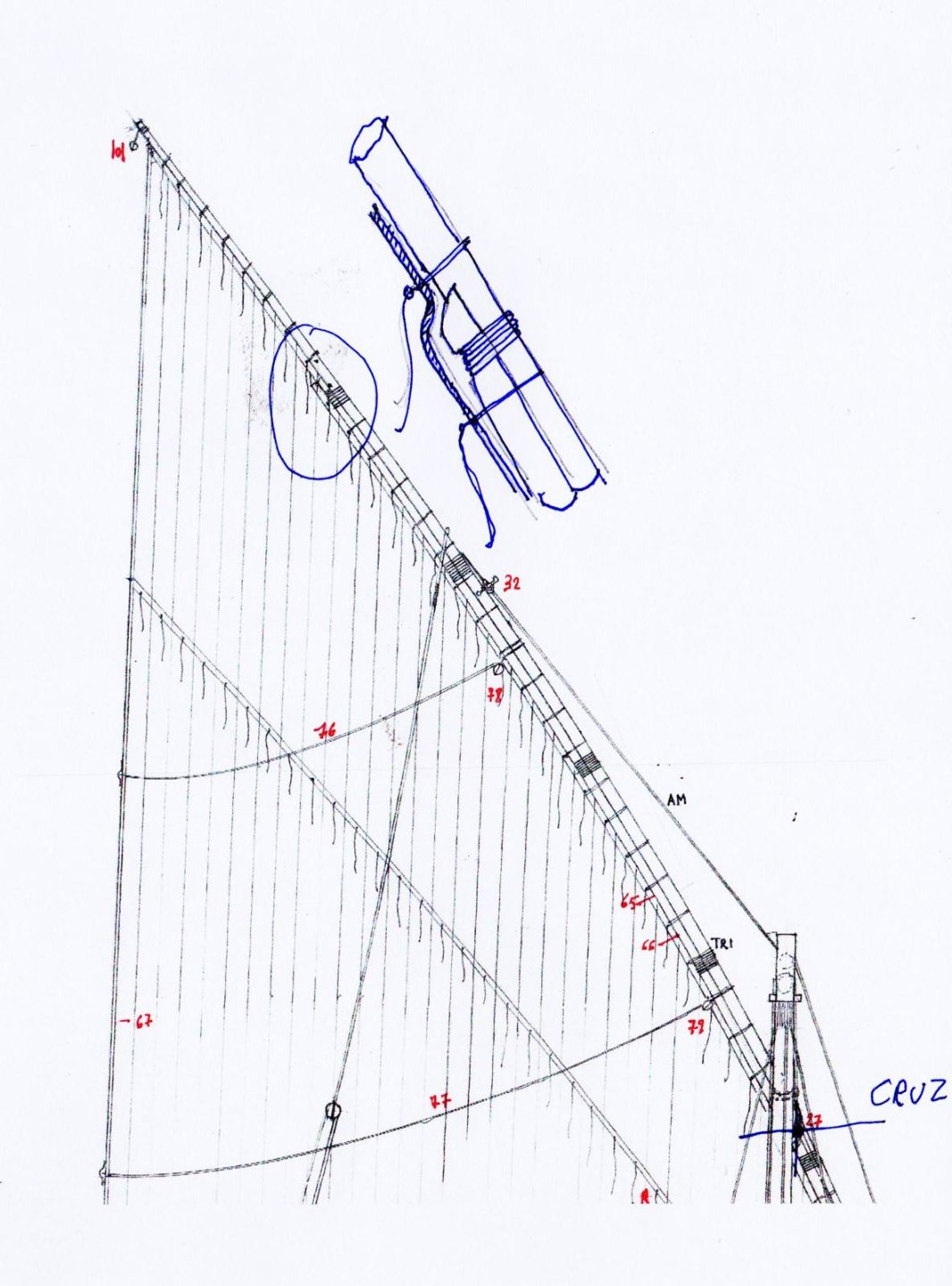

Creo que mandé un croquis con el trazado de las velas. Para dar la curva a las entenas clavas dos clavos en un tablero o tabla separados lo que mide la entena menos cuatro cm. En el croquis viene la flecha, le das un 50% más porque perderá y con otro clavo le das la curva. La flecha se mide en la cruz que es donde se engancha la driza . Calientas un poco con un secador de pelo y lo dejas unos días hasta que mantenga la forma, es muy fácil. Los hilos para sujetar la vela a la entena, los envergues, se colocan en unos agujeritos que lleva cada paño, mañana pinto el nudo. El agujerito se hace con la punta afilada de un soldador pequeño, de unos 20 w. También se hacen agujeritos para los rizos, los puños y algun otro sitio. Si no vas a formar la tela en el globo puedes teñirla con café diluido pero hay que hacer pruebas esperando a que seque. Si va al globo es mejor teñir con tinte.

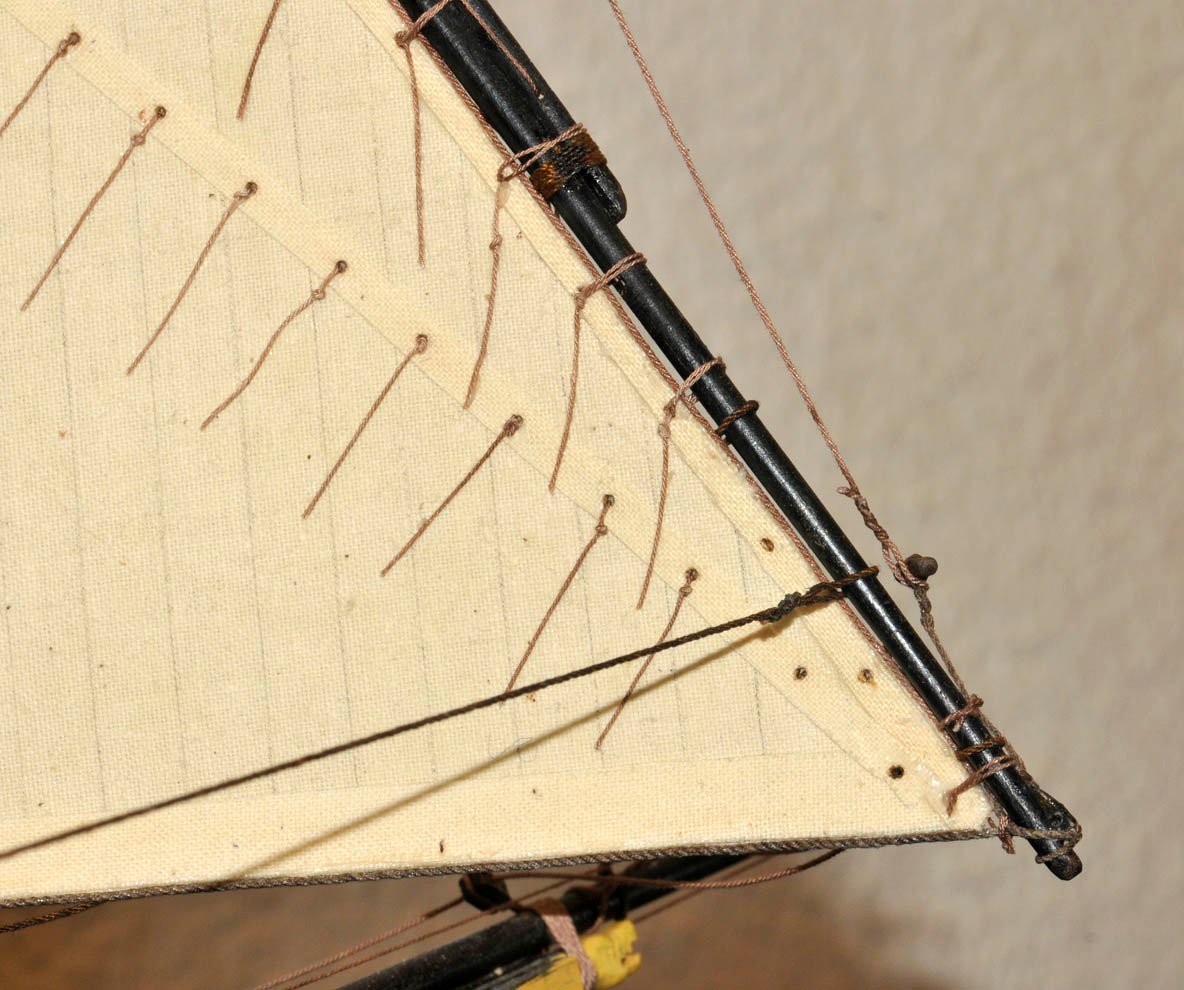

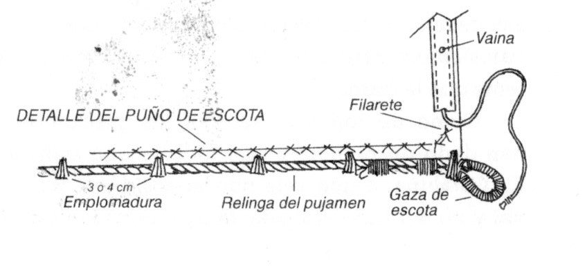

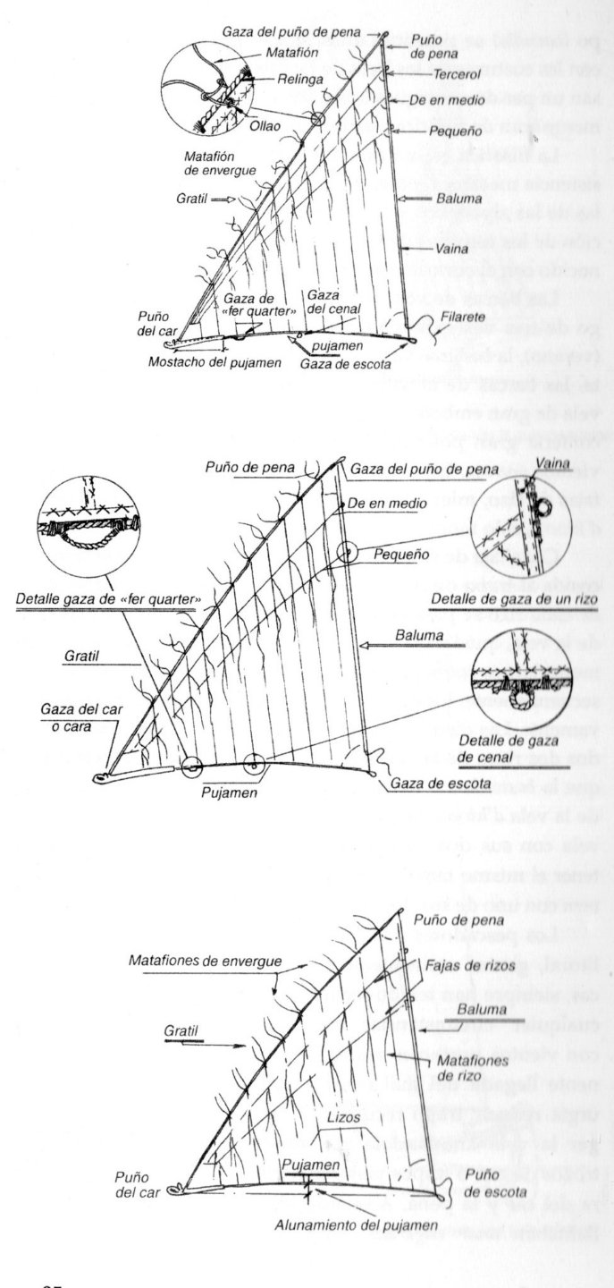

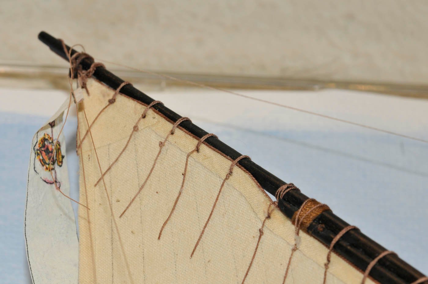

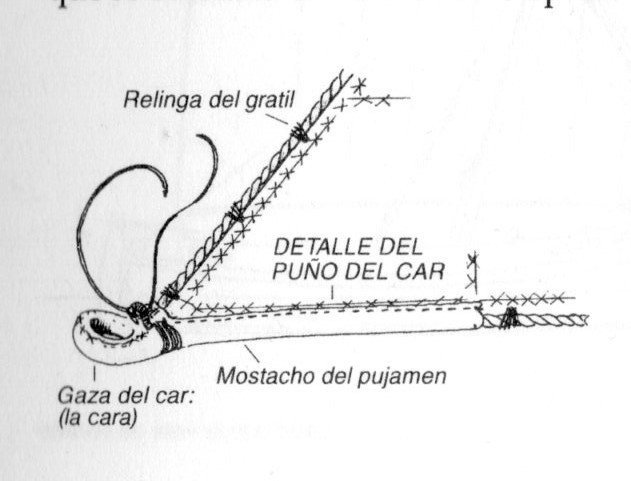

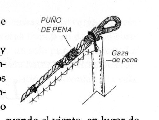

El nudo real no se puede hacer en modelismo porque hay que hacer en cada uno dos gazas de costura en hilo de 0.25 de diam. Puestos a simplificar yo hice como para los rizos, creo que se ve en las fotos.
Adjunto dibujos del libro de Oller y García-Delgado "Nuestra vela latina" que cuando apareció nos pareció el paraiso. Luego resulto que cuando hice el aparejo del Borinquen siguiendo sus indicaciones, con 500 m. de cabo y una hermosa caja de motones y lo montamos en el barco los diámetros eran como el doble de lo necesario y tuve que repetirlo enterito. Los dibujos son para una vela de moderado tamaño por lo que las velas del jabeque podrían ir diferentes, pero es lo que tengo.
La tela de las velas hay que hervirla un cuarto de hora para quitarle el apresto y dejarla secar antes de teñir, Hablando de teñir, es muy importante usar para los rizos y envergues hilo teñido, Gutterman tiene uno CA02776 col 186 , o bien col170 , que quedan bien aunque son un poco gruesos, 0,35 . En caso de querer teñir uno mismo se debe hacer con tinte indeleble hirviendo, los polvos los venden en el chino.
Una vez teñida y planchada la tela la pongo sobre un plástico encima de la mesa y le doy una mano de tapaporos al agua de Promade diluido al 50 % o más , a ojo. Lo cuelgo a secar y mi mujer la plancha, ya está la tela , ahora con el rotulador indeleble negro de 0,1mm trazo cada cm una línea paralela que figuran las costuras de los paños, se dibuja por los dos lados dejando un desfase de menos de 1mm que simulara la doblez en la costura, y si tienes el plano correspondiente ya puedes empezar a cortar las velas
Si las vas a hacer hinchadas en el globo me dices.

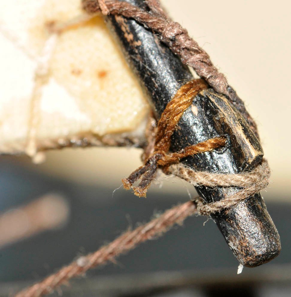

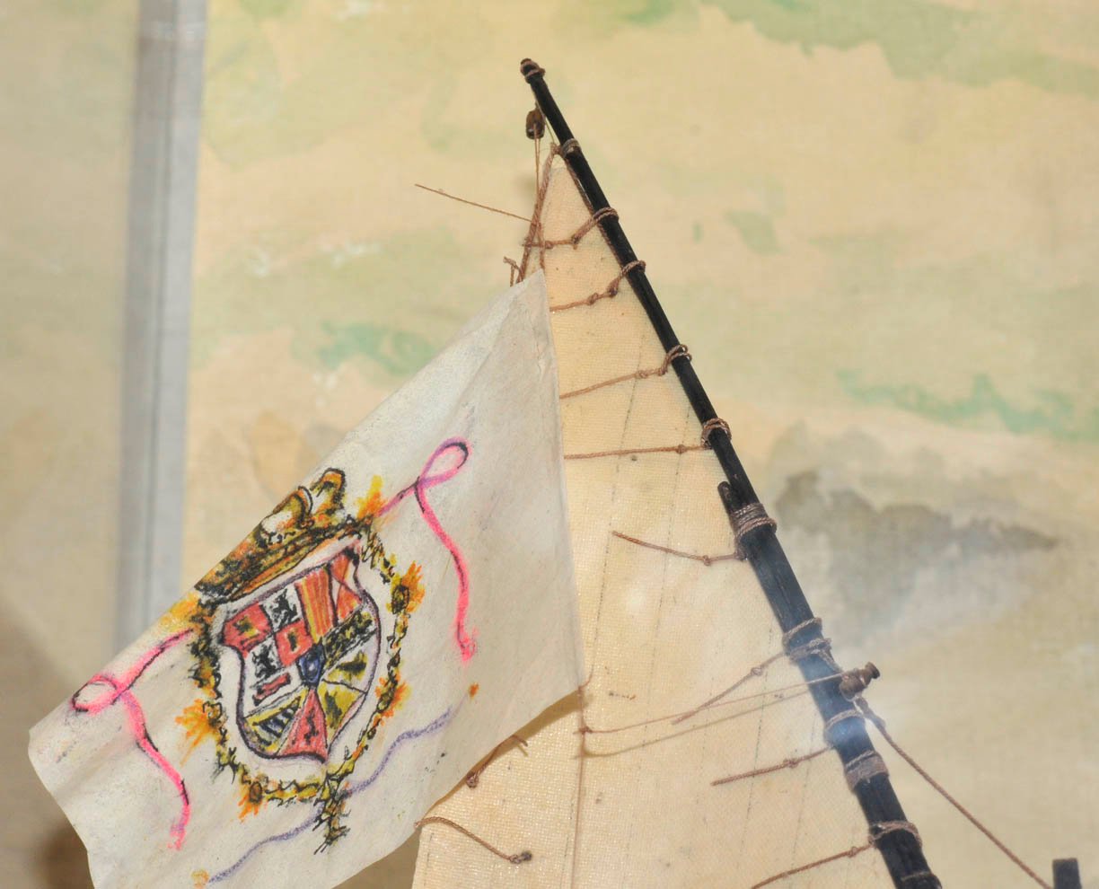

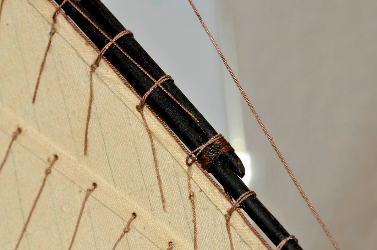

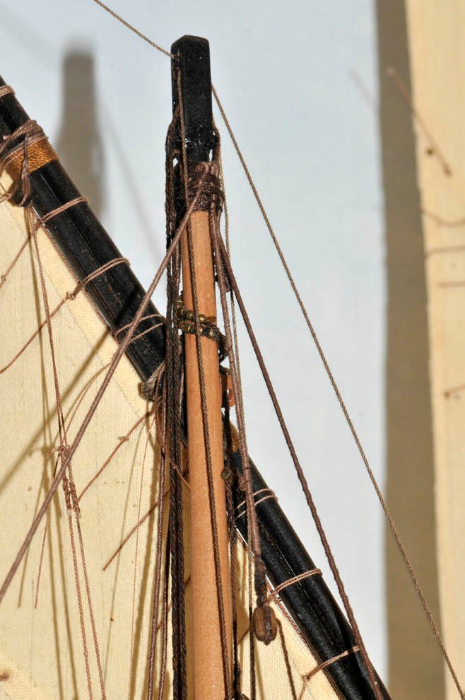

Las fotos

Libra, no es culpa mía, lo siento.
Lo de teñir los hilos es porque yo empecé con hilos teñidos en café y cuando hice los rizos al pegarlos a la vela con cola blanca diluida destiñeron , manchando la vela y la tuve que repetir. .
