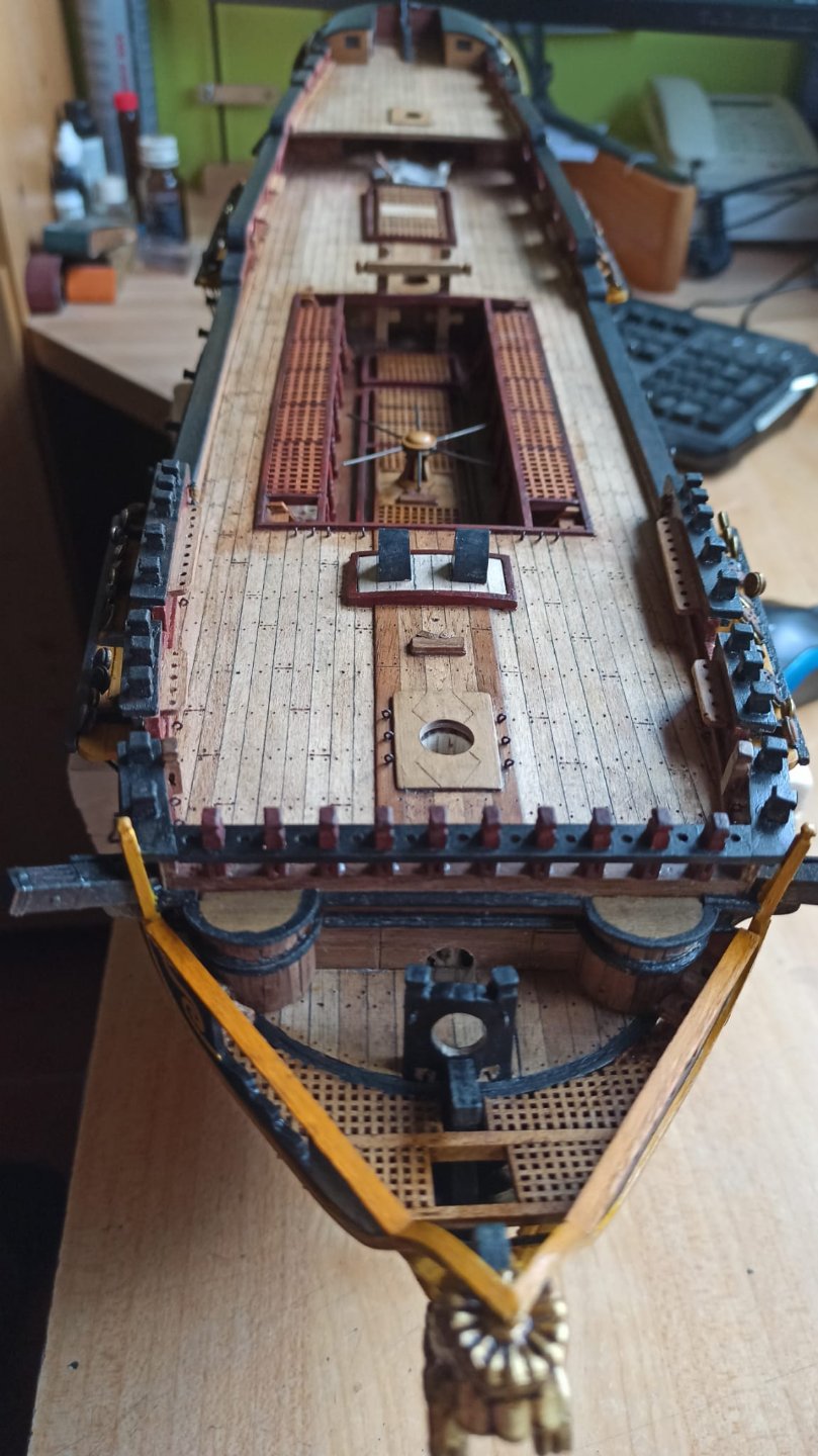

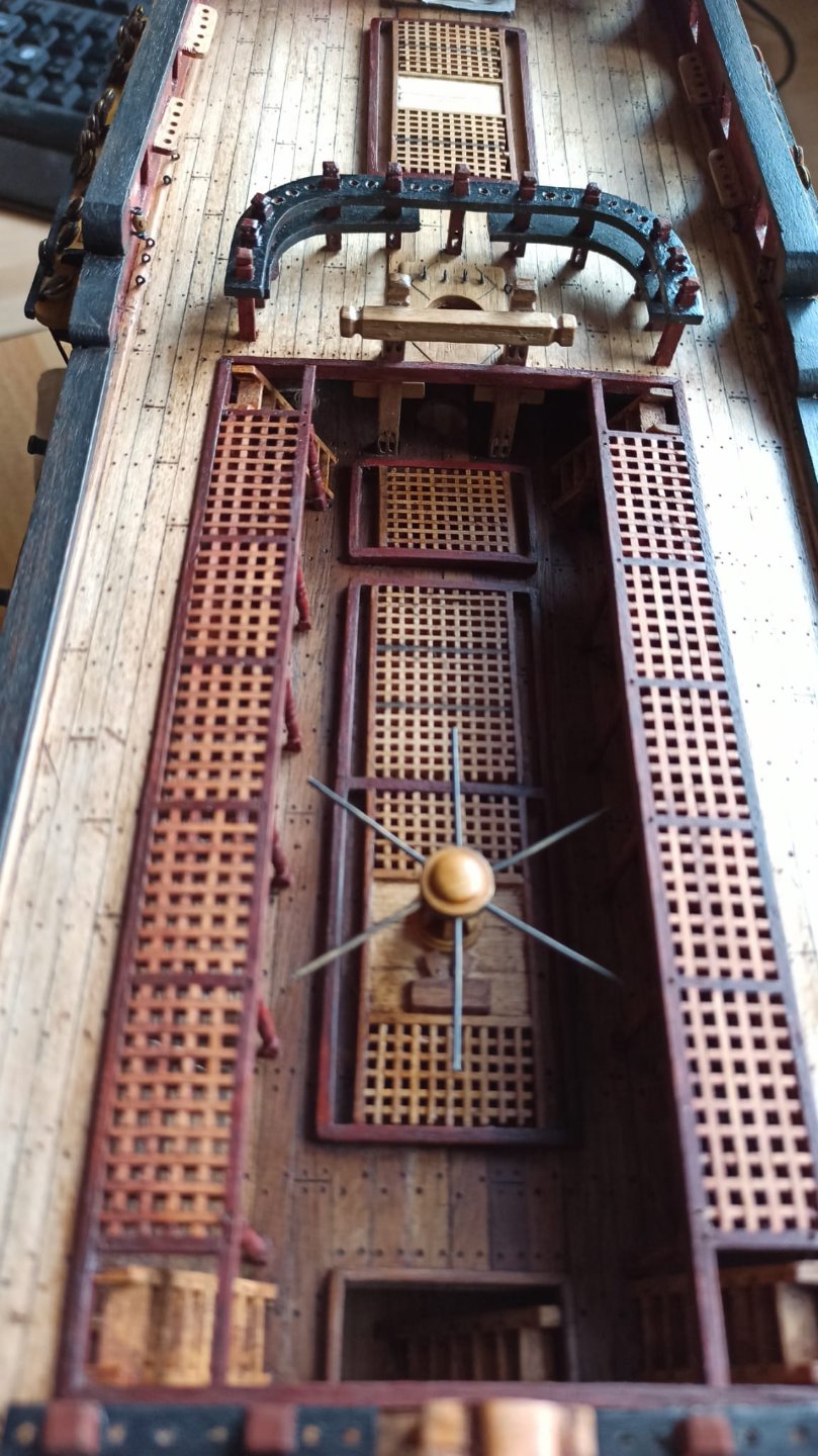

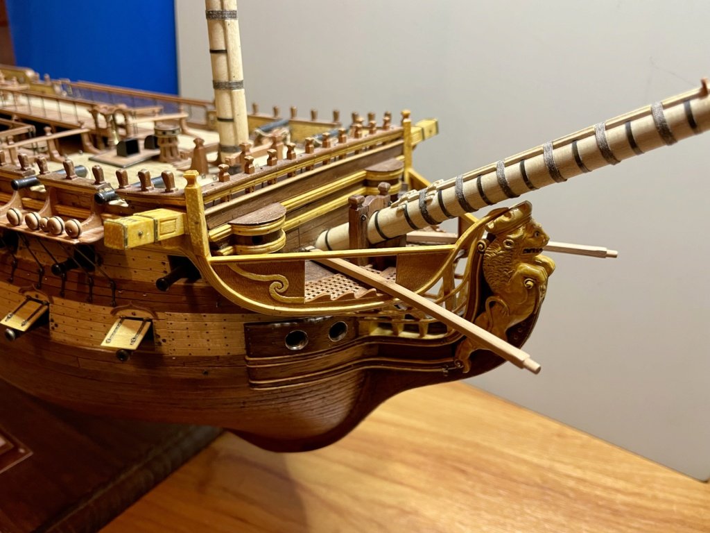

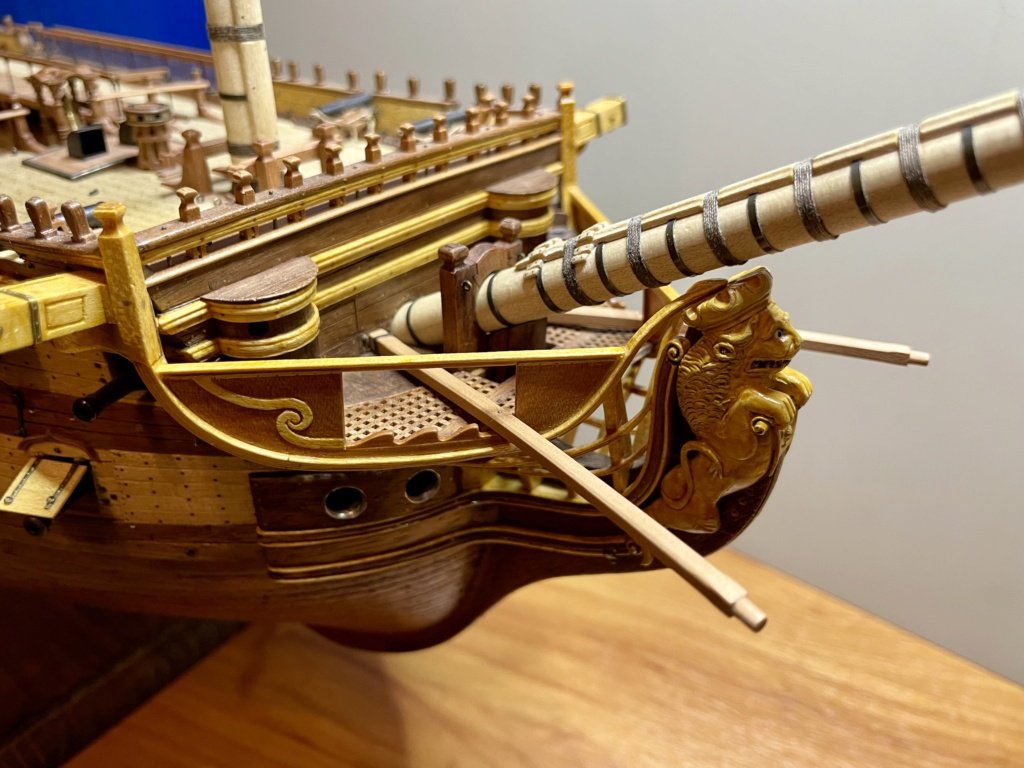

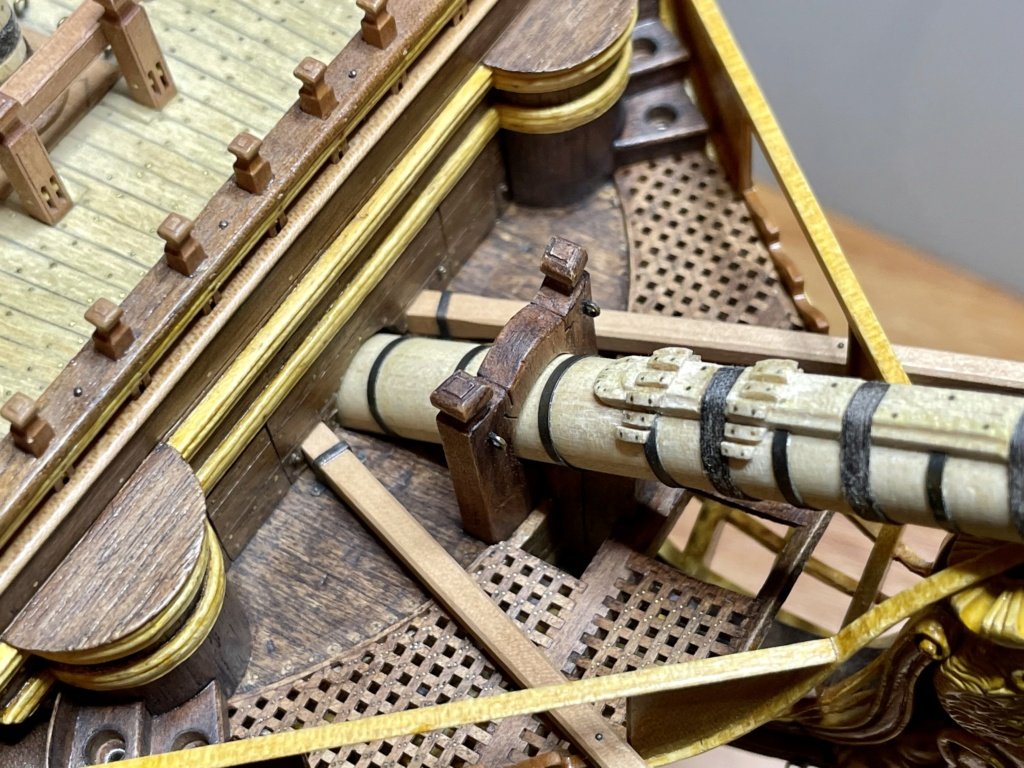

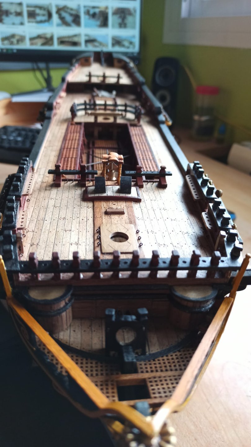

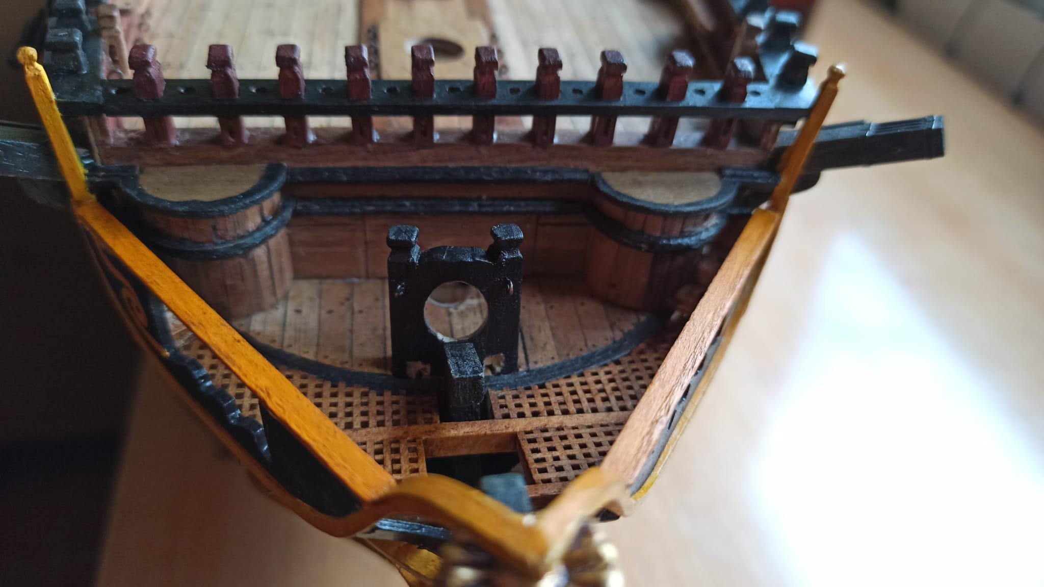

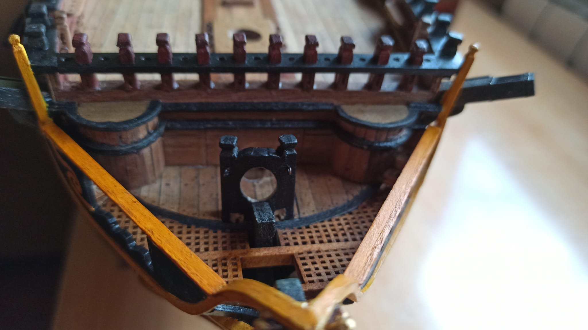

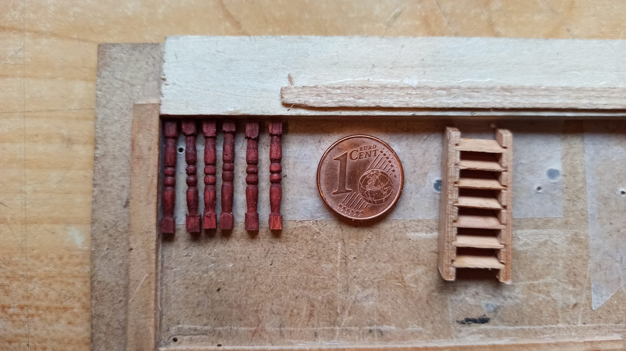

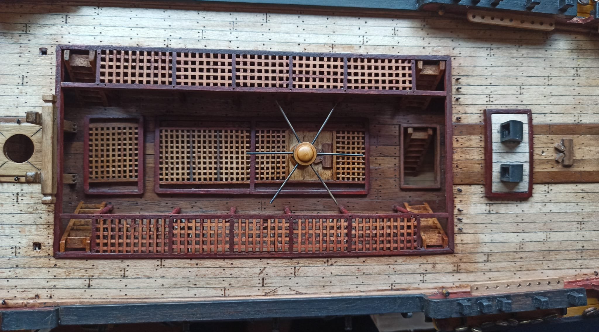

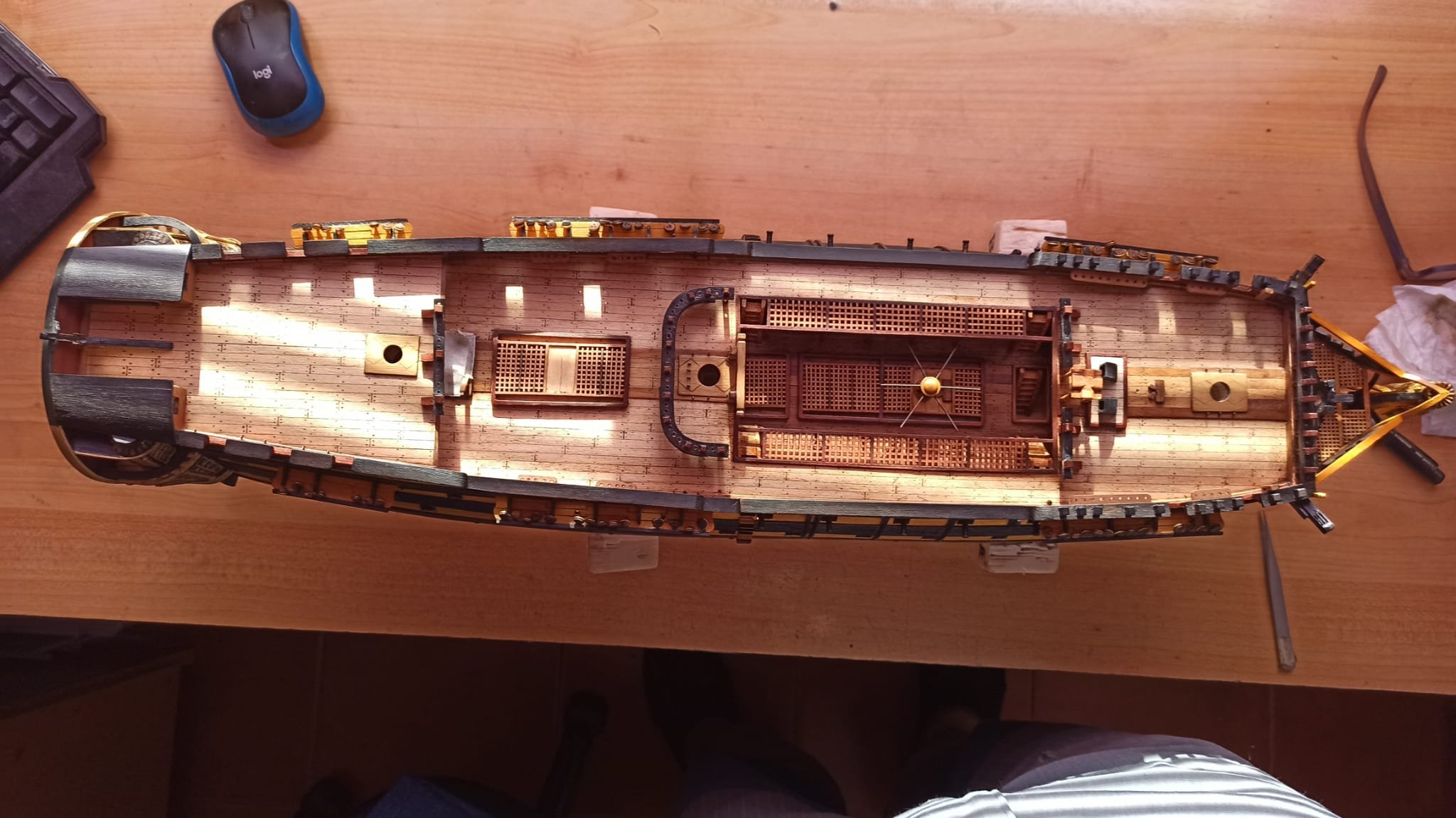

Hoy terminando el pozo del combés y de paso, arreglar un hueco que me había quedado en el enjaretado de la proa, y quedaba fatal, el caso que sabia que estaba y no podia dejarlo así. Pegando cáncamos minúsculos en cubierta, que a saber para que sirven, pero Jean Marie los tiene, pues yo tmb, :lol: :lol:
No he podido resistir y he colocado sin encolar elementos ya construidos para ver el efecto, y aunque suene Narcisista, me gusta como va quedando :romance-inlove: :romance-inlove:

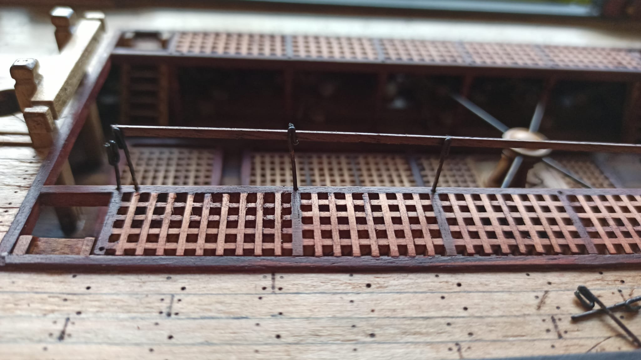

la barandilla hay que encolar los soportes, no hay manera de dejarlos sobrepuestos, por eso solo hay tres puestos, jejeje

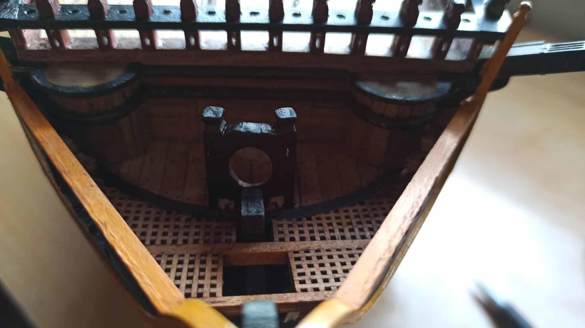

Soporte del Bauprés con las muescas para introducir los pescantes, aún sin hacer

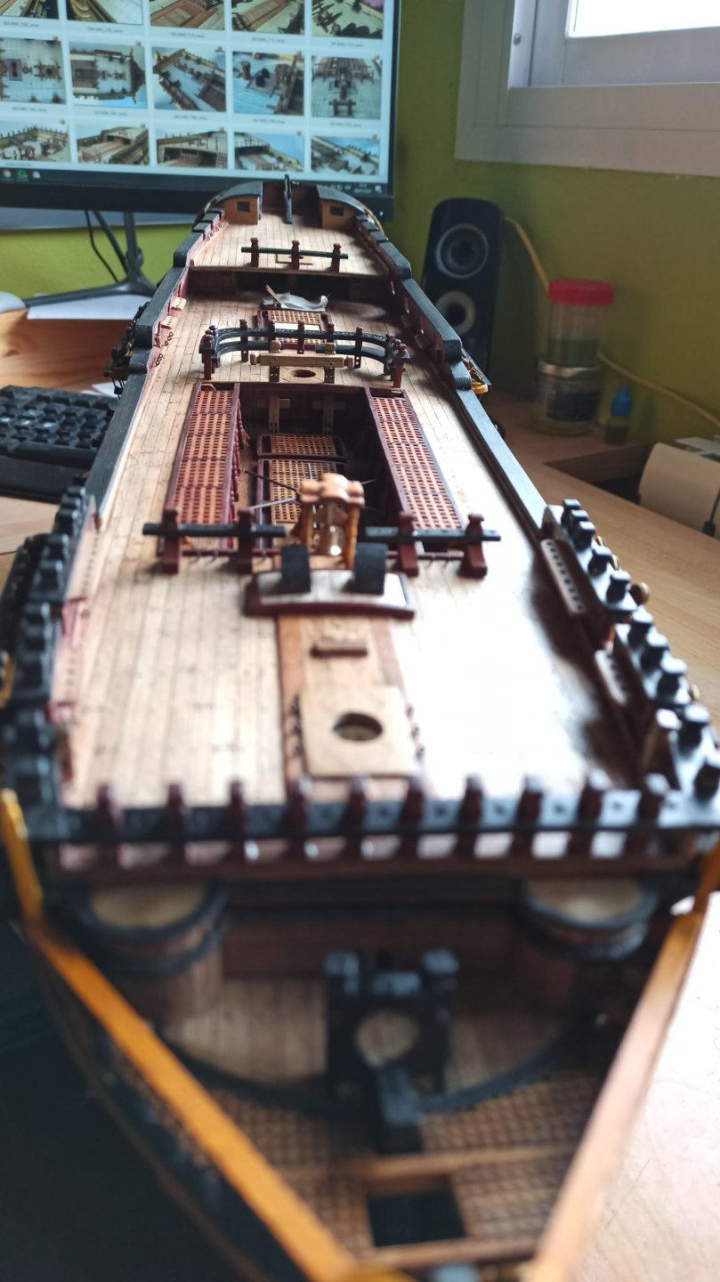

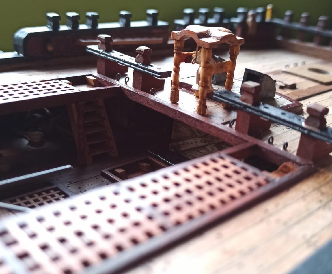

Más fotos que no entraban antes...
Imagen de WhatsApp 2024-01-06 a las 14.13.23_9fe31e25.jpg (177.25 KiB) Visto 1573 veces
Imagen de WhatsApp 2024-01-06 a las 14.13.23_cb839a00.jpg (186.74 KiB) Visto 1573 veces
Imagen de WhatsApp 2024-01-06 a las 14.13.22_843f0d58.jpg (152.52 KiB) Visto 1573 veces
Imagen de WhatsApp 2024-01-06 a las 14.13.22_e2ffaa66.jpg (152.78 KiB) Visto 1573 veces
Imagen de WhatsApp 2024-01-06 a las 14.13.23_0f0477e6.jpg (159.36 KiB) Visto 1573 veces

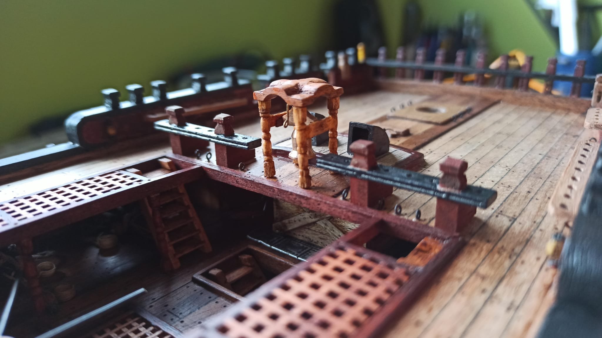

@leopoldofram como ves, ya lleva la campana su...no se nombre, le falta el cabo para poder tocar desde cubierta

Buenas tardes, me he vuelto a poner al día con tu trabajo, espectacular, no hay otra palabra para describirlo, he disfrutado como un niño, para no ser constante, llevas un ritmo envidiable, te quedan de lujo las portas en forma de 5 de copas, en cuanto a los flechastes, te recomiendo que los hagas con el nudo de ballestrique, yo al final los pegué y es uno de los errores no forzados que más me queman los ojos cuando lo veo. La proa es fantástica y pronto vas a entrar en la mejor fase, al menos para mi, la arboladura. Ya has pensado algo sobre ello?, hibernada, media vela, a toda vela, hay muchas maneras de acabarlo, te seguiré a distancia.

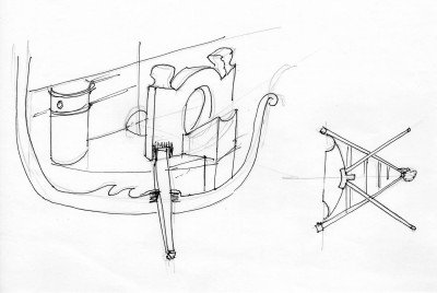

Amigo @Leopoldofran aprovecho de tu inmensa sabiduria, en el hilo de Jean Marie, me he encontrado esto, pero en el boceto que le hiciste para Jaime los pescantes van al soporte del Bauprés, por eso lo de los dos rebajes que he hecho, ahora dudo de donde van ...me puedes sacar de dudas? por favor, tambien se que a a Jea M. también le asesoras :dance: :text-thankyoublue:
Y de paso, no son rectos, tienen cierta curvatura con caida vertical verdad?...
P.D. Sigo alucinando con el trabajo de Jean M., simplemente es espectacular las miniaturas que hace y con que calidad, y para ser su primer modelo, siempre pienso que nos esta tomando el pelo, pero cuando ves el alfiler al lado para dar imagen te tamaño, vuelvo a la realidad
Este es tu boceto si no me equivoco, verdad?
Pero Jean Marie los situa pegados a la amura de proa

Esos enjaretados del combés te han quedando de lujo! :clap:

Bueno, estoy sin ordenador, estoy encamado, y desde la tablet no tengo fácil acceso al asunto. No recuerdo si le dí un dibujo a Jean Marie o no, pero es una disposición que he visto seguro, no me la he inventado yo. La otra, la de Jaime es la que considera Peregrino, que también he visto.
De memoria te diré que ambas soluciones son posibles y que las dos las he visto en modelos y/o planos de confianza. La diferencia está en si puede darse la colocación de Jean Marie o no en función de la distancia entre el guardabauprés y el mamparo de proa. Y las ganas de fijar la carlinga en uno u otro lugar.
En realidad no hay mucha diferencia en el resultado, al igual que en la curvatura hacia abajo del pescante de amura. El objeto es sujetar el motón de la amura lo suficientemente abajo y a proa para que tire hacia dónde debe , el pescante trabaja a compresión simplemente apoyado, en el caso de Jaime y con un cierto empotramiento, de efecto casi nulo en el otro caso. En ambos casos la curvatura y posición en el plano vertical depende de la que baje el puño de amura que a su vez está condicionado por el estay de trinquete y la forma de la baluma Cuando pueda bajar al ordenador miraré a ver qué encuentro, en principio creo más probable la solución de Jaime.
Siento no poder ser más preciso, pero te diré que esas piezas las hago de latón porque de madera se rompen fácilmente.

Cristóbal, tu hilo es muy entretenido y se ve que tienes mucho interés en dejarlo bien a pesar de haber partido de un kit un tanto inexacto . Efectivamente yo le he mandado bastante información a Jean Marie y también le ha mandado

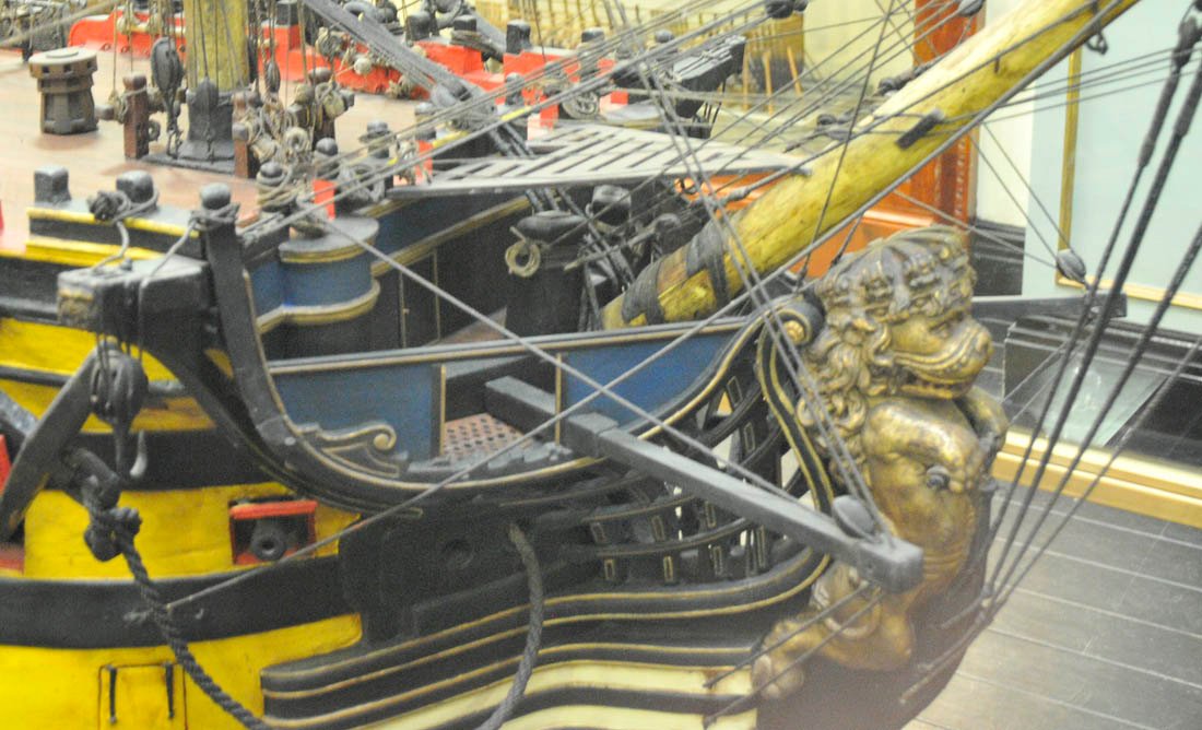

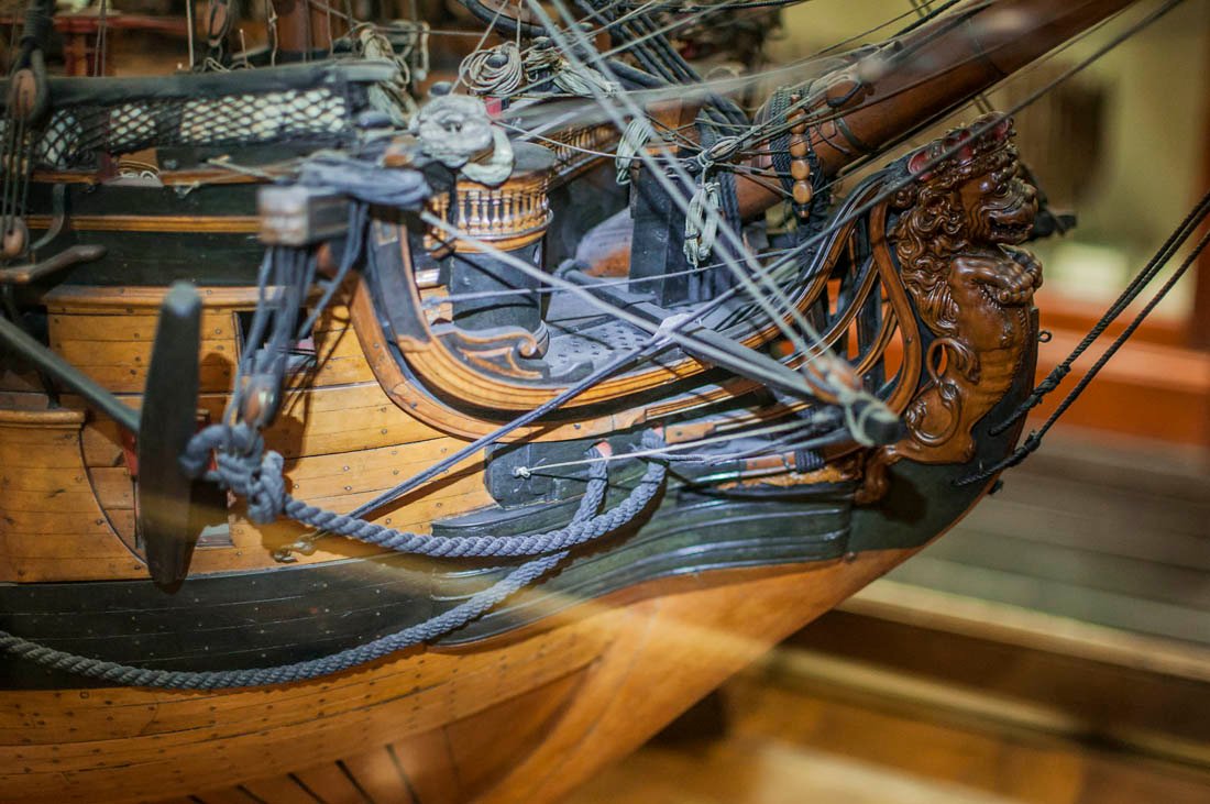

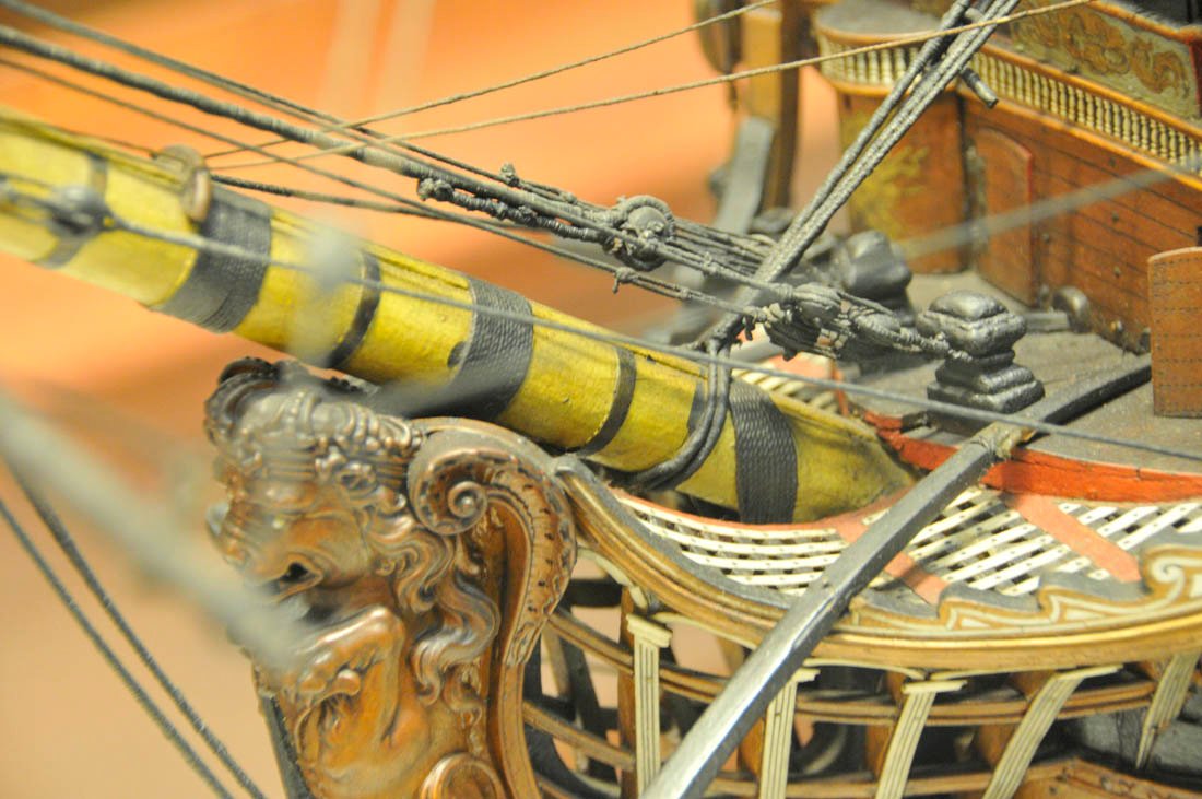

He buscado pero no he encontrado croquis que indicara lo que ha hecho Jean Marie con los pescantes, puede que le mandara uno pero no lo recuerdo y cabe la posibilidad de que lo decidiera él así. ¿ Cómo era? pues no lo sé puede ir de las dos formas es más elegante la solucion de Jean Marie pero Alejandro piensa de otra manera y yo lo que dice Alejandro lo doy siempre por bueno.
Te pongo alguna foto:
El Real Carlos
El Real Carlos
El San Genaro
El San Genaro
Montañes
Montañes

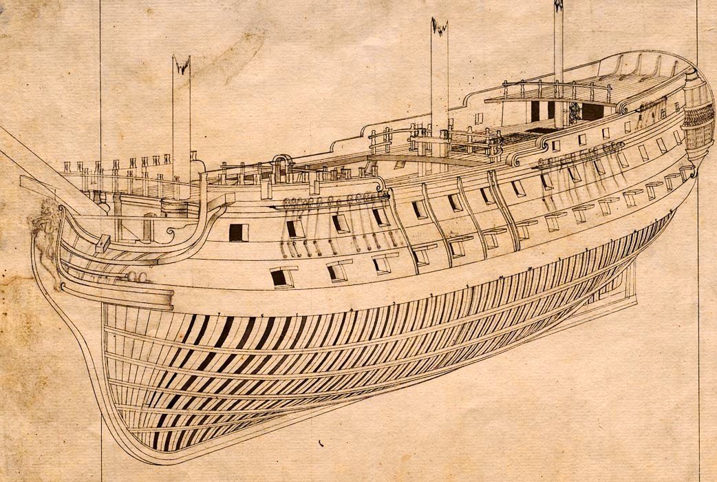

Dibujo del museo naval de madrid
perspectiva 74c.jpg (518.4 KiB) Visto 1486 veces

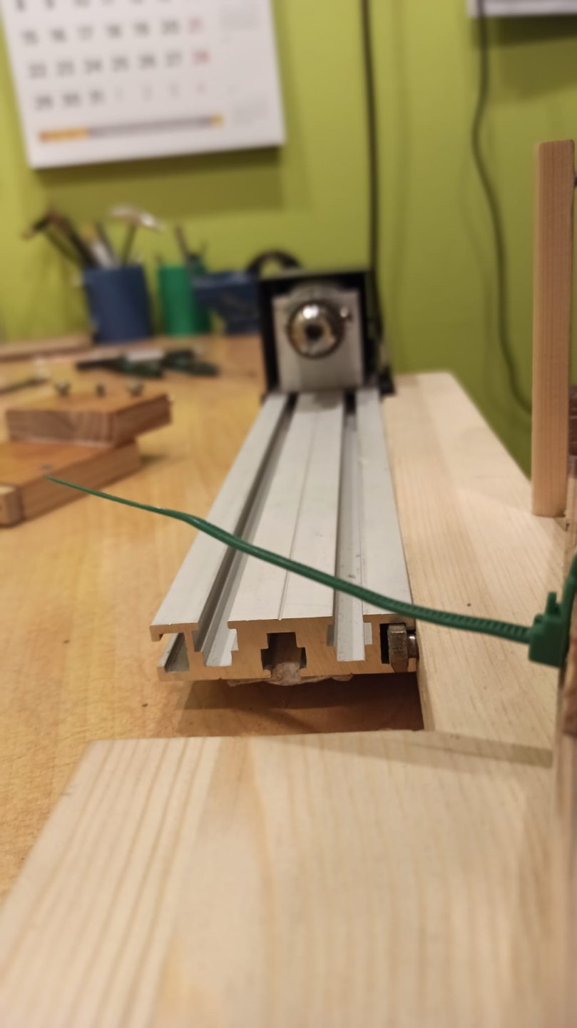

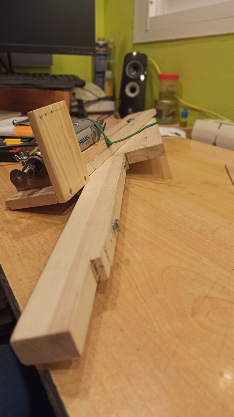

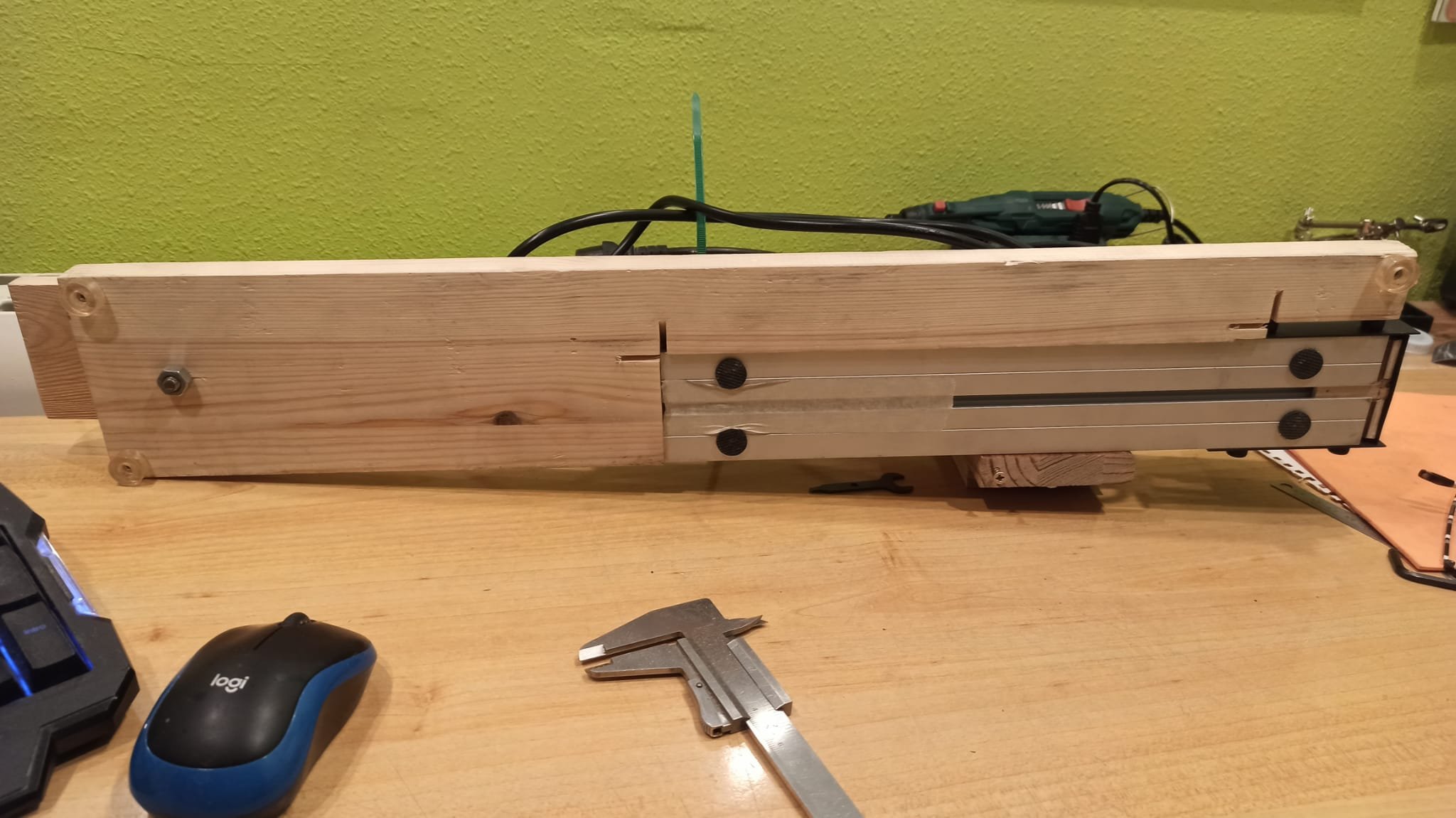

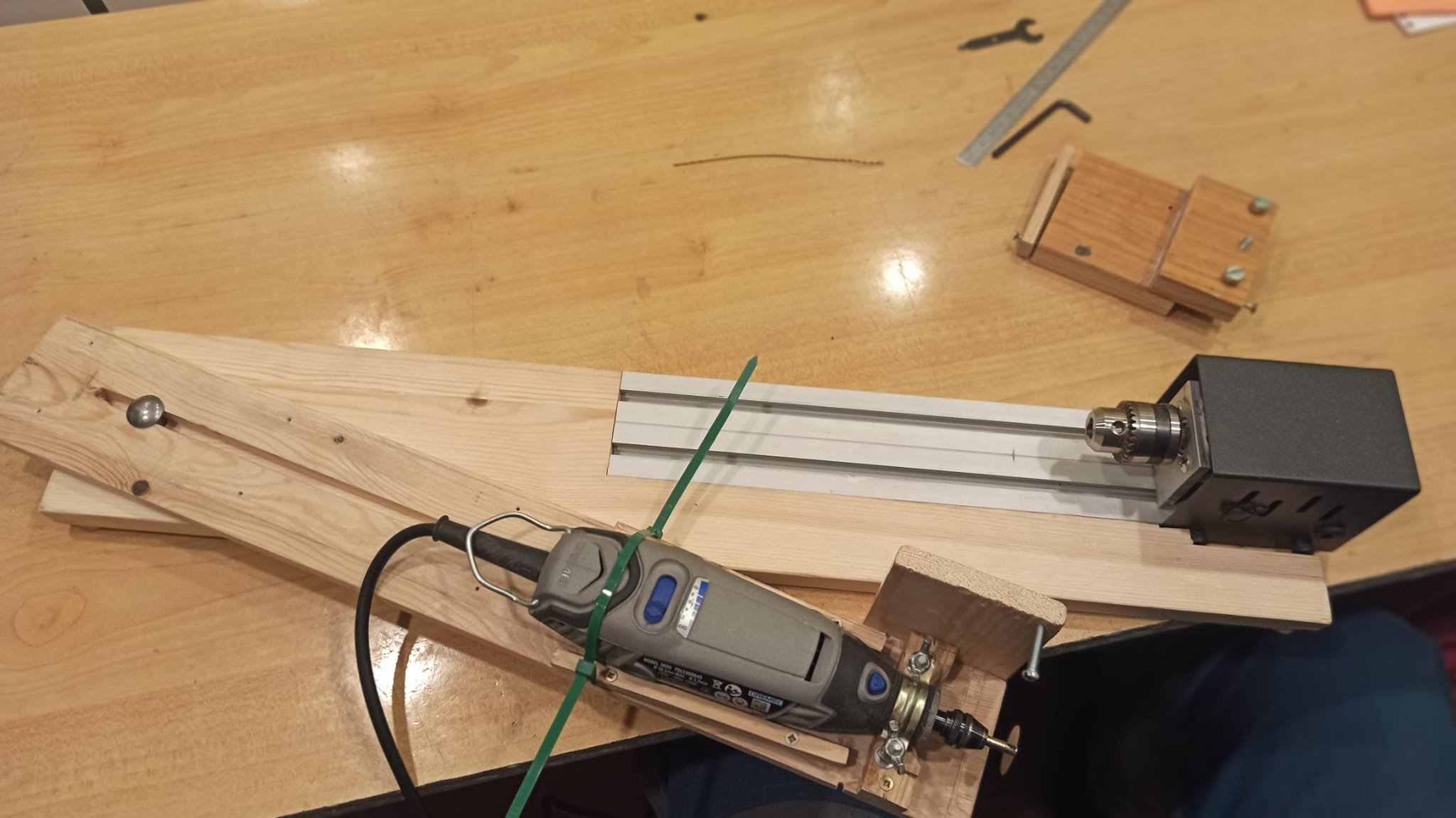

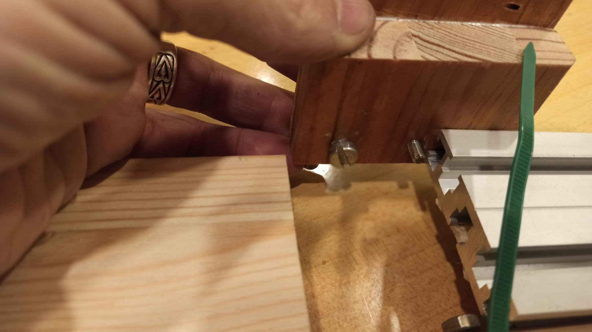

Buenas tardes a todos, espero @Leopoldofran que vaya algo mejor, dentro de lo malo, solo decirte que paciencia, no queda otra. Hoy me he acordado mucho de tí, apenas si he forrado el timón de cobre, pues estoy esperando otro royo para hacer la otra banda, y para entretenerme y teniendo pendiente el torno copiador, me he liado a ello, que decir que si alguno está interesado le paso las medidas, solo he tenido un par de pequeños problemillas que se solucionan fácil, es lo que tiene la madera.

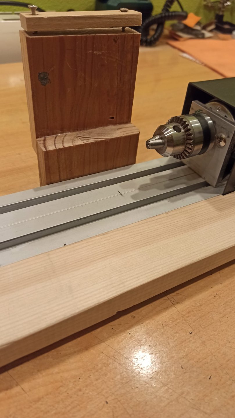

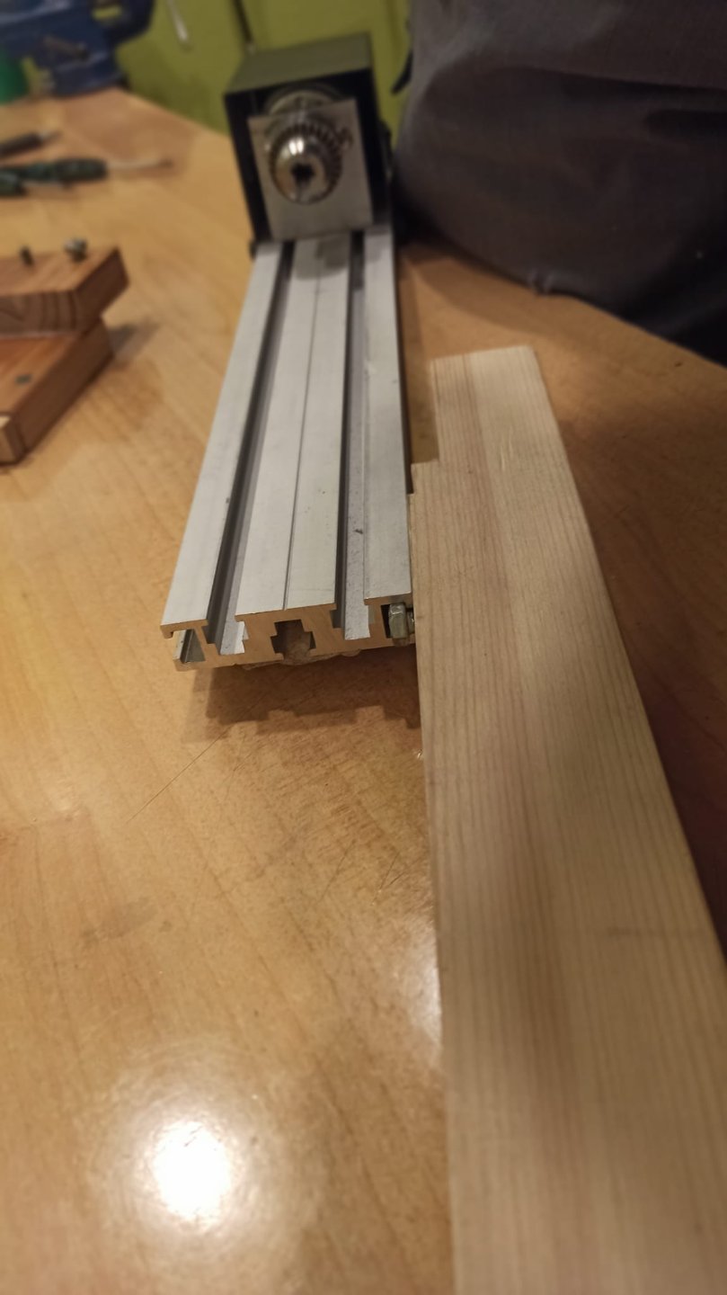

Aprovechando el mini torno chinorris, y como tiene guias su base, las he utilizado para encajarlo en una pieza mayor de madera, para tener buena base y longuitud, para ello, primero he recortado la planta del torno, para que encaje en el rectángulo de la tabla, a la medida para que quede enrasado con la parte superior, he realizado tos taladros de 5´5 para que rosque un tornillo de métrica 6 cabeza exagonal, que justo es la medida del canal lateral del torno. los hago casi en el extremo para que soporte mejor la posible ténsion.
Imagen de WhatsApp 2024-01-08 a las 19.01.53_6fb87f7c.jpg (102.05 KiB) Visto 1430 veces

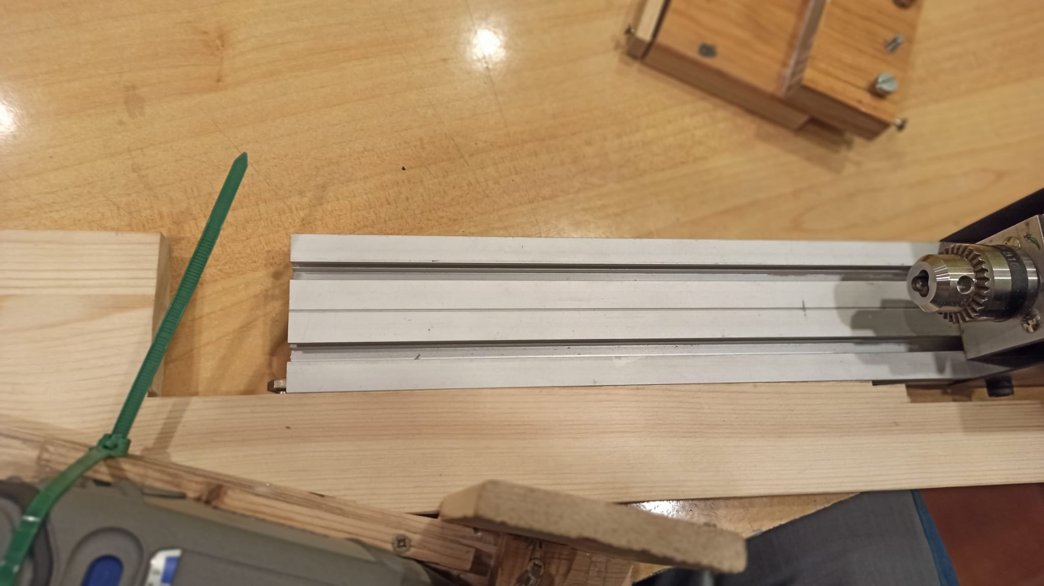

las cabezas de los tornillos, estan a la profundidad adecuada para que queden justo y entren justos en el canal, además de quedar paralelos a la linea de plano
Imagen de WhatsApp 2024-01-08 a las 19.01.53_7423307f.jpg (132.25 KiB) Visto 1430 veces
Se va introduciendo con una ligera fuerza, si va suave tendrá juego, y si demasiado preto, no entrará.
Imagen de WhatsApp 2024-01-08 a las 19.01.52_2d1627dd.jpg (94.6 KiB) Visto 1430 veces
Una vez introducido.
Imagen de WhatsApp 2024-01-08 a las 19.01.52_14193851.jpg (86.54 KiB) Visto 1430 veces
Una vez introducido hasta el final queda enrasado longuitudinal y lateralmente

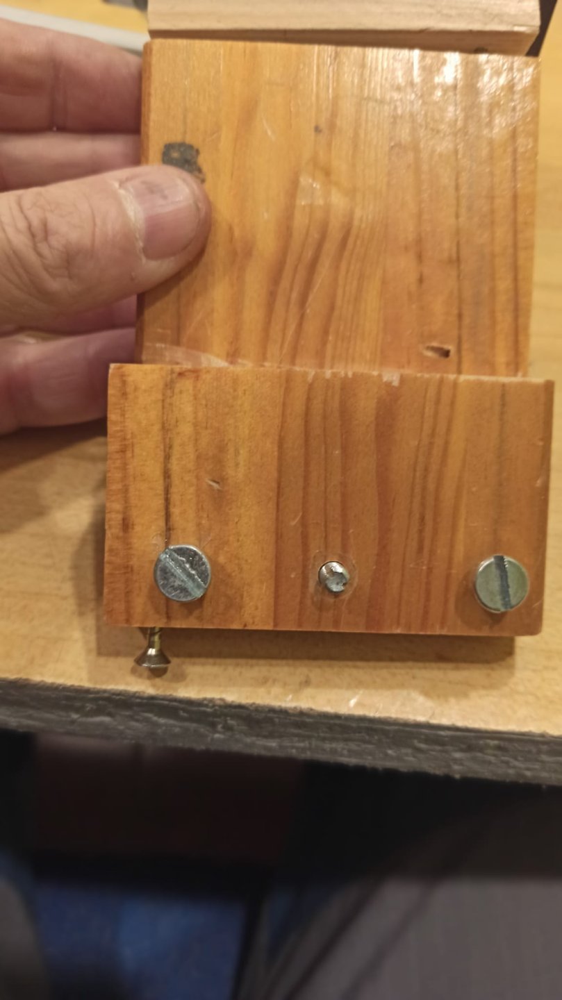

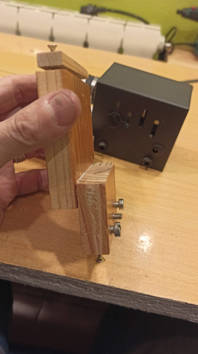

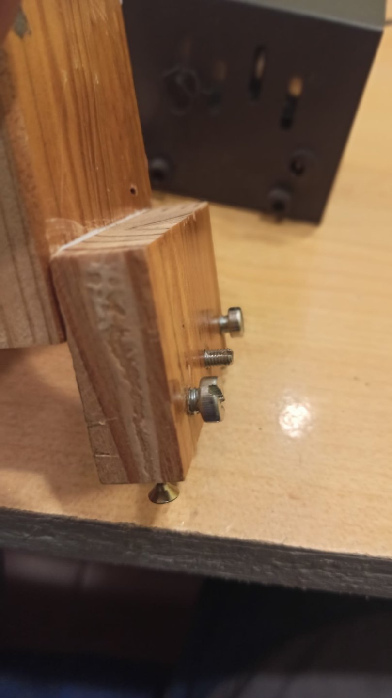

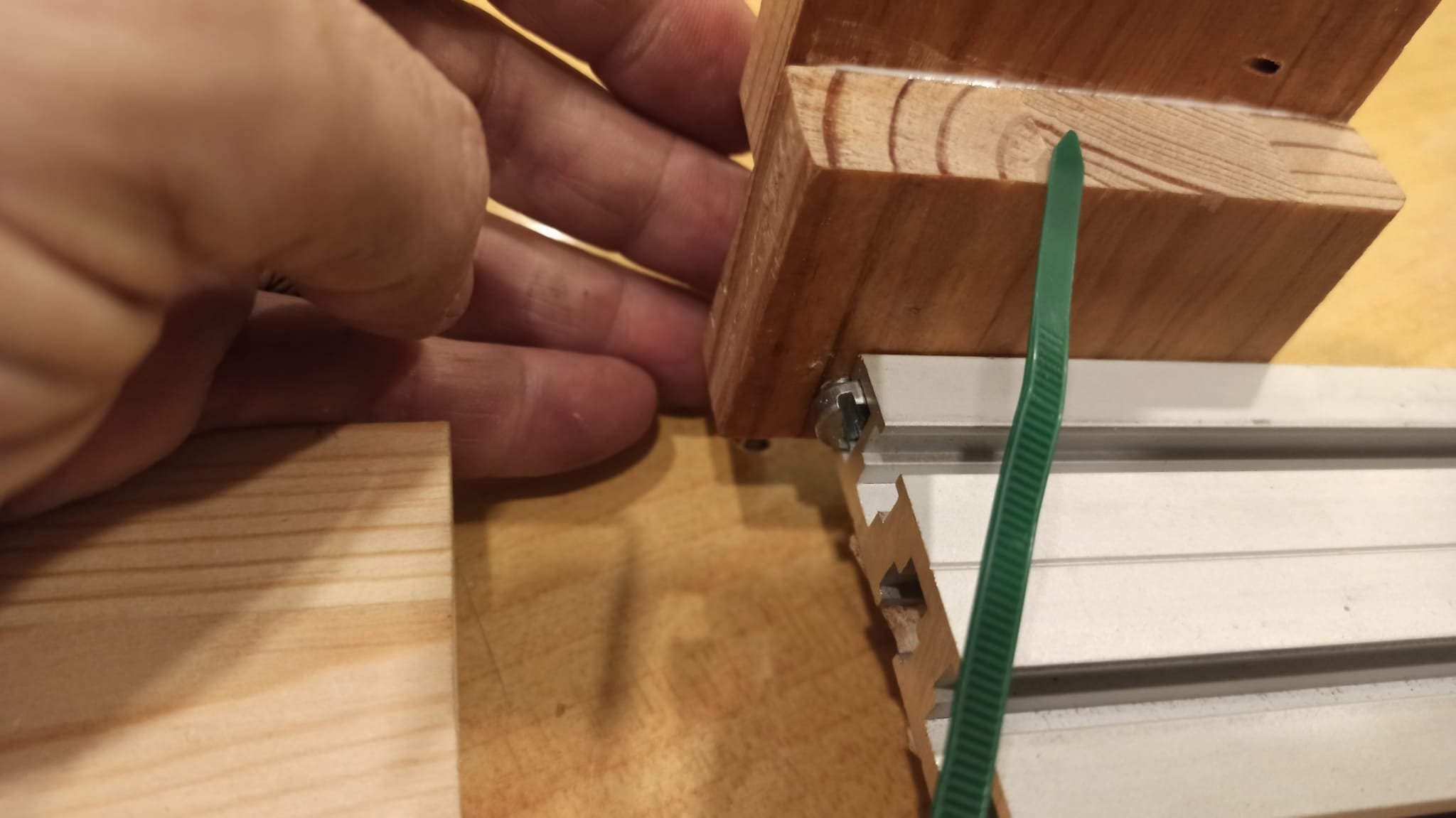

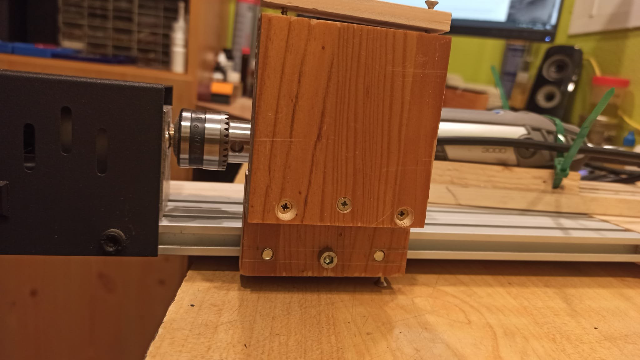

Tendría que haber empezado por meter la base lateral de soporte de la plantilla, esta hecha para sujetarla de la misma manera que el torno, con tornillos encastrados en la tabla y roscados a su profundidad adecuada. por el otro extremo he roscado un tornillo de métrica y cabeza allen para que al apretar haga presión sobre la guía en el interior, y así bloquear esta pieza, en la parte superior, va una tabla con dos tirafondos, con dos agujeros del diámetro de estos para que no apriete, y si sobre la base, es el alojamiento de la plantilla.
El tirafondo de la parte inferior, es para que apoye sobre el y poder ajustar altura, pues la tabla tiene unos tacos de goma, que el torno no tiene.
Imagen de WhatsApp 2024-01-08 a las 19.01.53_26f47188.jpg (96.51 KiB) Visto 1426 veces
Imagen de WhatsApp 2024-01-08 a las 19.01.54_5265a537.jpg (103.35 KiB) Visto 1426 veces
Imagen de WhatsApp 2024-01-08 a las 19.01.54_5713b6d3.jpg (73.63 KiB) Visto 1426 veces
Lo introducimos igual que el torno en la base
Imagen de WhatsApp 2024-01-08 a las 19.01.50_655c8d85.jpg (139.92 KiB) Visto 1426 veces

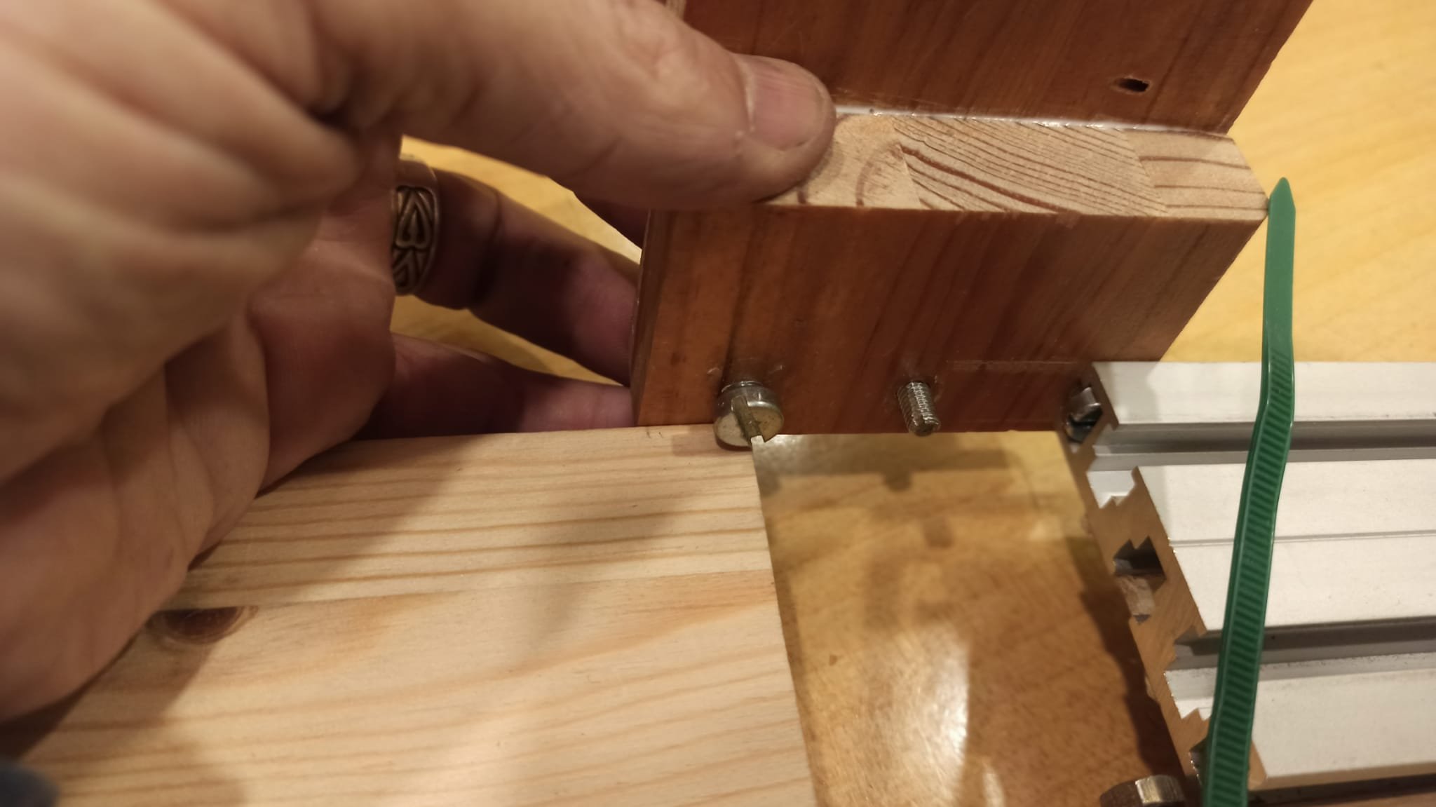

El tornillo allen de apriete contra la base
