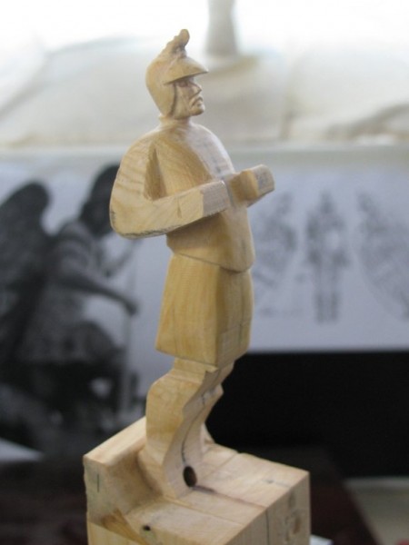

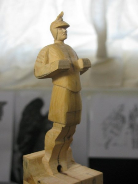

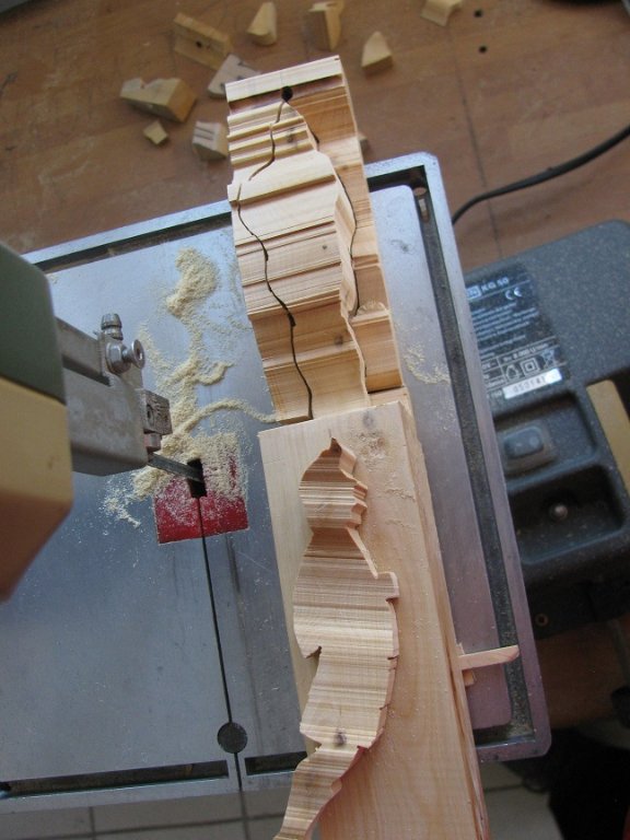

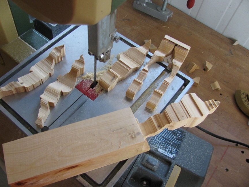

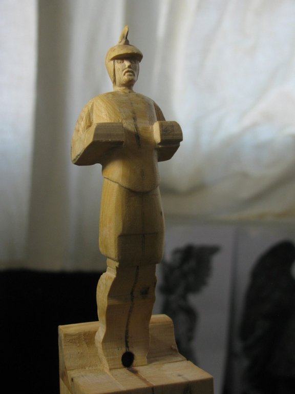

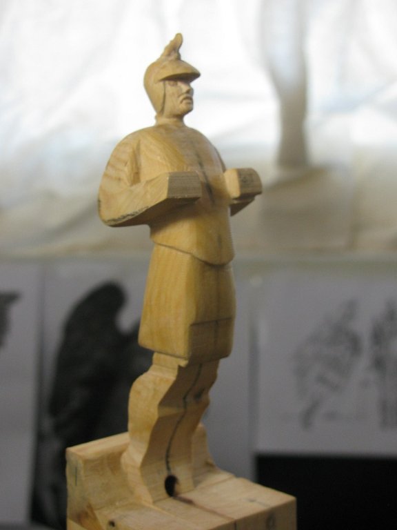

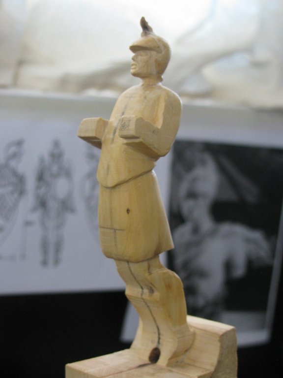

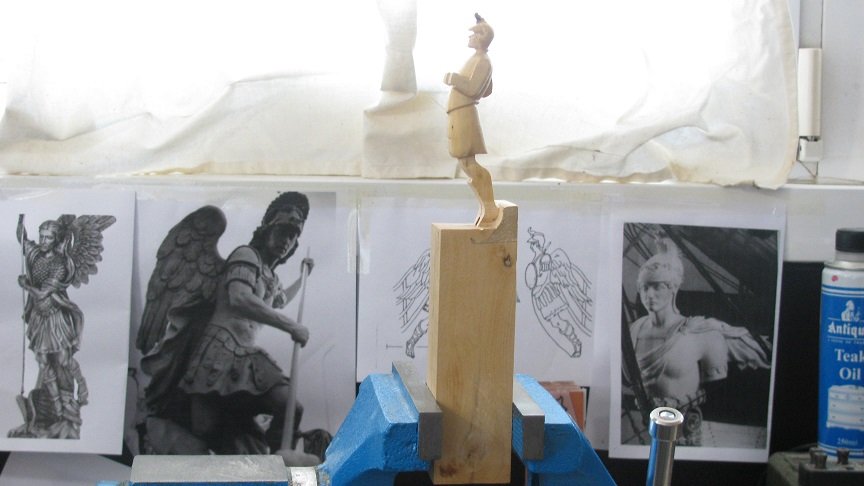

Saludos de nuevo, la gran mayoría conocéis el mascaron que se coloco en la Santísima Trinidad durante la ultima reforma que se llevo a cabo en la Carraca (Cadiz) 1796, pero seguramente otros no lo conocen o lo han pasado por alto.
Paso unas imágenes de unas pruebas de maderas que estoy haciendo y de paso me está sirviendo de práctica.
Si he podido comprobar que es mucho más cómodo trabajar sin las alas, hacerlas fuera y colocarlas una vez terminado el cuerpo, la madera que estoy empleando en esta prueba es boj americano, se trabaja muy bien, pero seguramente la que coloque será de boj del pirineo.

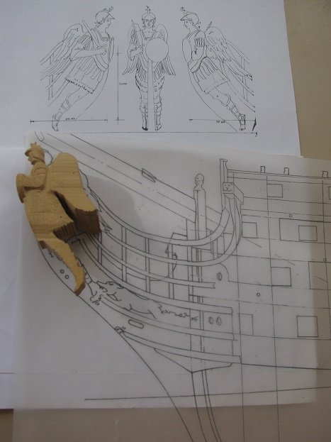

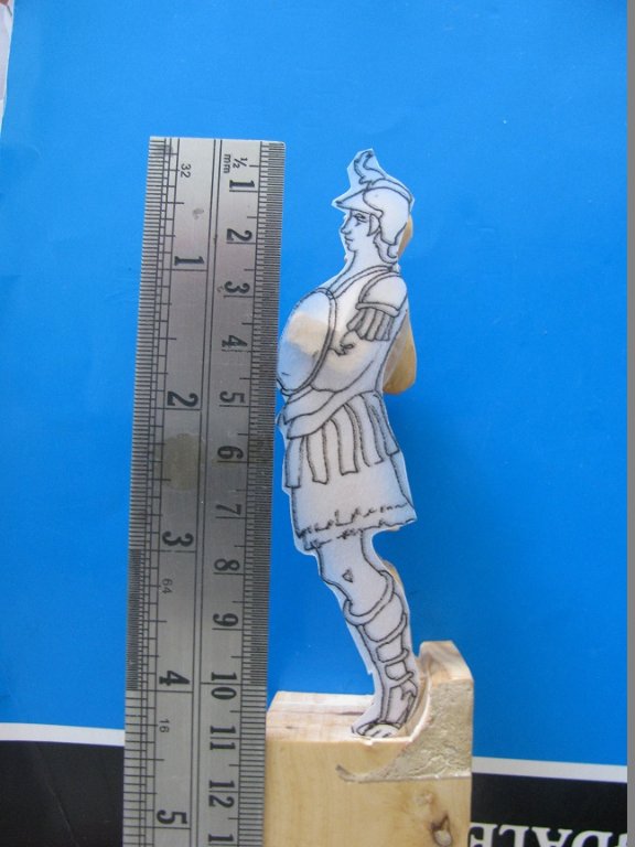

Hola Liberto, ya verás como te queda muy bien.
Supongo que has recortado con la sierra de pelo las dos vistas frontal y lateral en un bloque de boj.
Yo le suelo dejar una peana en los pies para poderlo sujetar a un tornillo de banco orientable y los pies los adelgazo y termino al final cuando está hecho todo lo de arriba. No solo las alas sino el penacho del casco, la espada y el escudo es mucho más fácil y queda mejor si los haces separados.
El boj americano es una excelente madera, y creo que se puede hacer el mascarón en ella pero la prueba es sencilla : si sale bien la nariz del angelito es que se puede. Si necesitas boj me dices.
Es muy importante tener a mano un frasco con alcohol, o una copa de aguardiente, y un pincel, porque la talla es más fácil ya que se ablanda la madera.
Pero trabajando con fresas no se debe aplicar.
En el foro de los franceses Banton ha hecho un mascarón para la Surprise muy aceptable utilizando una cabeza comprada hecha. La finura del rostro es muy difícil de igualar a mano, pero a mi modo de ver es trampa, es como la impresora 3d, el resultado pierde valor.
Y sobre todo hay que ir despacio, sesiones cortas. Yo me he cargado un mascarón de leon que estaba haciendo para Jose Toledo por meterle mucho tiempo seguido, y estaba muy adelantado.

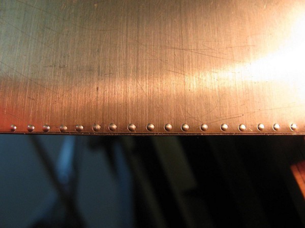

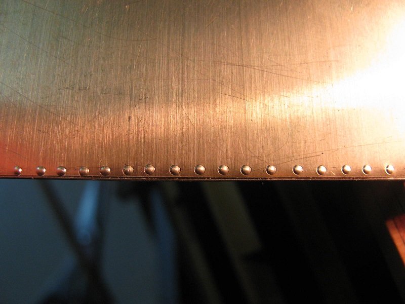

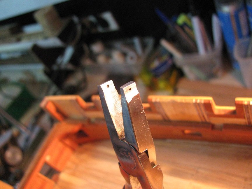

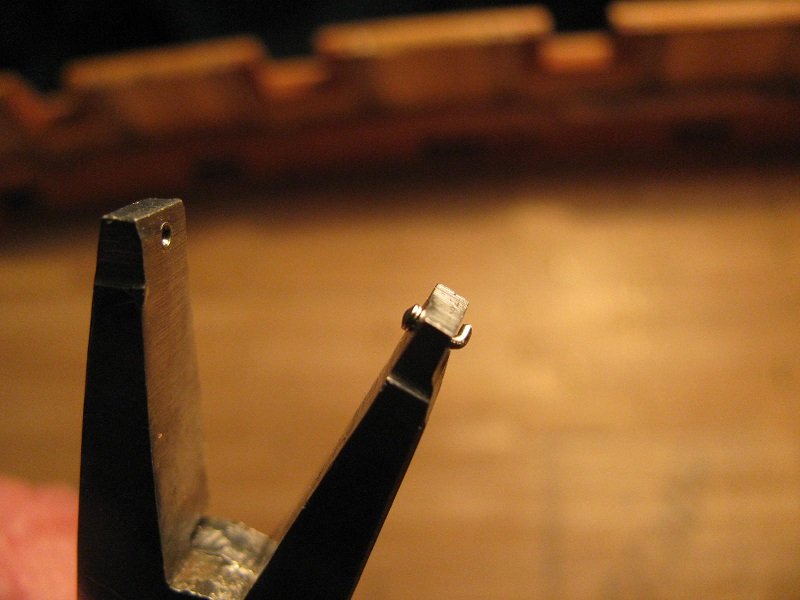

He visto los alicates planos para la cabeza de los remaches.
La pregunta sería si la cabeza del remache se fabrica a partir de varilla de latón o por el contrario la cabeza del alfiler ya existe y se reforma el tamaño.
Si es lo primero, fabricación de la cabeza, que tipo de agujero tendría para que la varilla no se escurra por el agujero al apretarlo con el alicate para formar la cabeza. Supongo que podría ser cónico???
Saludo y agradecido de antemano.

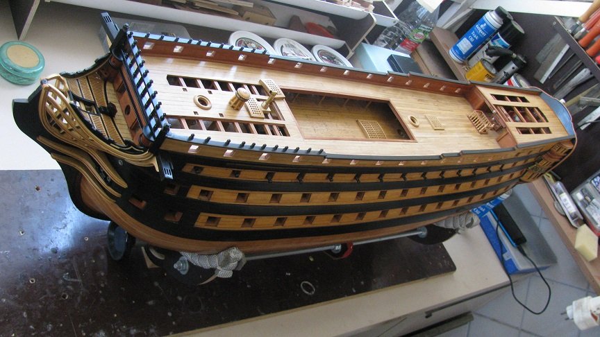

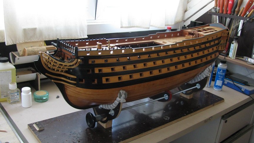

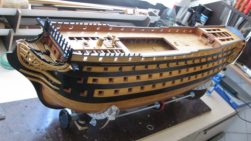

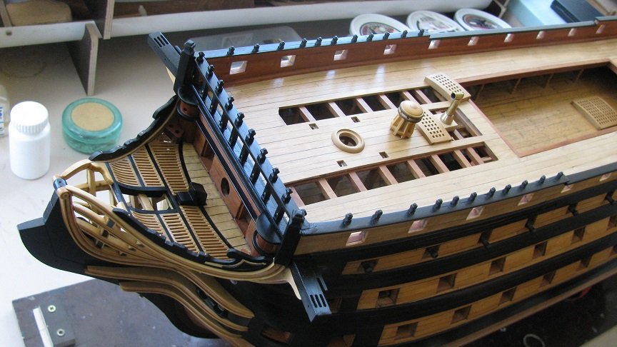

Alejandro y Leopoldo que alegría teneros por aquí… estoy terminando ya todo el conjunto de proa me queda por colocar los beques de marinería y algún pequeño detalle, pronto pasare nuevas imágenes.

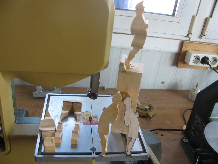

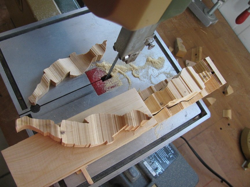

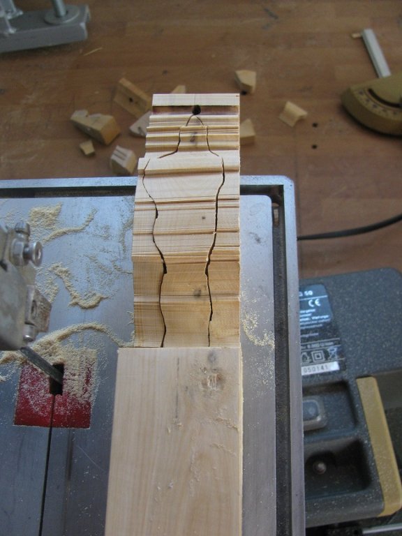

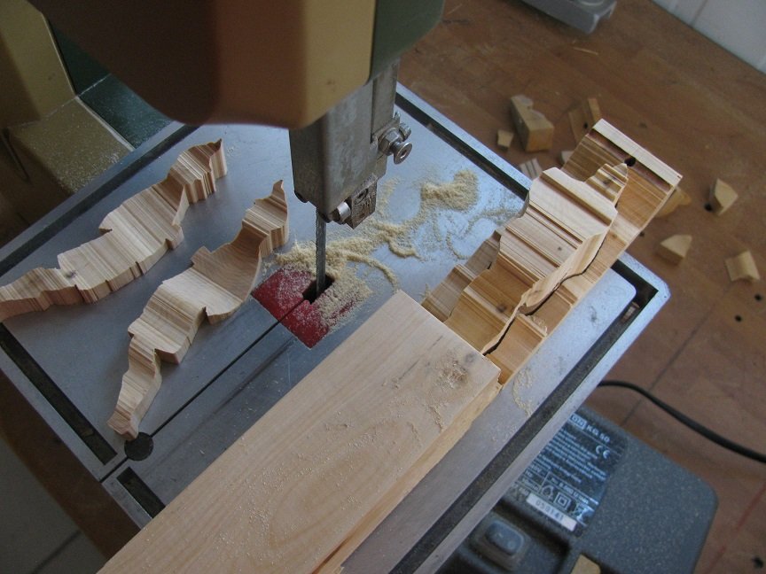

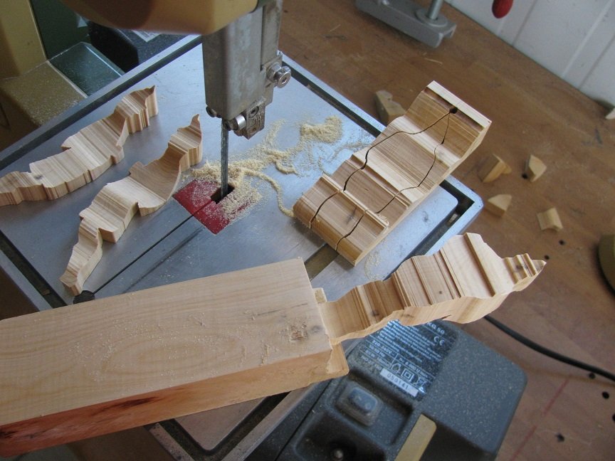

El mascaron si lo veo complicado, tratare de ir despacio como recomienda Leopoldo, referente a los cortes prepare con mi cepillo regruesador un palo, y los di directamente con la sierra de cinta.
Por supuesto que seguiré las recomendaciones que me dais, seguro que me vendrá bien, es una gran suerte contar con vosotros GRACIAS AMIGOS.

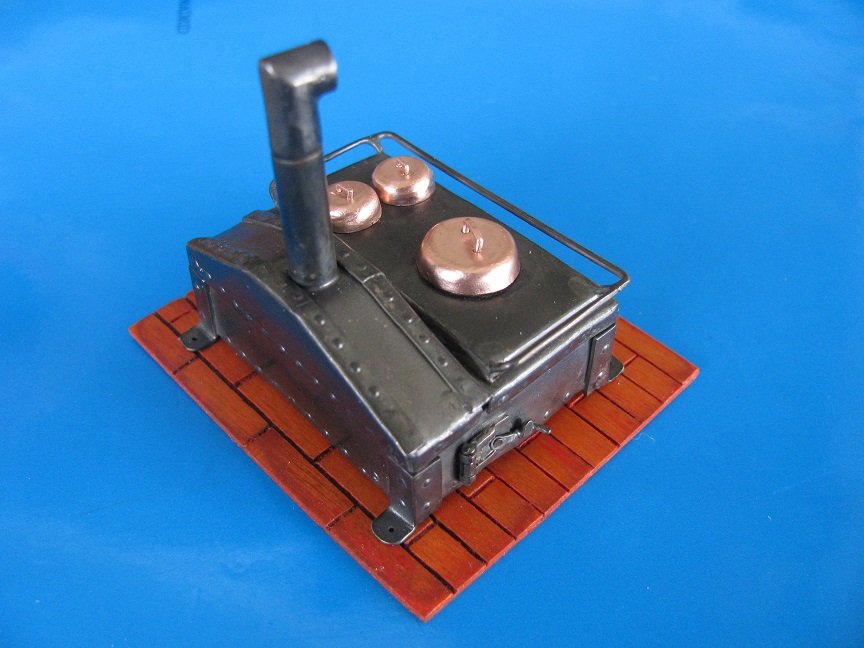

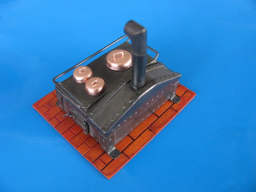

Hola josu, todavía no he desarrollado ningún sistema para fabricar con un alicate cabezas para remaches a partir de una varilla, se que hay necesidad de cabezas de menos diámetro, debido a las escalas con las que nos movemos… pero bueno todo se andará.
Compañero es un mal entendido, el alicate lo que hace es troquelar / embutir o como quieras llamarle esta pequeña cabeza de aprox. 0,4m/m, puedes hacerla según la medida que necesites.
Te paso unas imágenes y veras como lo hago.
Bueno compañeros y amigos ya seguiremos Un abrazo liberto

Entendido, lo que hacer es reestructurar una cabeza más pequeña a partirr de otra existente en el alfiler o en el clavo que tiene mayor diámetro.
Perfecto, tenía el presentimiento de que formaras la cabeza de la varilla pero al meter la varilla en un agujero cilíndrico lo que conseguimos es empujar a la varilla a traves del agujero y no formaría cabeza.
Agradecido por la información.

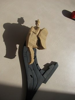

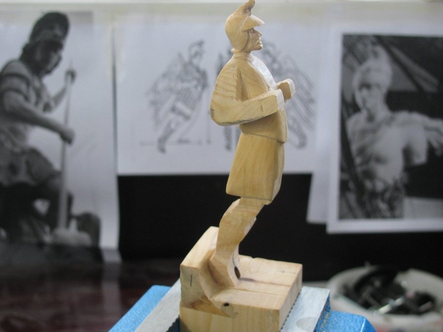

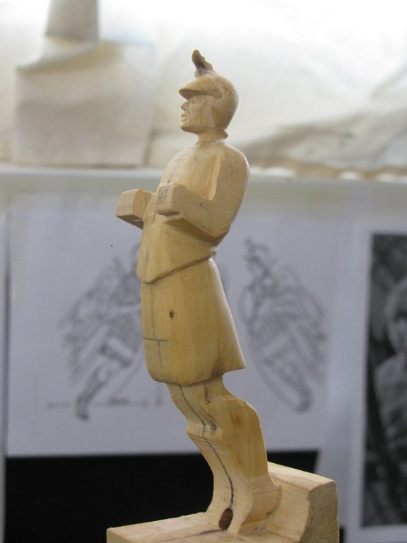

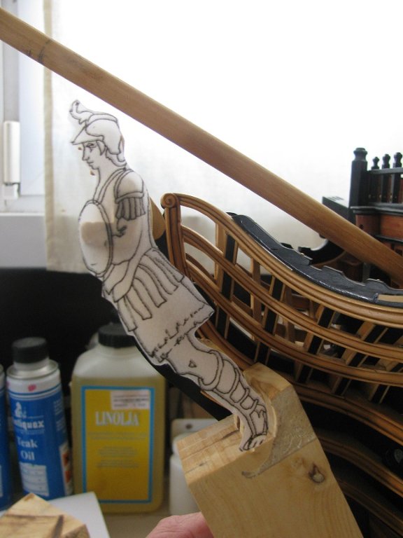

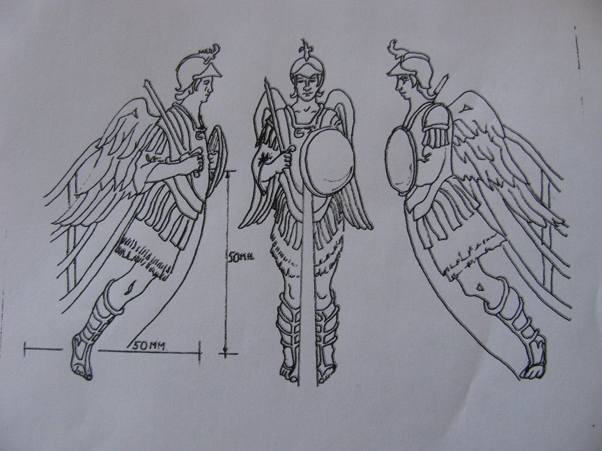

Bueno vamos al trabajo… os paso una imágenes del proceso que he seguido para la preparación del mascaron del S/T, los dibujos del Ángel, así como la idea de cómo hacerlo son del compañero Leopoldo.
Las piernas no las voy a tocar todavía por no debilitar y que pueda partir, de momento voy a perfilar algo mas y tratar de vestir a este buen hombre, que tenemos el invierno encima y con el llega el frió.
Las alas las preparare fuera y las montare una vez tenga el cuerpo terminado.
Ya os pasare imágenes de los adelantos.

Otras imágenes mas. Ya seguiremos
