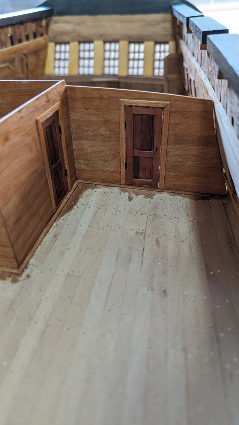

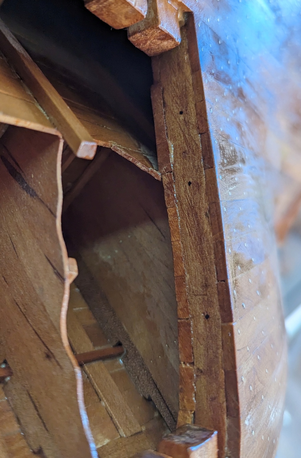

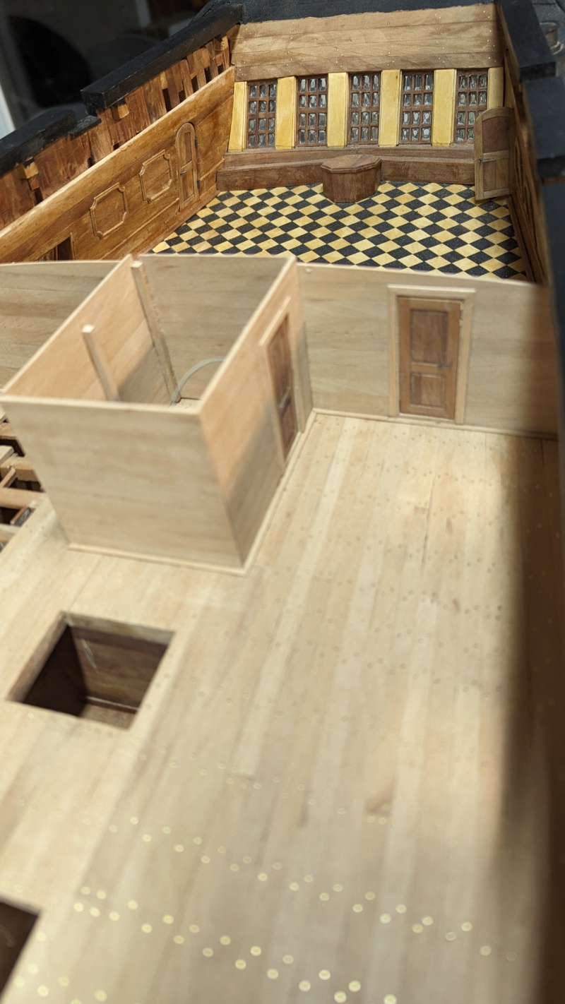

supongo que es por que a la escala de trabajo que suelo utilizar el casco del barco es bastante grande, este tiene 1,55 metros de largo y 40 cm de manga, por lo que se puede introducir la camara de fotos o el movil en el interior y sacar este tipo de fotos.
Esta es de la camara, con el mamparo que la cierra, aun no esta terminado hay que repasar todo y pintar.
Adrián

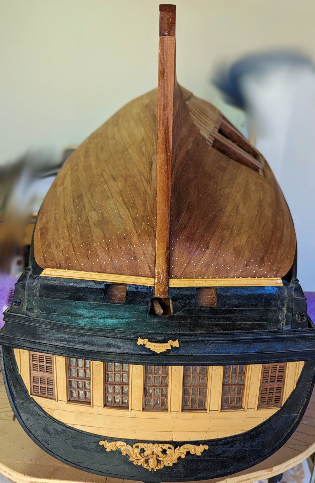

En el espejo de popa, todo lo que se ve en amarillo claro, si que es boj del pirineo lo mismo que la baldosa clara del suelo, de un estock de esta madera que tengo, comprado como todo el boj en troncos mas o menos gruesos y que yo voy pasando a tablillas cuando lo necesito.

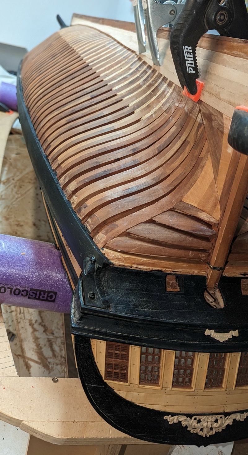

Las decoraciones de la popa, los dibujos en 3D estan realizados por Fermín Urtizberea, y la realización en madera de boj, por Migue en su frasadora CNC.
Adrián
Adrián

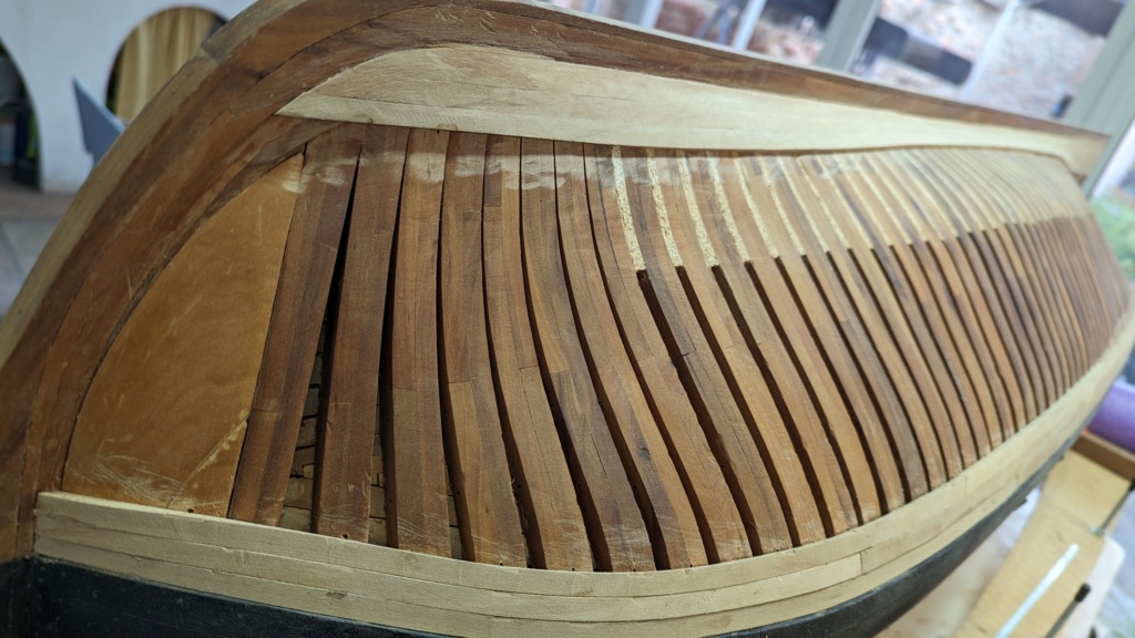

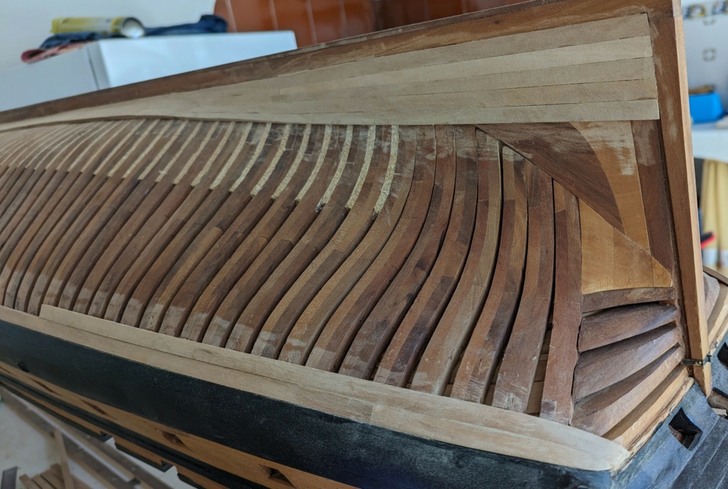

Con el mamparo de cierre de la cámara, la carpintería "fina" queda para mas adelante, ahora y antes de instalar mas equipamientos sobre la cubierta, voy a realizar el forro de la parte sumergida del casco de la fragata ya que para esta operación tengo que poner la quilla hacia arriba
Adrián

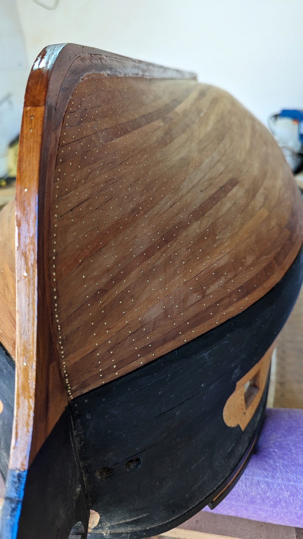

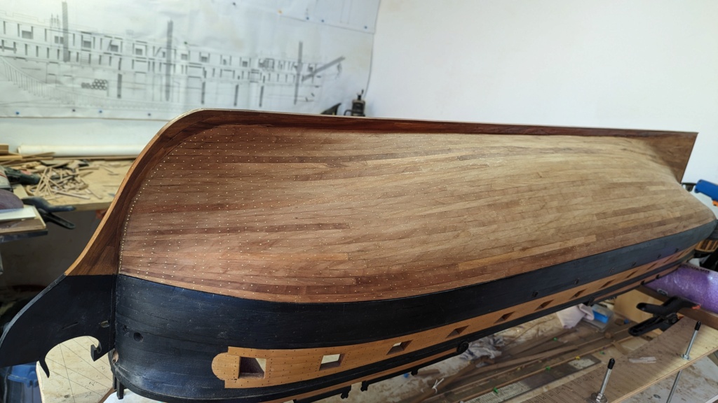

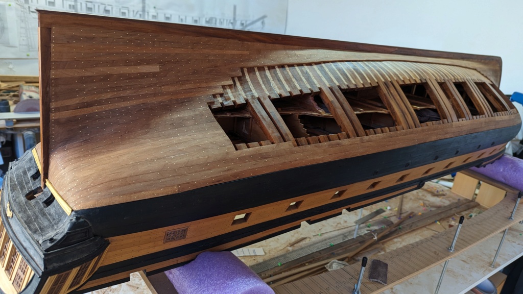

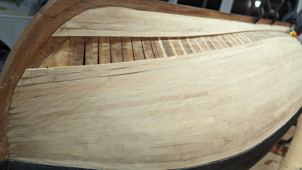

Re: Mahonesa Frag, de34 c, a 1:32 por A.Sorolla, pl.F.Urtizberea

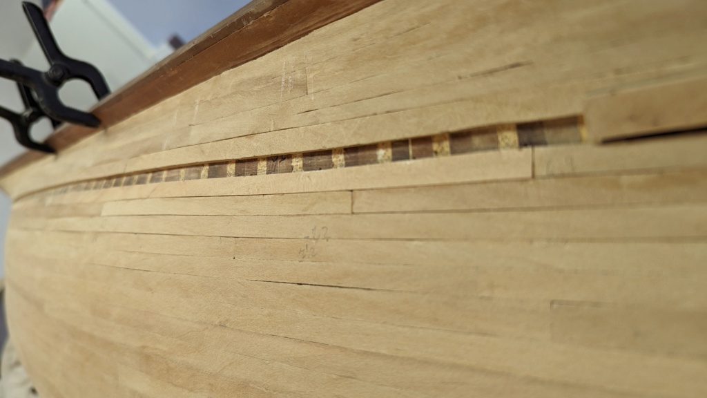

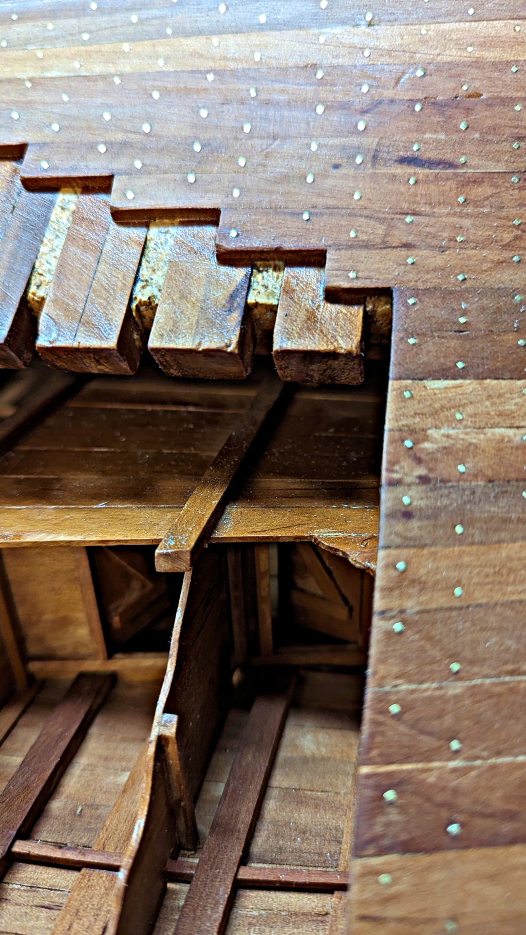

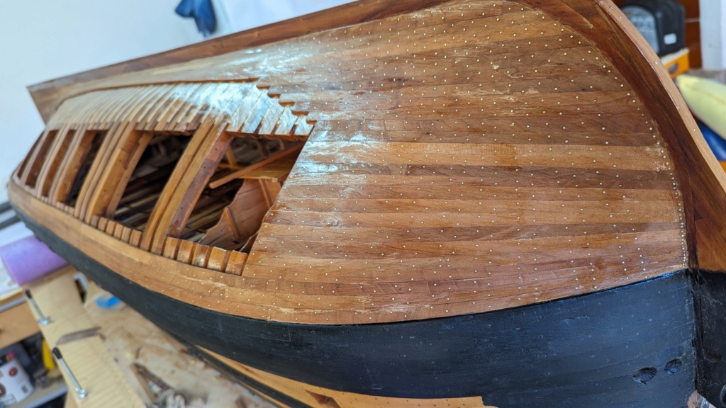

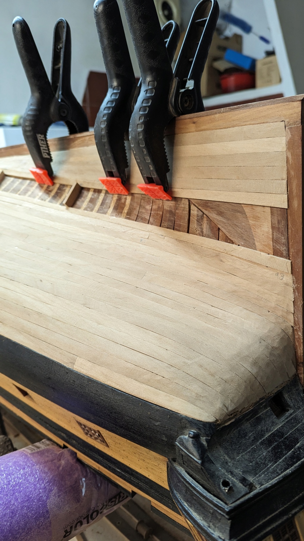

Despues de varias semanas el forro de la obra viva de la fragata esta terminado
el costado de estribor esta complatamente forrado, en el costado de babor se han respetado las aberturas para mostrar el interior de la bodega

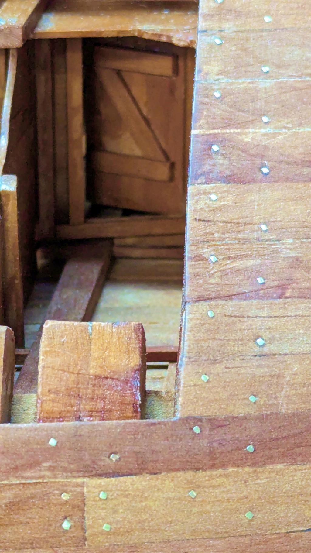

Unas fotos muestran la ejecución del tranajo y al final unas muetras del claveteado simplificado
Adrián
Adrián
