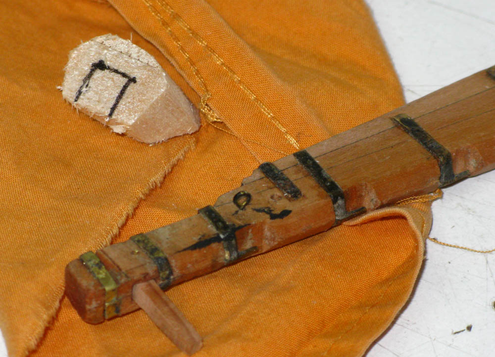

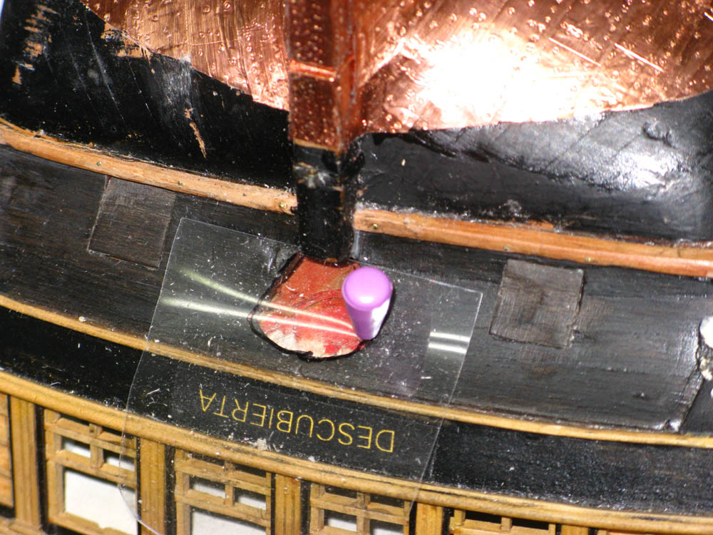

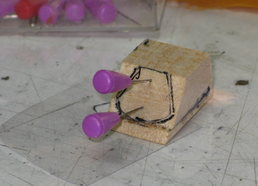

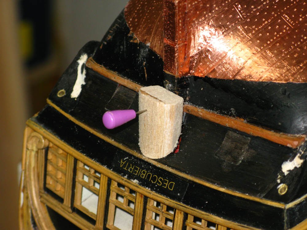

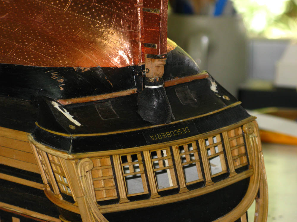

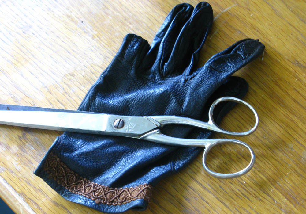

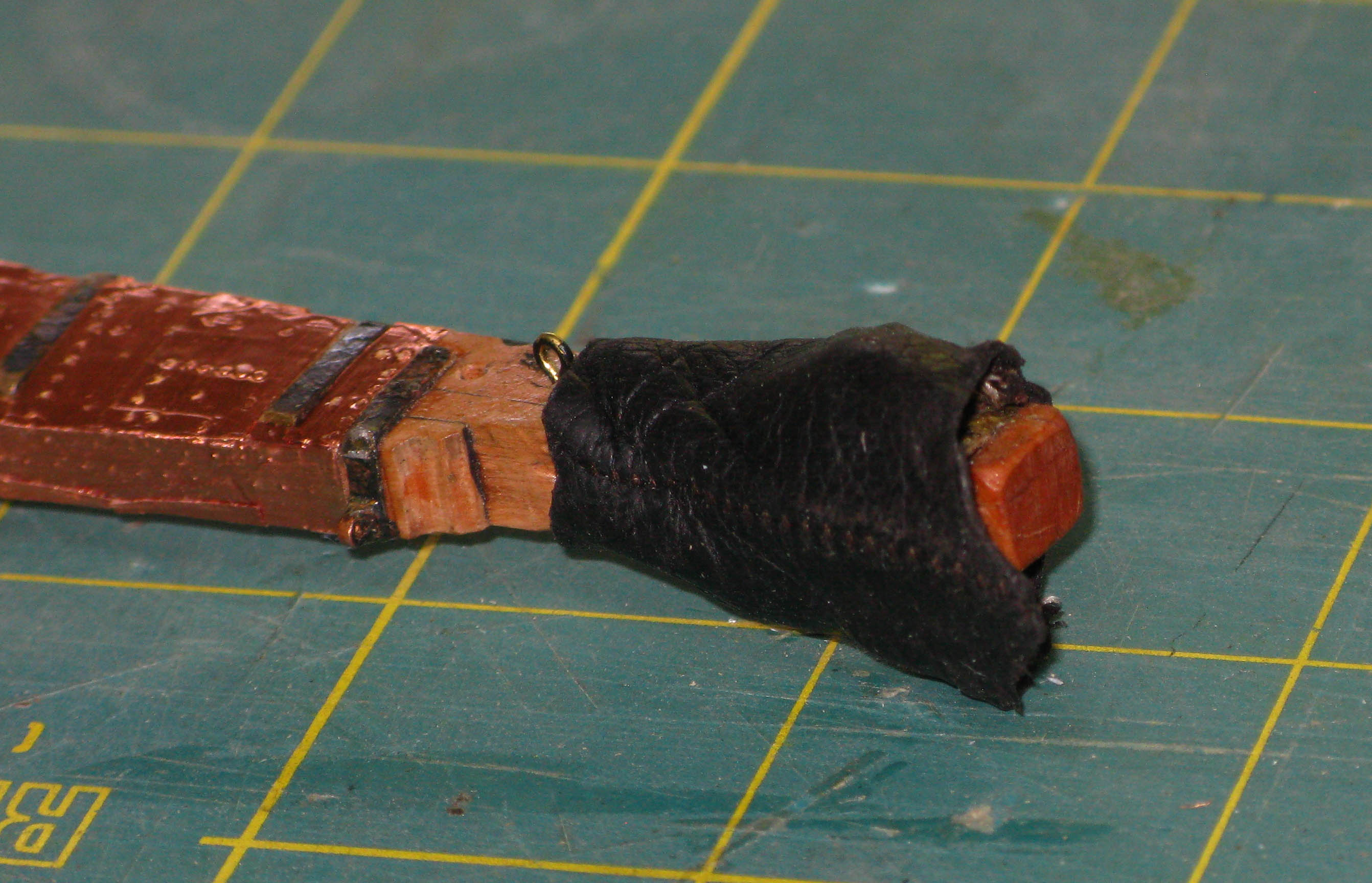

Hola, concluido el forrado de cobre, que se ha despegado por todos lados y ha habido que volover a pegar con cyano, hago la capa.
Pongo la manera porque no he visto nunca cómo hacerla y quizás a alguien le interese.
He sacado una forma en madera y un poco de masilla de su forma y después le he adaptado la punta del meñique de un guante de mi mujer, espero que se crea que se lo han comido los ratones.
Re: Corbetas Descubierta y Atrevida
Hola Leopoldo
Simplemente brutal......Cada vez que veo tu mar, me quedo alucinado.
Lo del guante me parece una buena idea, ya nos contarás cuando llegue el invierno y se descubra el pastel...
Gran trabajo con la capa, Leopoldofran. Queda muy realista.

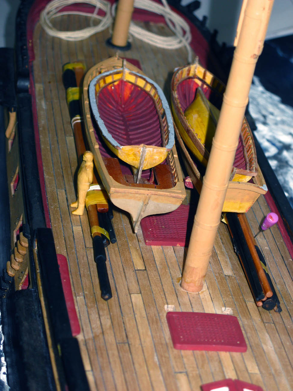

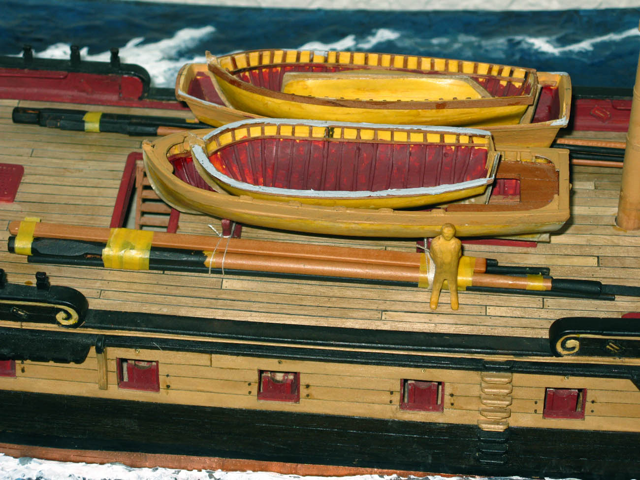

Otro problema que me ha surgido es por tratas de ajustarme a la realidad.
Leyendo los diarios de Malaspina y de Viana se deduce que fué en Guayaquil cuando se añadió la camarita superior a popa que siendo tan característica incorporé a los planos desde el principio.
Pero también en Guayaquil se cortó por la mitad y se agrandó la lancha hasta 9,30 metros de eslora y 2.90m. de manga, la que yo tengo hecha mide 7,50 x 2,40 y ya ocupa mucho.
Si meto la lancha tal como correspondería a la situación del viaje a partir de Guayaquil no se puede acceder a uno de los lados de la escala de popa, desaparece el propao que iba junto al hueco de esa escala que hacía de barandilla y de campanario y los pasamanos se quedan reducidos a 90 cm de ancho a la altura de la cintura de un hombre. Y dada la presencia de las numerosas perchas de repuesto la cubierta queda bastante intransitable.
O bien subo aún más las lanchas que unido al volumen que ocupan me parece mal asunto.
Para tranquilidad de Miguel Angel , la Atrevida no cambió su lancha hasta varios meses después , en México.
No acabo de decidirme.
Hola Leopoldo, estoy viendo los botes y me parece verdad que estés pensando en desecharlos, y hacer otros mas grandes, comprendo que toda la preparación realizada planos, un sinfín de dibujos, largas horas de investigación, y no se cuantas cosas mas para sacar adelante este proyecto…y lo digo con conocimiento de causa, te lleve a ser muy exigente y quieras hacer las cosas lo mas reales posibles.
Por favor deja los botes como están, no pueden estar más logrados, y la proporción con la cubierta es la que debe de ser, si no es así y le zumbas un 25% mas de tamaño, no se donde c…. vas a colocar al pobre marinero que tienes en cubierta.
Leopoldo deseo de todo corazón, que entre en tu casa un buen viento y arrastre con resfriados, dolores de pescuezo, jaquecas, depresiones y todo lo que pueda haceros daño.
Un abrazo Liberto
Un abrazo Liberto
Amigo Leo, coincido plenamente en lo que dice Liberto, a veces nos volvemos demasiados exigentes con nosotros mismos y le damos demasiadas vueltas a las cosas ,(a mi me pasa igual),por lo que tampoco deberíamos rompernos tanto la cabeza y como dijo una vez el maestro Jose, no se trata de que sea igual sino que se le parezca.
Ojala todos los males y dolores de cuello sean pronto parte del pasado.
Un abrazo amigo.
