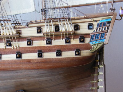

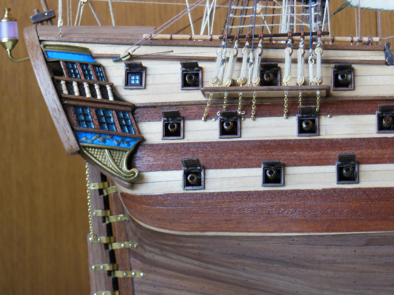

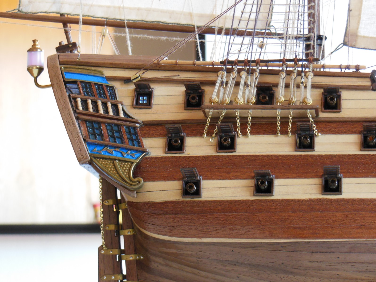

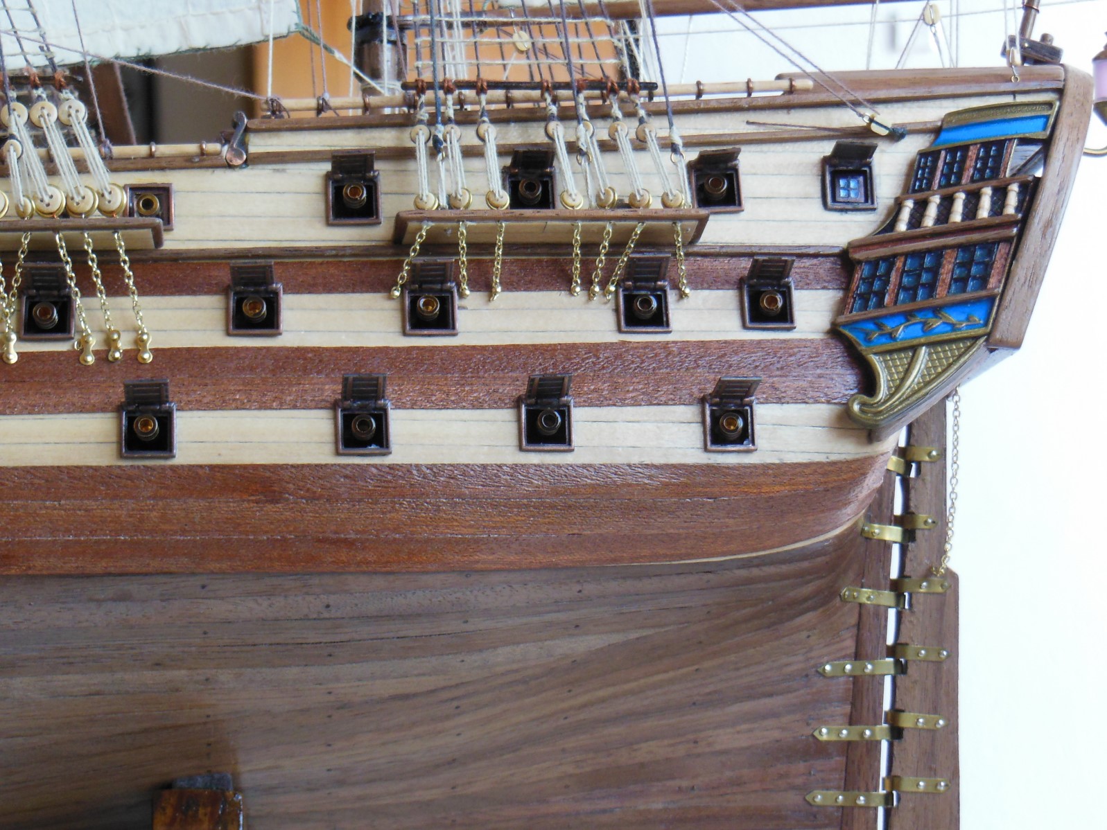

Me he decidido a disimular lo mejor posible mi error en las portas, he movido solo 4 de ellas. Dos 3mm, una 2 mm y otra 1 mm, las demás las he dejado.
Los navíos españoles no seguían el "sistema ajedrezado" ingles, así que las portas podían no estar a la misma distancia unas de otras, pero queda mejor así.
Me ha llevado mas tiempo del que esperaba, casi dos semanas y mas de 10 horas de trabajo, con esto me doy por satisfecho en este asunto.
Al tener que cortar en dos de ellas la cuaderna, supuse que era por esto el error, por evitar este trabajo, pero en las otras dos solo era el forro, así que sigo sin entenderlo.
Como tenia que quitar las portas, he aprovechado para poner los cadenotes siguiendo la línea de los obenques.
También he colocado una placa informativa y una moneda de la época, un Real de a 8 de Carlos IV, acuñado en Potosi en 1804.
Esta moneda, el Real de a 8, es una de las mas importantes de la historia.
Sin nada mas espero ayudar a alguien a no cometer este error.

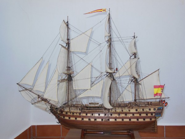

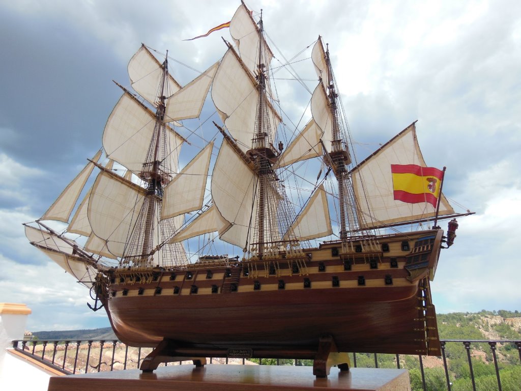

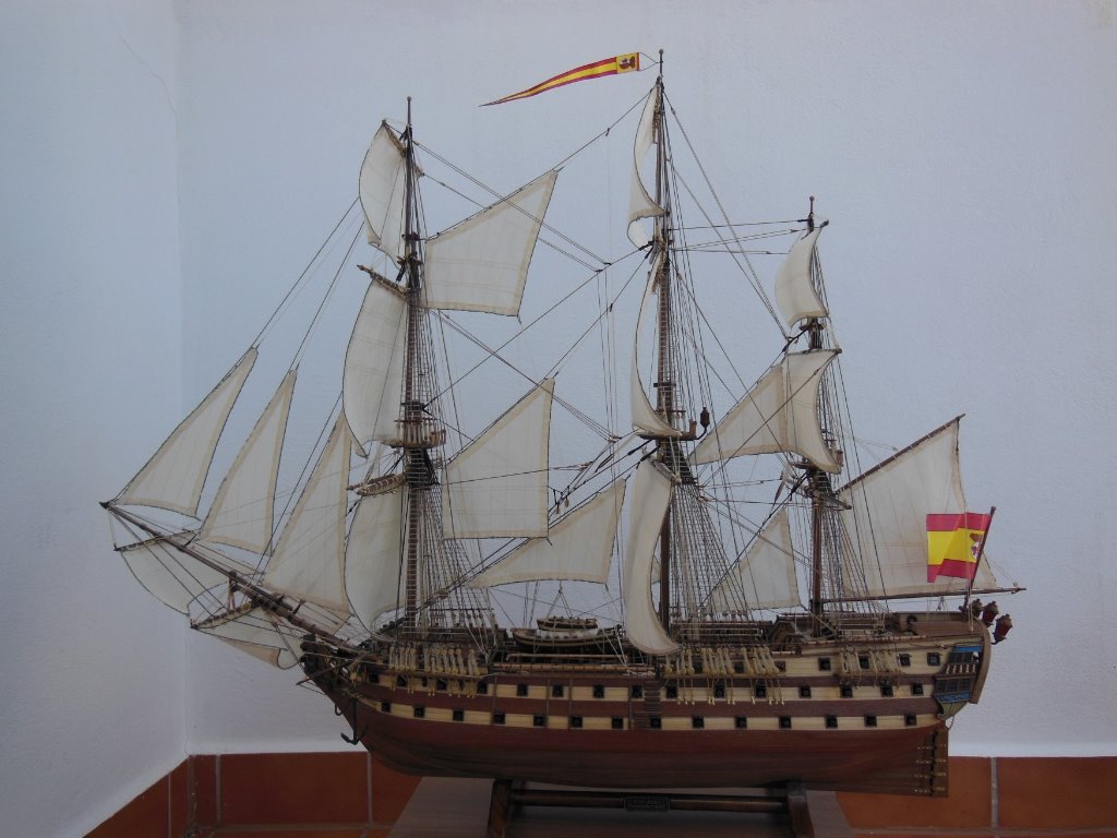

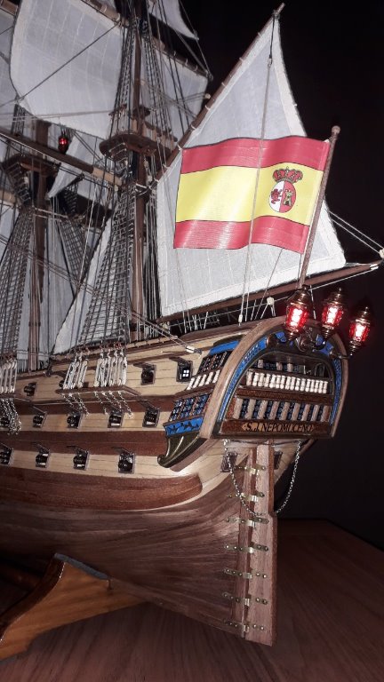

Hay una cosa que me llama mucho la atención de tu trabajo y es la extrema pulcritud de los acabados.
Bien es verdad que no pintas el barco (eso es una ventaja) pero con las fotos tan enormes que pones y que encima se pueden aumentar, no se ve una astilla, una mota de polvo ¡nada mal hecho!.
Yo le tengo miedo al macro de la máquina de fotos, que descubre todos los defectos, incluso los que al ojo, pasan desapercibidos.
Pero lo tuyo en este sentido es espectacular.
Sólo por eso, mereces una felicitación.
Pero...

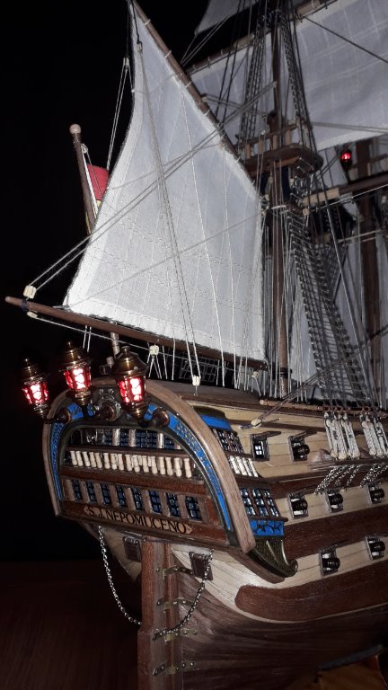

Las velas no están acorde al resto del modelo.
Me explico.
No has puesto las costuras de los paños, o yo no las distingo bien (sí que parecen existir, pero son muy débiles) , los dobladillos son muy grandes y las fajas de rizos (están mal colocadas y sin rizos ), al no distinguierse bien las costuras de los paños, no quedan bien, ya que parecen las costuras mencionadas, pero puestas al revés.
Además, dudo mucho que se pudieran tomar rizos (si es que los hubiera) en las dos velas (de estay de juanete y de gavia) situadas entre el trinquete y el mayor, donde has puesto también fajas (o eso parecen).
No obstante, si estoy equivocado ,ya vendrán los "Supertacañones" a sacarme del error
Todo esto te lo digo para que dado que tus manos son muy buenas, como dije al principio, en tu próximo proyecto, si te parece bien lo tengas en cuenta.
Me ofrezco a mostrarte una manera de hacer las velas y rizos, rápida, fácil y que desde luego mejora las que vienen de serie en los kits HECEPOB.
Un detalle estupendo que se aprecia en tu modelo, es poner las banderas y gallardetes correctamente orientados al viento, como has hecho.
Saludos y en general muy buen modelo.

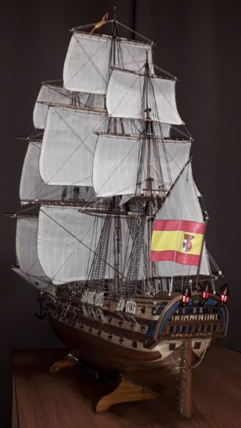

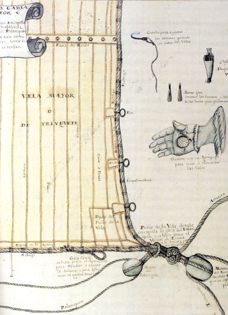

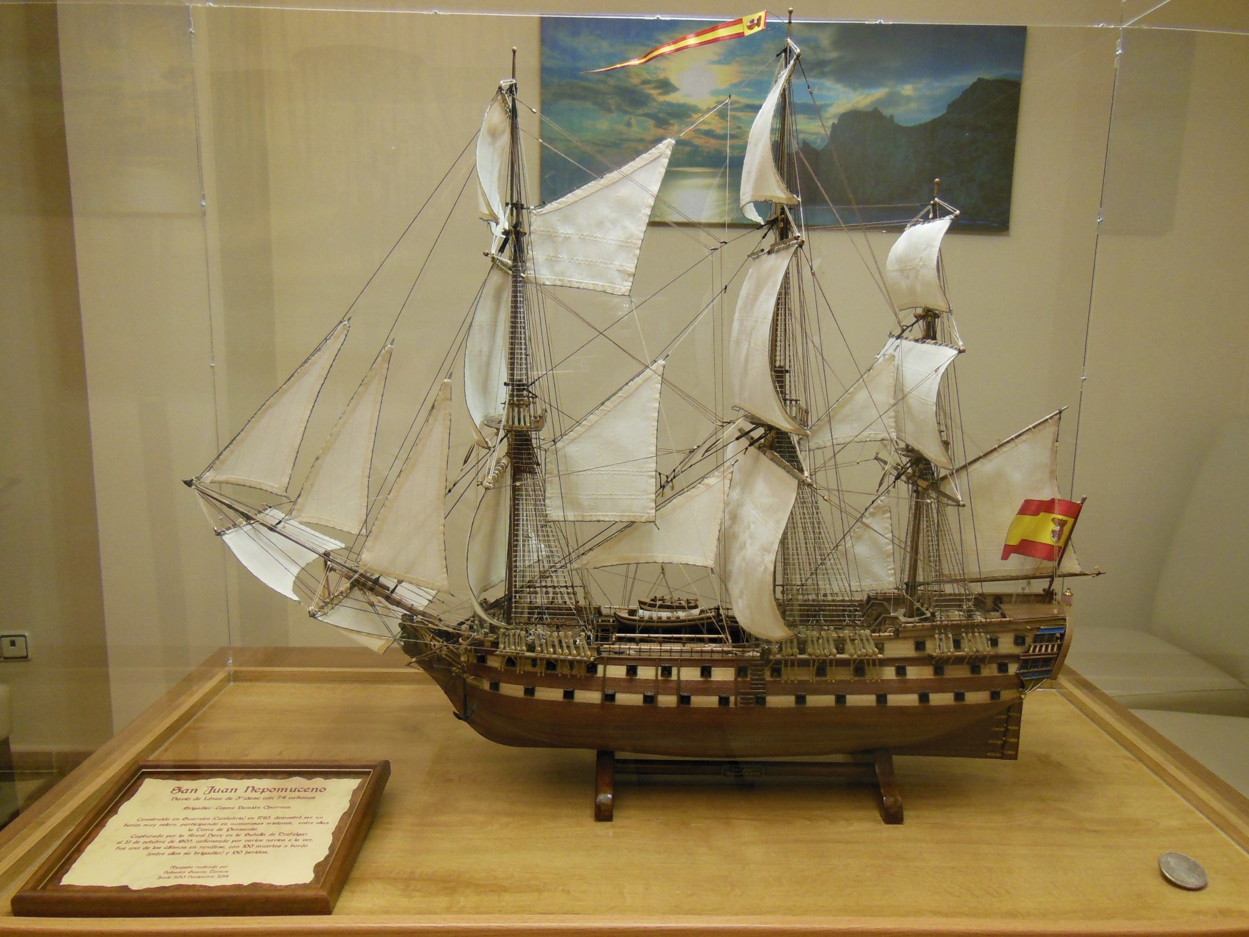

Gracias Llaut por tu comentario, las velas son las del kit, estuve a punto de no ponerlas, de dejarlo en invernada sin velas, ya que se veían muy flojas y los dobladillos como bien has dicho muy anchos, al no ser dobles siempre tienen una cara mala donde se ven mas, sobre todo en los foques, velas de cuchillo y la vela cangreja, que van de costado, se que esta velas no van así pero no pude conseguir ponerlas como quería eran demasiados alambres y con el peso no quedaban bien.
La cuestión de las costuras de los paños y las fajas de los rizos, como ya he dicho son como vienen en el kit es una costura simulando la sucesión de paños a lo largo de la vela y las fajas una doble costura a lo ancho.
Lo he tenido que buscar en internet porque no me acordaba de lo que era, la verdad es que ahora lo tengo mas claro, en su momento solo era un nombre y ahora se su función, eso siempre ayuda a recordar.
Seguro que tendré todo esto en cuenta en mi próxima maqueta, hay tanto que aprender.

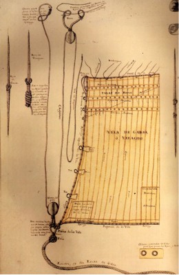

Dejo unas fotos que he encontrado que ilustran bien lo dicho de las costuras de los paños y las fajas de los rizos.

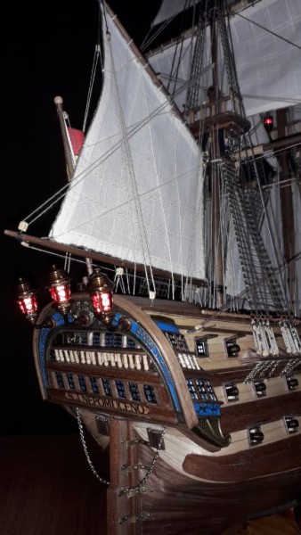

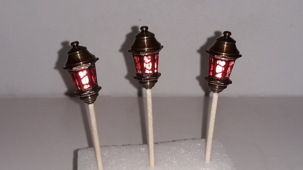

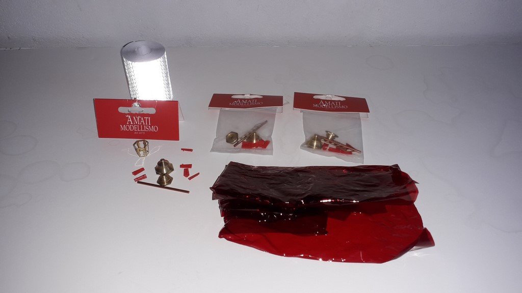

He cambiado el solitario y diminuto fanal que traía el kit, por 3 enormes fanales de popa.
Llevaba tiempo madurando esta idea, vi fanales hechos a mano en madera y otros materiales, con la inclinación adecuada y además iluminados, lo que los hace un poco mas reales.
Esto era demasiado mara mi, Jaime con los que puso en su modelo me metió otra vez la idea en la cabeza, pero seguían sin tener luz, no me lo había planteado por no poner ningún tipo de batería eléctrica dentro de la maqueta.
Hace poco al restaurar una matricula antigua, pensé que el adhesivo reflectante blanco podría hacer esta función, que pareciera que tuviesen luz propia aunque fuera con el destello de un flash o con una linterna. El resultado ha sido mejor que el esperado.
También he colocado los guardatimones en la 1ª batería y además el fanal de la cofa del Mayor que es el que traía el kit.
Saludos: SALVA
Saludos: SALVA
Re: NEPOMUCENO EMPEZADO
Impresionante ese Nepo, Salva!
Un trabajo de categoría!
Aunque soy novato me parece muy realista y el acabado muy elegante.
Buenas noches Salva:
Una idea para tenerla en cuenta, los fanales te han quedado superchulos, me gustan mucho. Sobre tu NEPO ya había entrado en tu hilo, me gusto y alguna cosilla copie.
José Luis
José Luis
