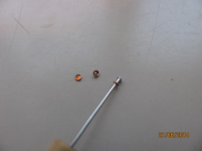

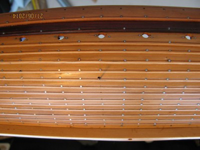

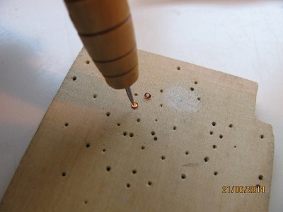

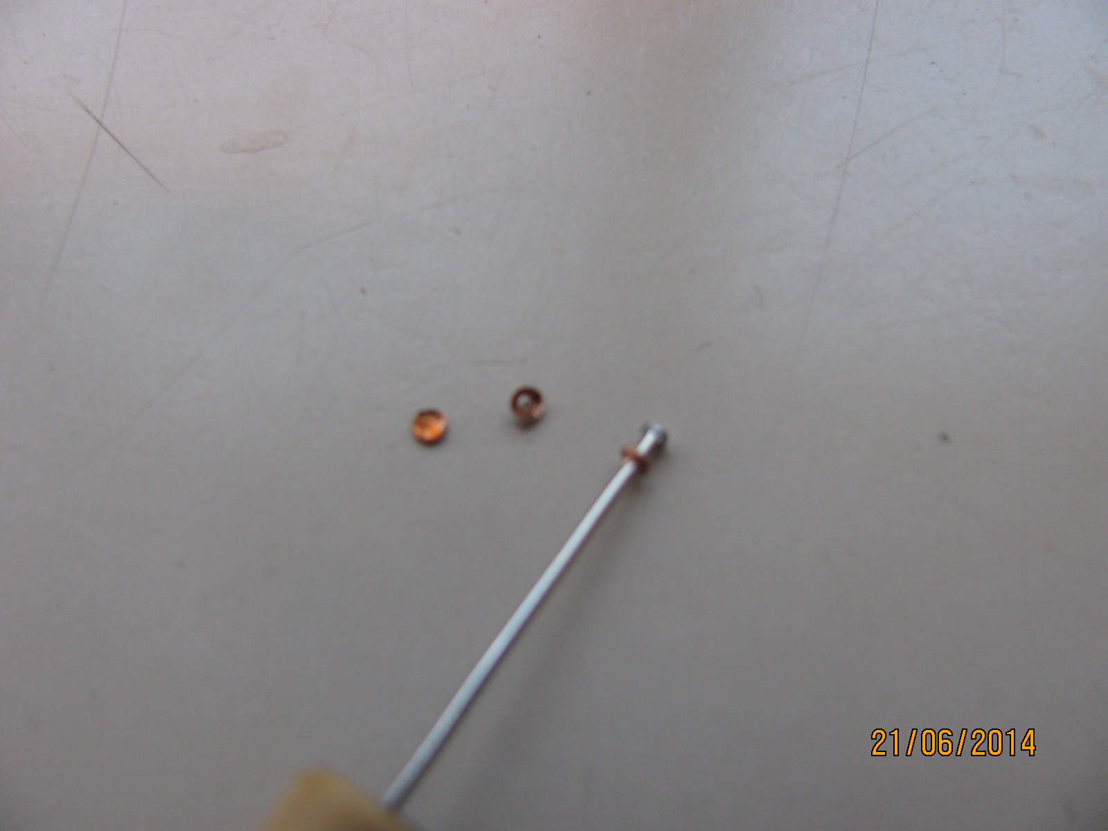

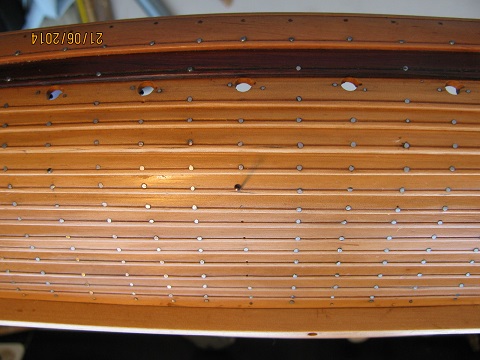

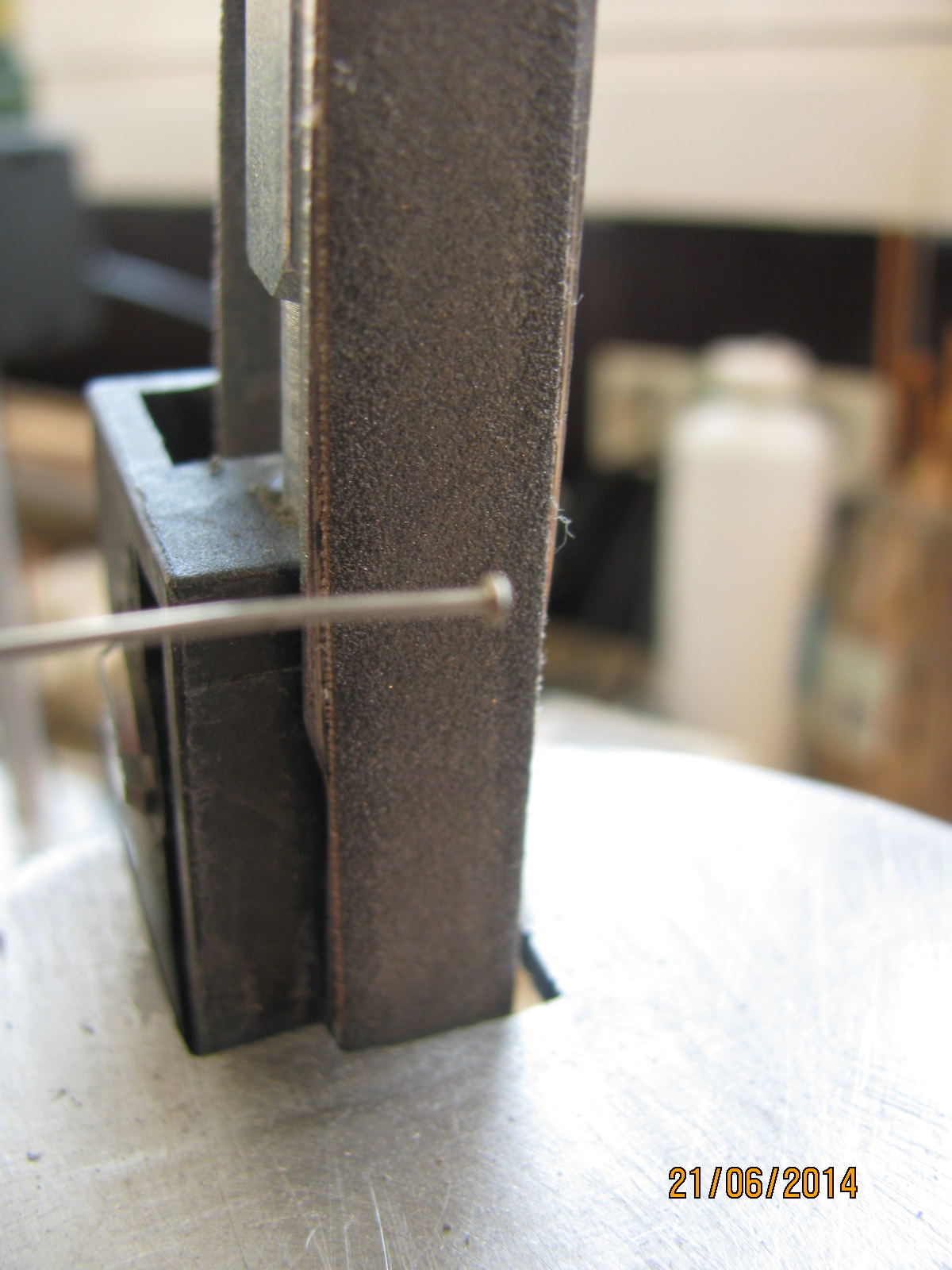

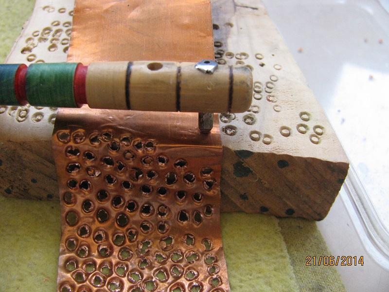

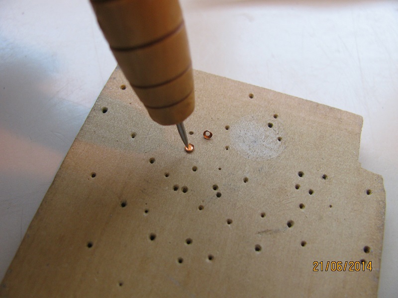

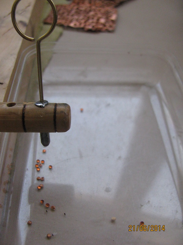

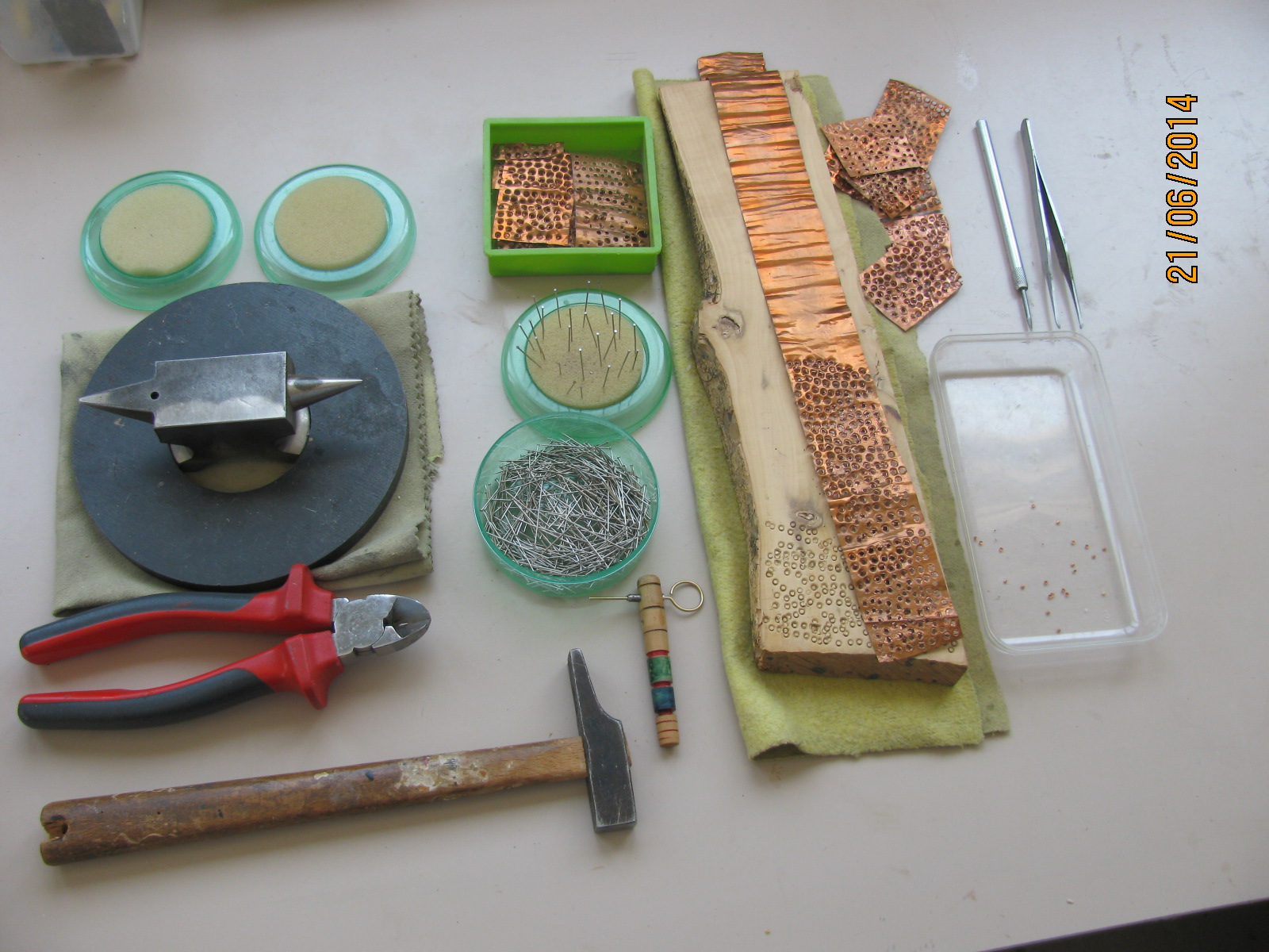

Buenas tardes compañeros, ya casi estoy terminando con los remaches y chapas, no me quedaran por poner mas de dos docenas y os puedo asegurar que se hace cuesta arriba….. pero bueno ya va quedando menos.
A continuación os paso unas imágenes de la fabricación de los remaches, y las chapas del interiores, como veréis he modificado la cabeza de los alfileres para estar dentro de la escala, o por lo menos intentarlo, os recuerdo que esta maqueta tiene de eslora 60 cm. y de manga 15 cm. aprox. y la nave real tenia 24 metros eslora por 5,5 de manga aprox. Espero que estas imágenes os puedan servir de alguna ayuda.
Amigos pronto pondré nuevos avances y si el tiempo lo permite, posiblemente sean los que den por terminada esta hermosa experiencia de la construcción de la Nave Vikinga de Gokstad
Un abrazo Liberto

Liberto Amate escribió:ya casi estoy terminando con los remaches y chapas, no me quedaran por poner mas de dos docenas y os puedo asegurar que se hace cuesta arriba….. pero bueno ya va quedando menos
Que laburo "faraónico", te felicito por ello, por la ocurrencia y la paciencia. :D muy clara la explicación

Hola amigo Liberto,esos remaches creo que quedan de maravilla,cojo nota y me hago una idea del trabajo que aun me queda...
Saludos..
Miguel Angel.

Liberto, la ejecución de tus remaches es impresionante de verismo y de ejecución, y no se me ocurre mejor forma de hacerlo.

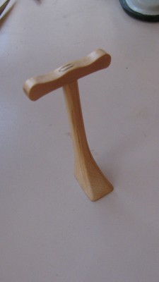

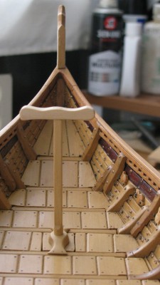

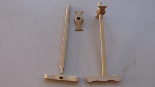

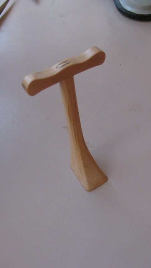

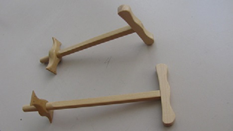

Bueno amigos os dejo unas imágenes de cómo van quedando los postes y esta especie de percha, tengo que retocar un poquito las curvas superiores don descansara el mástil, cuando las tenga colocadas solo me faltara la que va en la fogonadura que es un poquito mas complicada ya veremos como queda
Un abrazo Liberto

Respecto a las Perchas o Palos los veo muy bien ejecutados y aunque aparentemente no son muy complicados de hacer seguro que tienen su trabajo como todo. Yo me centraría en saber si realmente eran así como estas naves emblemáticas lo llevaban,es decir, eran estos palos rectangulares y no redondos? es la única duda que se me antoja aunque personalmente opino que también serian así,no e investigado mucho sobre este tema pero algunas fotos que he mirado por ahí así lo demuestran,otra cosa es que esta nave en particular los llevara así,cosa que creo....
Otra duda que tengo es que supuesta mente estas dos perchas estarían colocadas a la misma altura,es decir a nivel por ejemplo con la linea de flotación de la nave,con lo que se verían a la misma altura y no una mas baja que otra no?
Saludos y muy bien Liberto,ya no te queda casi nada....
Miguel Angel.

Sobre los postes de las perchas, yo he tomado como referencia las imágenes del MNM que paso Leopoldo y me parece que es algo parecido, pero bueno como se ve de mil formas puedes tomar la que mejor te acomode, sobre la altura d las perchas efectivamente las tres deben de quedar a la misma altura, en el modelo del MNM se aprecia perfectamente como el mástil se ve casi paralelo con la quilla.

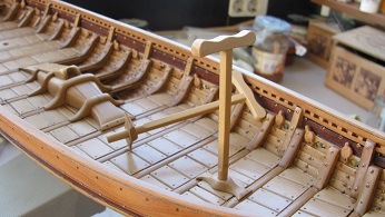

Resulta que cuando he visto tu entrada estaba haciendo la percha que va encima de la fogonadura junto al mástil, os paso imagen de cómo va quedando , aun no esta terminada.
Un abrazo Liberto

La verdad es que poco que decirte amigo,todo lo haces de museo,me encanta,sobre todo la limpieza y como realzas la belleza de la madera que me tiene fascinado.
Saludos..
Miguel Angel.
