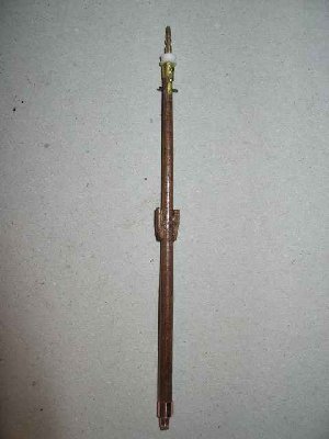

He aquí el resultado montado

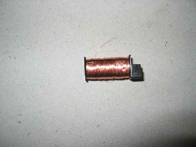

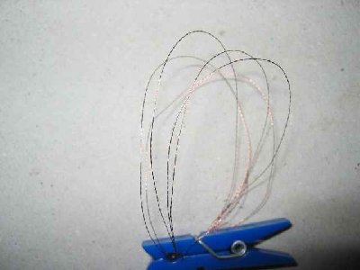

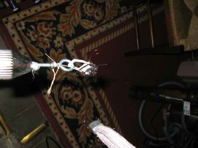

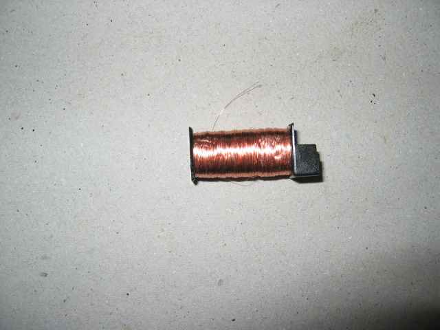

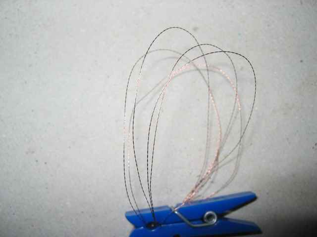

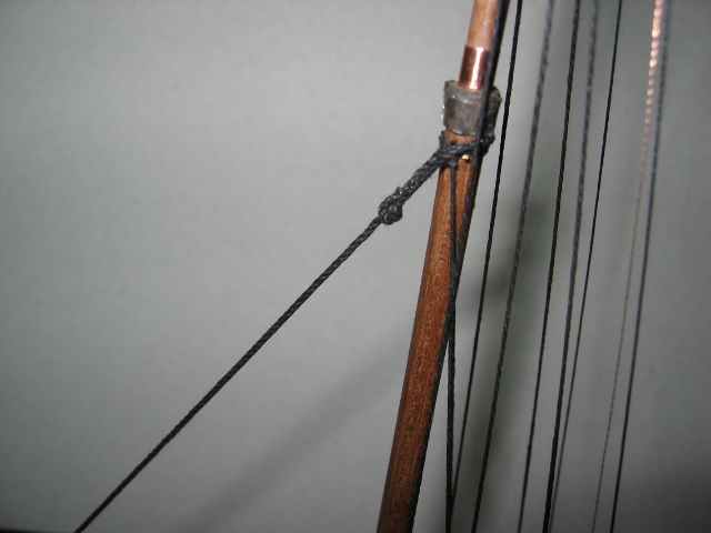

Ya que estoy dejo preparado el hilo conductor. Utilizo el hilo de cobre de un altavoz de telefono viejo, es muy muy fino como un cabello, trenzo dos con el taladro de mano. Queda soberbio tal como me adelantó Javi 1956, en la foto no se aprecia bien por el tamaño

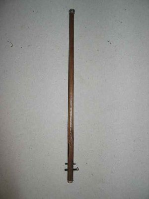

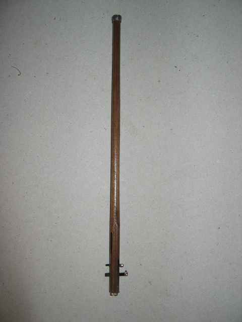

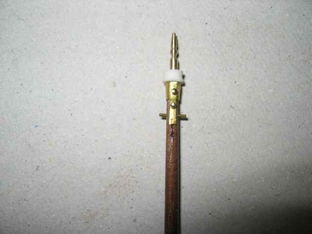

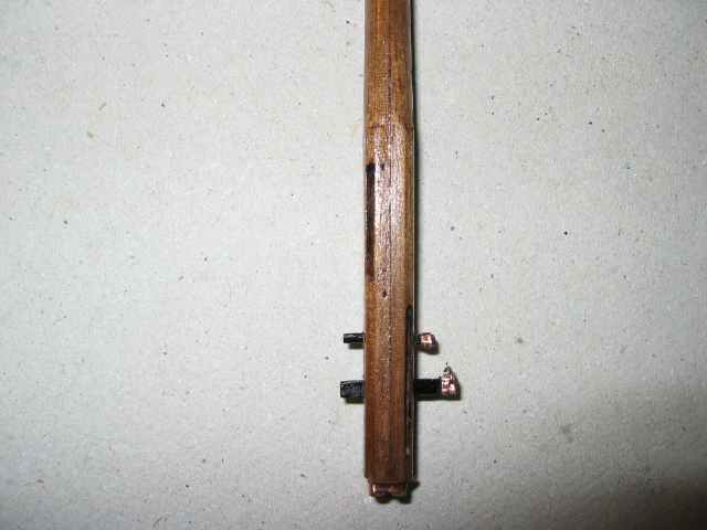

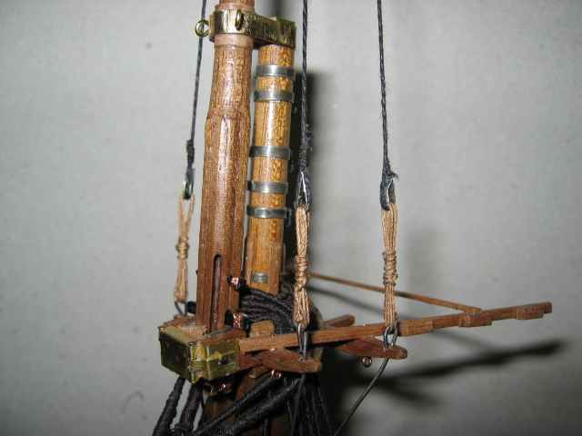

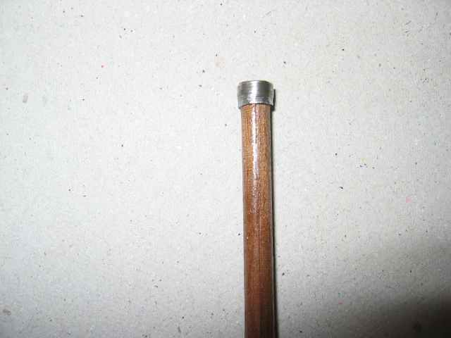

He aquí las dos piezas antes de montarse, el mastelero y el mastelerillo, casi casi terminadas
ramon
Mensajes: 4532
Mensaje por ramon »

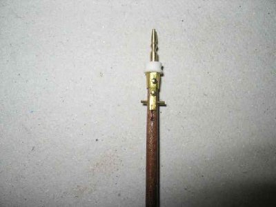

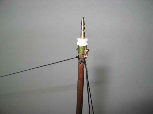

Por último pongo algunos detalles del calcés del mastelero y de su cabeza

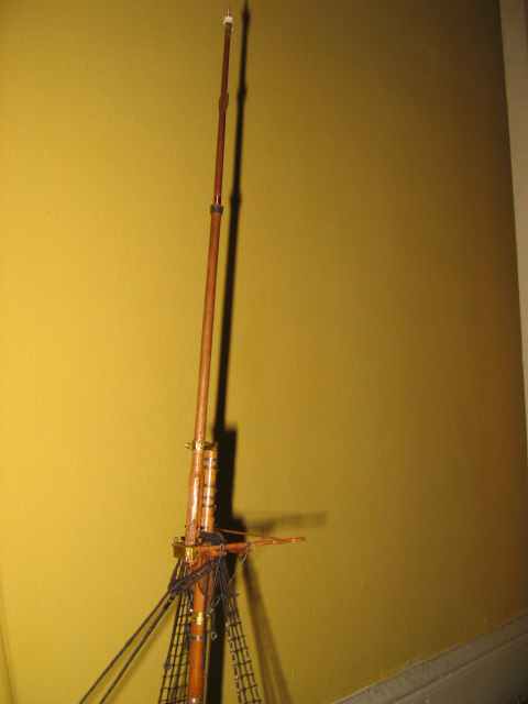

El palo colocado en su sitio a la espera de ser vestido.

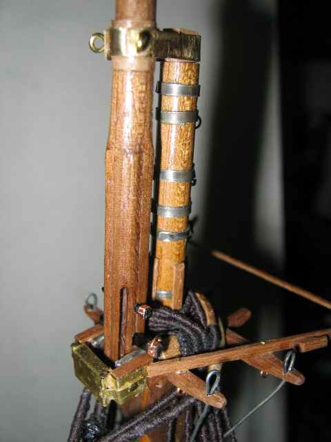

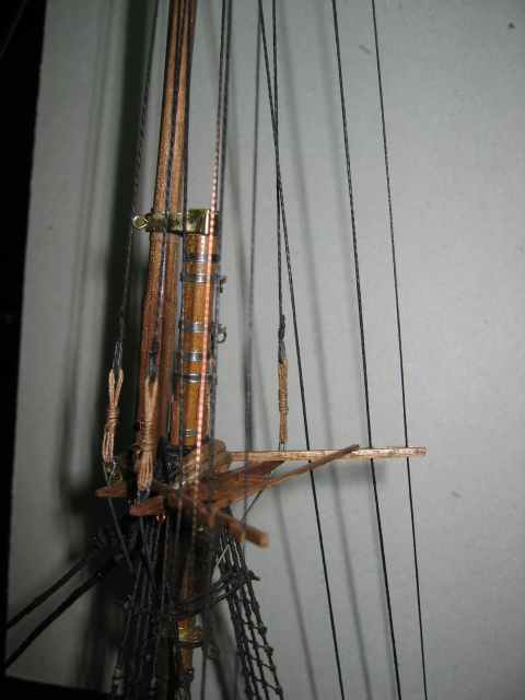

Comienzo a vestir el mastelero con los obenques. Los obenques se tesan mediante unas brazadas (landyards) no llevan vigotas. En la parte baja se aseguran en las arraigadas metálicas que dejé preparadas, arriba en una gaza reforzada con guardacabos metálicos. Colocar los dos primeros requieren tacto dada la altura del mastelero y que el mastelerillo está suelo. Afirmados los dos primeros luego todo es mas facil.

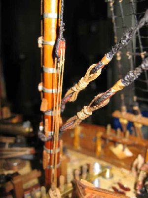

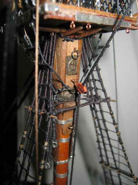

El mayor lleva tres pares de burdas. Su colocación tranquiliza pues no estaba muy seguro de la estabilidad del mastelerillo, sin embargo, una vez puestas todo queda sólido.

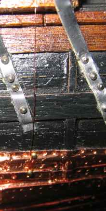

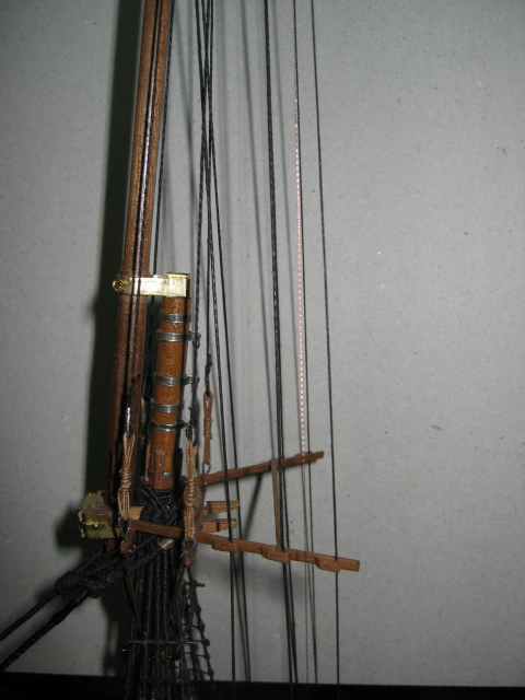

Al igual que hice para las burdas del trinquete, alterno diversos sistemas, burdas de obenque, burdas de cuadernal, burdas de vigota ciega o brazadas... aquí tambien, en esta foto, se aprecia la toma de tierra del parrarayos.

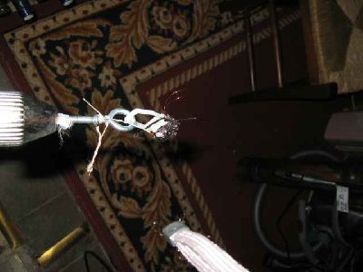

Ahora es cuando armo el parrarayos con la conducción de cobre. Viene a ser una burda más. El cable de cobre previamente trenzado, le engancho en los bornes del parrarayos, pasa por un orificio en la mesa de guarnición, y se une a otro borne en el cobre del casco para que haga masa.

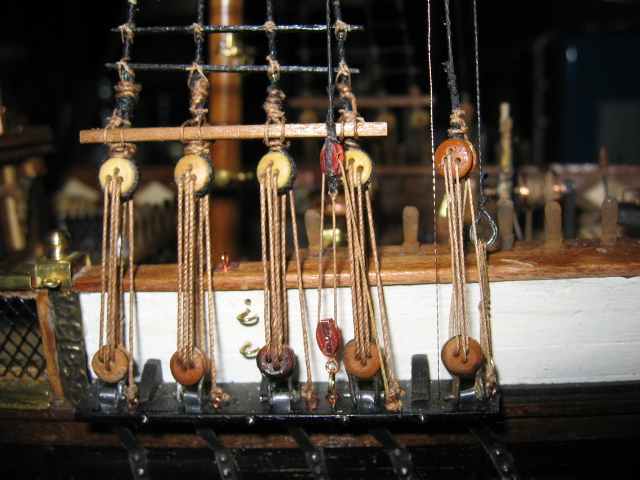

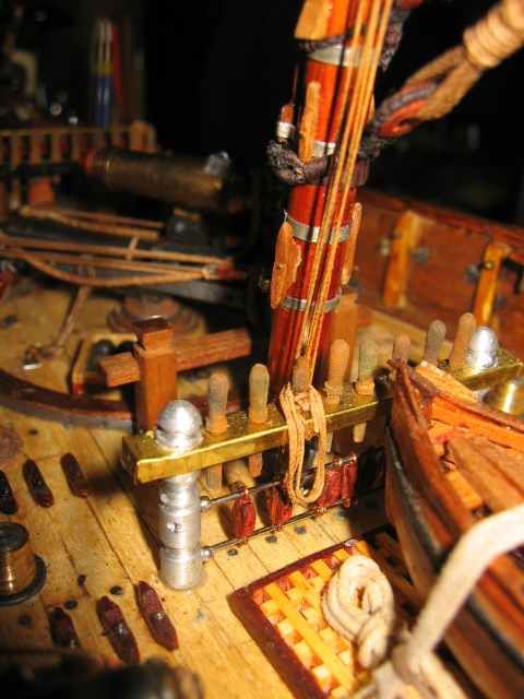

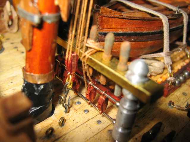

Comienzo con los estays... primero el estay de mastelero. Lo encapillo en la cabeza del mastelero en unos tojinos que había dejado preparados, (donde tambien se encapillan las burdas), en este caso unas escarpias de metal. El estay es ya sensiblemente mas fino pero aún así, todavia apreciable (0,8 mm), baja hasta debajo de la cofa del trinquete pasa por un motón y baja a la cubierta donde se tensa con un aparejo.
Este aparajo es de dos motones dobles, el chicote pasa, a su vez, por el moton de retorno del cabillero (¿os acordais...?) y muere en el cabillero metálico (metálico, si). Hago tambien la aduja.. recomiendo hacer las adujas en el momento que se coloca cada cabo y no dejar todas para el final.
ENCAPILLADURA
ENCAPILLADURA
MONTON POR EL QUE BAJA EL ESTAY
EL ENGANCHE INFERIOR DEL APAREJO
ramon
Mensajes: 4532
Mensaje por ramon »
un par de ellas mas del aparejo de tesado
