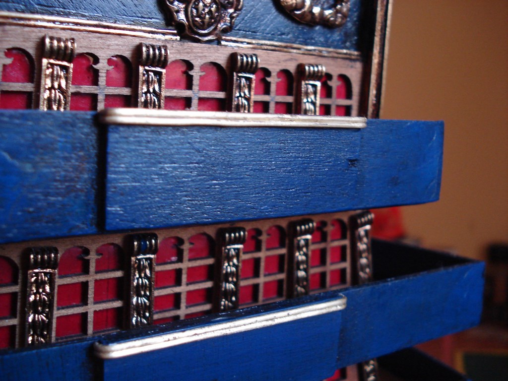

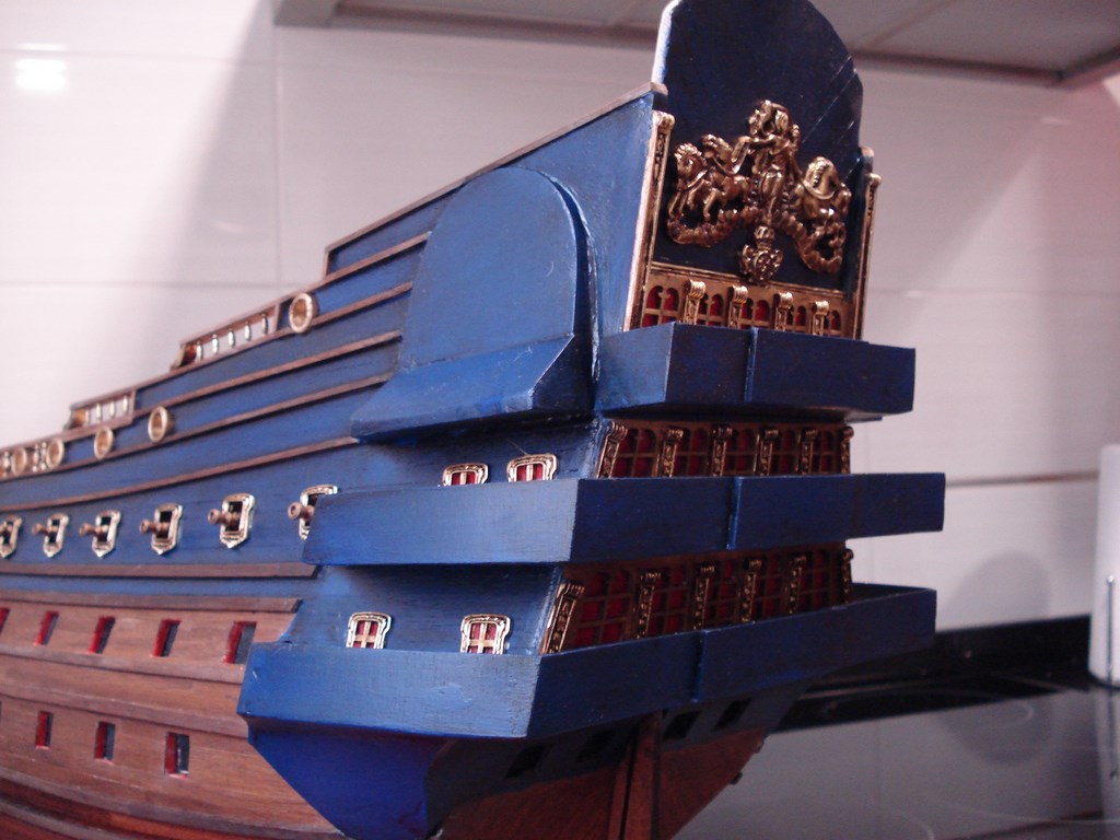

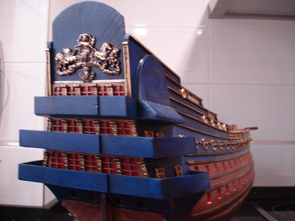

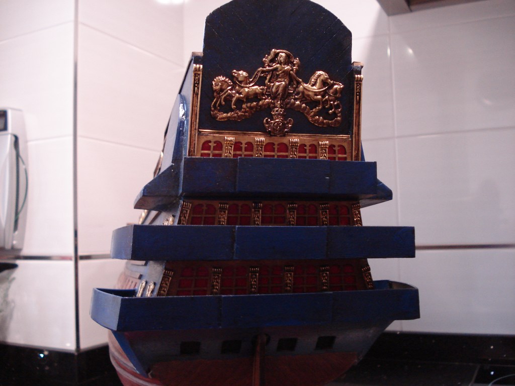

buenas tardes, pongo unos pasos mas ,de aquí en adelante me liare a de corar la popa, saludos

hola saludos te esta quedando de lujo tenia que preguntarte un cosa sobre ese color azul.
Teniendo en cuenta que soy novato los fascículos me
mandan pintar con barniz azul.
No sabia yo que hay barniz azul-------- :shock: y si fuera asín como comprarlo y si se hace como hacerlo.
Teniendo en cuenta que me gusta ese tono de azul.
Como te sigo de cerca pero lejos después de pintarlo con teca no tendre problemas con el azul.
Esperando que tanta pregunta no sea ninguna molestia.
Espero que me puedas me solucionar las dudas que tengo como todas las que tuve y solucionasteis´

vifefe escribió:hola saludos te esta quedando de lujo tenia que preguntarte un cosa sobre ese color azul.
hola colega,lo puedes hacer como tu quieras,yo lo he pintado con azul marino acrílico, le doy una mano cuando esta esta seca le doy otra y luego cuando ya este bien seco todo le aplico betún de judea y antes de que se seque lo retiro con un paño o trapo el resultado ya lo ves. ... otra cosa cuando vayas a pintar de azul ya sea barniz azulado o azul al agua ,pasale con un estropajo de fregar platos para pulir un poco la superficie. bueno espero que te haya servido de algo........saludos

Una cosa si cuando tenga todo el segundo forro cerrado........ :shock: si le doy una mano de teca a todo el segundo forro :shock:.
Tendría algún tipo de problema para seguir montando el resto de las piezas del espejo y con la pintura azul.
Muchas gracias por la respuesta.

Bueno VICENTE lo llevas de maravilla, me gusta mucho que hallas elegido el fondo de los ventanas de rojo ya que para mi le da más vida, como le comentaba a CARLOS entramos en la etapa final y más interesante del barco y para OCTUBRE más o menos veremos culminado este estupendo barco, un saludo.

vifefe escribió:Una cosa si cuando tenga todo el segundo forro cerrado........ :shock: si le doy una mano de teca a todo el segundo forro :shock:.
hola tio....yo no he tenido ningún problema es mas los cintones los pegue en cima del azul ........ :wink: saludos
