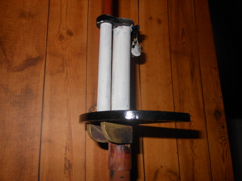

Mensaje por Agripa »

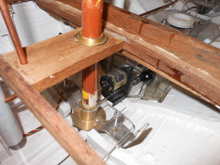

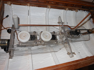

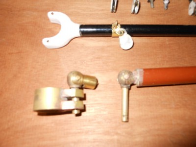

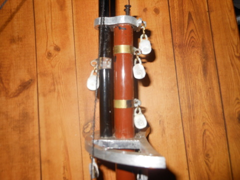

Montaje de los palos en sus soportes.
Debido al volumen del modelo, los palos deben ser extraíbles, mediante unas mechas y casquillos de latón estos quedan perfectamente encajados.

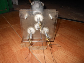

Los mecanismos prefiero montarlos en soportes de policarbonato, estos dan transparencia y limpieza al conjunto.

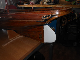

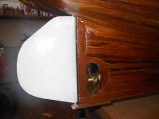

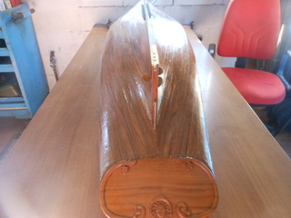

Resinado del casco y montaje del timón.

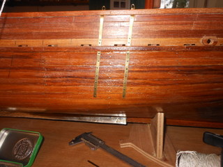

Montaje de los cadenotes .

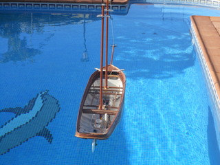

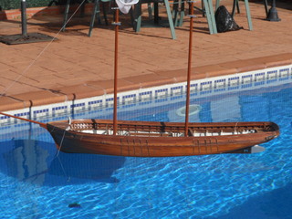

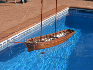

Terminado el casco y los mecanismos, antes de cerrar el casco, probaré si hace agua.
Calculo que serán necesarios como poco diez quilos de lastre, en esta prueba lleva siete y todavía parece que tiene que bajar más el casco.

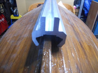

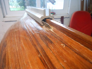

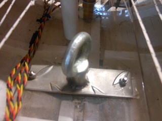

Regle de aluminio para poder fijar el lastre móvil.
Montaje de cáncamo en los regles interiores de inoxidable, servirá para suspender el casco de un punto, creo que será muy útil para transportarlo y sacar y meter del agua.

Una vez cerrada la cubierta, doy una primera capa de pintura.

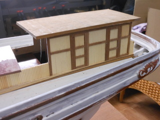

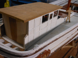

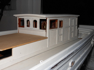

Comienzo ha construir los elementos de cubierta.
Agripa

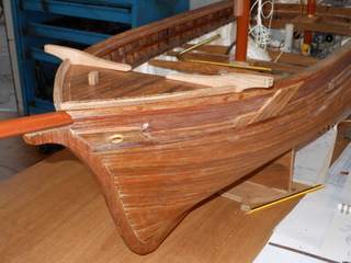

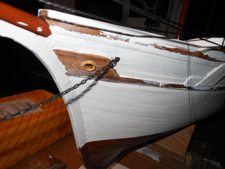

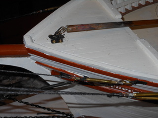

Dejo la caseta embastada y cambio de lugar de trabajo ,me dedicaré la proa y botalón.

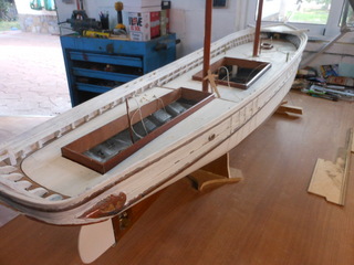

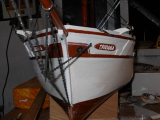

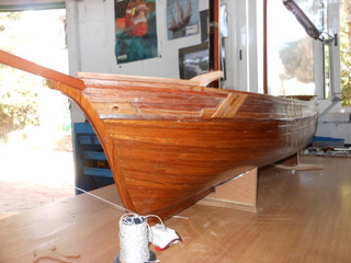

Salvo por una última capa de pintura y un nombre del barco mejor acabado. Va tomando forma.

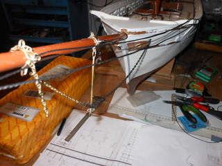

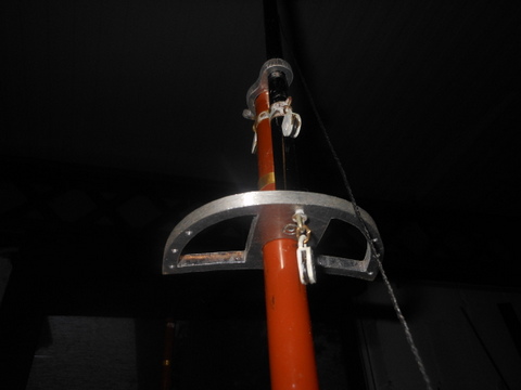

Aparejar el barco y preparar los elementos será laborioso.

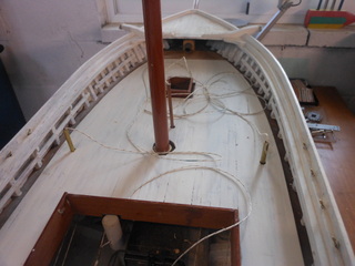

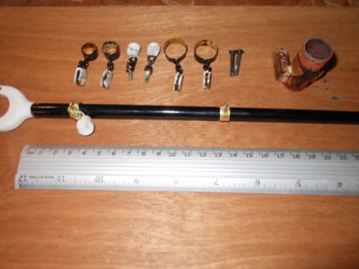

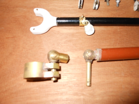

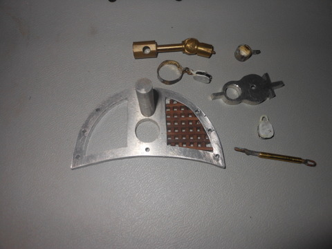

Preparación de poleas, argollas y palos . Con una primera mano de pintura voy reuniendo piezas.

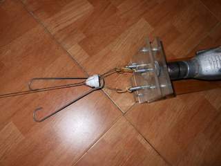

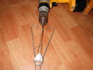

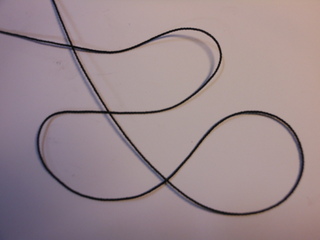

Torcido de los cables del aparejo , los he realizado con 9 trenzados de pesca , de color negro de 0.45 mm. de diámetro.
