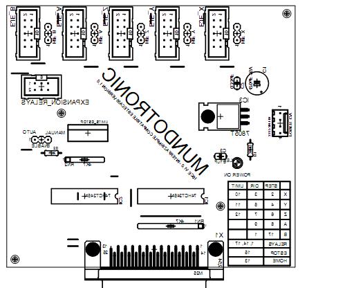

así me gusta,
ahora ya esta mas claro que el agua de la mar salá.

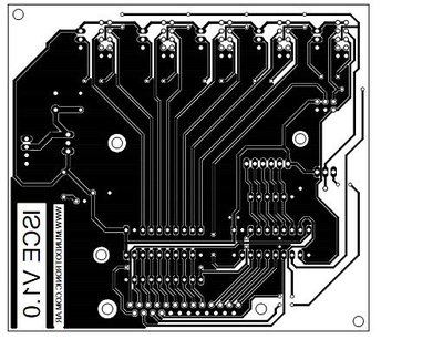

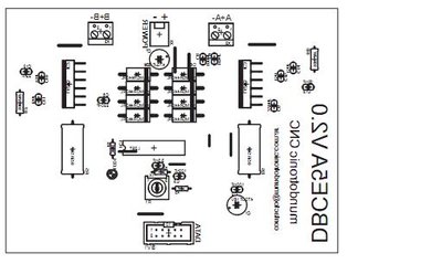

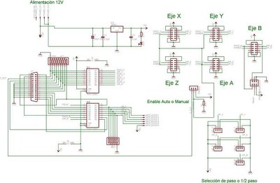

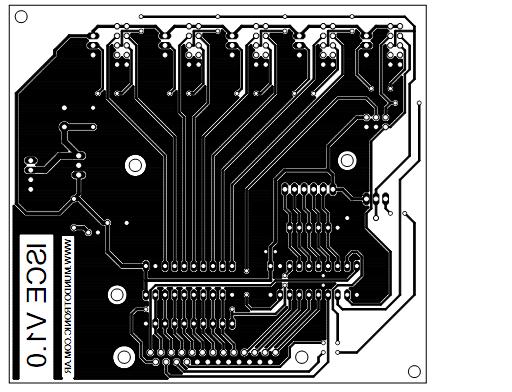

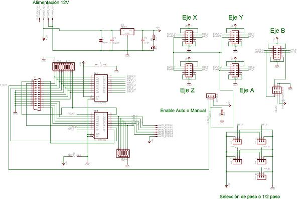

bueno pues entonces, aqui os muestro los esquemas de unas controladoras muy facilitas.
las primeras fotos son de una con varios ejes, y la última es de una controladora, solo para cada motor.

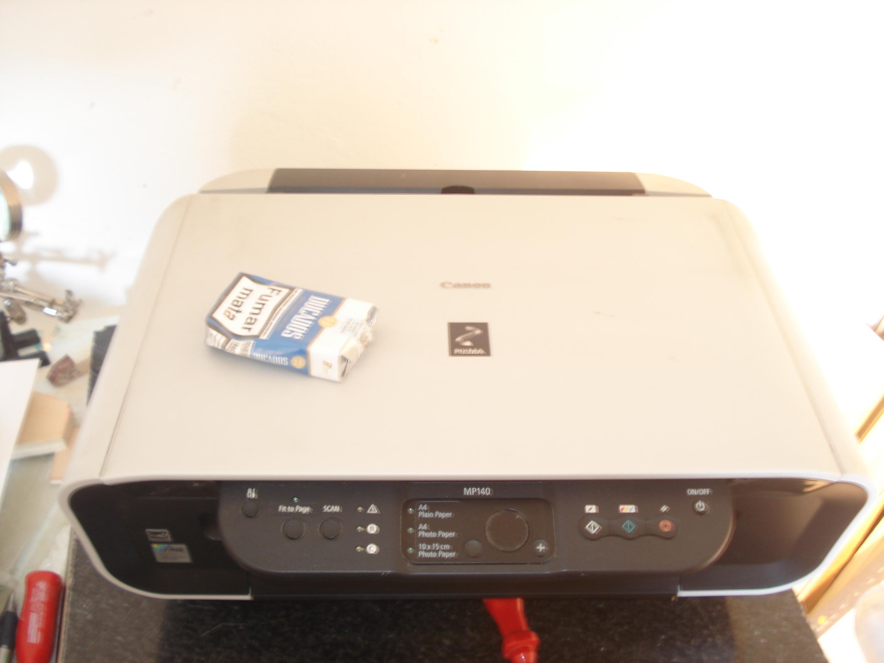

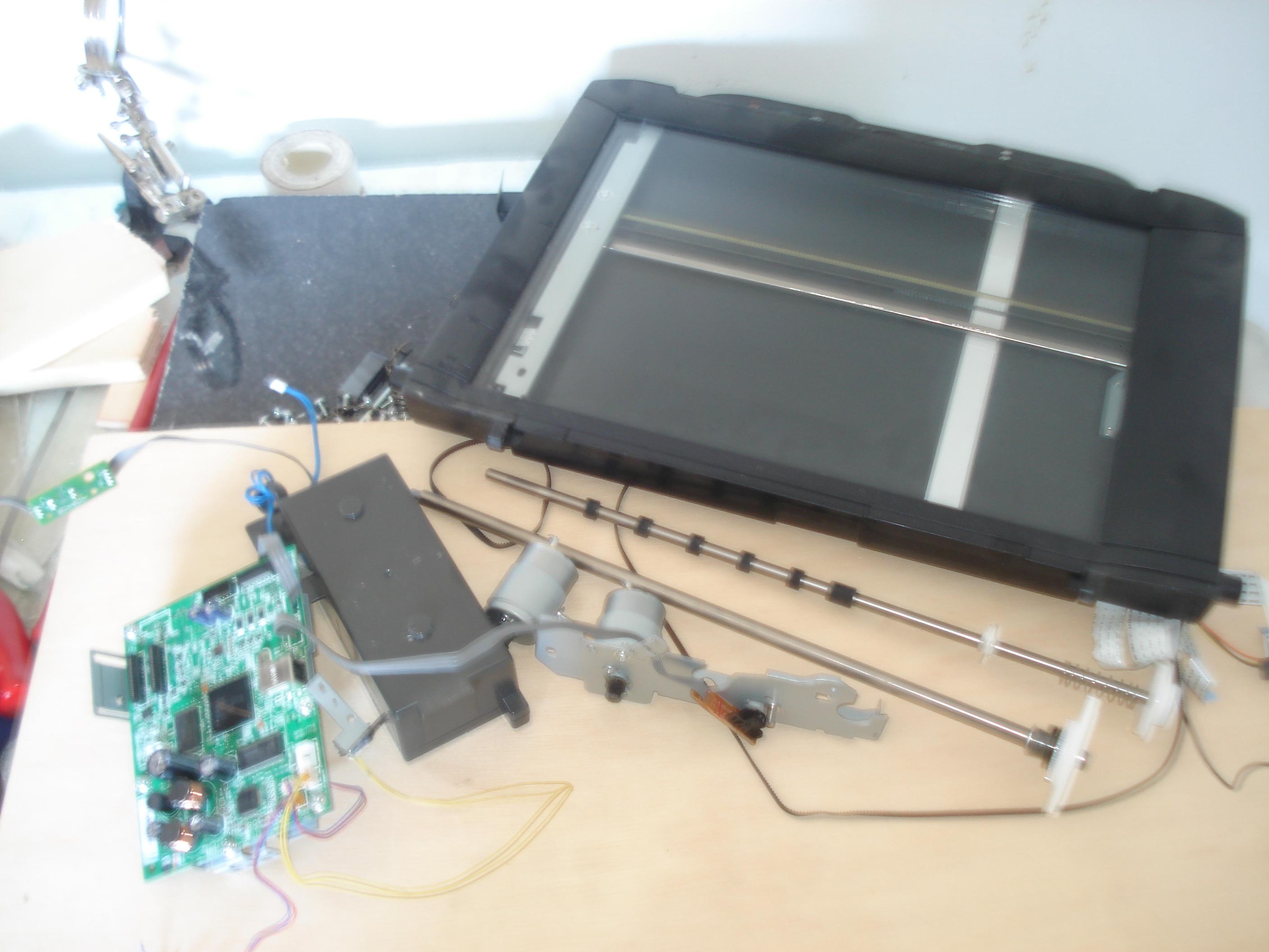

Re: Proyecto de CNC a partir de una impresora
Buscando el eje perdido ¡¡¡¡¡
Hoy desarme otra impresora dejo fotos.
PD. Las antiguas tiene mas material.

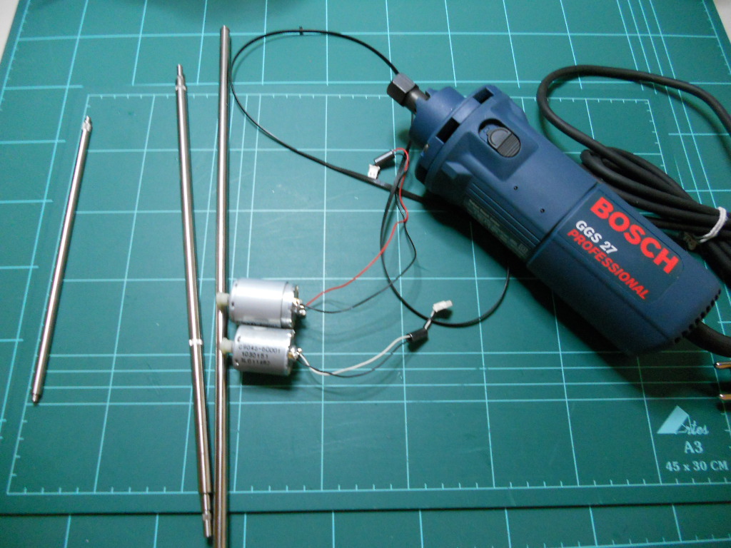

Hola a todos, bueno, pues aqui dejo una foto de lo que tengo hasta el momento, tres ejes: 2 de 7.95mm y otro de 6mm, una correa dentada que no se si valdra para algo, la maquina fresadora que es la esmeriladora de Bosch que comente el otro dia y dos motores de una impresora, pero son dos motores con dos cables cada uno, son unipolares no?
El tema es que creo que esos motores son muy pequeños para hacer funcionar una maquina que pesa 1kg, no me convencen mucho, quizas para la dremel si valgan.
Me aconsejais que cambie algo?
Por cierto, la estructura la quiero hacer para una mesa que tiene unas medidas de 55x55cm.
Un pregunta neofito, yo pretendo hacer una fresadora casera orientada para cortar las cuadernas, quillas y demas elementos que pueda sobre contrachapado como mucho de hasta 5mm de espesor...si a las fresadoras las asignamos 3 ejes, X(derecha/izquierda), Y(hacia delante, hacia atras), Z(arriba y abajo), como hace la maquina las curvas?
Muchas gracias y un saludo
