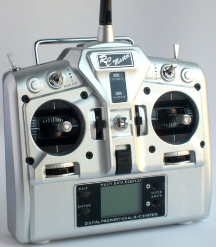

aver si en esto me podeis echar una mano , esta emisora me podria baler y las elices qe diametro y de cuantas aspas , gracias

¿por cuanto te sale esa emisora? yo voy a comprar la turnigy 9x que e leído buenas cosas sobre ella y tiene un precio muy asequible. las hélices yo voy a montarlas de 40mm y 3 palas (no se si sabrás que tienes que ponerle una hélice de sentido a la derecha y otra de izquierda). yo he comprado la hélice, los ejes, los cardan y las tomas de engrase en biltihobby y estoy muy satisfecho con el material.

esta emisora la vi en ebay estaba en 35e , las elises , cardan ,eje y bateria las e pedido en biltyhobby . variadores , servo y la emisora esta, en r2hobby

esta vale 26e , las toma de engrases donde van en el eje , esqe no las e pedido pa no sabia nada

yo emisora voy a comprar esta
http://www.hobbyking.com/hobbyking/stor ... ware_.html" onclick="window.open(this.href);return false;
tiene 8 canales y es digital, sale por unos 60 euros gastos de envío incluidos.
