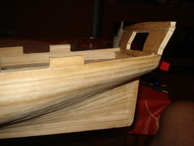

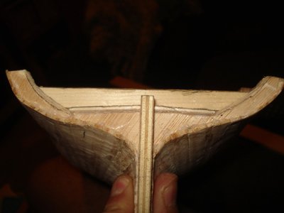

Hola Tasso , Maquinilla, pues aún no he aplicado masilla ni lijado el casco para corregir irregularidades, pero creo que tendré que hacer un segundo forro mas concienzudo, de sapeli o alguna madera mas uniforme a nivel de aguas como bien decís. Este és el problema de trabajar con el pino, si no vas a pintar el casco luego. No se, estoy falto de maderas adecuadas para forro y alomejor decido tintarlo de roble o nogal, aunque las manchas de cola, la masilla y las aguas seran un problema. Cuando lije y deje uniforme el casco tendreé que tomar la decisión. ¿Que me aconsejais?.

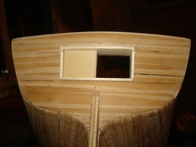

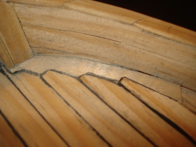

Cani, las hendiduras se producen por las excesivas claras, (distancias entre cuadernas), la solución o corrección posible seria rellenar la parte de la cuaderna hundida o realizar mas cuadernas con claras mas estrechas.
Una vez forrado, lo que yo haría es pegar listoncillos de madera a lo largo de la hendidura y con lija igualar los extremos, dando forma a todo el casco. No me preocuparía para nada el forro de pino pues le colocaría un segundo forro con madera que careciese de aguas, y me plantearía pintar la obra viva con un blanco parduzco. Lo de oscurecer el forro del casco no es mala idea siempre que el forro de cubierta sea algo claro.

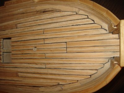

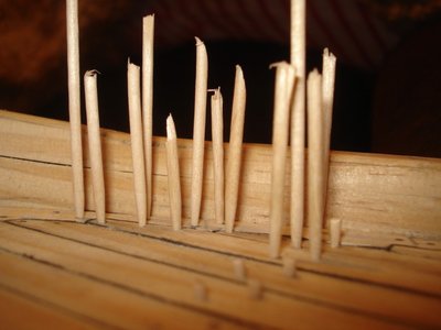

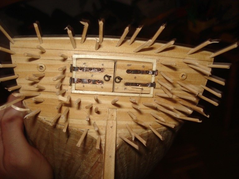

Muchas gracias por tus palabras Maquinilla. Las claras las estoy empezando a disimular tal y como me explicas. Tb me planteo darle algo de masilla y volver a lijar. Estoy pensando en pintar la parte superior del casco y las amuras de color negro y la obra viva de color blanco roto, asi no tendria que hacer un segundo forro y disimularia defectos del casco. No se, tengo que meditar ya que el color de una madera sin aguas és el que más me gusta. ya he empezada con la tablazón de la cubierta , tb de listones de pino y estoy poniendo palillos a mansalva para simular el claveteado. la cubierta la dejaré de pino, bien lijadita y con una mano de barniz mate. Poco a poco. pronto os pongo fotos del proceso y juzgais que tal. un abrazo

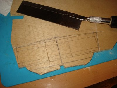

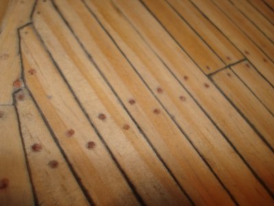

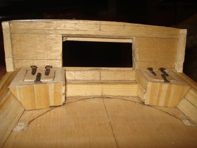

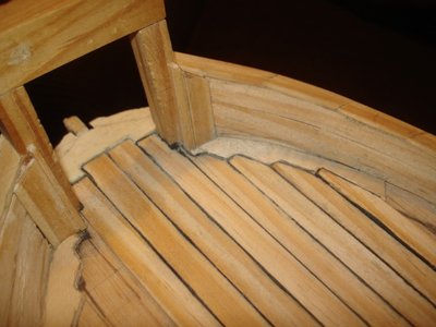

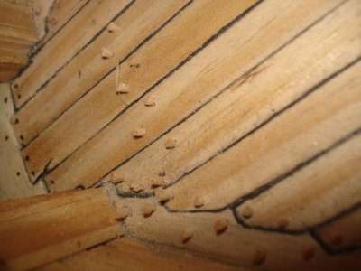

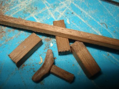

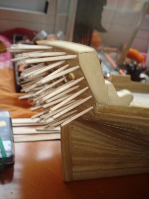

Cani
Mensajes: 656
Re: AXEL THORSEN CAÑONERA 1810
Mensaje por Cani »

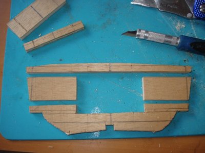

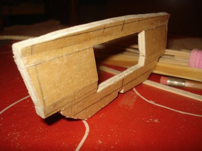

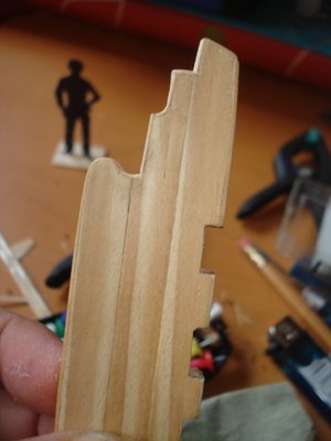

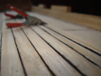

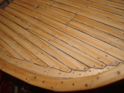

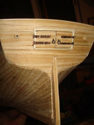

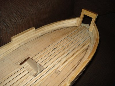

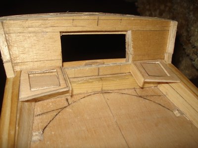

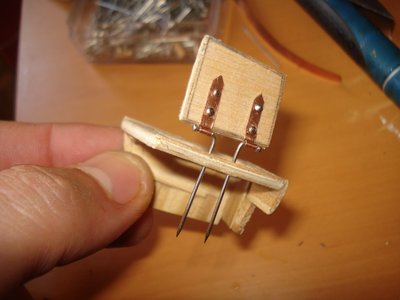

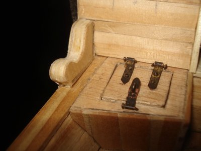

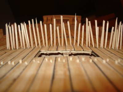

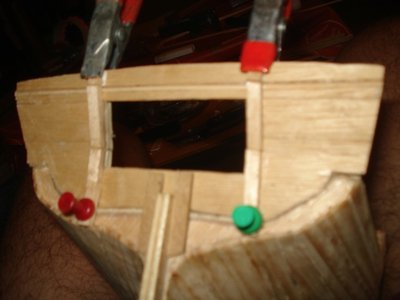

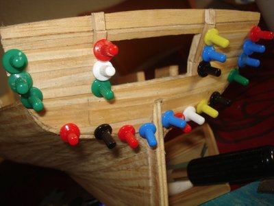

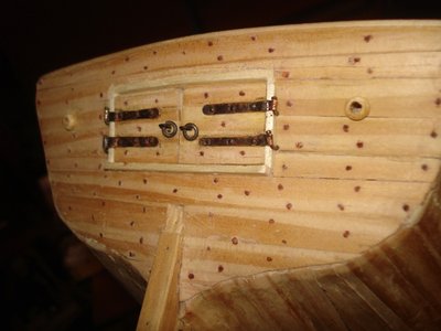

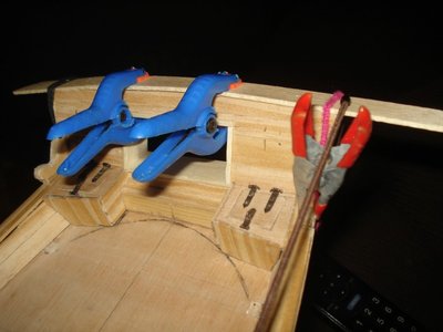

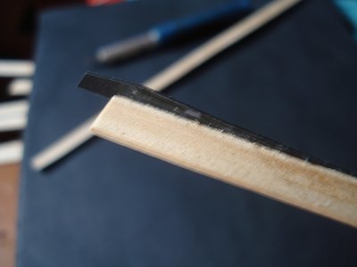

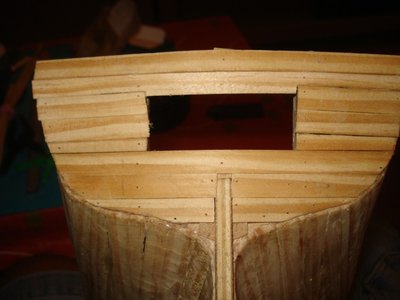

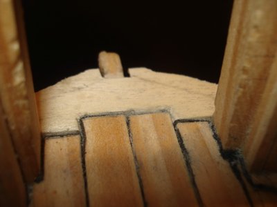

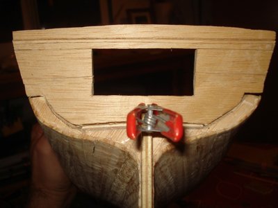

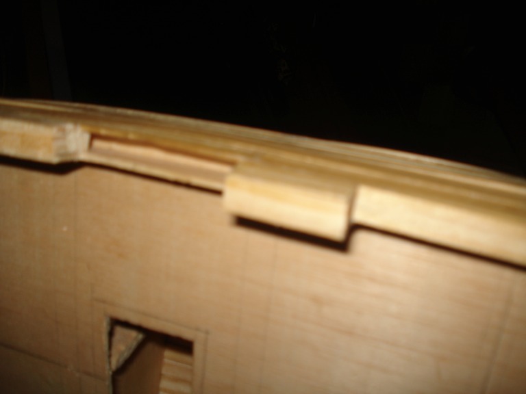

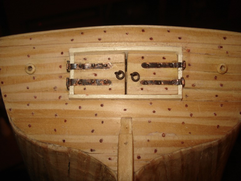

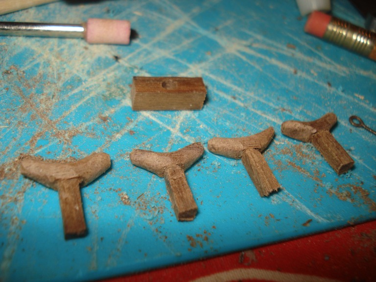

Os pongo fotos del proceso y nuevos a vances. Construcción del timón. Forrado de la cubierta con tablazón y simulado del calafeteado con cartulina. Simulación del claveteado de la cubierta y casco con palillos. La cartulina negra es la primera vez que la utilizo, hasta ahora siempre simulaba el calafeteado con rotulador edding, pero para la escala 1/25 me resultaba mas creible la cartulina. El resultado a falta de lijar bien y barnizar no me desagrada. Par simular el claveteado utilizo palillos a modo de tapines y cuando los corto y lijo les doy un punto de color marron con un rotulador para que destaquen algo sobre la cubierta. Tambien he empezado a simular la clavazón en la parte de popa del casco. Como aun tengo dudas de si pintaré de negro, tintare color madera o haré un segundo forro, son solo pruebas. Que opinais sobre este ultimo aspecto. ¿Pinto, tinto o hago segundo forro?

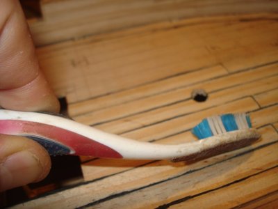

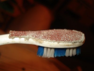

Cani
Mensajes: 656
Mensaje por Cani »

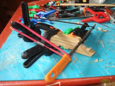

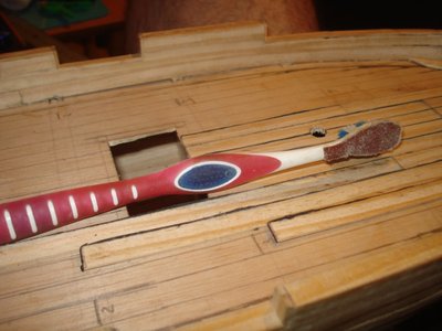

Un invento que no es mio, pero que me funciona de maravilla para lijar los palillos y dar retoques en general . Una herramienta ergonomica y de precisión con lija i cepillo. Os la recomiendo !!!

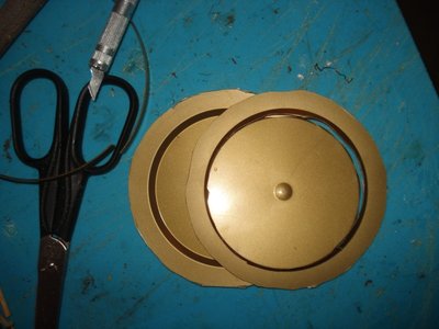

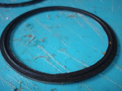

Cani
Mensajes: 656

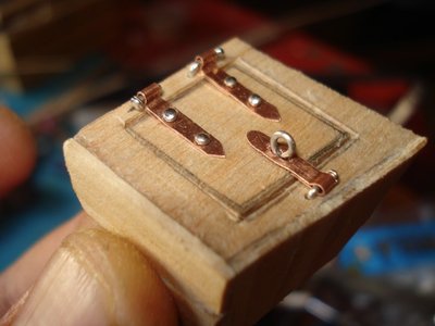

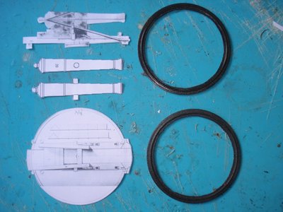

Mensaje por Cani »

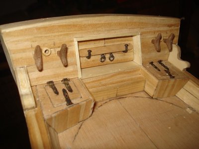

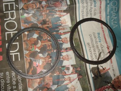

y para finalizar los railes de metal sobre los que montaran los cañones en la cubierta . para ello he recurrido a unas tapas de unos potes de plástico. He recortado la forma circular y los he pintado con pintura efecto forja.
