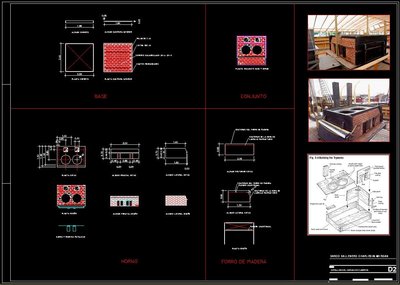

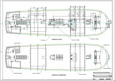

Mientras espero hacer el cuadro de maderas que voy a necesitar y pendiente de recibir los planos del "Alice Mandell" -casi gemelo al Morgan-, he acabado el plano dedicado al horno en cubierta, que os enseño a continuación. Otro punto que me hace ir muy lento es que al mismo tiempo que lo voy dibujando, voy escribiendo la monografía de este modelo.
Al ser mi primer modelo sobre planos voy muy, muy despacio, aparte que en los momentos en que me canso de tantas horas frente al ordenador retomo alguno de los modelos que siguen en la grada (RCaroline y Santa Ana).
Un saludo, Juan

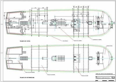

Prosigo con lentitud la realización de los planos. He podido acceder a una nueva información, la de los planos originales del Museo Mystic Seaport. Aunque están totalmente pixelados al ampliarlos, dan idea de las diferencias entre el kit y estos nuevos planos. La diferencia más importante es la de la manga, ya que en estos últimos es más pequeña que la de los planos del kit, así como pequeñas diferencias de medidas en los elementos de la cubierta: los camarotes de popa, el lucernario, la caña del timón, la cubierta de proa, etc. He tenido que hacer los dos planos para ver las diferencias, aunque en ambos he mantenido la manga del kit, ya que de lo contrario me obligaba a rehacer todas las cuadernas, y eso sí que no, hasta ahí llego...
Os pongo los dos planos que honestamente creo que al hacer la maqueta las diferencias no se notarán en absoluto. Vosotros juzgáis.
Un saludo, Juan
Un saludo, Juan
- contramaestre
- Mensajes: 648
Re: El ballenero Charles W. Morgan 1/50
Tienes razón. Que conste que a mi me gusta enredar con estas diferencias, pero en la mayoría de los casos, es mas un ejercicio academico que práctico, ya que a ojo nadie lo va a notar.
Pero... alguien tiene que estudiar esas diferencias para saber que son despreciables !

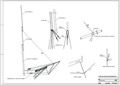

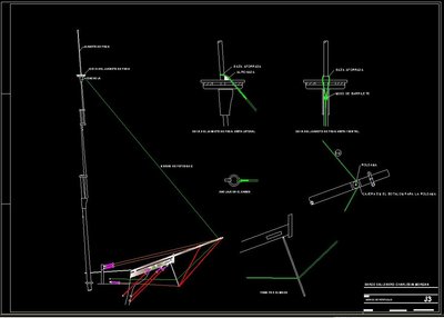

Este es el plano del bauprés y de la jarcia fija del mismo, con un detalle de la misma.
Un saludo, Juan
Un saludo, Juan

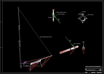

Dos planos más:
a) El estay de sobrejuanete de proa.
b) El nervio de petifoque.

Hoy van los planos del Nervio (estay) de petifoque y el del Foque. El plano viene con el fondo en blanco, ya que antes os ponía tal cual salía del Autocad, pero con el fondo negro creo que no se distinguían bien los detalles; pero si alguien opina lo contrario los vuelvo a poner con el fondo negro.
Juan
Juan

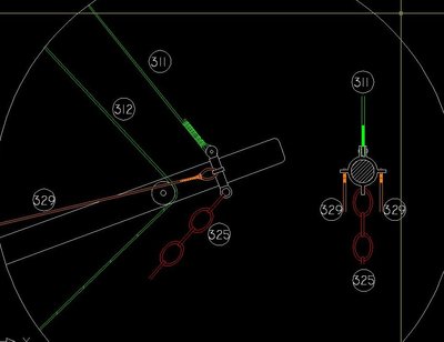

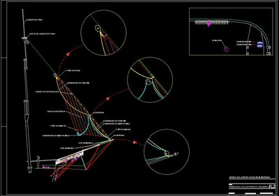

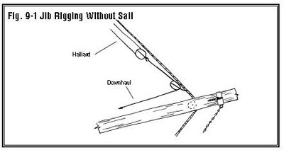

El plano de la Driza de la vela de Petifoque. Decir que aquí aún siguen las diferencias entre las distintas fuentes de información. Estoy tomando como referencia los planos del kit de AL y los del Alice Mandell. Algún pequeño detalle de los otros planos (muy pixelados). En cuanto a la Driza, podría inclinarme a colocar la maniobra de doble motón en el puño de driza.
También pongo un dibujo de las instrucciones de montaje -que se pueden conseguir gratuitamente en la red-, donde incide en el doble motón.
Un saludo, Juan
Un saludo, Juan

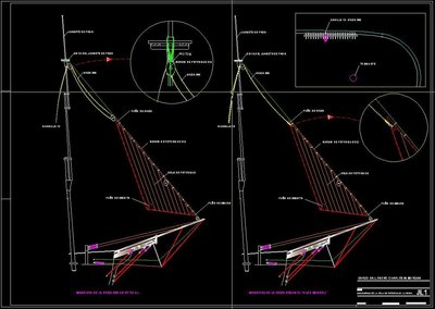

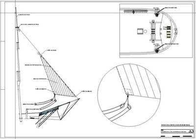

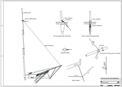

El plano de las cargaderas de la vela del petifoque. En los planos que dispongo, solo figura la cargadera de pena, sin tener en cuenta la cargadera de escota. Yo las he puesto ambas dos. A la hora de hacer la maqueta se puede tomar la decisión de ponerlas ó no. En mi caso, la maqueta va a ir sin velas.
Un saludo, Juan
Un saludo, Juan

Tamaño de las imágenes: acabo de hacer la prueba de descargarme una de las imágenes que voy poniendo de los planos. Y no había tenido en cuenta el tamaño de las mismas y veo que han quedado muy pequeñas. Al ampliarlas se pixelan y no se ve nada.
Voy a ampliarlas todas para que puedan ser legibles y las volveré a colgar. Creo que también cambiaré el fondo por si alguien quiere imprimirlas.
Agradeceré cualquier comentario al respecto, ya que yo las estoy imprimiendo en tamaño A2 a través del Acad.
Un saludo, Juan
Un saludo, Juan

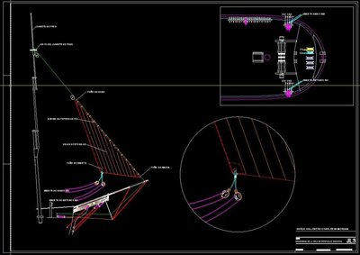

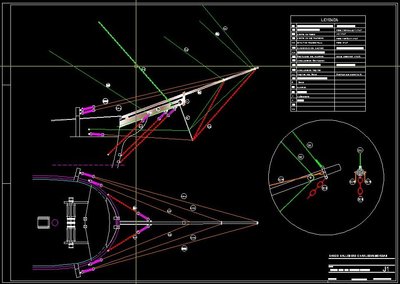

Las escotas de la vela de petifoque. Esta maniobra no viene mencionada en las instrucciones del kit de AL. Pongo la imagen con el fondo negro del Autocad y el "negativo" de la misma con fondo blanco. La verdad es que la falta de comentarios me hace pensar que que no interese demasiado el tema, por lo que no sé es mejor ir acabando los planos y esperar a publicarlos todos juntos (?)
Un saludo, Juan
Un saludo, Juan
- contramaestre
- Mensajes: 648
No, no te creas en absoluto que no es interesantejmolinas escribió: La verdad es que la falta de comentarios me hace pensar que que no interese demasiado el tema, por lo que no sé es mejor ir acabando los planos y esperar a publicarlos todos juntos (?)
Un saludo, Juan
Ya que preguntas:
-A mi me parece mejor en fondo blanco.
-Con este tamaño se van viendo bien/justito por ahora (la letra está al limte de legible), aunque en version final deberán ser mas grandes.
