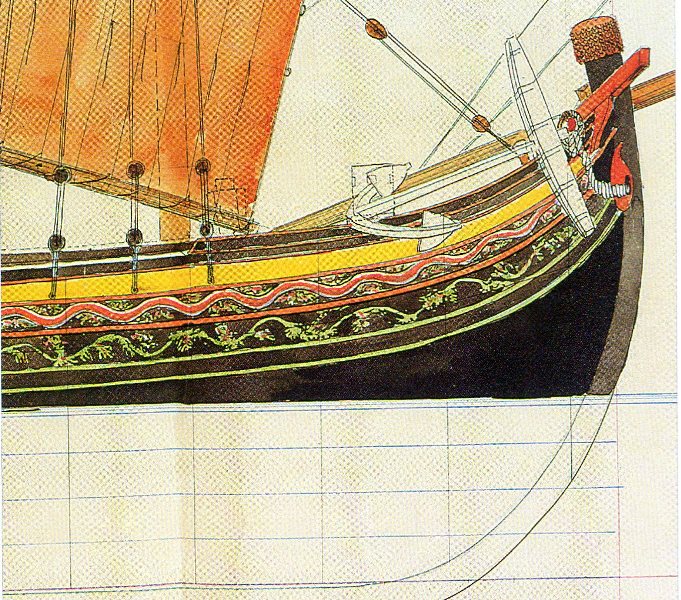

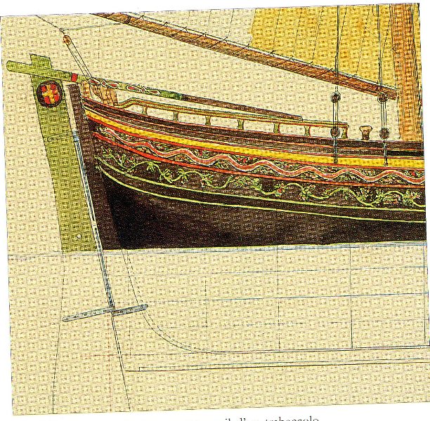

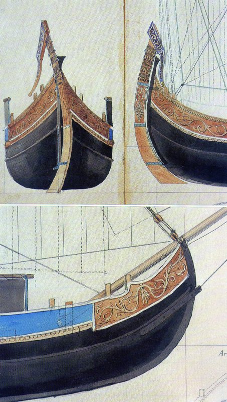

Valsan, me tomo la libertad de exponer en tu hilo unos dibujos que encontré en los souvenirs de marina del Vicealmirante François-Edmond Pâris, en ellos los foreros podrán ver un pinque del mediterráneo y que alguien me conteste ¿Cómo es posible que los marineros pudiesen moverse entre tantos barriles?, también podréis ver un barco de cabotaje turco y un trabaccolo y contestadme, ¿los encontráis vellos o están empachados de adornos pintorescos?

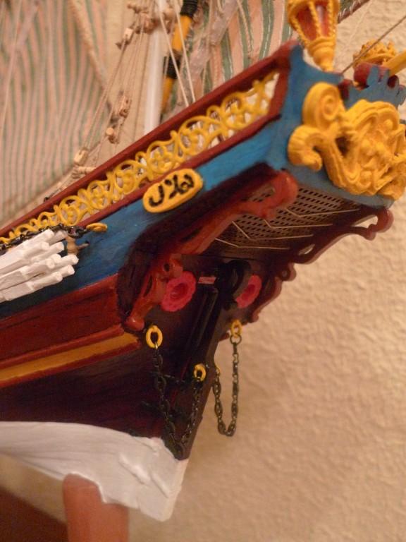

Hola Valsan, me gusto mucho tu jabeque, tu esfuerzo por imaginar todos los detalles, los colores, el velamen. Para mi es un buen trababajo de imaginación y construcción del que tomo algunas ideas. Pienso que tu modelo ganaria mucho más si envejecieses un poco los colores mas puros, como la obra muerta, rompiendo ese blanco nuclear impoluto, o el amarillo. És solo un tema de gustos y de estética y para nada desmerece el trabajo hecho. Me gustan mucho los detalles y el velamen y si hay demasiadas cosas o algo fuera de escala, almenos a mi me ha pasado muchas veces, de ahi vamos aprendiendo y mejorando hasta encontrar el equilibrio. Sobre la peana me resulta una solución original y diferente y si cumple su cometido me parece perfecta. Vamos cuando contruya yo mi primer jabenque si me queda así, firmo ya!!!! Felicidades!!!

Re: Fotos Jabeque Berbería Siglo XVIII هلال JILAL (Media Lun
Disculpar mi ortografía:
Siguiendo los consejos y consignas, que resultaron, ser muy valiosos de una persona de este foro, decidí no seguir con esto y dar mi silencio por respuesta, ya se encargaría el tiempo, de poner las cosas en su sitio y de demostrar la evidencia, pero dejado de polemizar mas, me encuentro en la tesitura, de no ser descortés con otras personas, que han escrito, perdido de su tiempo, para aportar algo, paso a dar gracias por orden ; al Administrador, Maquinilla, Carlosys, y al que me a llevado, a responder y a entrar nuevamente en mi hilo Cani, me dices, que podría, envejecer este barco, te comento que no eres el único, que me a dicho esto, se que son los colores muy vivos, pero no domino mucho las técnicas del envejecido el llamado pincel seco, los tintes de betún de Judea, se que es simplemente, apagar con diversas técnicas lo nuevo y dar un aspecto de usado o del paso del tiempo, pero creo que dejarlo así como recién salido es otra forma de verlo la otra posibilidad todavía no la contemplo por que no la domino como digo, en cuanto a la pena ya lo comente antes al principio de mi hilo, te comento que cumple bien su cometido que es sujetarlo ser estable, creo que se ve, con acierto todas las partes del barco, incluso las partes mas bajas por su altura, que mejor forma que mostrar los detalles, en cuanto a tu PD decir que tienes razón, esta parte de las grecas florales son muy difíciles, me imagino que habrá muchas formas de realizarlas, pero yo encontré esta, que a mi parecer es una de las correctas, decirte que yo también creía que la madera era las forma de hacerlas, después de muchos fracasos, di con la forma correcta que es en metal, están hechas en metal, concretamente en latón y se hacen de la siguiente forma se cortan dos chapas, de latón, de cobre o del metal que se quiera, siempre en cuanto, se pueda soldarlas o pegarlas, se pegan las dos juntas con unos puntos de soldadura o en su defecto se pegan con pegamento, por una de las caras, quedando una sola pieza, se recorta la greca, del plano o se calca a la chapa, luego se procede, a recortar con segueta de pelo de metal muy fino, si puedes encontrar redondo fino mejor, la segueta tiene que ser de estas de joyero, pequeñas y manejable, con poco arco se procede a recortar pero antes tenemos, esto es muy importante es que hacer con un taladró y broca fina las perforaciones de los interiores, para poder pasar el pelo de la segueta y armase de mucha paciencia y mucha delicadeza asta terminar, después posteriormente, se desprende las dos chapas con calor de llama y tenemos las dos piezas iguales, se repasa con torno en velocidad lenta con una fresa fina, esto es augusto según se vea, los defectos no se verán mucho porque va pintada.
Espero haberte servido de ayuda, darte las gracias por tu comentario, que siempre son de gran ayuda como el resto.
