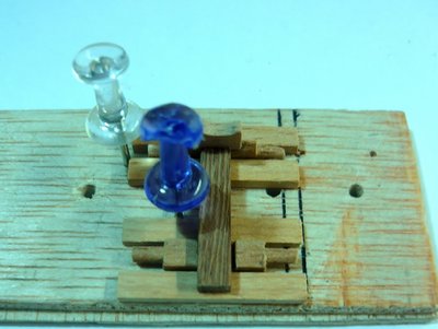

3. Pegado de las tablillas formando un "bloque" perfil doble (ver foto)

- El "bloque" realizado con tablillas del espesor de cada "escalon" del perfil de la cureña.

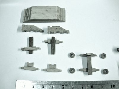

Luego los 2 lados de una cureña, con perforaciones y listas para el ensamblado.
Ejes anterior y posterior. Ruedas

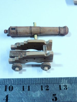

- Este es uno de los moldes que empleo para ensamblar las piezas

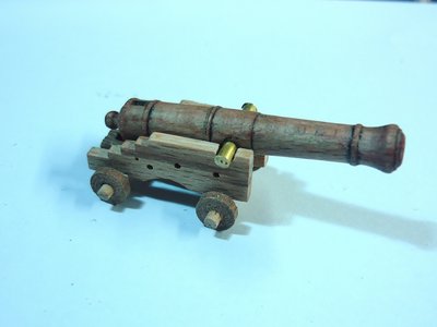

- Aquí una cureña ensamblada y la pieza de artillería que he utilizado para copiar y preparar el resto.
- Aqui el conjunto cureña, cañón, pareciera que el cañón es mas grande que la cureña, pero es efecto de la foto (no soy buen macro fotografo)
