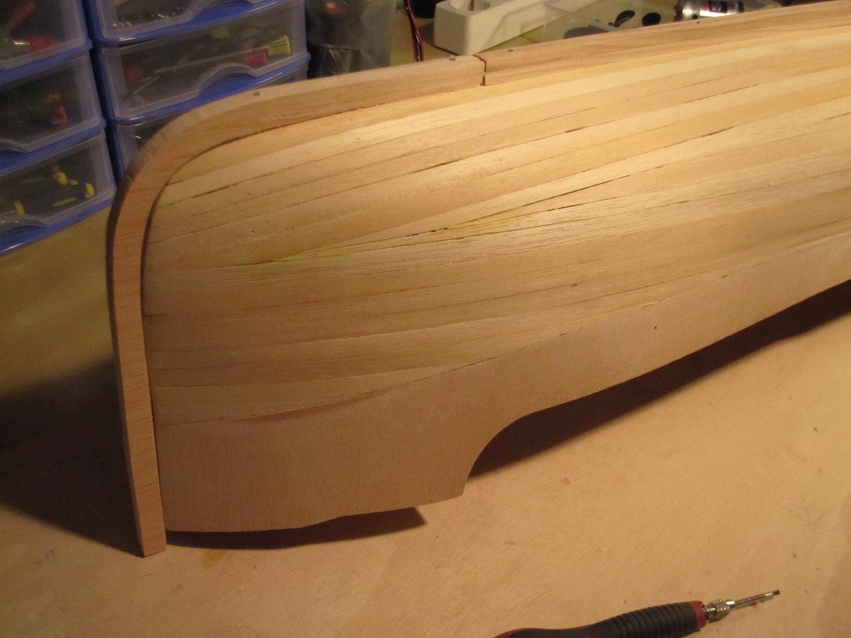

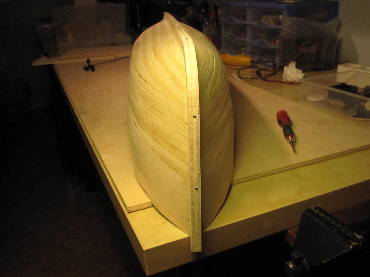

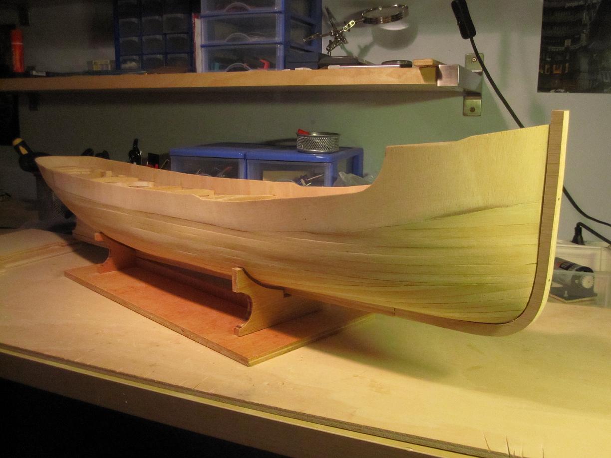

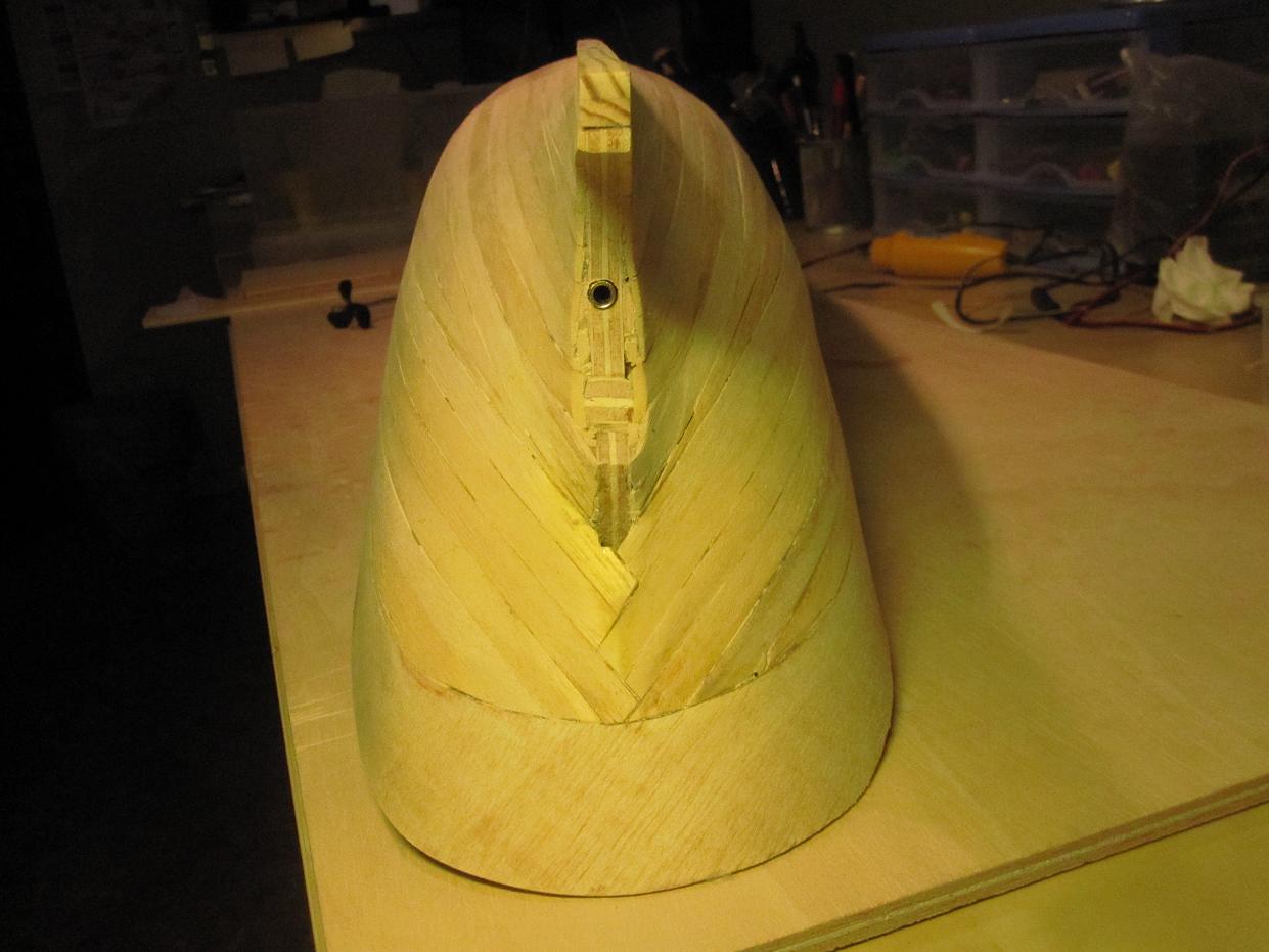

Ya he terminado de forrar el casco. También he puesto la roda y la quilla. Para la roda he usado contrachapado de 10mm y he cortado el perfil siguiendo los planos originales de la quilla. Le he dado una anchura de 10mm. Así parece un liston de 10x10 doblado, cuando en realidad no lo está. Para la quilla, he usado liston de 10x5 mm. Dos, pegados. Así tambien parece una pieza de 10x10.
El casco se ve solido y simétrico. Me gusta como ha quedado. También se puede apreciar el agujero para la bocina y el del eje del timon, que los veo muy centrados.
Importante señalar que todavia no he masillado nada, así que no hagais caso de los pequeños huecos y ranuras.
Respecto a masillar tengo una pequeña duda, porque como lo voy a forrar con fibra de vidrio, unos compañeros dicen que no hace falta masillar, otros que sí pero que debe ser masilla flexible... en fin ya veré por qué opción me decido. saludos!

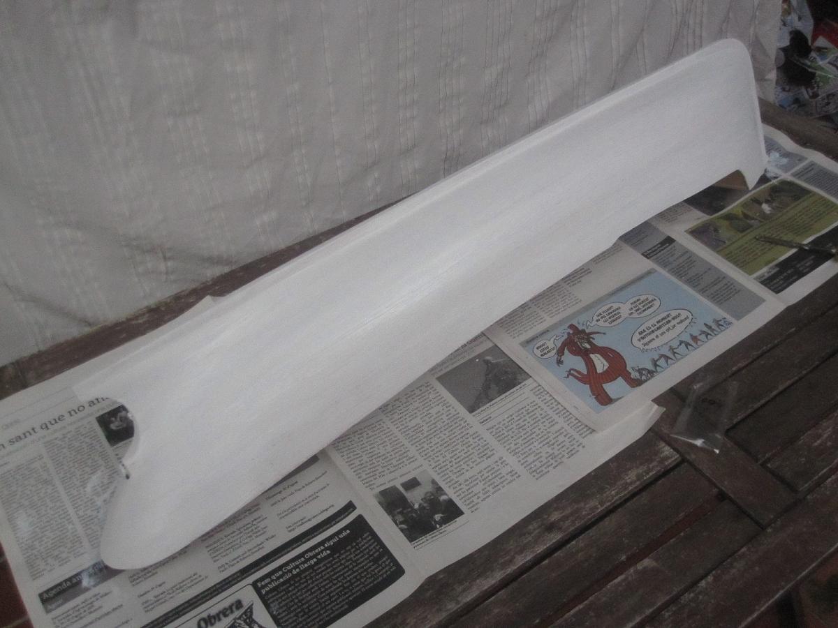

Bueno, investigando sobre la impermeabilización del casco me puse en contacto con los miembros de un club de modelismo naval de aquí de Mallorca, llamado Llaüt.(su página web esta en construccion). Ellos construyen sus propios barcos artesanalmente y aunque algunos de ellos sí usan la fibra de vidrio, la mayoria usan otras técnicas que consideran mas sencillas y económicas. La que yo usaré para mi barco consistirá en:
1. masillar ligeramente (solo aquellos huecos grandes, y no hace falta una masilla flexible).
2. aplicar imprimacion selladora. Varias capas con lijados entre capa y capa.
3. aplicar pintura sintética, tipo titalux o titanlac. Varias capas con lijados entre capa y capa.
En realidad no puedo decir hasta que punto es mas sencillo y económico hacerlo así en lugar de con fibra de vidrio, porque no tengo experiencia en ningun sentido, pero han insistido tanto que me voy a fiar.

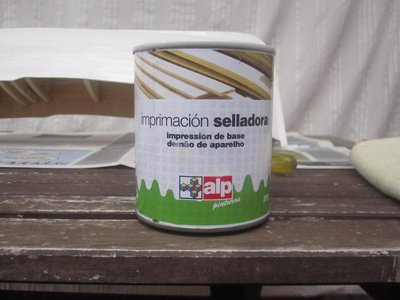

Esta es la imprimación selladora. Leroy Merlin. 6 euros.
Y este es el barco con la primera capa:
Saludos!
Saludos!

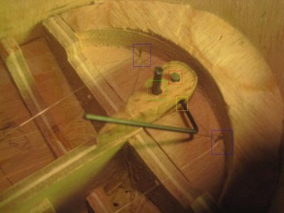

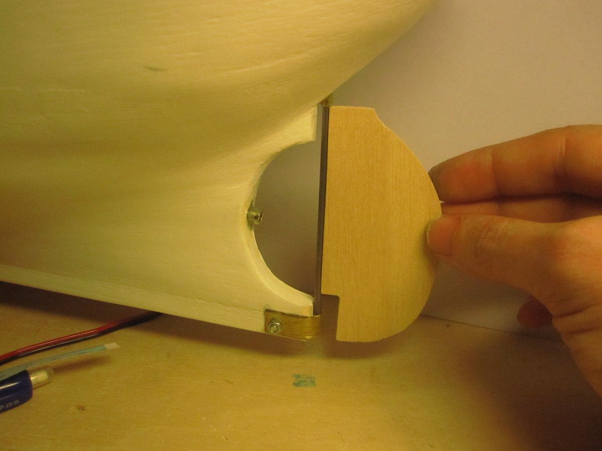

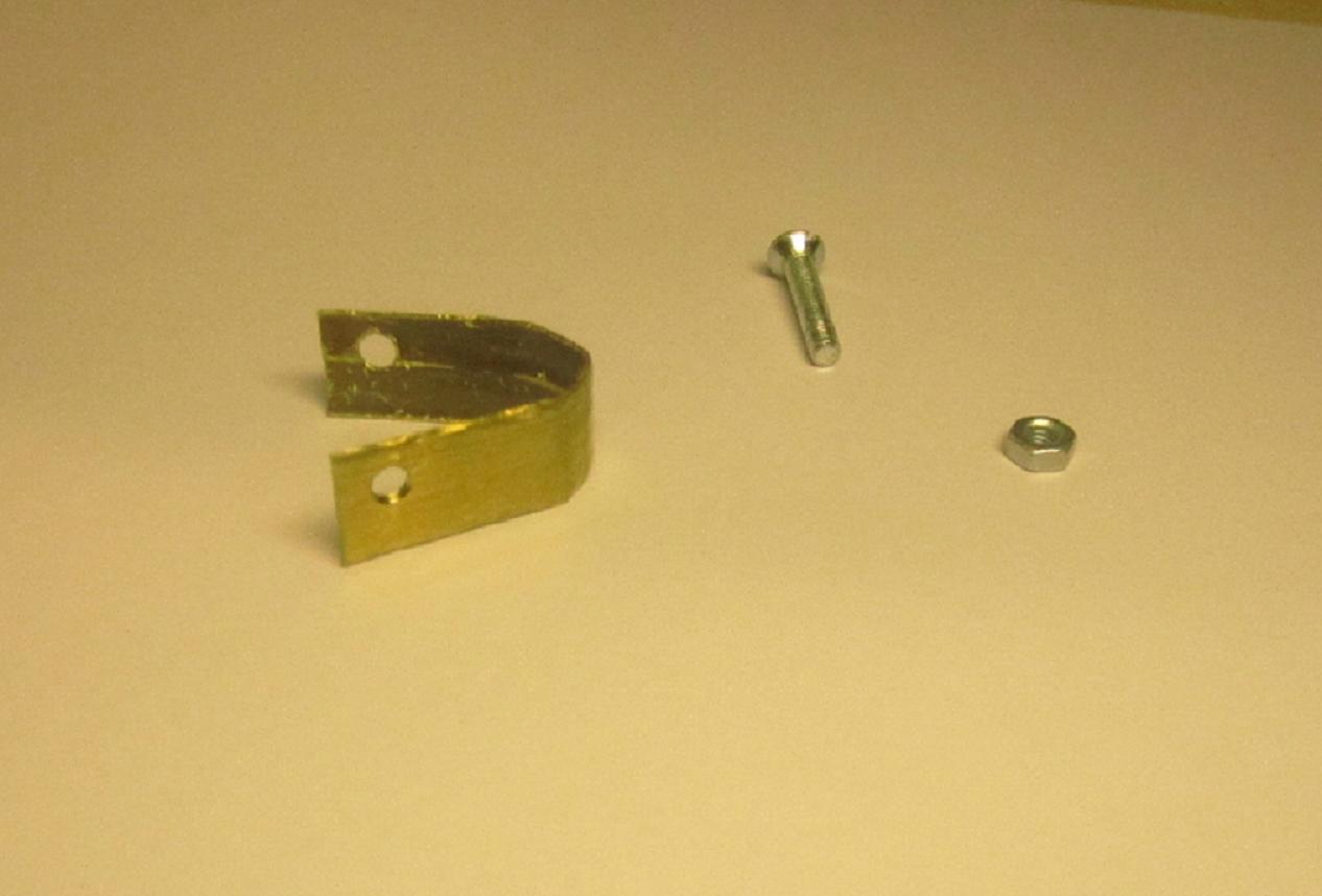

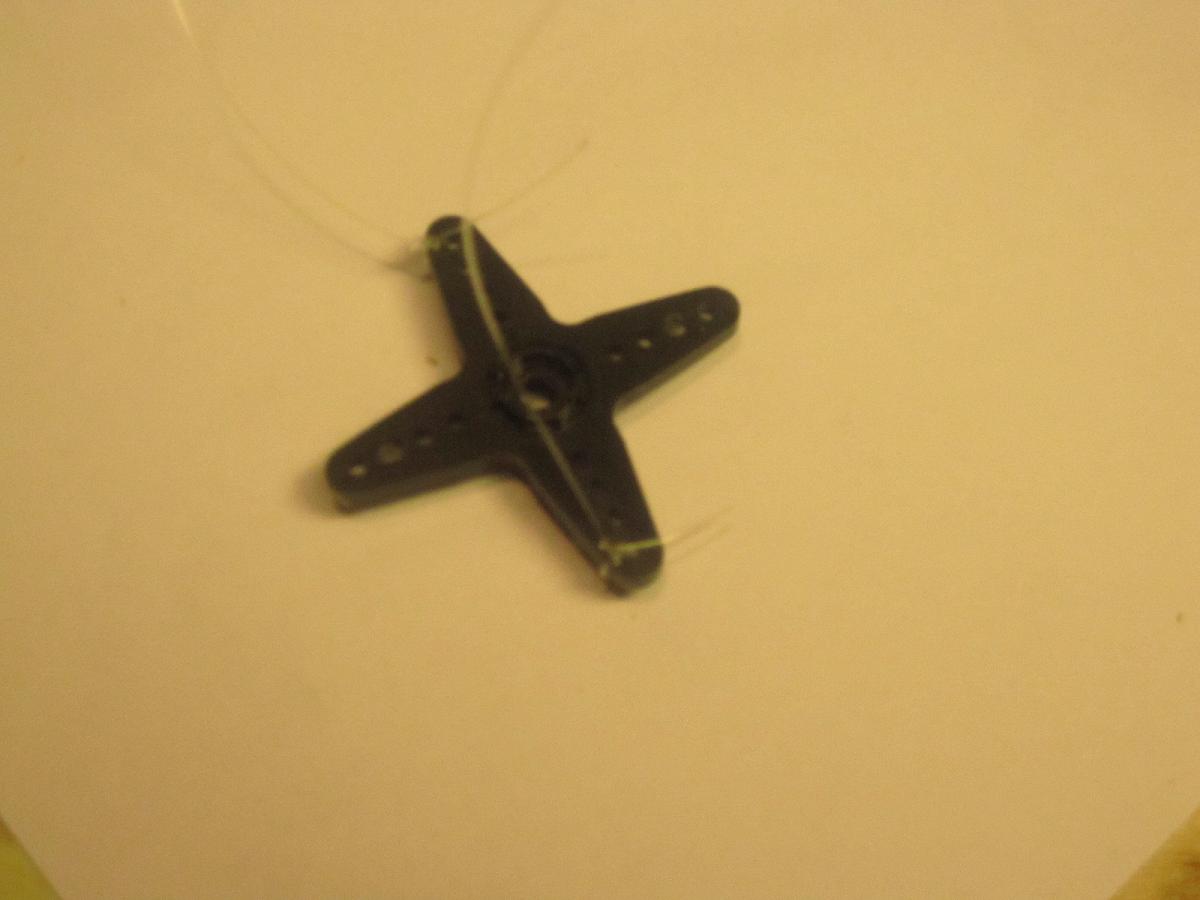

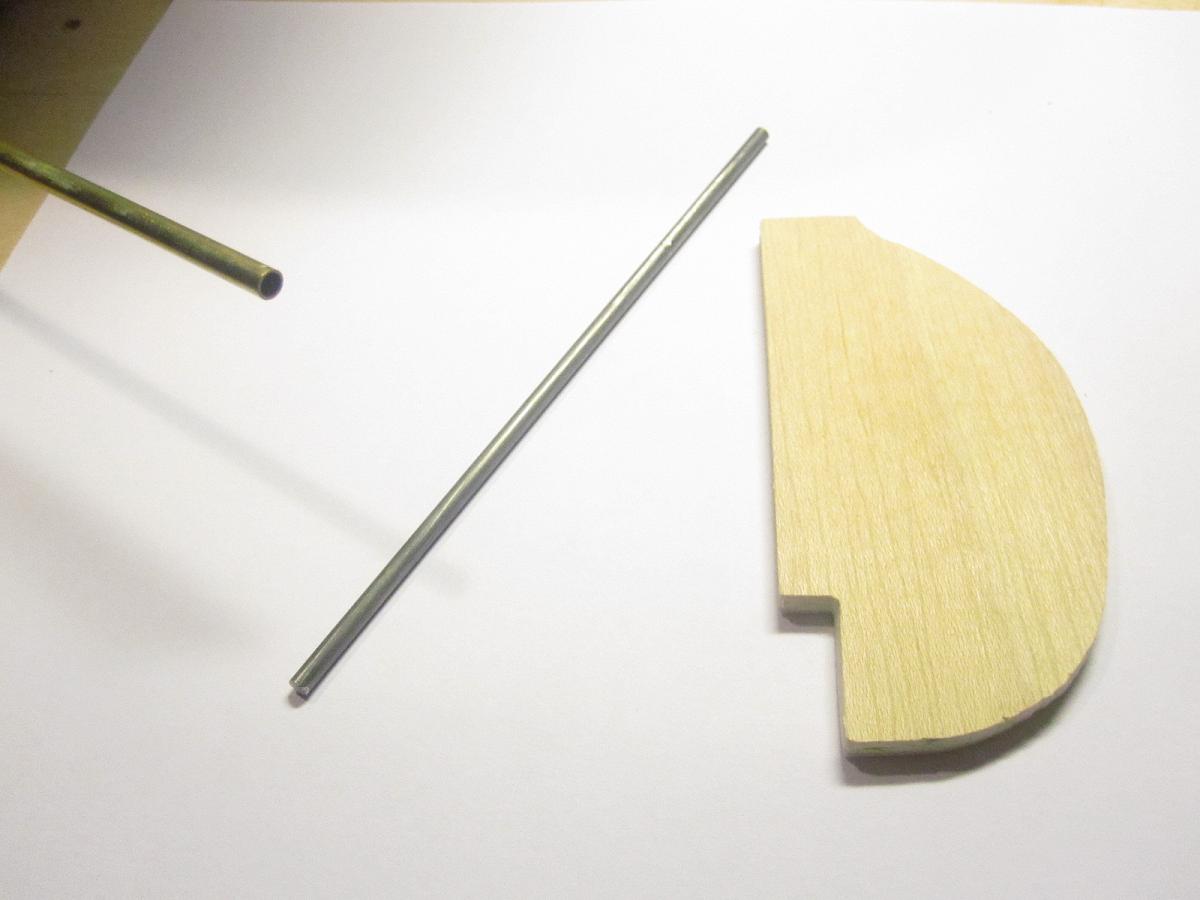

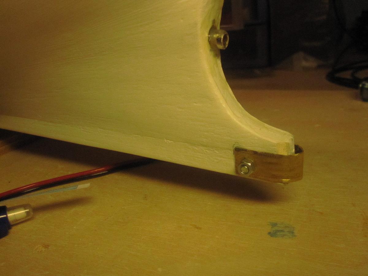

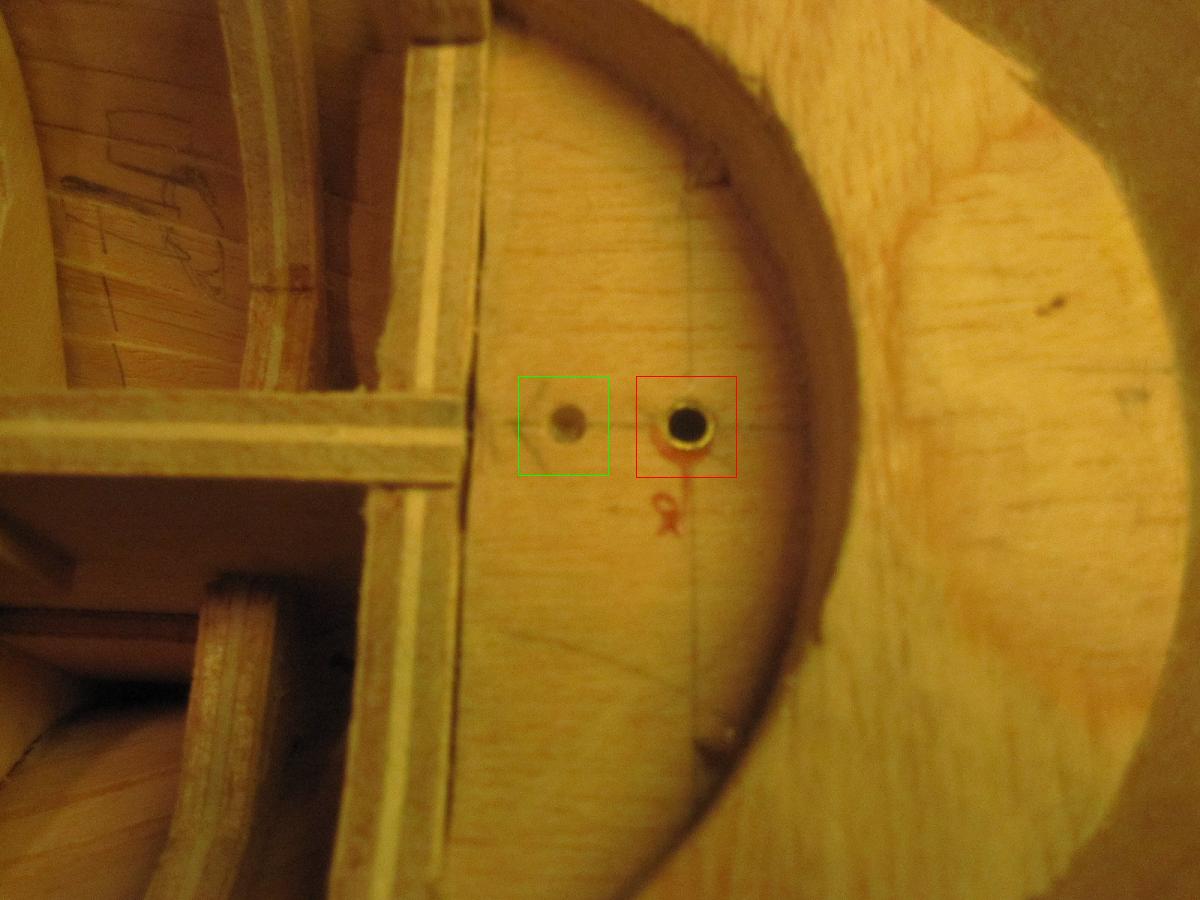

Bueno, mientra pienso el color de la pintura he decidido adelantar otras cosas, como el timon.
Esto son los elementos base de la pala:
podemos ver tubo de laton de 4mm de diametro externo, 3.2mm interno. Varilla de acero de 3 mm (no inoxidable) y la pala propiamente dicha, en contrachapado de 5 mm.

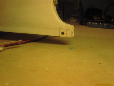

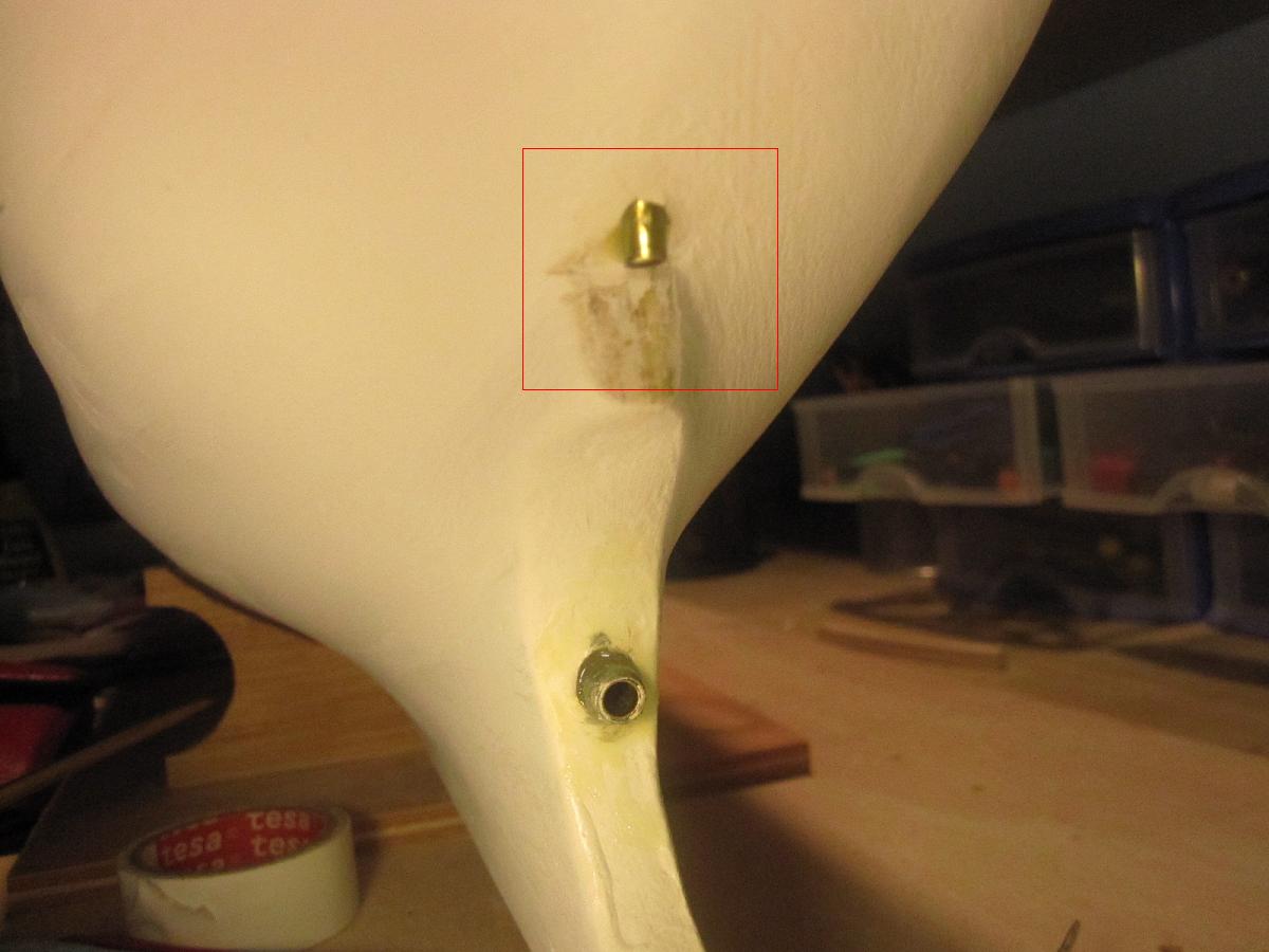

El tubo de laton lo uso para hacer la caña del timon. Aquí vemos que ademas del agujero de 4 mm para la caña hay otro de 3mm (en verde) que no atraviesa. Esto tiene su explicación mas adelante.
También he atravesado la quilla con un aguero de 4 mm y he insertado un trozo de tubo. Aquí irá un tornillo. Las imágenes lo dicen todo. Para la pletina, he cortado un trozo de tubo y lo he abierto en canal. Luego lo he aplanado con el martillo.

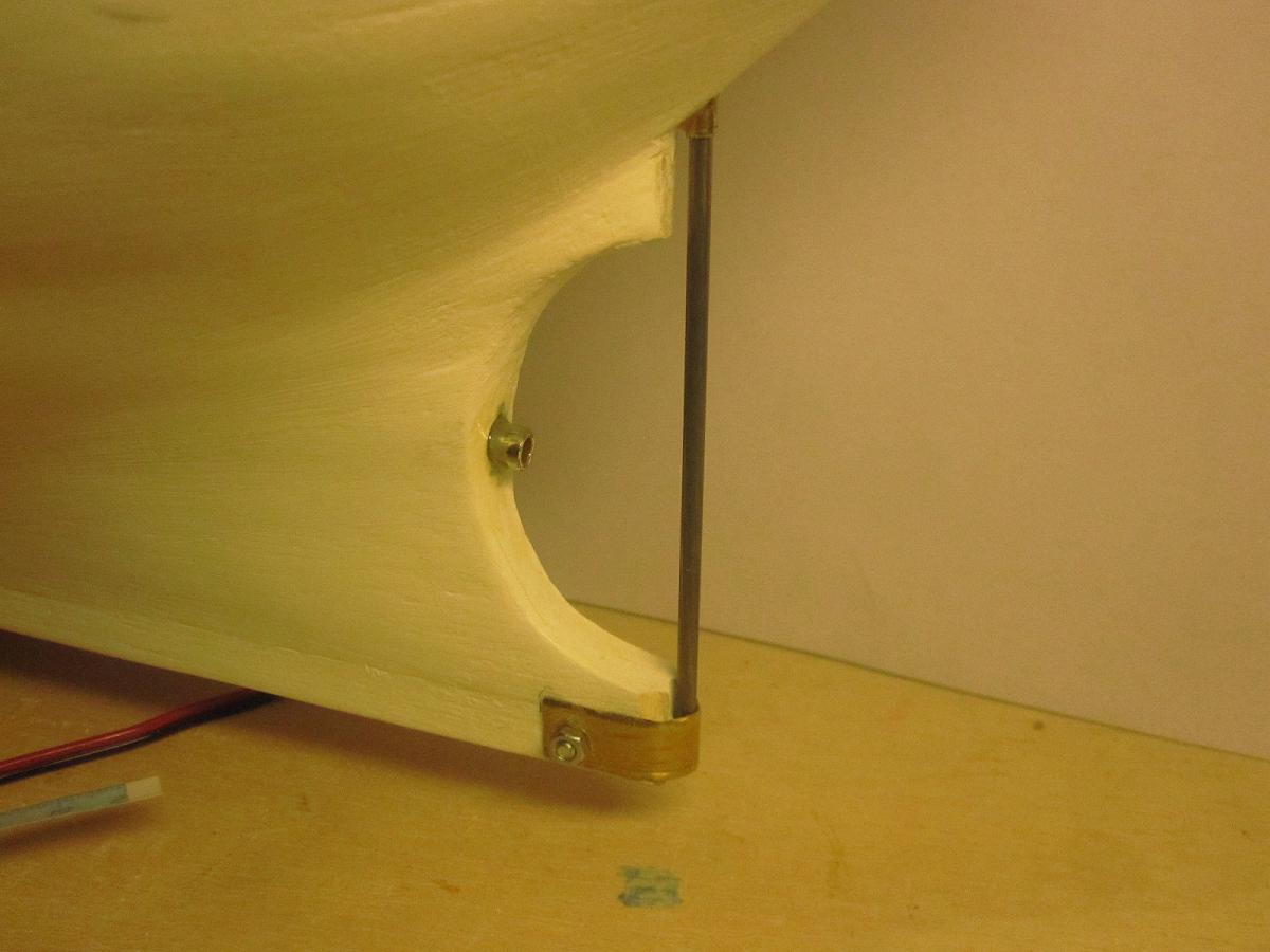

Ahora muestro como queda el eje de la pala del timon, con la pala. Falta pegarla. Es que todavia le quiero rebajar la parte exterior, para que quede un poco mas aerodinámica. Así, cuando quiera desmontar el timon, quito la pletina y este sale hacia abajo.

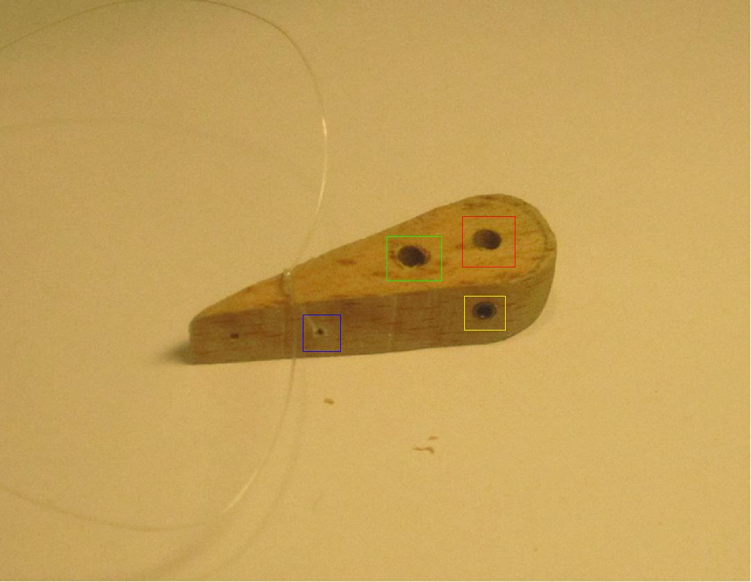

Ahora enseñaré como he resuelto la parte del control del timón, pero todavia no es definitiva... pueden haber cambios.
Esto es el brazo de mando. Está hecho en madera de haya muy dura. Atravesado en su lateral por un agujero de 2.5mm (amarillo) en el que he metido a rosca el prisionero, el cual al ser de 3 mm realiza presion sobre sus paredes y no se mueve nada. La razon de hacerlo así es que el brazo de mando que tenia comercial, de plástico, tenia el prisionero en su parte posterior y no podia acceder con la llave porque no tenia suficiente espacio en la popa. Vamos, que la llave se saldria del barco. Ademas, este prisioner tiene otro agujero (verde) que lo atraviesa verticalmente. Este tiene que ver con lo visto arriba y la solución al misterio viene pronto. Para finalizar, he atravesado el brazo lateralmente con una broca de 1mm para meter hilo de pescar y hacer un nudo.
Esto que viene ahora es el elemento del servo que todos conoceis, con hilo de pescar en sus extremos. Y aquí viene la explicación de como se monta: En rojo tenemos el eje del timon. En verde, inserto un pequeño trozo de varilla de 3 mm así bloquea el timon y me permite trabajar comodamente, apretando el prisionero y colocando los hilos de pescar, manteniendose el timon en el centro. Por supuesto este trozo se quita para que el timon pueda girar despues. Com se ve en azul, hay dos clavitos a los lados pod donde pasar el hilo de pescar para que gire el timon.
Y ya está. Solo me queda mostrar el elemento de servo en su sitio y la resina expoxi que he usado para pegar.

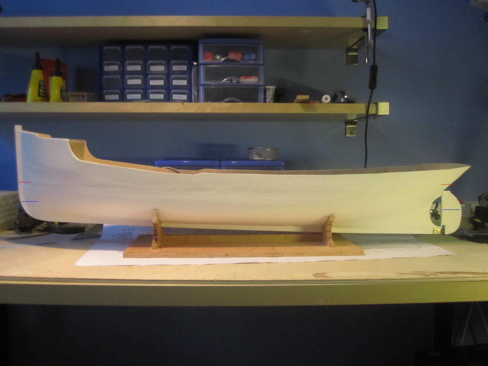

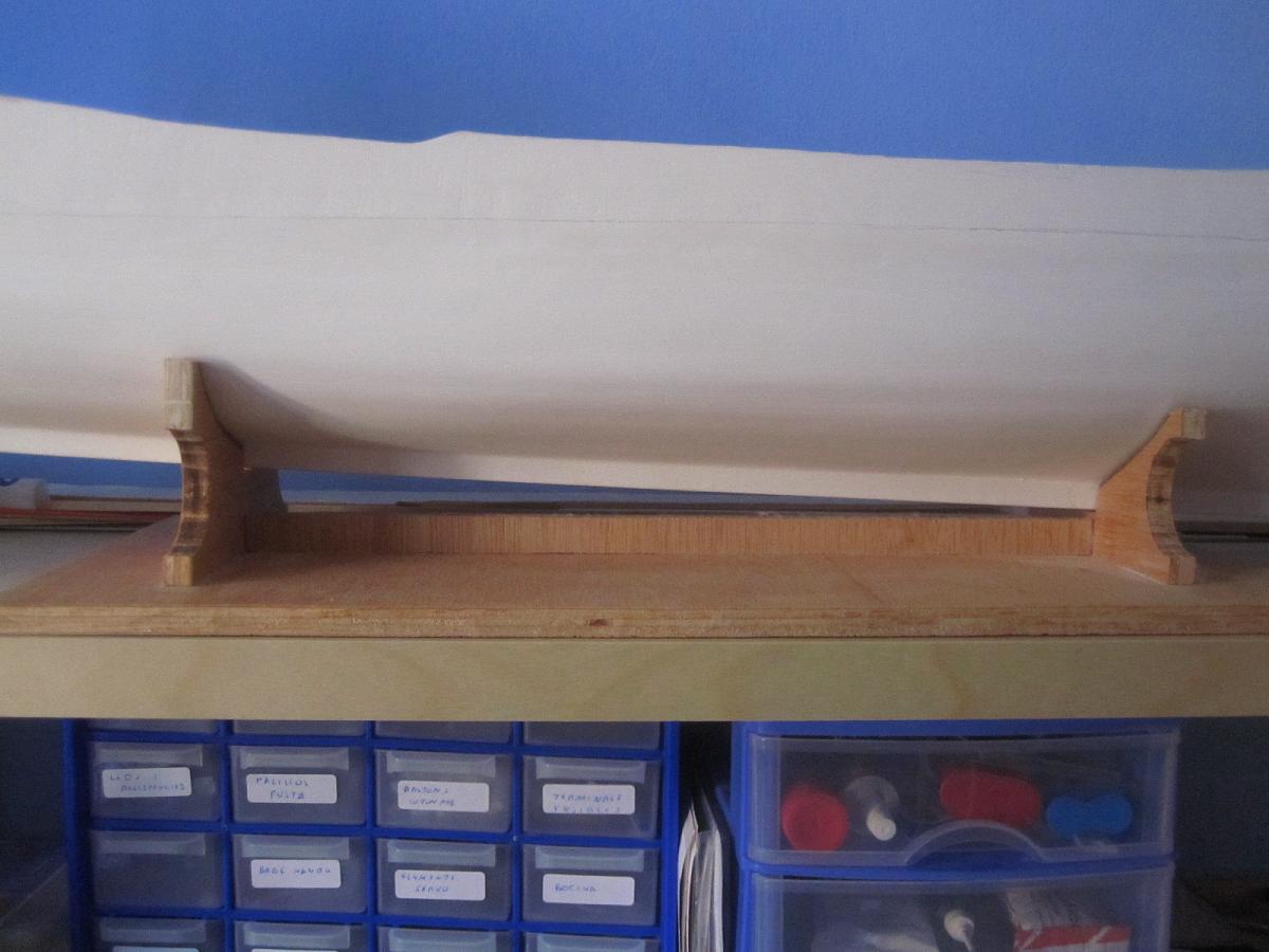

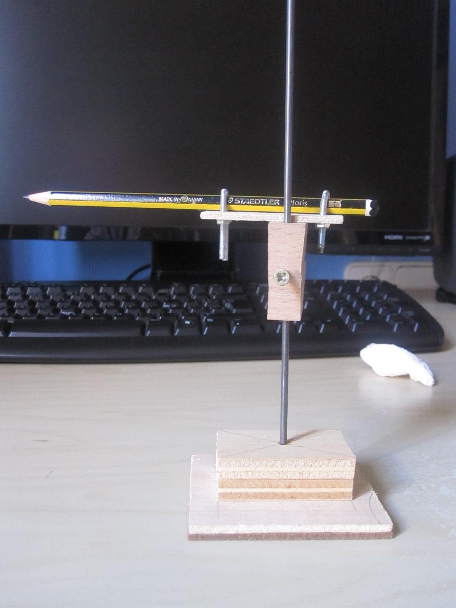

artilugio casero para pintar linea de flotación:
inclinacion de la peana que se corresponde con la incilianción que debe tener el barco al navegar, segun el plano.
Después de dibujar la linea de flotación he metido el barco en la bañera y he comprobado que no entra agua pero el barco necesita bastante lastre. El barco lleva puestas la bateria y el motor, con su eje. Por la proa necesita sumergirse 4 cm mas y por la popa 6cm. Solo tapa medio timon. En rojo el nivel que deberia estar sumergido. En azul lo que se sumergia.
