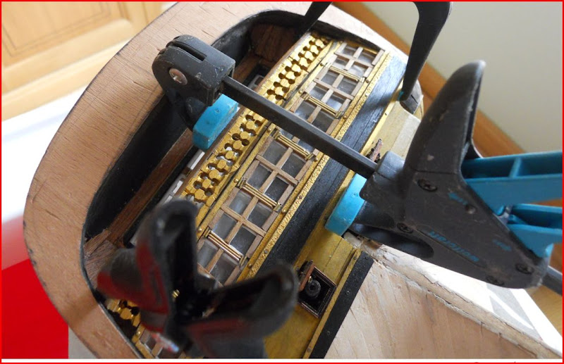

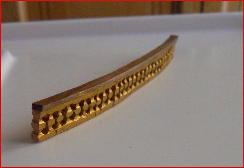

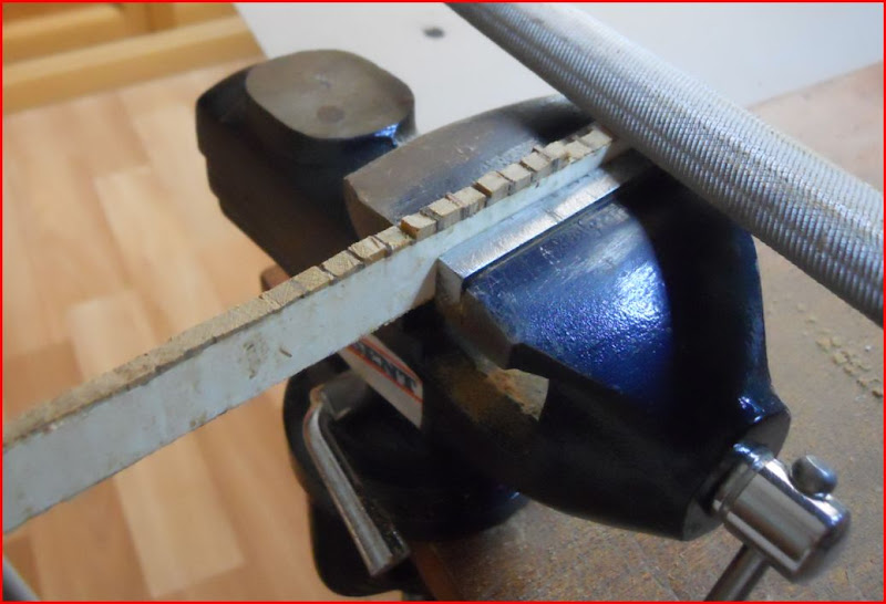

Vamos con la balconada de popa: Para las columnas, cuadradillo de nogal de 4 mm. que se han trabajado con un pequeño limatón redondo, para darles forma. Hay que tener en cuenta la brusca de la cubierta de modo que la balaustrada se ajuste a la de la cubierta.
Para la barandilla de la balconada he curvado una traca de nogal de 2 x 4 mm, de modo que se ajuste al espejo de popa. A las columnas les he aplicado líquido de dorar y al pasamanos barniz nitrocelulósico.
La balconada, una vez seca, queda adosada al espejo de popa.

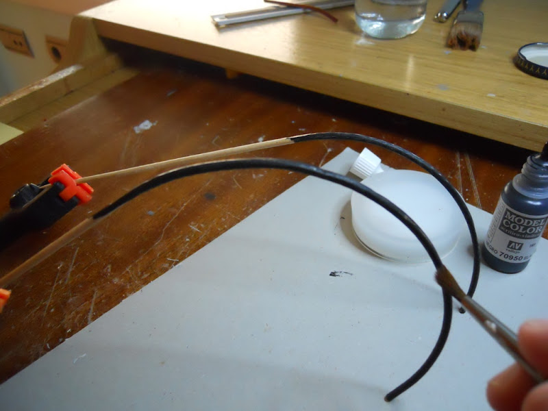

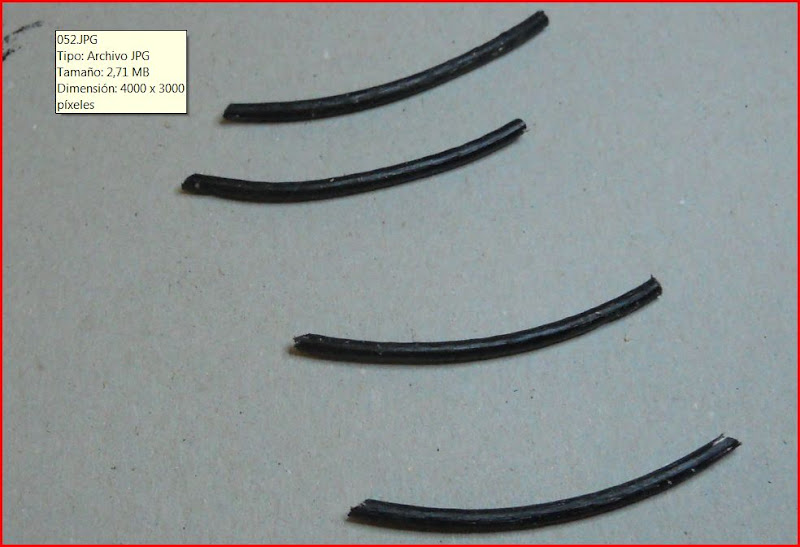

Como no me terminaba de convencer el remate de la cristalera de la cubierta inferior de los jardines de popa, he sustituido las lentejuelas que hacían las veces de tejas por un remate de varilla cilíndrica de madera que, una vez curvada, se ajusta bien a lo deseado.
Adjunto unas fotos del proceso.

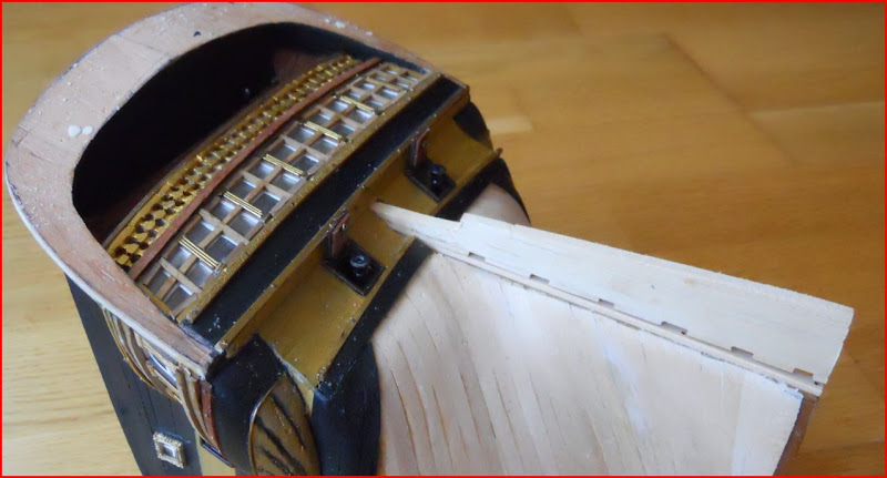

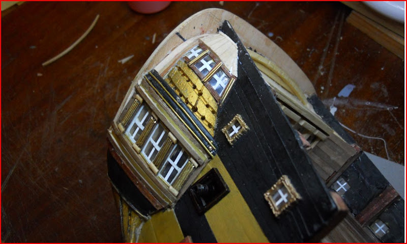

Para el tejado superior de los jardines he cortado unas tracas de modo que se ajusten a la forma deseada e irán encoladas sobre un molde de madera construido al efecto.
Las piezas, pegadas y desmoldadas
El tejado, ya encolado al casco

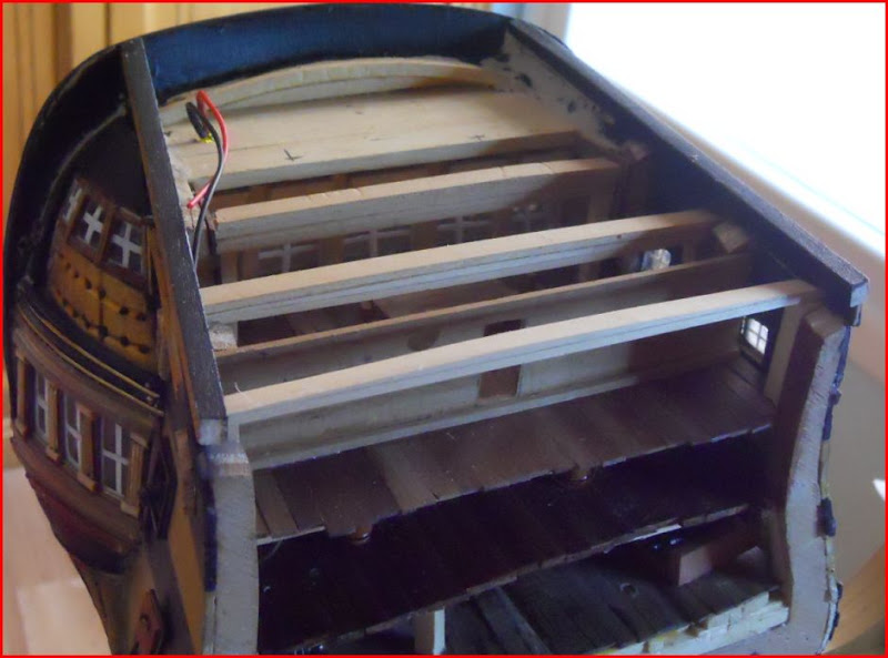

Una vista de la sección desde la proa. Estos detalles quedarán total o parcialmente ocultos en el modelo terminado. La cubierta superior sí que podrá verse, parcialmente, a través de los ventanales de popa, por lo que le he prestado más cuidado en cuanto a detalles, como cureñas en los cañones, maniobra de los mismos y algunos accesorios.
La zona del casco entre los cintones y la línea de flotación la he pintado con esmalte acrílico mate. La obra viva la forraré con cinta de cobre.
Una vista de la sección, desde estribor
Otra vista general, desde proa
Un detalle del interior de la cubierta superior: mobiliario y decoración
A continuación, foto con los baos de la última cubierta, que sí dispone de brusca, pues quedará visible.

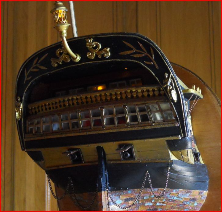

Los elementos de ornato del espejo de popa son los que aparecen en la siguiente foto.
El farol es de Amati y le he incorporado un led amarillo. Ello me ha obligado a descartar el soporte y sustituirlo por un tubo de latón, convenientemente acodado por el que discurren los cables. Para lograr la curvatura sin que se abolle, le introduje un cable eléctrico del diámetro conveniente. El soporte lo utilizará para completar la decoración del espejo.
Con la cinta de cobre, recortada a mano con tijeras, haré adornos en forma de ramas y hojas y también hay un par de guerreros metálicos, también de Amati que se incorporarán a la decoración.
Para igualar el color les he dado a todos los elementos líquido de dorar.

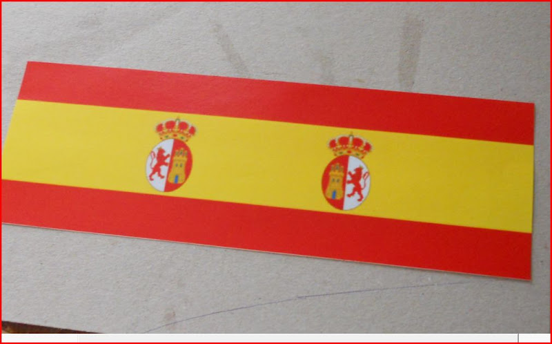

Ahora toca la bandera. Para ello he utilizado la idea que Ramón tuvo la gentileza de colgar en este portal
http://www.modelismonaval.com/canales/e ... a-sandwich" onclick="window.open(this.href);return false;
Sólo un par de pequeñas variantes: en lugar de papel de seda he utilizado papel normal de 80gr/m y he suprimido el papel kraft del interior. El proceso es:
- Obtener de la red una imagen de la bandera de ma Marina que implantó Carlos III
- Con un programa de tratamiento de imágenes obtener una simétrica y unirla a la anterior.
- Imprimir en una impresora de láser.
Doblar el papel por la mitad
Aplicar al interior cola blanca diluida de modo que el papel quede sólo humedecido, sin excesos de cola y pegar cuidadosamente ambas caras de modo que no se produzcan arrugas. A continuación y mientras endurece (da tiempo más que suficiente), darle la forma deseada, corrigiendo al final a mano, cuando empiece a endurecer, posibles imperfecciones. Al final queda así:

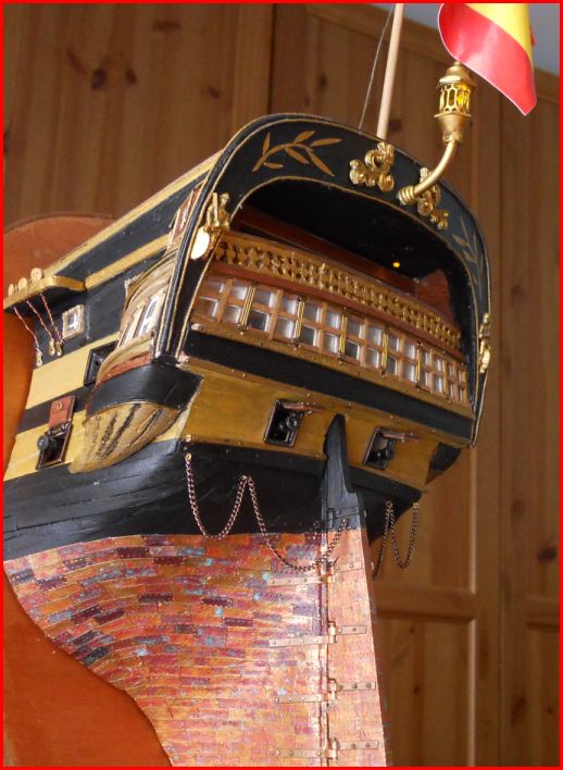

Tras darle unas cuantas vueltas al aspecto del forro de cobre, he llevado a cabo algunas pruebas y finalmente he optado por aplicarle una mano de barniz acrílico mate que ha eliminado brillos y mitigado el tono azul que tenían algunas chapas. El resultado, si bien no es óptimo, lo considero aceptable habida cuenta de que soy consciente del nivel de aficionado, que es el que tengo, y a la falta de herramientas sofisticadas y de un taller en el que trabajar.
Aquí dejo una serie de totos del modelo terminado, puesto en su marco y con la iluminación operativa.
