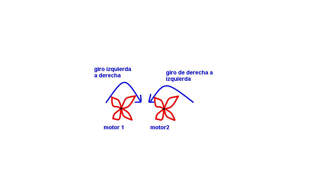

Hola amigo Jollucer, repasando tu hilo, quedo fascinado nuevamente, vaya que ingenio tienes, cuando te refieres a que pusistes los motores contrarotatorios, quiere decir que giran:
primer motor: izquierda a derecha
segundo motor: derecha a izquierda
de no ser asi, creo que iria hacia un solo sentido, mejor dicho funcionaria mal la cosa, podrias explicar como lograste conectarlo asi usando una sola fuente (paralelo) pero como usaste UN SOLO VARIADOR DE VELOCIDAD, porque en la mayoria de modelos cada motor lleva un variador de velocidad, estoy muy interesado en poder conectar:
dos motores
poder darle el giro como dices tu (contrarotatorio)
y poder usar un solo variador
un abrazo y gracias..

Hola Gerardo,
Disculpa la tardanza en contestar, efectivamente contrarotatorios significa que uno gira a izquierdas y otro a derechas y lógicamente las hélices para cada uno han de ser a izquierdas una y a derechas la otra. Si usase motores sin escobillas brushless si necesitaría un variador para cada motor, pero en el caso de motores con escobillas basta con conectar los dos motores directamente al variador, esto SOLO se puede hacer en los motores de escobillas.
En el caso de variador para motores con escobilla puedes pensar en la salida del variador como si fuese una batería, el voltaje variará según la velocidad que le demos y este se transmite al motor o motores, la conexión a los motores puede ser en paralelo o en serie y podemos poner los que queramos, con el limite del amperaje máximo del variador. Es mejor la conexión en paralelo debido a que si falla un motor no interrumpe la electricidad en el otro, en serie si falla uno corta también el otro.
El motivo de elegir paralelo o serie es por el voltaje máximo que soporta cada motor, así yo uso una bateria de 12V y unos motores de 7V, si lo pongo en paralelo llegaria hasta 12 V al motor y lo quemaría, es por ello que opté por conectarlos en serie, así llega como máximo 6V a cada motor.
De cualquier forma, se han abaratado tanto los motores brushless y los variadores que te aconsejo uses este tipo de motores con su respectivo variador, el tamaño es el mismo. Acabo de remotorizar el submarino con estos y va fenomenal:
