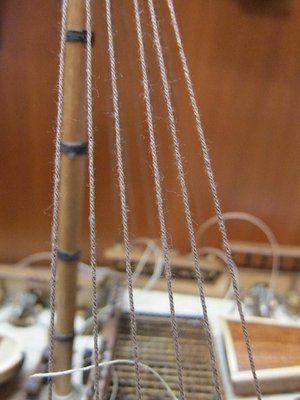

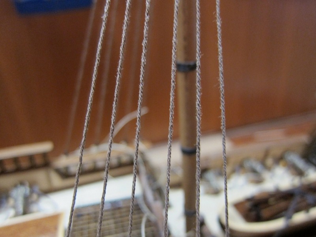

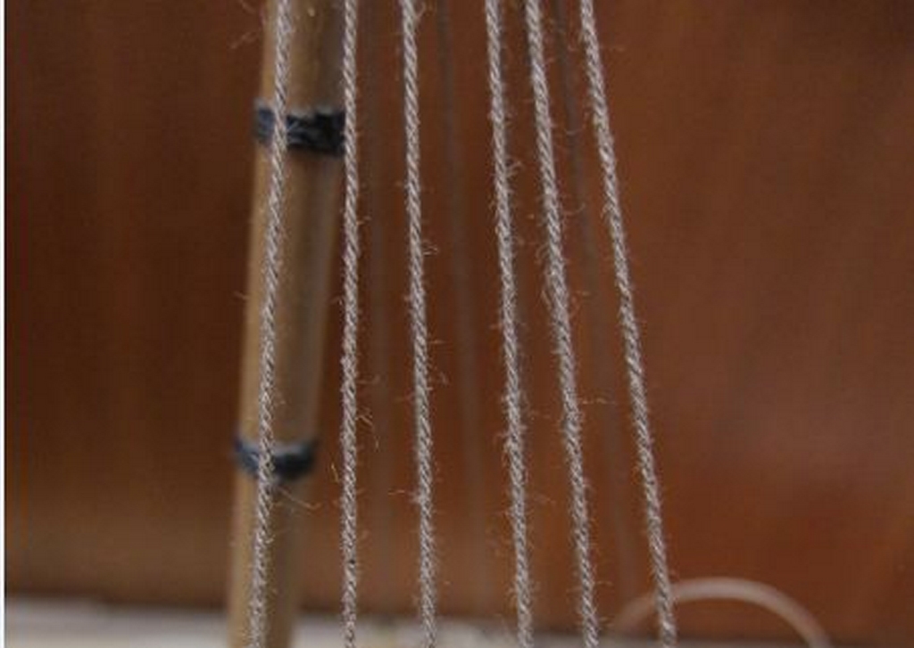

Por si a alguno le puede ser de utilidad, os muestro "mi experiencia con la pelusilla"

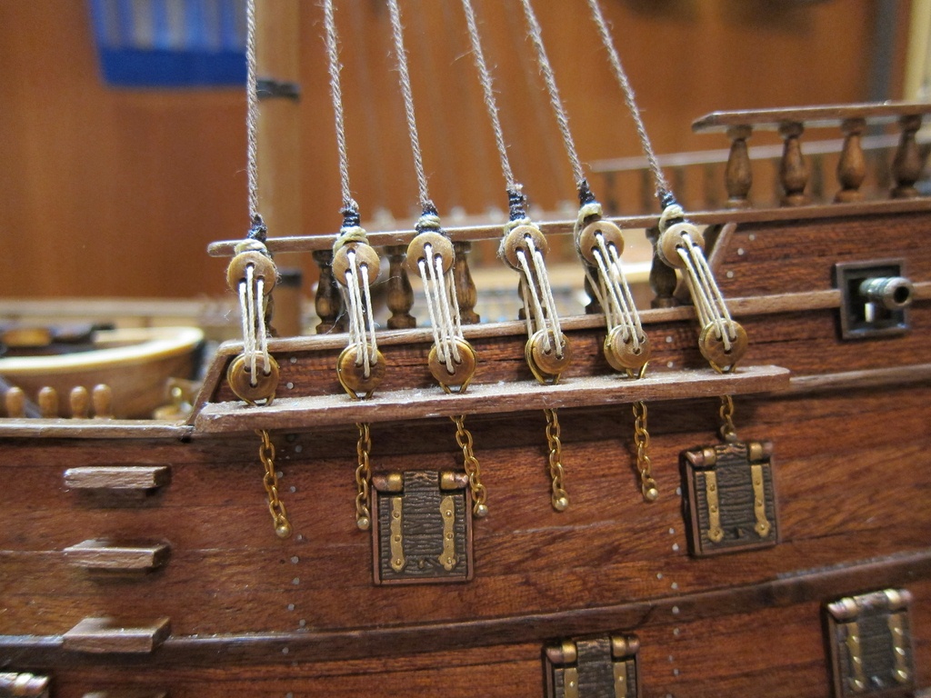

Puse unos hilos en los obenques de Artesanía Latina que, sobre todo bajo el inexorable escrutinio del zoom de la cámara, afeaba la estética del obenque rodeándolo de una fea pelusilla. Opté por hacer la prueba más drástica y sencilla para eliminarlos (entre otras cosas porque ya estaban puestos y su manipulación resultaba más complicada): una breve "pasadita" con el mechero.

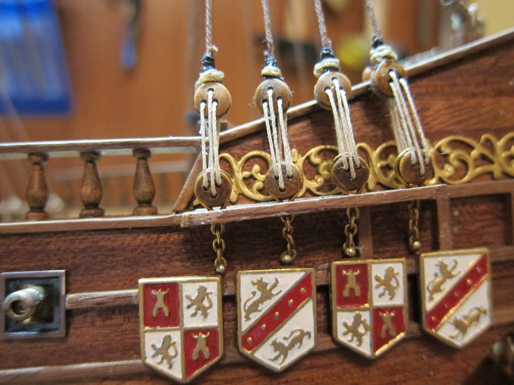

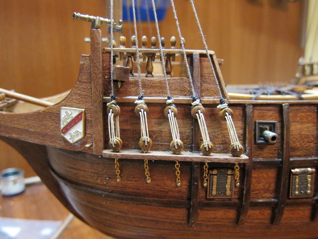

Los resultados creo que son bastante aceptables, os muestro el antes y el despues.
