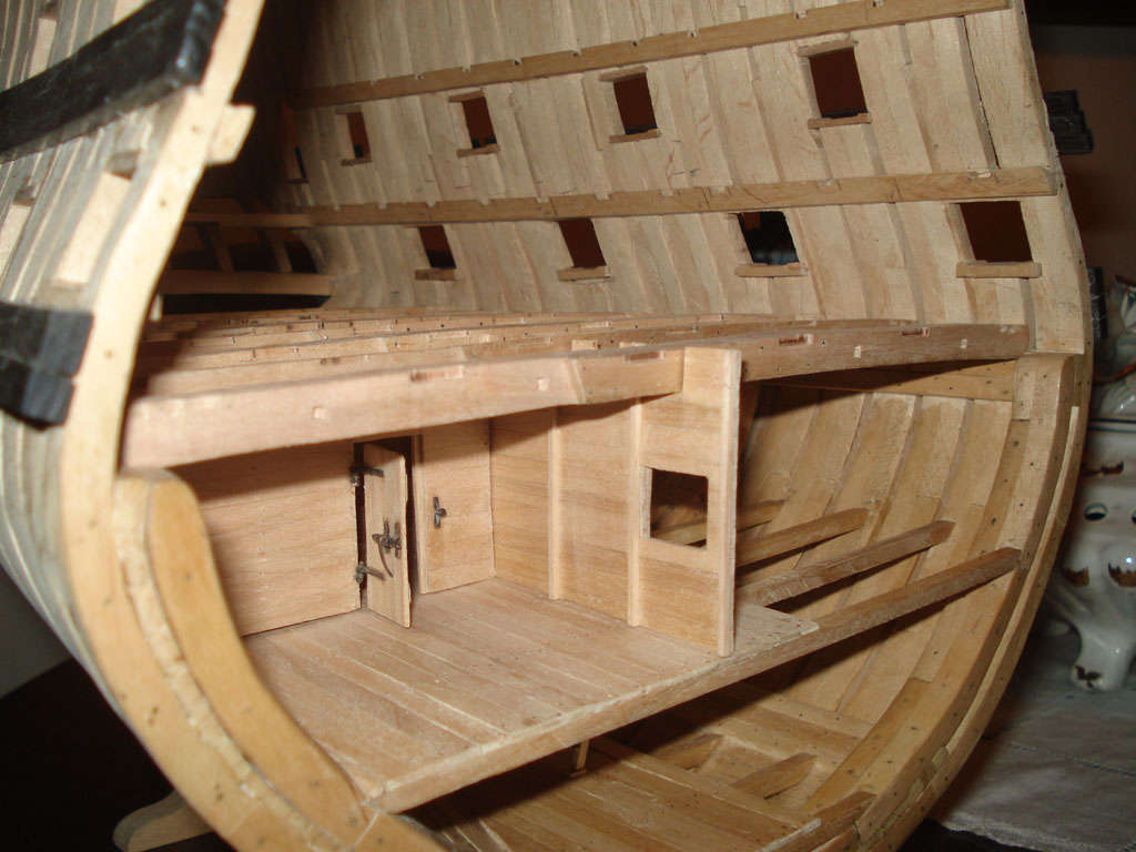

joseb
Mensajes: 117
Registrado: Mar Nov 15, 2005 12:59 pm
Ubicación: Jerez
Re: Sección de Popa L'Artésien
Mensaje por joseb »

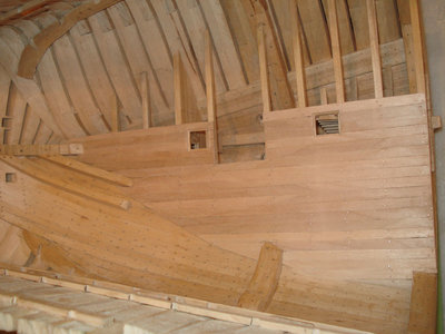

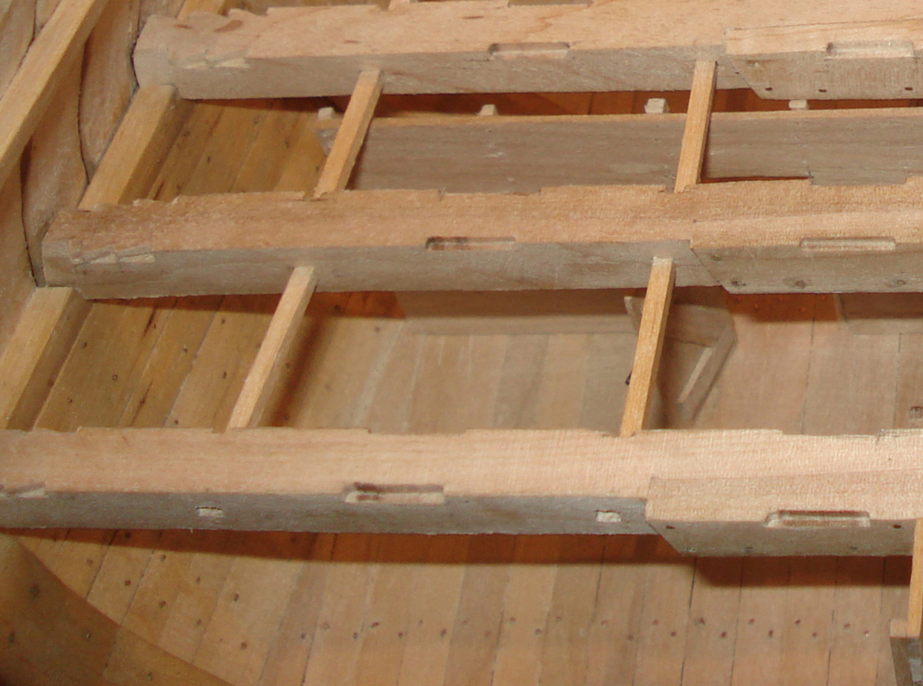

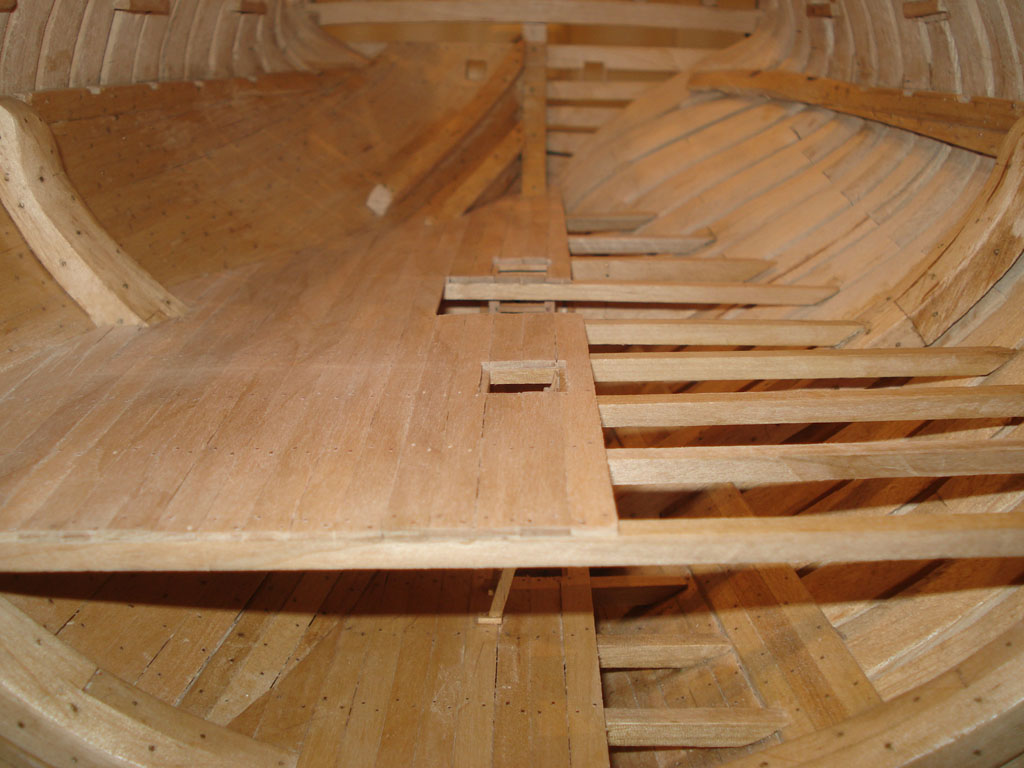

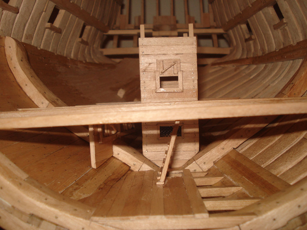

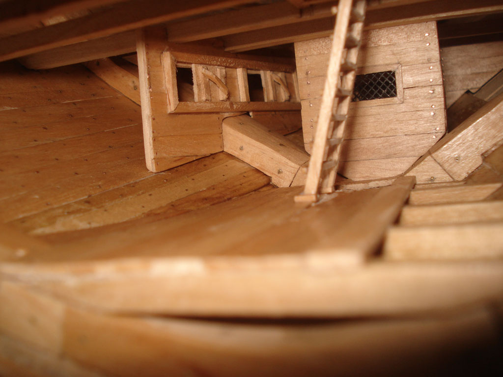

Algunos elementos nuevos, aún sin pegar, colocados sobre el modelo para comprobar hasta qué punto son visibles y si seguirán siéndolo a medida que incorpore cubiertas, baos, etc.
José
carlos huarte
Mensajes: 1178
Mensaje por carlos huarte »
el trabajo muy bien hecho y limpio, perdon pero veo los baos mas caidos sobre un lado ,o es por la foto. saludos :D :lol: :oops: :roll: carlos.

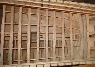

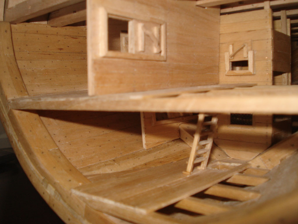

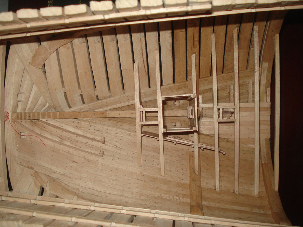

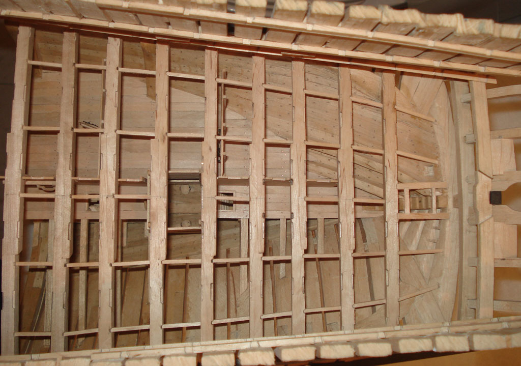

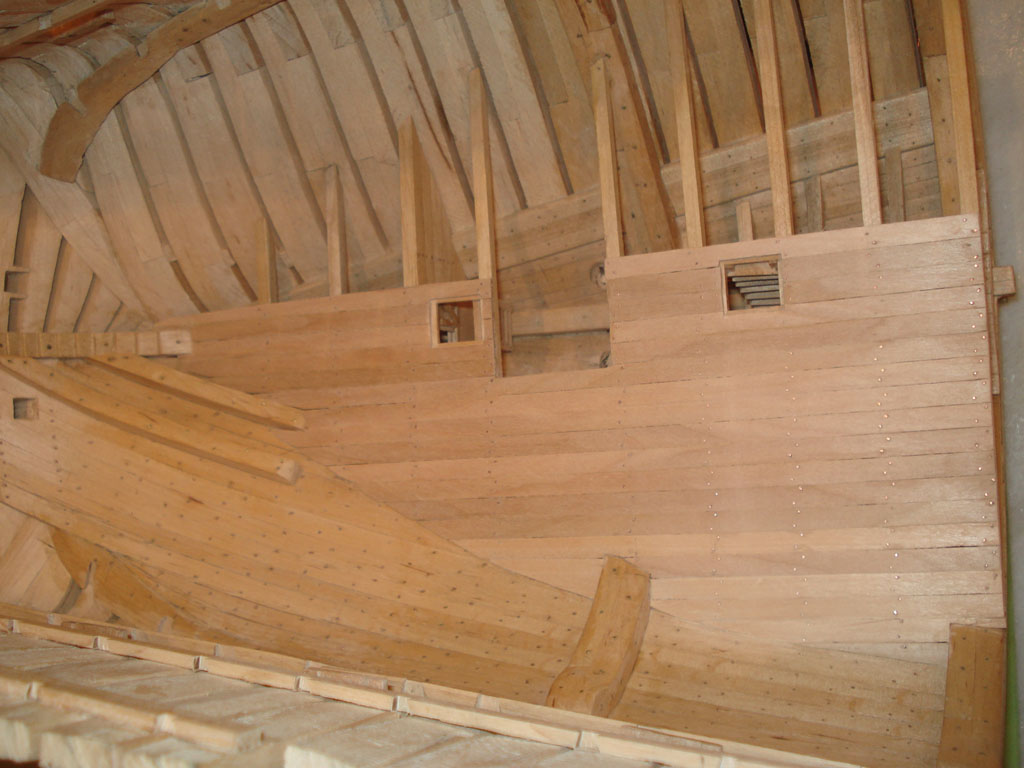

Sigo trabajando en el interior.
Colocación provisional de los baos de la primera cubierta y de los pañoles de la parte superior del sollado.
También falta una limpieza en profundidad y quitar algún resto de pegamento en torno a los herrajes.

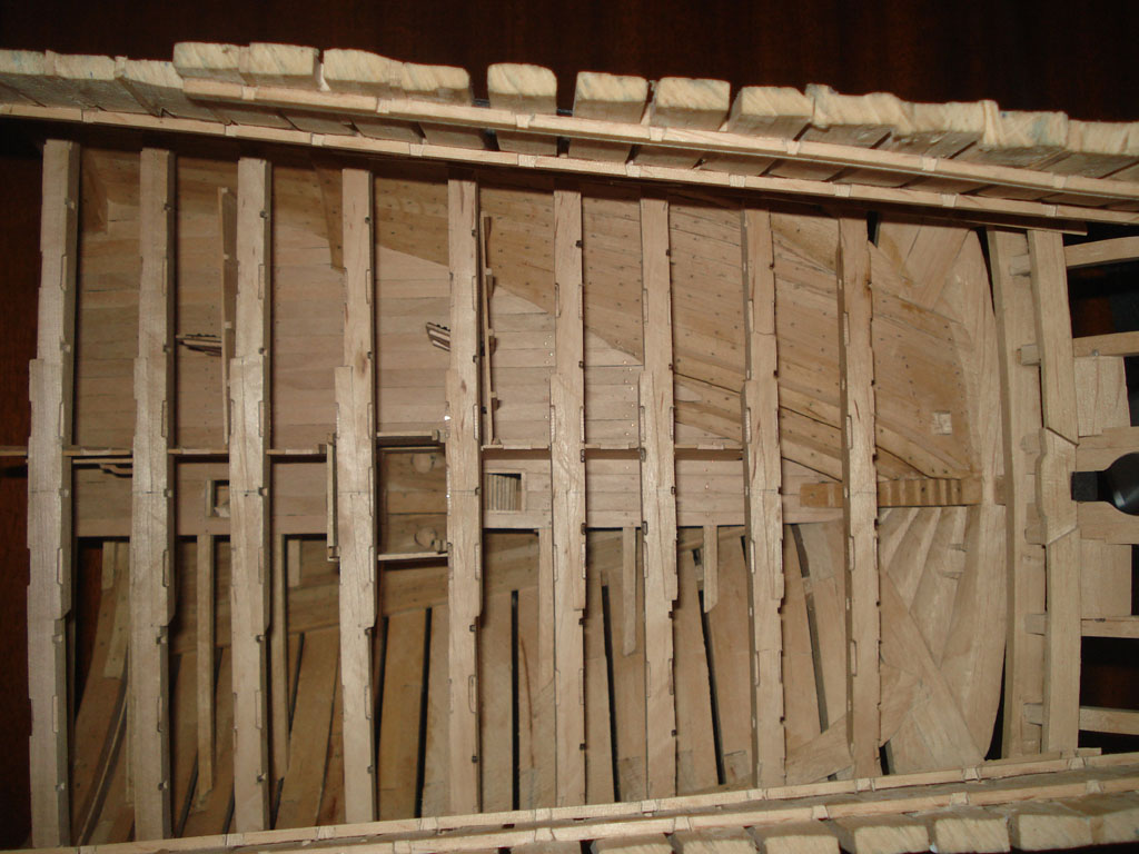

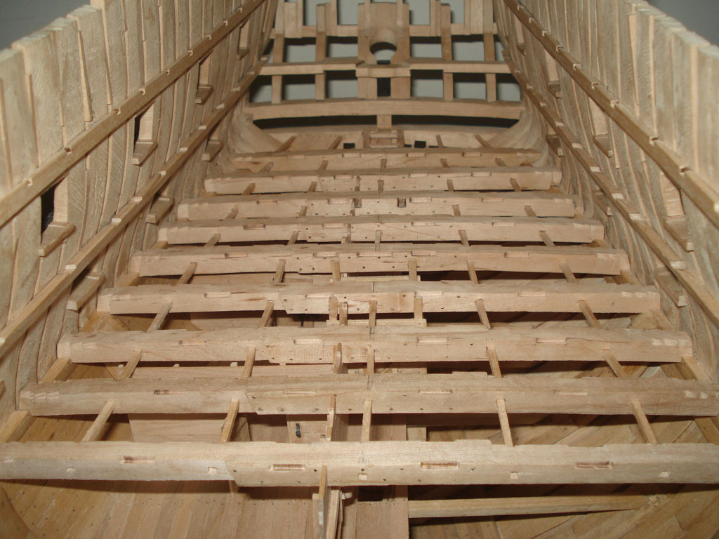

El paso siguiente será la colocación de los barrotines, latas, trancaniles....
Me gustaría saber vuestra experiencia sobre cómo sería más conveniente colocar los barrotines entre los baos; no estoy seguro de pegar los baos pues creo que me va a dificultar su fijación.
Espero vuestras sugerencias.

Hola Josep
Los barrotines no van pegados, la manera de colocarlos es entre los baos con una ranura visible y una mortaja mirando esta ultima mirando hacia la cuaderna maestra.
Estos barrotines se encargan de mantener la distancia correcta de los baos, a la vez que refuerzan las latas, son de sección cuadrada y del mismo grosor que las latas, se instalan sin pegar después de haber fijado los baos y de haber puesto el trancanil y las eslorias.
Yo por mi parte fijaría los baos en su sitio antes que nada, pondría el trancanil en su sitio ya que tiene bastante trabajo con realizar las colas de milano para fijar los baos del puente a la muralla, ademas de las dos eslorias que lleva "l'artesien" pegadas al trancanil y que también encastradas a cola de milano en los baos.

Mensaje por joseb »
Hola Adrián, gracias por contestar.
Ya tengo las ranuras y las mortajas hechas en los baos y tengo los barrotines y las latas cortadas al grosor adecuado. La cuestión es que he estado haciendo algunos ensayos para colocar los barrotines y me preguntaba cómo sería mejor. Como aún no los he pegado a los durmientes he podido "jugar" con sus movimientos para ajustar bien los barrotines, empezando por incrustarlo en la mortaja (cara a proa) e insertándolo de arriba a abajo en la ranura del bao situado justo delante (cara a popa), pero dudaba si era mejor dejar los baos fijos. La otra opción era pegar todo el conjunto fuera, es decir, barrotines entre los baos y después trasladarlos al modelo pero quizás tenga problemas para encajar todo en los durmientes. Creo que tu consejo puede ser la mejor solución.

Los barrotines aunque forman parte de la estructura del puente, son una pieza que se puede considerar auxiliar, como he comentado antes su misión principal es mantener la separación de los baos entre si.
De echo por la forma que tienen de entrar que se tienen que alojar primero en la mortaja y luego deslizarlo hacia abajo por la ranura, tiene que quedar sueltos, a la misma vez que la posición de los baos sobre el durmiente, es fija, ya que la medida de separación entre ellos viene condicionada por el embocado de escotillas, refuerzo de cabrestantes, palos, etc., por lo que pienso que el fijar primeramente los baos un su lugar seria lo mas adecuado.
joseb
Mensajes: 117
Ubicación: Jerez
Mensaje por joseb »

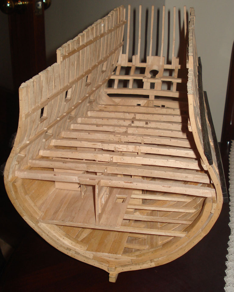

Baos fijados y barrotines colocados. Opté por la sugerencia de Adrián, es decir, primero fijar los baos definitivamente y después colocar los barrotines.
La verdad es que la estructura ha cogido gran consistencia.

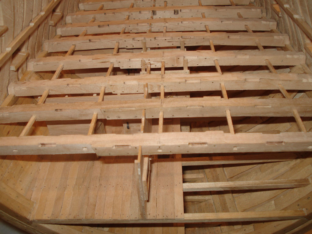

cabrapente
Mensajes: 1116
Mensaje por cabrapente »

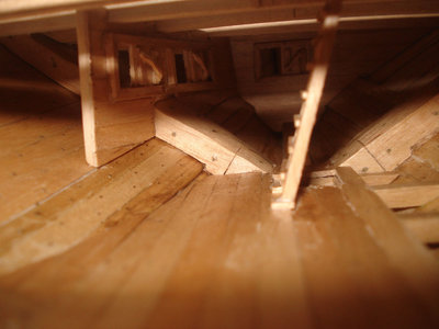

¿podrias poner una foto de los barrotines? ¿y las eslorias?, no los consigo identificar.
muchas gracias.
cabrapente
joseb
Mensajes: 117
Ubicación: Jerez
Mensaje por joseb »
Perdona que no te haya respondido antes.
Ahí va una foto con un poco más de detalle donde se ven los barrotines entre los baos. Ahora tendré un parón forzado por el trabajo :( hasta que pueda volver a los astilleros :D .
