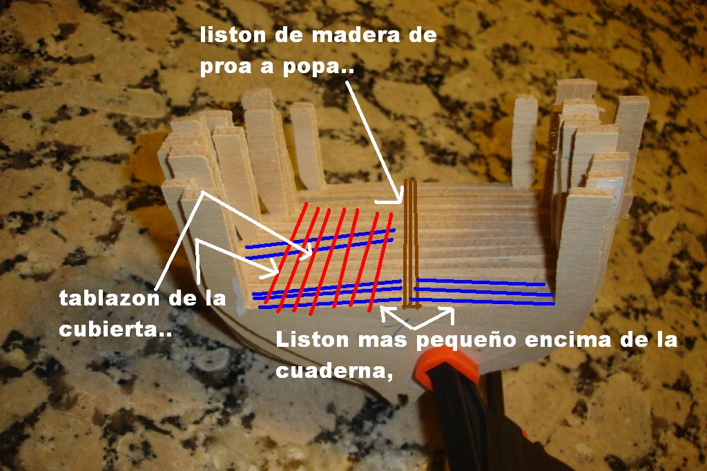

pues Yo pienso cortarlas rectas y la brusca hacerlas colocando un liston encima del centro de las cuadernas de proa a popa, para que den la caida, como cuando se hace un techo de dos alas o caida, luego otro liston que valla del centro o del liston que colocamos hacia babor o estribor, encima de la cuaderna , y depende el grosor tendremos a caida, asi no nos complicamos tanto....

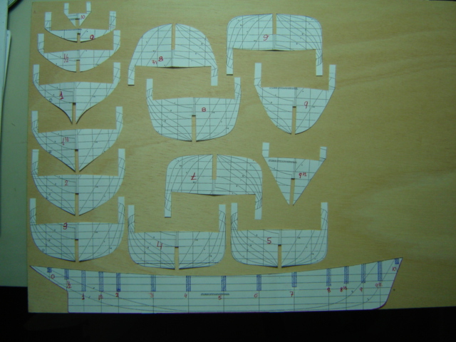

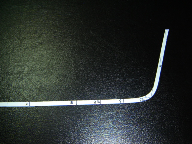

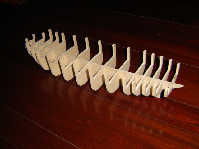

Hola, aqui ya estan listas las cuadernas y la falsa quilla para ser pegadas en el contrachapado, he sacado la falsa quilla en cuerpo entero ya con los encastres marcados en azul para recortar esos huecos e insertar cuadernas, tambien tengo ya recortados los patrones de la quilla autentica, roda y codaste con el guardaelices(no se si se llama asi) para cortarlos aparte una vez terminado el forrado del casco, ya que los hare de forma individual.

tienen muy buena pinta esas plantillas pero echo en falta el codaste de la hélice, se lo haces ahora o despues de recortar.

Hola Jose Antonio, si, el codaste de la Helice lo hago despues de recortar y forrar el casco, lo pondre luego al igual que la roda y la quilla atentica que lo pondre postizo.

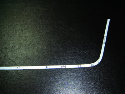

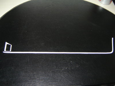

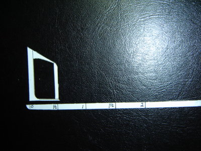

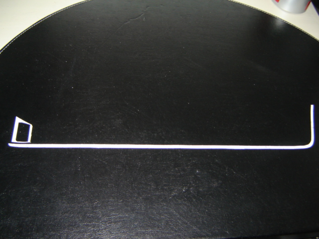

Aqui dejo los patrones de lo que sera la quilla-roda y codaste que proteje a la hélice a parte, mi intencion es ponerlo postizo y de una madera que no sea contrachapado.La pieza que forma el codaste la hare un poco mas ancha ( no mucho, 1mm +/-) ya que trabajar con una pieza tan delgada tal y como la he sacado del plano quizas se rompa.

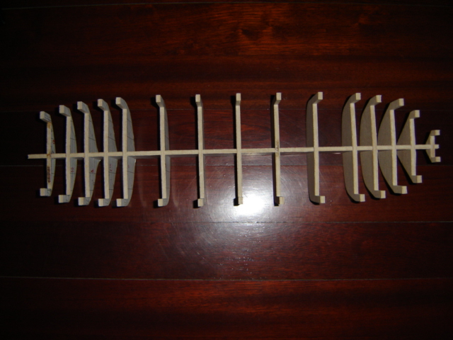

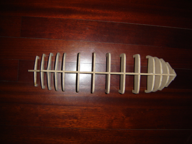

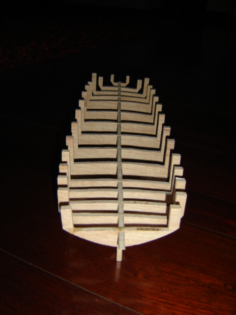

Hola a todos, ya he terminado de cortar las cuadernas y falsa quilla, por ahora todo encastra bien y cuadra, tengo aun que lijar/ajustar y comprobar con unas tracas el asentamiento de estas y ver si cuadra todo, dejo unas fotos,

le reforzaras popa y proa macizandolas?
